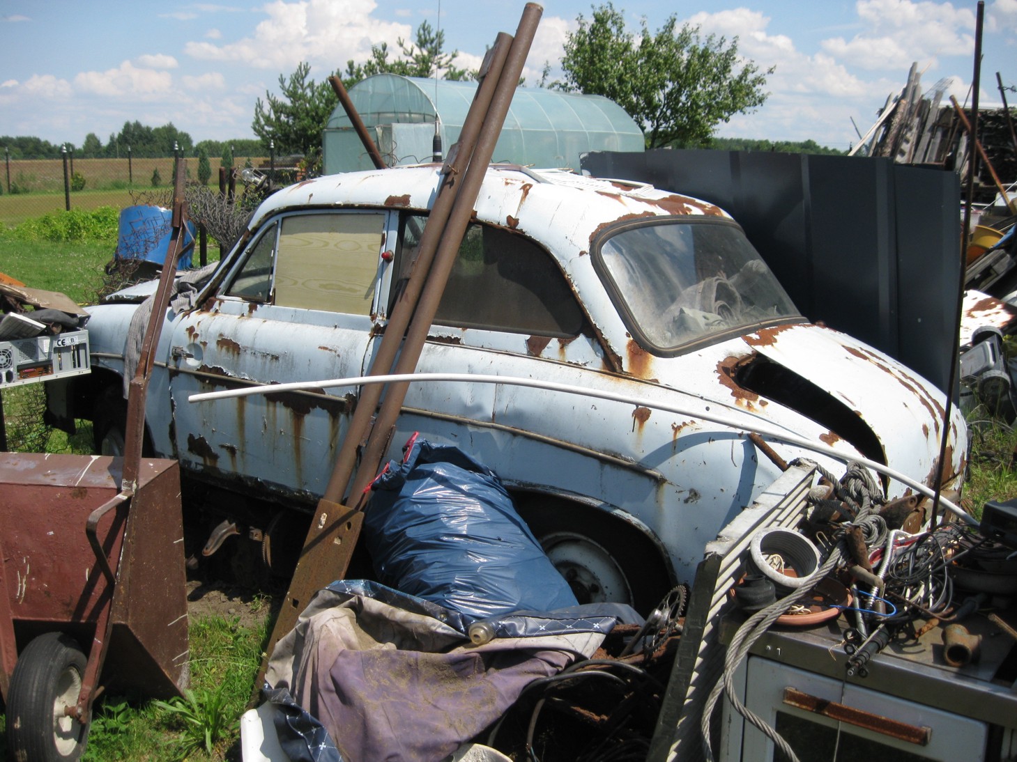

W Syrenkach zakochałem się od pierwszego wejrzenia. Już jako dziecko marzyłem o takim samochodzie. Pamiętam, jak z bólem serca widziałem w dzieciństwie, jak te piękne samochody były masowo niszczone... Moim marzeniem stało się uratowanie, choć jednej Syrenki przed takim losem...
No i udało mi się to wreszcie!

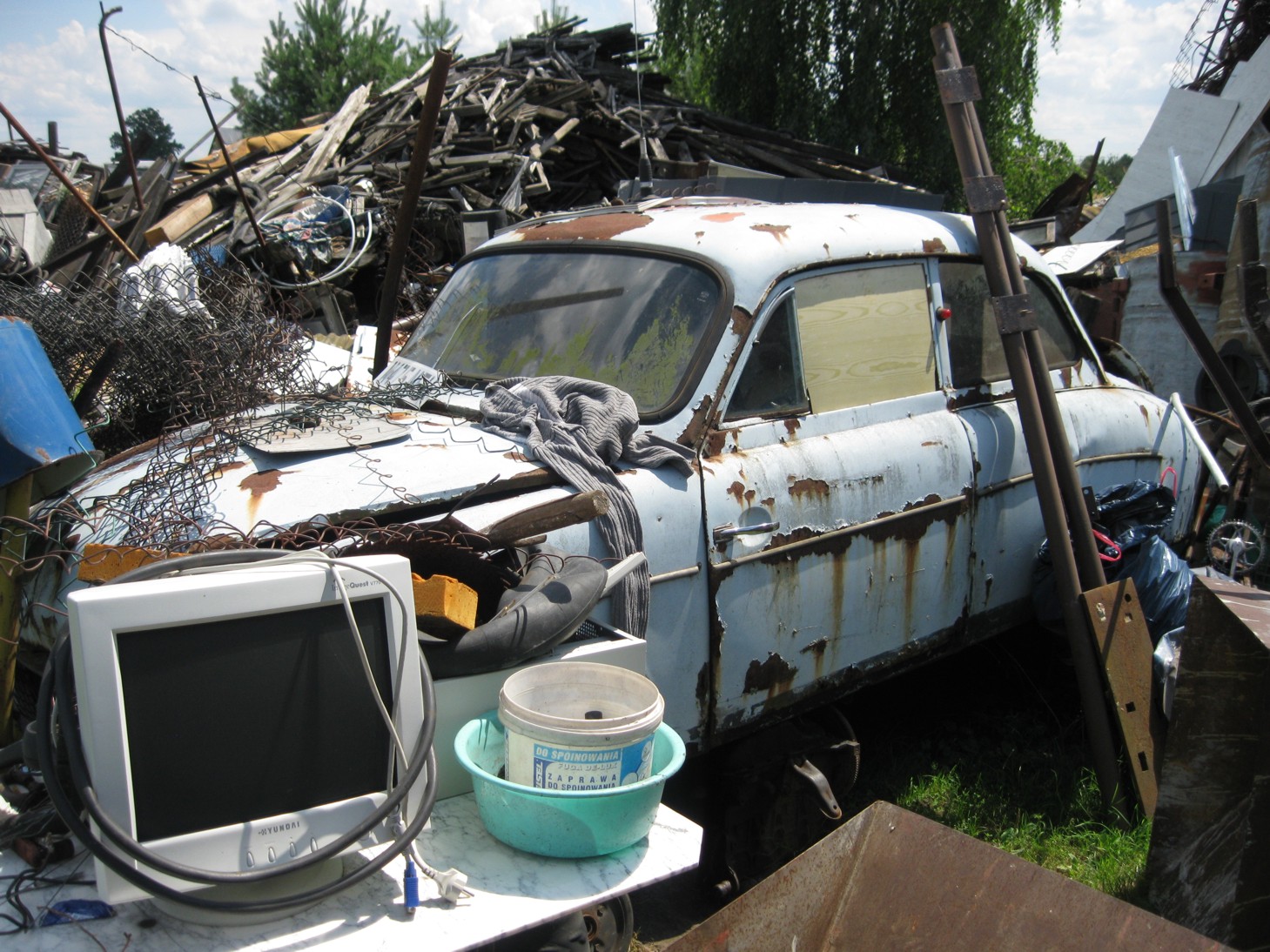

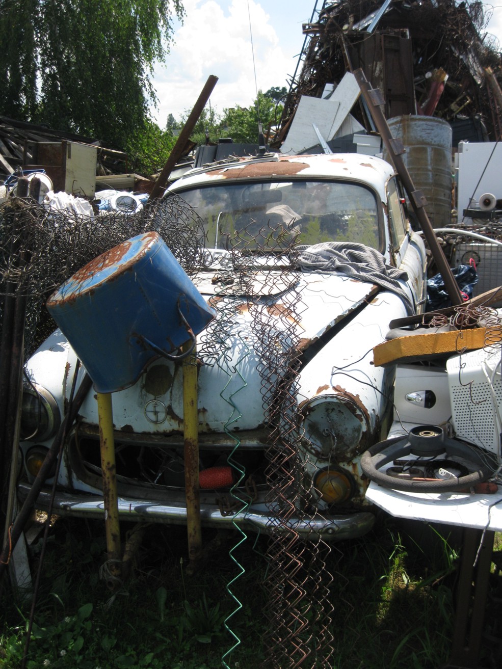

Syrenka, którą Wam przedstawię miała trafić do kasacji - znaczy się do tego kontenera z wielką łapą w najbliższych miesiącach. Dzisiaj mało kto był by gotów zniszczyć Syrenkę, bo świadomość o zabytkowości "skarpety" jest coraz większa wśród ludzi, ale jej właściciel to raczej "człowiek starej daty" i jak z nim rozmawiałem, to się dziwił, "dlaczego chcę akurat od niego odkupić ten kawał złomu robiący za szopę, przecież w okolicy można kupić ze 2 nowsze, w lepszym stanie". Syrenka faktycznie wyglądała strasznie, więc liczyłem się sam z tym, że może i faktycznie kupować ją będę, jako zbiór części. Autko było w miarę kompletne, więc przeliczyłem sobie, ze nawet po zsumowaniu wartości całej "galanterii" zakup jej mi się opłaci. Zaproponowałem właścicielowi, że zapłacę mu z nią tyle, ile by zapłaciło złomowisko w Herbach no i odbiorę ją na własny koszt. Dogadaliśmy się do ceny i tym samym Syrenka uniknęła losu, jakiego doświadczyły jej "siostry" z FSO/FSM w latach 90-tych...
Zdjęcia poniżej są jej zdjęciami jeszcze u dawnego właściciela...

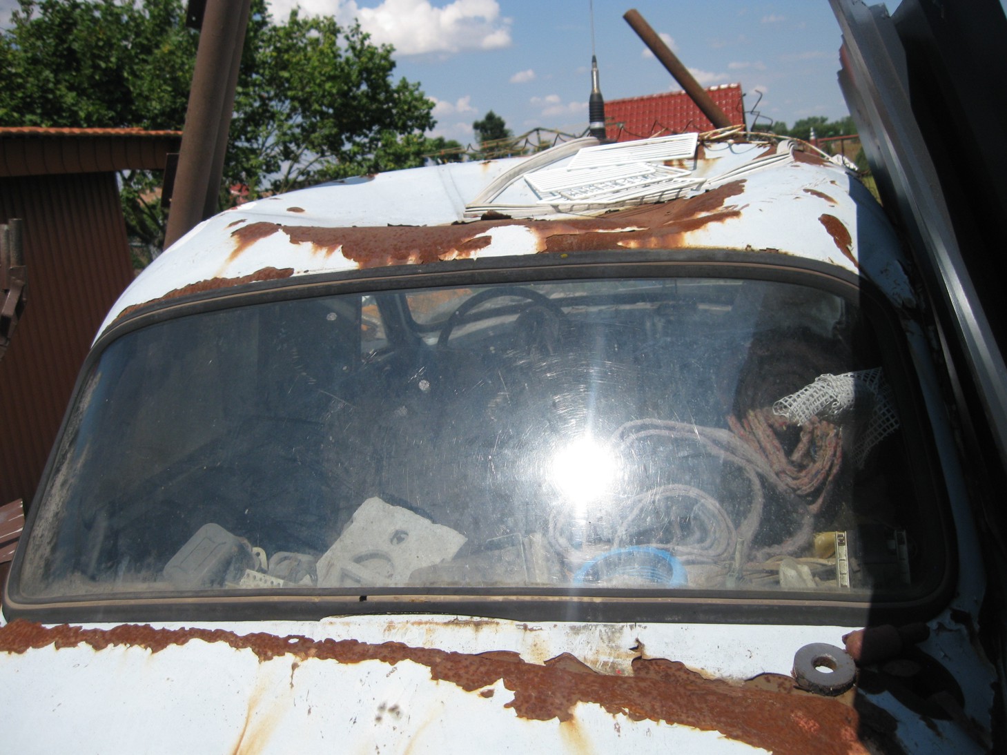

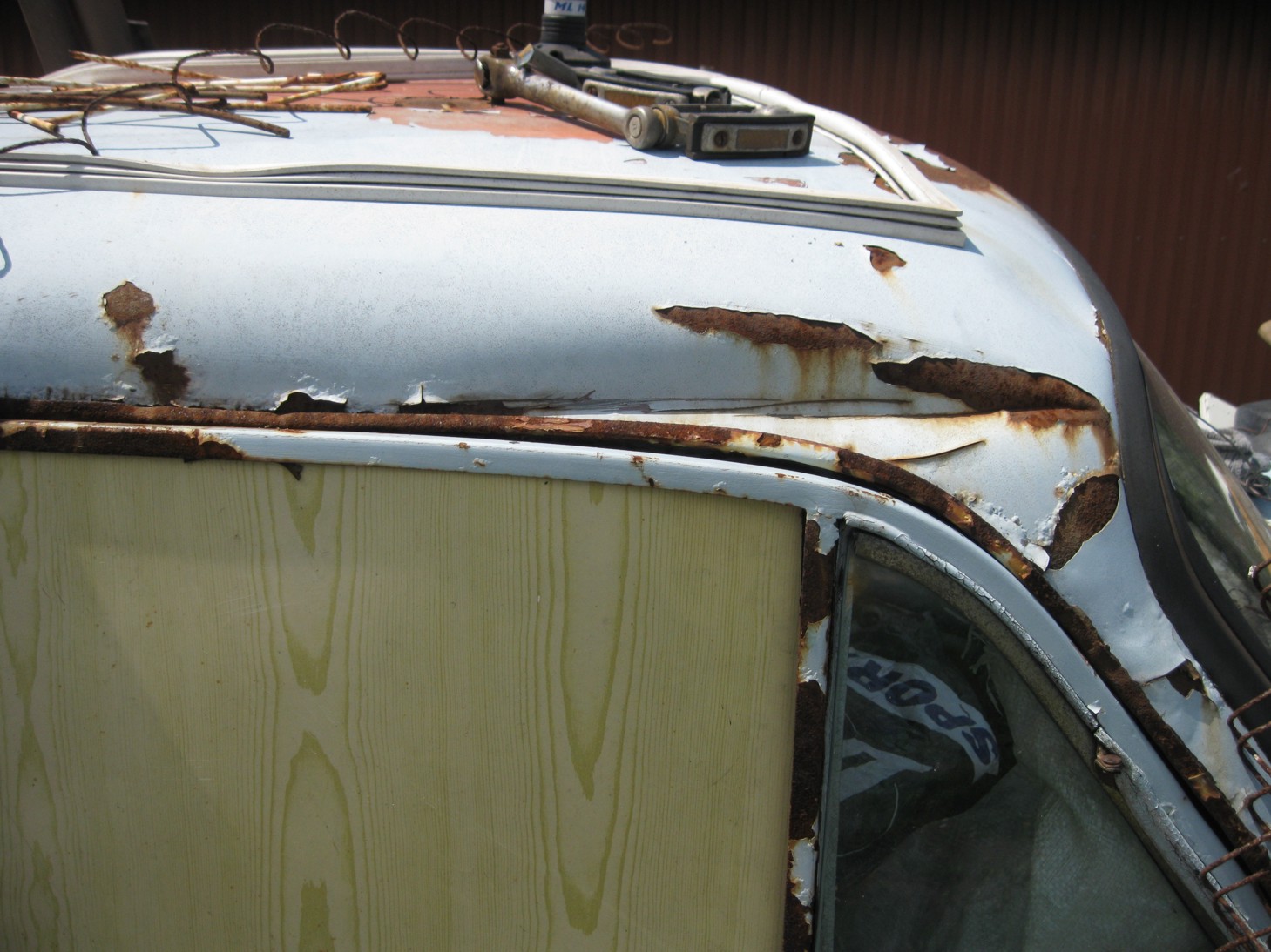

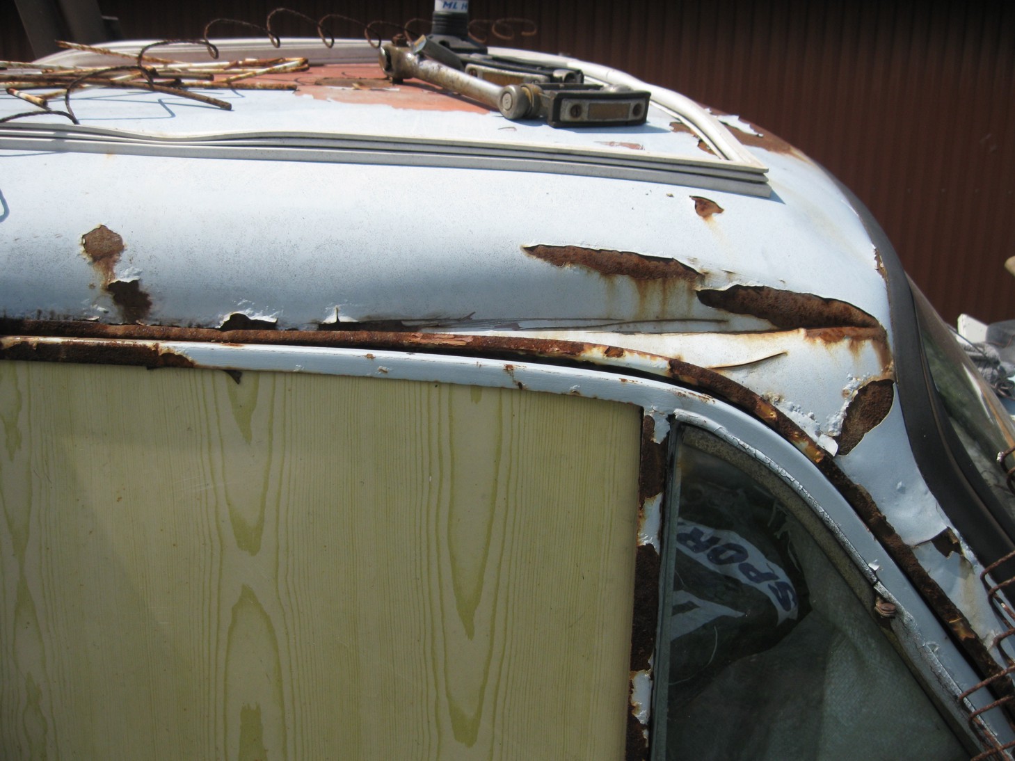

Komentarz: dach, jak widać był bardzo wgnieciony i to w kilku miejscach...

- W 1991 roku została wyrejestrowana i od tego czasu służyła, jako dźwig na budowie oraz jako pług śnieżny. Właśnie to z powodu tego, że robiła za dźwig są te paskudne wgniecenia w dachu.
- Jak przestała być potrzebna w roli dźwigu i pługu, zaczęła pełnić funkcję szopki, no i wtedy się właśnie nią zainteresowałem

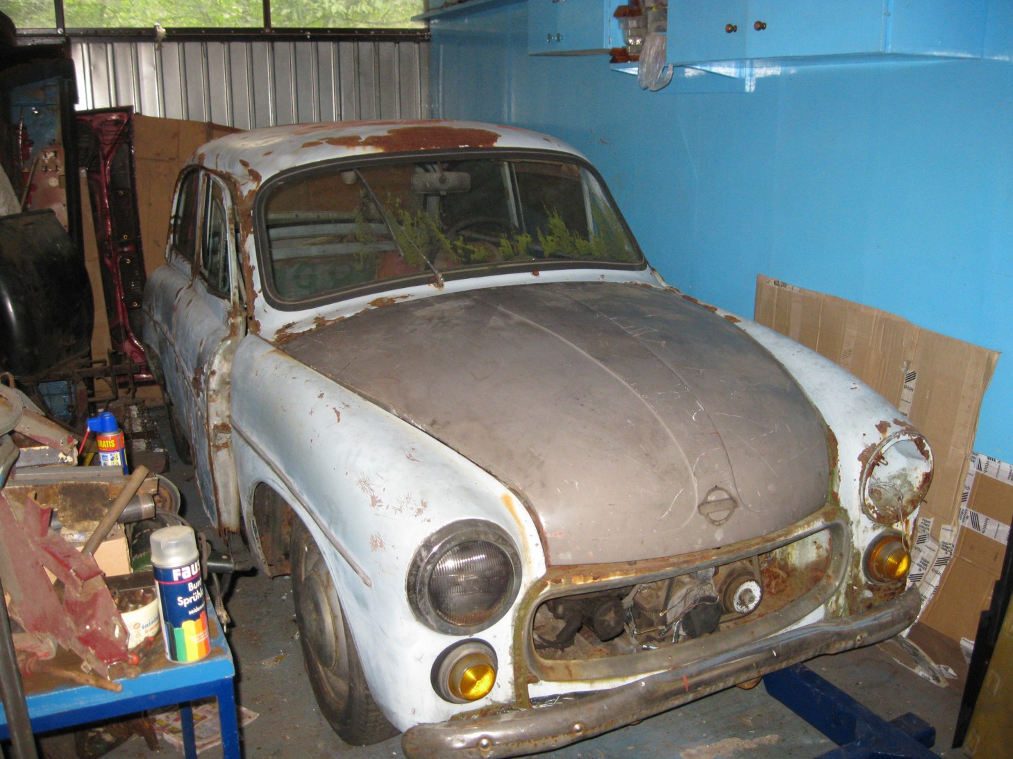

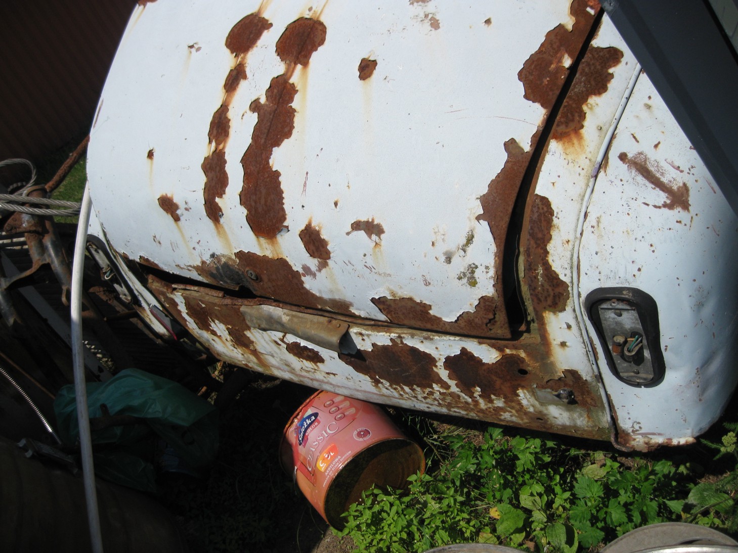

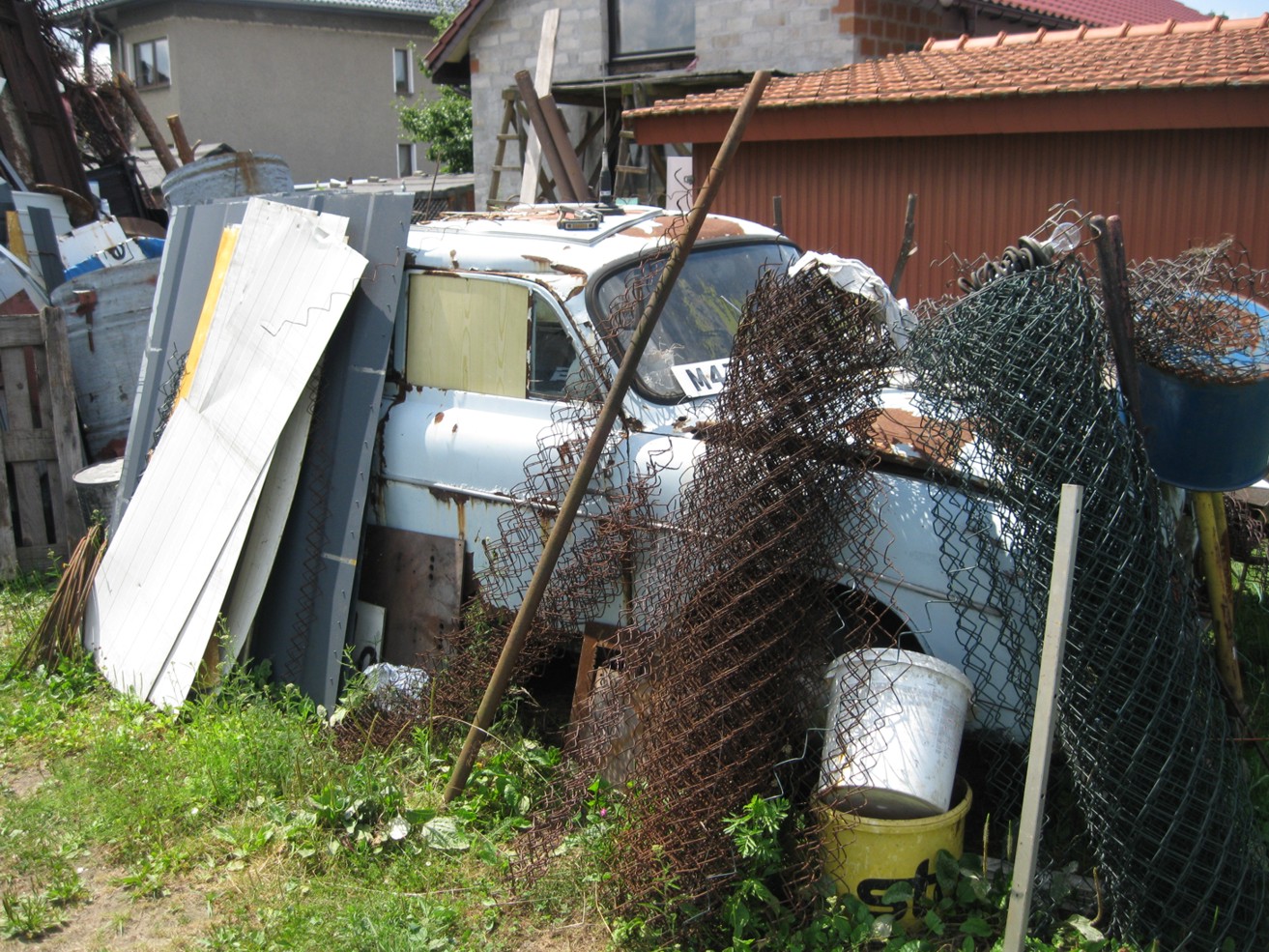

Wątpliwości "czy podołam zadaniu" jej odbudowania rozwiały się po dokładniejszych oględzinach jej już u mnie w garażu. Najpierw ze 2 dni straciłem na jej sprzątanie. Po wymieceniu i odkurzeniu wszelkich zalegających na podłodze śmieci oraz "próbie śrubokręta" przeżyłem mały szok.
Syrenka wizualnie wyglądała kiepsko, ale wbrew pozorom kupiłem całkiem dobry wóz!

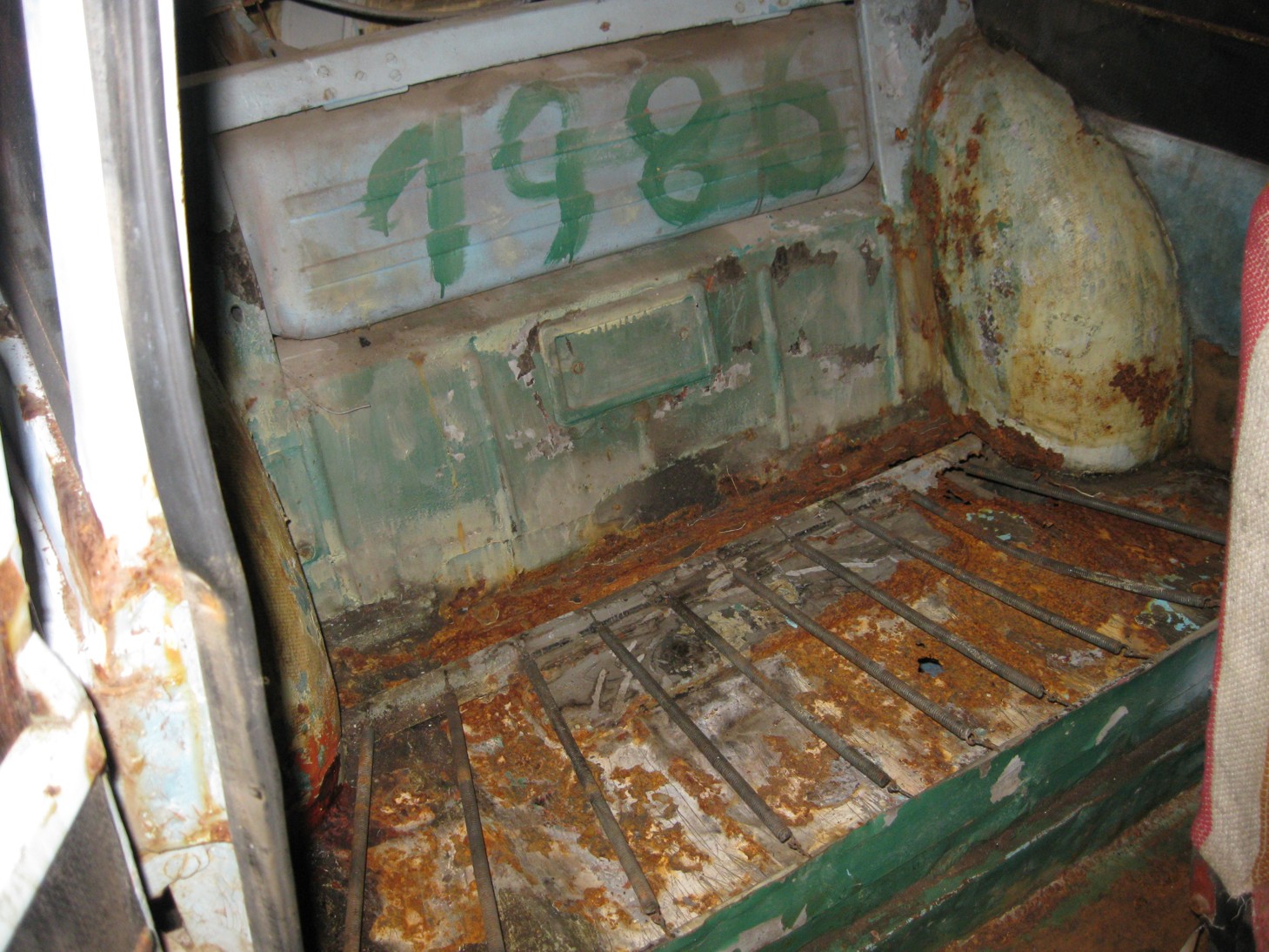

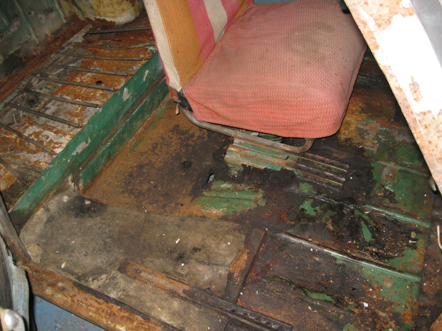

W podłodze nie było większych dziur, a jedynie kilka małych. Większość z nich zapewne da się załatać przy pomocy żywicy poliestrowej i maty z włókna szklanego, a nie spawania.
Tak tak - już widzę uśmiechy na twarzach niektórych osób, ale TUTAJ FAKTYCZNIE WIĘKSZOŚĆ DZIUREK MA ŚREDNICĘ DO KILKU CENTYMETRÓW!!!
"Wstawki" zrobione w podłodze przed laty nadal trzymają się całkiem nieźle. Ze 3 dziurki mają owszem średnicę 10 lub do 20 cm, ale nic poza tym. Widziałem już "trochę" Syrenek w życiu, no i wiem, jak w nich wyglądały podłogi czy progi. W mojej wchodziłem i stawałem nawet na podłodze bagażnika - i nic! :mrgreen: Nie wybiłem nogami dziury w podłodze :mrgreen: choć ważę ponad 90 kg :mrgreen: :lol:

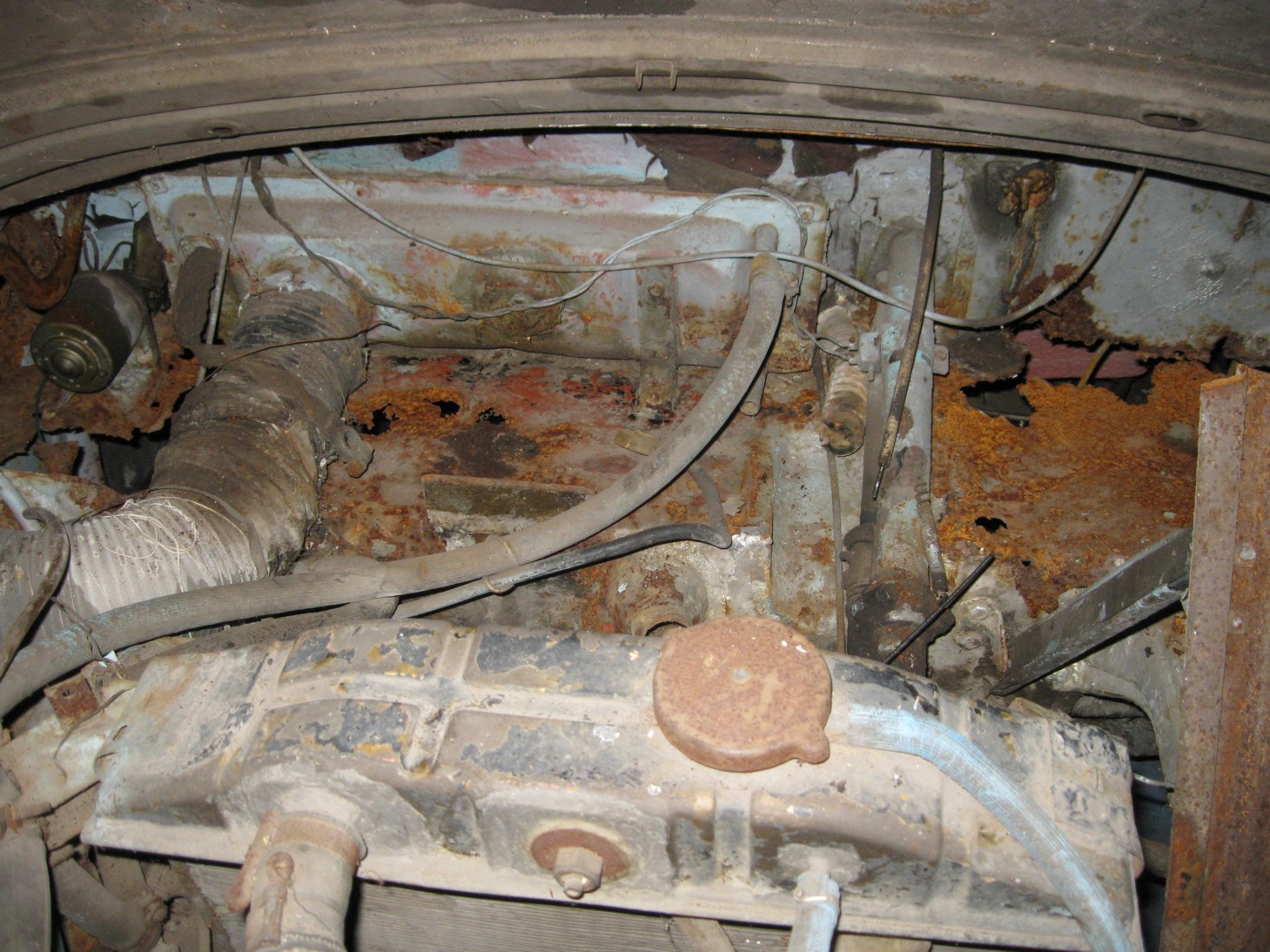

W "trochę" gorszym stanie ma się przegroda między silnikiem a przestrzenią pasażerską. Fakt, że blachę na której stał akumulator trzeba będzie chyba wstawiać nową. Kiepsko wyglądają też słupki przednie dachu. Drzwi również chyba nadawać się będą do wymiany...

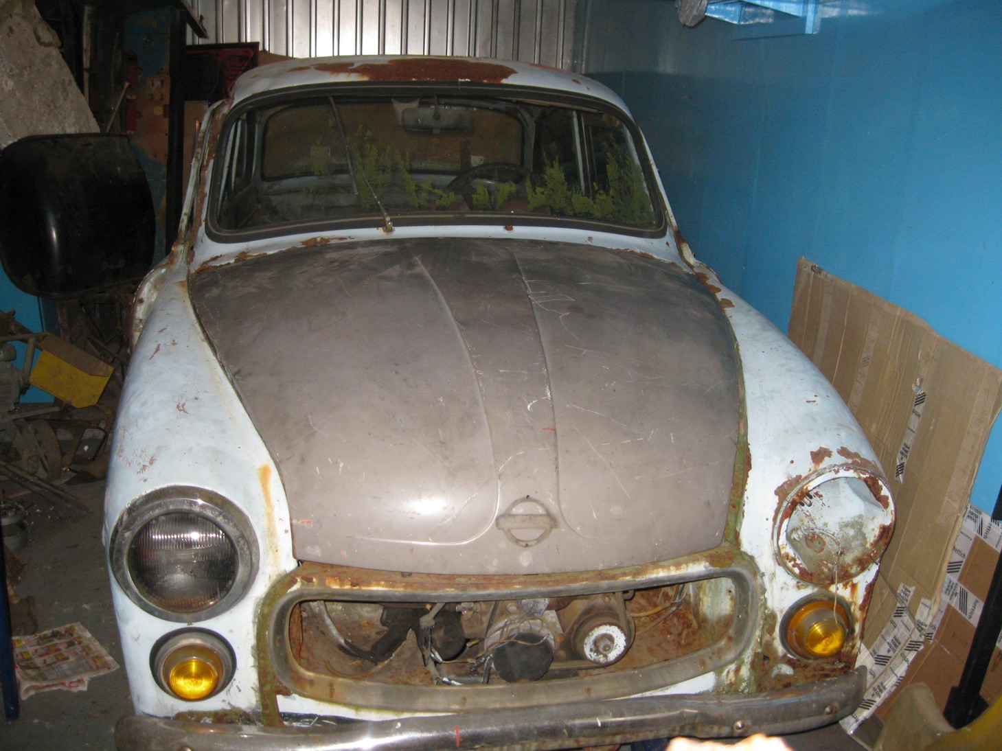

Poniżej fotki już w moim garażu i po wymianie przedniej maski oraz pokrywy bagażnika...
Komentarz: Syrenka pod nowym adresem :) Jak widać już jej wymieniłem przednią maskę
Syrena 07.jpg [ 328.08 KiB | Przeglądany 19581 razy ]
Komentarz: Na nowej masce widać ślad po znaczku "WSM". Okazało się, że stary znaczek "FSO" idealnie pasuje do otworów po znaczku "WSM" i nie trzeba nic rozwiercać, aby go zawiesić :)

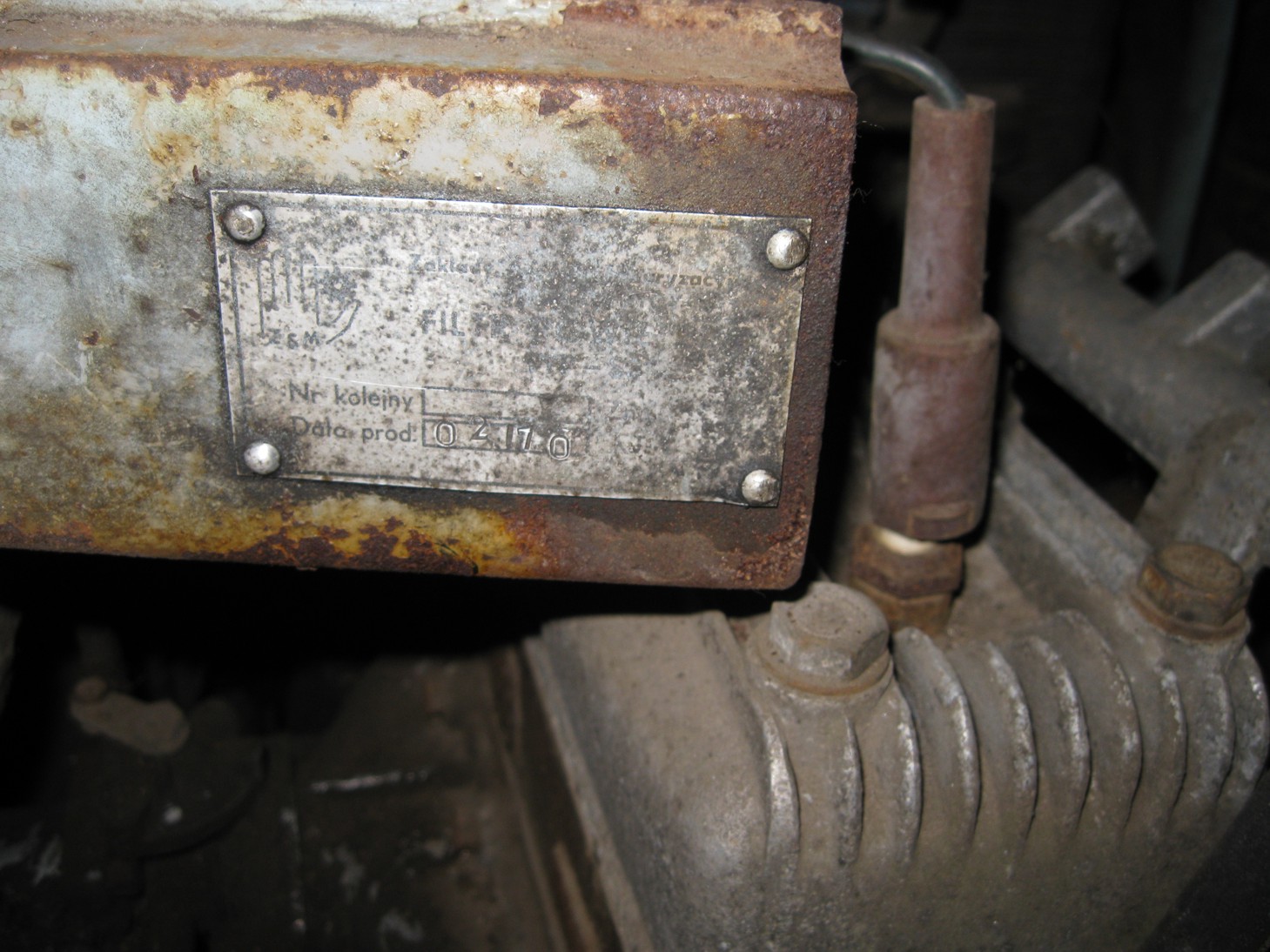

Komentarz: rok 1986 z baku - to chyba data ostatniego jej remontu. Jak widzicie nie jest z nią aż tak źle, jak się wydawało na początku...

Komentarz: podłoga... No chyba mi nie powiecie, że jest w stanie agonalnym ;)

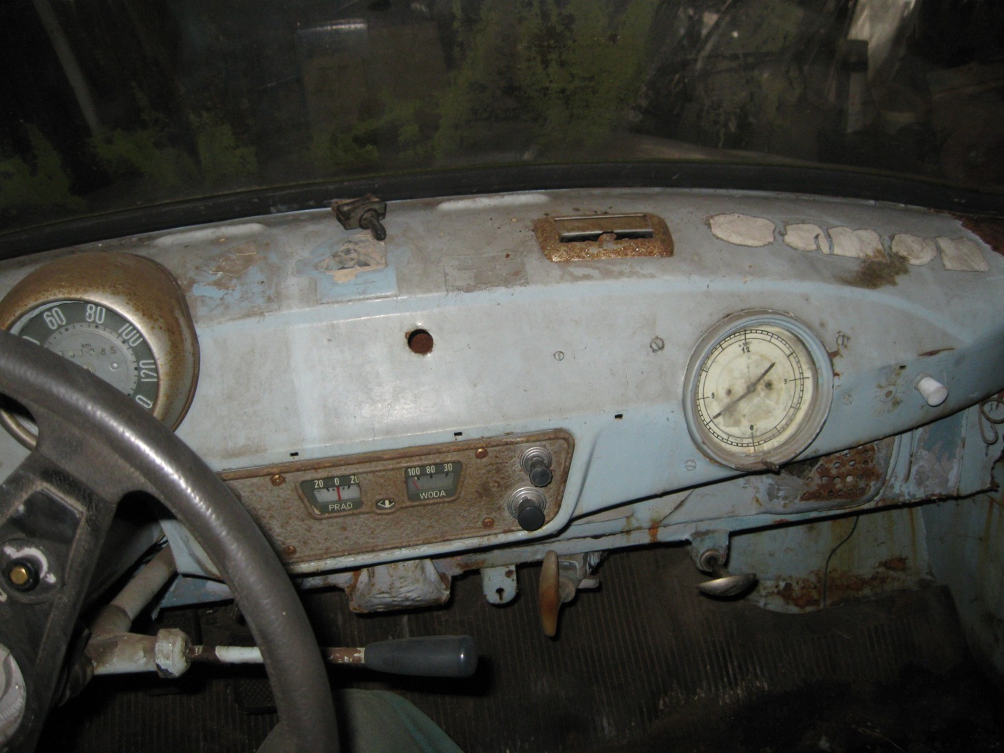

Komentarz: deska rozdzielcza - jak widać nie ominęło jej parę przeróbek. Zegar elektryczny "MERA POLTIK" oraz wskaźniki wody, prądu i paliwa też nie są jak widać fabryczne

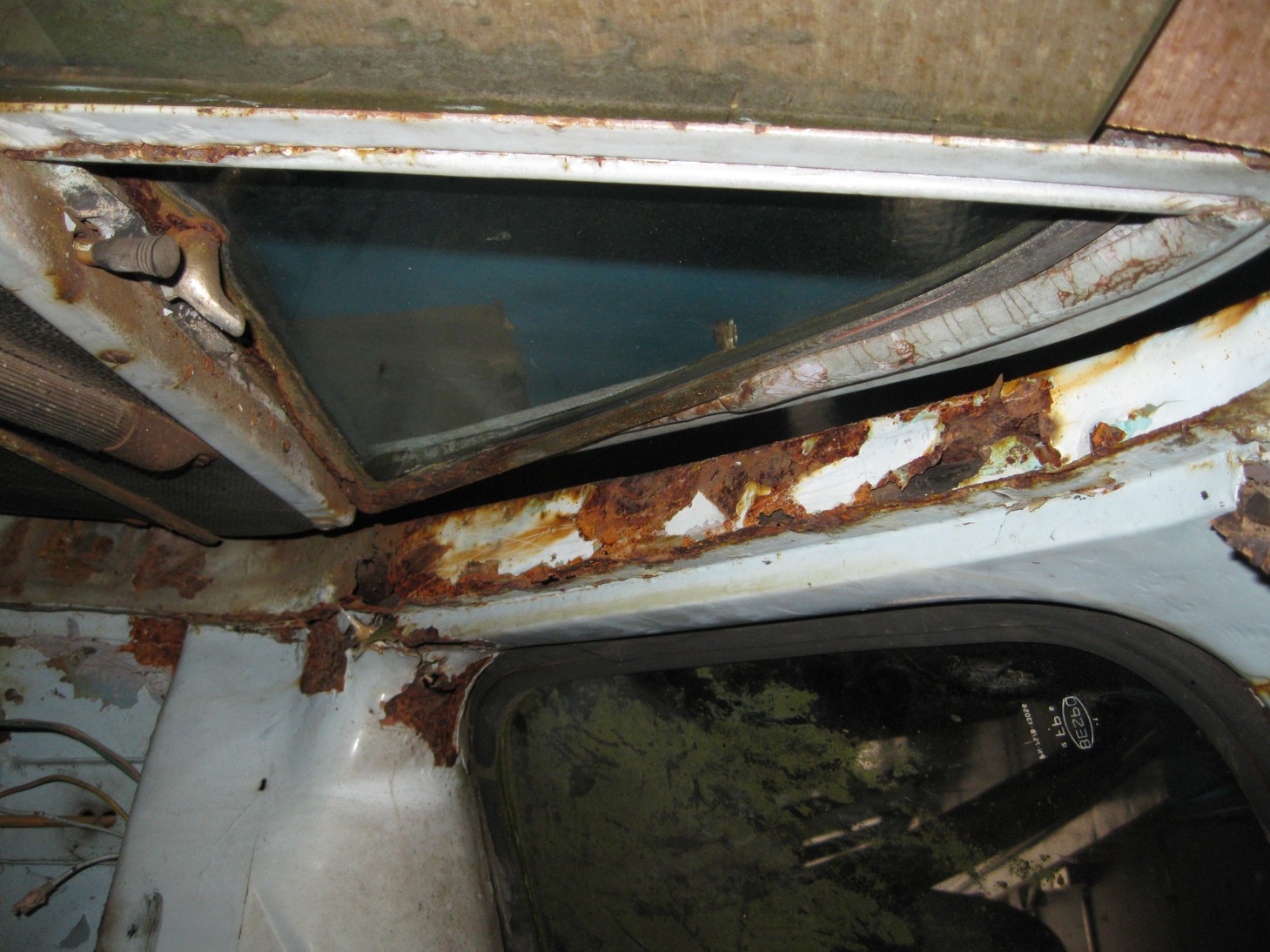

Komentarz: lewy przedni słupek w drzwiach - tutaj też będzie trzeba pogłówkować nad tym, jak to naprawić

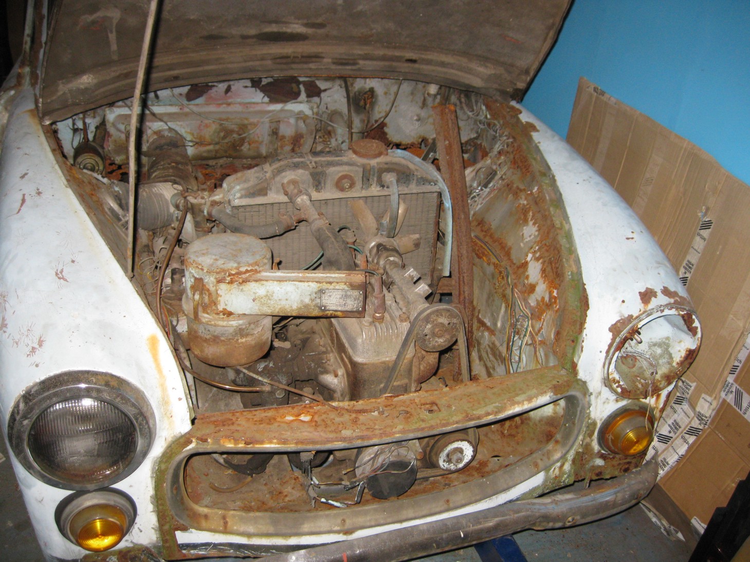

Komentarz: widok ogólny na silnik i resztę "mechaniki"

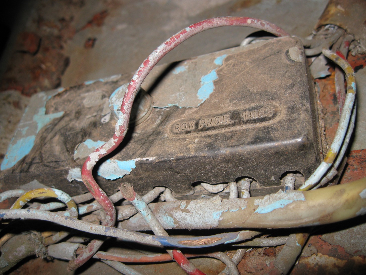

Komentarz: rok produkcji 1963 na skrzynce bezpieczników

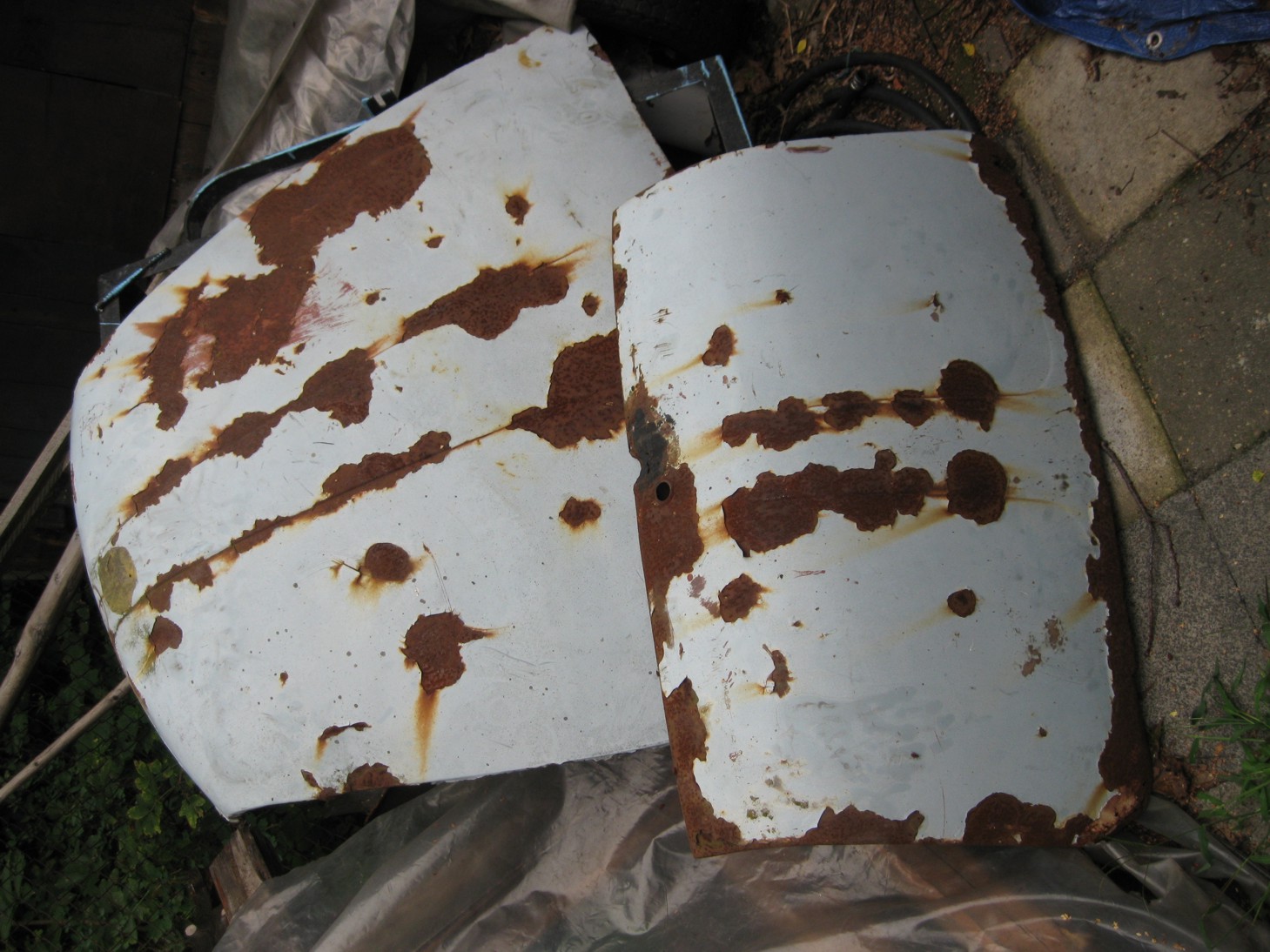

Komentarz: "zjedzone elementy" :D Z przedniej maski zostało tylko poszycie - jak to dobrze mieć w zapasie nową maskę ;)
Syrena 18.jpg [ 319.03 KiB | Przeglądany 19581 razy ]

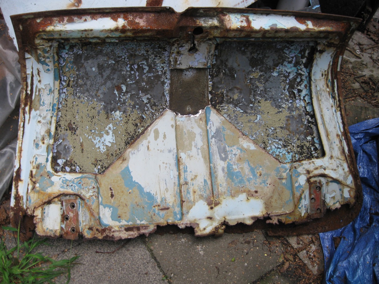

Komentarz: pokrywa bagażnika wygląda bardzo "malowniczo" ;)

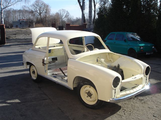

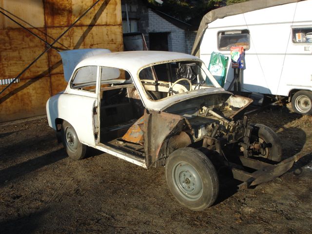

Pierwszą poważniejszą naprawą, jaką udało i się na chwilę obecną zrobić, to jest likwidacja tych okropnych wgnieceń w dachu. To, co widzicie na zdjęciach jest już wyklepane, a resztki śladów po tych uszkodzeniach powinna zakryć szpachla. Zobaczcie, co udało mi się usunąć:
Komentarz: blacha odskoczyła po potraktowaniu jej... podnośnikiem od Poloneza i kilkoma belkami drewnianymi. Fajnie to się "wyciągało". Kręciłem tylko korbą, a blacha co chwilę robiła takie przeraźliwe "TRACH!!!" i odskakiwała do właściwych kształtów :)
Syrena 06.jpg [ 331.53 KiB | Przeglądany 19581 razy ]
Komentarz: ciężko było, ale się udało...
Syrena 20.jpg [ 299.98 KiB | Przeglądany 19581 razy ]

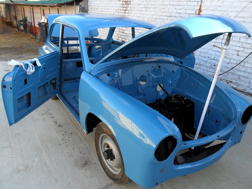

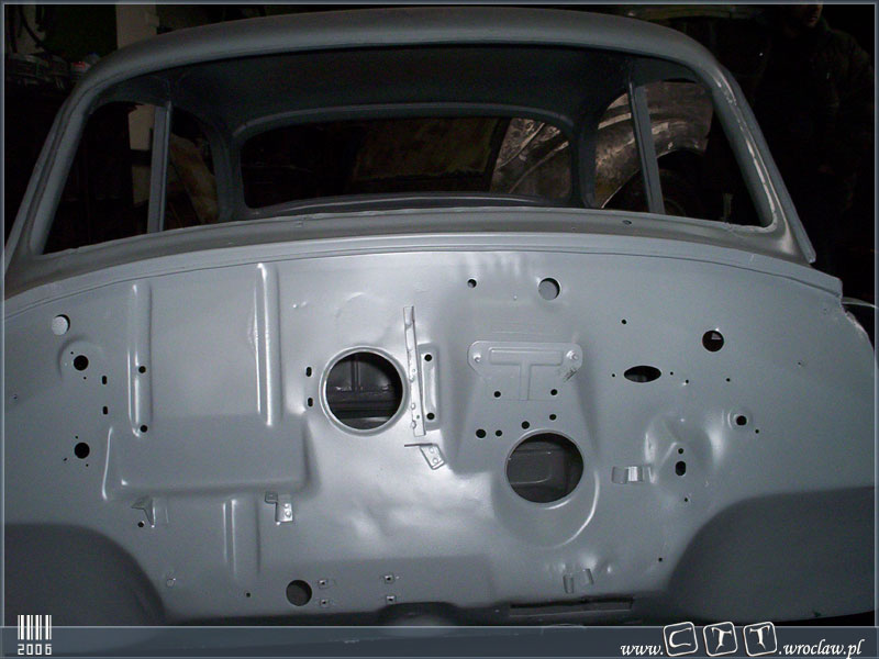

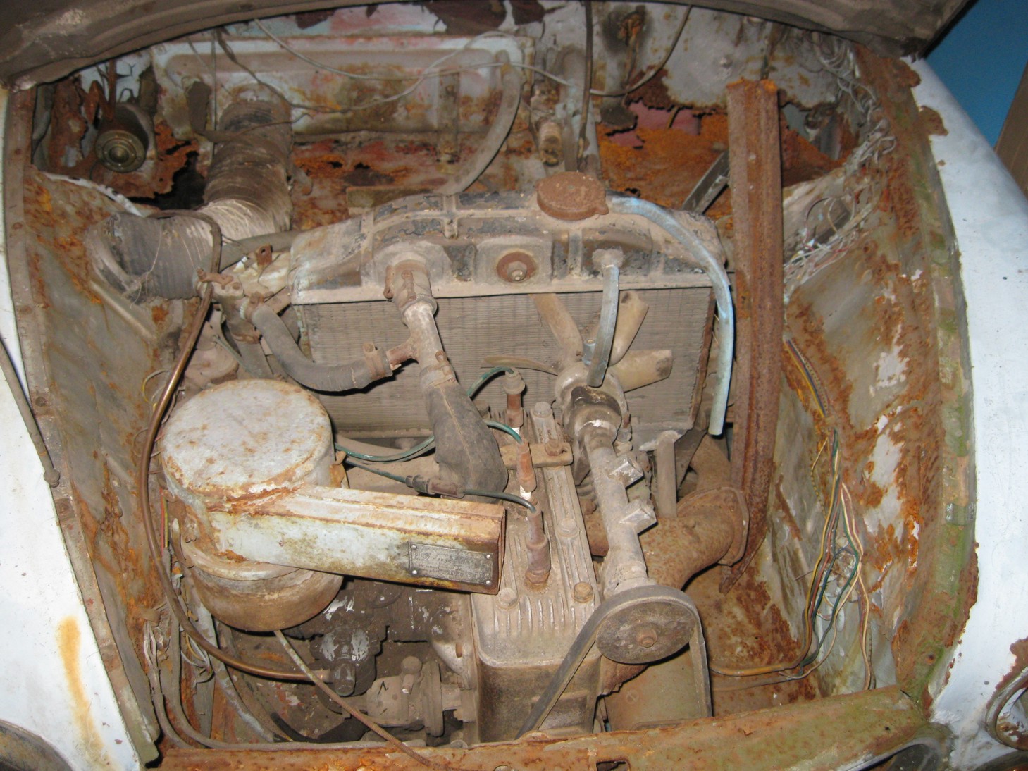

Oto zdjęcia przegrody silnika Syreny 104, jakie znalazłem w internecie - jak widać jest tam sporo elementów tłoczonych, a akumulator stawiany jest na takiej specjalnej wąskiej półeczce - podobnie jest w Syrenkach 105. Tak według zdjęć, jakie znalazłem w necie wygląda ten element w Syrence 104:
fso-syrena-104-renowacja-cz-1_260e8.jpg [ 217.19 KiB | Przeglądany 19499 razy ]
Komentarz: Syrenki 104 w FSO - 1970 rok. Widać dokładnie przegrody silnika
fso 1970 syrena-prod.jpg [ 65.29 KiB | Przeglądany 19499 razy ]

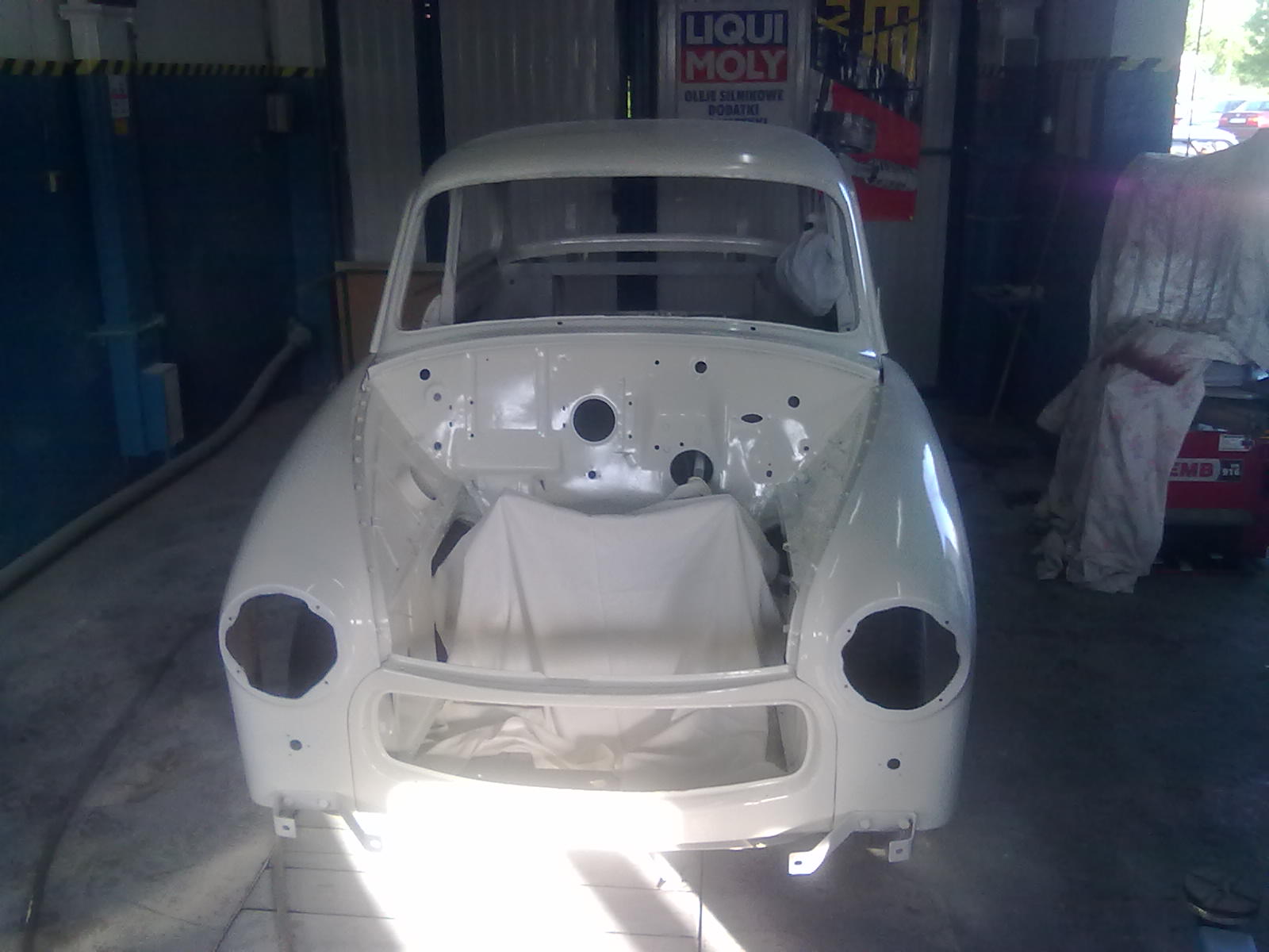

68926402.jpg [ 125.48 KiB | Przeglądany 19499 razy ]
084.jpg [ 78.33 KiB | Przeglądany 19499 razy ]
Post: 23 sierpnia 2014, 22:21
a teraz proszę zobaczcie, jak wygląda przegroda silnika Syrenki 102. Jak wiadomo Syrenka 102 ma zbiornik paliwa pod maską, a nie z tyłu. Przegroda silnika w Syrence 102 jest dostosowana do mocowania tego zbiornika paliwa. Zamiast małej podpórki pod akumulator jest wielka półka pod zbiornik paliwa. Sami zobaczcie, jak to wygląda w Syrenie 102:
2687438542.jpg [ 20.87 KiB | Przeglądany 19495 razy ]
102.jpg [ 7.68 KiB | Przeglądany 19495 razy ]
102 1962.JPG [ 84.39 KiB | Przeglądany 19495 razy ]
10.JPG [ 71.04 KiB | Przeglądany 19495 razy ]
Post: 23 sierpnia 2014, 22:26
No i teraz małe porównanie mojej Syrenki z tymi z powyższych zdjęć. Przegroda czołowa nie przypomina tych ze 104, ale najbliżej jej do tych w 102:

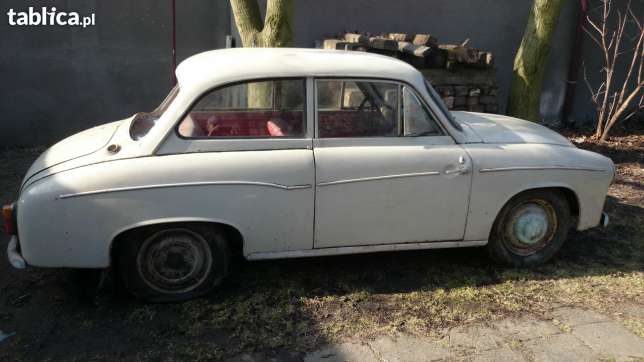

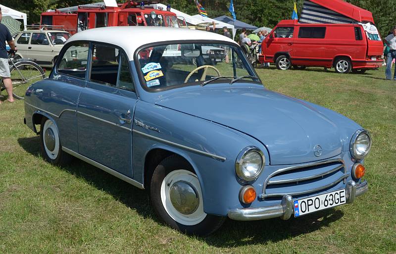

Kolejną ciekawostką są listwy boczne. Wiem, że jest to jak najbardziej detal wymienny, ale porównując listwy boczne w mojej Syrence z tymi w modelach 102 i 104 widać już gołym okiem, że ktoś nieźle się nakombinował przy nich. W Syrenkach 102 listwy boczne były poniżej poziomu klamek w drzwiach. W modelu 104 były już na równo z linią klamek. W mojej Syrence są poniżej poziomu klamek (jak w modelu 102), ale na tylnych błotnikach nie biegną tak nagle ku dołowi, jak w 102
Komentarz: listwy boczne w Syrenie 102
Dobrzen_48_zps6e6d7993.jpg [ 91.53 KiB | Przeglądany 19492 razy ]
Komentarz: listwy boczne w Syrenie 104
135292853_3_644x461_syrena-104-pozostale-osobowe.jpg [ 28.28 KiB | Przeglądany 19492 razy ]
Syrena 04.jpg [ 422.06 KiB | Przeglądany 19492 razy ]
