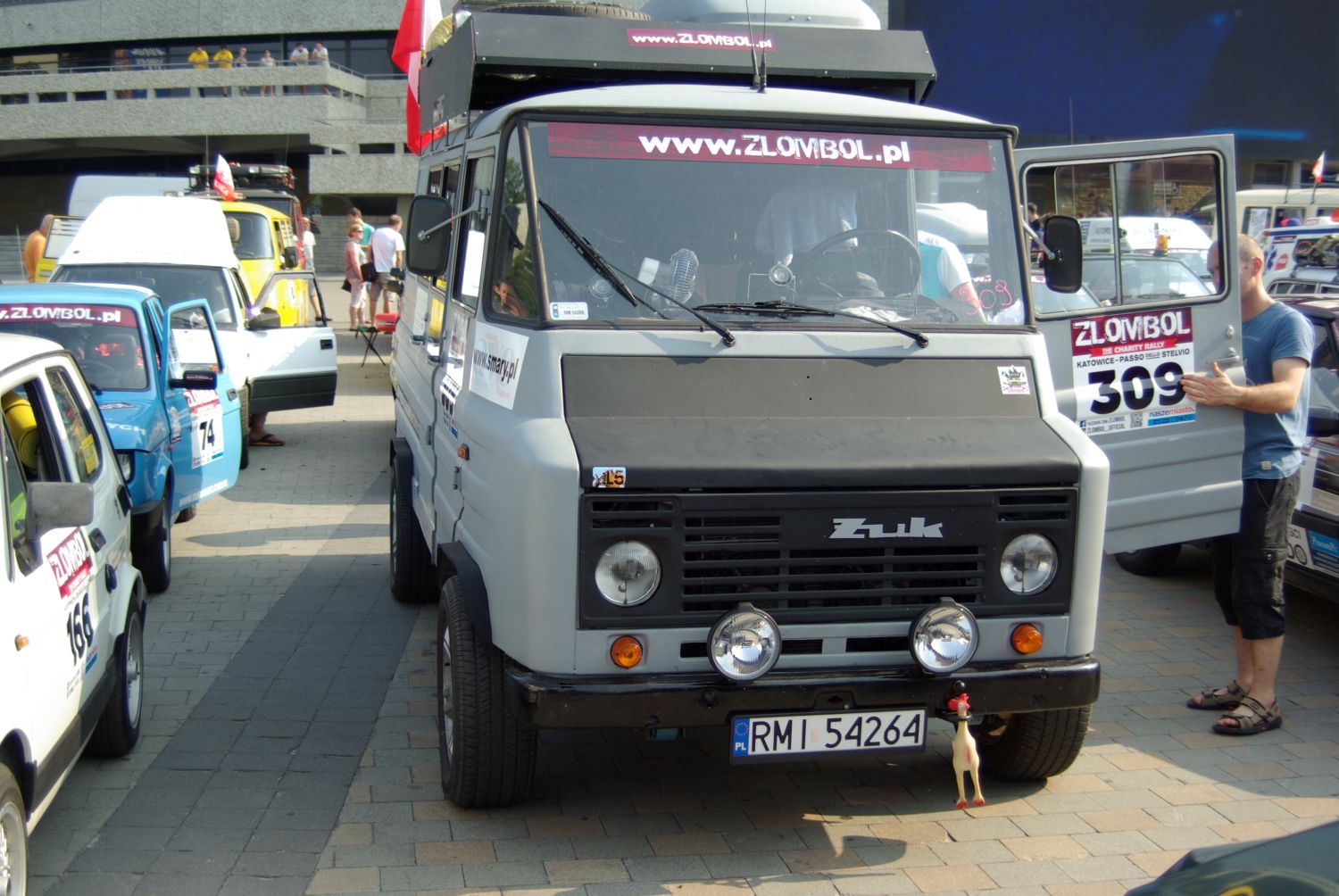

I na deser - na Złombolu był Żuk postawiony na ramie z Lublina. Jak będą chętni to mam fotki;-)

1.Zwęzić się da,bo czemu nie,ale to już jest niebezpieczne.Jest to cały materiał kuty o odpowiedniej sprężystości i tak na dobrą sprawę,to chyba odpada jakiekolwiek cięcie i spawanie,bo nie wyobrażam sobie,jak to zrobić,żeby było dobrze i przegląd przeszło (jakikolwiek) .Prostsza sprawa jest z tylnym mostem,bo wystarczyło by chyba odciąć same końcówki,gdzie przykręca się półosie i po docięciu obu rur na odpowiedni wymiar,przyspawać je z powrotem, a później zamontować półosie z żuka.Ogólnie,to wstawiałem tu fotkę "żublina" gdzie była belka z luublina i zrobione były poszerzenia błotników i dodatkowo autko miało chyba oponki niższe,pewnie 15-ki z lublinka.Gdyby pójść w tę stronę i dać most i bekę z lublina,wykonać jakieś ładne poszerzenia,to autko zyskało by na stabilności.Dodatkowo stabilizator można wrzucić,bo w lublinach 3 widziałem takie na tyle.

To zapytam tak:
- Czy bardziej polecacie zatem montaż belki z Lublina i mostu z Lublina z poszerzeniem błotników - jak na fotce?
IMGP6085.jpg [ 261.26 KiB | Przeglądany 5971 razy ]

A co do belki - mi się podoba ten poszerzony Żuk i chętnie swojemu wstawię pełną belkę z Lublina, skoro jest gotowa, z tarczami. Wrzucenie mostu z Lublina to też już banał, a zysk na stabilności pojazdu nie do przecenienia. Dlatego właśnie medytuję nad sensowną przeróbką, bo na zmianę ramy z flakami z Landka nie mam czasu.

Ten żuk ze złombola nie jest postawiony na ramie od lublina ?

Lublin 2,9 ma rozstaw osi 2900 a żuk 2700 więc na zdjęciu z boku widać czy koła są w osi nadkola czy nie. wtedy zostaje opcja, skrócenia ramy, i/lub przesunięcia wsporników resorów

Ten Żuk z fotki jest na ramie Lublina. Ma ja skróconą, oraz wydłuzony "pyszczek". Mówiłem że gadałem z człowiekiem który to robił.
