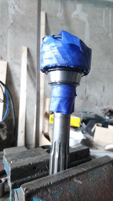

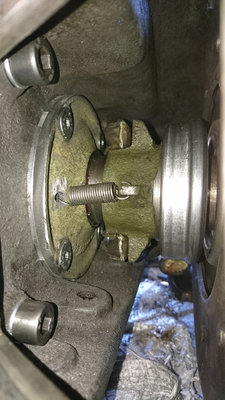

Łożysko jest 17 i wałek 17. Na końcu jest faska, dla tego tak wygląda, nowe wchodzi ciasno.
Odnośnie wymiany łożysk w skrzyni to raczej bez problemu.
Łożysko na wałku napędowym zdejmowałem spawarką bo nie miałem takiego ściągacza. Nowe podgrzać do 150 stopni i wpada na miejsce bez problemu, tylko trzeba to zrobić pewnie.
Łożysko na wałku głównym to małe ściągaczem bez problemu. Zakładanie jw a nawet łatwiejsze.
Komentarz: Trzeba dobrze zabezpieczyć. Spawałem kilka razy + młotek, jak już pękło było z górki
IMG_20180321_105149.jpg [ 918.33 KiB | Przeglądany 32805 razy ]
IMG_20180320_202231.jpg [ 996.4 KiB | Przeglądany 32805 razy ]
Jest jeszcze opcja, że łożyska są dobre tylko trzeba luz wyregulować. Załączam skany instrukcji, klik, mi się bardzo przydały
Jeśli chodzi o foty to sam wcześniej sporo szukałem i staram się dodawać co zrobiłem

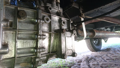

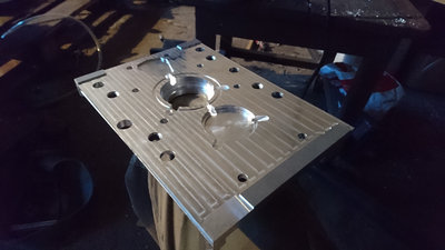

Mały update.
Wczoraj dostałem płytę z poprawkami.
IMG_20180413_191716.jpg [ 805.47 KiB | Przeglądany 32655 razy ]
Zamiast m12x1.25 które miały być pierwotnie do skręcenia skrzyni z dzwonem użyje tulejek do naprawy gwintów i zredukuje do m10.
Wydaje mi się że gwint stalowy będzie dużo mocniejszy. Pozwoliło to zmniejszyć jeszcze grubość płyty do 9mm.

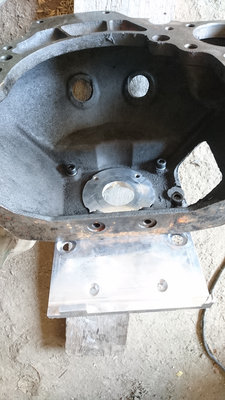

Otwory w dzwonie rozwiercone.
IMG_20180413_191749.jpg [ 1.01 MiB | Przeglądany 32655 razy ]
dzwon.jpg [ 980.57 KiB | Przeglądany 32655 razy ]
Łożysko wałka wymienione na 17*40*16, nie wbite do końca. Wałek wchodzi 8mm w łożysko.
Sprzęgło bez problemu skręcone z nową tarcza. Jako tulejka do prowadzenia łożyska wyciskowego użyje starego "lejka" od skrzyni 3 biegowej. Po założeniu skrzynia siada bez problemu. Sprzęgło pasuje, łapa też. Pozostaje rozkręcić, pomierzyć, zaktualizować projekt i skręcić na gotowo.
Więcej zdjęć wstawię jutro.

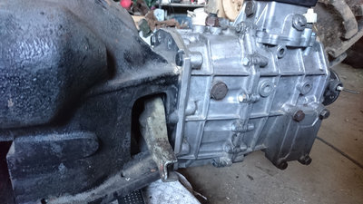

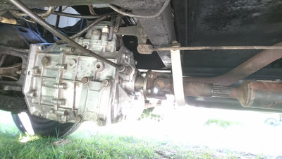

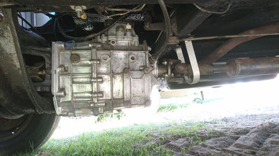

Skrzynia gotowa, zalana olejem, przykręcona do silnika.
Sprężyna wysprzęglika do skrócenia.
Z grubszych kombinacji jeszcze wał i dopasowanie lewarka. Reszta powoli może trafiać do budy.
lewa.jpg [ 904.27 KiB | Przeglądany 32609 razy ]
prawa.jpg [ 950.42 KiB | Przeglądany 32609 razy ]
środek.jpg [ 1.13 MiB | Przeglądany 32609 razy ]

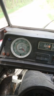

licznik.jpg [ 1017.18 KiB | Przeglądany 32534 razy ]
Sprzęgło trochę trzyma. Zauważyłem, że sierżant sprzęgła jest z trzema wąsami. Dodatkowo wąs popychający łapę sprzęgła był skracany. Wydłużenie nie pomogło. Jak za mocno wcisnę sprzęgło trudniej wrzucić bieg. Jak sprzęgło jest wyregulowane książkowo biegi daje się wrzucić ale nie jest idealnie.
Prędkość podczas robienia zdjęcia to około 85kmh. Licznik 625.

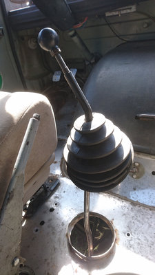

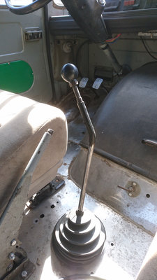

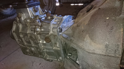

Witam po dłuższej przerwie
Po 2 tygodniach jazdy mogę stwierdzić, że projekt się udał.
Charakterystyka skrzyni idealnie pasuje do silnika S21.
Jeździ się bardzo fajnie. Do tej pory tylko raz jechałem z obciążeniem 600kg. Na 5 biegu dało się jeszcze przyśpieszać. Silnik pomimo, że niewiele wolniej się kręci to jest zauważalnie cichszy.
5 wbijam przy 60 km/h. 3 bieg który jest dużo krótszy od 4, wymaga lekkiego przeciągnięcia ale w przypadku silnika benzynowego jest to nieodczuwalne, wręcz bym powiedział, że jest wygodne. Jazda 80km/h jest komfortowa pomimo braku jakiegokolwiek wyciszenia. Przyspieszenie z 80 do 90 jest możliwe bez redukowania i nie sprawia problemów (przynajmniej na prostej drodze) . Ruszanie z 2.
Nie jestem pewien jaki mam most. Licznik od poloneza (1:1000) sprawdzony na gps pokazuje prędkość bardzo podobną, na oko idealną. Licznika od żuka jeszcze nie zdobyłem. Wyście linki ze skrzyni pasuje bez przeróbki ręcznego.

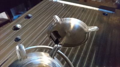

Rzeczy do poprawy:
Lewarek do lekkiego przegięcia - za blisko fotela
Sprężyna lewarka która pracuje podczas ciągnięcia do do siebie (biegi R i I) jest za delikatna. Wg katalogu lewa i prawa są inne. Zmiana na taką jak w ta z biegów IV i V poprawi komfort wrzucania biegów i ułatwi znalezienie II i III. Teraz jest jakby za delikatnie. Ciężko będzie innym używać.
Jak wciśnie się za głęboko sprzęgło to pierścień docisku zabiera tarczę sprzęgłową. Musze odwrócić tarczę, powinno rozwiązać problem. Przy okazji sprawdzę jak bardzo upierdliwy jest demontaż skrzyni na samochodzie. Wydaje mi się, że będzie podobnie jak ze starą skrzynią.
Podpora skrzyni niestety brudna w starym oleju, dla przymiarki założyłem taką i tak została. Można trochę przy okazji ja pod szlifować bo wydaje mi się, że czasem dotyka do skrzyni. Nie chcę, żeby przenosiła drgania. (6 zdjęcie)

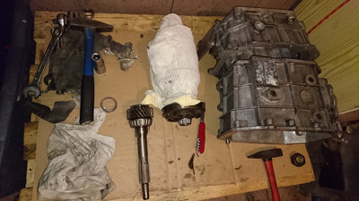

Ja wziałem sie w końcu za rozbiórke naszej skrzyni. Stanąłem po okręceniu klapy wałka sprzegłowego.
widze to:
http://forum.polskiedostawczaki.pl/download/file.php?id=8105&mode=view
jestem przyzwyczajony do łożysk maszynowych w rowerach, gdzie łozysko ma kołnierz w obudowie o który sie oprze.
Tutaj jak widze za ten kołnierz robi obudowa wałka sprżegłowego, co umożliwia kasowanie luzu itp.
ale tutaj "gupi jestem", bo wide że te łożysko bez klapy nie ma podparcia = wychodzi z obudowy "do zewnątrz":
1. Mam targać ten wałek aż wyjdzie razem z bieżnią? czy rozebrać całą skrzynie i wg sztuki wybić bieżnie od tyłu?
2. czy bieznie łożysk w obudowie są normalnie nabijane/prasowane czy znowu jest jakiś proces z grzaniem itp?
3. czy "pod spodem" za wałkiem sprzegłowym, wałek główny ma swoje łozysko? czy czasem bieżnią tego łożyska nie jest otwór we wałku sprzęgłowym, bo cos takiego wydedukowałem z foty (a z przekrojów "gupi jestem")
4. Kończąc pytania, dochodząc do wniosku że trzeba rozebrać całą skrzynie, powiedzcie mi czy zespół biegowy wychodzi w miare w całości, czy coś sie moze posypać? przesuwki i wałki wyjdą razem, trzyma sie to? czy wyjąć osobno? No i kierunek rozbierania- skrzynia ma patrzeć "sprżegłem w dół?

1 Jak poruszasz wałkiem sprzęgłem na boki i ciągnąć "do siebie" to bieżnia wypadnie, tak mocno siedzi, co prawda nie da Ci to nic bo reszta walka ma większą średnicę. Trzeba rozebrać skrzynie.
2 Wbijasz najmniejszym młotkiem jaki masz w warsztacie. Ja w czasie składania wstępnie nabiłem połowę bieżni resztę po złożeniu. Jan się dobrze trafi to palcami wskoczy.
3 Były dwie wersje wałka sprzęgłowego, dzielona i jednolita. Ja miałem jednolitą, czyli zintegrowaną z bieżnią zewnętrzna wałka głównego. Wymieniłem tylko łożysko.
4 Bierzesz paletę, na nią dektura, robisz dziurę w dekturze tak żeby wałek wyjściowy się zmieścił i skrzynie stawiasz pionowo wałkiem sprzęgłowym do góry. Moja rada jest, żeby rozkręcić skrzynie w drobny mak ( chodzi o obudowę, nie o wałek główny), jest na tyle prosta że może być łatwiej, można wtedy ją w ropie umyć do czysta . Z obu stron masz śrube z dużym łbem, trzyma mechanizm od 4/5, po odkręceniu pierwsza połowa do góry,.
Nie pamiętam dokładnie ale chyba możesz już brać wałek sprzęgłowy.
Instrukcja którą wrzuciłem omawia chyba sposób montażu i kasowania luzów, a nawet chyba sposób demontażu.

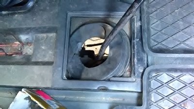

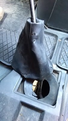

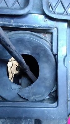

Szukam osłony do Lublina. Ktoś coś podpowie jaką kupić?
Byłbym wdzięczny za jakiegoś linka do sklepu.
Są dwie osłony jedna gumowa, a druga to mieszek. I za bardzo nie wiem jak to ma być, tak zeby to jakoś wyglądało.
