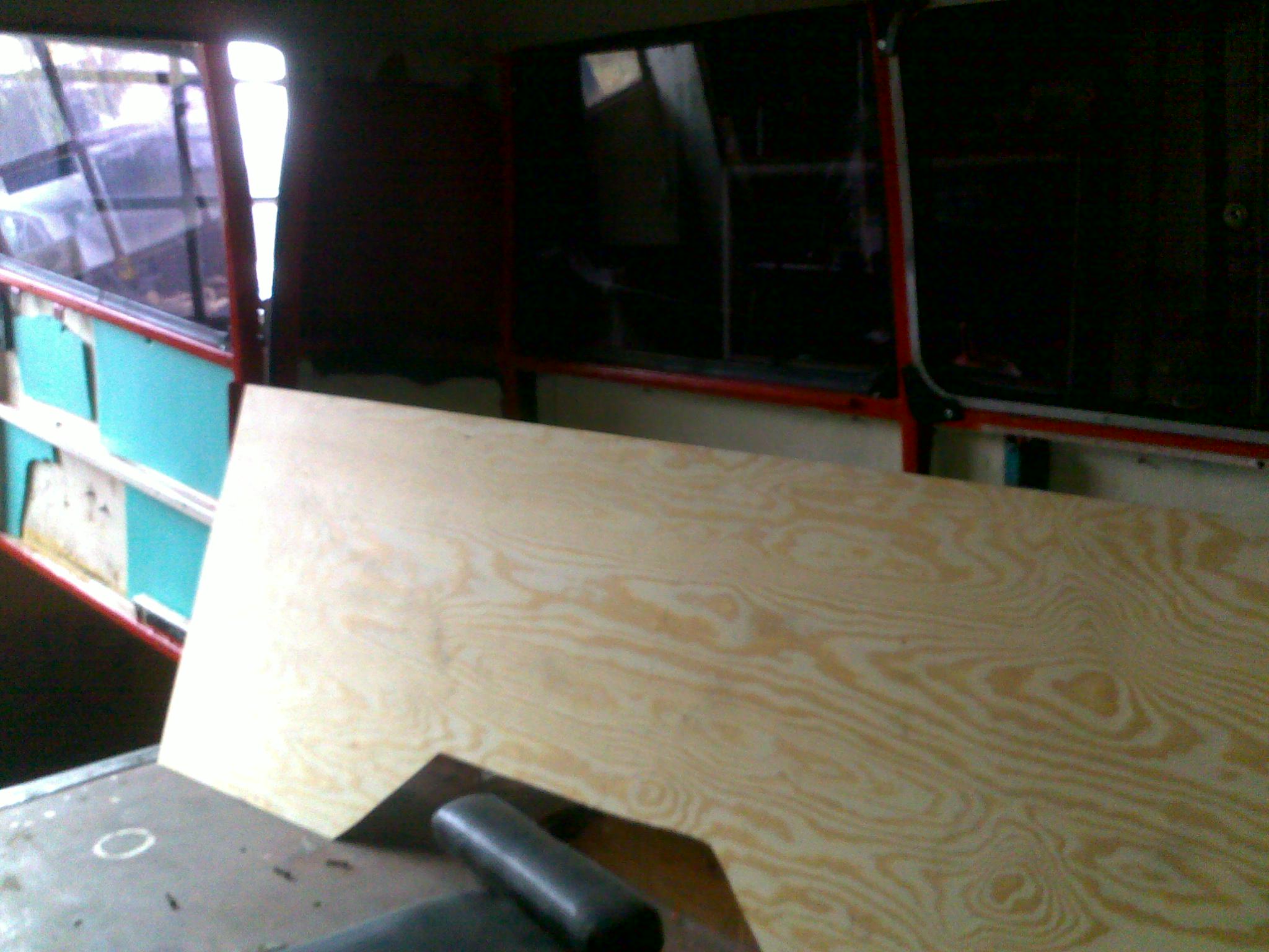

Oprócz blachy i lakieru, musiałem zrobić całą tapicerkę na nowo, gdyż stara okazała się być w fatalnym stanie. Szablony wykonałem z tektury, szkielet powstał ze sklejki wodoodpornej a całość została wykończona dermą w kolorze – a jakże – czerwonym.
Szkielet tapicerski.jpg [ 277.06 KiB | Przeglądany 6206 razy ]
Szkielet boczka.jpg [ 282.43 KiB | Przeglądany 6206 razy ]
Szablon tapicerski z kartonu.jpg [ 292.3 KiB | Przeglądany 6206 razy ]
