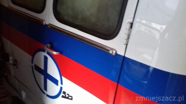

Post: 27 lutego 2017, 10:27
Posty: 117
Lokalizacja: Gdynia
Coraz bliżej końca. Pod koniec marca powinna być gotowa. Wtedy będą zdjęcia w całej okazałości.
7505593_styczen2017.jpg [ 22.96 KiB | Przeglądany 19704 razy ]
