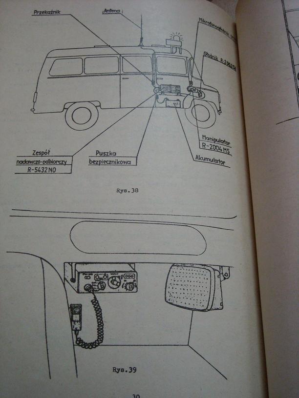

Dlaczego Radmor R3732 ??? :?:
tego modelu w łączności resortowej nie stosowano...
Radmor R5432 w Nysce.

PabloMO, mój błąd :) Dzięki za załączniki. Jeśli masz więcej takich zdjęć to bym prosił na e-mail tomasz.malachowski.kd@o2.pl Zbieram takie informacje do swojej Nysy. Z góry byłbym wdzięczny :)

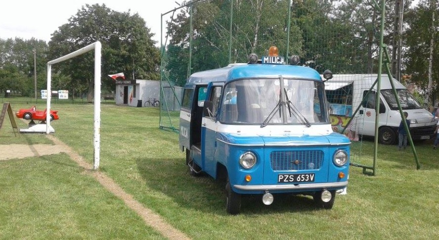

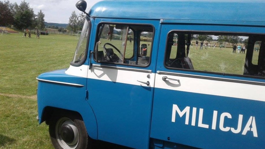

Gaźnik został przedmuchany i problem zniknął. Nysa dostała również nowe świece zapłonowe. Ogólnie auto jeździ bez problemu. Ostatnio jeździłem na Festyn w mojej miejscowości, gdzie po festynie przejechałem się kilkanaście kilometrów po okolicy z prędkościami 60 - 70 km/h. Tak przy okazji zatankowałem Nyse paliwem Shell VPower 95. Dziś gdy odkręciłem świece zapłonowe, okazało się, że są czyste bez czarnego nalotu jak jeszcze niedawno.
Jedyne zastrzeżenie mam bo nie wiem czy tak ma być czy nie powinno. Gdy odpalam Nysę na zimno, na ssaniu to chwilę chodzi ładnie a później jakby się troszkę dławiła. Szybko schodzę z ssania i pomagam lekko naciskając gaz. Gdy się nagrzeje silnik chodzi ładnie. Ma moc, dobrze się rozpędza. Też macie podobny problem na ssaniu ?
Dorzucam parę fotek z festynu.
