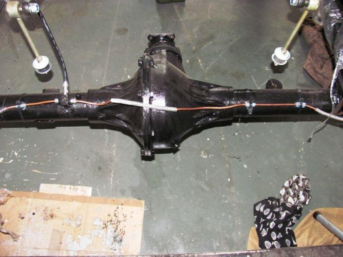

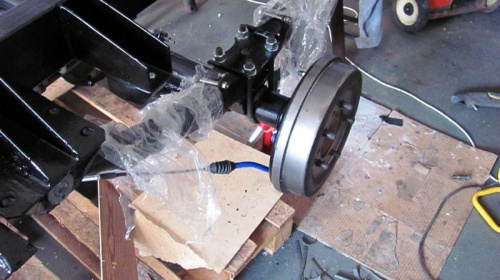

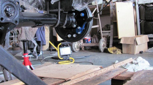

A dzisiejszy temat to tylny most. Nie robiłem regeneracji sam. Powierzyłem to firmie. Most został rozebrany, wyczyszczony, wymieniono łożyska i uszczelniacze i zmontowano.
Tak wyglądał przed remontem.
a tak wygląda
