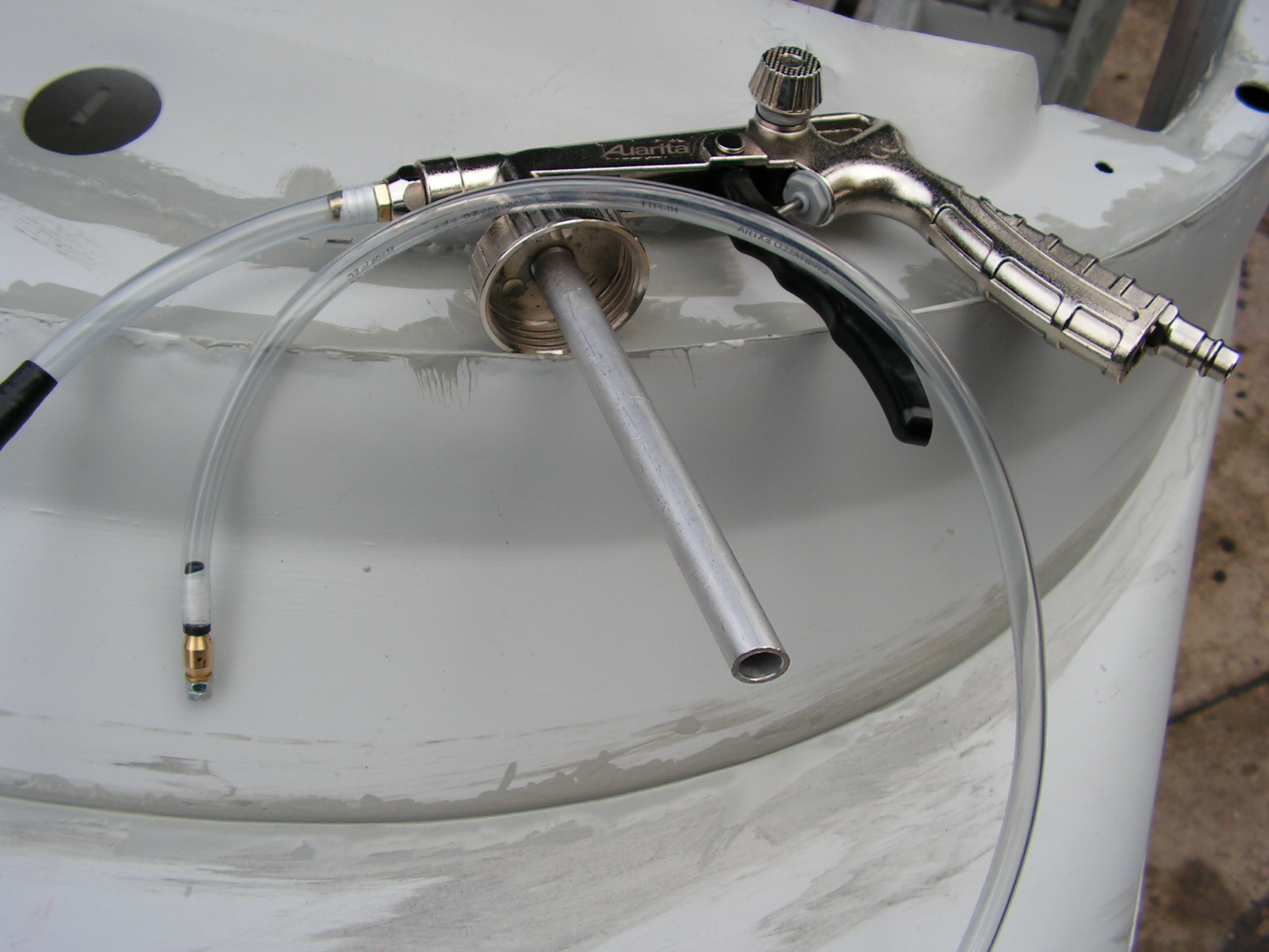

Tajemnicze ustrojstwo to była dysza obrotowa do konserwacji - ale się nie sprawdziło. Na początku na pewno dałem ciała, bo dąłem zbyt długi wąż, ale nawet po skróceniu do standardowej długości więĸszość ciśnienia szła w puszkę i wywalała farbę przez odpowietrznik... Może taki egzemplarz dysyz mi się trafił, moze jeszcze coś źle robiłem - koniec końców zapsikałem profile przy użyciu standardowej, "nacinanej" po skosie, dyszy.
Piszę o "farbie", bo wszystkie profile zapsikałem podkąłdem wiążącym się z rdzą ( nie wiażacym się z czymkolwiek, co nie jest zardzewiałą stalą :wink: ).

Na zdjęciach: cudowne urządzenie które sprawiło kilka kłopotów i żadnego pożytku - zresztą, jak już wspominałem wyżej. Na zdjęciu jest jeszcze o wiele za długi wężyk :oops: -ale i po skróceniu nie było praktycznie poprawy.

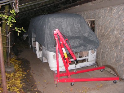

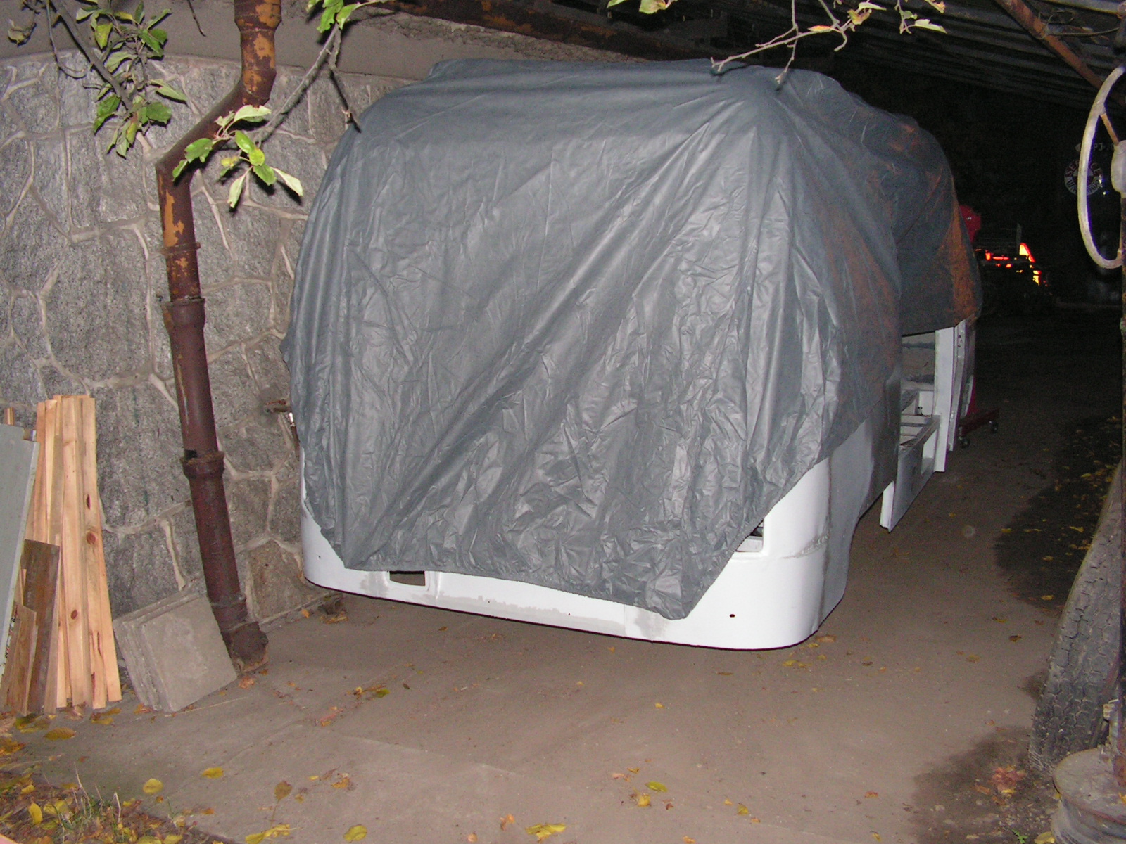

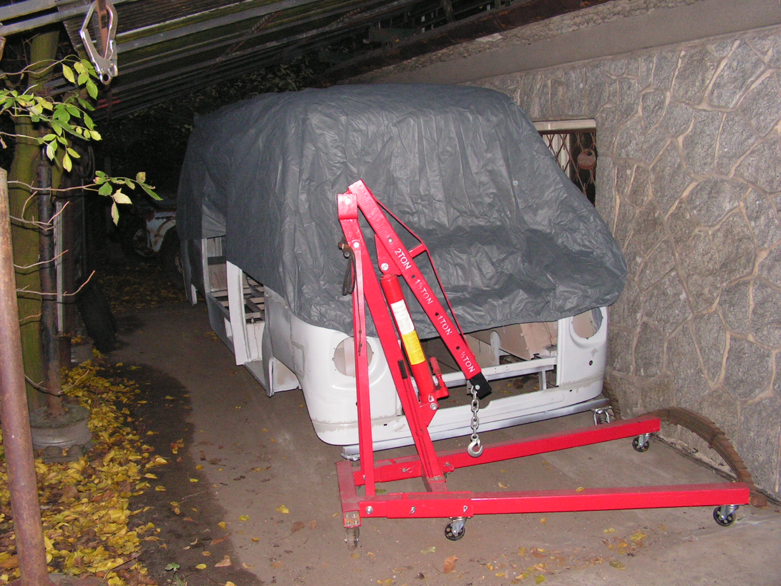

A dwa pozostałe zdjęcia, to nadwozie Nyski wyeksmitowane z garażu. Na jakiś czas przerwa.
PICT0269.JPG [ 725.53 KiB | Przeglądany 17142 razy ]
PICT0267.JPG [ 715.52 KiB | Przeglądany 17142 razy ]
