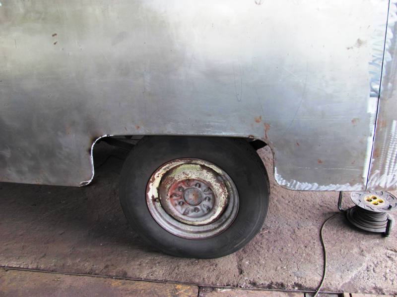

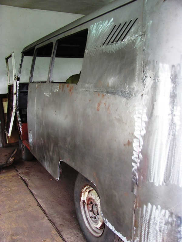

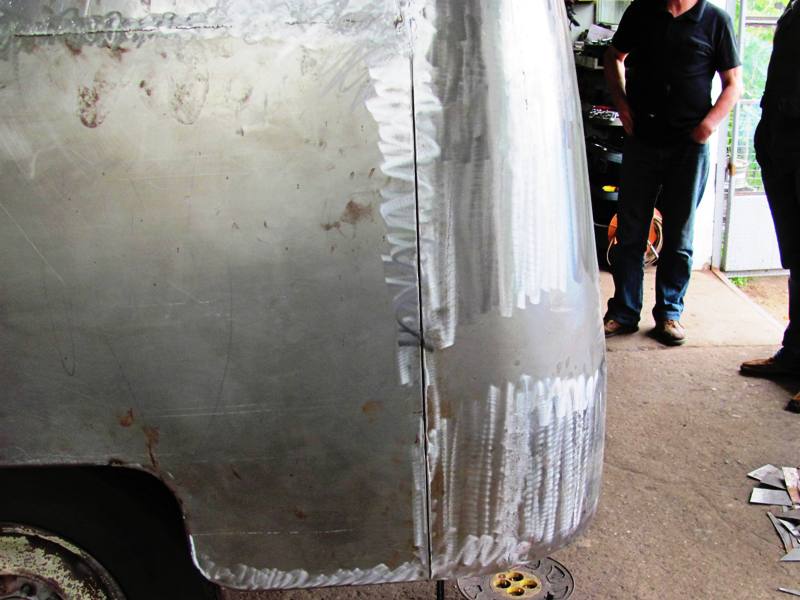

ale trochę jest zrobione. parę zdjęć z prac - jedno w sprawie wcześniejszej dyskusji o profilu tylnej części nadwozia.

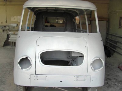

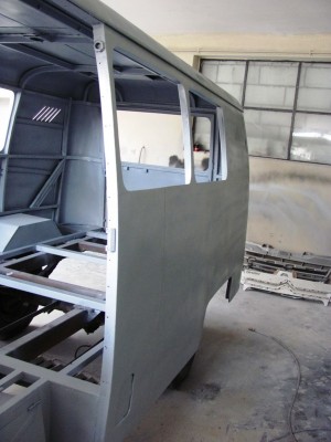

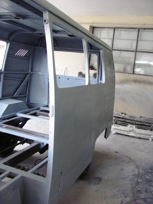

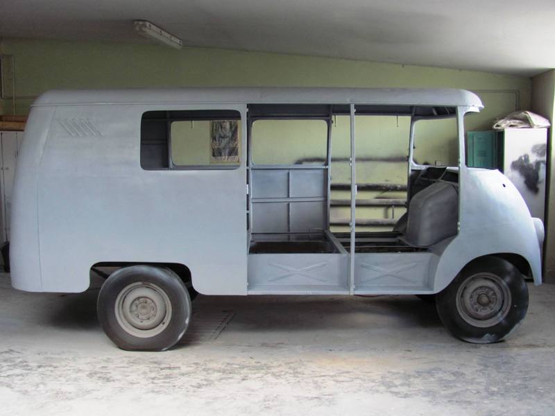

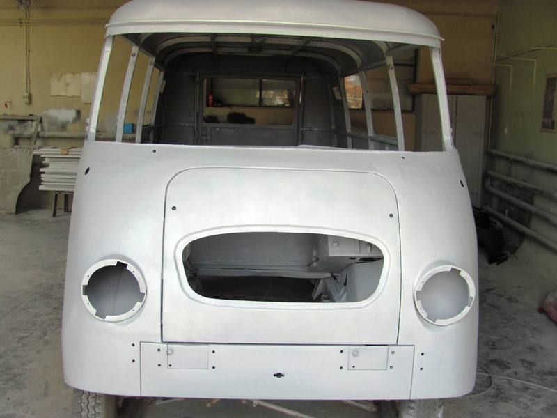

Co do mojej Nysy 501 to jest po pracach blacharskich. Została ponownie wypiaskowana i pomalowana podkładem. Będzie tak stała – wydaje mi się – około dwu lat. Teraz czas na remont podwozia (ramę , silnik, przednie i tylne zawieszenie).
Tak wygląda po tych pracach.
2.JPG [ 55.8 KiB | Przeglądany 20971 razy ]
1.JPG [ 54.63 KiB | Przeglądany 20971 razy ]
3.JPG [ 141.13 KiB | Przeglądany 20971 razy ]

Pięknie wygląda. Gratuluję i również ciesze się z postępu przy pracach

Jak podkład poszedł po piaskowaniu? Dobrze byłoby, żeby to był epoksydowy, bo akrylowy niestety chłonie wilgoć i powinien być dosyć szybko przykryty lakierem nawierzchniowym.

Po pierwsze - nysa jest pomalowana podkładem epoksydowym.
