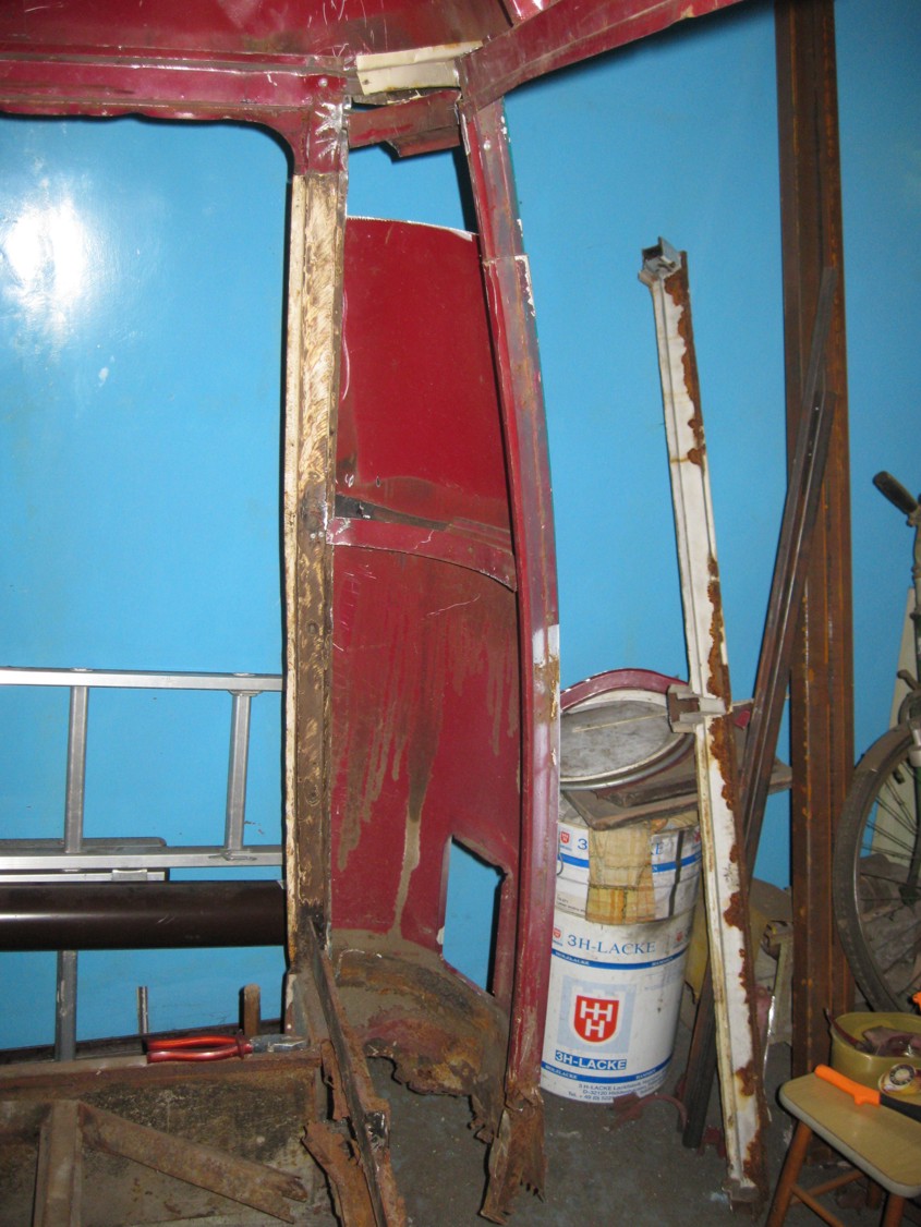

Historyk1985 pisze:
Też tam są te wątpliwości dotyczące paneli tapicerskich wewnętrznych, że muszą być krótsze od tych z busa. Czyli potwierdza się to o czym mówiłem dzisiaj.
Najlepiej, jak wygrzebię w garażu ten tyłek i go obfotografuję jak wygląda to ożebrowanie. Ten zadek żeby spasował, to albo musi mieć ścięte narożniki, albo musiał by mieć jakieś dystanse o 15 cm wydłużające boki w dolnej części, żeby u góry spasowały.

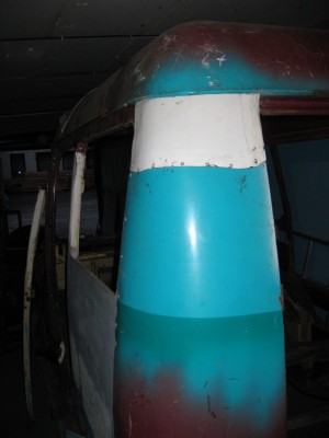

Masz 100% racji. Tutaj ja w sumie zawsze nieprecyzyjnie się wyrażałem, pisząc o narożnikach z "pełnych" wersji Nysek. Powinno się powiedzieć, że tylne narożniki kabiny w "krótkiej" "rolniczce" były wykonywane z przyciętych wytłoczek narożników z "pełnych" wersji (towos, furgon, mikrobus itd). Ale to było widać po zdjęciach i jakoś tak zostawiałem to w domyśle ;) A i ile krócej do napisania 8) :wink:

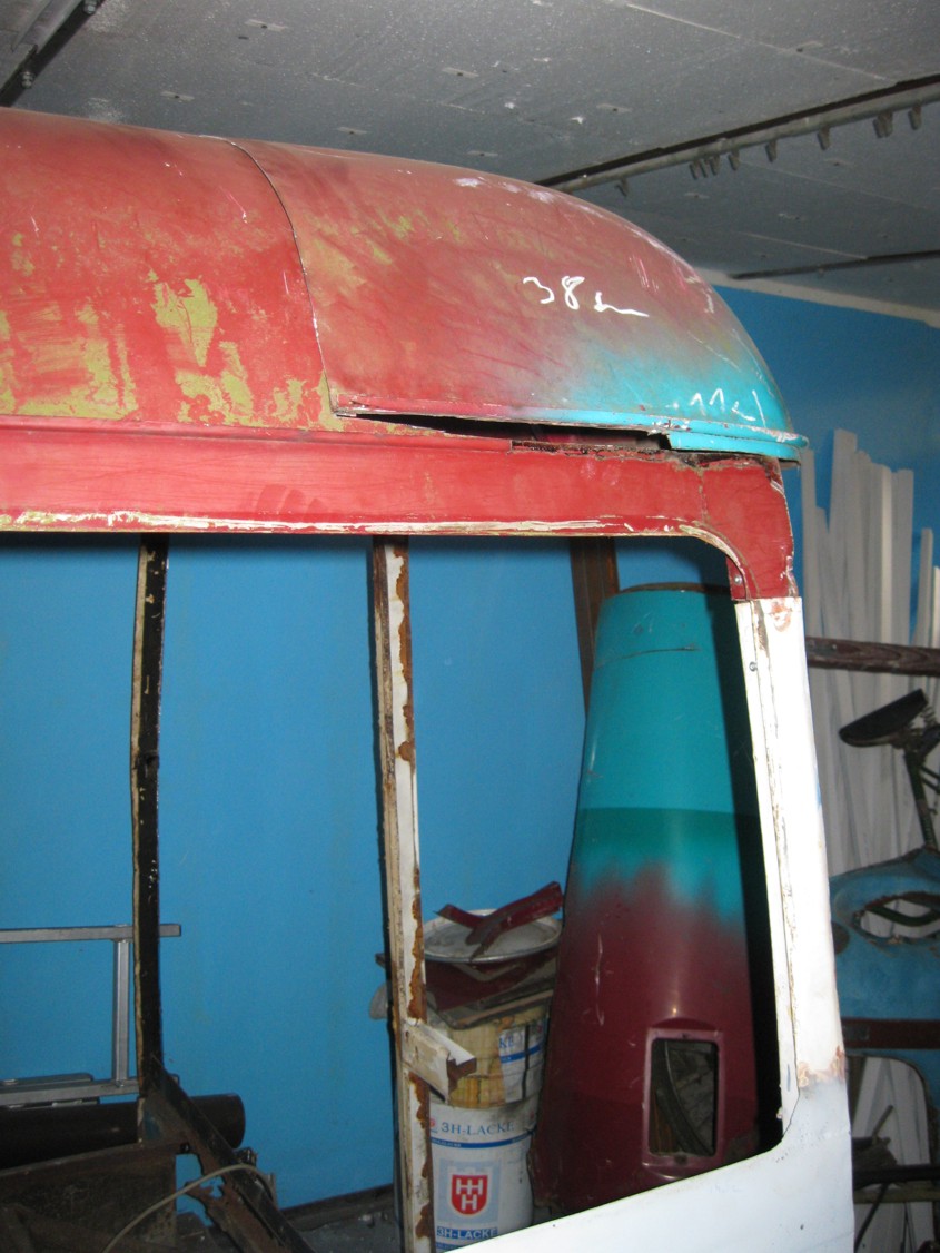

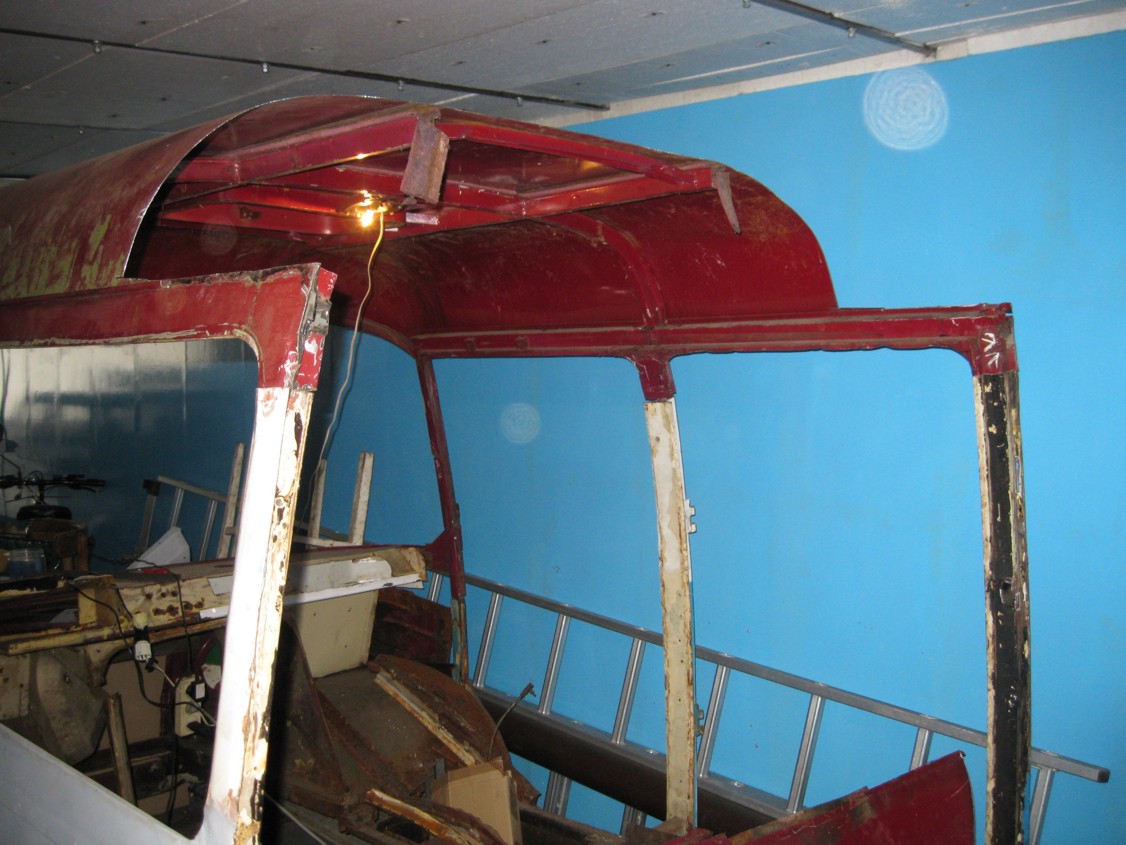

Co do dubelkabiny - mam takie zdjęcie, innego egzemplarza (prawdopodobnie kilka lat późniejszego). Wydaje mi się, że tylna szyba jest jednak niższa. Zaczyna się nad oparciem kanapy (czyli wyżej, niż boczne szyby), a musi kończyć się nie wyżej, niż boczne - ogranicza ją rynienka.
pict0006.jpg [ 939.8 KiB | Przeglądany 7989 razy ]
Post: 03 marca 2014, 00:59
O rany - kolejne zdjęcie z epoki, którego wcześniej nie widziałem :mrgreen:
hmmm to może świadczyć o tym, że mogła panować tam swoista "wolna amerykanka" jeśli chodzi o wymiary tylnego okna. To okno jest jakby jeszcze bardziej "inne" niż te z pomarańczowej...
No to skoro moja ma starą deskę rozdzielczą, to znaczy, że nie mam takich restrykcji dotyczących wymiarów tylnego okna :o
Co zaś się tyczy narożników to zastanawia mnie to pochylenie tylnej ściany. Na serio mówię Wam, że jest ciut inne niż w zwykłej Nysie. To w skrzyniowych jest bardziej pionowe, podczas, gdy w "zwykłych" Nysach jest bardziej pochylone - nadaje to bardziej "ogórkowaty" kształt zwykłym Nyskom.
Przykładałem linijkę do prawdziwego tyłu i gdybym odciął tam ten róg okna z narożnika, to by się ten narożnik zwęził za bardzo u góry i by i tak nie spasował :?
Myślę, że tam jest zupełnie inny szkielet, a jedynie blachy wykorzystali po przycięciu od zwykłej (stąd te "oczodoły" po tylnych lampach).
Przypuszczam, że pionowe żebra, które normalnie służą do zbudowania pionowego "obramowania" tylnych drzwi są takie same w skrzyniowych, ale są zespawane pod innym kątem ze szkieletem dachu. Tylna ściana nie jest tam całkiem płaska, ale zaokrąglona, co by przemawiało za zastosowaniem żeber służących normalnie do pionowego obramowania tylnych drzwi.
Takie wnioski mam po oględzinach modelików, ale też przede wszystkim po oględzinach prawdziwego tyłu odciętego z busa, czy też z oglądania zdjęć oryginalnych Nysek rolniczych.
Ja wiem, że takie metody raczej wzbudzą śmiech u wielu, ale jak się oba modeliki przystawi do siebie tyłami i model "zwykłej" dowolnej Nyski (MO, ambulans, Towos) obróci pod odpowiednim kątem przodem do góry, to linia pionowa tylnej ściany niemal pokrywa się z linią pionową tylnej ściany kabiny rolniczej Nysy. Podobnie, jak się obróci tą całą moją obciętą ścianę pod odpowiednim kątem, to też ma kształt taki lekko zaokrąglony w pionie, jak te oryginalne rolnicze ze zdjęć
Przepraszam, że tak drążę temat w środku nocy, ale to dla mnie kluczowa sprawa, bo nie wiem jak to przycinać, czy może zrobić jej od podstaw szkielet tyłka. Musiał bym chyba pociąć ten zadek z mikrobusu i ponownie go złożyć łącząc pewne elementy pod innym kątem :roll:

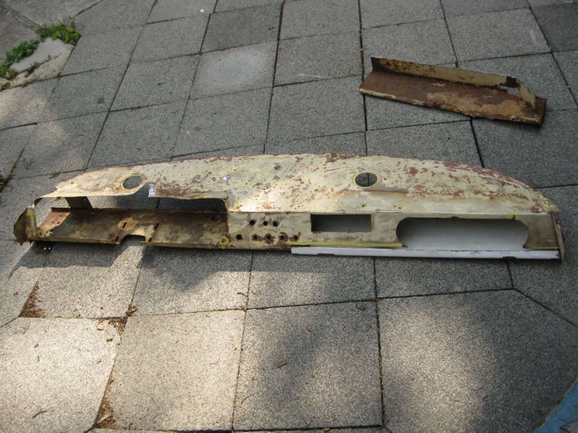

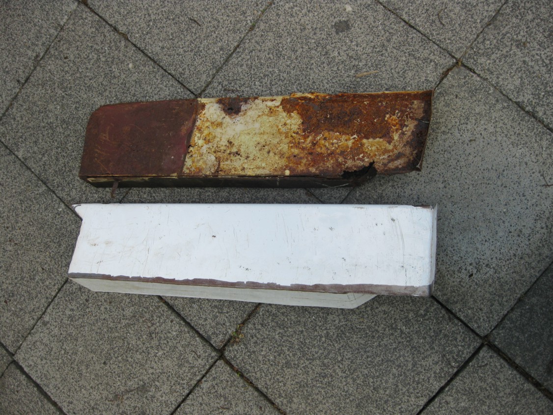

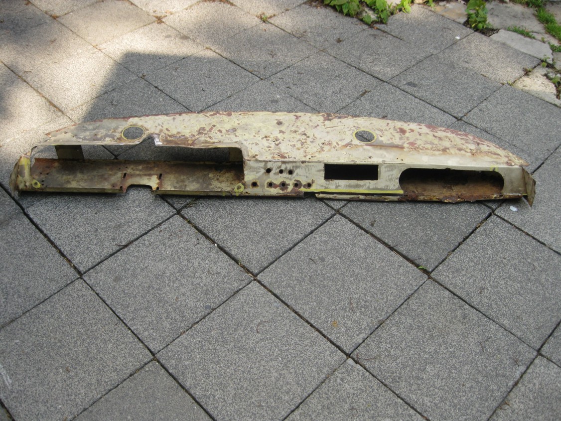

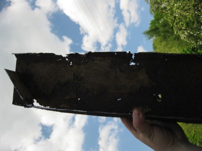

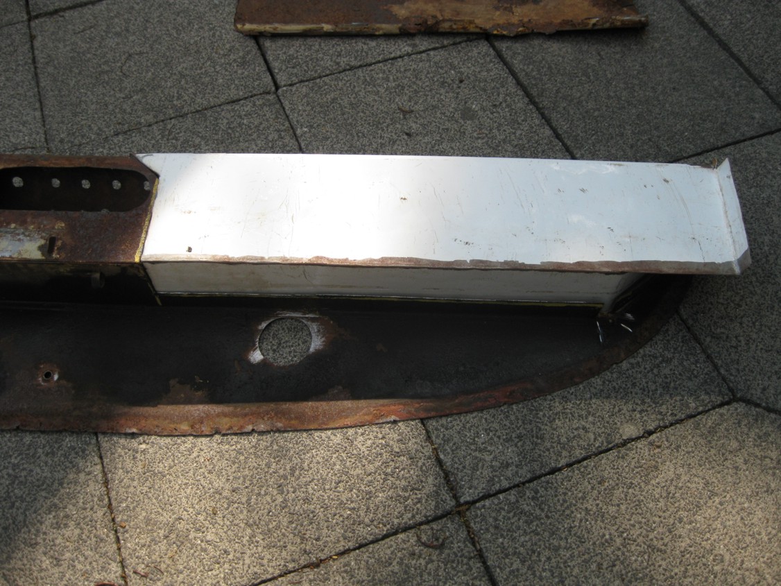

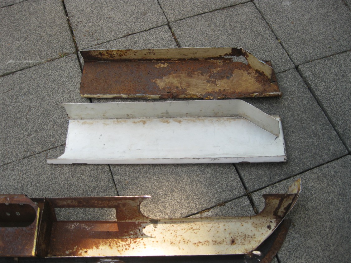

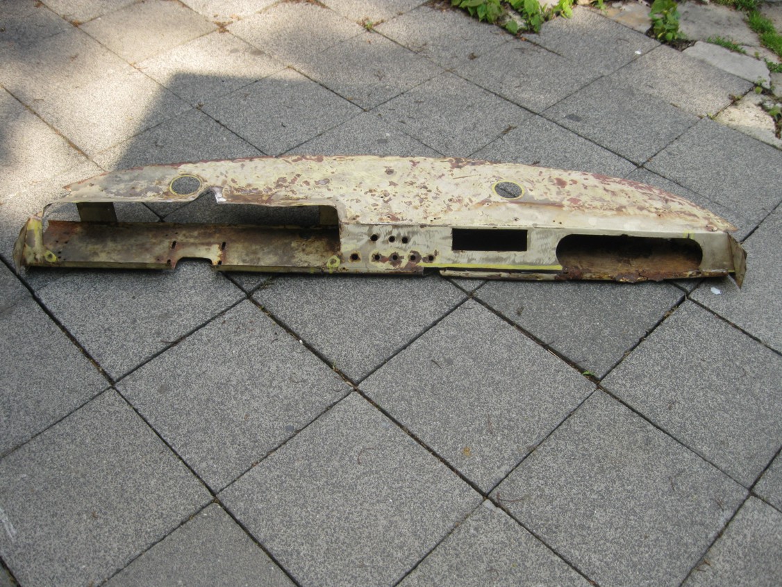

...jak zapowiadałem tak zrobiłem :wink:

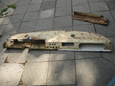

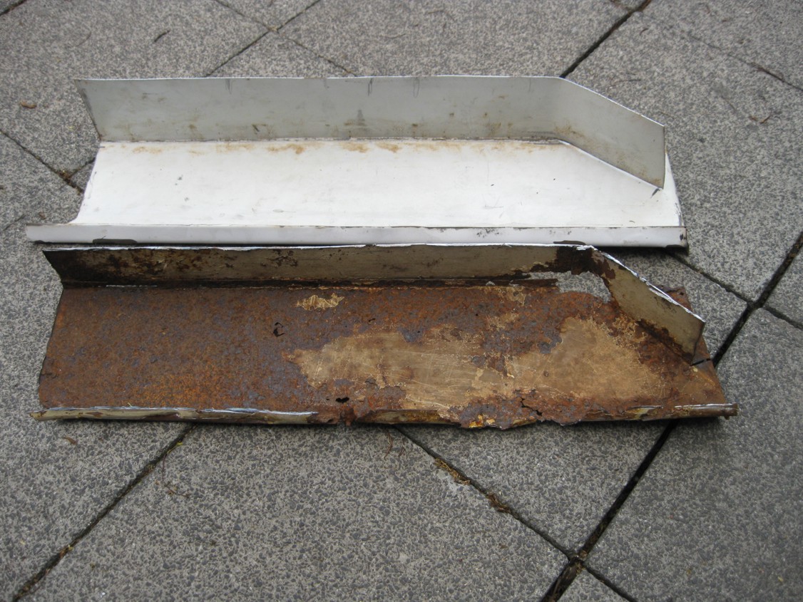

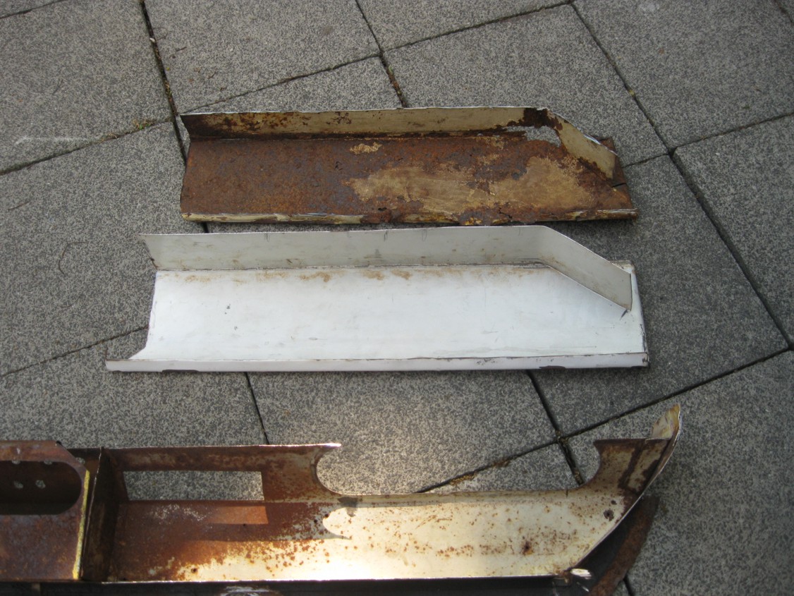

na początku deska rozdzielcza. Nowy dół schowka wyklepałem z blachy o grubości 1mm wyciętej ze skasowanej pralki automatycznej :lol:
Zanim wszystko zostanie zespawane, to chcę wpierw wytrawić chemicznie całą deskę, aby zmniejszyć ryzyko korozji jej w przyszłości. Schowek bez dna będzie mi łatwiej oczyścić ze rdzy. Po przyspawaniu dna wszystko jeszcze raz pomaluję.
Wybaczcie mi małą modyfikację tej deski :wink:
Musiałem powiększyć otwory nawiewu przedniej szyby i dostosować je do końcówek z Żuka. Wiem, że to nie oryginał, ale otwory wokoło były powyginane i porozdzierana była blacha, więc łatwiej było to zeszlifować niż kombinować z rozdartą i porozginaną blachą... Zresztą końcówki z Żuka są jak najbardziej "z epoki", a poza tym nie będzie to zbytnio różnić się wizualnie. Końcówki z Żuka potrzebują większych otworów, ale wielkość elementów z Żuka i Nysy jest niemal identyczna...

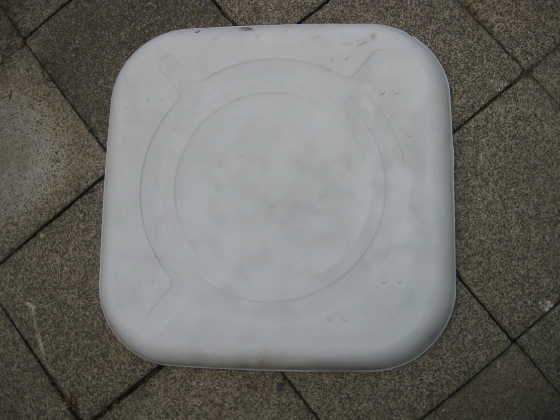

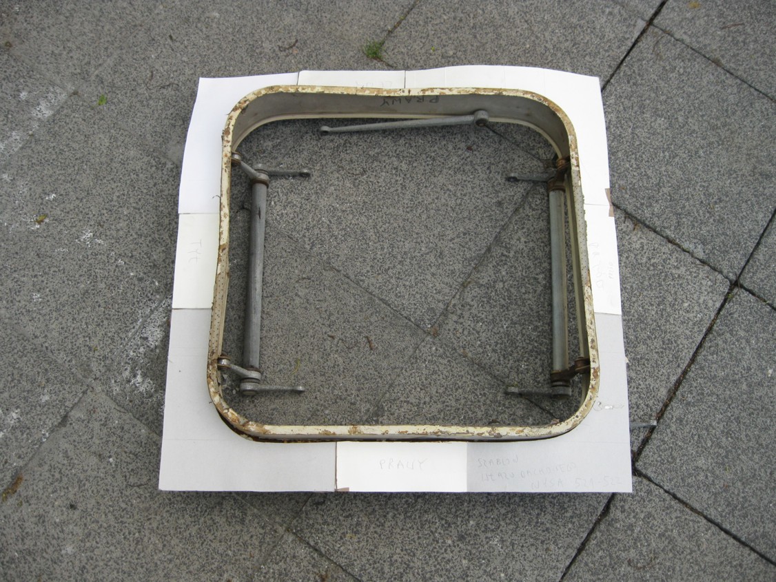

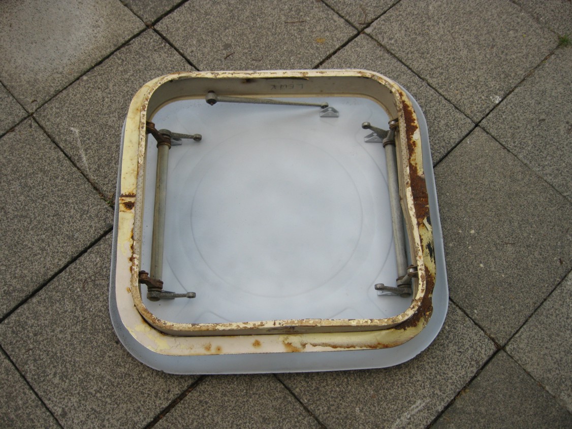

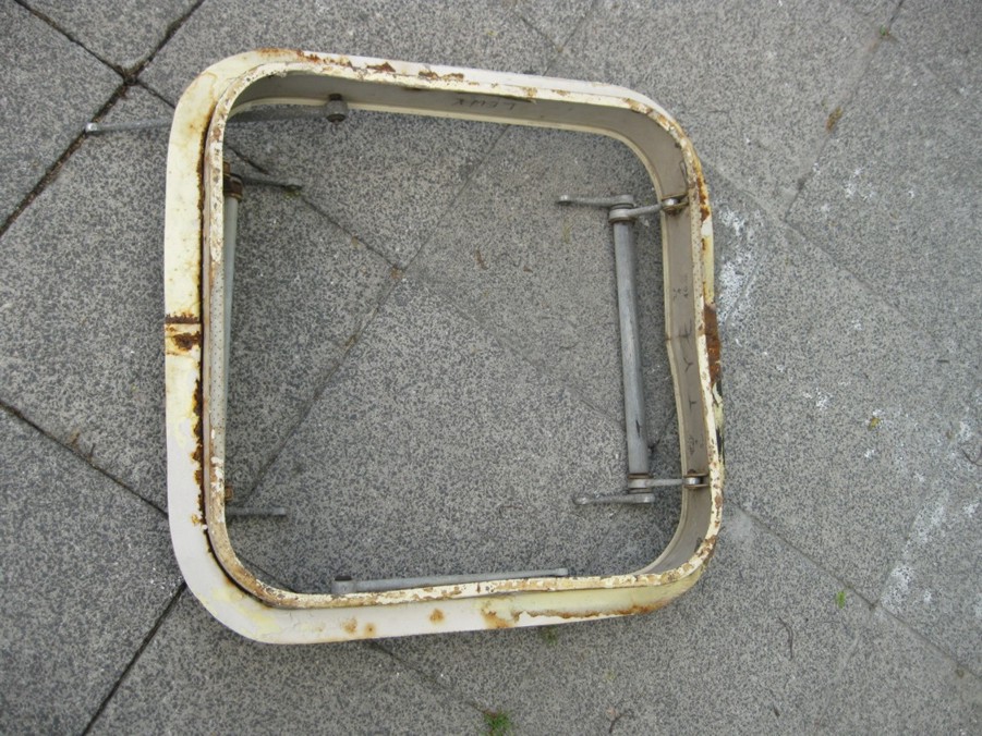

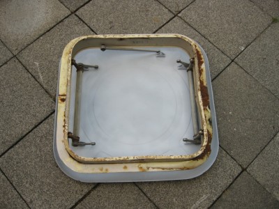

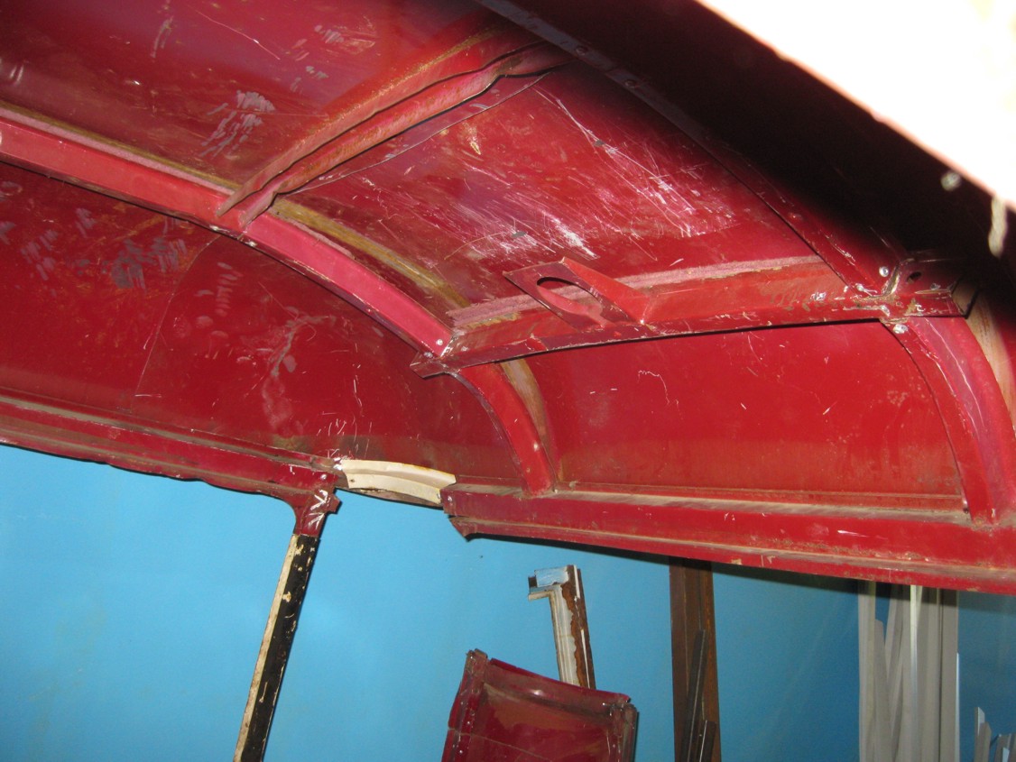

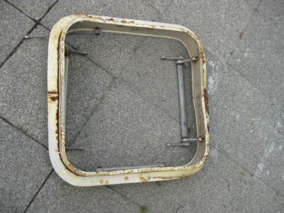

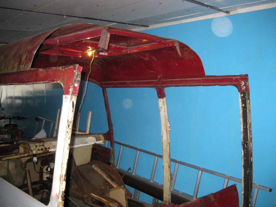

...teraz właz dachowy.
To jest oryginalny element zdemontowany i wycięty ze starego "niskiego" dachu. W nowym "przeszczepionym" dachu jest właz mały (lufcik), ale myślałem nad wycięciem go i wstawieniem oryginalnego kwadratowego włazu.
Na ostatnim zdjęciu jest nałożony kartonowy szablon do wycięcia otworu w dachu pod duży właz (widać go lepiej po powiększeniu zdjęcia)

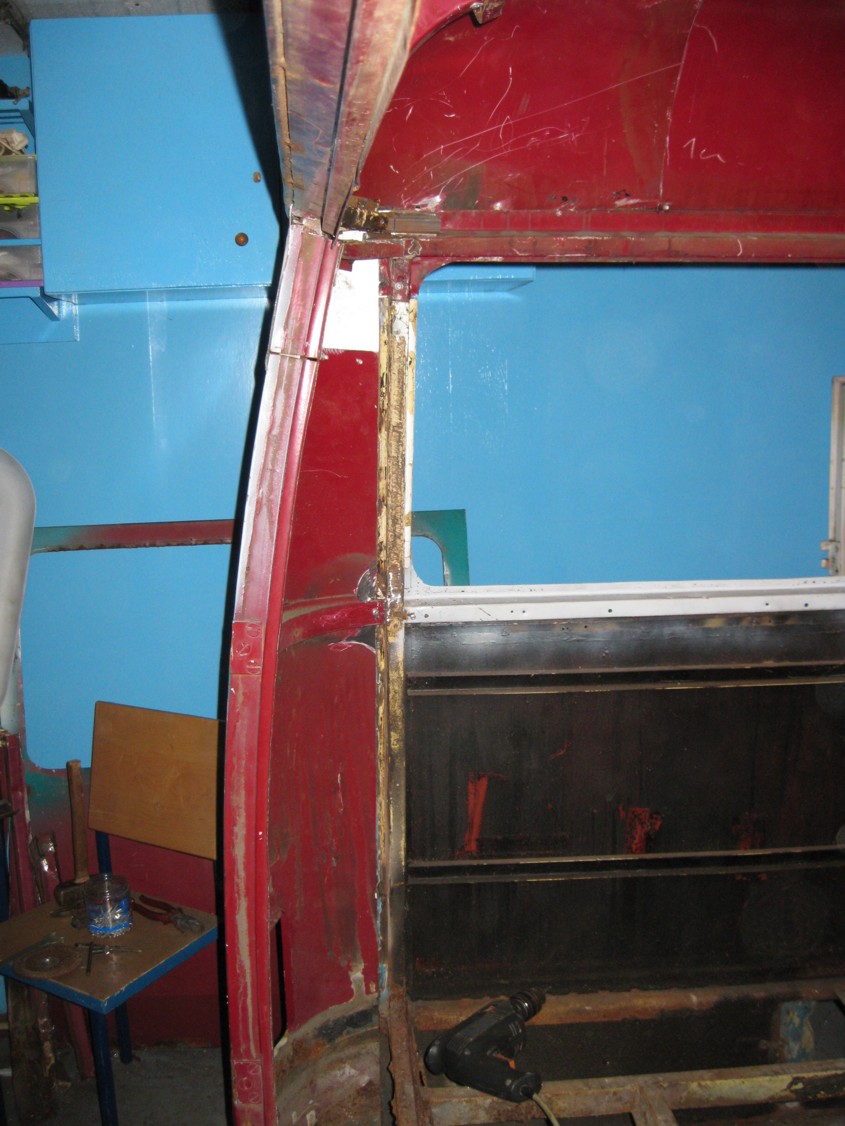

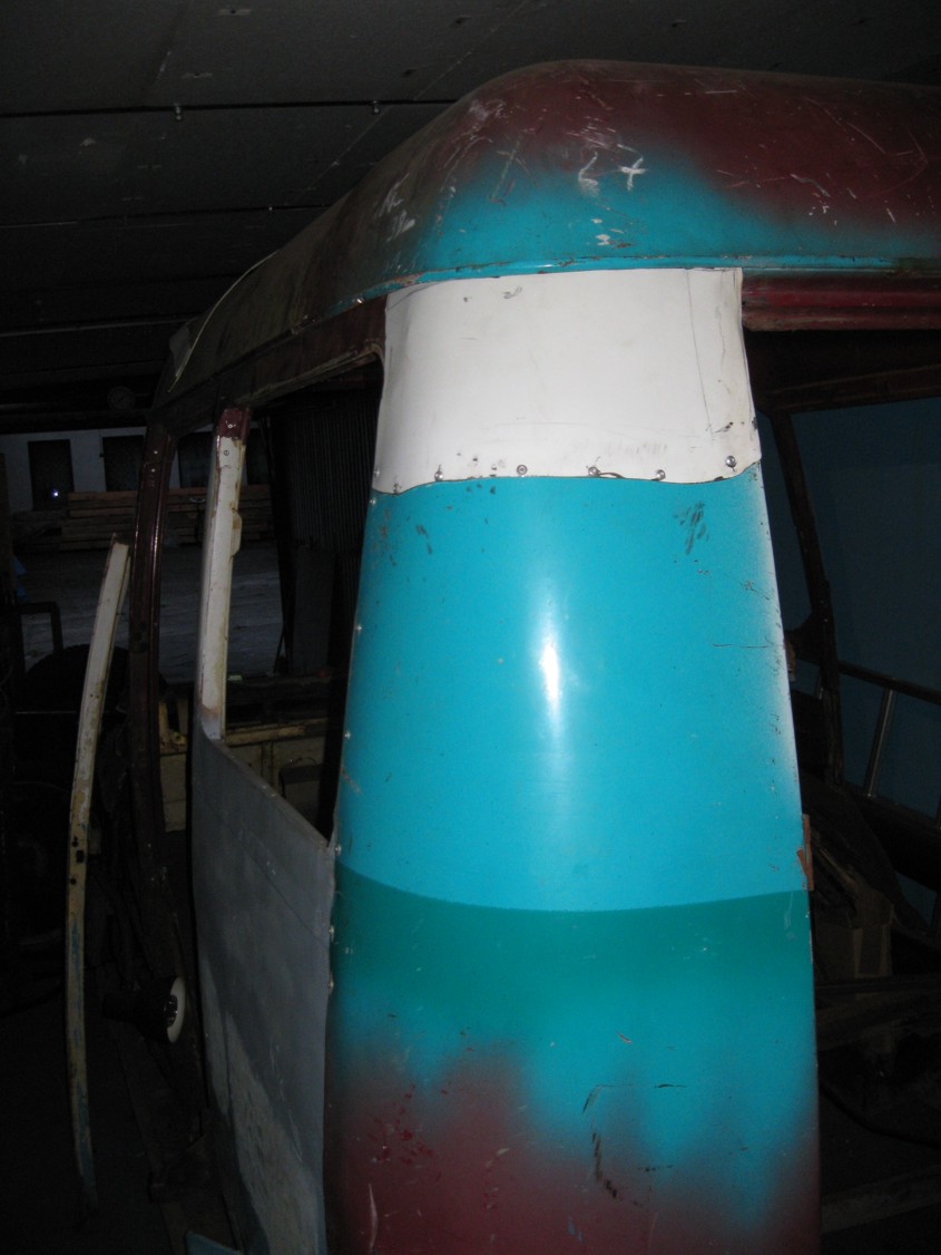

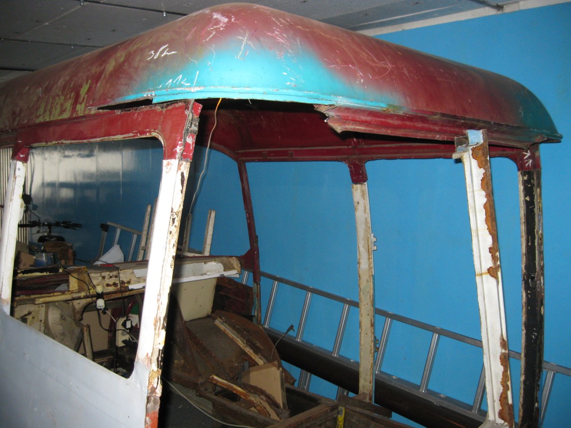

...na koniec - reszta Nyski :mrgreen:

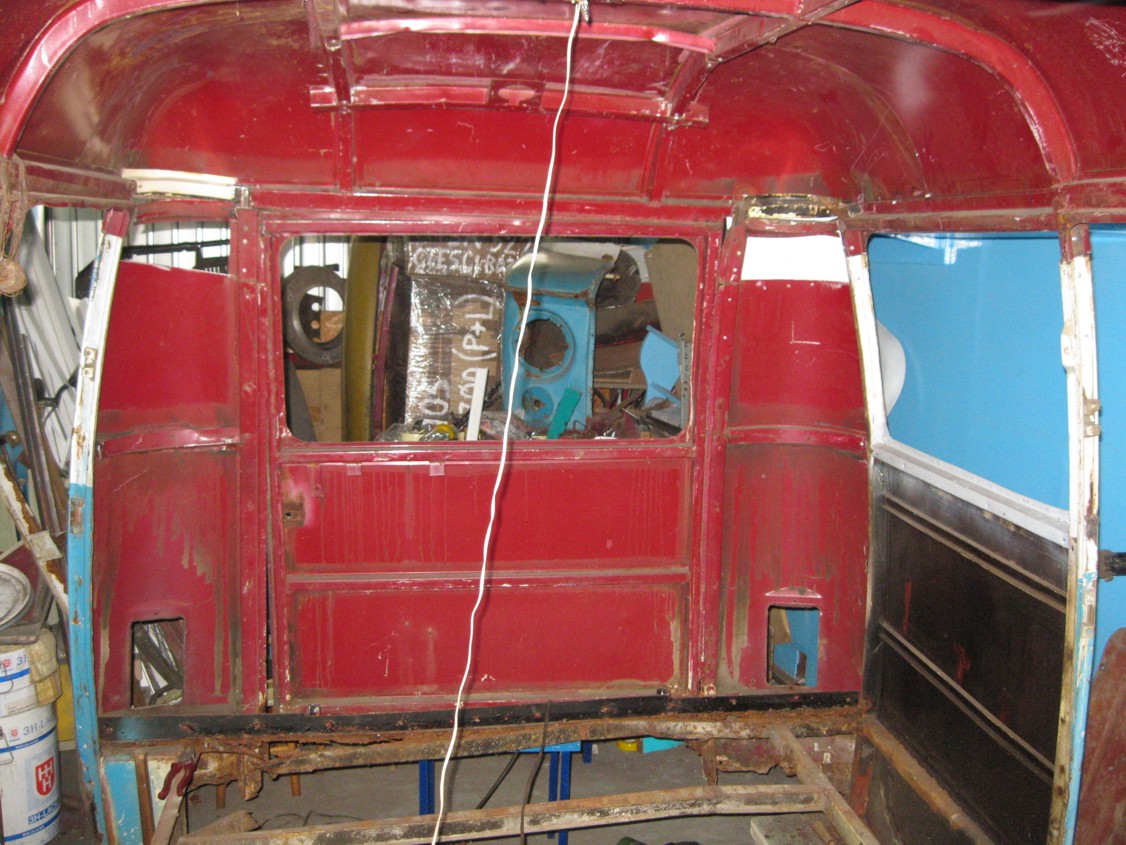

Zrobiłem tak, jak wcześniej zgodnie ustaliliśmy: odcięty tył został podzielony na 3 części - górę i oba narożniki. Na dzisiaj zamontowałem górną część dachu oraz lewy tylny narożnik...
Kombinowania i cudowania była co nie miara, ale po kilku dniach kombinowania udało mi się to spasować jako tako.
Jak wcześniej zauważyłem, dach jest połączony z narożnikami pod innym kątem niż w "zwykłej" wersji z nadwoziem zamkniętym, więc rozdzielenie wszystkiego było konieczne...
PS przepraszam, że aż 3 posty pod rząd, ale skoro tyle zdjęć na raz dodałem i to zdjęć różnych elementów karoserii, więc nie chciałem pomieszać tego...

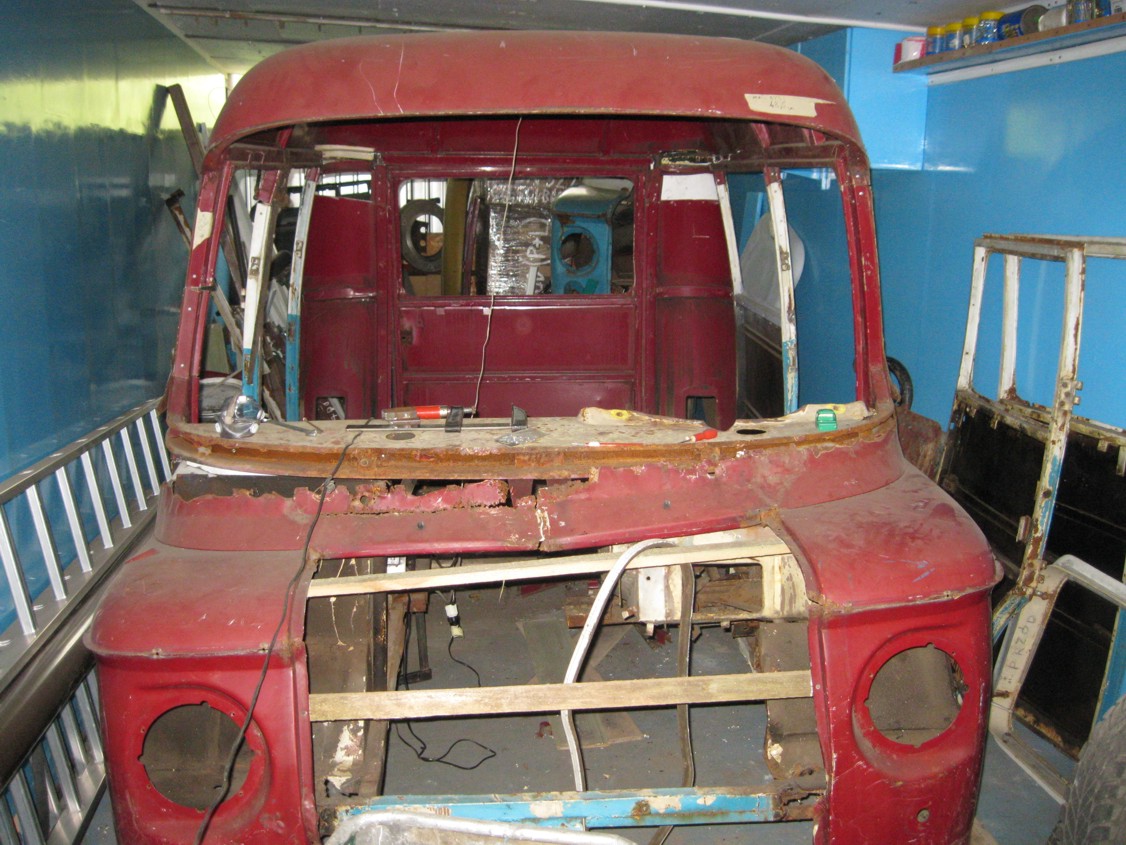

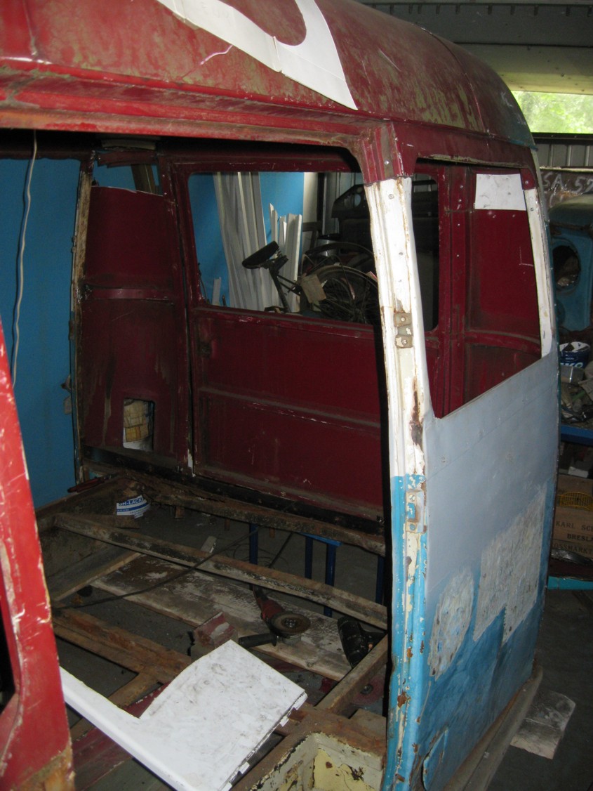

...no i prace ruszyły dalej :wink:

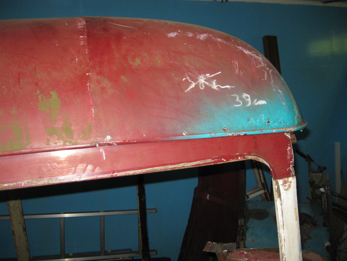

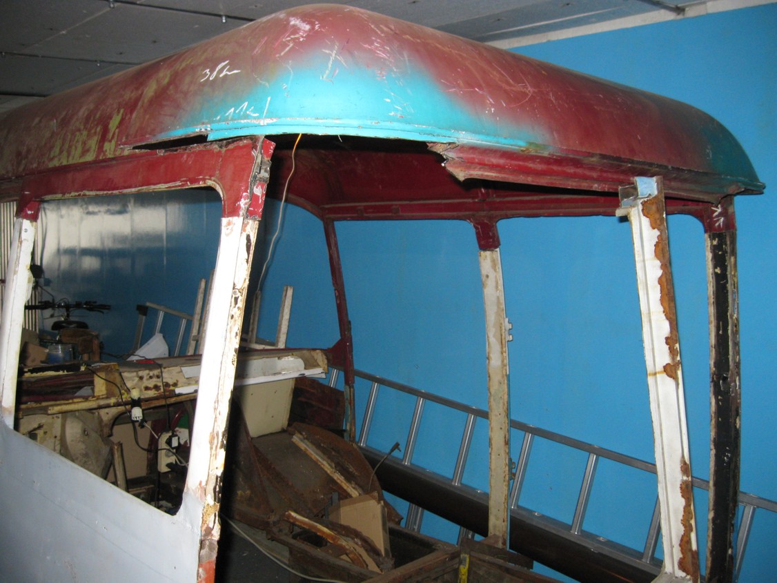

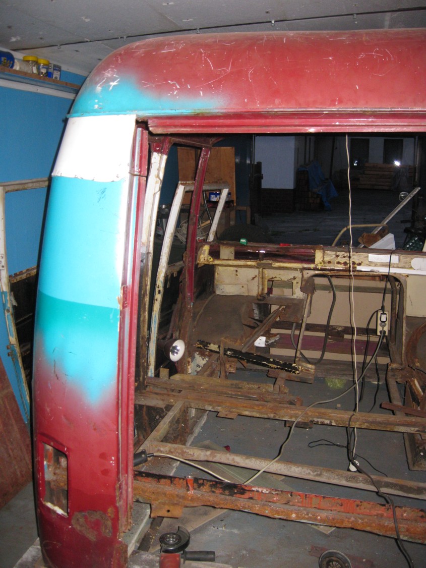

Tylne drzwi wstawiłem tak - prowizorycznie je przyłożyłem tylko, żeby zwizualizować tylną ścianę jako całość :mrgreen:
Pojawił się jednak mały problem - myślałem, że wykorzystam te tylne wiśniowe drzwi w "Belferce" (oryginalne drzwi tylne w żółtej są przegnite na amen i w całości nadają się tylko na złom). Dopóki nie zdobędę tylnych drzwi gdzieś u mnie w okolicy, to będę musiał poczekać z połączeniem obu tylnych narożników rolniczej Nyski.
Wiem, że na OLX lub allegro można pewnie dorwać takie drzwi, ale ostatnio kiepsko z kasą u mnie. Jeśli wyrwę coś za bezcen w okolicy u mnie - np w cenie złomu, to kupię i wybiorę lepsze do "Belferki", a gorsze wstawię jako tylną ścianę do Rolniczej. Jeśli nie znajdę żadnych drzwi tylnych, to najwyżej wstawię "Belferce" te wiśniowe drzwi, a stare, zniszczone żółte drzwi z "Belferki" przetnę odcinając od nich przegnity dół - wykorzystał bym górę z otworem okiennym, a dół zrekonstruował z blach i profili. Tak czy siak - tylne drzwi "rolniczej" będą kawałkiem ściany, więc nie muszą spełniać takich wymagań, jak "zwykłe, otwieralne" drzwi furgonu...
