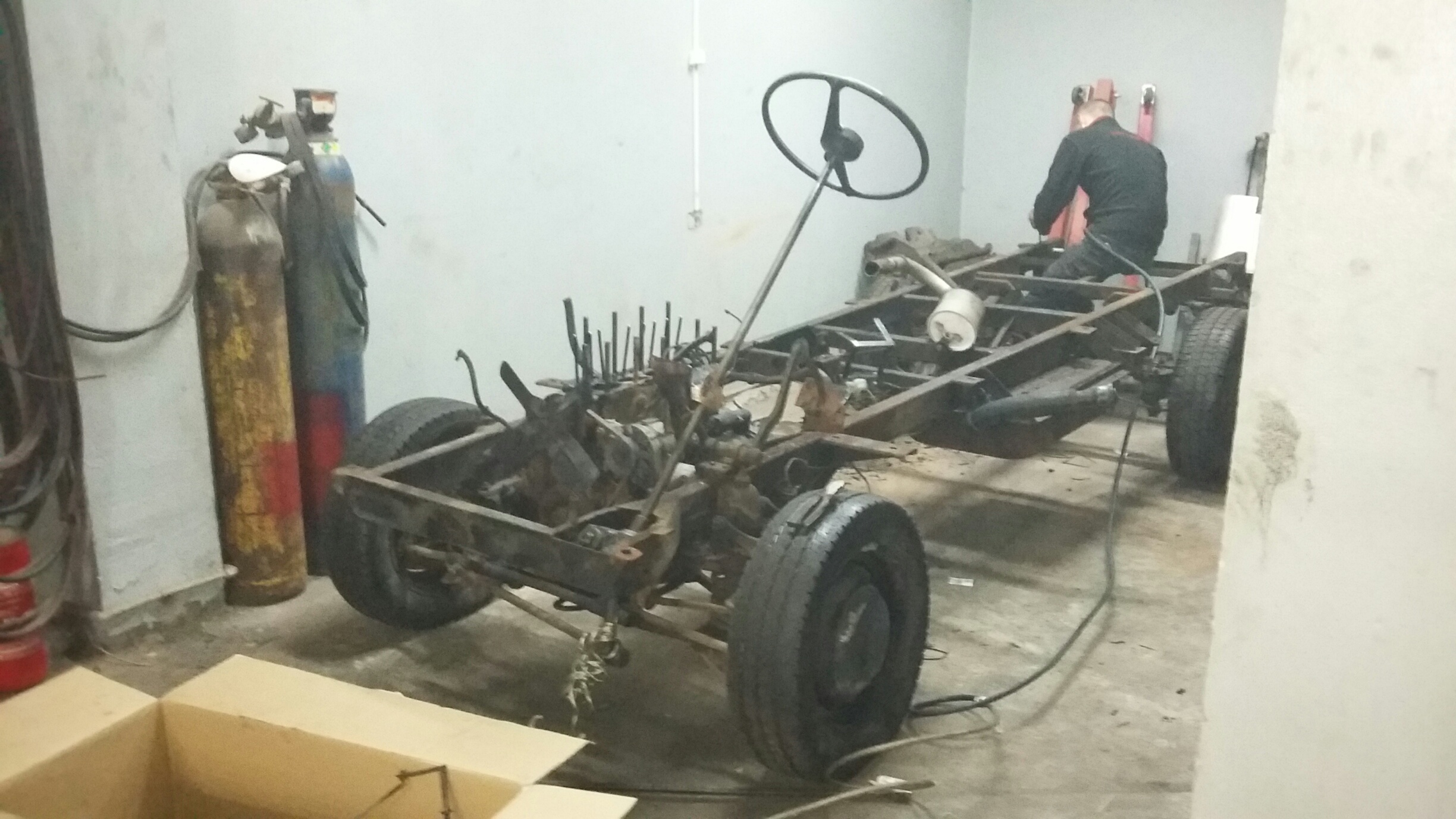

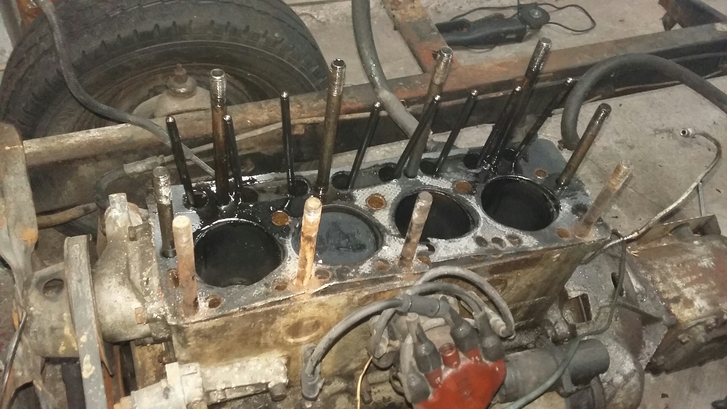

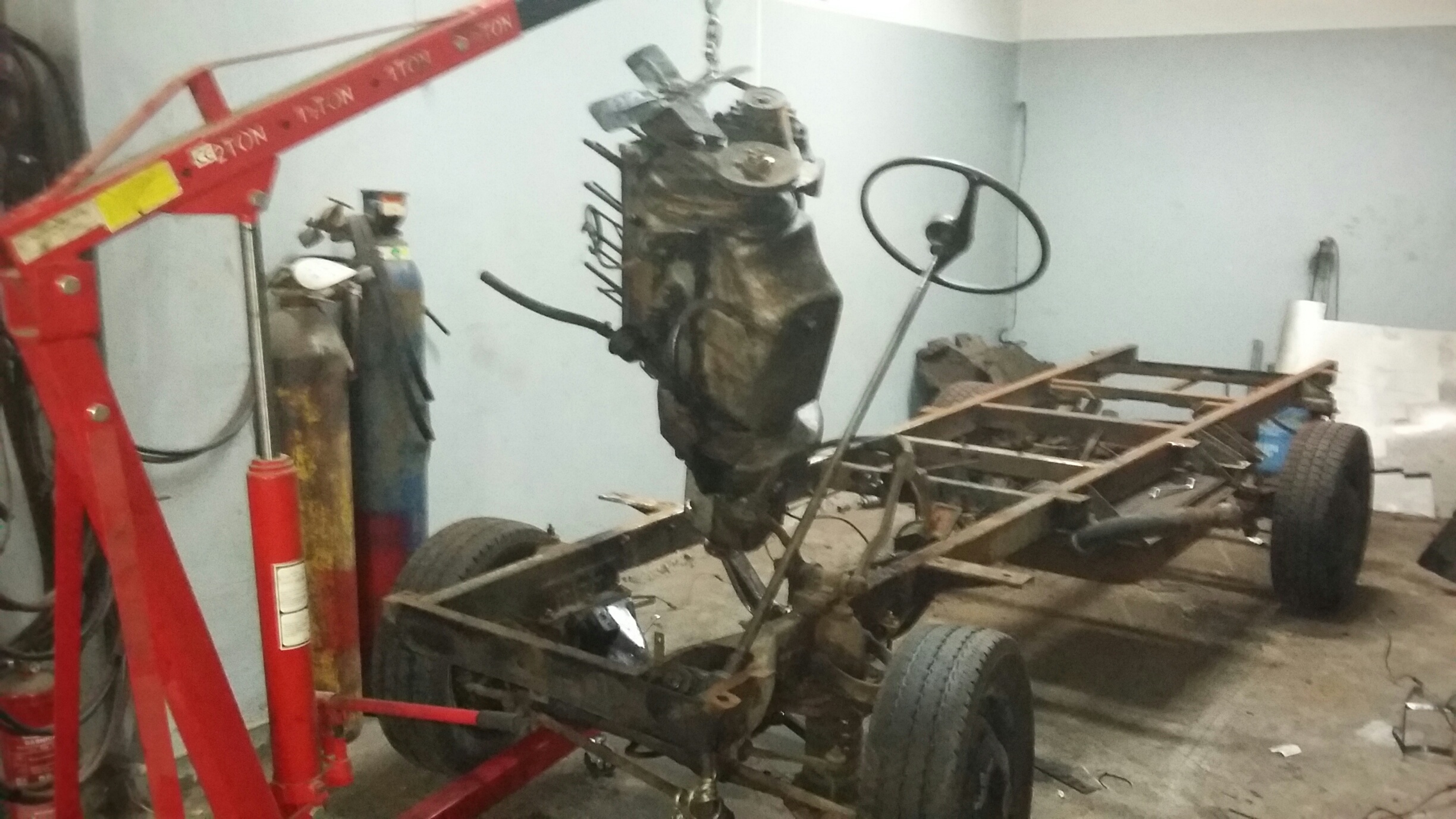

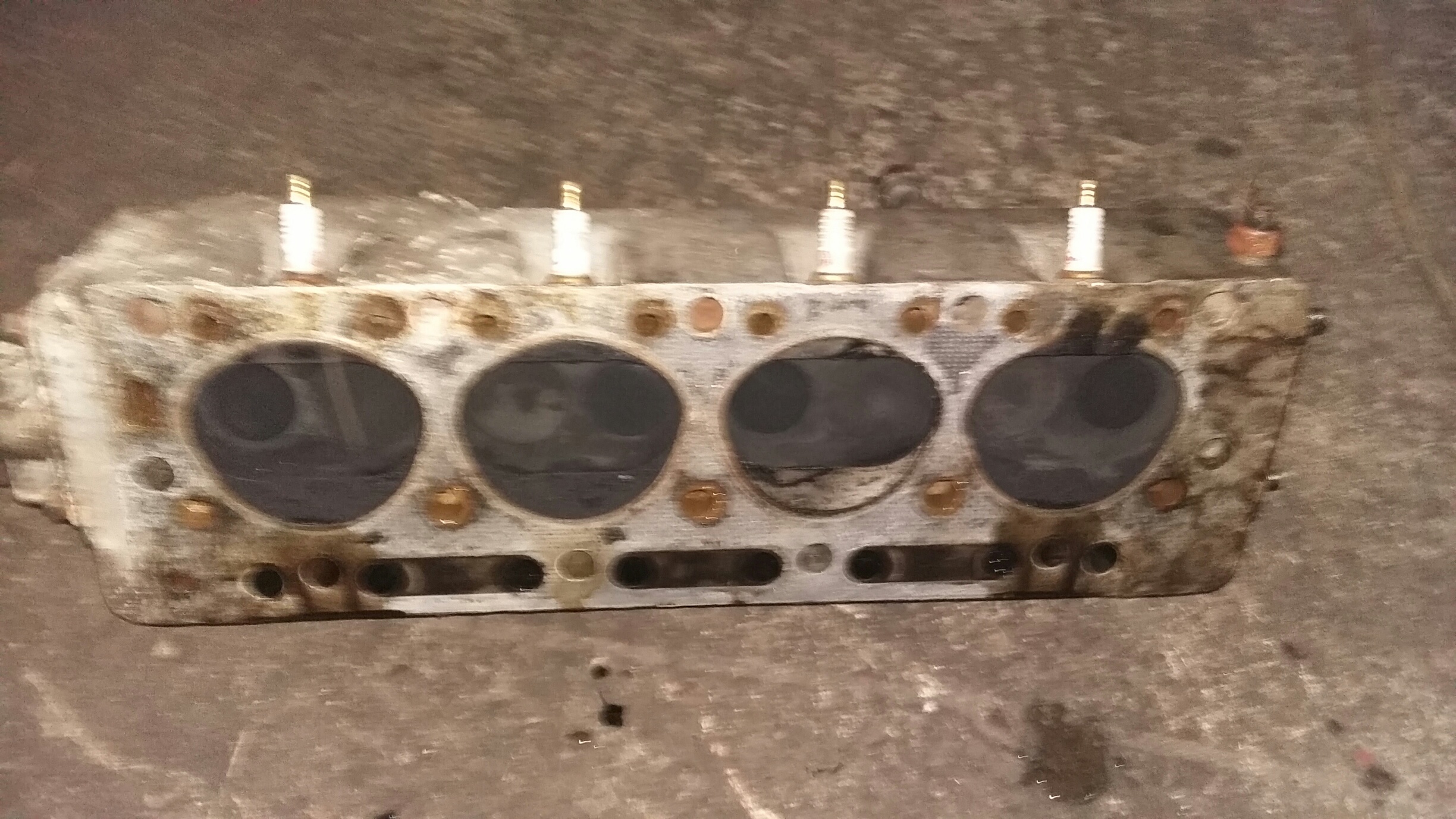

No więc swieta sie zblizają więc można zacząć prace przy Nysie ;)
co raz bardziej zastanawiam się kto to poskłada haha ;))
oto kilka zdjęć wieczorem też coś postaram się wrzucić

Post: 20 grudnia 2015, 15:44
Az się prosi z tej głowicy parę KM uzyskać:))
Frez do ręki i ogień.
mam takiego samego żurawia...

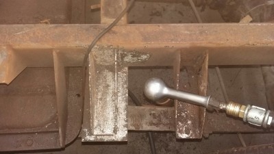

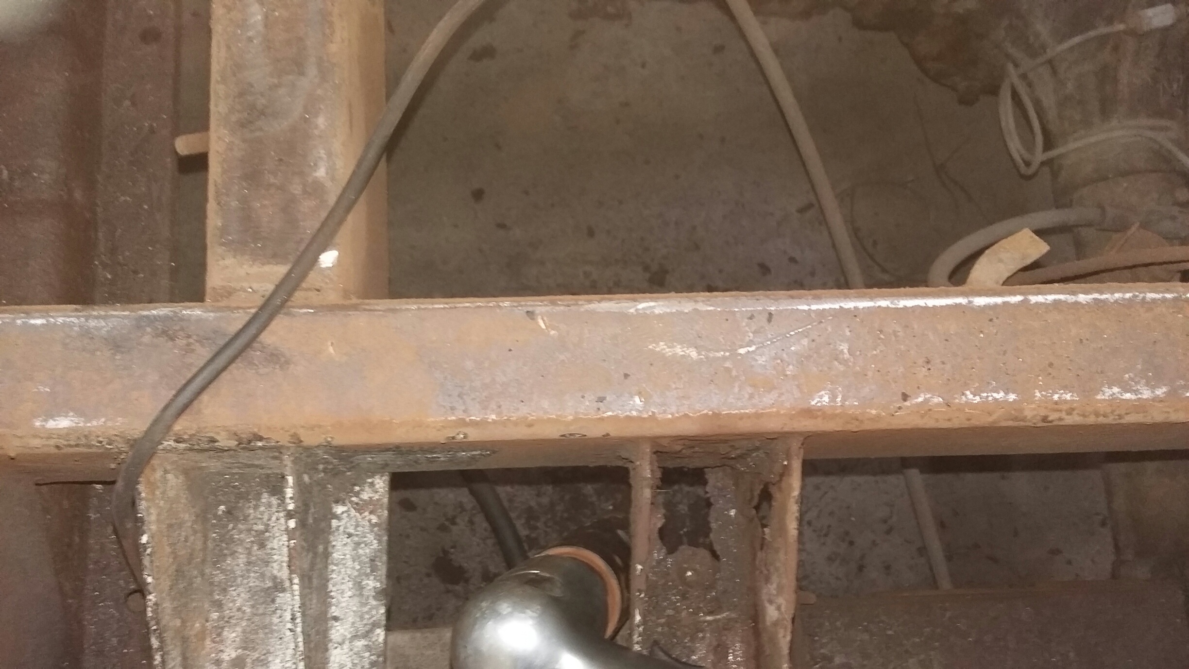

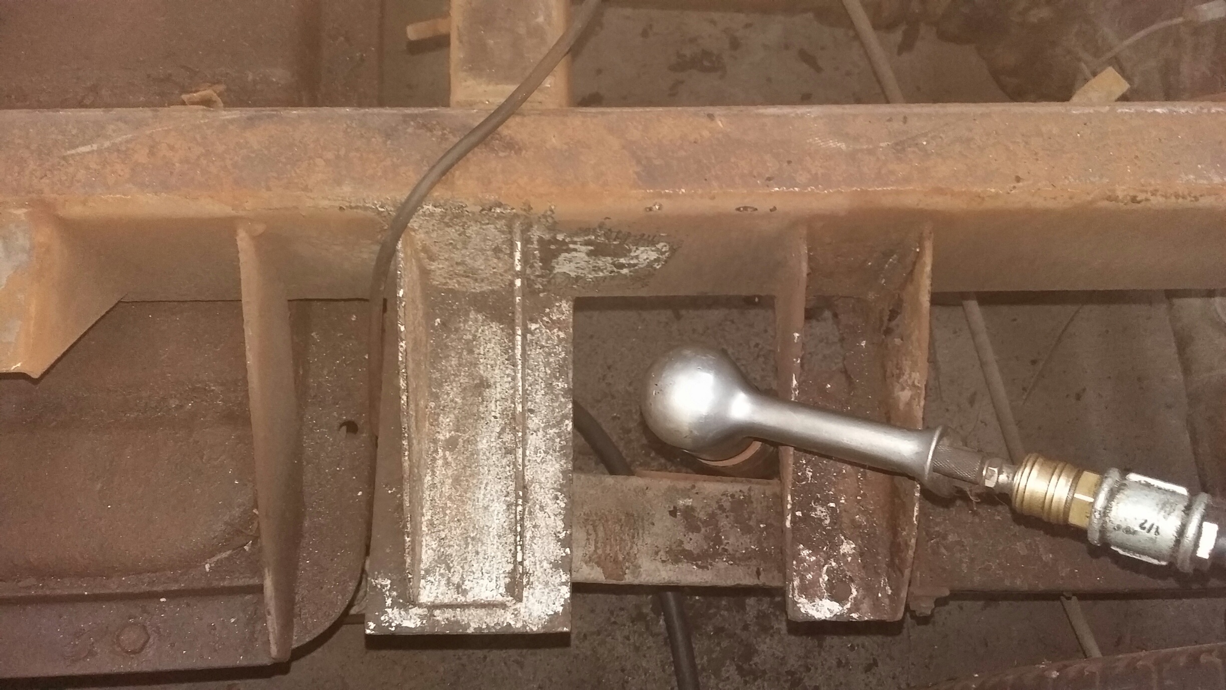

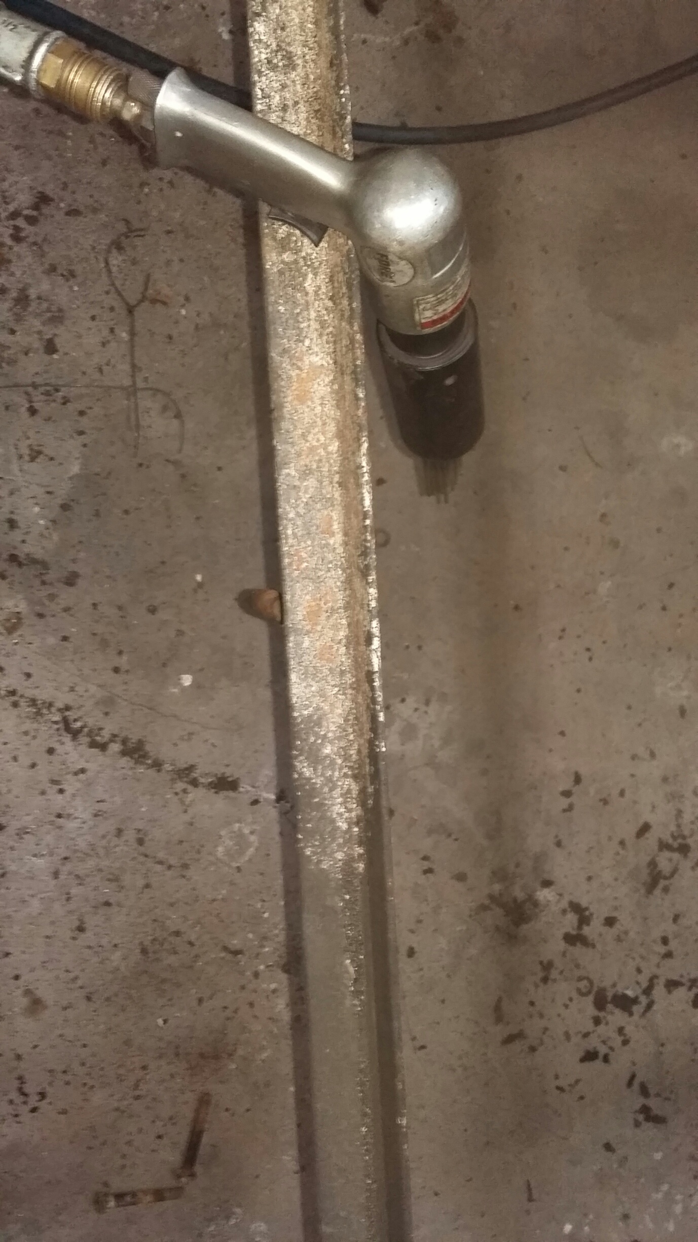

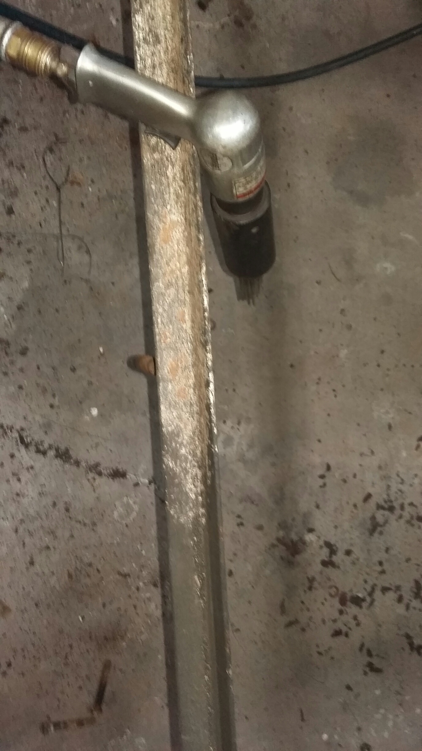

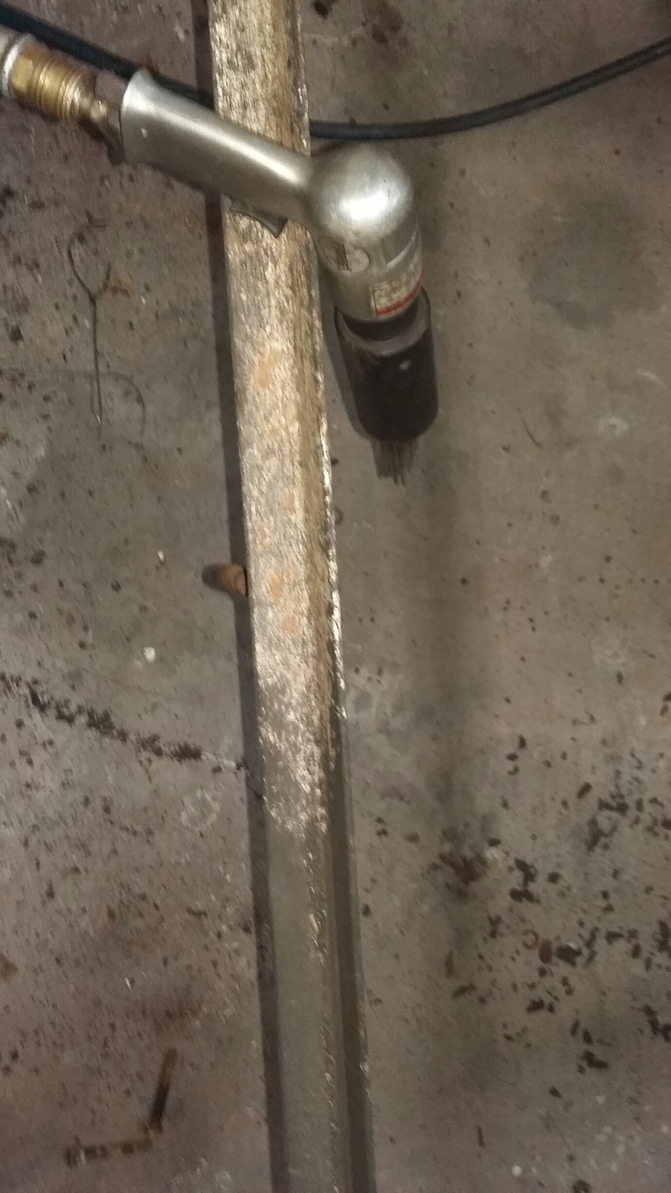

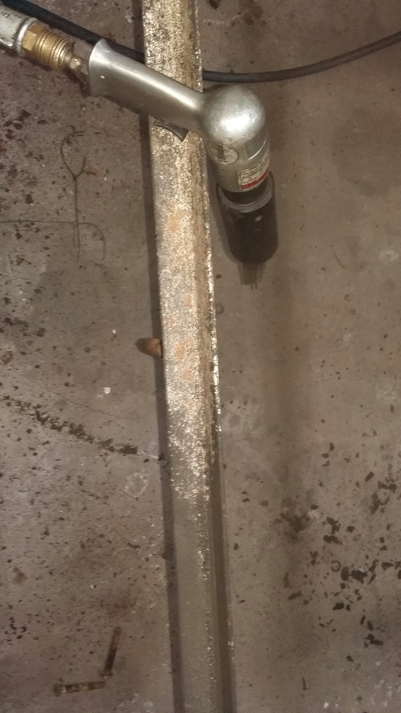

Tak się przygląda zdjęciom i widzę "młotek z igłami" - jak się to cóś sprawuje? Próbowałeś jakieś blachy tym czyścić? Czy tylko, grube żelazo...?
Co do żurawia to chyba też mam takiego samego (czerwony z żółtą naklejką) ... ;)
Post: 20 grudnia 2015, 21:09
żółta naklejka bo chiński;)
ja mam takie fajne grube druty ok 2-3mm krecace na wiertarkę, czyszczą elegancko.
Post: 21 grudnia 2015, 00:09
Rejestracja: 25 listopada 2015, 19:26
Posty: 22
Lokalizacja: Sosnowiec
Pojazd: Nysa 522 1986
Młot jest zajebi*ty ma regulacje uderzenia wiec do każdej blachy wie nadaje ale naprawdę robi dobra robote
Post: 21 grudnia 2015, 08:05
EmefCars pisze:
To chyba wrzucę go na listę "chcianych" zakupów. Oglądałem już takie coś, ale gość w sklepie odradził mi zakup, twierdząc, że do blachy się nie nadaje bo ją pognie i jedynie jakieś grube żelastwo można tym czyścić.
Post: 21 grudnia 2015, 12:04
i nie ma problemu z piaskiem, ani wielkiego kompresora nie trzeba, drogie to cudo? jakiej firmy?
Post: 21 grudnia 2015, 22:04
Posty: 22
Mlotel do rdzy sie to nazywa .Żadnen piasek to są takie igły i one one uderzają kompresor mam 250 l i ustawione 8 barów ciśnienia do tego gruby wąż to daje rade szczerze nie powiem jak by było na słabszym kompresorze ale raczej dało by rade tylko z przerwami żeby kompresor napompowal się .Firma Stanley ja dałem 360 zł rok temu i mam też jakiś chiński z allegro za 150 i prawdę mówiąc nie ma roznicy jedynie to Stanley jest cięższy i mogę w nim zmieniać końcówki.

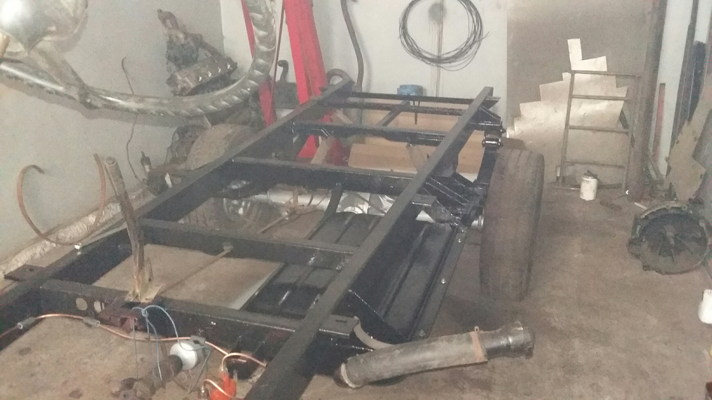

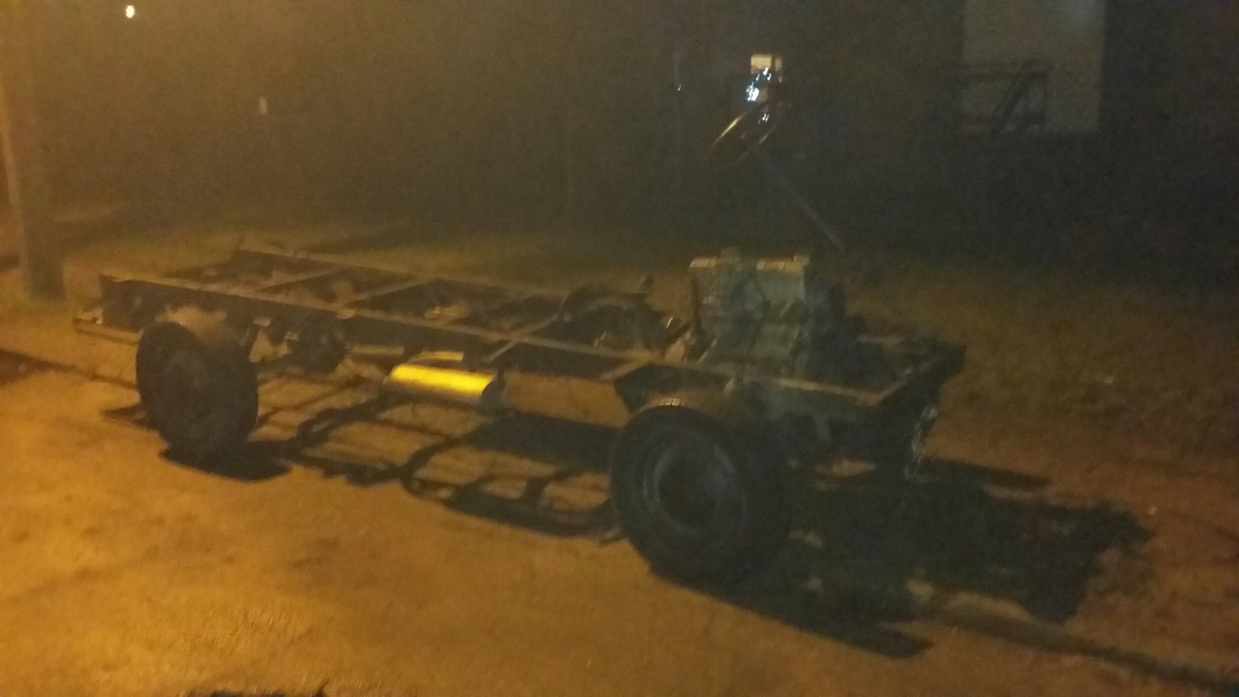

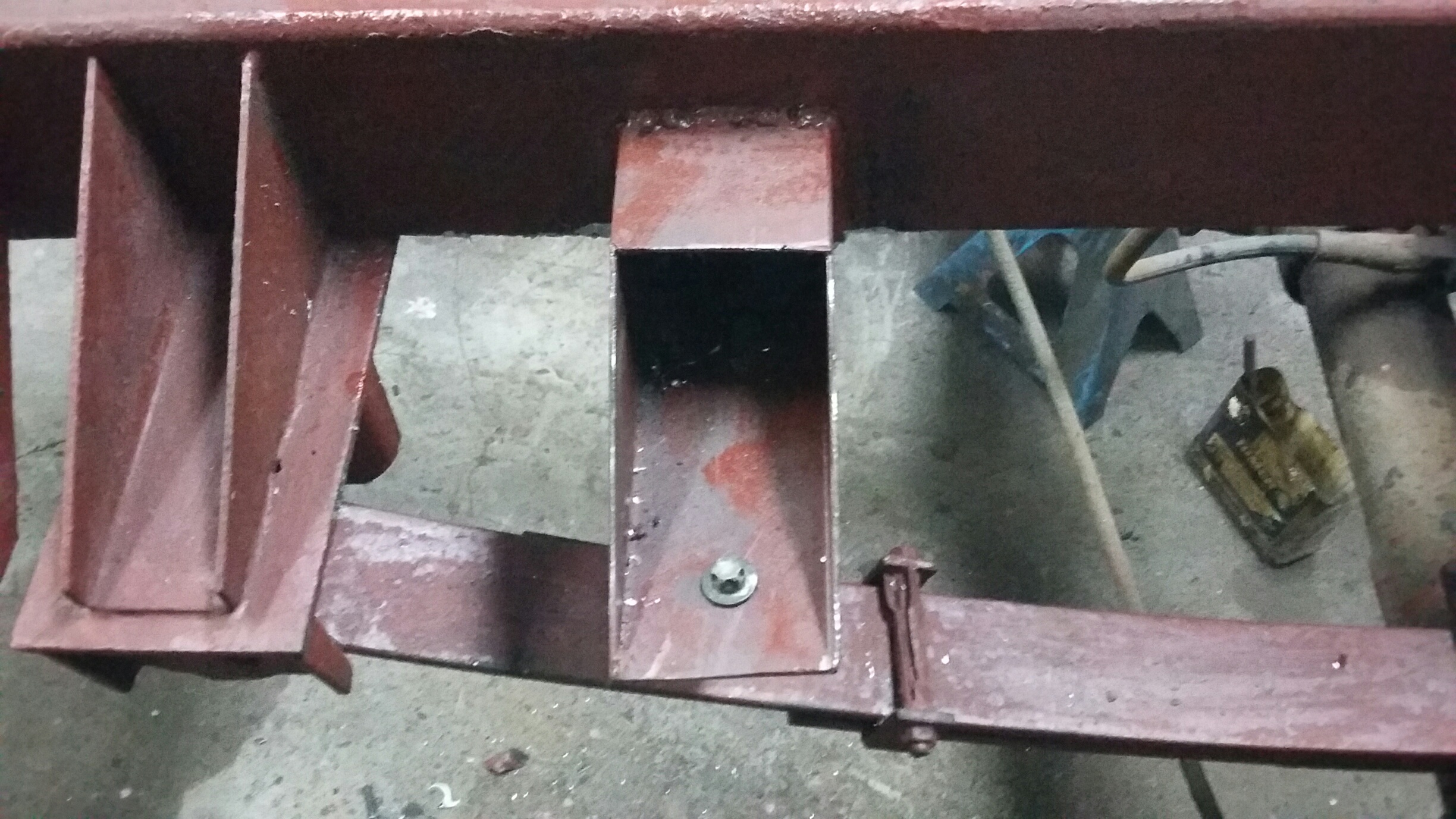

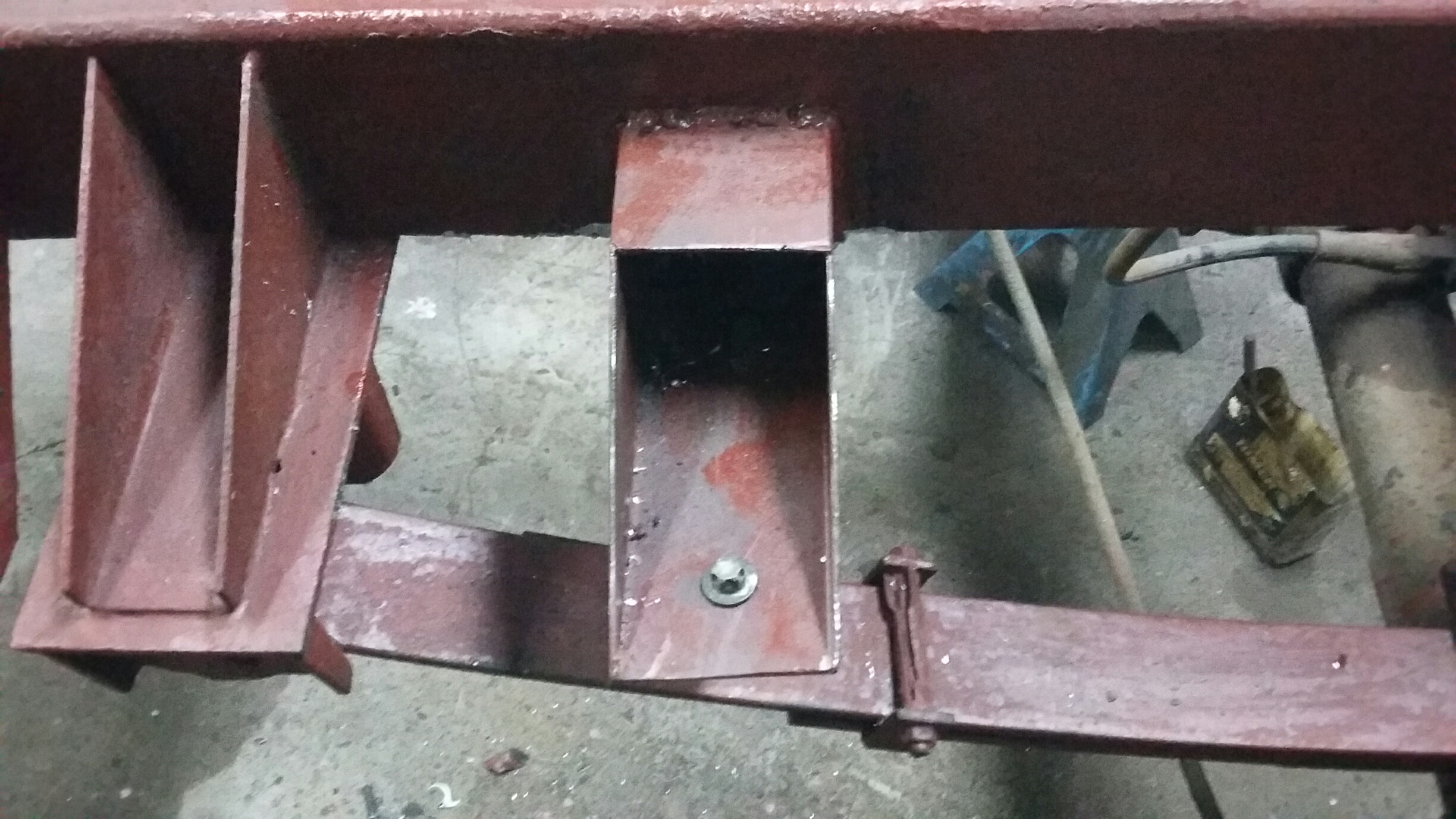

Rama z nyski juz prawie gotowa ;D . Zostało mi tylko kupic silnik i wyremontować jak dobrze pojdzie to w tym tygodniu bedzie w ramie .
Rama calutka wymłotkowana wyczyszczona do gołego metalu to co było do wstawienia wstawione nastepnie x2 razy cortanin x3 podkład epokzydowy x3 Hamerait mam nadzieje że na troche wytrzyma.
Hamulce otrzymały nowe cyliderki szczeki i linki recznego wszystkie przewody miedziane i gumowe też nowe
Cieszy mnie że zaraz bude bede rzezbić ;D
