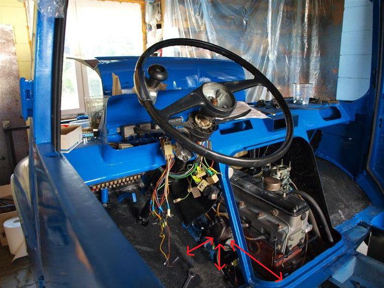

Chcąc zmodyfikować nieco podłogę pod stopami kierowcy przekombinowałem. Miałem pomysł, aby podłoga nie była rozkręcalna, bo w mojej ocenie to same kłopoty. Ale zupełnie zapomniałem o aparacie zapłonowym- chyba nie da się go zdemontować bez zdjęcia kawałka podłogi? Jestem tego prawie pewien, ale czy może to ktoś zweryfikować?
Sprawa kolejna- czy może ktoś życzliwy zmierzyć jak wysoko od ramy wystaje aparat zapłonowy? nie mam tego jak aktualnie zmierzyć. Generalnie chodzi mi o takie orientacyjne wymiary jak na załaczonym szkicu (przepraszam za kiepską jakość).
Z góry dziękuje ;)

Nie ma możliwości wyjęcia aparatu zapłonowego bez wyjęcia tej części podłogi.
Nie kombinuj ;) Ktoś kiedyś coś wymyślił nie bez powodu. Jedynie możesz pomyśleć nad udoskonaleniem otwierania i zamykania tej podłogi, ale nie zaspawuj jej, bo potem będziesz miał problem.

Za późno. Ale spoko, zrobię otwór rewizyjny, tylko muszę wiedzieć w którym miejscu.
Post: 28 grudnia 2016, 23:41
Nigdy nie jest za późno ;) To akurat jest w takim miejscu, że kątówką i spawarą zawsze podejdziesz, tylko potem dokładnie i dobrze to zabezpieczyć. Wymiarów Ci teraz nie podam... Jak będę przy Nysie przed nowym rokiem to spróbuję Ci to obmierzyć, ale mówię Ci - Wytnij dziurę, jak w oryginale, a blachę podklej gumą i zrób mocowania na jakieś śruby radełkowane jeśli nie chcesz oryginalnego patentu.

Przy takim nakładzie pracy to lepiej trzymać się oryginału. Wpływa to na wartość auta (zabytkowego), nawet jeśli teraz nie bierzesz pod uwagę jego sprzedaży to warto o tym pomyśleć.
Post: 29 grudnia 2016, 15:58
bez tej blachy ciężko wałek pedałów posmarować czy wymienić i wiele innych rzeczy obsługowo-naprawczych sie komplikuje
