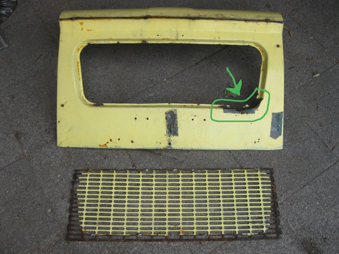

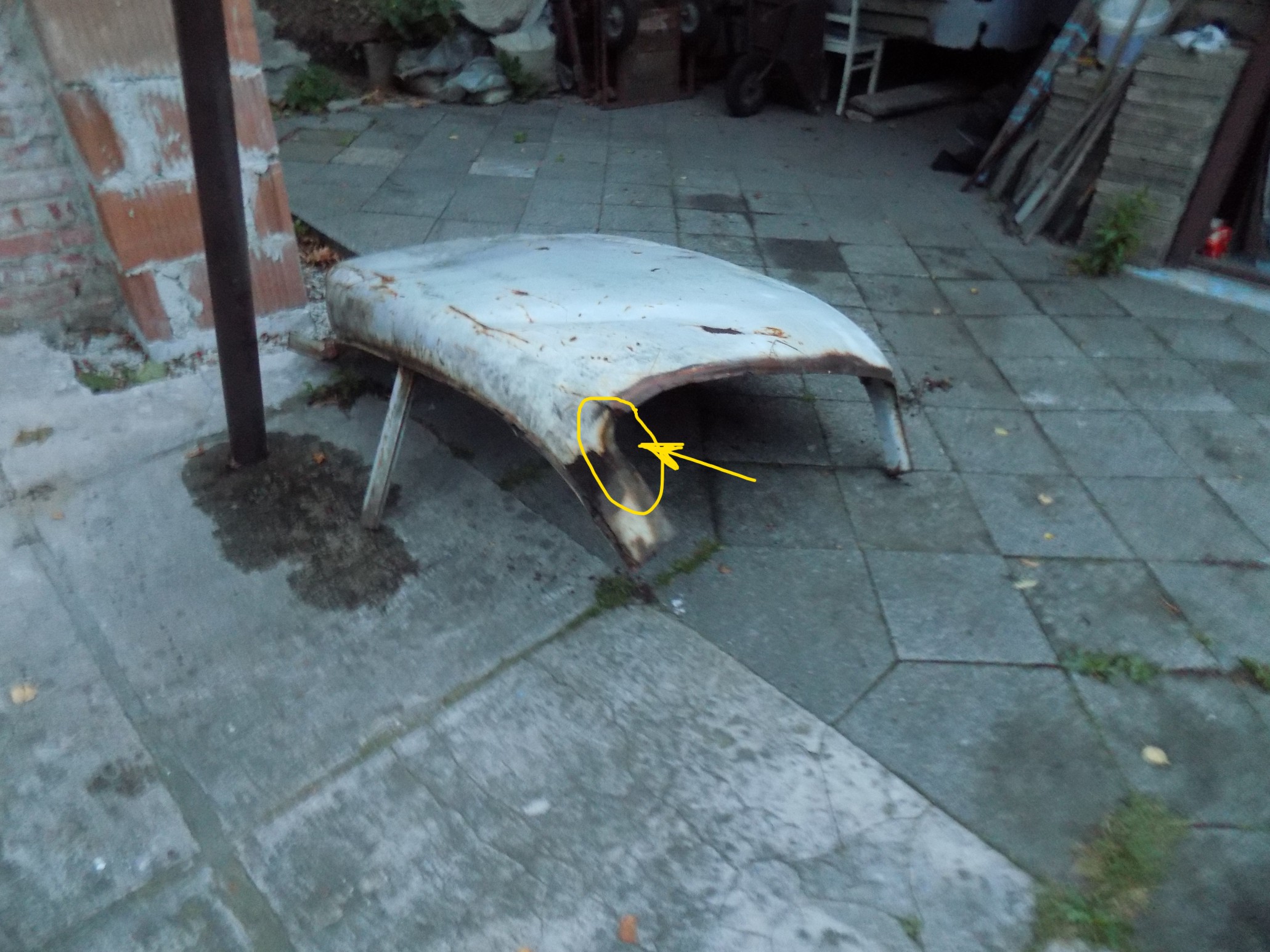

Mam co prawda już 2 maski przednie starego typu dla swoich Nysek, ale potrzebuję trzech. No i myślałem nad uratowaniem oryginalnej żółtej maski od "Belferki"...
Było by wszystko fajnie, gdyby nie to miejsce na krawędzi przetłoczenia, które zaznaczyłem na zielono
Kawałek głębokiego przetłoczenia - od zera będzie to ciężko dorobić z płaskiej blachy...

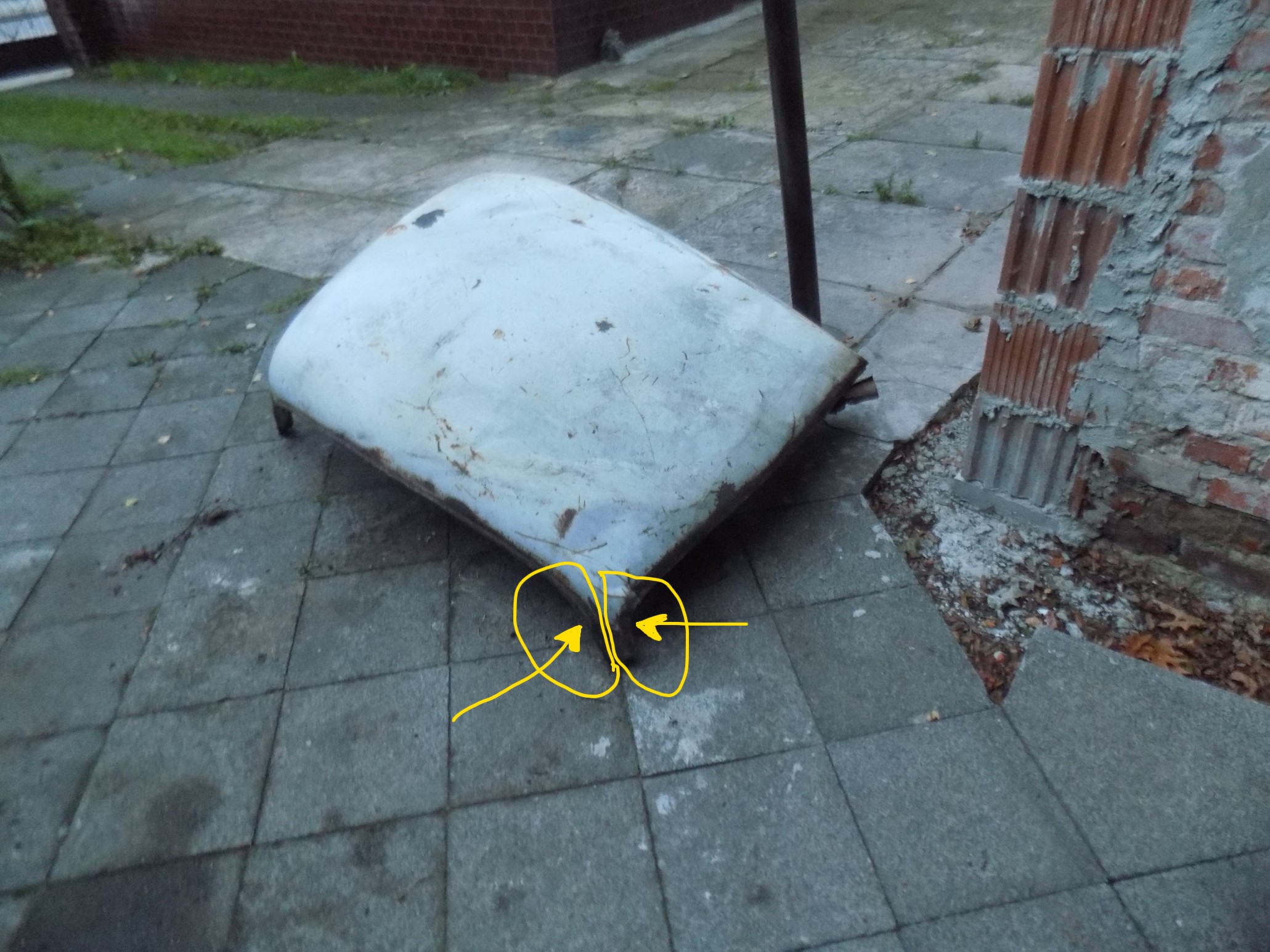

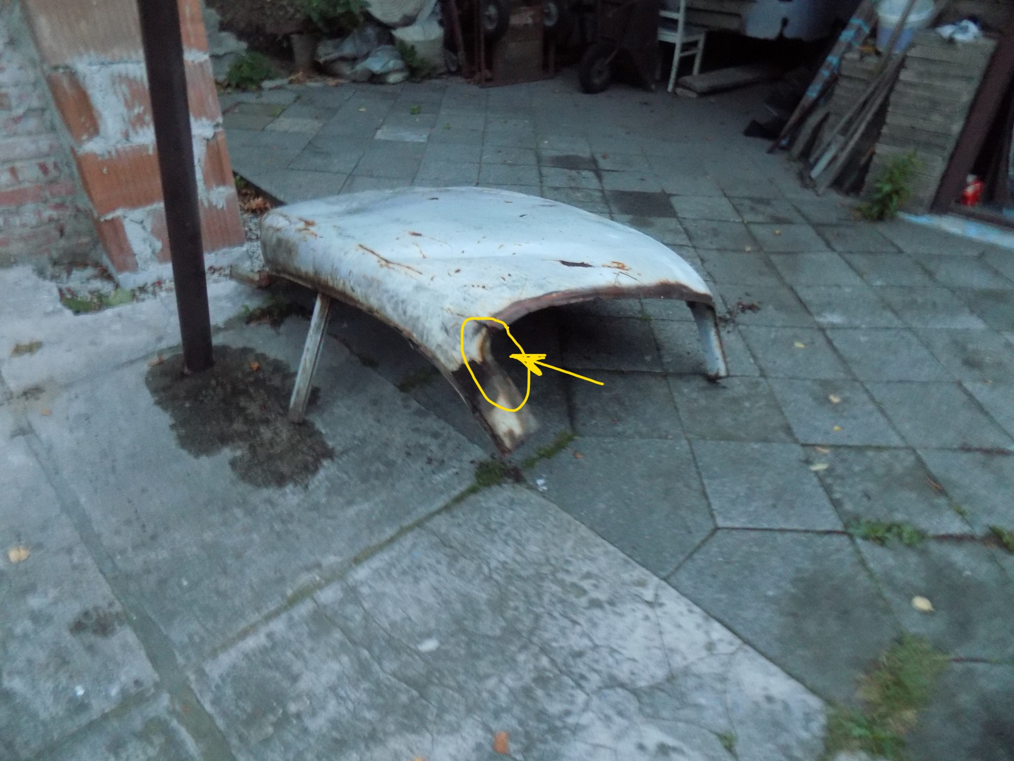

Toteż mam dziadowski dach od Syrenki i kilka miejsc na nim o podobnym kształcie do tego, który potrzebuję (zaznaczyłem na żółto) Blacha w tych miejscach jest zdrowa i co najwyżej korozja jest powierzchowna...
Próbował ktoś już podobnych rzeczy? da się takie blachy jeszcze "doformować" do potrzebnego kształtu, czy raczej może się rozerwać?
"mały Glinka" podaje, że jest to "blacha głębokotłoczna o grubości 0,8mm" - tzn ogólnie podaje takie dane dotyczące nadwozia Syrenki jako takiego...
Resztę uszkodzeń tej maski powinno dać się naprawić bez większych problemów, bo są to głównie punktowe małe "dziurki" do "pstryknięcia" spawarką i zeszlifowania - tylko ten kawałek krawędzi...

Post: 20 sierpnia 2017, 21:33
Marcin... najgrzeczniej, jak w tej chwili umiem...
Po pierwsze, przypomina mi się takie stare, ludowe porzekadło: Z gówna bata nie ukręcisz.
Po drugie - zaczynasz starsznie przekombinowywać. Dużo umiesz bardzo fajnie sam zrobić, ogarnąć. Świetnie idize Ci usuwanie rdzy, przygotowanie pod lakier; masz fajne pomysły "stylizacyjne". Zaś przy blacharce przekombinowywujesz. ;) Nikt nie zna sie na wszystkim i nikt 100% całkowicie samodzielnie nie ogarnał remontu smaohcodu (i nieprędko ogarnie).
Jeśli masz blacharza, który nie umie dorobić takiego fragmentu maski, to tak samo nie ogarnie on teakiego "przeszczepu" - nawet pomijając sensowność i celowość takiego działania. Gdyby zaś "w tle" było szukanie oszczędnosci - to to jest pułapka.
Na spokojnie, nie wszystko na raz - skup sie na kompletowaniu częsści - dobrych, wartościowych części, po kolei. Jak do czasu remontu by się nie udało, to wtedy znajdziesz kogoś, kto da rade dorobić taki łuczek - i będzie łatwiej, szybciej i sprawniej.
Będzie OK :D
Post: 20 sierpnia 2017, 21:54
No... Ja bym powiedział: fantazja Cię poniosła :) Blacharzem nie jestem, ale patrząc na swoje "coś tam wiem" poparte zdaniem Przemka - próbujesz chyba wyważyć otwarte drzwi. Dla wielu blacharzy, mających fach w ręku, dorobienie takiego łuku to nie problem. W ogóle - dorobienie większości elementów jest raczej łatwiejsze lub co najmniej tak samo trudne, jak próby przeszczepiania z innych kawałków złomu, czegoś, co i tak trzeba będzie "ulepić". Żyjemy w XXI wieku, stal jest materiałem dostępnym w arkuszach, ludzie potrafiący coś zrobić jeszcze nie wyginęli, mamy dostęp do maszyn i technologii, o jakich się ludziom w czasach produkcji tych aut nie śniło. Po co wracać do epoki kamienia łupanego? :mrgreen: Wiadomo - wszystko się da, ale jakim kosztem i jaki będzie tego efekt? Przemyśl to na spokojnie, przegadaj z kimś i okaże się, że życie może być prostsze :)
Post: 20 sierpnia 2017, 22:11
może być też tak, że trafi mi się druga taka maska w której będzie ten element (lub sam łuk przynajmniej) w dobrym stanie, a co innego będzie zepsute...
Fakt faktem, że myślałem w pierwszej chwili o łataniu dachu w Syrence na zasadzie - wycinam z tego kawałek słupka lub rynienki i wstawiam w identyczne miejsce, gdzie w mojej Syrenie jest dziura...
Z tego, co pamiętam, to w lewym przednim słupku mojej 102 jest jakaś dziurka i z tego trupka chciałem wyciąć gotowy kawałek bez żadnej zabawy w klepanie itp.
Być może i wywalę ten dach w całości bez żadnej zabawy (dostanę tyle samo na złomie ile dałem za niego), jeśli np trafię gdzieś cały dach do Syrenki w super stanie...
Być może ktoś będzie potrzebować tych blach do których przykręca się daszki przeciwsłoneczne (bo tutaj to jest dobre), itp

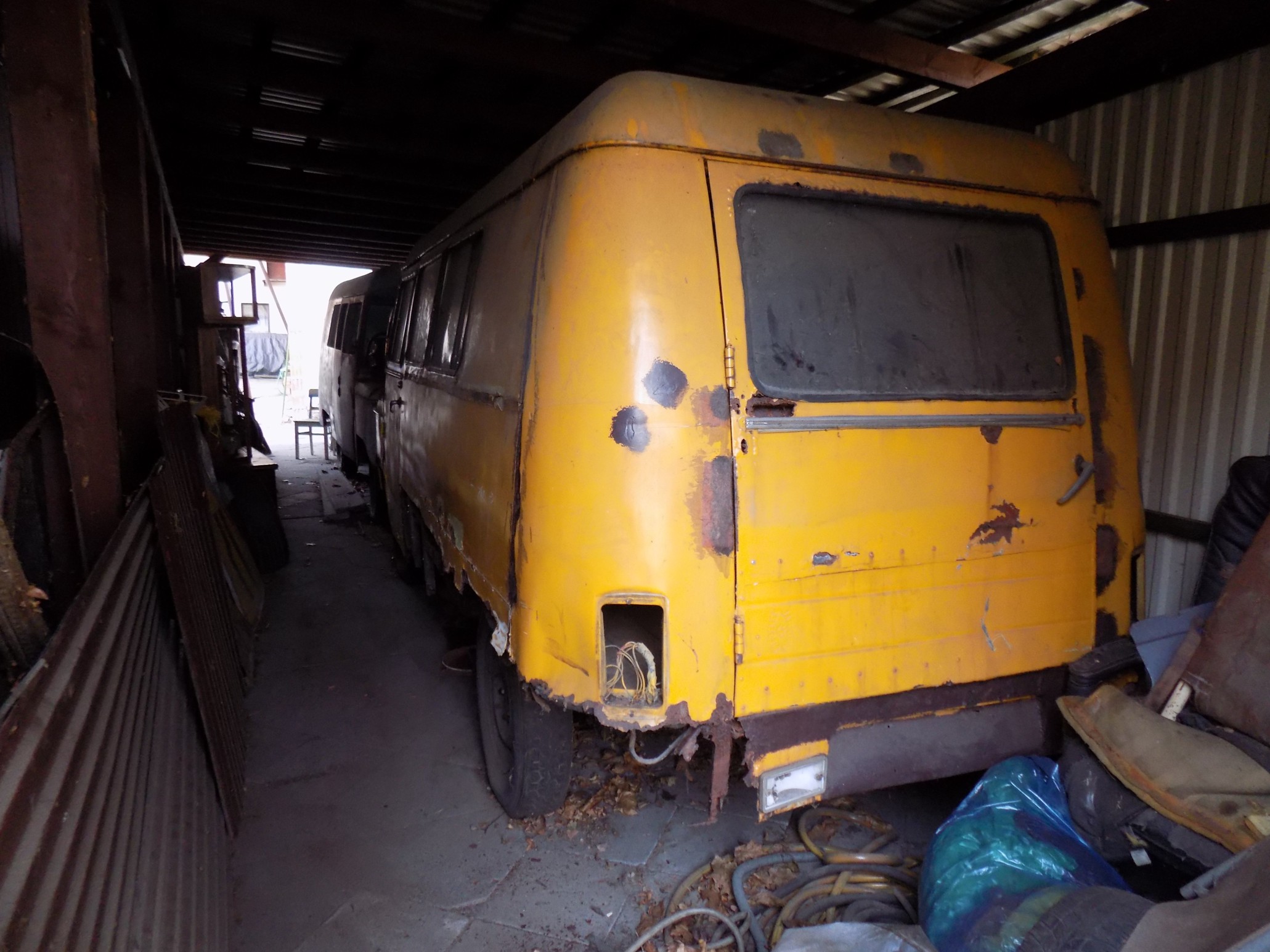

Post: 03 maja 2019, 20:21

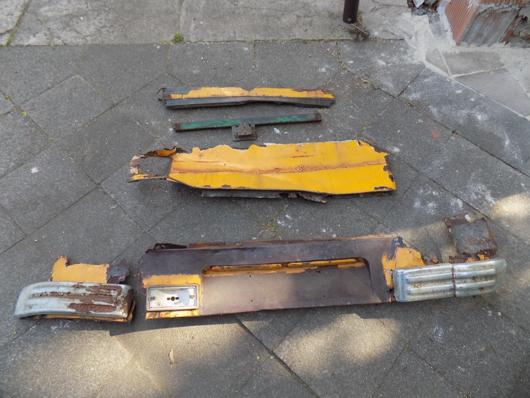

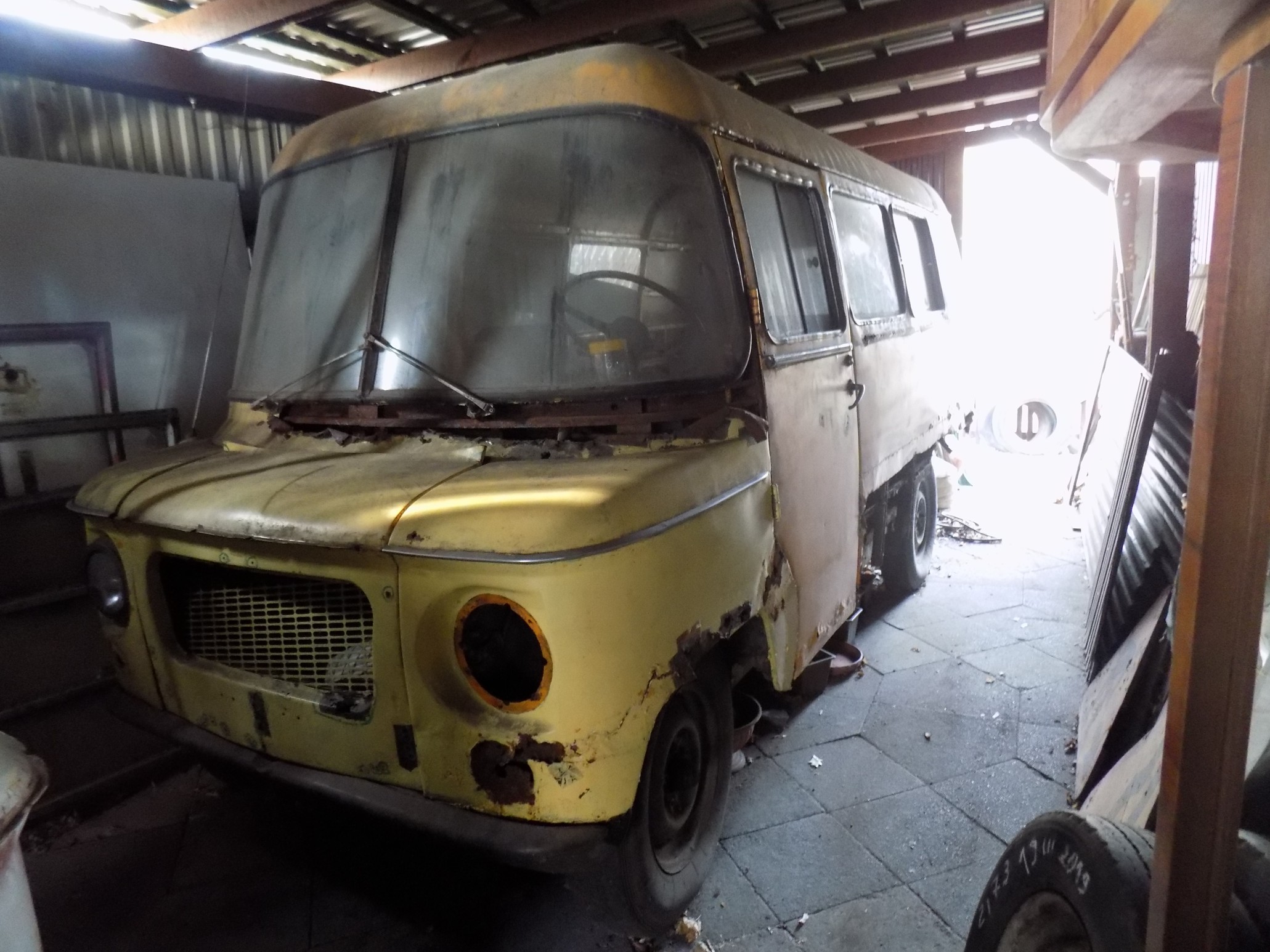

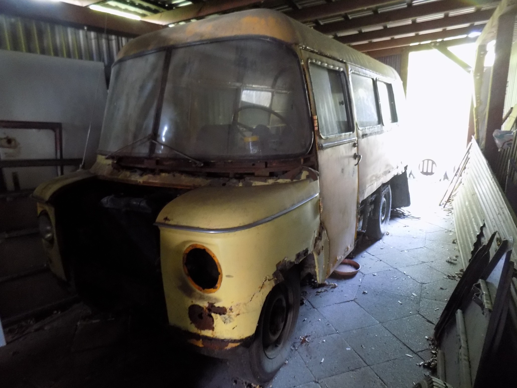

Jesień 2018
Postanowiłem dać nadwoziu Nysy "Belferki" jeszcze jedną, ostatnią szansę no i zrobiłem małą inspekcję, jeśli chodzi o stan jej konstrukcji nośnej - szkieletu nadwozia. Zdarłem kawałek zgniłego podszybia, pooglądałem boczne ściany i...
...mocniejszym pociągnięciem ręki urwałem cały lewy bok nadwozia poniżej podłogi :cry:
Wiedziałem, że to próchno, ale nie spodziewałem się, że aż takie :(
Fotki są dosłownie z cyklu: "urwane gołymi rękami"
EDIT
PS - to, czego nie widać urwanego, to rozpadło się na rudy proszek, że dosłownie trzeba było zamiatać po niej do wiadra :-|
Dosłownie "samochód w proszku" - hmmm, a może to trzeba rozpuścić ten proszek w wodzie? :wink: :mrgreen: Ktoś wie na ile litrów wody trzeba rozpuścić taką "Nysę w proszku", żeby znowu była gotowa - INSTANT :mrgreen: Prawie jak Vifon :lol: "Danie w pięć minut - wystarczy zalać wrzątkiem" :lol: :mrgreen:

Post: 03 maja 2019, 20:23
Ale to przecież klasyka z cyklu "wszystko poniżej linii okien w dół idzie do wymiany w Nysie" :)
Post: 03 maja 2019, 20:39
Owszem - masz rację, ale w większości remontowanych u nas na forum Nysek, to się jeszcze trzymało jako tako kupy. Wycinało się zgniłe profile i wstawiało jeden po drugim nowe, a ta się rozlatuje tak, że jej z ramy nie zdejmiesz... Powyżej linii okien też nie jest ciekawie - np krzywy tył dachu, pognite słupki "A", cała komora silnikowa, decha rozdzielcza...
Ciekawe, czy ktoś u nas na forum wyremontował budę Nysy, która była w takim stanie
Post: 04 maja 2019, 07:28
co sie dziwic jak to auto z 81 r jest :)
Post: 04 maja 2019, 08:52
tu raczej może być mowa o odbudowie a nie remoncie :wink: auto wymaga wiele, wiele pracy ale trzymam kciuki :D
Post: 04 maja 2019, 10:54
Widziałem ją na żywo... Za sukces należy uznać, że się do tej pory sama nie skompresowała pod wlasnym ciężarem 8) Tam nie ma ani kawałka zdrowego elementu; nawet to, co się jeszcze jako tako trzyma, jak Nyska tylko stoi, przy remoncie jako samochodu do jeżdżenia wymaga wymiany - nawet profile szkieletu dachu.
