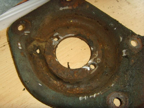

dodatkowo uzyc 2 pretow gwintowych M10 i poluzowac , tak lagodniej sprezyna sie odprezy , i jeszcze jedna rada przed montazem sprawdzic czy przez dolny otwor w gniezdzie wchodzi amortyzator , ja sprawdzilem i niewchodzil :!: trzeba pilnikiem troche powiekszyc otwor :wink: i jak w gniezdzie nowym niema szpilek M8x1,0 to nalezy ze starego gniazda wziasc wyciac (fleksem ale lekko nadciac tylko :twisted: ) i lepek starej szpilki przyspawac do nowego gniazda.

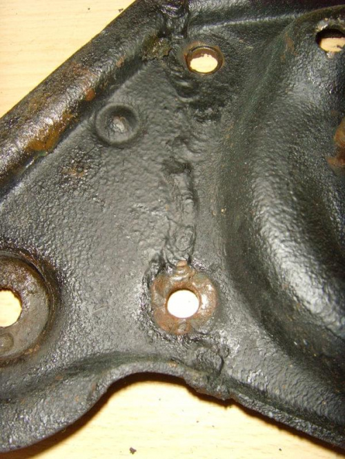

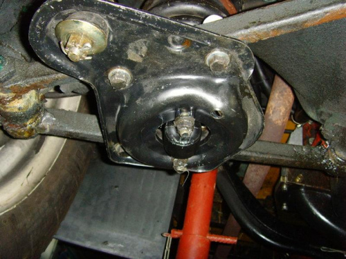

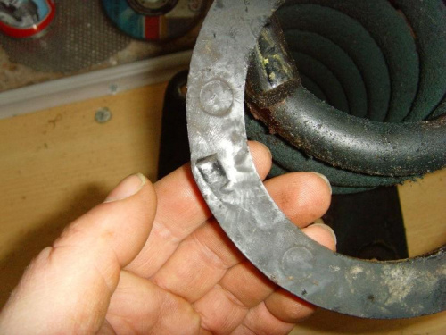

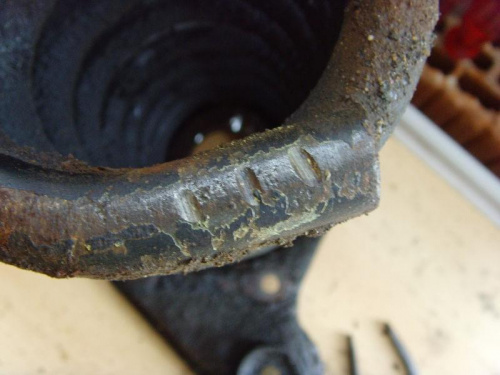

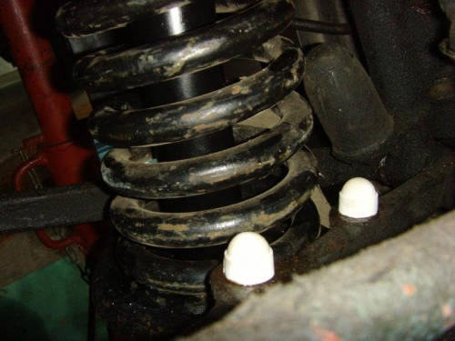

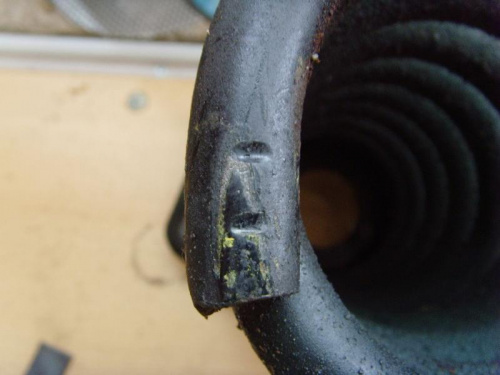

skonczona naprawa :wink: dobrze ze sprawdzilem sprezyny , mialem po lewej stronie sprezyne 3 naciecia a po prawej 2 naciecia , i gniazdo sprezyny po prawej stronie bylo kiedys spawane , oraz podkladka pvc sprezyny niebyla dobrze obsadzona na sprezynie :? zdjecia pokazuja jak bylo a jak powinno byc , i taki moj patent dodatkowy zalozyc takie kapturki ochronne na nakretki srub mocujacych gniazda sprezyn ( biale kapturki na foto) :wink: po 20 kilku latach nalezy wymienic amortyzatory , sprezyny i gniazda sprezyn .
widac spaw na prawym gniezdzie :x
zardzewiale gniazdo, wyciete szpilki do mocowania amortyzatora
tak powinna ta podkladka pvc lezec na sprezynie
a tak lezala po prawej stronie :x
widac odcisk koncowki sprezyny
prawa sprezyna 2 naciecia
lewa sprezyna 3 naciecia
kapturki ochronne na nakretkach po 4 szt. na jedna strone :wink:
nowe gniazdo od dolu , przy montazu gniazda te 4 sruby specjalne M10x1,0x55 nalezy smarem nasmarowac i dopiero wsonac przez otwor w wachaczu

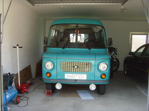

Post: 25 kwietnia 2010, 19:14
Posty: 2871
maszyn gotowa do startu :cat: :faja: :winko: :wink:
