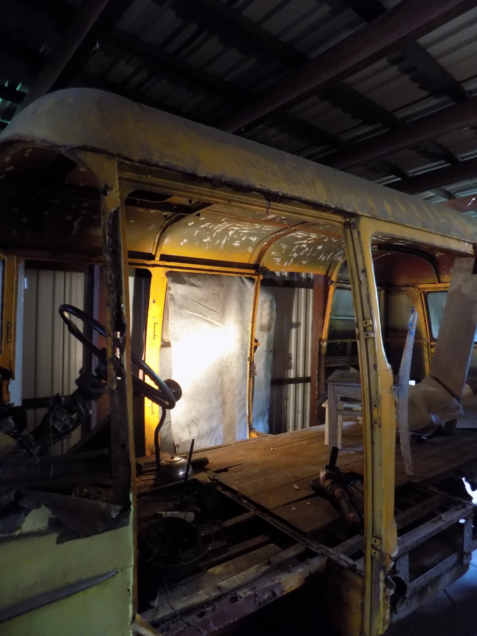

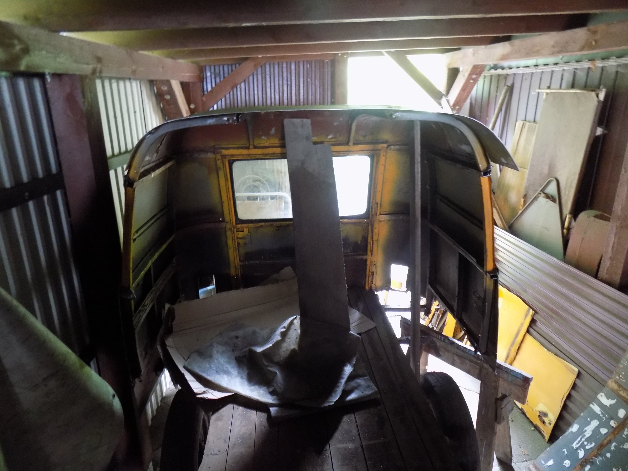

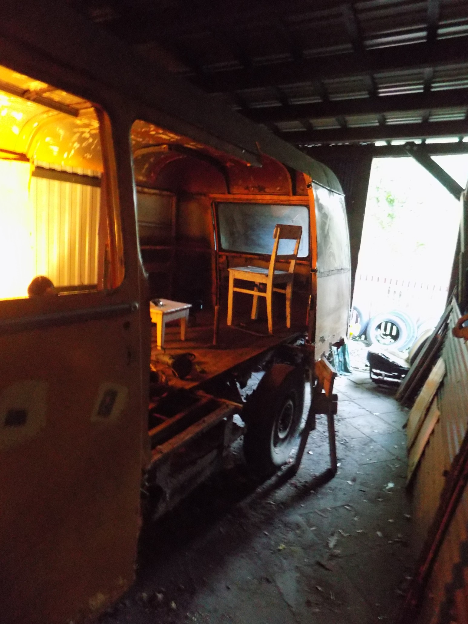

18 - 19 maja 2019

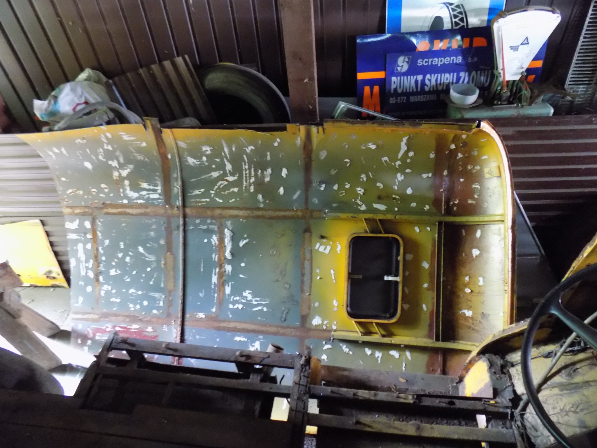

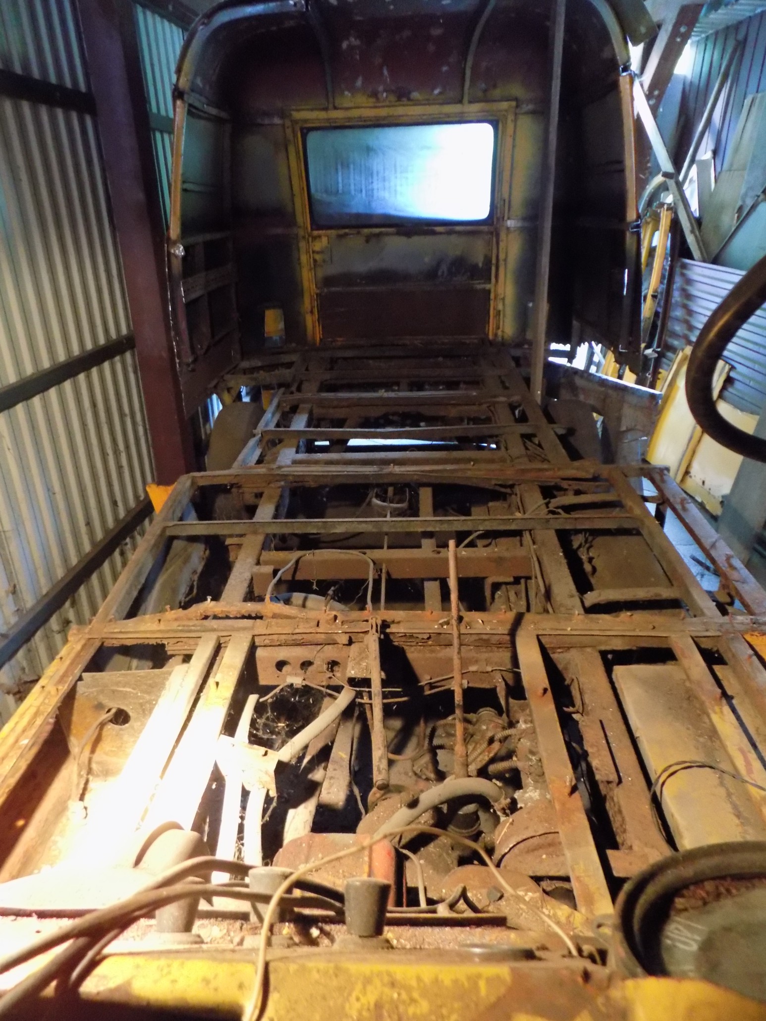

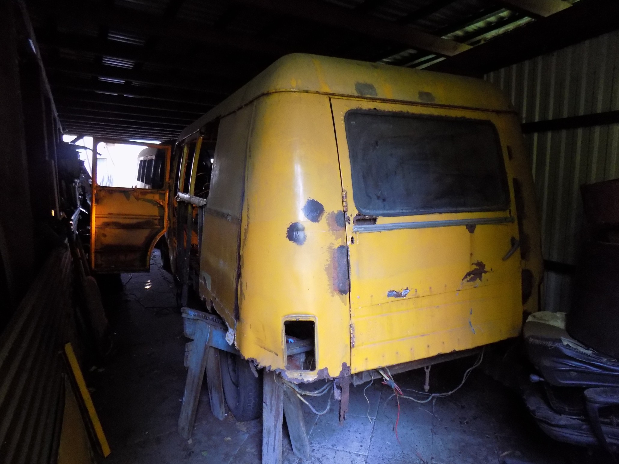

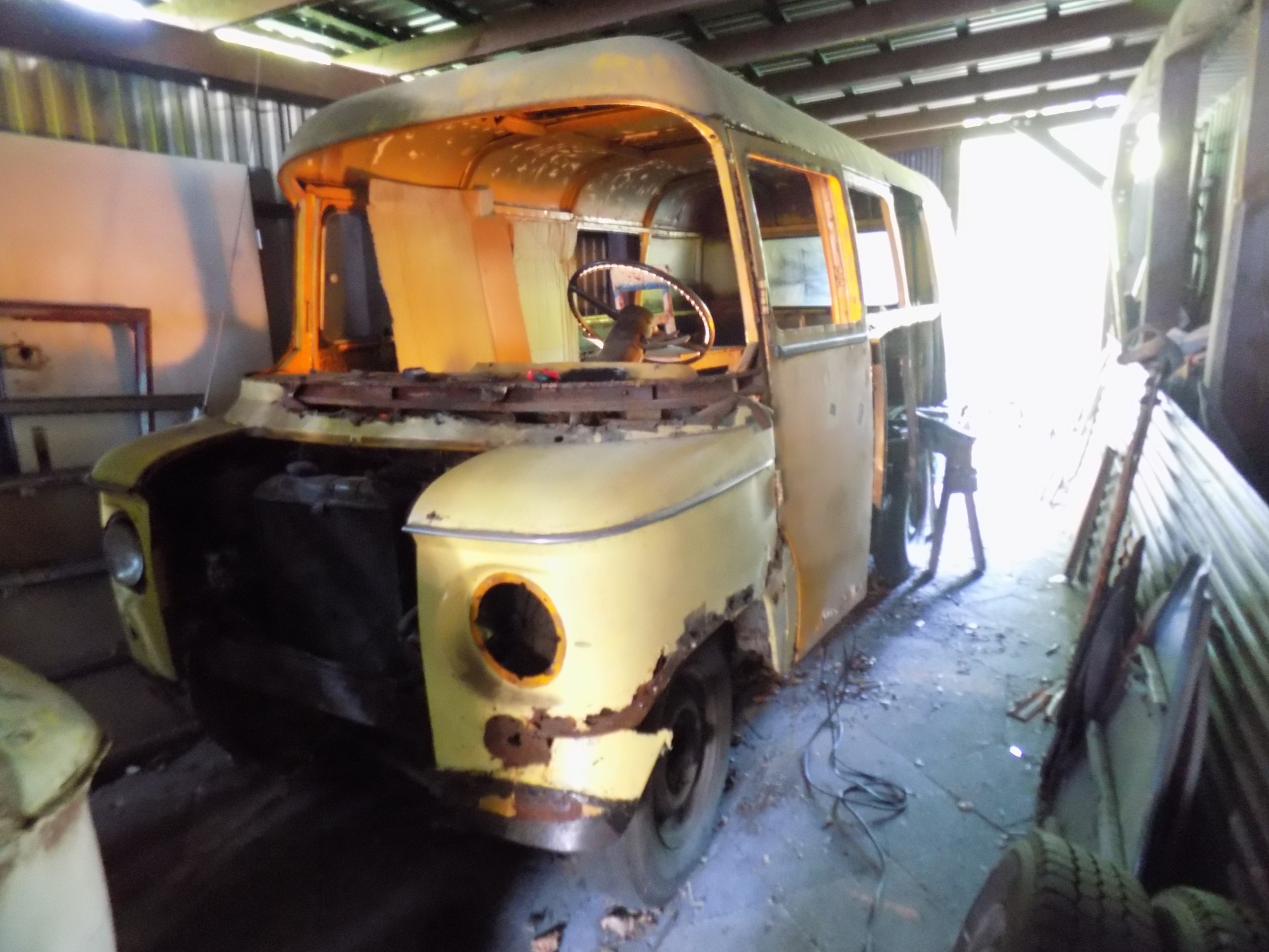

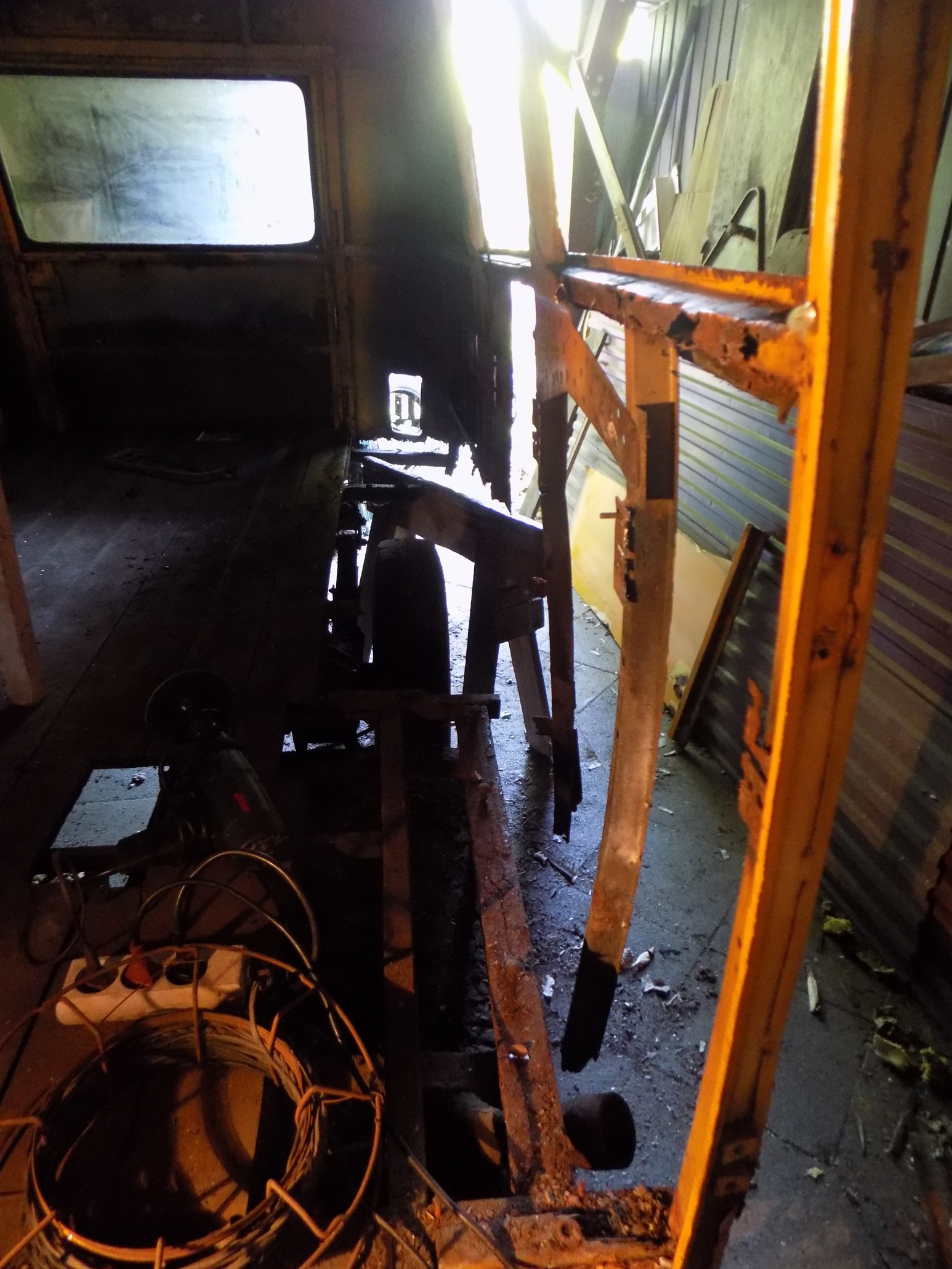

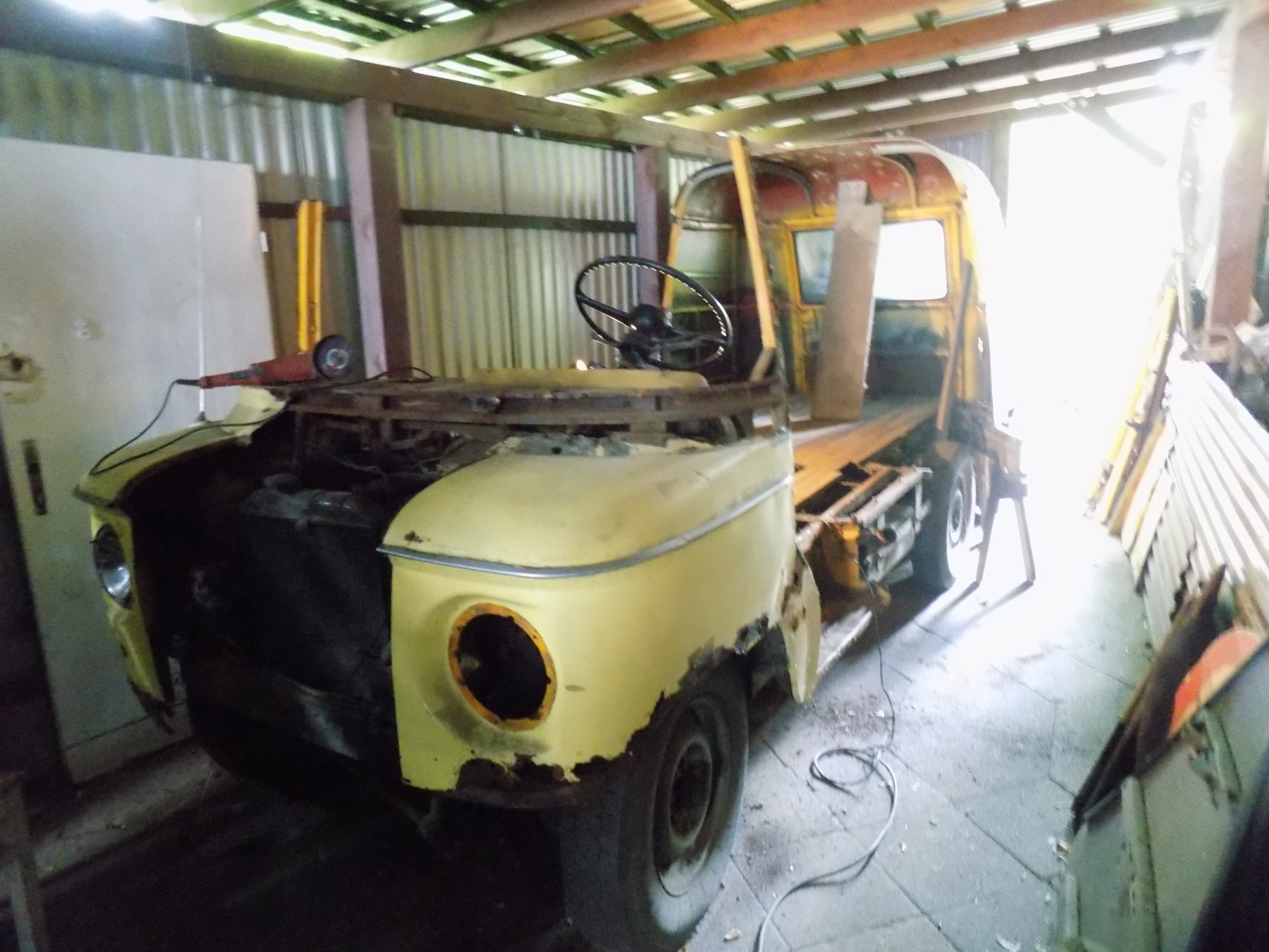

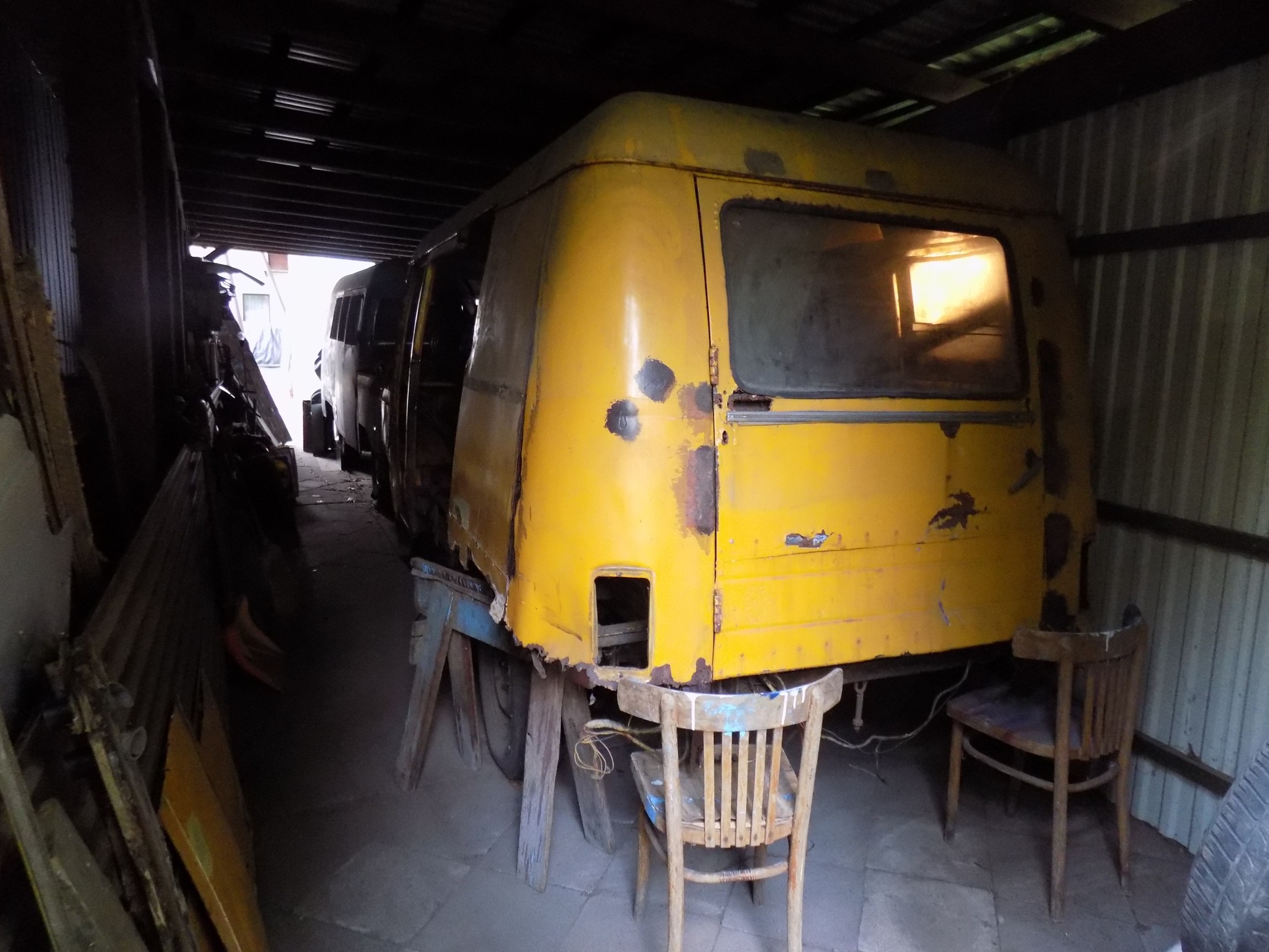

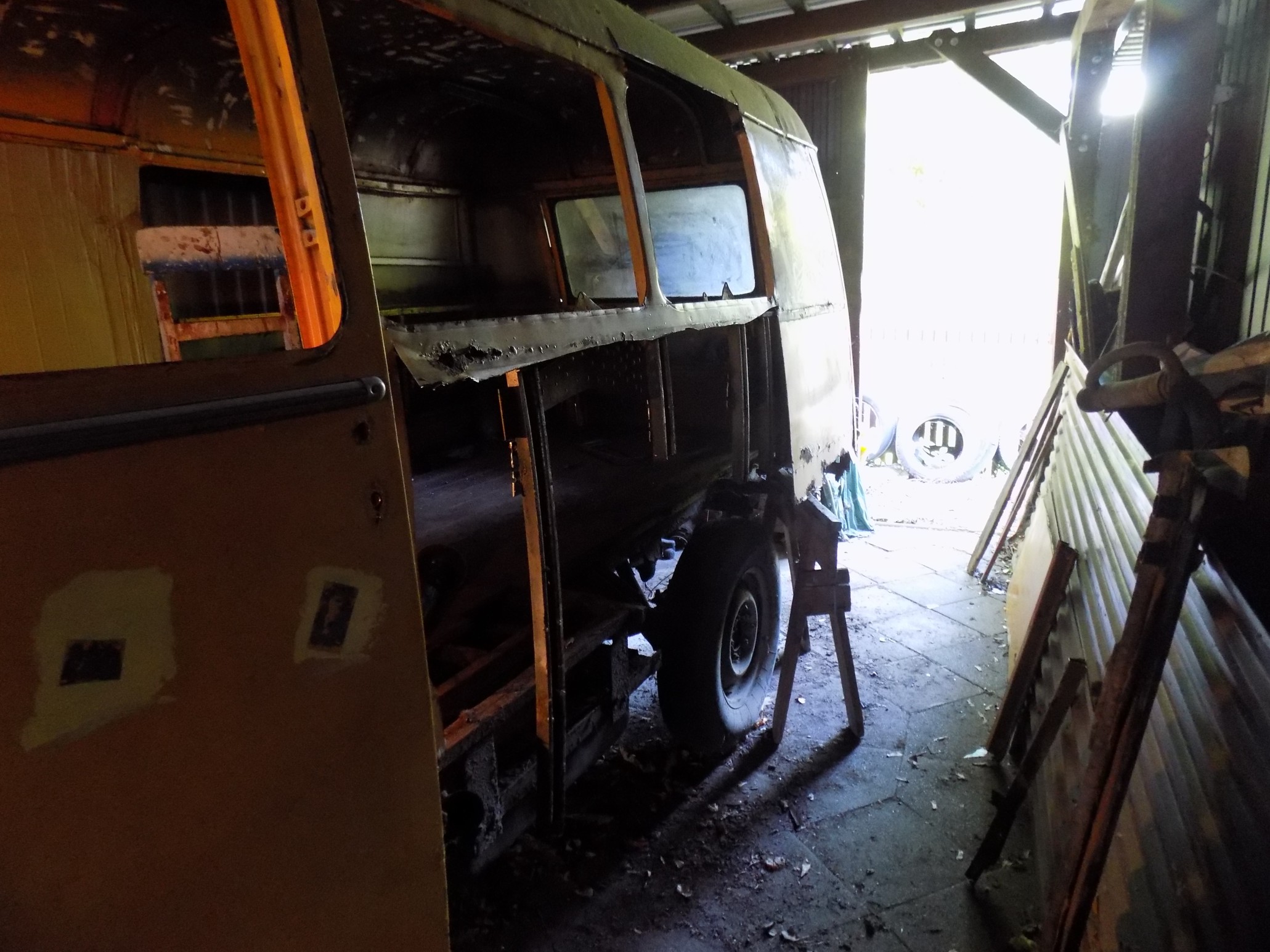

Akcja rozbiórki nadwozia "Belferki" trwa.

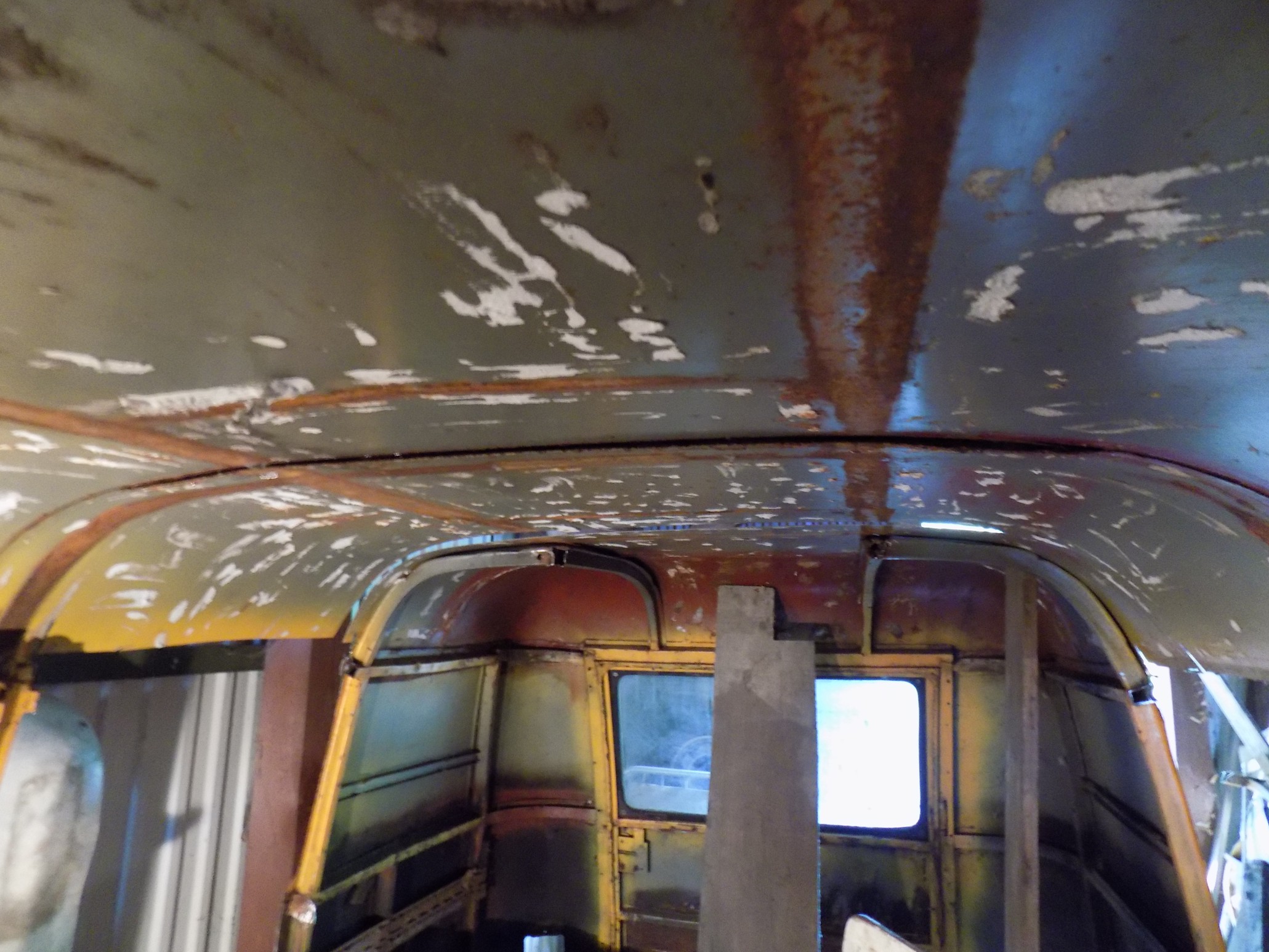

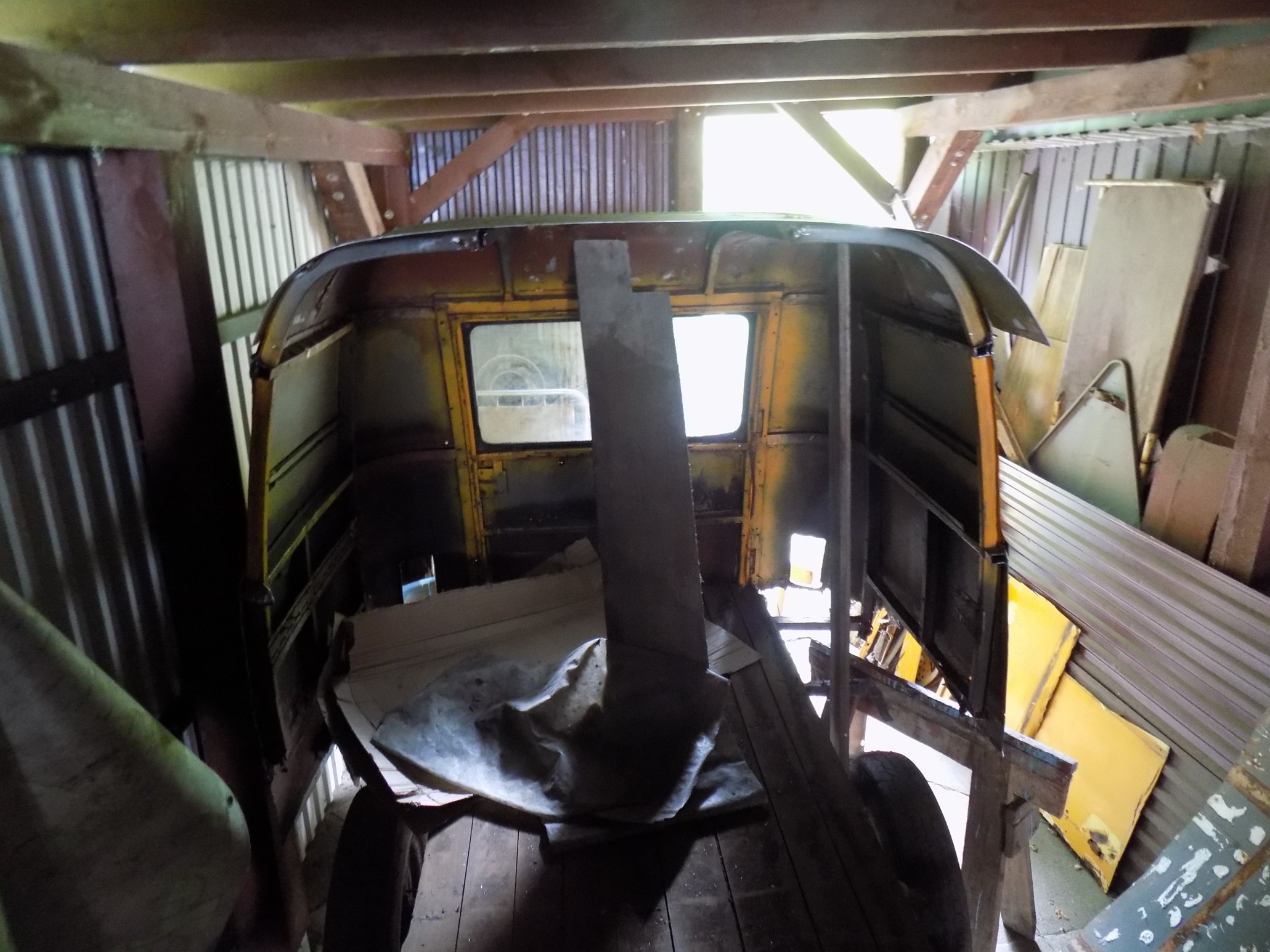

Zdarłem poszycie boków i... sami zobaczcie, jak szkielet wyglądał...

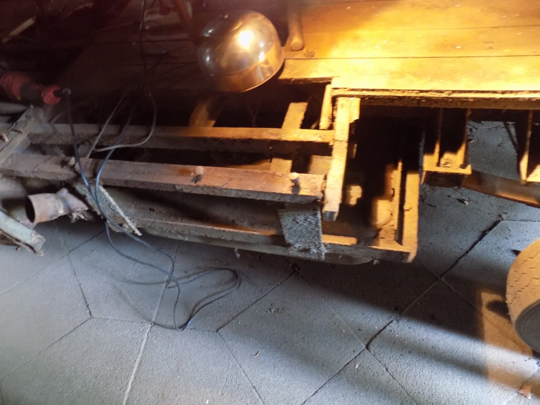

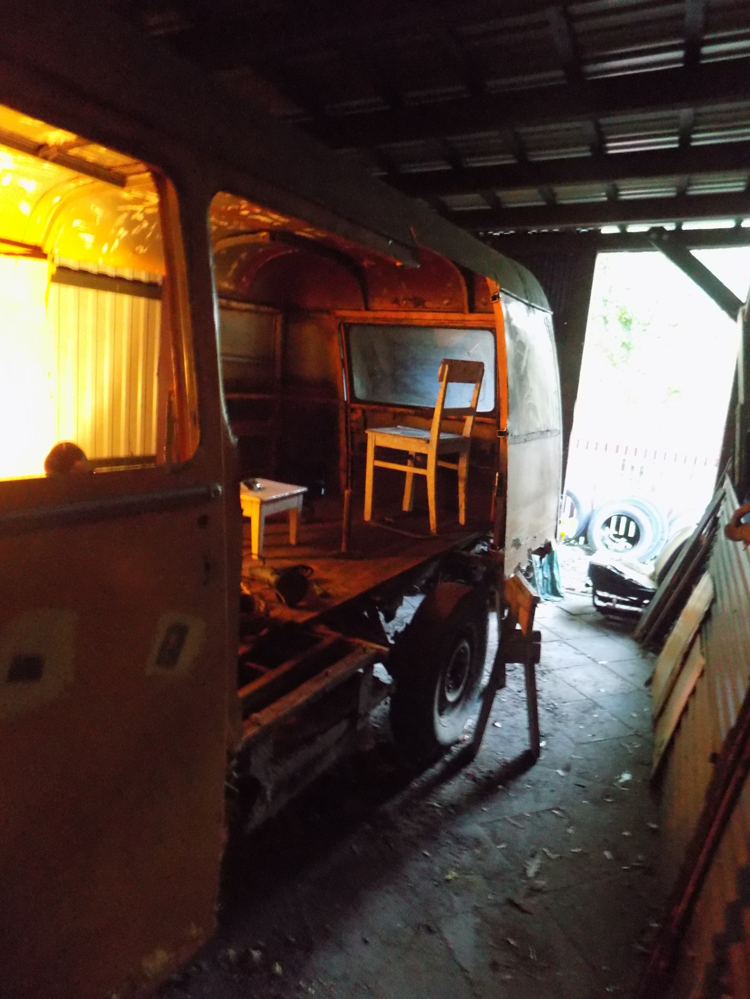

Pociąłem poszycie boków, przeciąłem poszycie dachu. Cały jej zadek wisi już na resztkach szkieletu podłogi - po zerwaniu desek z podłogi okaże się, jaki to jest cienki włosek :-|
Dla pewności, żeby nie było wielkiego BUUM!!! podłożyłem krzesła pod krawędzie zadku, koziołka i belki od środka (oparte o podłogę i resory) Czy zadek się uchowa - to się jeszcze okaże.

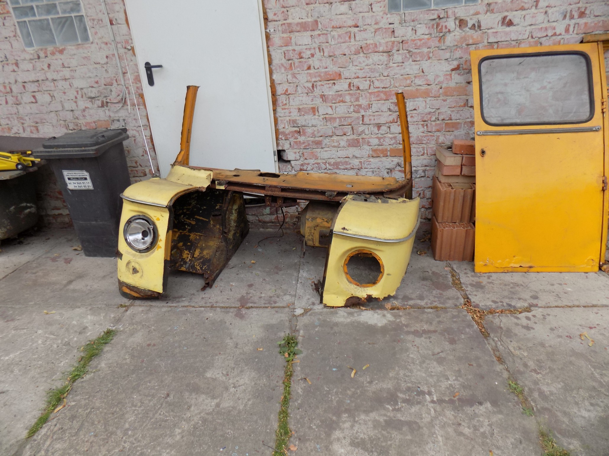

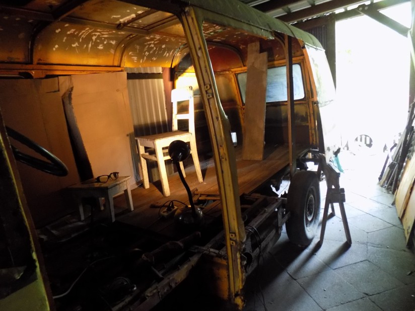

Następnie skasowałem szkielet ścian bocznych. Przednia cześć dachu wisi już na 5 słupkach z których jeszcze 3 słupki spróbuję uratować.
Bak - hmmm ktoś tu na forum szukał oryginalnego baku od Żuka A11B - no w niej taki jest, ale po zdjęciu grubej warstwy ziemi na nim leżącej, okazało się, że jest dziurawy, jak sito. Czyżby dziury w baku były uszczelnione tą ZIEMIĄ? :shock:

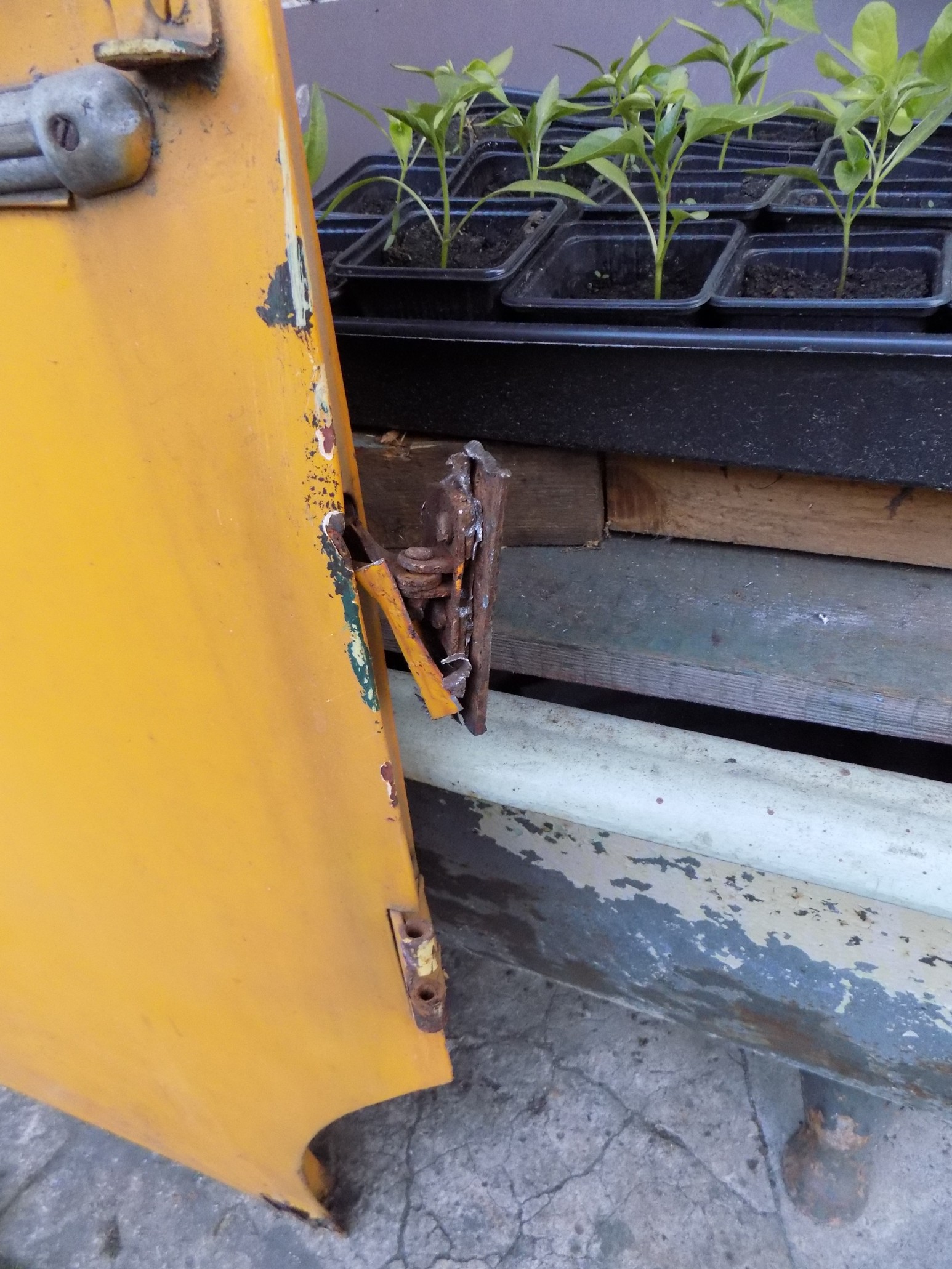

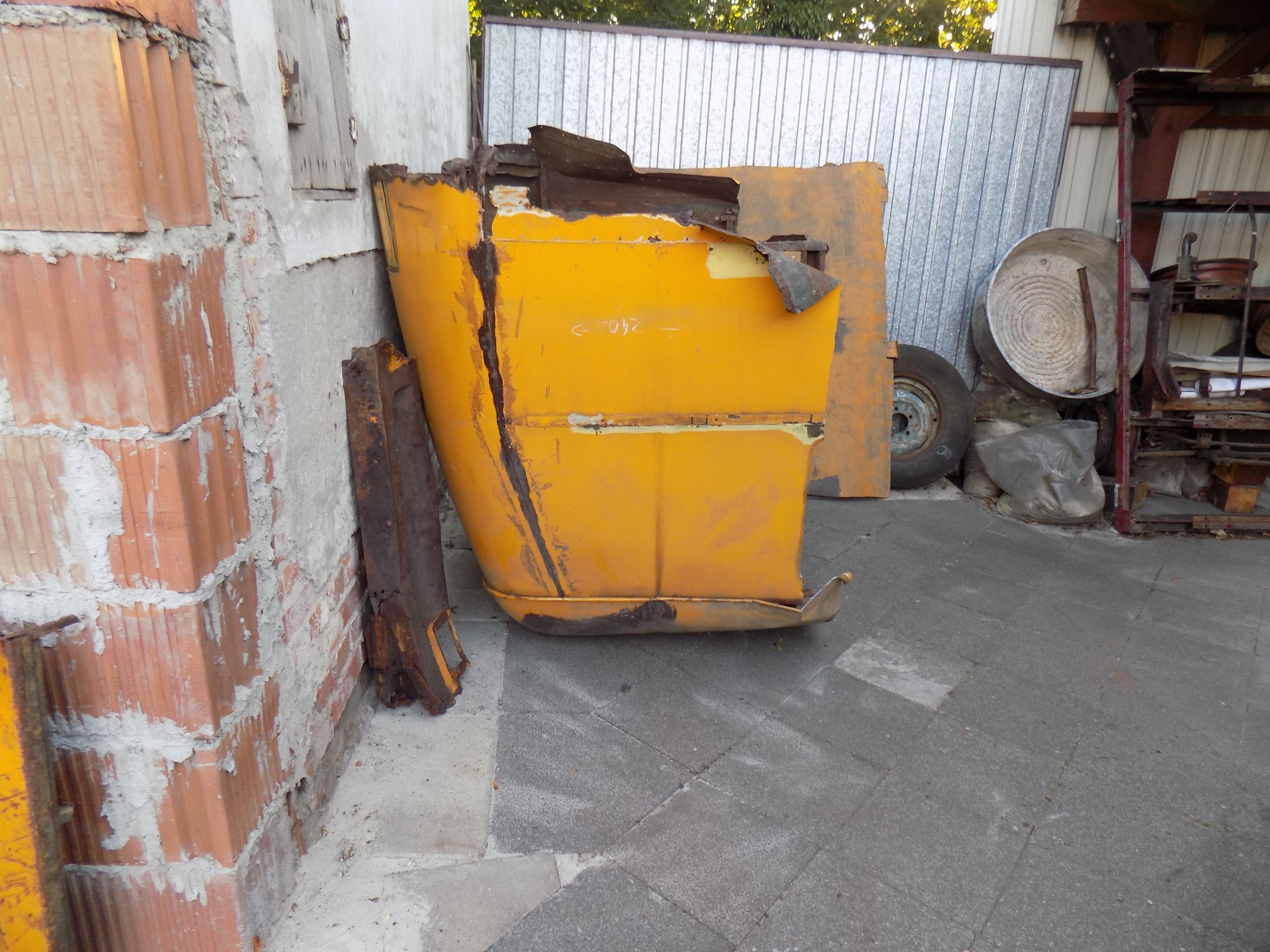

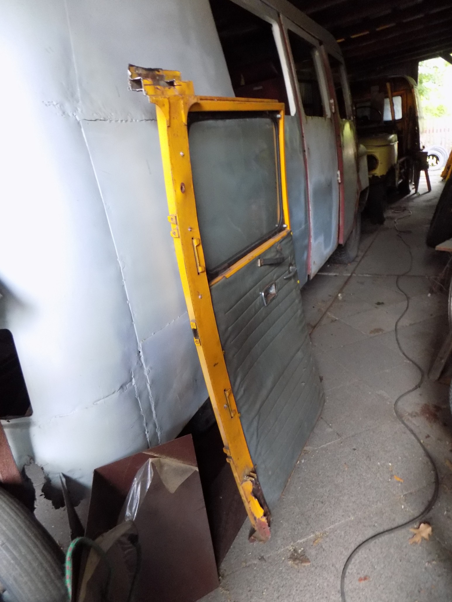

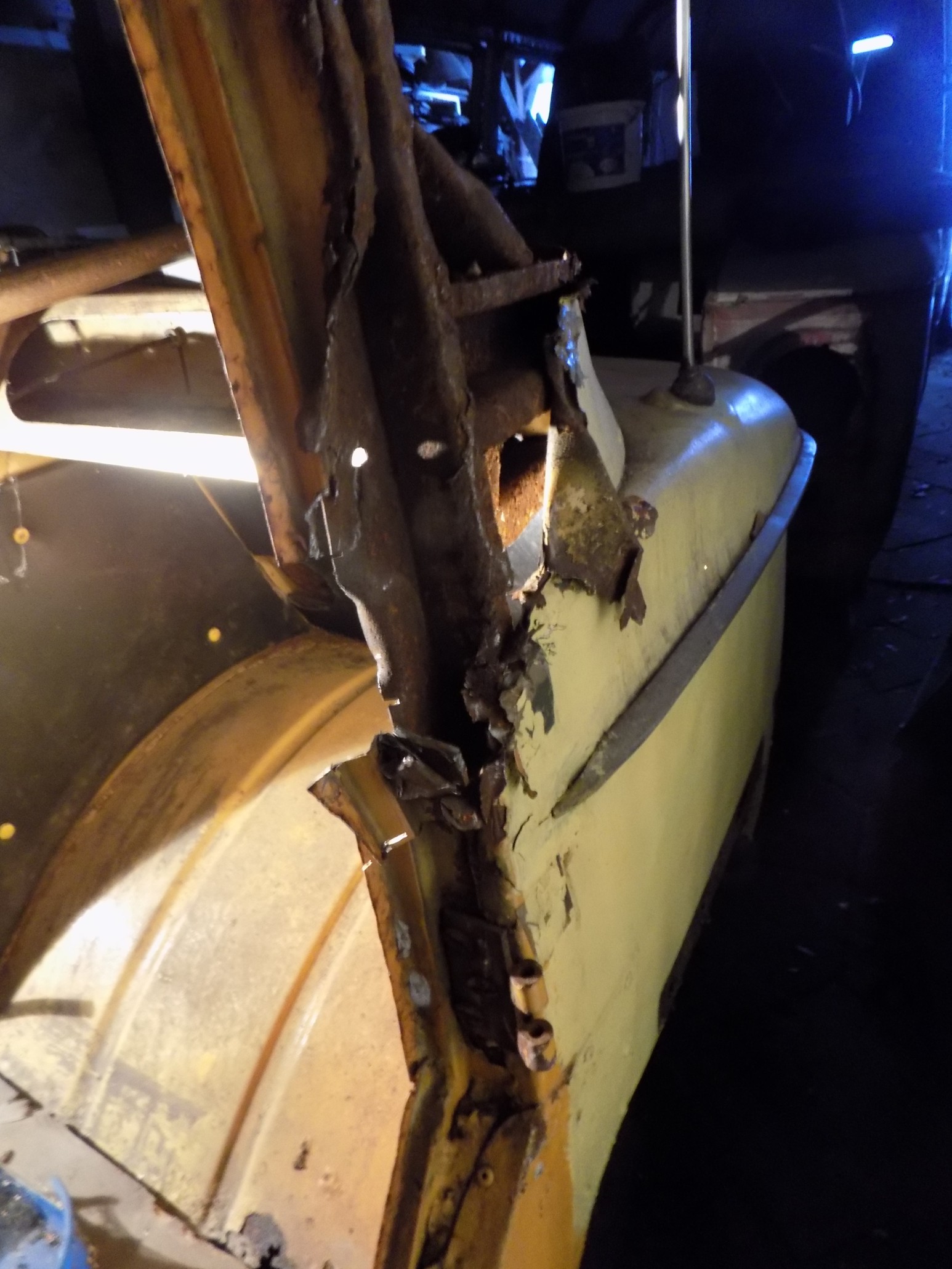

Na koniec dnia spróbowałem odłączyć drzwi boczne.
Drzwi od kierowcy "poszły" po rozwierceniu śrub od zawiasów (sworznie trzymają). Problem był z drzwiami od pasażera - sworznie wyszły całkiem ładnie, ale został ogranicznik, który złośliwie trzymał i się nie poddawał. Skończyło się na tym, że wyrwałem mocowanie ogranicznika z kawałkiem karoserii :mrgreen: Czyli klasyka przy tym nadwoziu 8)
Dotychczas myślałem, że ten samochód to jest Nysa z 1981 roku w której wymieniono podwozie w 1992 roku i nadano nowy numer VIN.
Teraz dochodzę do wniosku, że to może być totalny składak poskładany z różnych części podczas jakiegoś remontu "metodą potokową"
Nie tylko ma ona tylne zderzaki od Nysy N59, ale siedzenia od niej pochodzą najprawdopodobniej od Nysy 521, a bak od Żuka A11B. Jedna z plafonier w dachu ma chyba datę "1986" zamiast "1981", choć na drugiej data "1981" zgadza się z datą na wskaźnikach w desce rozdzielczej...

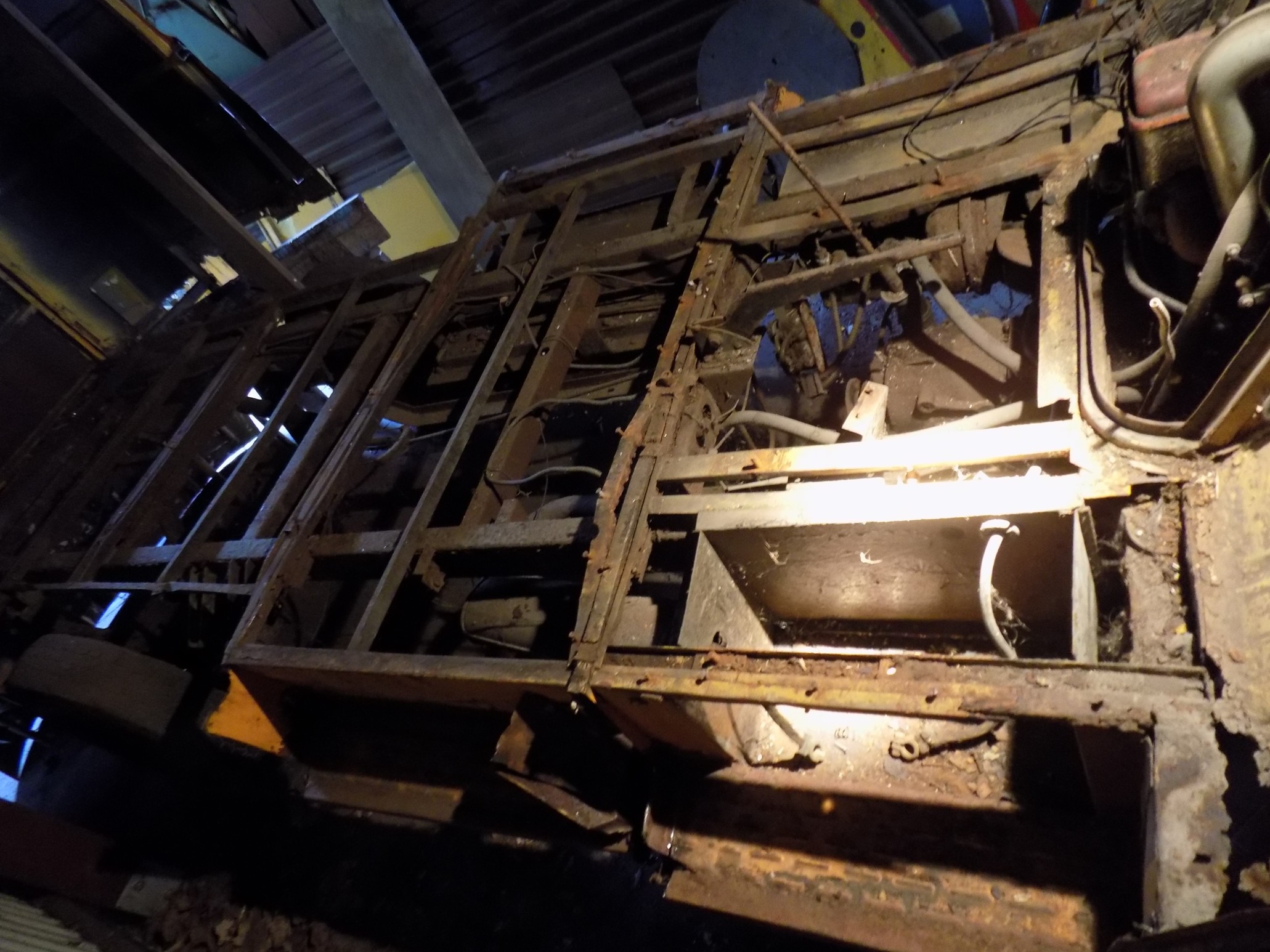

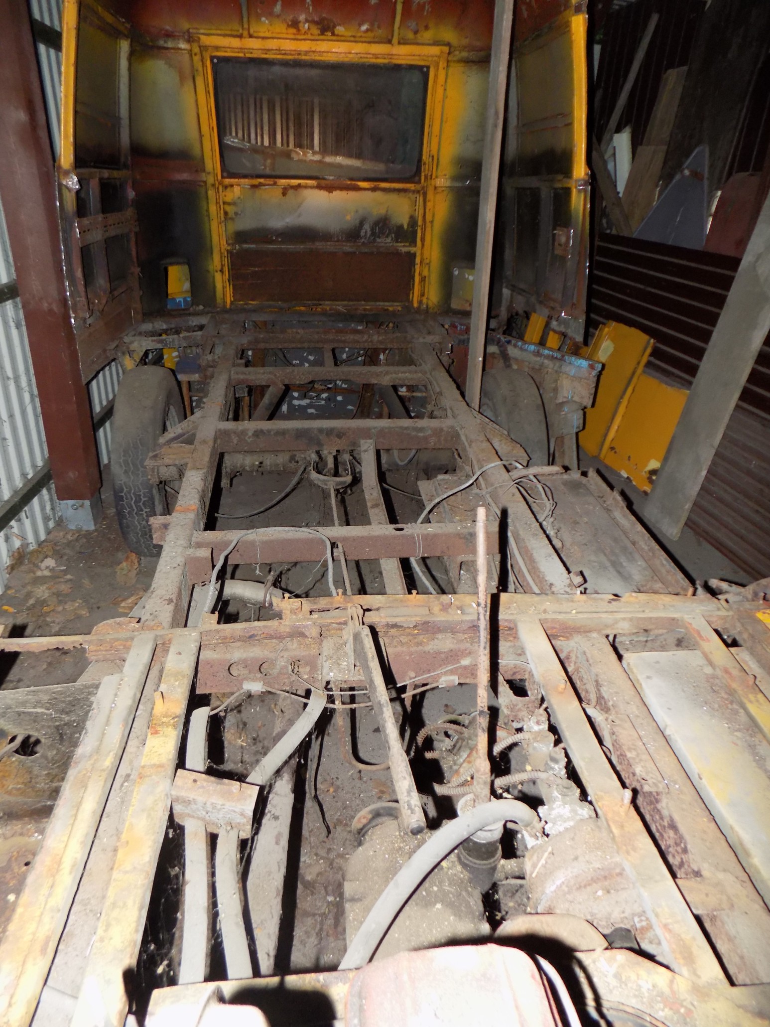

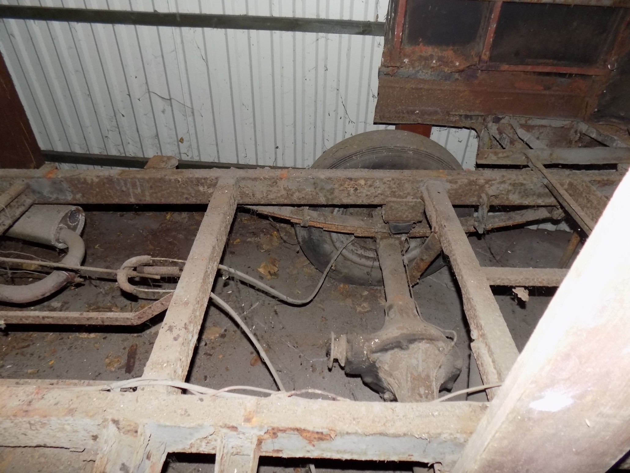

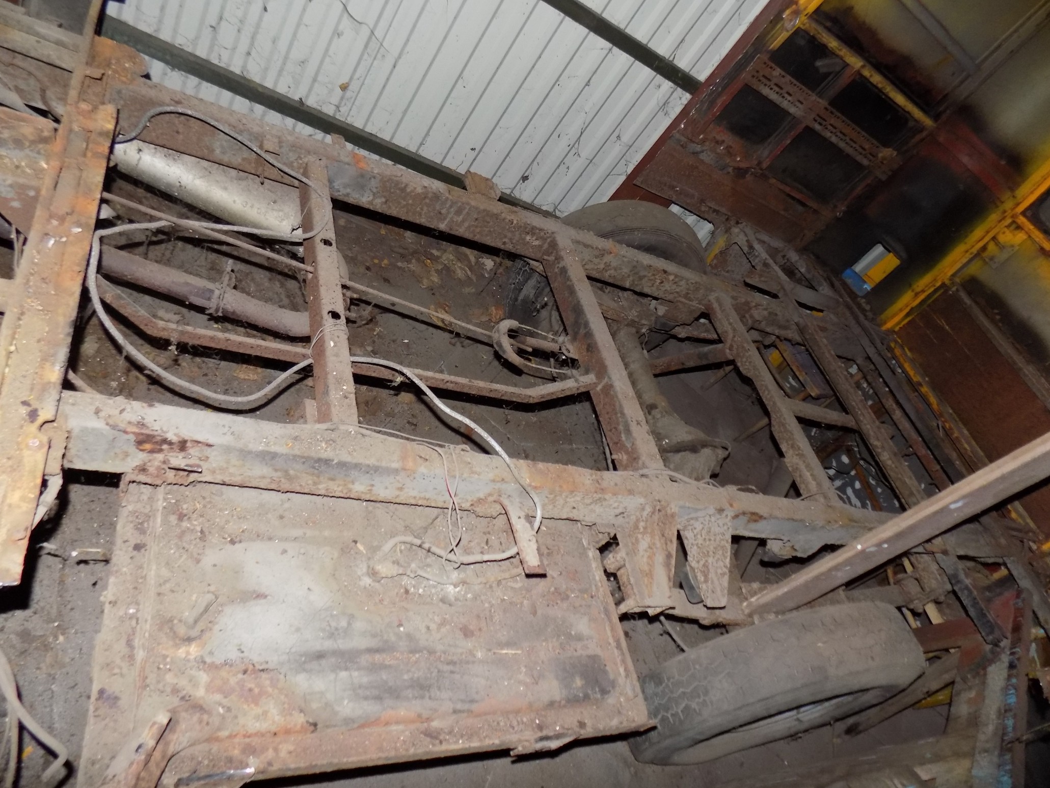

Co do ramy - z dnia na dzień rosną moje obawy o jej stan - farba się na niej łuszczy i odpada z kawałkami rdzy :( W najgorszym przypadku również i rama pójdzie na złom razem z większością budy :cry: Może być pytanie - czym mnie zaskoczy jej silnik... :-| Żeby choć silnik się do czegoś nadał :roll:

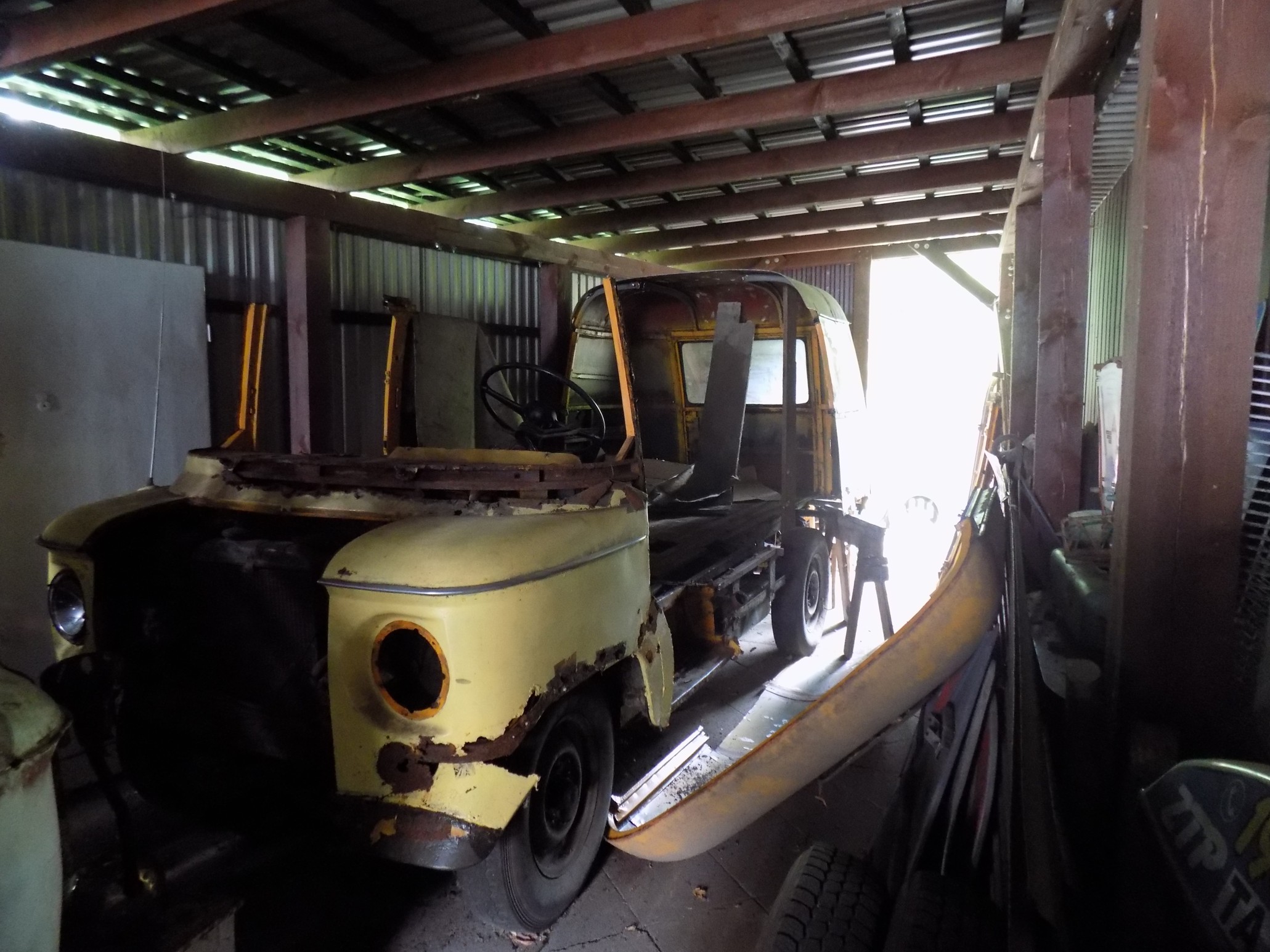

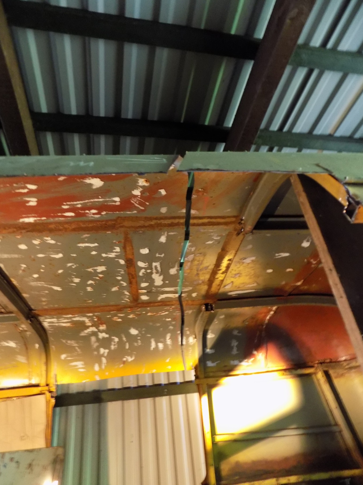

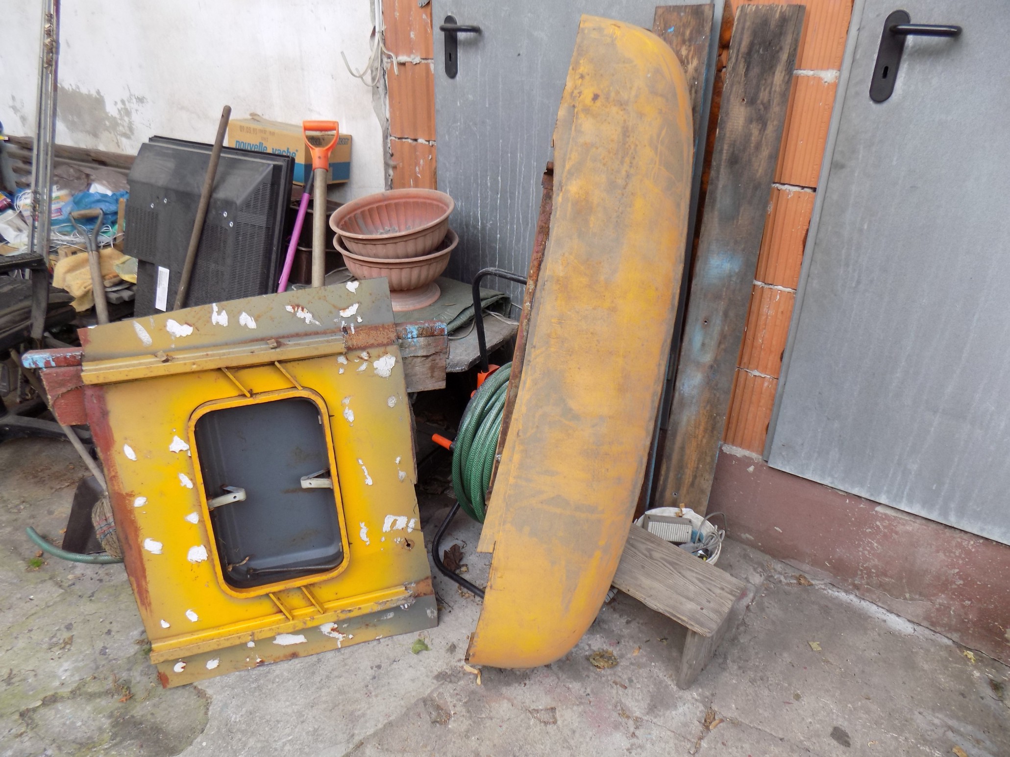

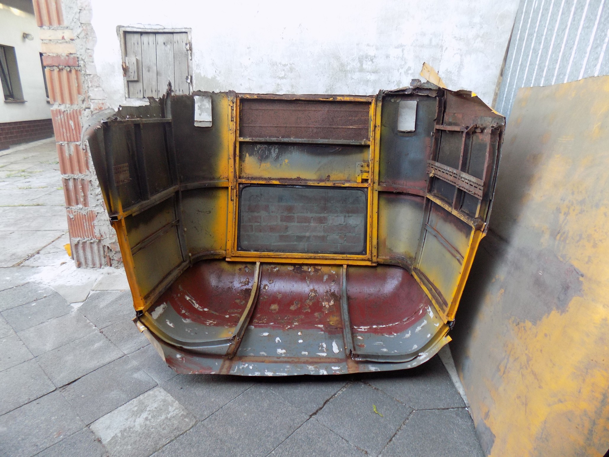

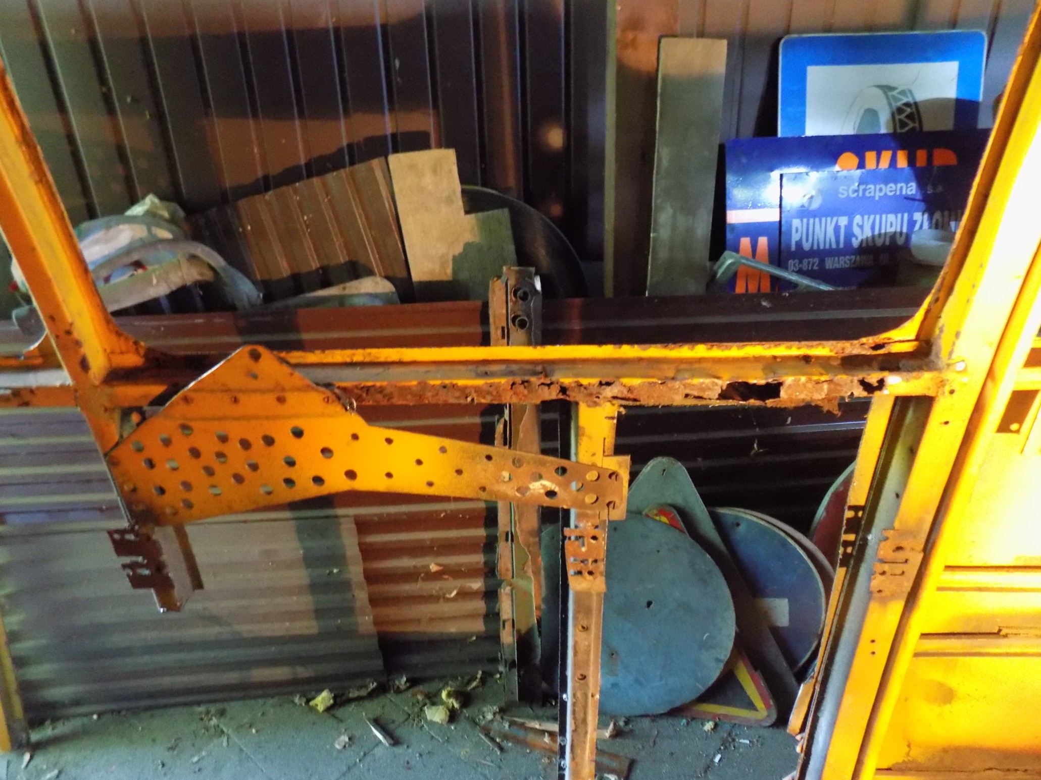

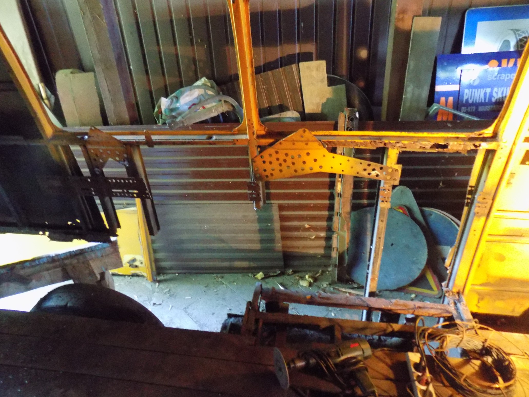

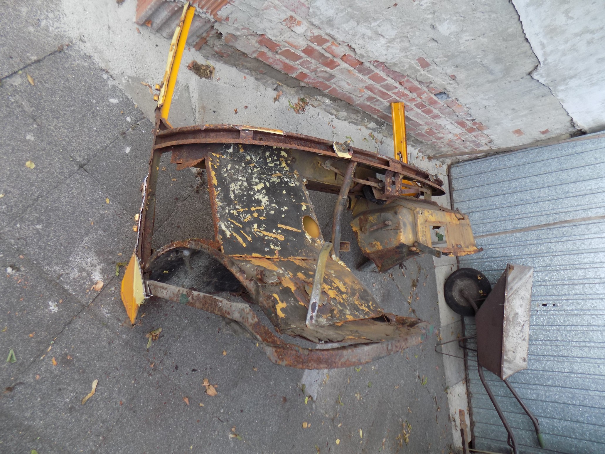

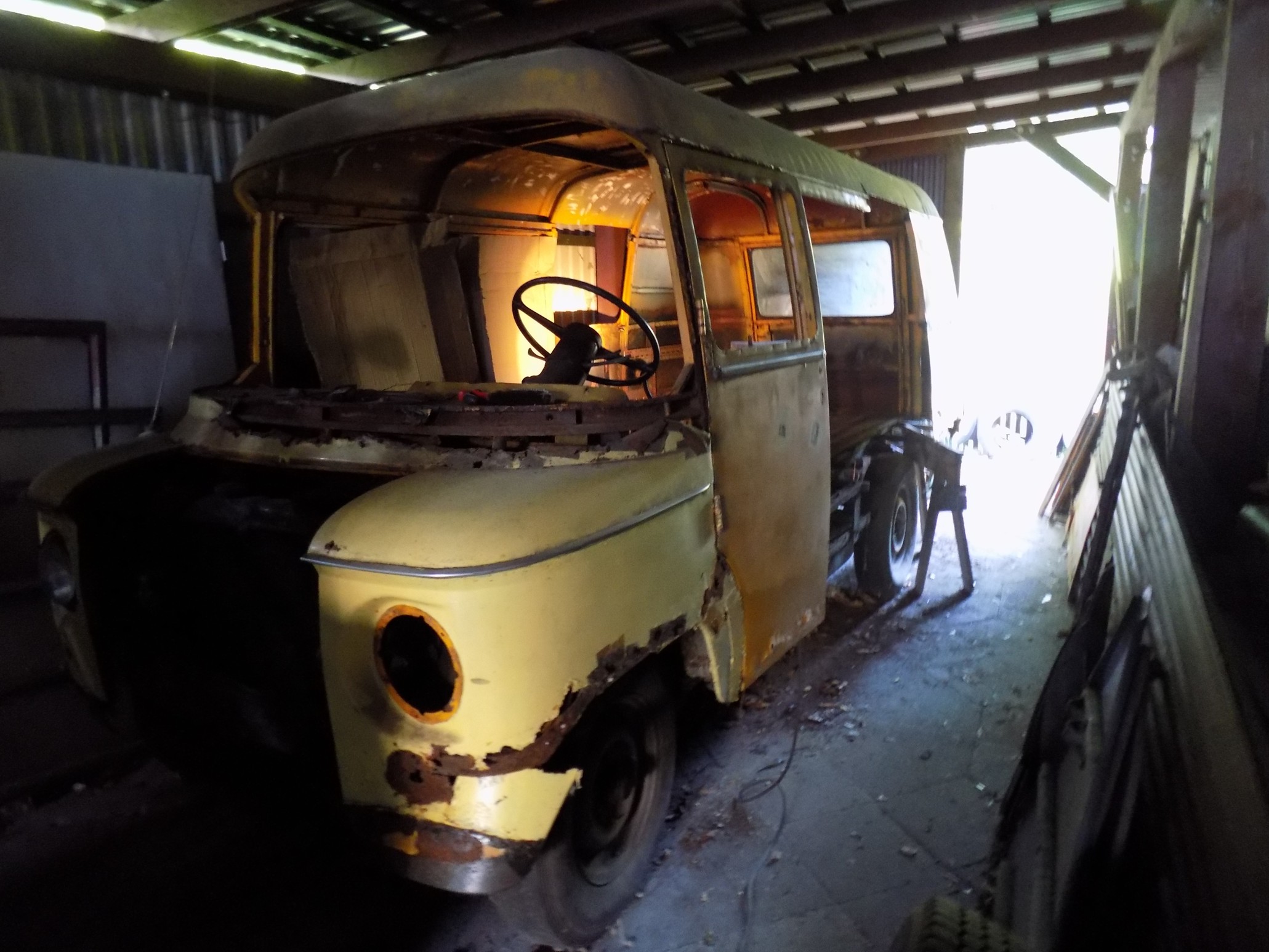

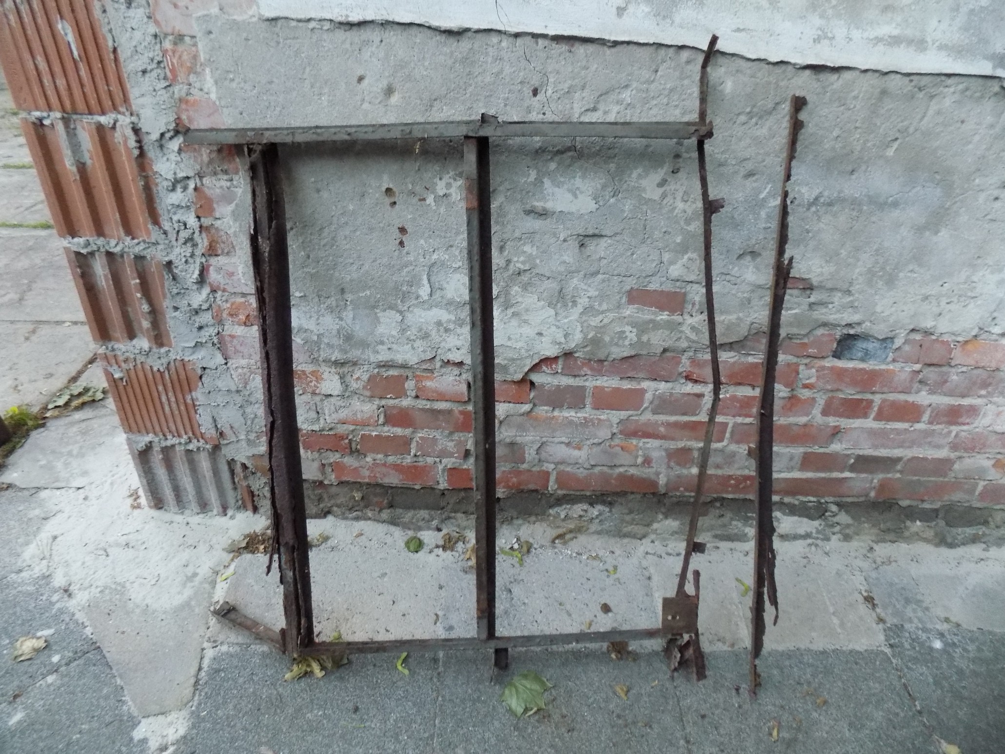

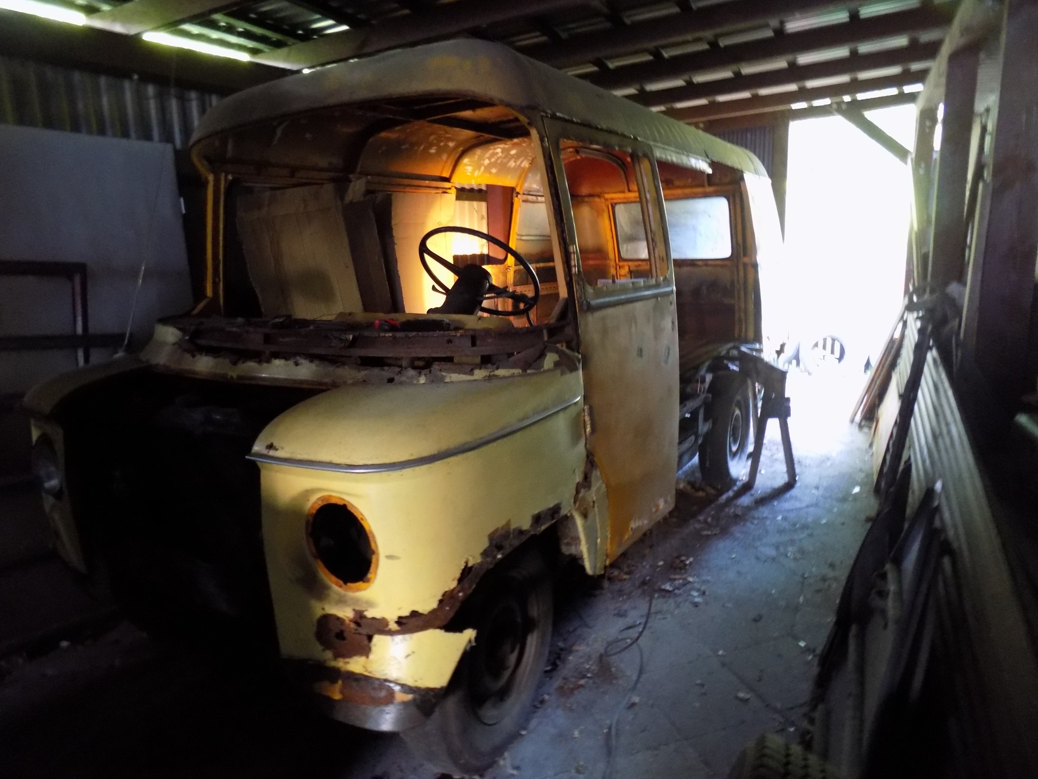

Ciąg dalszy prac - hmmm, rdza, rdza, rdza - ale czy ktoś na forum ma jeszcze Nysę w wersji Cabrio? 8)
Bo ja miałem - sami zobaczcie :wink:
Każdy wycięty element dokładnie jeszcze sprawdzę, czy się do czegokolwiek jeszcze nada.
Nie chodzi mi tylko o "sztukowanie", ale i o ewentualne części zamienne, których dzisiaj nie potrzebuję, ale jeśli okażą się jeszcze dobre, do dlaczego je wyrzucać?
Trochę ładnych fantów z niej już odzyskałem - czyli kupno tego samochodu mi się już w pewnym sensie opłaciło - pytanie jeszcze ile konkretnie klamotów z niej jeszcze odzyskam...
Mam wielką prośbę do Was - zobaczcie na ostatnie zdjęcia, gdzie widać ramę, zróbcie duże ich powiększenie i doradźcie mi, czy ona jeszcze kwalifikuje się do piaskowania, czy już tylko na złom?
Resztki farby się łuszczą i odchodzą płatami z korozją. Od środka w profilach mam dokładnie to samo...

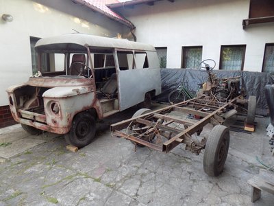

Sobota, 22 czerwca 2019.

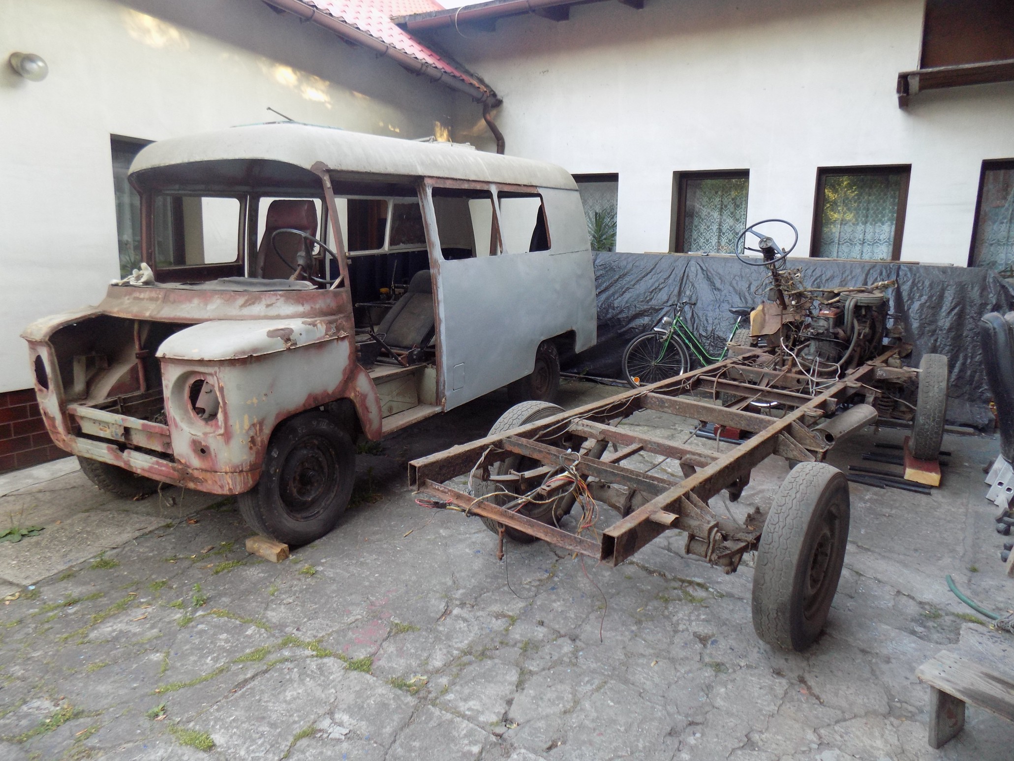

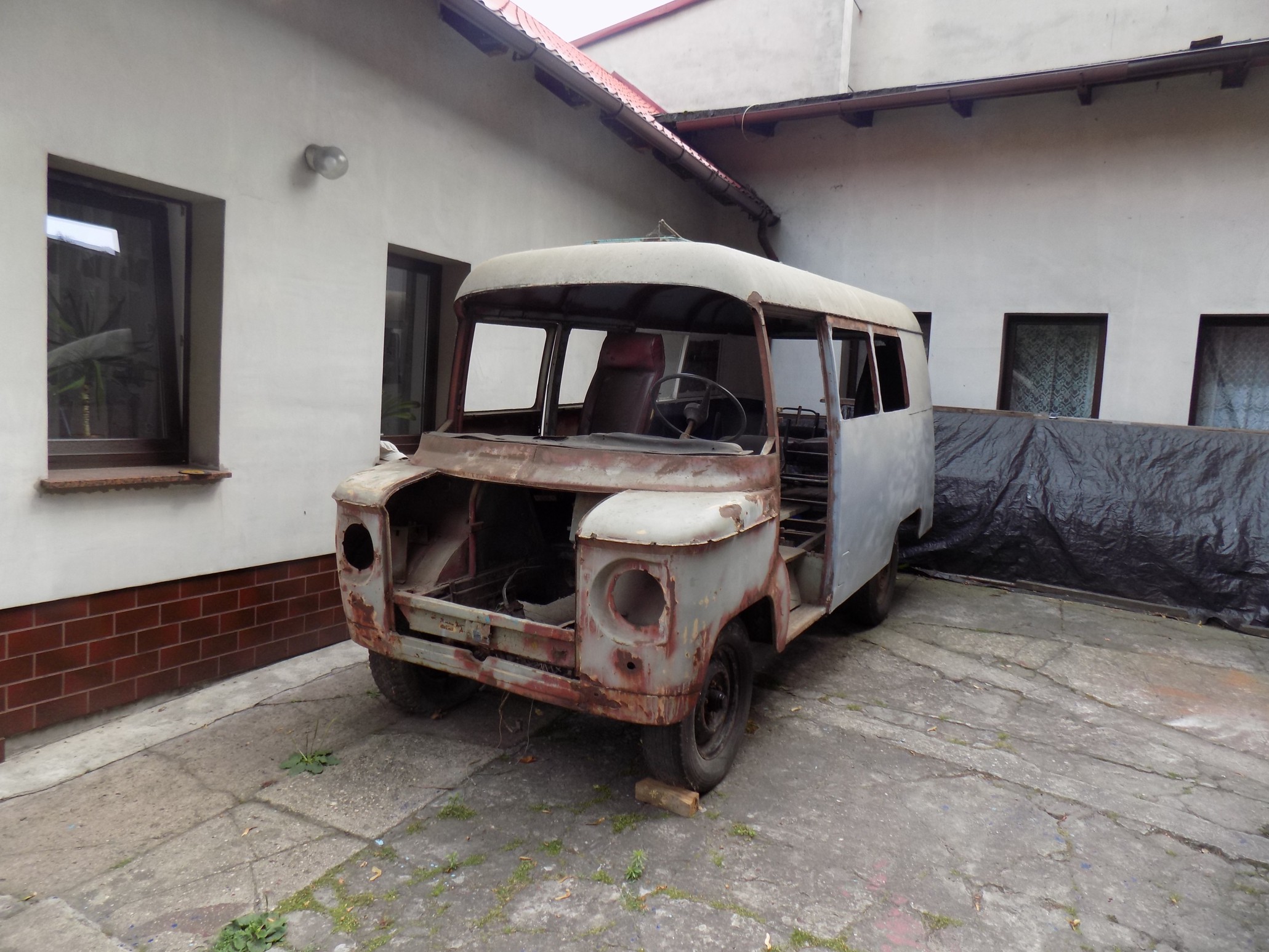

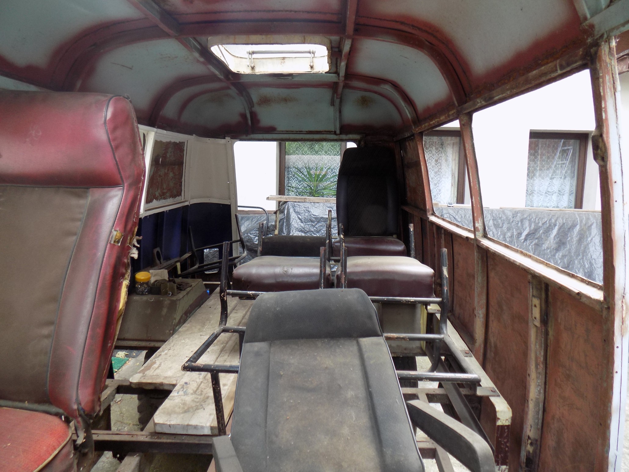

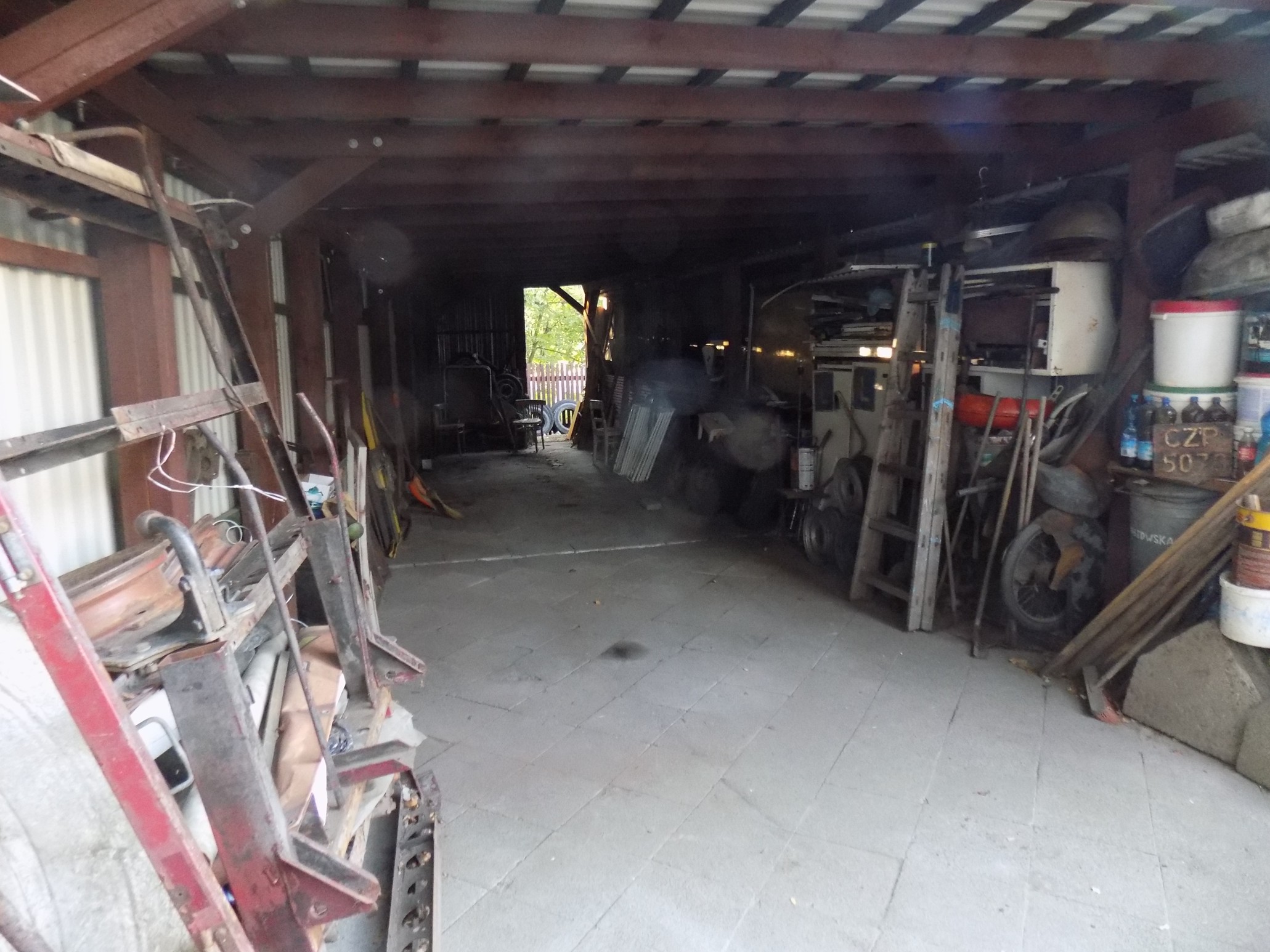

Dzień wielkich przeprowadzek i roszad w mojej "zajezdni"

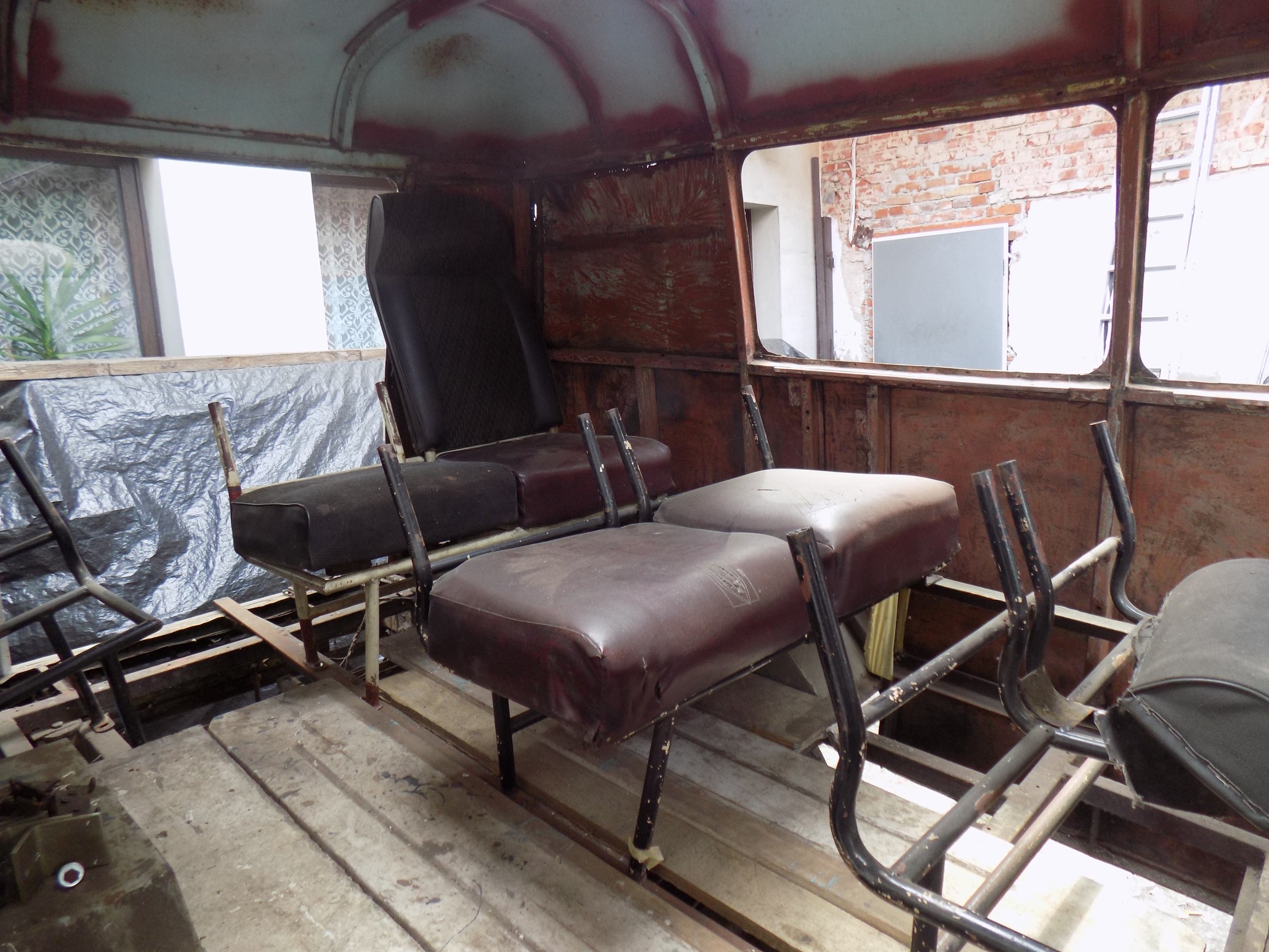

Nysa mikrobus ma już wstępnie przymierzone fotele z Autosana i zaczyna przypominać autobus PKS 8)
Toczy się gładko, skręca ładnie...
Nysa dubelkabina na wózkach też poszła gładko pod wiatę...

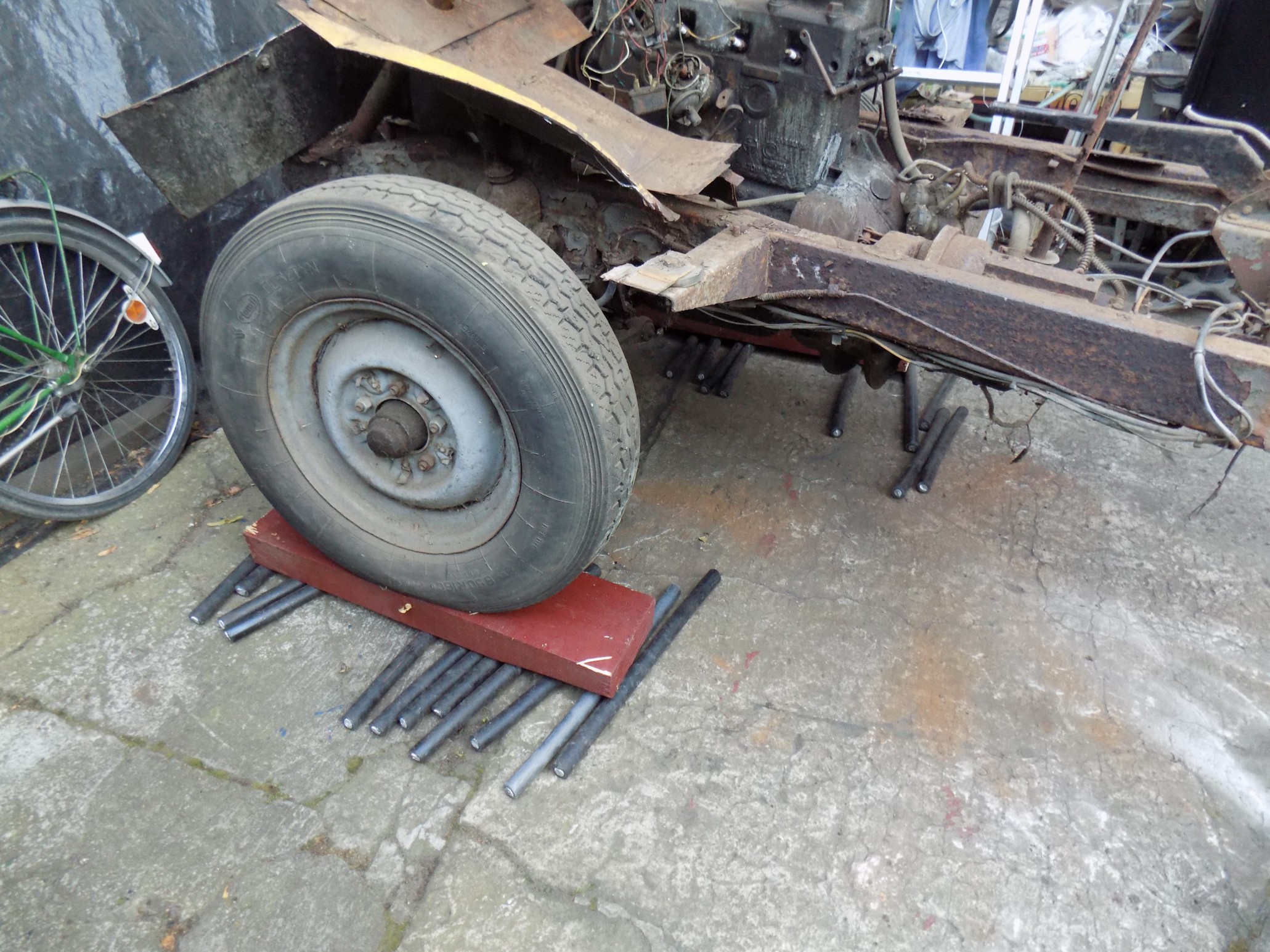

Nysa "Belferka" postanowiła mi natomiast zrobić największego psikusa. Chcę ją wyciągnąć z garażu, a tu nic! Wóz ani drgnie! Jakby przeczuwała, że wywlekam ją na zewnątrz w celu ostatecznej rozbiórki (a mówi się, że auto to tylko nierozumny martwy przedmiot :wink: - może i jest martwa, ale czy taki nierozumny przedmiot? )
Podpinam ją pod hak od Fiesty, ruszam, a tu nic! Raz, drugi - u mnie w Fordzie już czuję swąd palonego sprzęgła, albo motor mi gaśnie - raz za razem, a Nysa ani drgnie!
Poprzednio też mi się koła w Nysie zacięły, ale odpuściły jak się szarpnęło wóz - tym razem już nie. Szarpanie Fordem nie odblokowało jej.
Biorę lewarek i podkładam pod koła - chcę sprawdzić każde i które z nich się blokuje. Tylne okazuje się, że się rozruszały, jak dźwignąłem je do góry, ale przednie nie ruszały za żadne skarby!
Nie pomogła nawet wyciągarka linowa przypięta do konstrukcji wiaty...
Nie miałem "motylka", żeby zołzę wziąć na hol z podniesionym ryjkiem.
Użyłem więc patentu na holowanie, który wymyślili starożytni Egipcjanie... 8)
...i tak przez kilkadziesiąt metrów z podłożonymi pod koła belkami toczonymi na rolkach!!! :lol:
