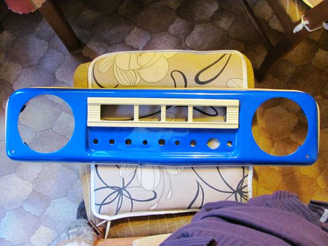

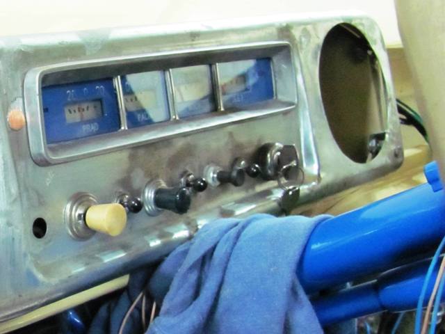

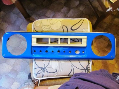

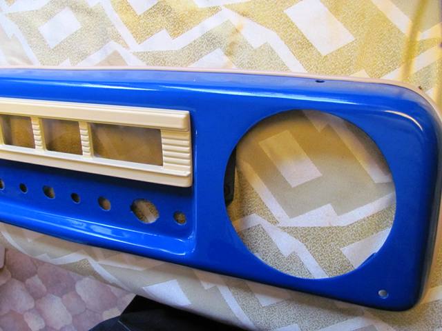

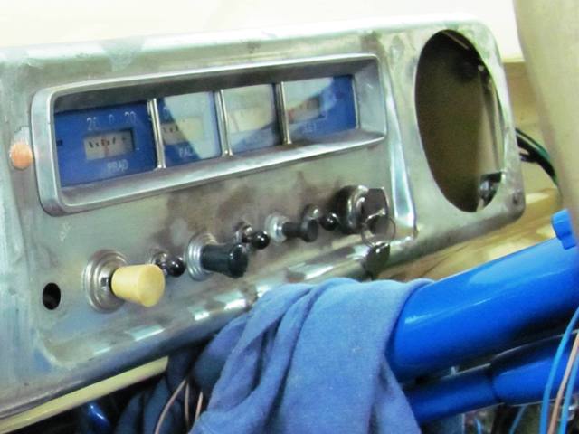

Prace posuwają się do przodu. Dzisiaj panel wskaźników. Początkowo miało być jak na zdjęciu pierwszym, ale nastąpiła zmiana decyzji i stwierdziłem iż lepiej będzie tak jak było w oryginale. Ale - postanowiłem trochę zmienić to co było w oryginale – może ktoś zauważy !
Dwa ostatnie zdjęcia z dzisiaj.
pozdrawiam

Post: 17 marca 2014, 22:21
Że plastik założyłeś "do góry nogami" względem fabrycznego montażu? :)
Ale wygląda ładnie.

Z ostatniego wpisu dowiedziałem się iż mam odwrotnie założone to coś do wskaźników. Dzięki !
Ale niezupełnie o to chodziło. Otóż słabo to widać ale toto jest zrobione z aluminium, a nie jest to plastik – który po pewnym czasie się odkształca.

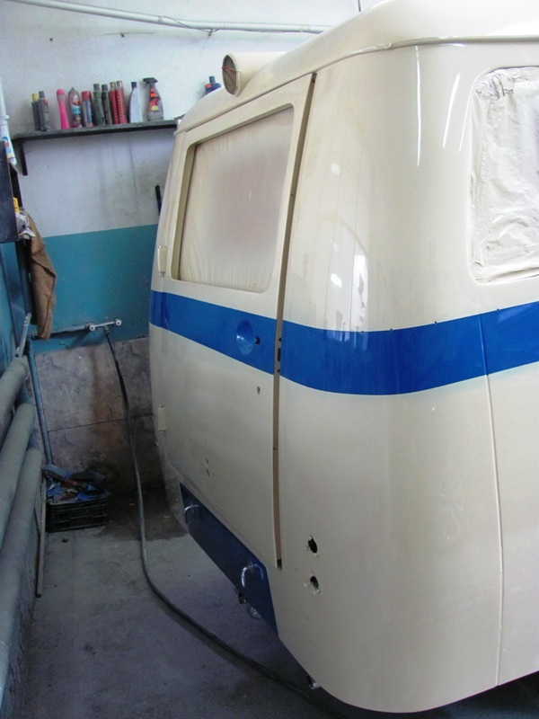

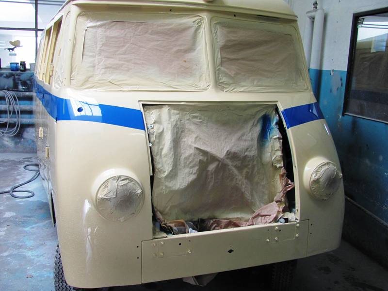

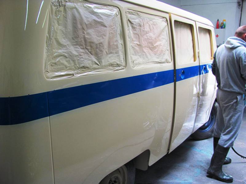

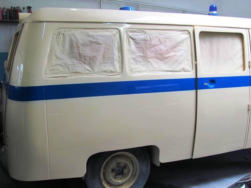

Ale dzisiaj – Nysa w malowaniu.
Teraz jeśli ktoś zobaczy tak pomalowaną Nysę N59 - to może być prawie pewien iż to moja.
Jako że do ukończenia zostało tylko uzbroić Nysę to mam nadzieję że jeszcze w tym roku wyjadę (koniec malowania miał być z końcem maja, a dzisiaj prawie koniec czerwca a nysa - nadal u lakiernika).
Ale nadzieję trzeba mieć.
A to już mój ostatni wpis na forum o tej Nysie.
Teraz - jak już wyjedzie - będzie można ją obejrzeć na zlotach i rajdach.
Pozdrawiam wszystkich tych dla których samochody marki Nysa to coś więcej niż tylko samochód.
