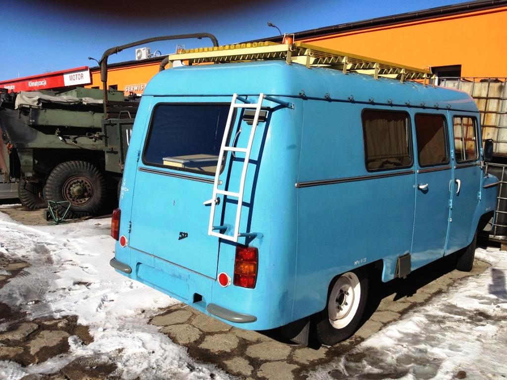

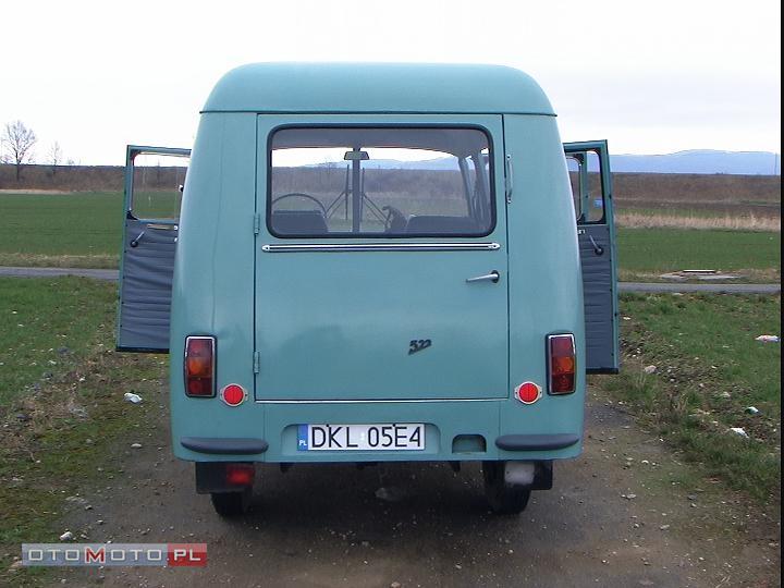

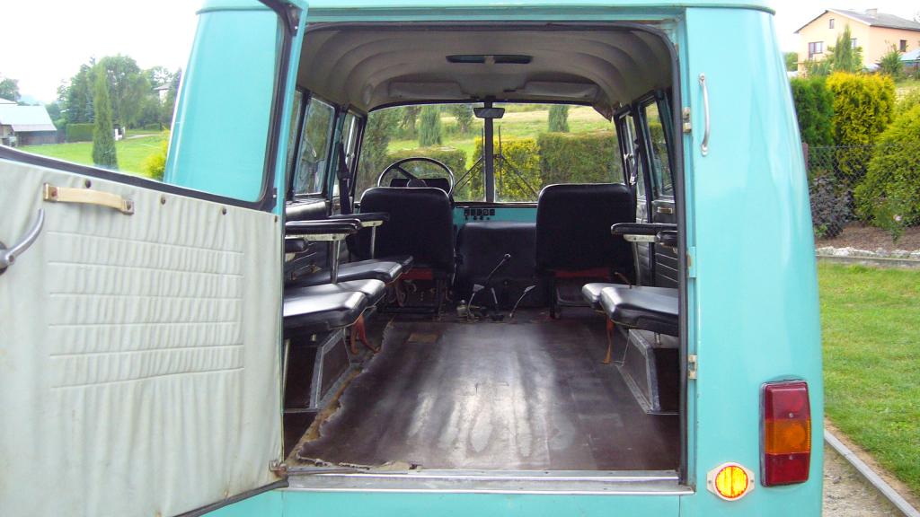

Nie mam teraz mojej Nysy pod ręką, żeby sprawdzić, ale chyba w słupku. Zresztą, zobacz na te zdjęcia, tu na 99% ta rączka jest w oryginalnym miejscu zamontowana. Nawet na prospekcie widać, zobacz :)
