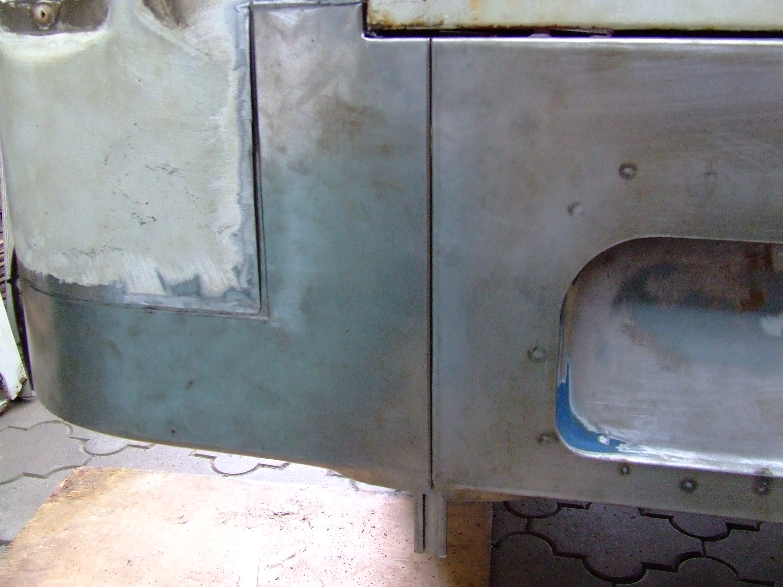

Pytanie do ekspertów, w którym miejscu w mojej Nysce powinny być łączenia pas tył-narożniki tył czy w linii drzwi tylnych prosto w dół? Czy tak jak wskazuje ten element narożnik tylny nowy oryginał, zachodzi jakieś 2-3cm do wewnątrz otworu drzwiowego czyli pas tylny powinien być wtedy krótszy ? Mam nadzieję że wiecie o co mi chodzi. Pas tylny przerobiony na wersję z lampą wsteczną
Post: 26 maja 2014, 10:34
Powinno zachodzić, tak jak na zdjęciu.
DSCF6813.JPG [ 2.45 MiB | Przeglądany 10645 razy ]
