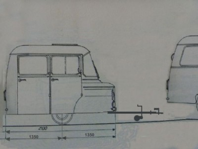

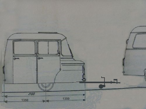

...może jeszcze doleję trochę oliwy do ognia. (wiem, że to drugi post pod rząd więc przepraszam).
Pamiętacie, jak na początku wątku pisałem o zrobieniu z tej budy przyczepy lub zainstalowaniu jej na podwoziu innego samochodu?
Właśnie wczoraj dokładnie jeszcze raz wymierzyłem to nadwozie. Po przerobieniu i zaokrągleniu tyłu, cała buda wydłużyła się o 20 cm. Środek długości nadwozia znajduje się teraz dokładnie na środku przednich progów. Gdybym więc przerobił przednie progi na nadkola, to zmieściły by się tam nawet koła 13 - calowe (przymierzałem "zimówki" z Fiesty i pasowały by). Zauważyłem też "na oko", że ta kabina zbliżona jest gabarytami do nadwozia przyczepki Niewiadów N 126. Waga nadwozia jest trochę większa od ciężaru laminatowej budy "Niewiadówki". Nadwozie tej Nysy waży jakieś około 250kg (licząc z drzwiami, ale bez szyb).
Zrobiłem taki mały POGLĄDOWY rysunek. Co o tym sądzicie? Przód i tył wyglądał by, jak "zwykła" Nysa. Reflektory, zderzaki, tylne drzwi i wneka na tylną rejestrację była by identyczna, jak w mikrobusie. Z przodu był by tylko dodatkowo dyszel, a z boku wyglądało by to tak:

Obrazek Te drzwi mi nie pasują za bardzo ;)

Dziwnie by to wyglądało :D Ale kto wie...

Lepiej jakbyś zrobił tak jak w ogórku wyżej, czyli wycięcie na koło i w tym miejscu rzeczywiście koło ;)

Też się przyłączam do zdania Mariana, że dziwnie by to wyglądało :) Bez dachu, na równi z dolną linią szyb, chyba by to ciekawiej wyglądało ;)

Co do pomysła z przyczepką , już miałem taką wizję ,żeby Towosa uciąć zaraz za drzwiami bocznymi tak żeby zostało tylko trzecie i czwarte okno i dospawać do tej odciętej części z przodu - tył z drugiej Nysy. Oś przyczepy wypadałaby dokładnie tam gdzie tylnia oś w Nysie, a powierzchniowo przyczepa byłaby zbliżona do N126. Tylko pozostaje kwestia wagi tego całego ustrojstwa. Po wsadzeniu mebli , dyszla itp. waga przyczepki byłaby całkiem spora.

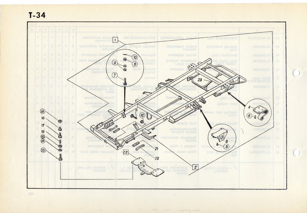

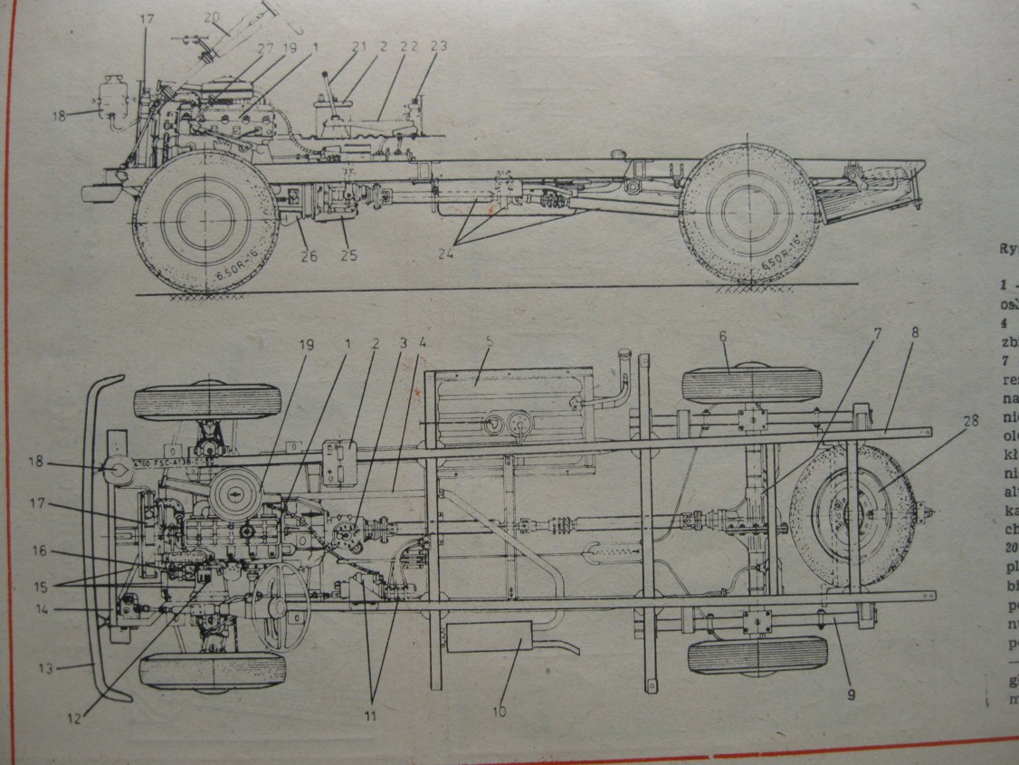

Wie ktoś może, czy są duże różnice w rozstawach podłużnic ramy w Nysie i w Żuku?
Mój znajomy miał kiedyś niedaleko ode mnie wrak Żuka A 11B. To była już chyba tylko pusta i "oskubana" z części kabina oraz rama. Może udało by mi się tą ramę wyrwać za w miarę rozsądną cenę i uratować przed zezłomowaniem.
Porównywałem rysunki ram obu samochodów i niektóre przeróbki może udało by mi się zrobić - np mocowania baku przenieść na właściwą stronę. Układu hamulcowego nie mam do tej budy ŻADNEGO - więc najwyżej poszukam takiego z Żuka. Podobnie z przekładnią kierownicy. Nie wiem natomiast jak wyglądało by np połączenie takiej ramy z budą w miejscu komory silnikowej. Z pedałami również może być problem, ale tą blachę podłogową z której "wychodzą" pedały, też będę musiał robić od nowa...
Pomyślałem sobie, że jeśli będę czekać w nieskończoność lub wybrzydzać w tym temacie z częściami, to mogę nigdy czegoś sensownego z tego nie zrobić, a sam nie wiem, co z tego nadwozia zrobię docelowo - ciężarówkę czy przyczepkę, czy co innego jeszcze...
Zdarzały się tak wogóle takie pojazdy - nadwozie z Nysy na podwoziu Żuka?
Oto małe porównanie - rysunek ramy z Nysy 521 oraz rysunki kompletnego podwozia Żuka:
Komentarz: Rama i podwozie Żuka (rysunek z 1985 roku)

Komentarz: Rama Nysy 521 (rysunek z 1973 roku)

Post: 13 maja 2014, 16:31
Zwróć uwagę, że buda w Nysie jest zupełnie inaczej mocowana niż w Żuku. Moim zdaniem więcej użerania się, niż to wszystko warte, a znajdziesz jeszcze ramę do Nysy :)

Jak ma być z tego przyczepka, to ramę uwazam, że lepiej uspawać samemu z nieco delikatniejszych (lżejszyhc) profili - wystarczy w zupełności.
