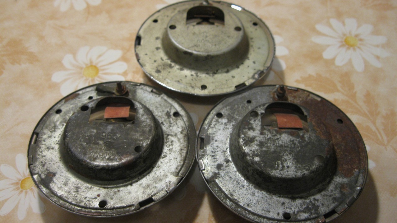

Wracając jeszcze do "błyskotek".

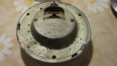

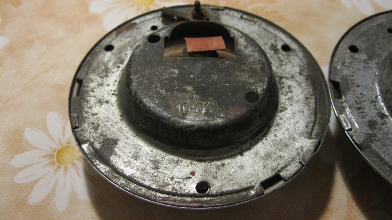

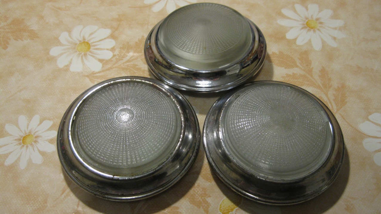

Dwie plafoniery pochodzą prawdopodobnie z Nysy 501. Data produkcji na nich to rok "1965". Dostałem je na szrocie za darmo. Polerowałem sporo i teraz wyglądają tak, że nie poznali byście ich przed renowacją. Na początku były one zielone i czarne od śniedzi, brudu i czego się tylko dało.

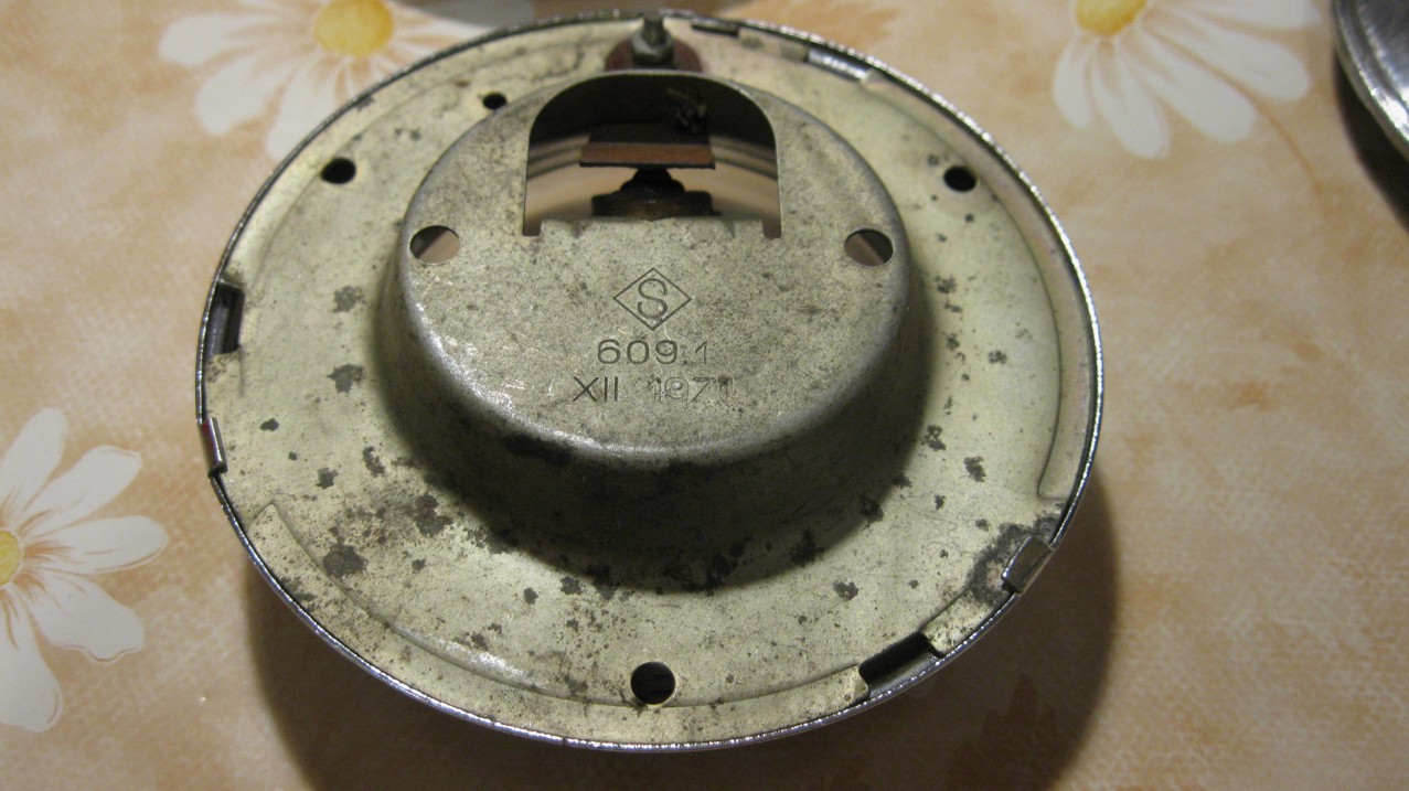

Trzecia plafoniera ma idealną ramkę jak lustro - ma datę produkcji "grudzień 1971" i prawdopodobnie pochodzi z Syrenki 105 WSM (odkupiłem od tego samego gościa, co tą przednią maskę ze znaczkiem WSM i wiele innych detali od wczesnej Syrenki 105)
Trzeba jeszcze trochę podłubać przy stykach, założyć nowe żarówki itp, ale chyba mogą być takie lampki w Nysce? :wink:

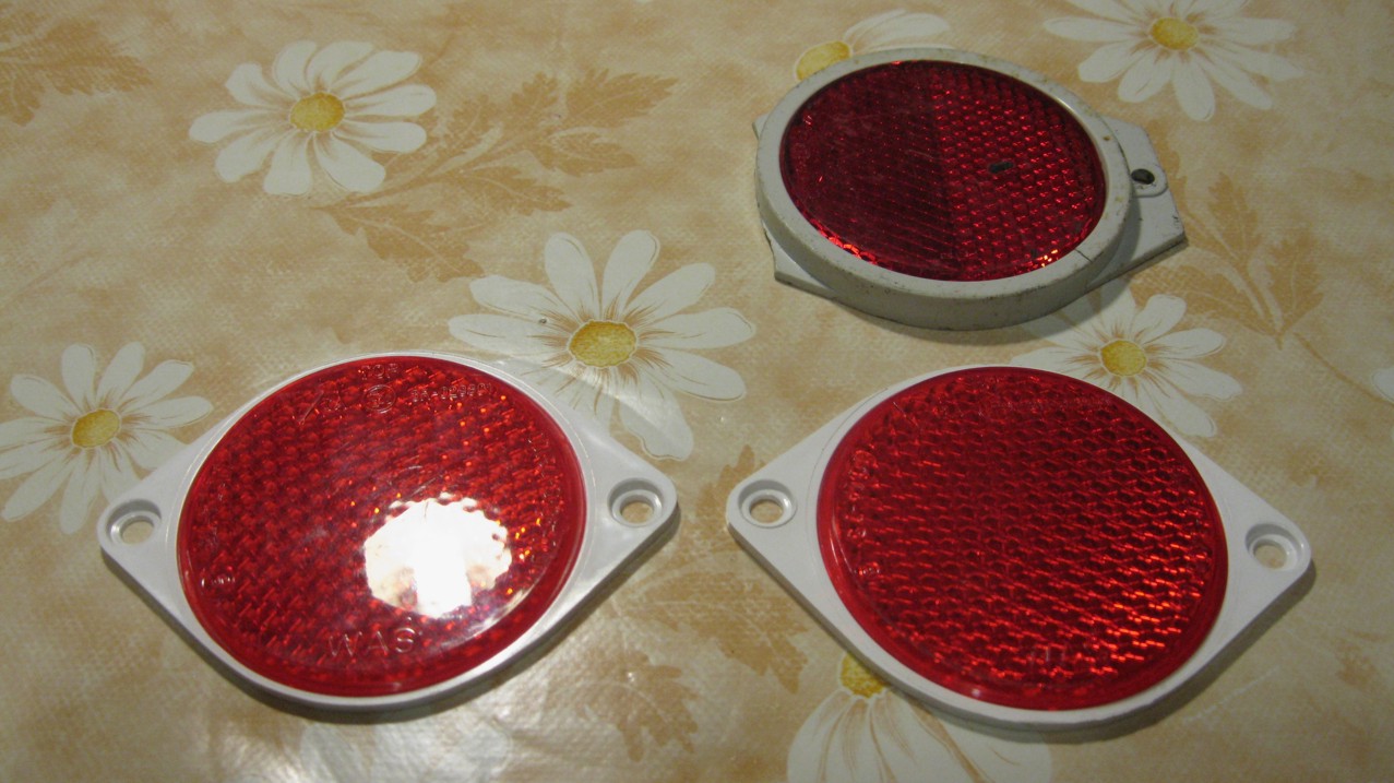

Przy okazji się jeszcze chciałem zapytać o te czerwone odblaski z tyłu Nyski.
Czy takie nowe mogą być, czy raczej takowych, jak na pierwszym planie nie było z tyłu?
Zakładać je z tyłu karoserii, czy może poszukać innych w innym kształcie?

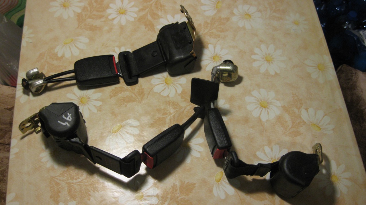

Kolejny z drobniejszych detali. Wiem, że różne są opinie i pomysły w temacie siedzeń w Nysie/Żuku, pasów bezpieczeństwa...
Dorwałem takie pasy bezpieczeństwa z Audi B5 chyba. Biodrowe, bezwładnościowe. Powinny starczyć dla jednego rzędu tylnych siedzeń. Są całkiem kompletne, z mocowaniami, mają sprawne mechanizmy wyciągu... Może uda mi się zdobyć jeszcze jeden taki komplet oraz 3-punktowe dla przednich siedzeń.
Tak tak -wiem, że jedni powiedzą, że to głupota, ale o tym, co z tym kombinuję przedstawię później, jak uda mi się pozytywnie załatwić sprawę z siedzeniami dla niej :wink:

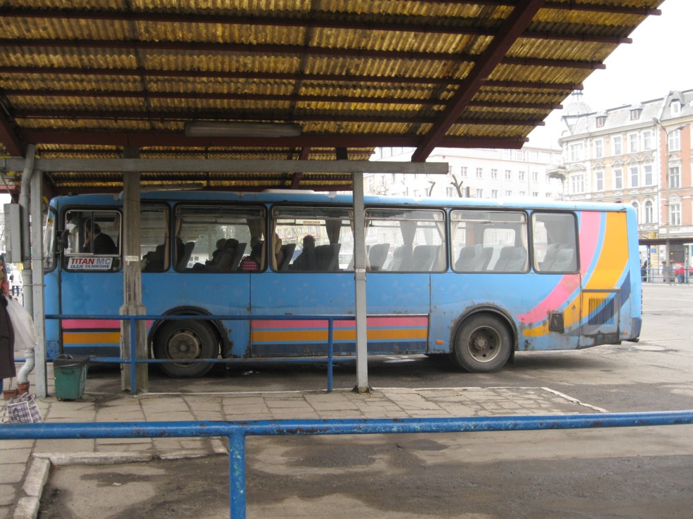

No i teraz przejdę do sedna sprawy :wink:

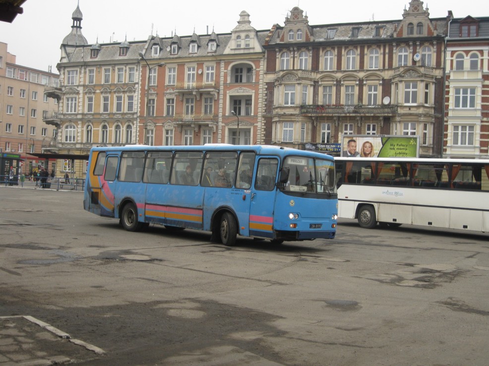

Dostałem cynk, że kasują taki pojazd jak na tym zdjęciu. Nie wiem, czy to konkretnie ten Autosan, ale napewno identyczna wersja z identycznej serii i równie zdezelowany :wink: i również tak niekompletnie pomalowany. Mogę sobie z niego wytachać parę "drobiazgów" :wink: Niestety te aluminiowe listewki odpadają - sprawdzałem brak ich tam od dawna...
Ale siedzenia są całkiem fajne no i tak mi się spodobały, że... moja Nysiula ich również zapragnęła :mrgreen:
Sprawdzałem - tapicerki są w fajnym stanie. Oparcia mają nawet te aluminiowe jajowate blaszki z numerkami 8) Patent mocowania tapicerek do szkieletu jest wręcz zaje*isty! :D No powiedzmy, że bardzo praktyczny. Przejechałem Autosanami "ogórkami" z pół Polski, więc komfort jazdy też powinien się poprawić 8) Jednocześnie nie powinna Nyska stracić na swojej historyczności. Te fotele są bodaj z połowy lat 80-tych! Przyglądałem się konstrukcji siedzeń - da się do nich stosunkowo łatwo zamocować te pasy bezpieczeństwa z Audi i jednocześnie nie powinno to się rzucać w oczy...
Foteli powinno lekko starczyć dla obu moich Nysek 8)

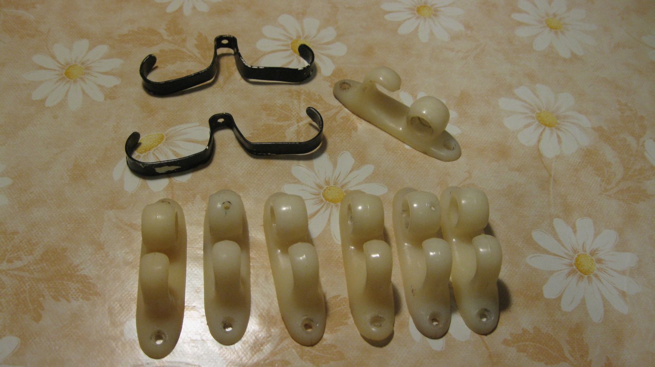

Na początek pierwsza transza - dostawa części z niego, które mogłem "od ręki" zabrać w poręcznym bagażu 8)
Podobają mi się te wieszaczki/"karnisze" 100 razy bardziej od oryginalnych 8)
Ten kolor kremowy powinien też znacznie bardziej pasować do nowego wystroju wnętrza...
no i nie będę musiał kombinować z mocowaniem zasłonek. Te czarne blaszki były oryginalnie białe. Takowe też będą ponownie. No i tutaj znowu powinny pasować kolorystyką, historycznością i ładnie spinać u dołu zasłonki 8)

Odblaski na karoserii były montowane, i oryginalne są takie, jak ten jeden ułamany na górze. Kiedyś były na allegro po 2zł sztuka bodajże. Kupiłem chyba 4

Co do odblasków to ja do swojej towoski dostałem identyczne jak fabryczne w sklepie rolniczym ;) i nawet coś około 2zł kosztowały za szt.
Post: 21 stycznia 2015, 18:02
no to co do odblasków, to chyba te nowe wstawię sobie do rolniczki na tylną burtę. Producentem tych nowych jest firma "WAŚ" z Oławy (robią też m.in. te tylne zespolone lampy do wszelkich skrzyniowych ciężarówek i przyczep oraz te okrągłe lampki oświetlające wnętrze kabiny Żuka).

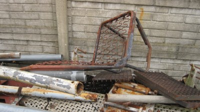

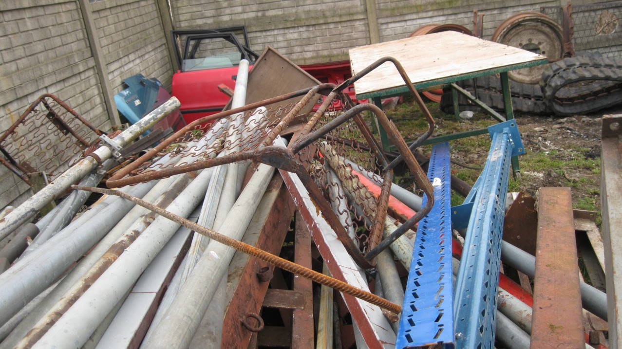

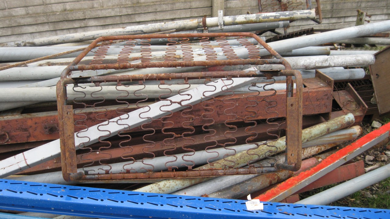

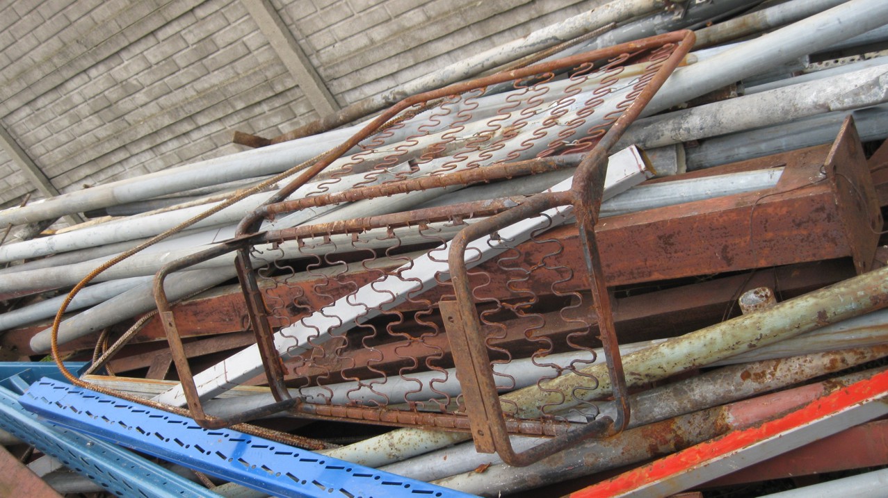

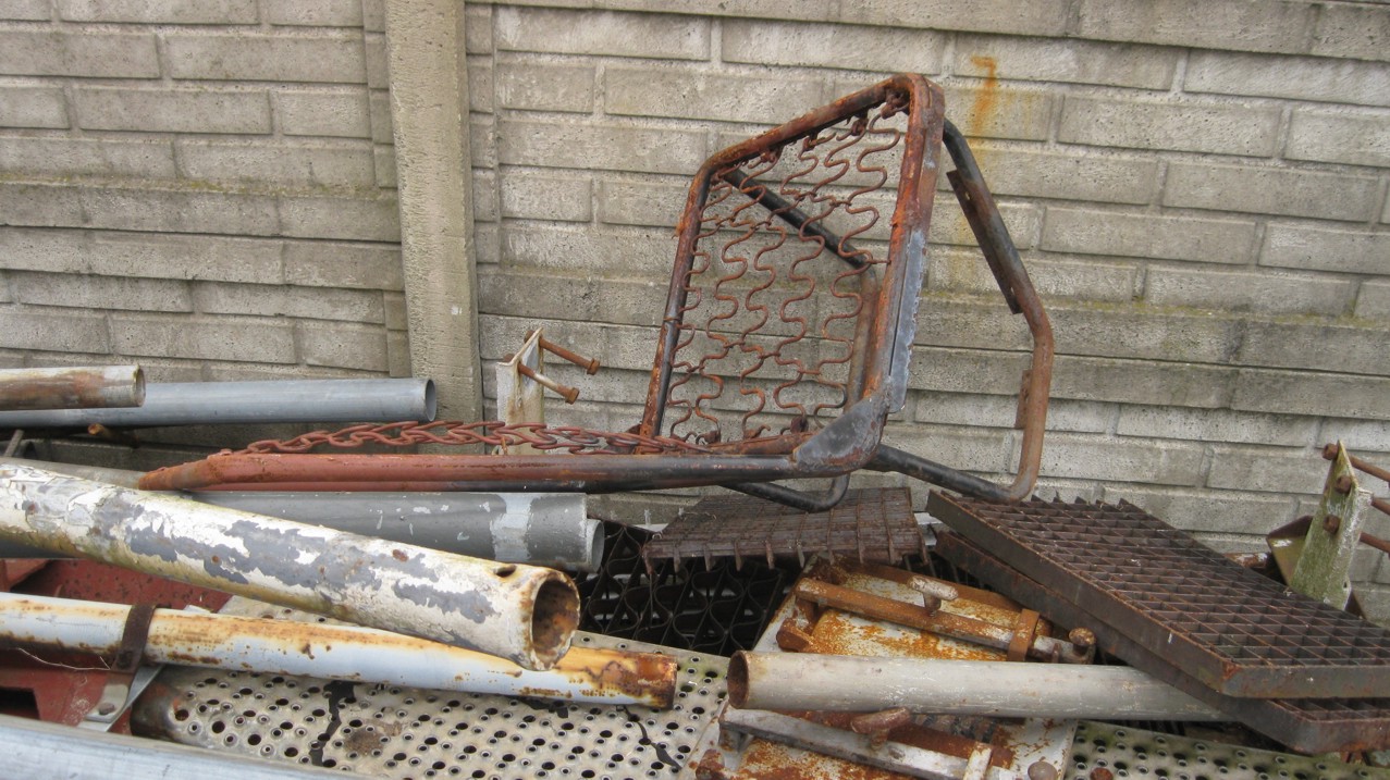

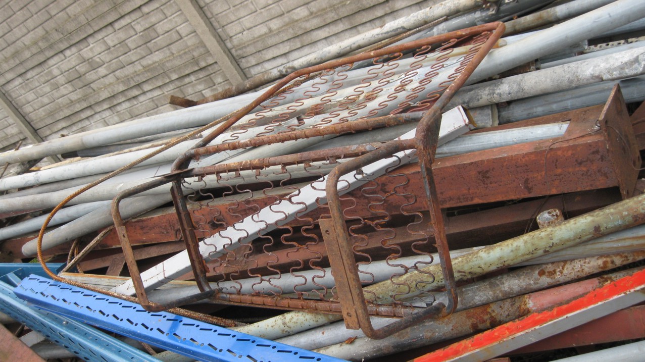

Co zaś tyczy się siedzeń, to zastanawiam się nad dorabianiem nóg do tych z Autosana. Na jednym ze złomowisk znalazłem takie 2 szkielety siedzeń. Szef złomowiska mówił mi, że to z Warszawy, ale mi to wygląda raczej na Nyskę. Z czego to jest według Was no i czy warto by je wytargać dla tych nóg? No chyba, że ktoś z Was by je potrzebował. (wiem, że to nie jest ten temat, ale wrzucam tutaj bo interesuje mnie wszystko, co związane z fotelami dla mojej Nyski)

To pojedyncze to chyba nawet jest prawe z ostatniego rzędu z mikrobusa - bo ta noga charakterystycznie uformowana.
Tylko pytanie, czy warto dzisiaj jeszcze wogóle bawić się z tapicerowaniem takich szkieletów, czy może lepiej to jakoś połączyć konstrukcyjnie z tymi od Autosana?
Ale i tak i tak je wezmę jutro na bank - choćby jako wzór! :D
PS skoro to Nysa mikrobus (te fotele) to nie zdziwił bym się, gdyby pochodziły one z wraku mojej pseudo rolniczki z 1978 roku :lol: Gościu je miał u siebie jeszcze na placu, ale stały pod chmurką i tapicerkę szlag szybko trafi w takich warunkach :mrgreen:

Jak dla mnie za dużo kombinowania, ale jak kto lubi. Co do tych wywietrzników to bym nie likwidował oryginalnych wzmocnień szkieletu dachu, gdyz osłabi to na pewno jego konstrukcję, może potem pękać, wyginac się itp. Tak był robiony fabrycznie, poddawany różnym testom wytrzymałościowym w tamtym okresie i na pewno jest to optymalne ustawienie wszelkich wzmocnień konstrukcji by zachować jej sztywność i wytrzymałość.
Post: 21 stycznia 2015, 23:59
Robo dobrze prawi :) Nie ciąć profili dachu :)
