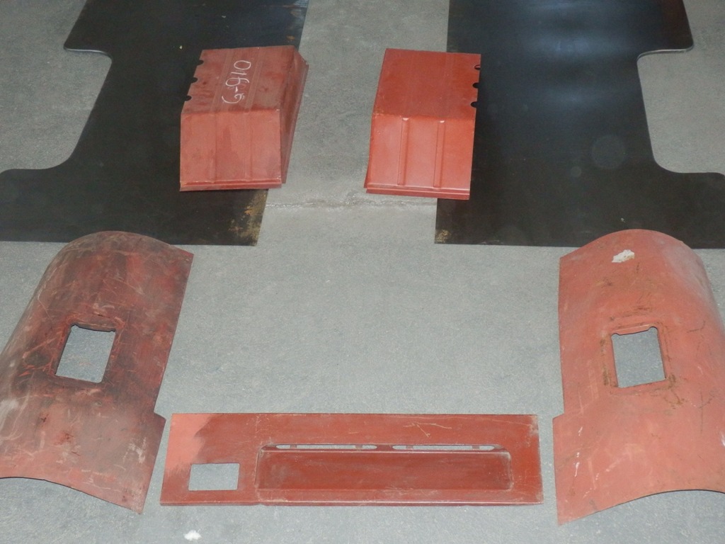

Fajnie rocznik '79 tak jak moja i stan też podobny chociaż u mnie rudzielec był lepiej ukryty. Ciesze się że u mnie część blach już jest zamontowana, ale jeszcze sporo czeka w kolejce. Z tego co wiem to tylne nadkola (te w nowych blachach na fotce) masz z żuka i zakładanie ich jest podobno nie na miejscu mimo że cena bardzo kusząca, ja zrobiłem od nowa z gładkiego ocynku, poszycia boczne nie do końca pasują trzeba ucinać i dospawywać i blacha kiepska, bo chyba masz z tego samego źródła co ja więc z żalem informuję. Życzę powodzenia i wytrwałości a na pewno powstanie piękna Nyska, zresztą sobie też tego życzę :lol:
Post: 13 maja 2014, 18:33
POLO pisze:
Na górze na tym zdjęciu?
download/file.php?id=481&mode=view
Są jak najbardziej oryginalne, nyskowe. :)

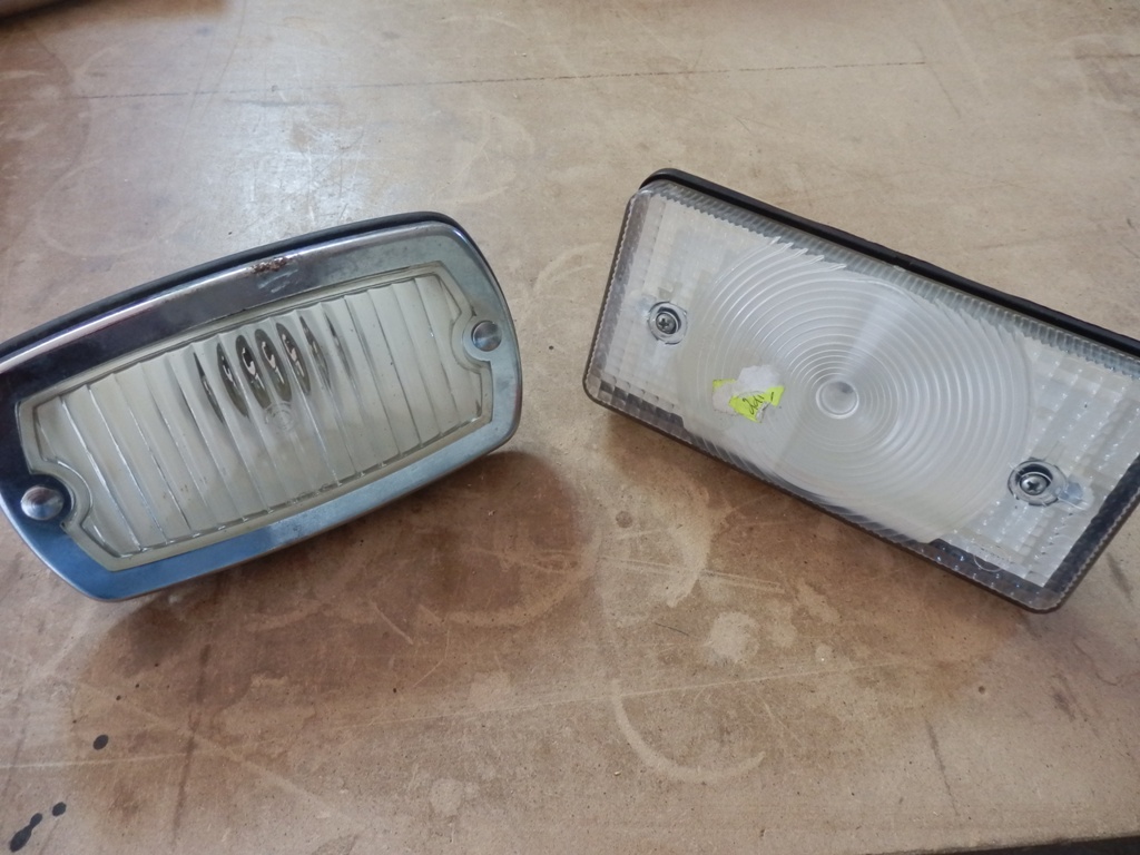

Moja następna zdobycz do nyski to światło cofania, a nawet dwa.
Jak już się orientuję, to właściwe do mojego roku jest to z lewej, czyli takie jak w warszawie.
Chyba że się mylę. To z prawej plastikowe to pewnie żuk, ale dawali to brałem :)
Niestety szklana lampa nie mieści się w pasie tylnym na wysokości. Czy to znaczy że lampa nie ta, pas jakieś słabe rzemiosło, czy po prostu jest to rzeczą normalną że nie są to klocki lego i trzeba wszystko dopieścić?
