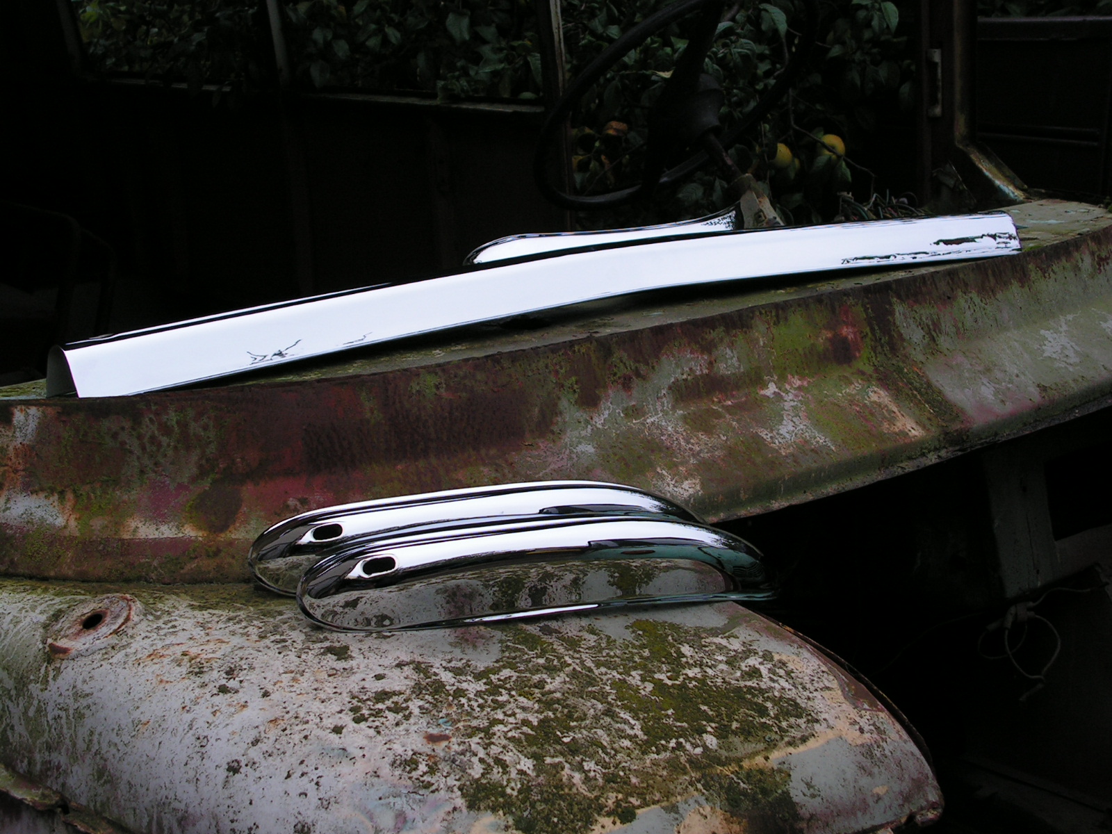

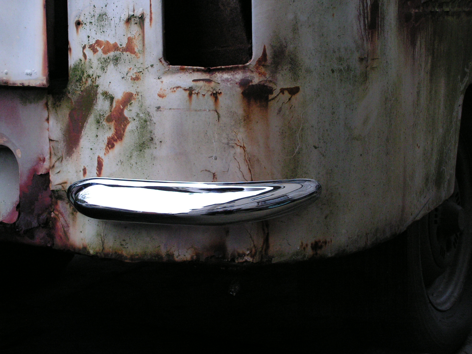

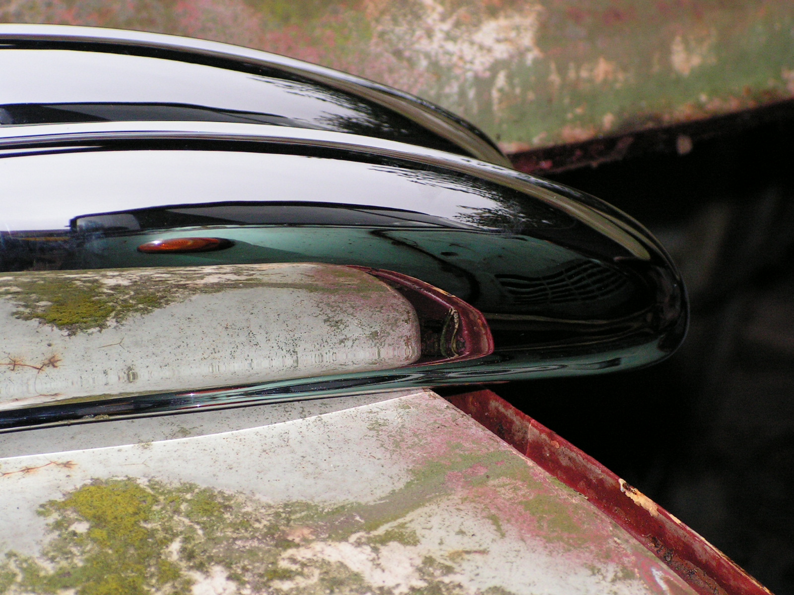

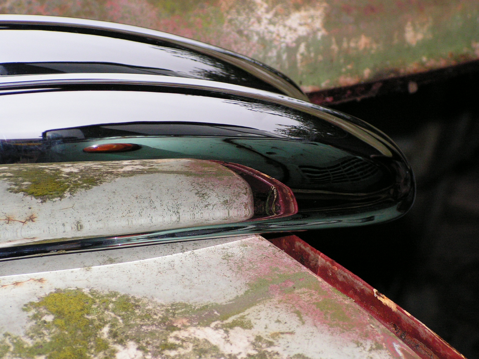

Wracając do 1:1 - "mała rzecz, a cieszy" :D
PICT0040.JPG [ 638.43 KiB | Przeglądany 10442 razy ]
PICT0043.JPG [ 679.57 KiB | Przeglądany 10442 razy ]
PICT0046.JPG [ 899.35 KiB | Przeglądany 10442 razy ]

A tak już na całkiem serio, to zderzaki cud malina! Aż mi "kopara" opadła :shock:
Dawałeś do niklowania, czy gdzieś dorwałeś takie ładne? 8)
Widzę, że tam też są chyba końcówki przedniego 3- częściowego z 521.
Znalazłem kiedyś na złomie taką 1 końcówkę, ale w stanie... że nikiel schodzi...
Dla mojej "belferki" mam tylne bez niklu, poobijane. Chyba je lekko wyklepię, podszpachluję i polakieruję na biało...
Ale te w takim niklu, to wersja full wypas 8)
Gratuluję takiej "małej rzeczy" :D

To są dokładnie te same elementy, co na zdjęciach na dole na 1 stronie tego wątku :) Były chromowane "od zera".

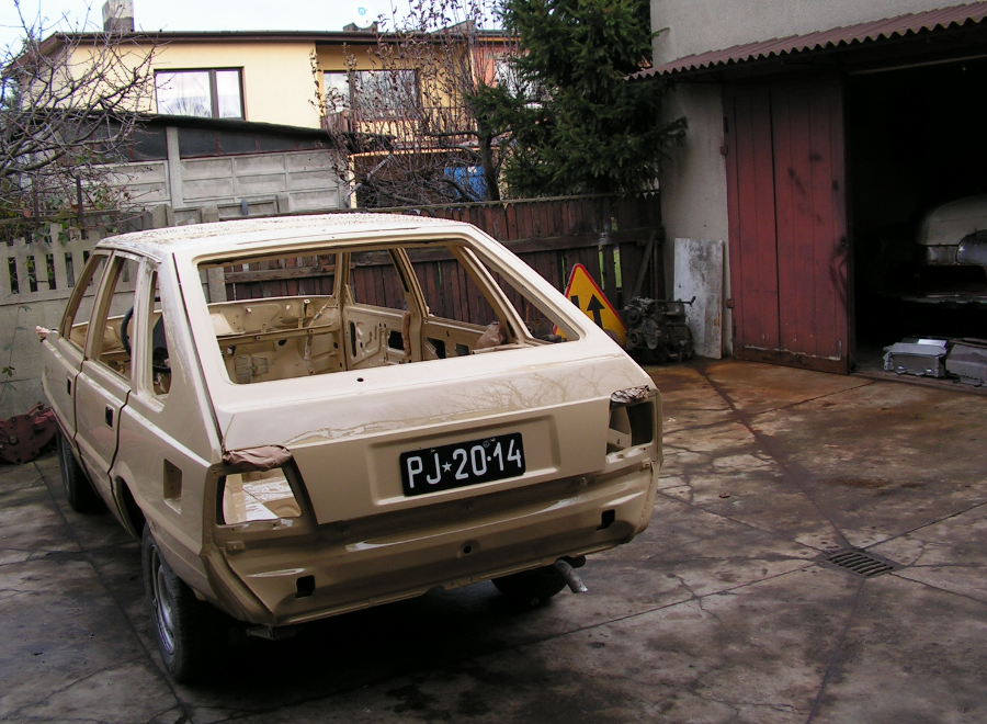

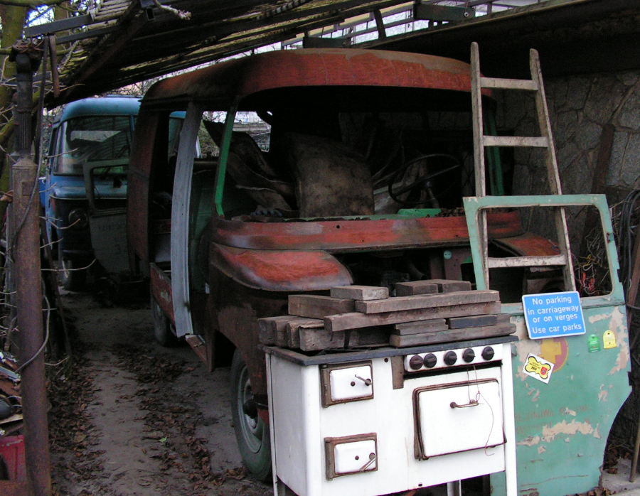

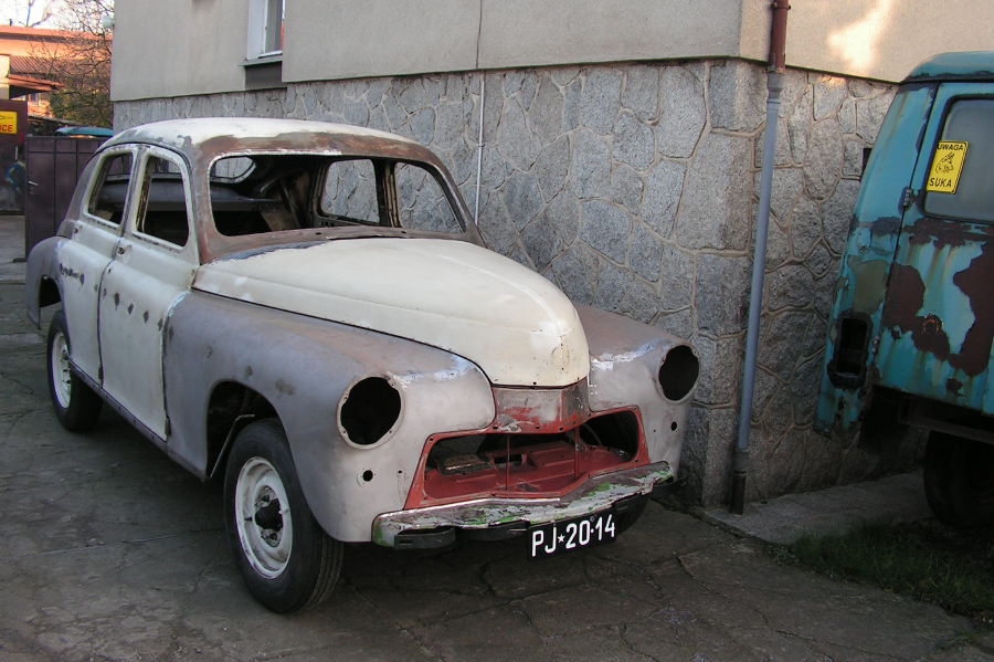

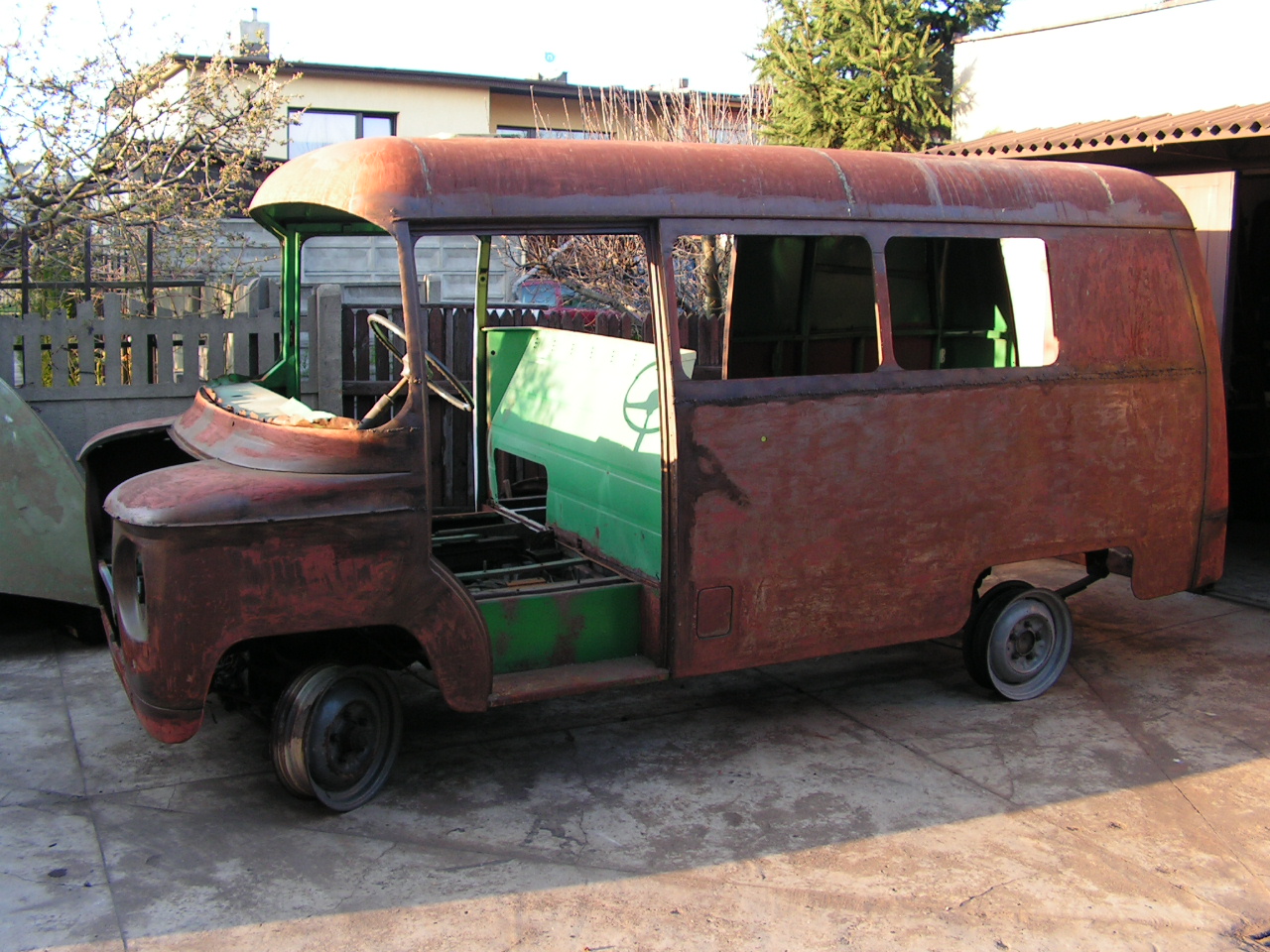

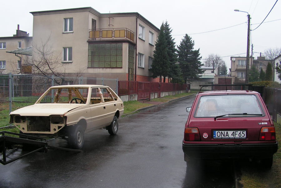

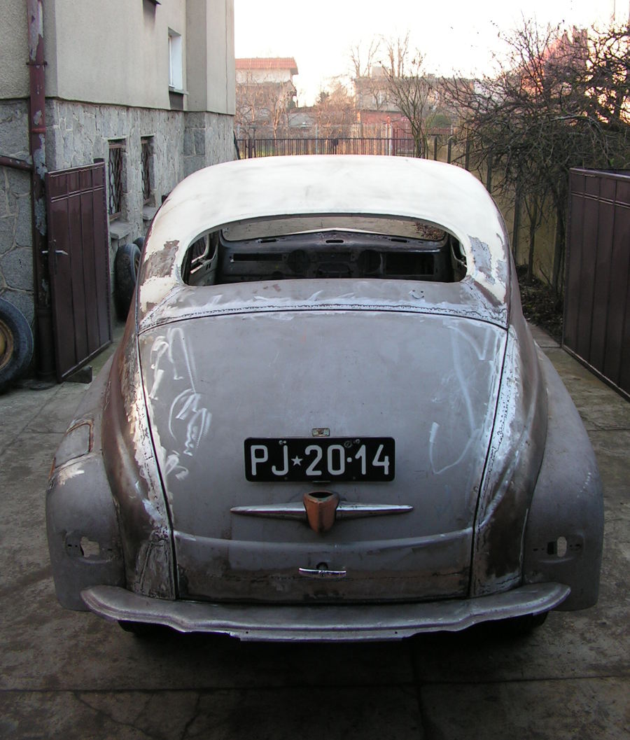

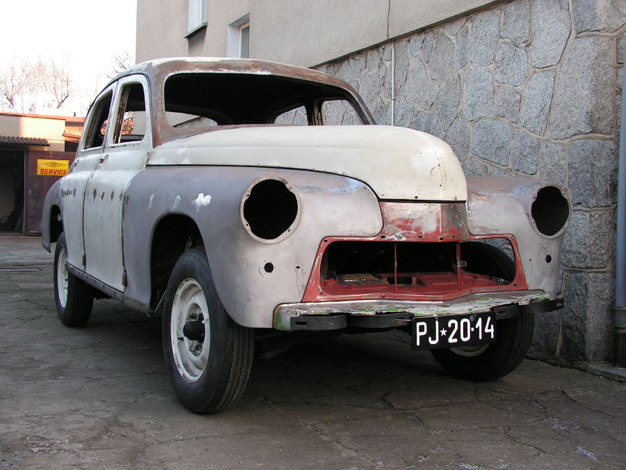

Dzisiaj nieco off-topowo :wink: - raz po raz ktoś pyta, jak tam Nyska... Nyska ma przerwę, ale juz niedługo :D
aaPICT0074.JPG [ 128.31 KiB | Przeglądany 10291 razy ]
A miała przerwę przez takie "wynalazki" :mrgreen:
aPICT0134.JPG [ 109.19 KiB | Przeglądany 10291 razy ]
bPICT0130.JPG [ 123.89 KiB | Przeglądany 10291 razy ]
cPICT0165.JPG [ 156.8 KiB | Przeglądany 10291 razy ]
dPICT0042.JPG [ 93.48 KiB | Przeglądany 10291 razy ]
ePICT0092.JPG [ 125.6 KiB | Przeglądany 10291 razy ]

No no no - cieszę się, że Warszawianka nabiera kształtów :D
Poldzio - też widzę "w trakcie"
Hej, a te zderzaki - ile kosztowało poniklowanie tego na taki śliczny glanc?
Z tego, co pamiętam, to nie są to zbyt tanie przyjemności, ale kto wie, może i ja w przyszłości skuszę się na takie "śliczne zbytki" :wink: No chyba, że dorwę coś w miarę ładnego za grosze na złomie... Parę ładnych świecidełek już tak zdobyłem za bezcen...
Ta tablica rejestracyjna jest super :wink: :mrgreen: 8)
Drugi Poldonek widzę też ma znajome blachy "ONA" - czyli Namysłów woj opolskie 8)
Od stanu surowej stali po piaskowaniu (bardzo, bardzo drobnym ziarnem, u szkalrza, ale jednak piaskowaniu), do stanu jak na zdjęciach na górze strony - równy tysiąc plnów. I, zwłaszcza biorąc pod uwagę stan wyjściowy i znakomity efekt końcowy - było to dość tanio. ;)
Tu od razu dygresja - piaskowałem, bo "baza" nigdy wcześniej nie miała chromu. Gdyby elementy były już kiedyś chromowane, to piaskować się nie powinno (niektórzy używają słowa "niedopuszczalne" 8) ), gdyż utrudnia i wydłuża to pracę galwanizera i bardzo podnosi koszty.
Bo ten Polonez spod Namysłowa pochodzi :mrgreen:

Zacne te chromowane zderzaki :)
A były takie montowane w oryginale w Nysach 522, czy to Twoja własna inwencja?
Post: 18 stycznia 2015, 17:49
Były, ale rzadko i raczej w wersjach eksportowych lub "wystawowych". Generalnie na rynek krajowy mało która Nysa miała chromowe zderzaki, zazwyczaj siwe były... Podobnie sprawa się miała z kołpakami, ale one częściej były chromowane, a może częściej ludzie sobie je dokładali, bo łatwiej :mrgreen:

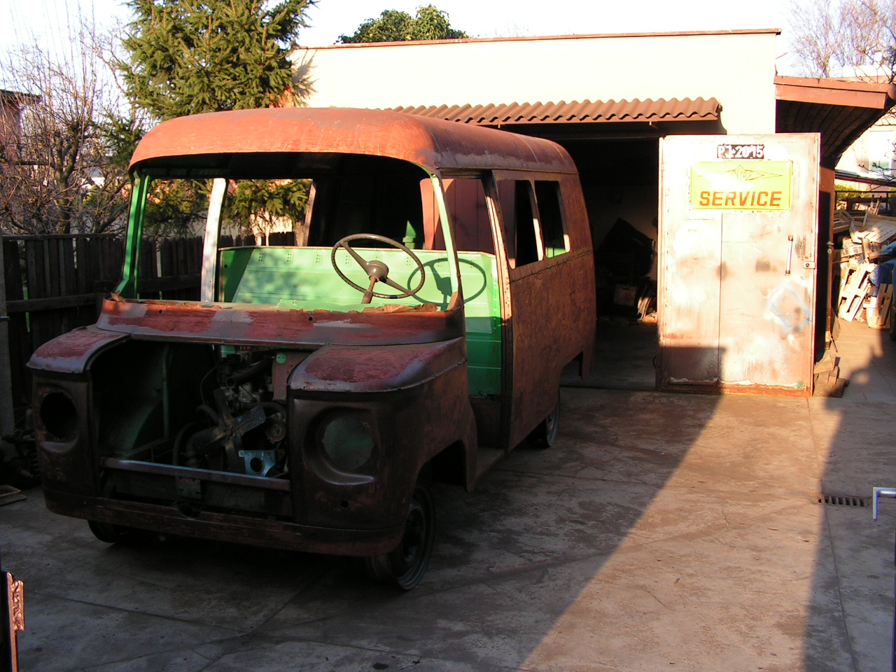

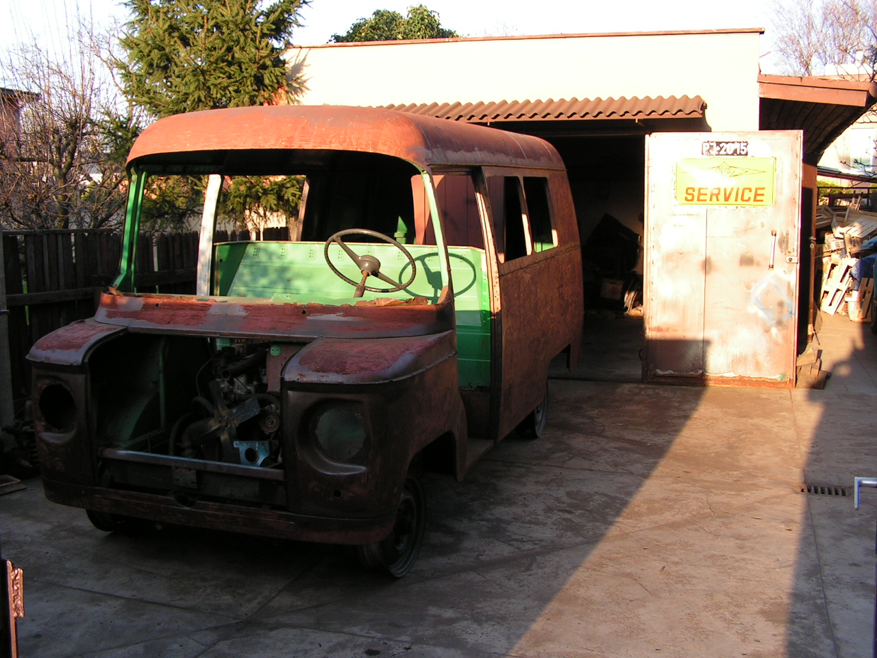

Loooooooow_rider!
:wink:
PICT0070.JPG [ 557.05 KiB | Przeglądany 9877 razy ]
PICT0074.JPG [ 541.92 KiB | Przeglądany 9877 razy ]
Post: 16 kwietnia 2015, 00:33
Ej, ona naprawdę nie jest zgnita! :shock:
Rozumiem, że teraz już na poważnie trafia na warsztat, a nie tylko z doskoku? :)
