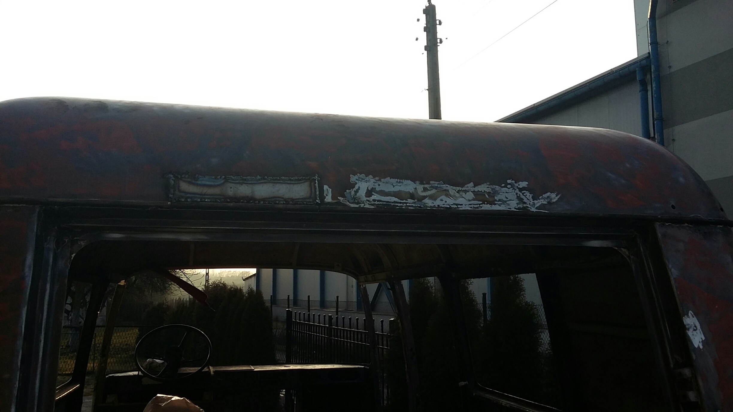

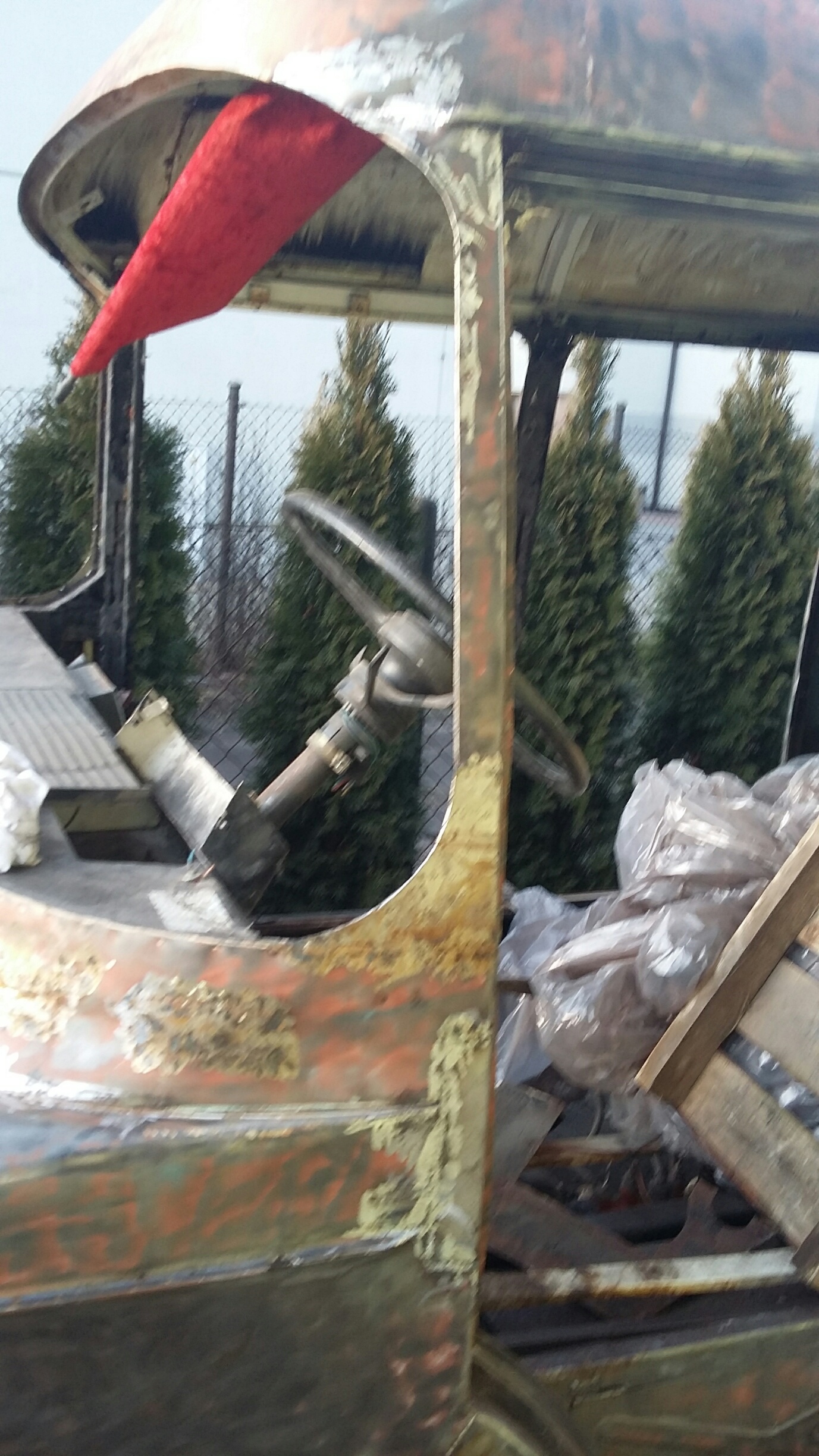

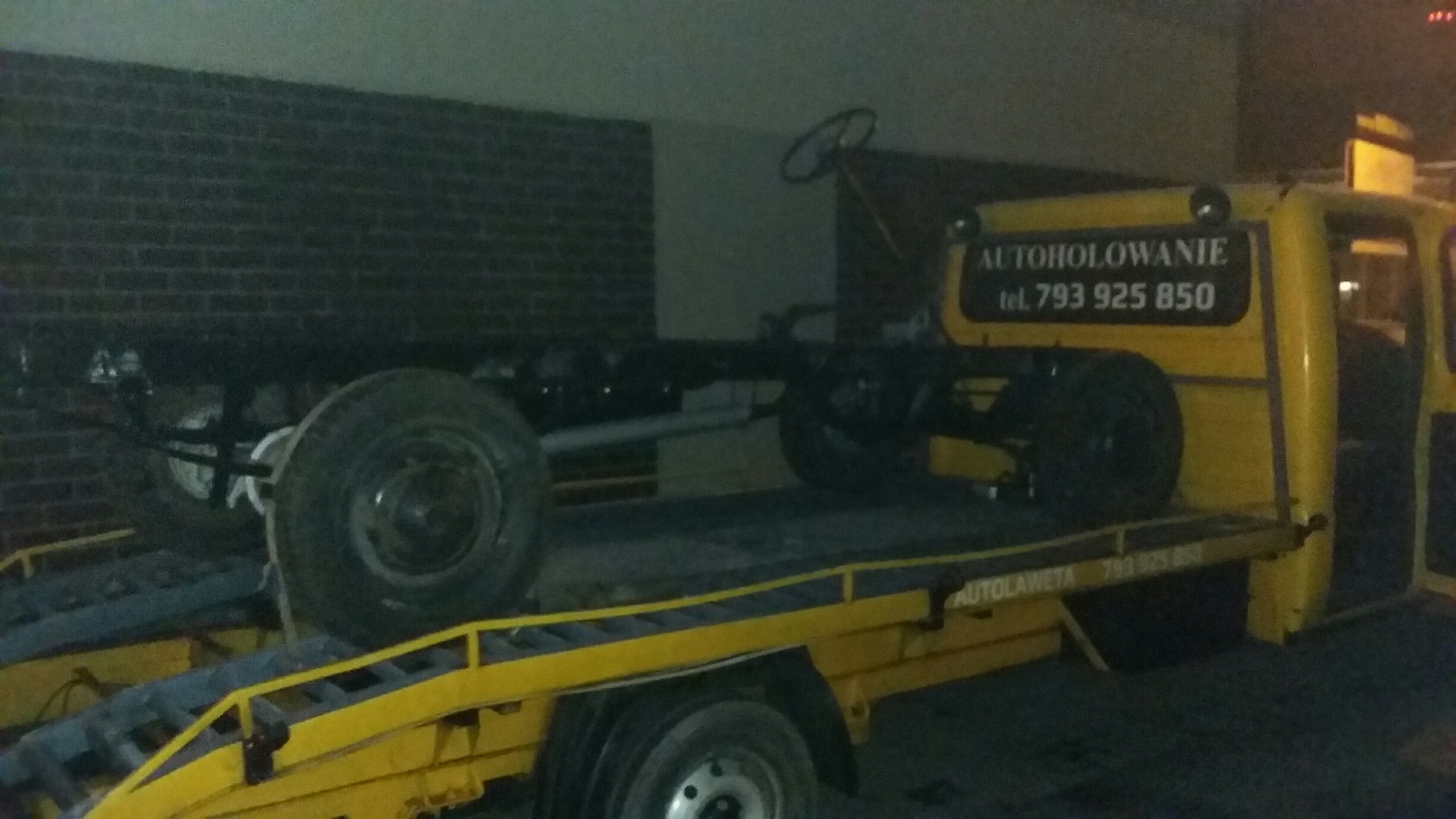

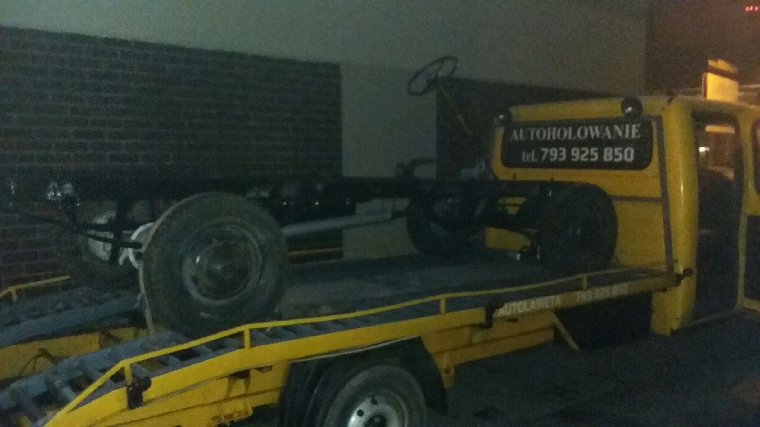

No wiec rama przewieziona spowrotem przed poludniem grube ubranie 5 par rękawiczek i jazda planuje dziś położyć budę na ramę i przewiesc na warsztat co z tego wyjdzie zobaczymy :d
20160116_195916_resized.jpg [ 877.48 KiB | Przeglądany 9633 razy ]
Post: 17 stycznia 2016, 20:04
Nie lepiej Ci najpierw silnik zapakować na tą ramę? Potem będziesz miał więcej zabawy, teraz masz wszystko na wierzchu.
Post: 18 stycznia 2016, 19:16
nie pakuj budy zanim silnika nie wsadzisz. dołozysz sobie 4x wiecej roboty

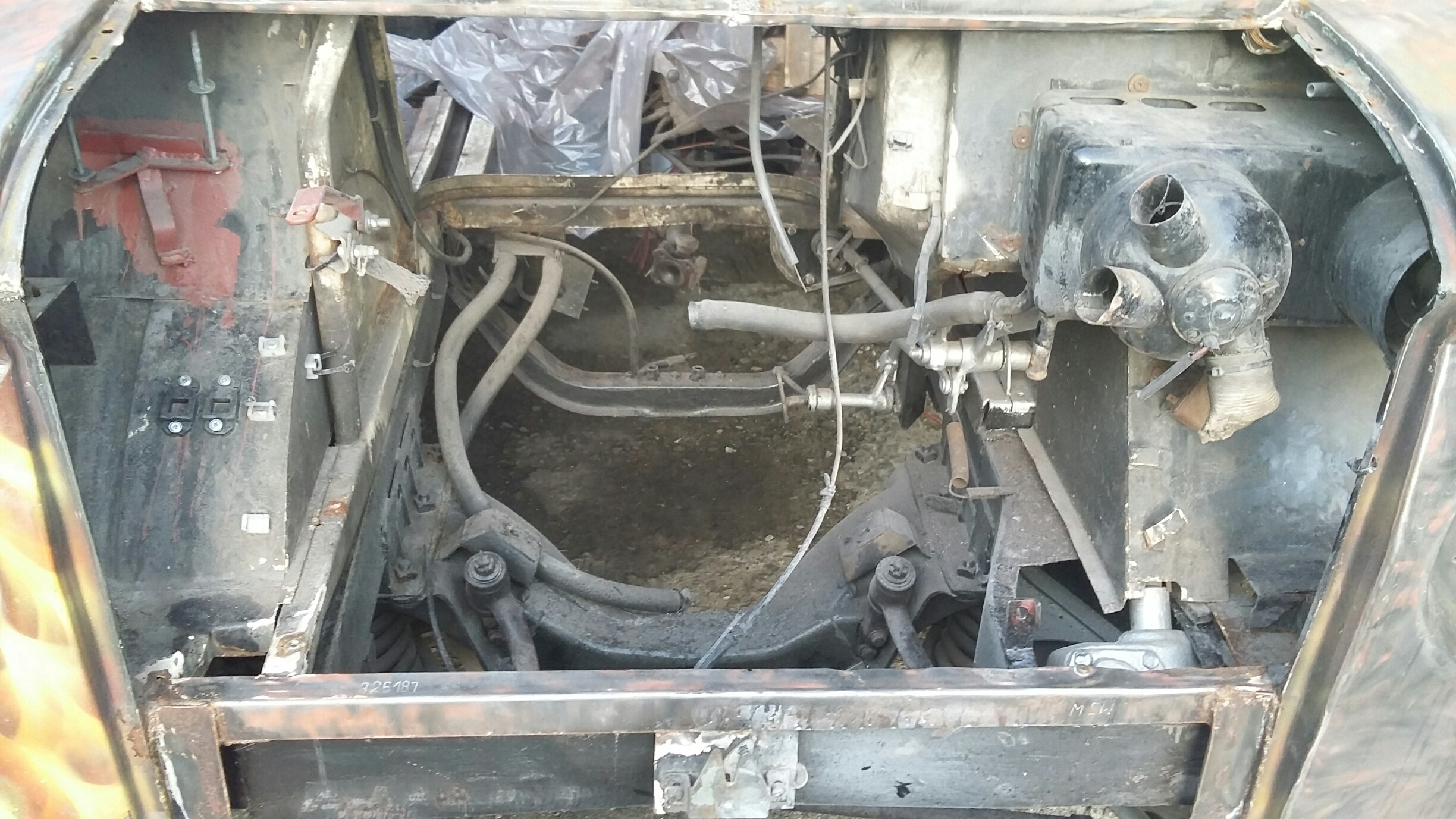

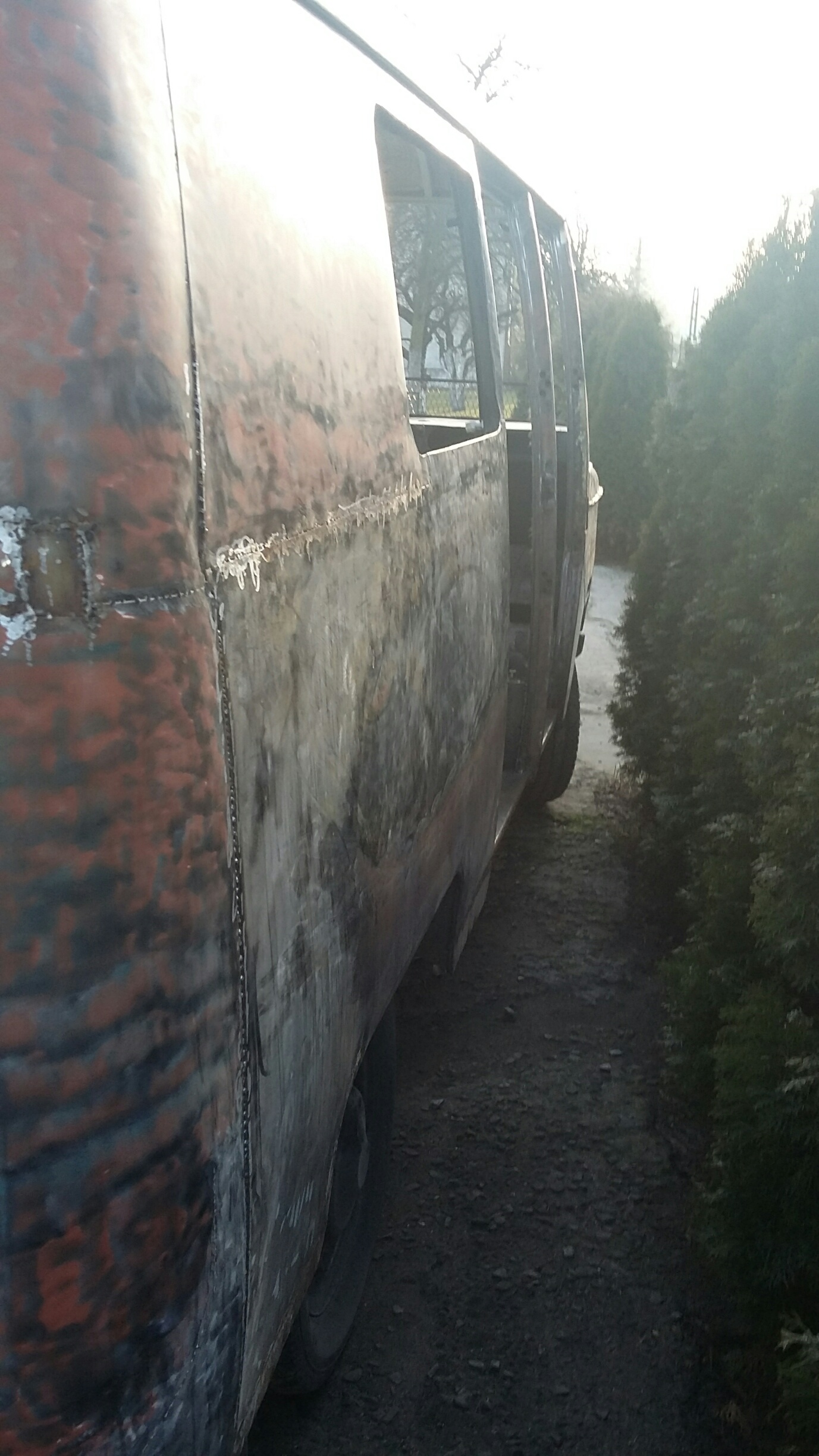

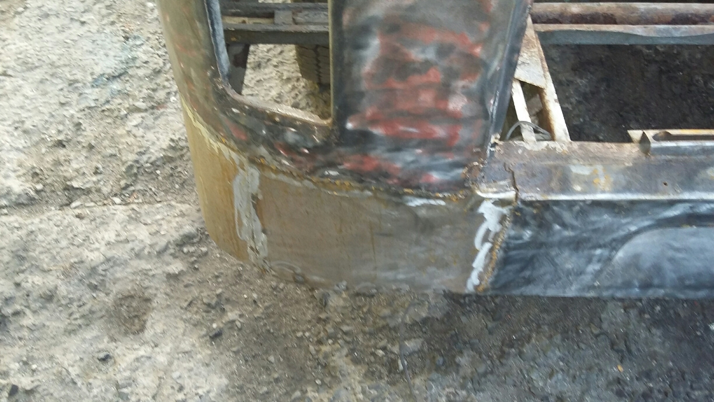

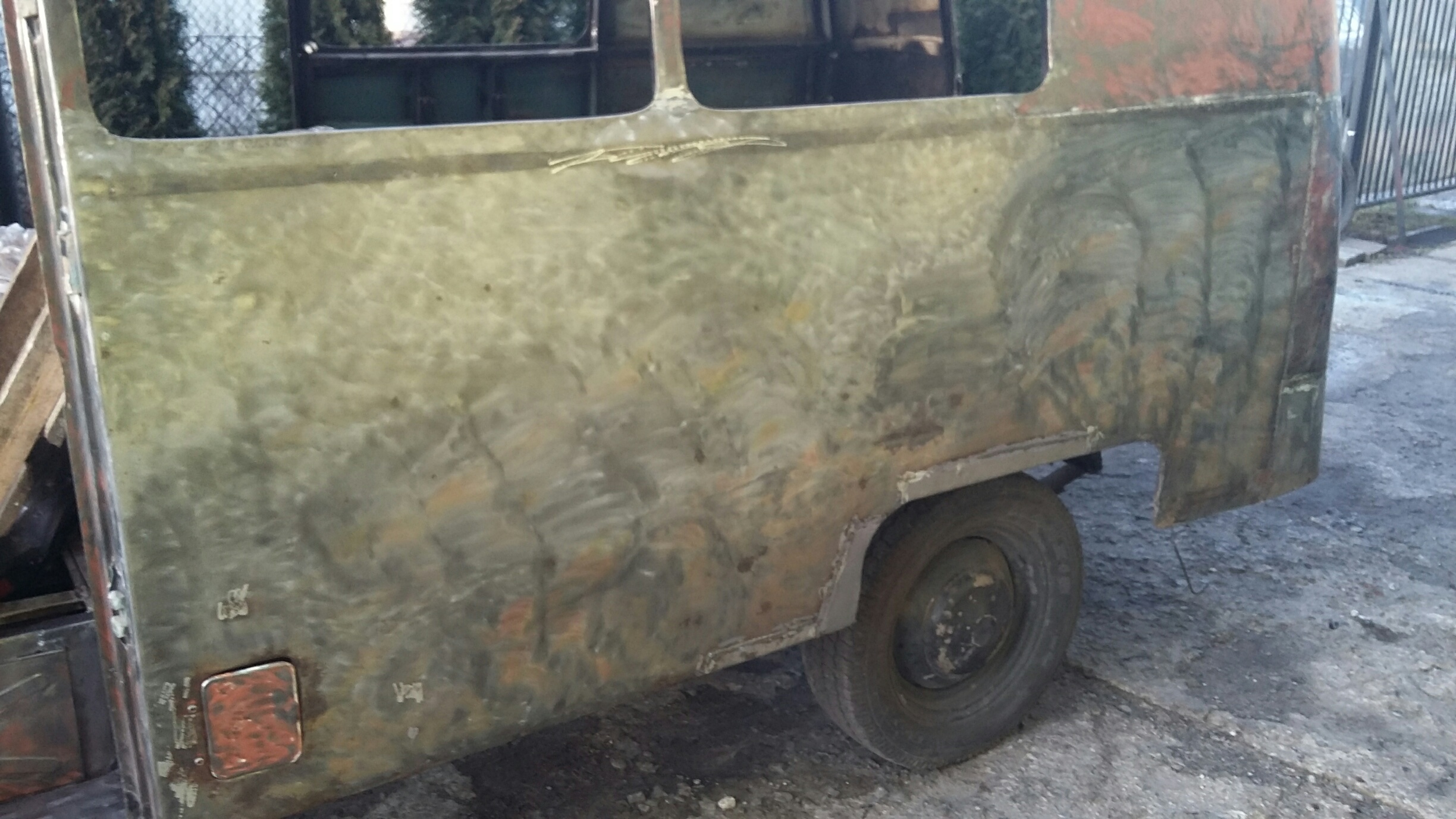

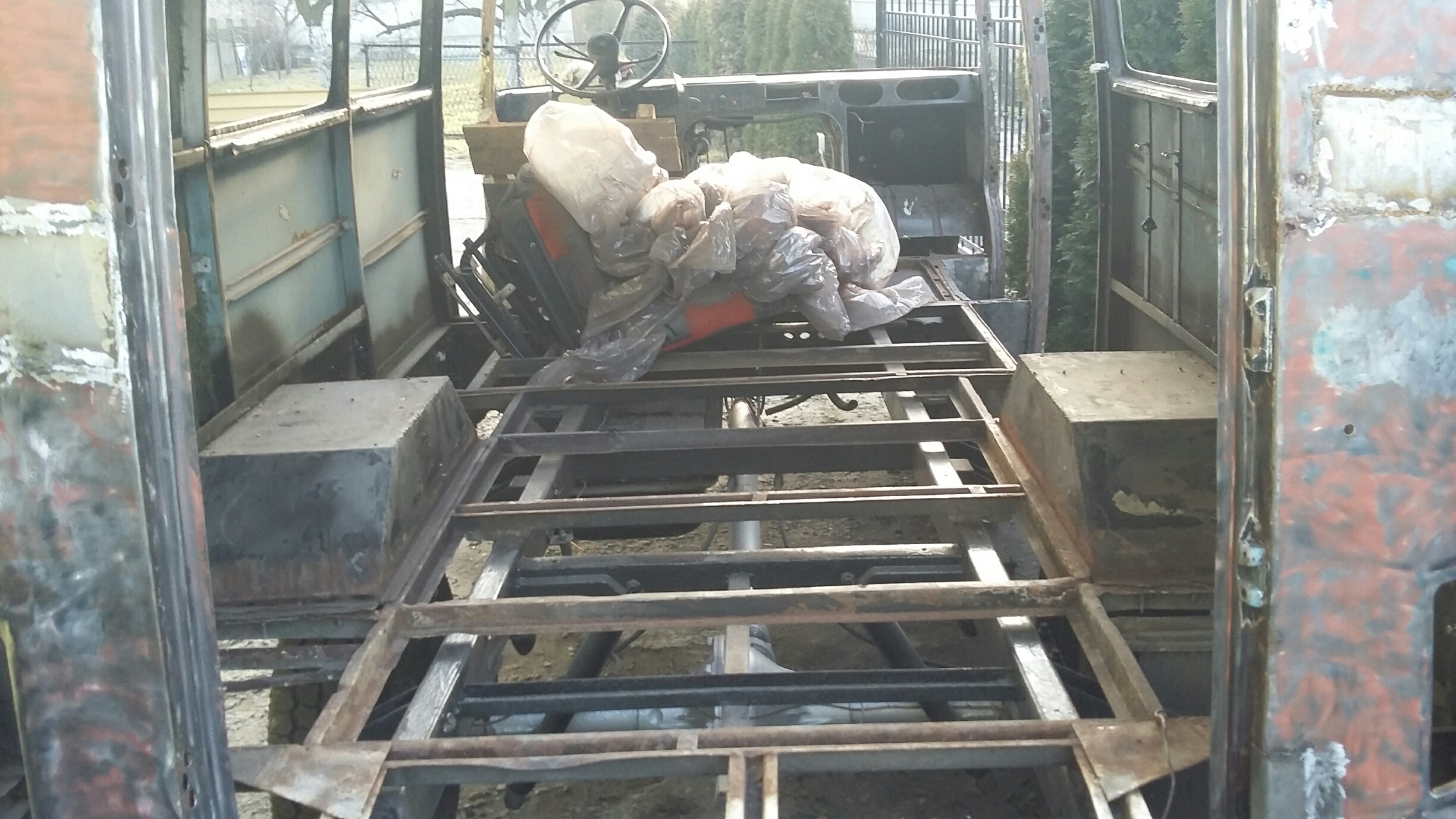

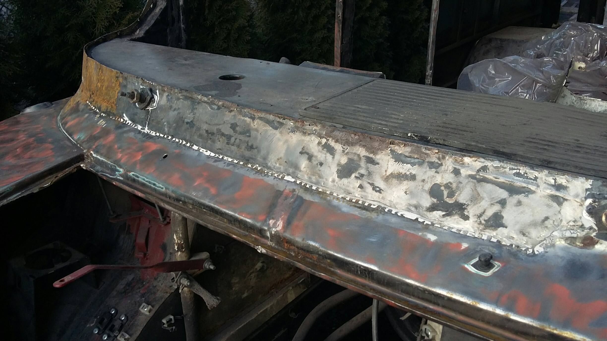

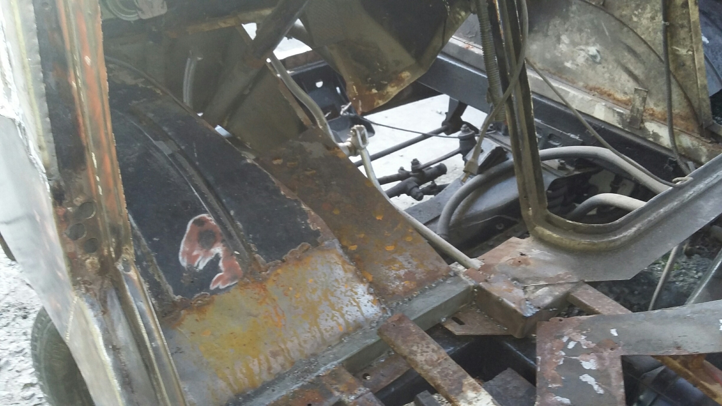

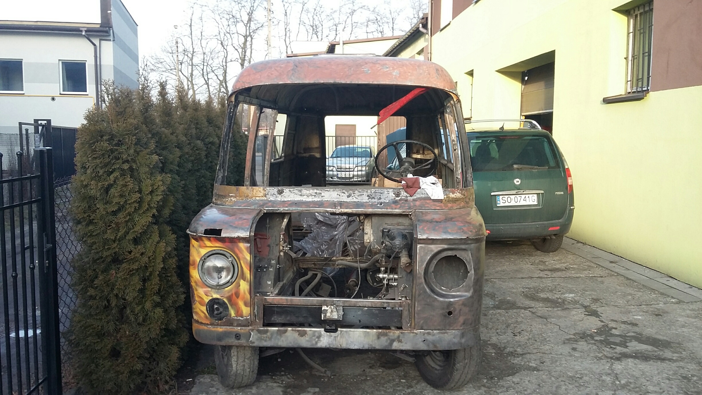

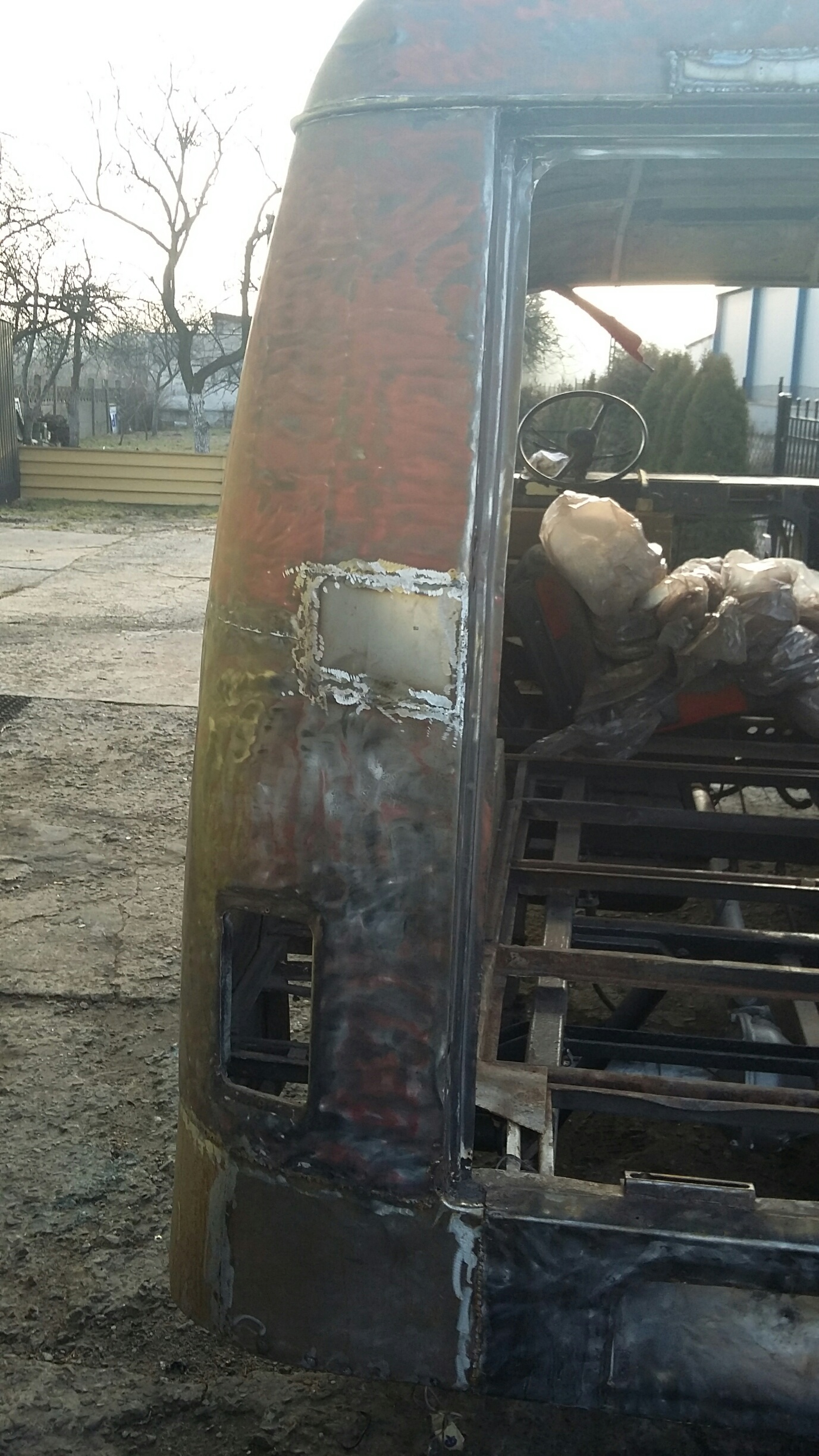

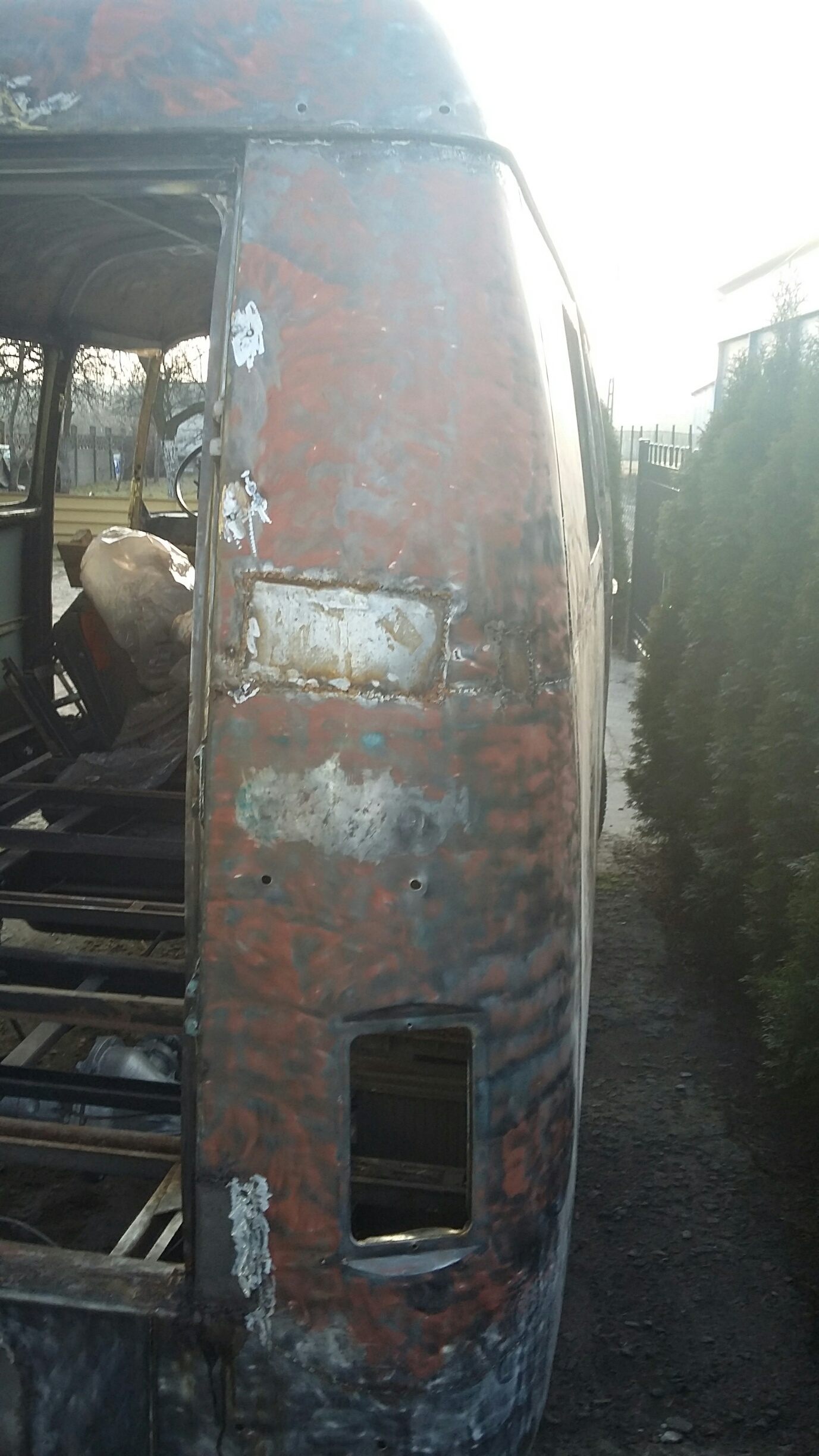

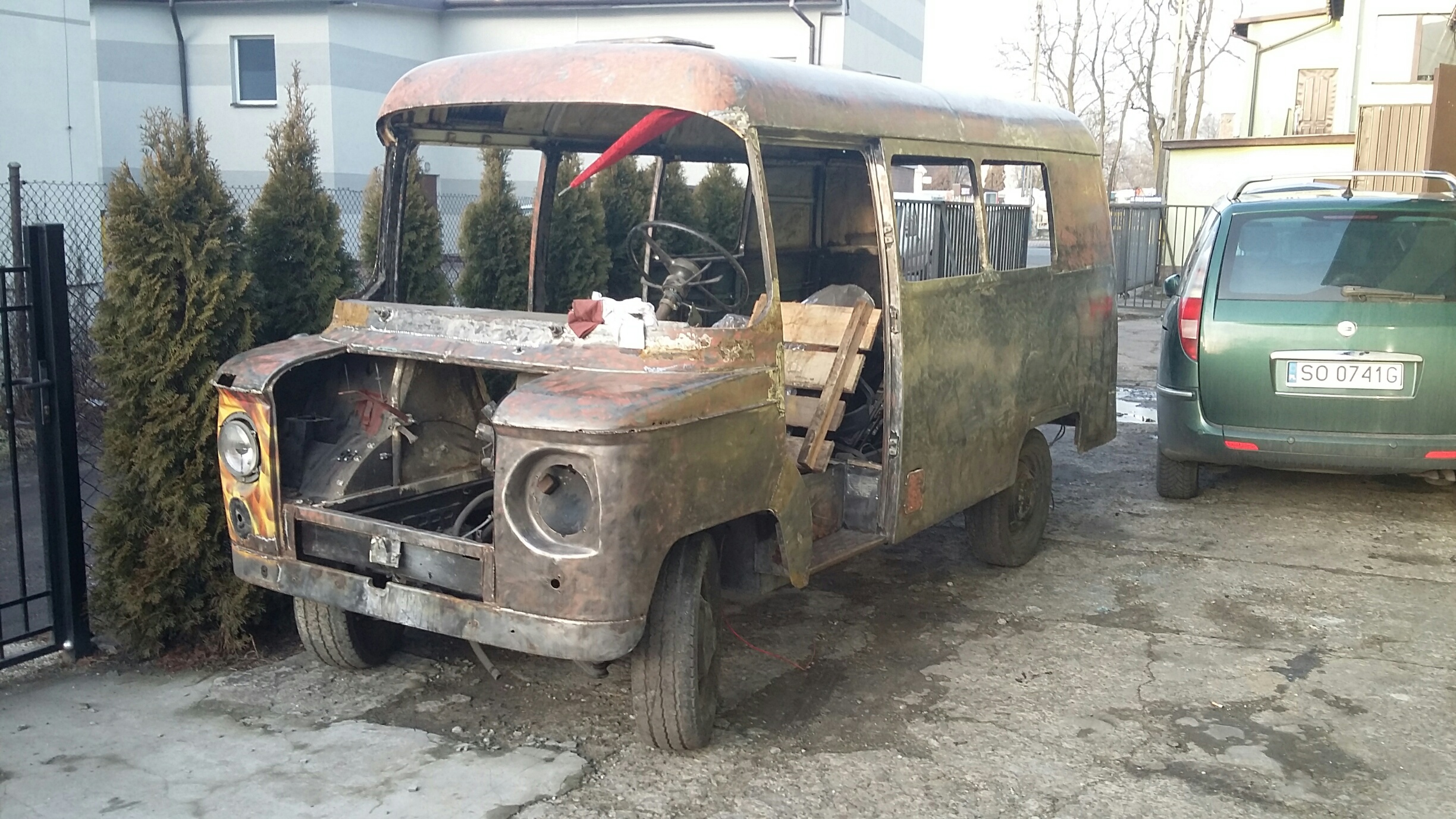

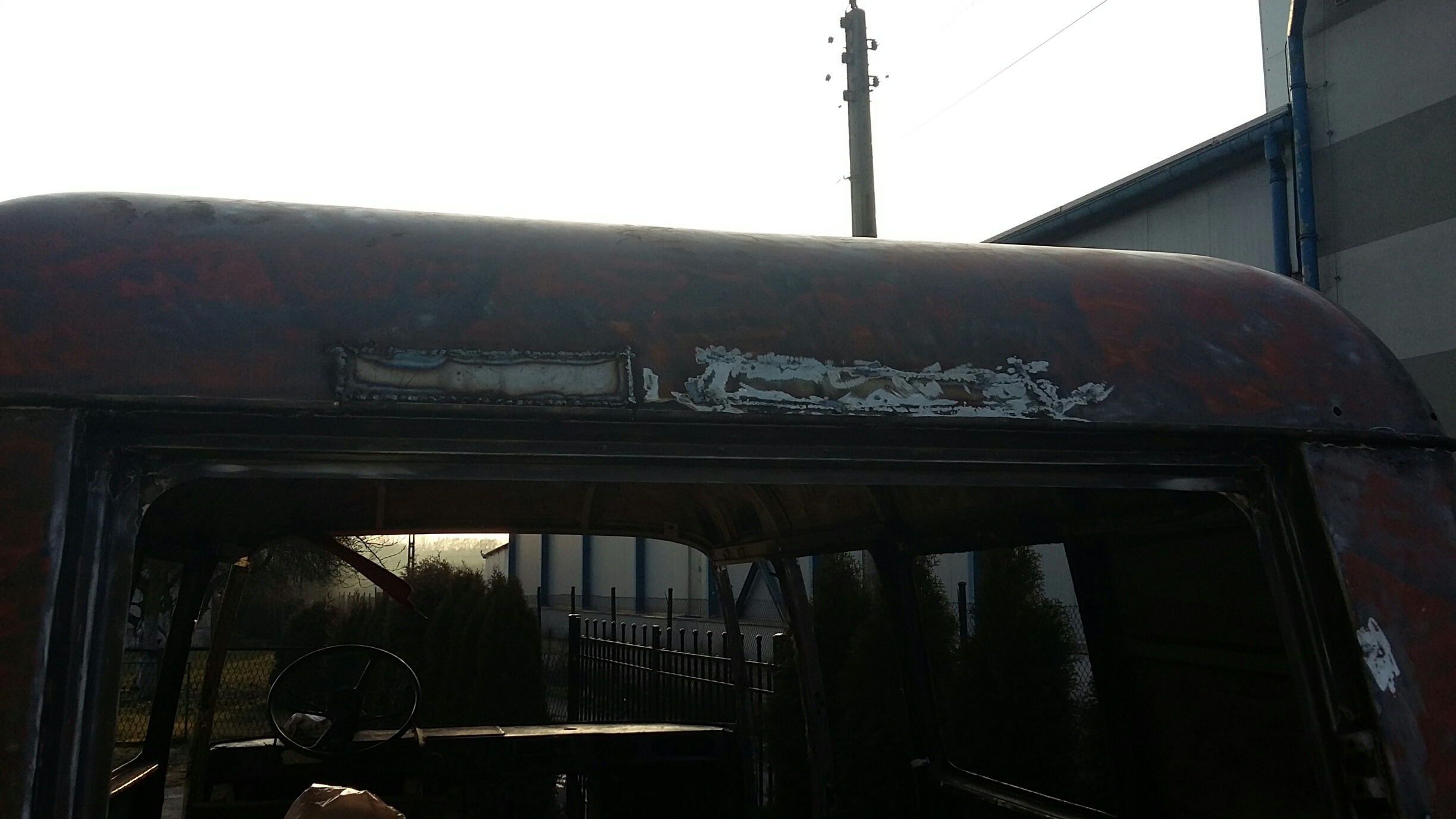

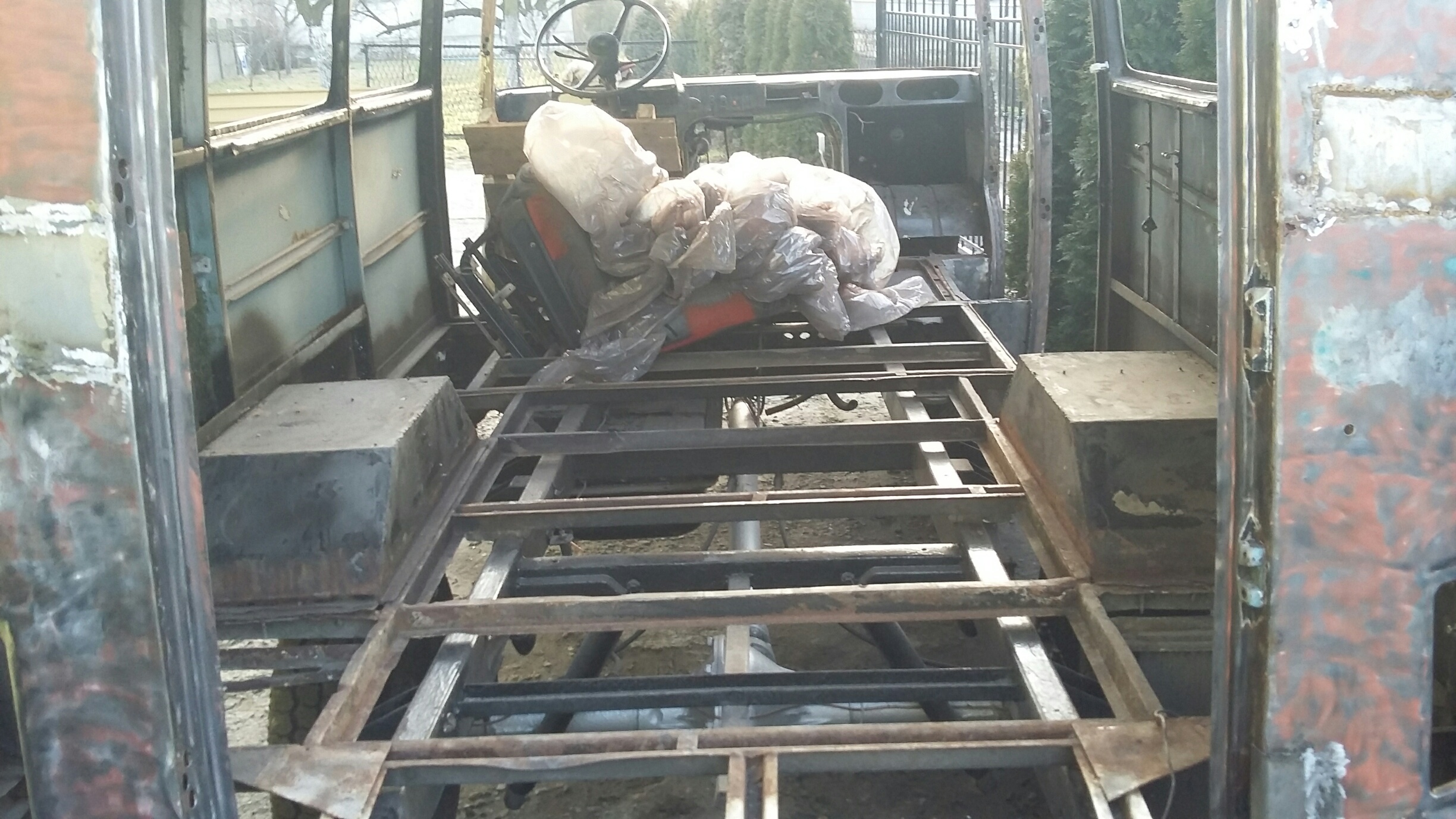

Dawno mnie tu nie było.Blacharka praktycznie gotowa :) teraz najgorsze wyprowadzenie tego . Ale damy rade dziś będę chciał epoksydem przemalowac i w następnym tygodniu zacząć szpachlowac.

Post: 07 lutego 2016, 20:10
Podstawy ramion wycieraczek (i ten spryskiwacz) tak zostawiasz, czy ktoś zapomniał wyjąć?
Górna krawędź podszybia z przodu - jakby to tak zostawić, to najdalej za 2 lata masz rdzę wyłażącą spod uszczelki szyby... (z profilu zamknietego za podszybiem, pod deską).
Mnóstwo pracy Cię jeszcze czeka, żeby tu ogarnąć profile i wewnętrzne powierzchnie, żeby "ryżą" wyeliminować. A powierzchnie zewnętrzne... auć :wink:
Lewe tylne koło - wykrój nadkola - zostawiasz tak na ostro przejście dolnej krawędzi budy w nadkole?

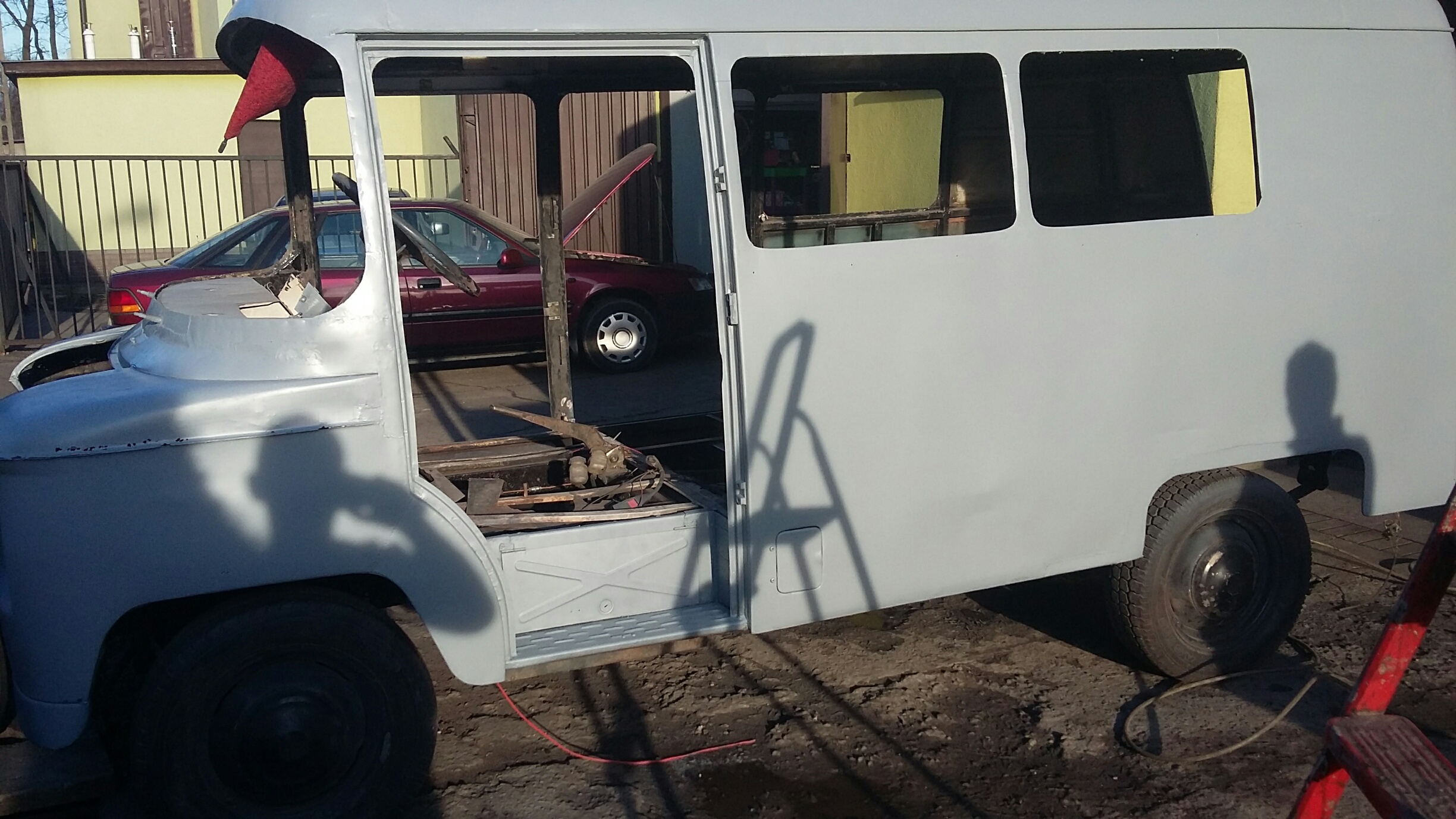

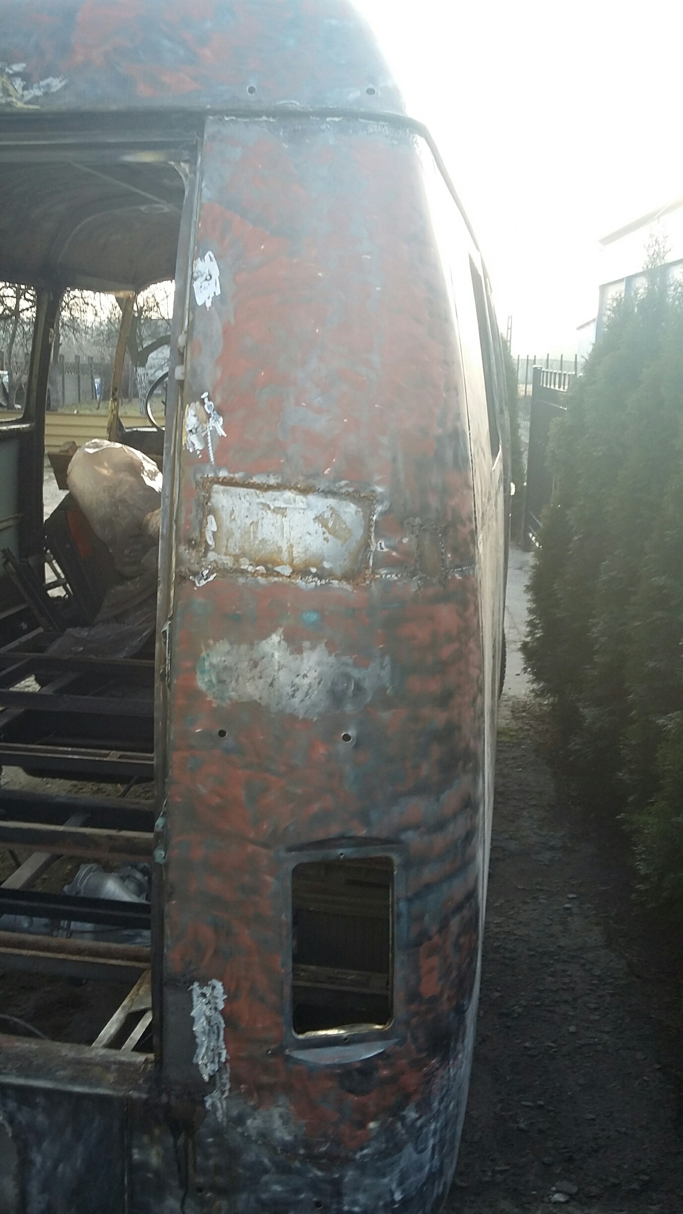

Nie powiedziałem ze skonczylem ,wiem ze mnóstwo jeszcze przedemna ale powoli powoli staram się robić a dziś musiałem prysnąć żeby taki rudy nalot się nie robił ;)

Pamiętaj o przeszlifowaniu epoksydu przed nakładaniem szpachli no chyba że zdążysz przed upływem 12 godzin,a z tego co widzę to szpachli pójdzie tam sporo.
Post: 08 lutego 2016, 09:00
o kurcze :) tempo masz w remoncie , ale blacharka niejest dokladna , to znaczy te ten pas przedni gdzie sa otwory na wycieraczki , niewyrówna sie nawet gruba iloscia szpachli , zawsze w blacharce jest podstawa robic tak zeby najmniej uzywac szpachli , wiadomo ze troche szpachli zawsze potrzebne , ja kiedys jak robilem blacharke to we wszystkich dzwiach w dolnej czesci robilem wstawki , bo niemialem ochoty dopasowywac nowych dzwi :wink: minelo 13 lat od remontu i w 2015 robilem na zewnatrz poprawki i caly lakier na nowo, bo wtedy tez za szybko to zrobione bylo i niedokladnie :wink: lepiej pracowac z nowymi czesciami blacharskimi , tanio sie tych czesci niedostanie :? ale poszczególne czesci jest lepiej wymienic kompletnie.

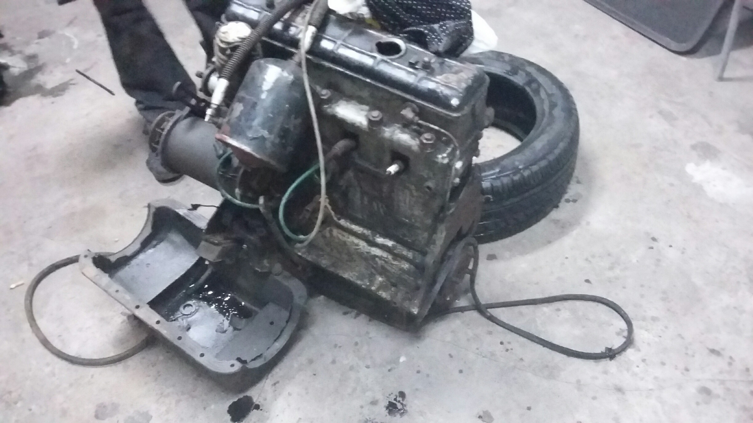

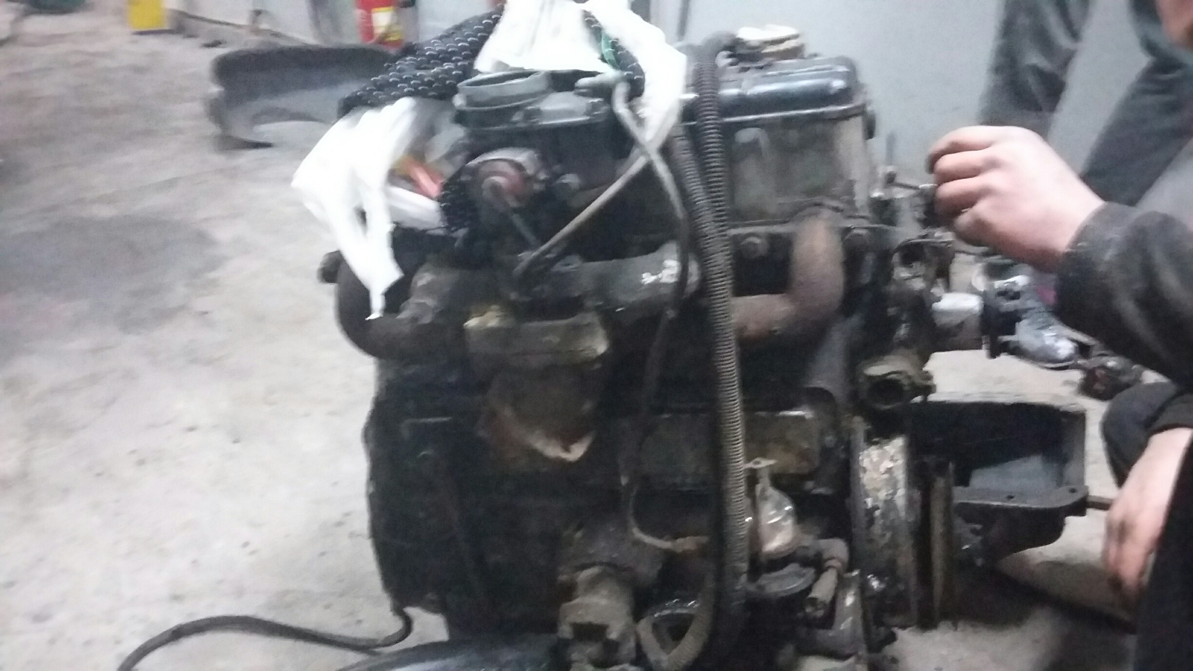

Silnik narescie kupiłem :)) niby pochodzi z warszawy ale patrząc na niego i na mojego różni się tylko pompą olejowa . I ma inny gaźnik
Silnik kupiłem odziwo od kolegi z forum ;) który żuczka remontuje.
To teraz pomału zaczynam remontować silnik ;)

Panowie z burderlówki, :) jak tam silnik z Zatora? Dajcie znać czy się do czegokolwiek nadał.
Post: 21 lutego 2016, 19:15
i filtr oleju inny oraz odma otwarta. warsiawka na bank albo bardzo smutny luk
Post: 21 lutego 2016, 19:43
Strucelsw pisze:
Strucelsw, trop dobry - własnymi ręcami wyciągałem go z Warszawki.
Mam nadzieje, że nada się na coś więcej niż tylko surowce wtórne...

Niestety silnik został przeznaczony na części .Silnik był tulwjowany i juz był 4 szlif .Wal był w dobrym stanie przepolerowanie go wystarczy oraz korby z niego pójdą bo w moim silniku nie bylo mostków od korb. Glowice mam do odbioru we wtorek .
szlif wału ma być na środę i w środę będę znał dokładne wymiary wiec odrazę zamówie panewki i pod koniec tygodnia może go złoże najgorzej obawiam się tych sznurowek uszczelniaczy wału ;dd
I mam takie pytanie bo w silniku który był w Nysie był gaźnik dwu gardzielowy a w tym co kupiłem od kolegi z forum jedno gatdzielowy jakiś czechoslowacki i teraz pytanie będzie lepszy ?? :d
