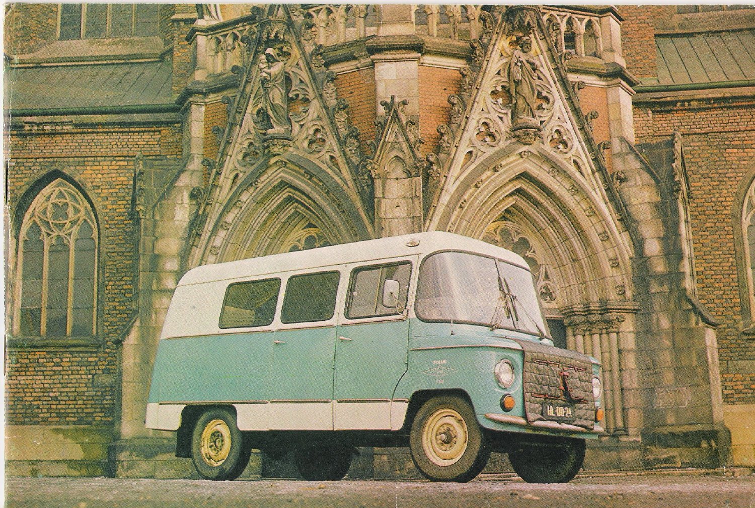

Ale lakierownia to muszę Ci pogratulować! Dwukolorowe Nyski genialnie wyglądają :) Mogłeś pomyśleć nad takim malowaniem niedużo jej brakuje:
resized_folder20003.jpg [ 621.41 KiB | Przeglądany 9499 razy ]
Post: 16 maja 2015, 07:54
ladna ta galka mi sie podoba :wink: ladniejsza od tego badziewia z róza w srodku czy takim samochodzikiem. Myslalem nad takim lakierowaniem jakie ma ta nysa z prospektu , ale pomyslalem sobie ze dodatkowo bym listwy ozdobne potrzebowal , wiercic otwory na blachowkrety itd. to niechcialem tego robic, ta z prospektu jak by miala siwe felgi to byla by jeszcze ladniejsza :wink: Wczoraj wymienilem wszystkie uszczelki dzwi , przy dlugim postoju Nysy bede dzwi uchylal to tez uszczelki dluzej zachowaja swoja forme :wink:
