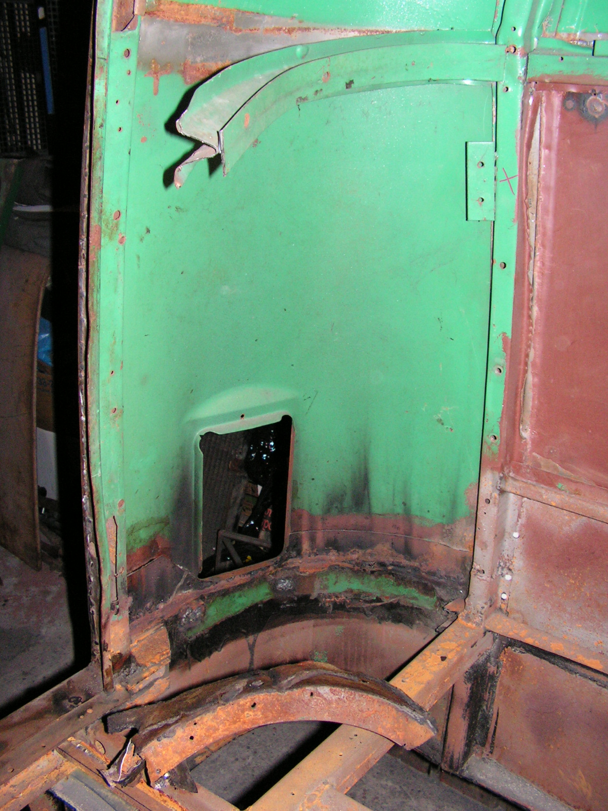

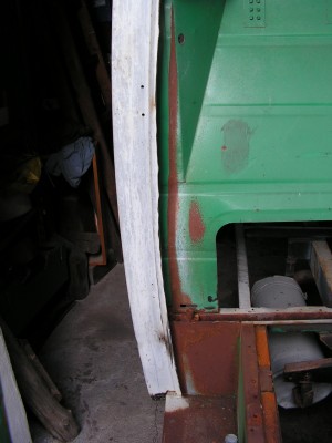

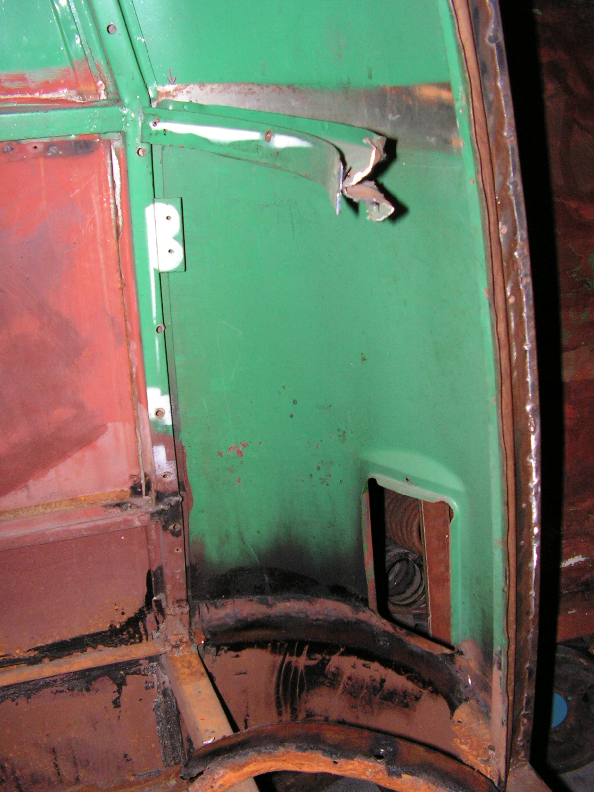

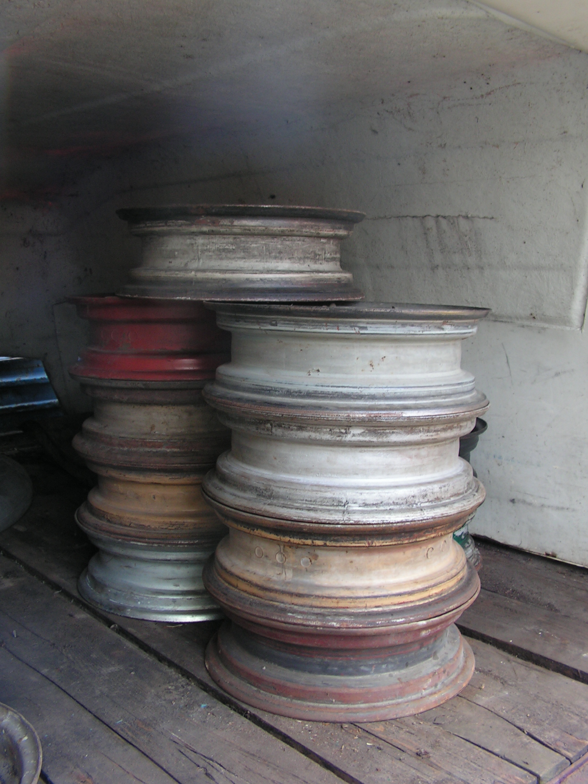

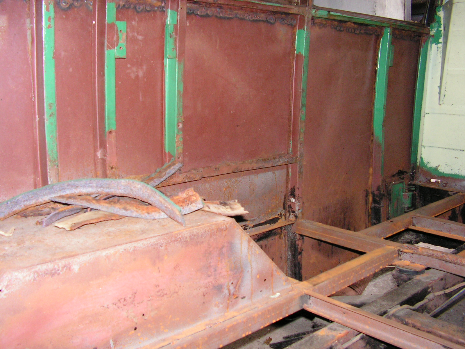

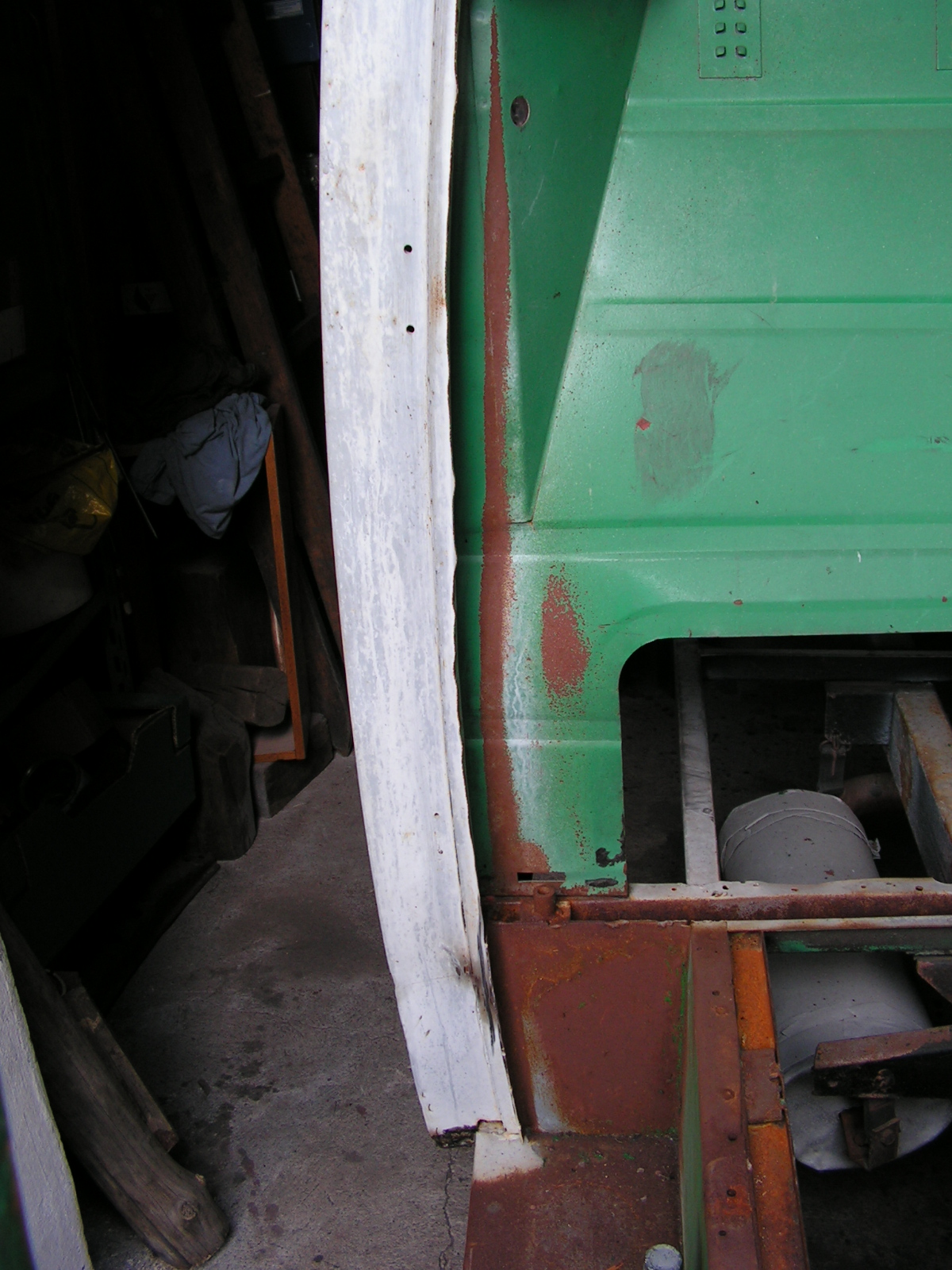

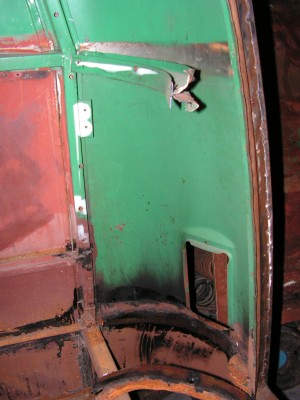

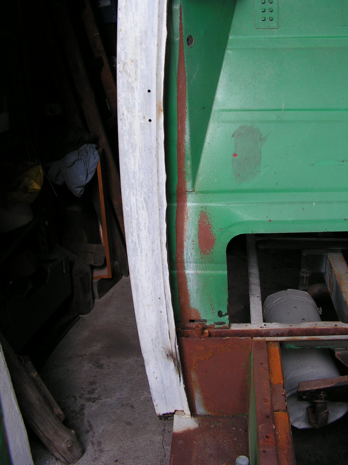

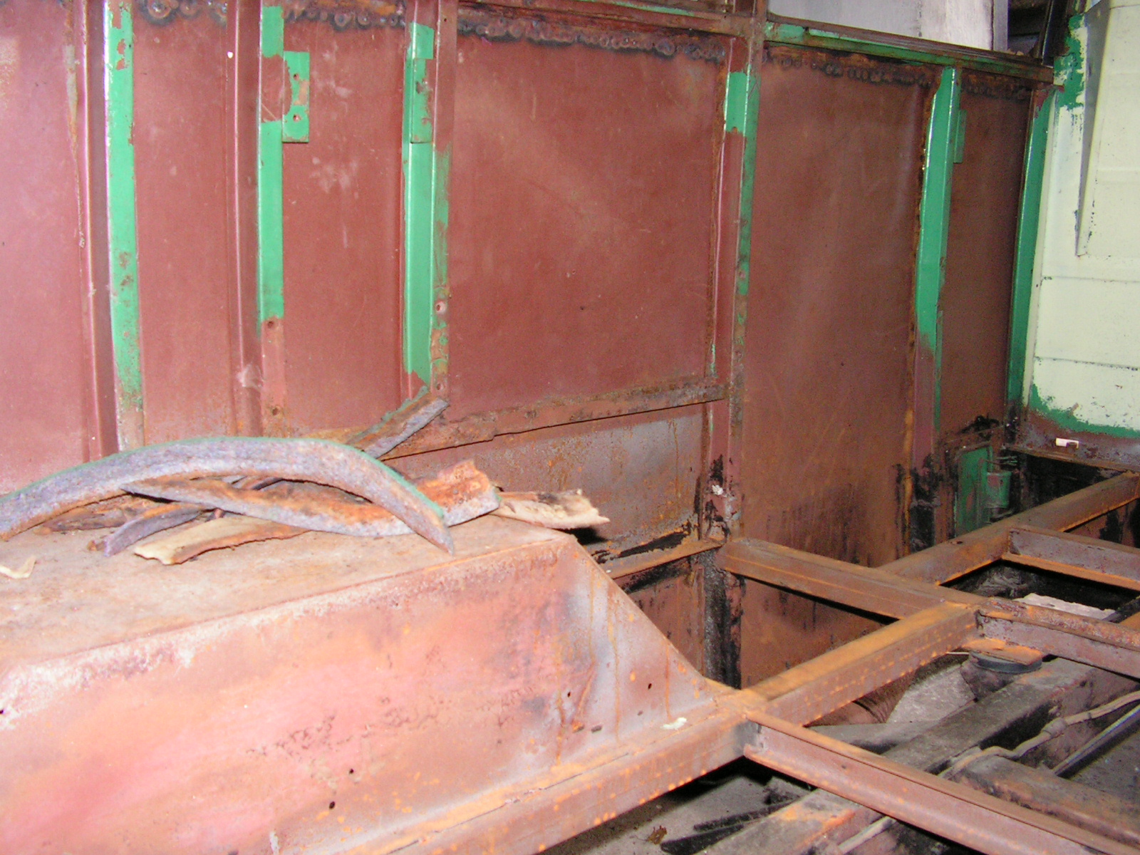

Wyprostowałem krawędzie osadzenia uszczelek we wszystkich drzwiach; przygotowałem kilka felg, żeby wybrać jak najlepsze... no i wydłubałem dzisiaj wszystkie filce, które nie chciały wyjść kiedyś po dobroci. W narożnikach wymagało to nacięcia szkieletu :twisted:

P.S. Poprawka do wczorajszego posta: to dziś wydłubałem wszystkie pozostałości filcu z przestrzeni ładunkowej :mrgreen:
