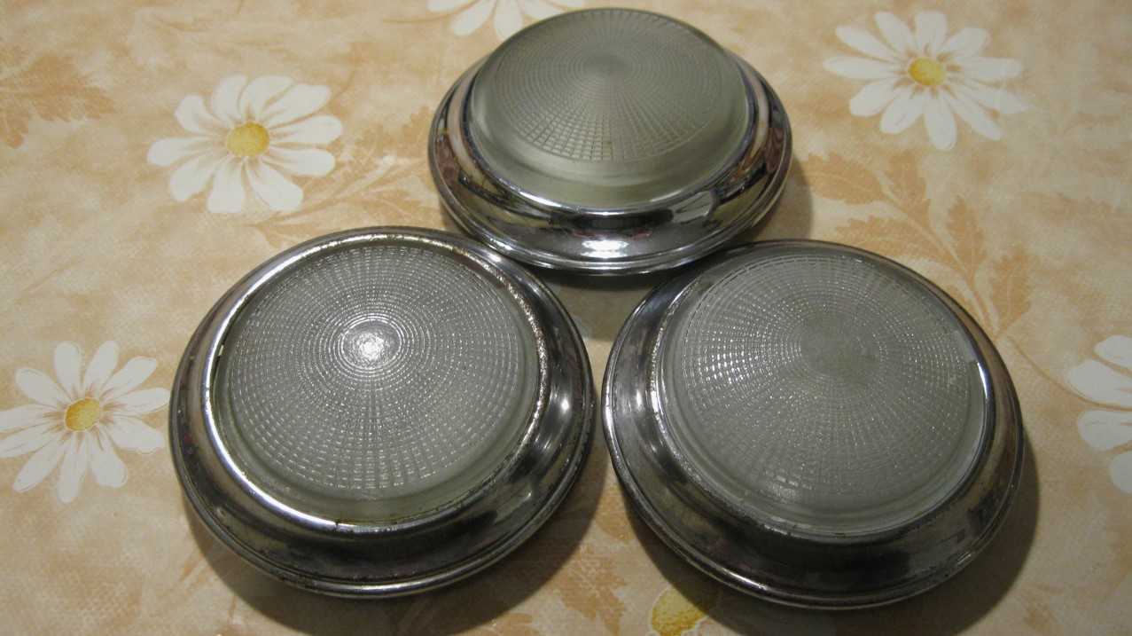

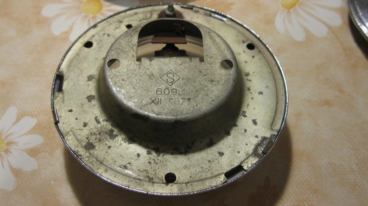

Mam takie skarby, jakby ktoś potrzebował, to chętnie się wymienię :)
Obrazek Obrazek Obrazek
Lampka do Nysy, oczywiście nie jest na wymianę ;) Tylko te szkła do karetki - milicji. Wszystko oryginalne, nowe z epoki, firmy Zelmot :)
