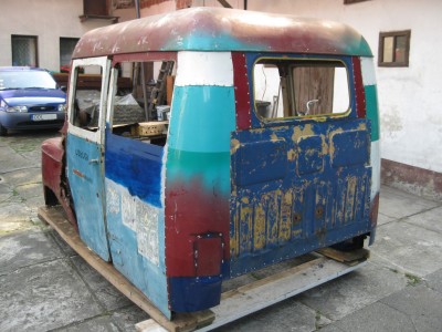

Po dłuższej przerwie na naszym forum znowu powraca moja "rolnicza" Nysa.
Sporo się działo z nią...

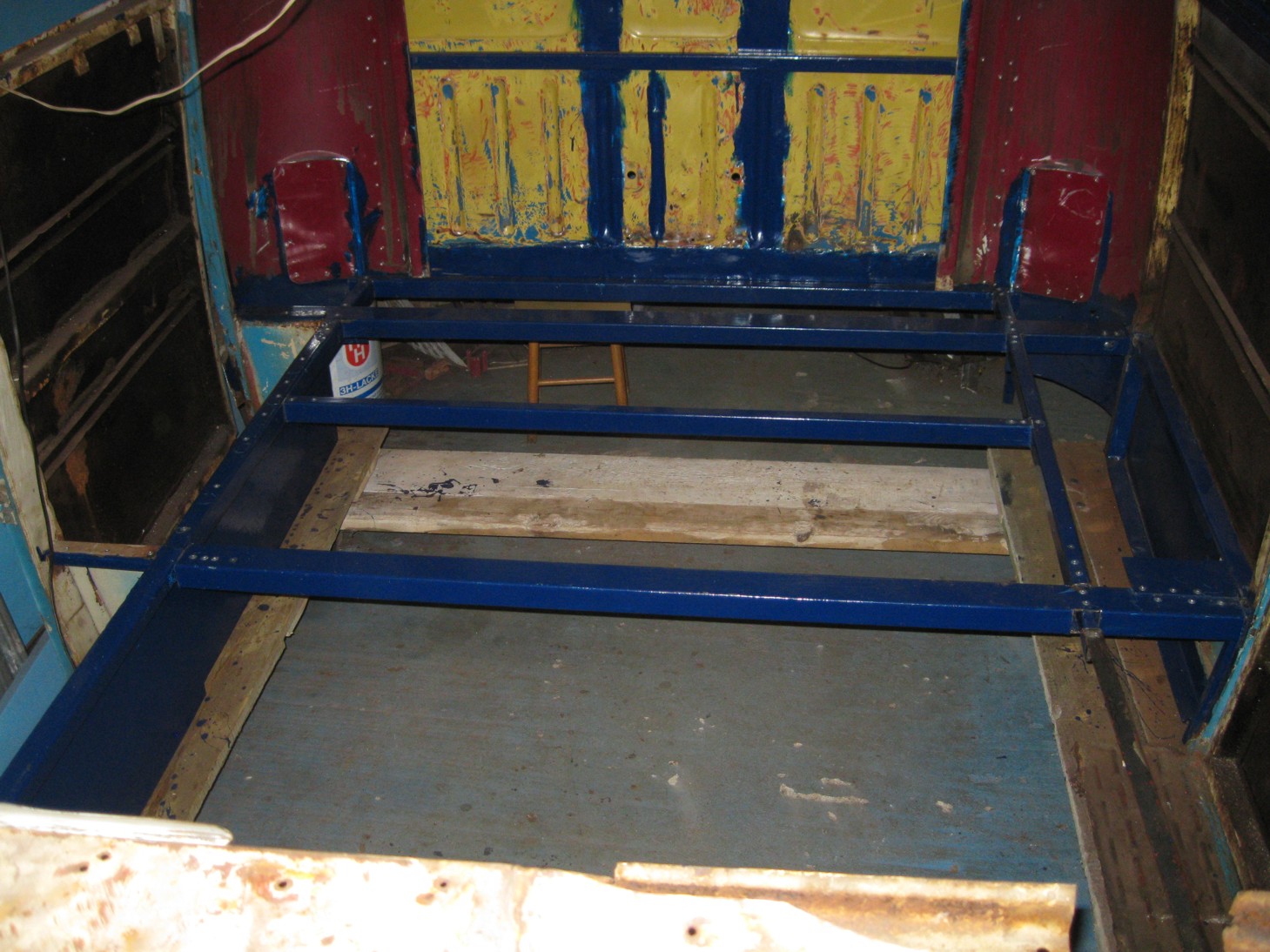

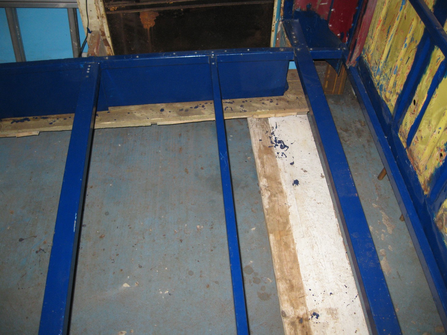

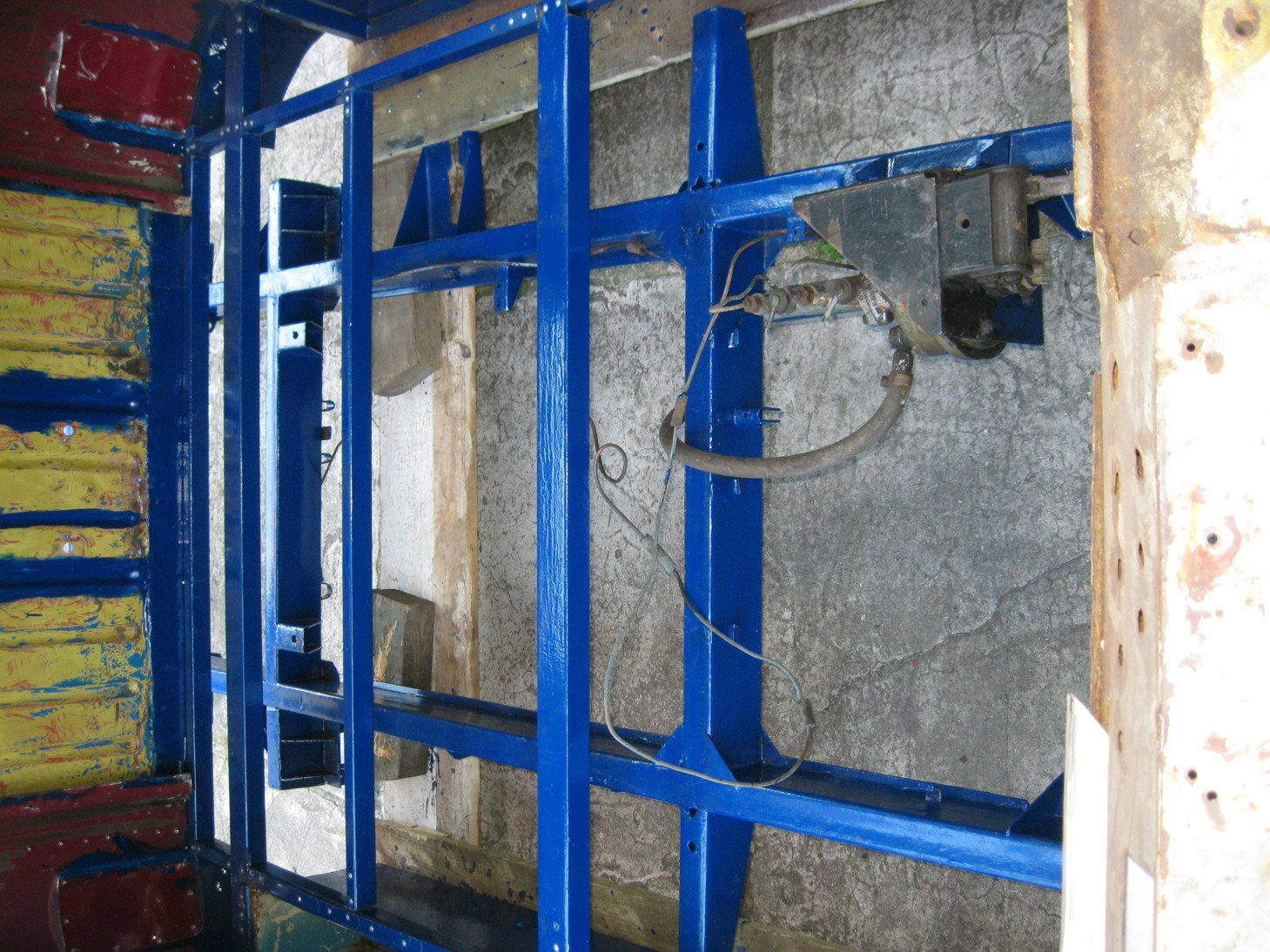

Na początek - remont kapitalny szkieletu podłogi kabiny, progów, dolnych krawędzi karoserii i wszystkiego do czego będzie trudniejszy dostęp po "dodaniu" podwozia...
...już na pierwszy rzut oka widać małą moją modyfikację, że korytka zastąpiłem "pełnymi" profilami zamkniętymi.
Pracy było multum. Dodam też, że wszystkie profile zamknięte zostały najpierw pomalowane od środka - bardzo dokładnie. Przelewałem przez nie farbę antykorozyjną no i kolejna puszka farby, a tym samym 35zł poszło jak z bata strzelił :? Wcześniej straciłem tyle samo złociszy, gdy przyszło mi malować dookoła całą tą budę poniżej poziomu podłogi... No ale cóż lepiej teraz to "wypieścić" niż jak już wszystko będzie stało połączone na dobre z podwoziem...
Rolnicza39.jpg [ 346.25 KiB | Przeglądany 11699 razy ]
Rolnicza38.jpg [ 336.34 KiB | Przeglądany 11699 razy ]
Post: 10 sierpnia 2014, 00:12

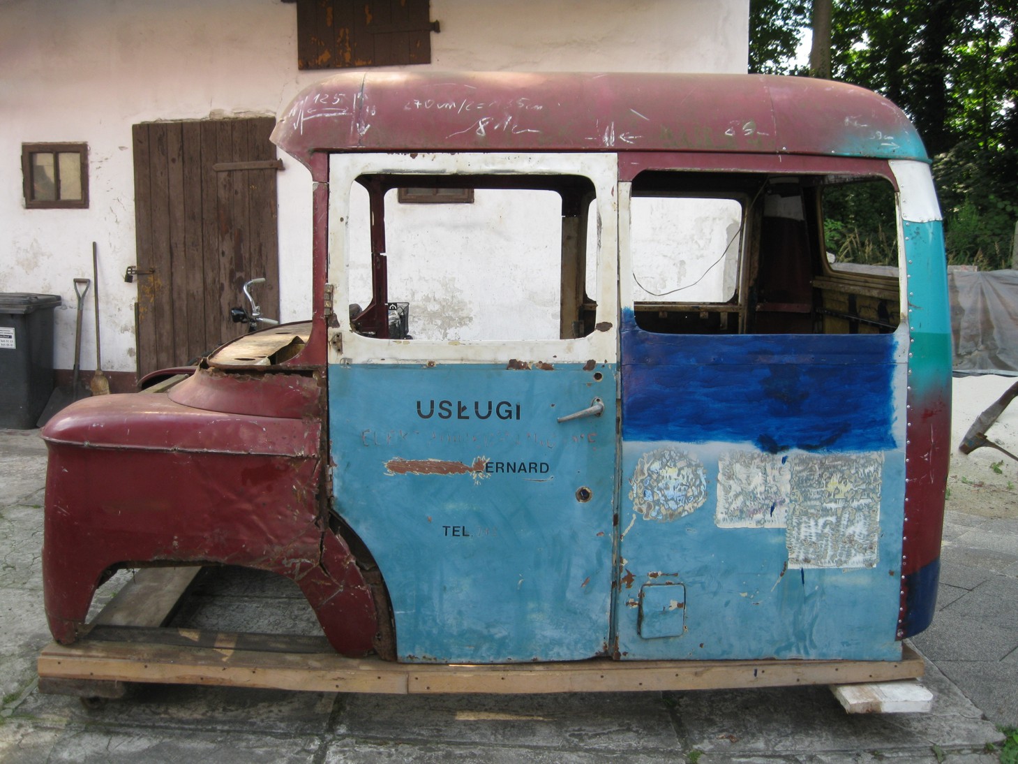

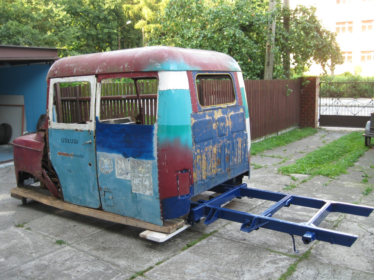

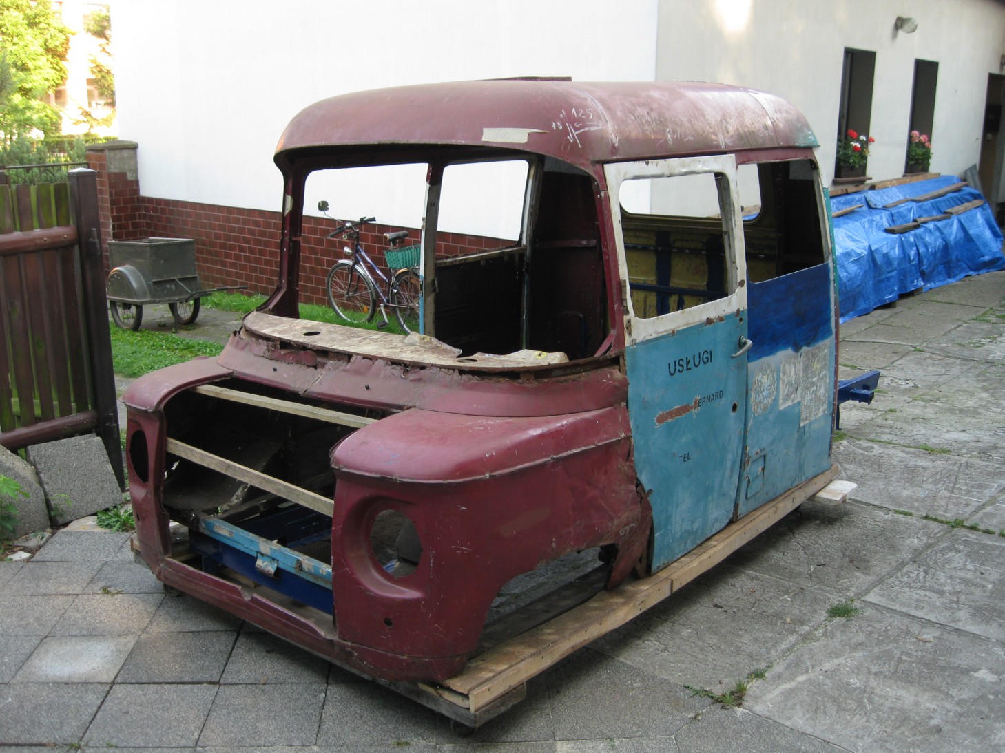

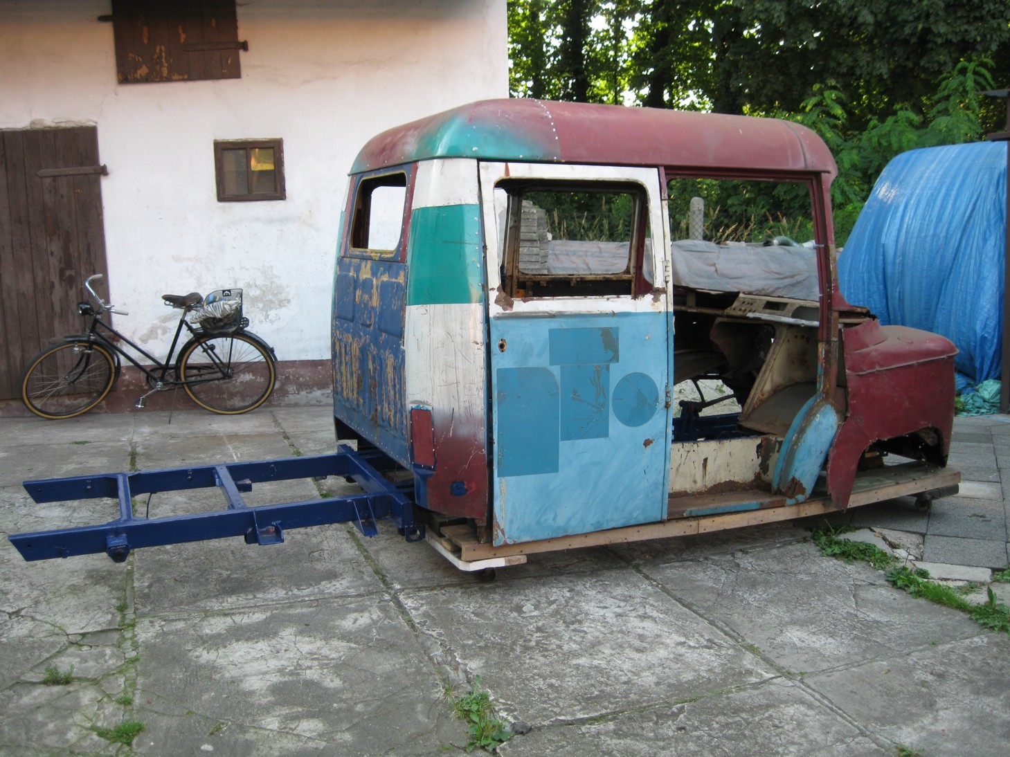

Po wymianie kratownicy podłogi przyszedł czas na małą wycieczkę - po raz pierwszy w tym roku Nysa opuściła garaż i wyjechała "na powierzchnię". Nie tylko "po raz pierwszy" w tym roku, ale też i po raz pierwszy z nową tylną ścianą (jak ją w listopadzie 2013 roku chowałem do garażu, to jeszcze miała szkielet starej, płaskiej ściany, pospawany z tych koszmarnych kątowników). Po raz pierwszy nysa wyjeżdża też na dwór z nowym szkieletem podłogi...
Udało mi się też ponownie zawiesić lewe drzwi. Nie było to takie łatwe. Nysa 521 nie miała takich fajnych regulowanych zawiasów, jak to było w nowszych Nysach 522. Udało mi się jednak ten "błąd" naprawić przy okazji wymiany przednich słupków. Było sporo dłubania. Kilka dni straciłem przy tym. Charakterystyczne płytki z nagwintowanymi otworami, wkładane w słupki dachowe wykonałem z odpowiednio przyciętego i wyfrezowanego kątownika.
Warto też dodać, że to właśnie te drzwi były najbardziej przekoszone ze wszystkich. Jak widać, po regulacji na zmodernizowanych zawiasach, już o wiele lepiej pasują do całej karoserii i nie trzeba już ich tyle naginać, aby dolegały do płaszczyzny boku nadwozia...

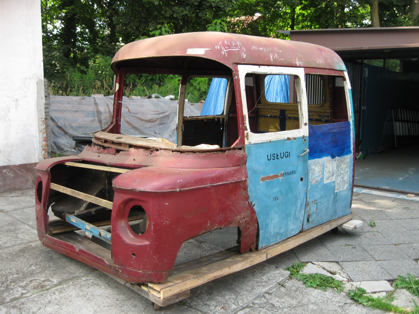

Napisy na przednich drzwiach:
"USŁUGI ELEKTROMECHANICZNE
********BERNARD, TEL***"
To jeszcze echa poprzedniego żywota mojej Nyski :wink:
...i pomyśleć, że te litery wycięte ploterem, naklejono na te drzwi co najmniej jakieś ćwierć wieku temu...
Rolnicza40.jpg [ 370.89 KiB | Przeglądany 11699 razy ]
Rolnicza41.jpg [ 445.13 KiB | Przeglądany 11699 razy ]
Rolnicza42.jpg [ 385.77 KiB | Przeglądany 11699 razy ]
Rolnicza43.jpg [ 398.19 KiB | Przeglądany 11699 razy ]
Rolnicza44.jpg [ 381.33 KiB | Przeglądany 11699 razy ]
Rolnicza45.jpg [ 361.66 KiB | Przeglądany 11699 razy ]
Rolnicza46.jpg [ 381 KiB | Przeglądany 11699 razy ]

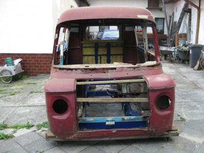

Post: 10 sierpnia 2014, 00:30

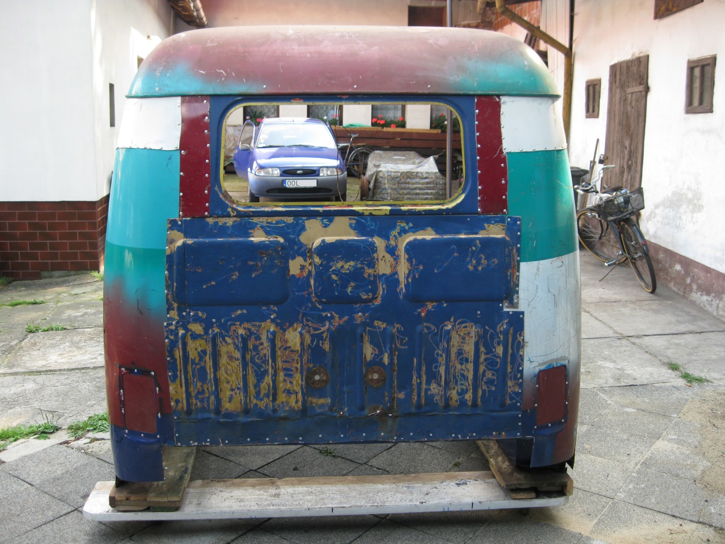

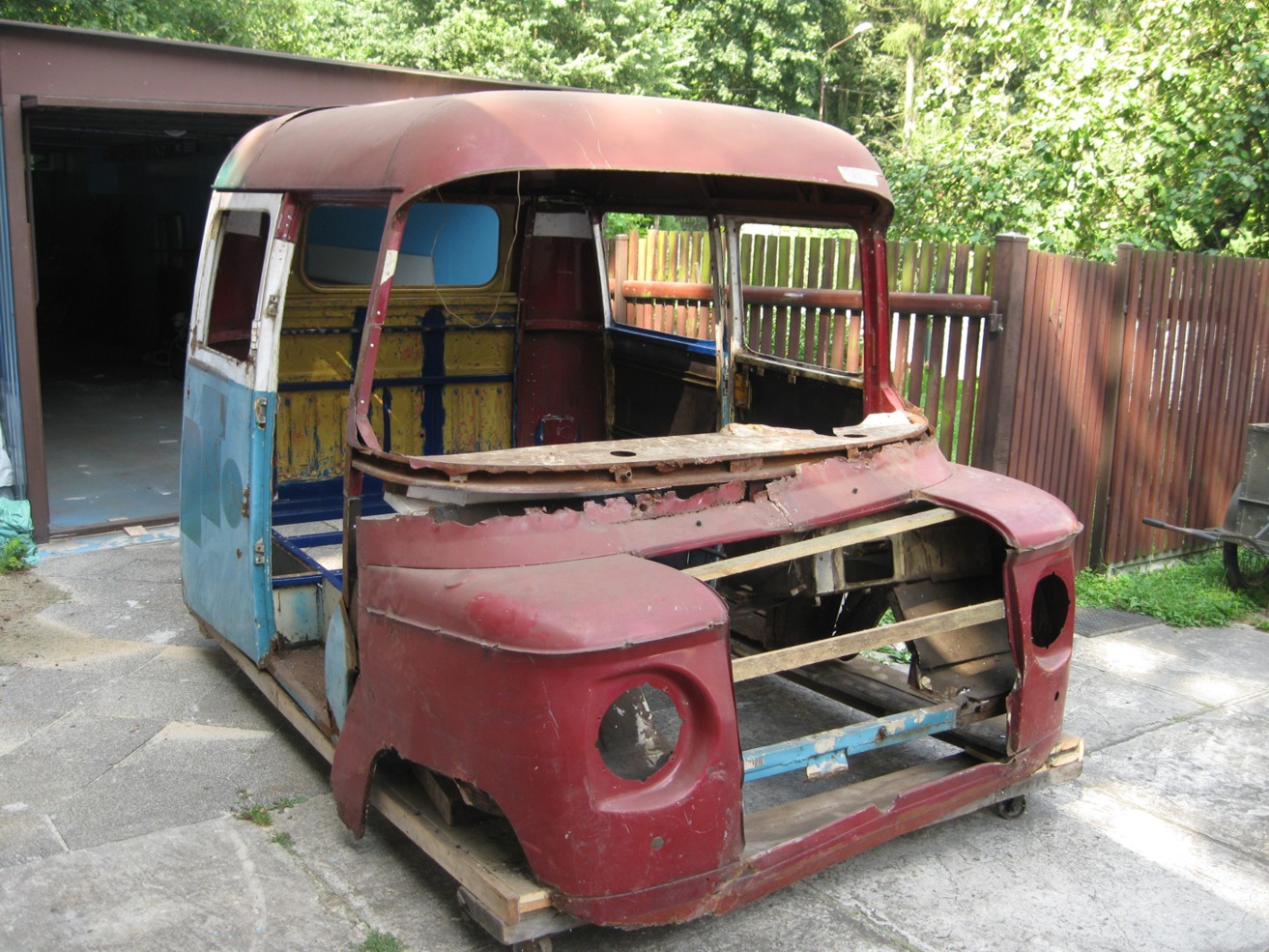

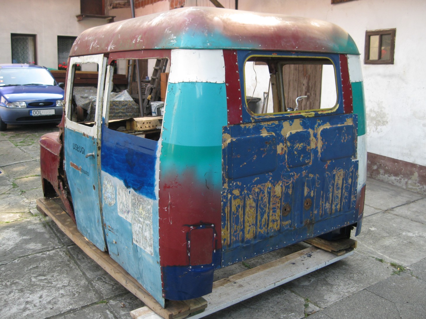

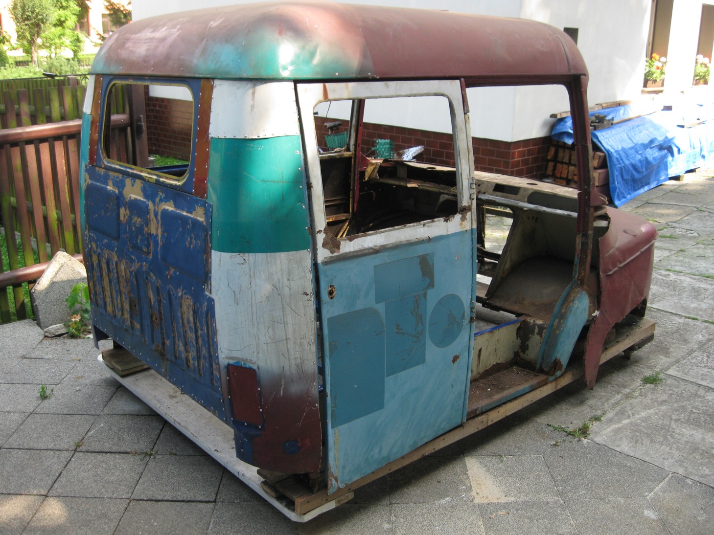

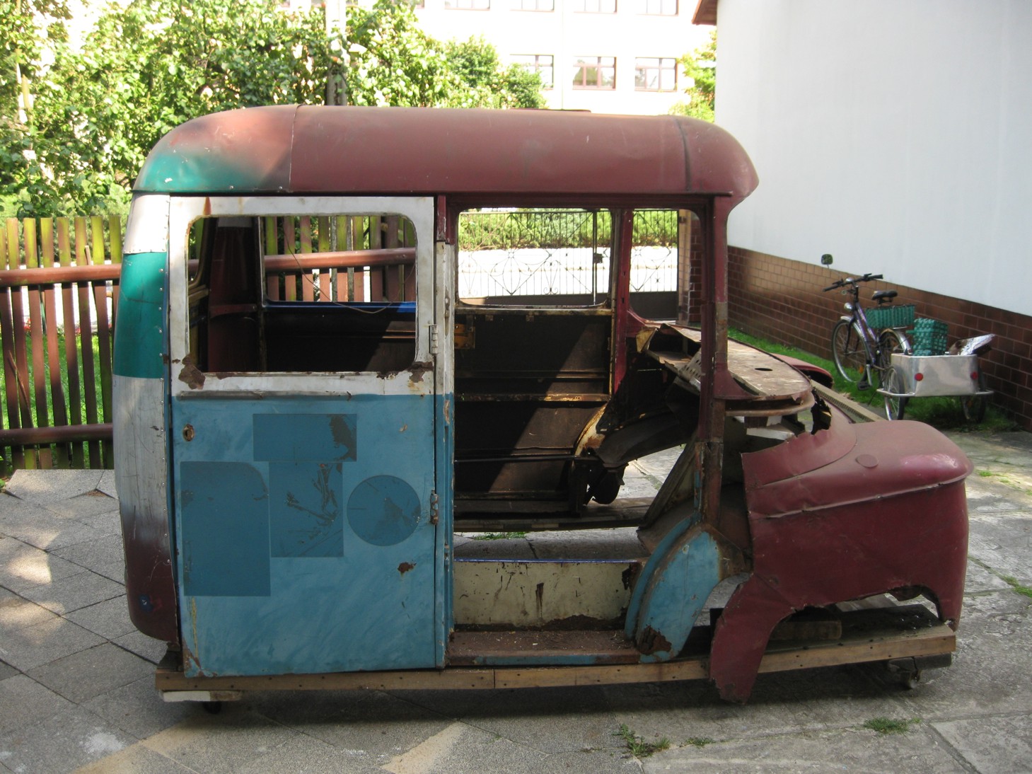

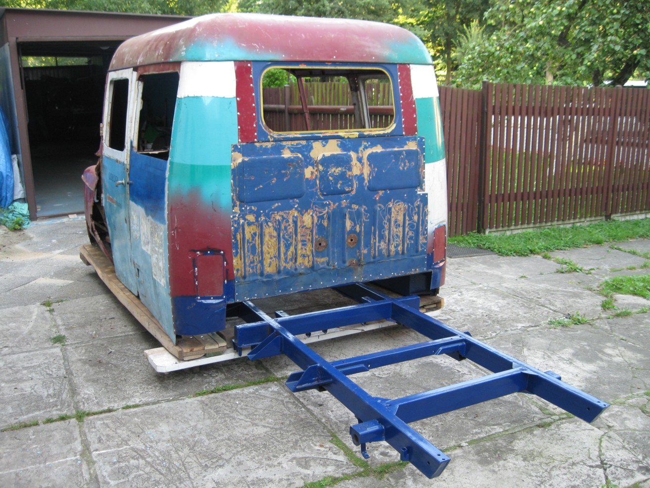

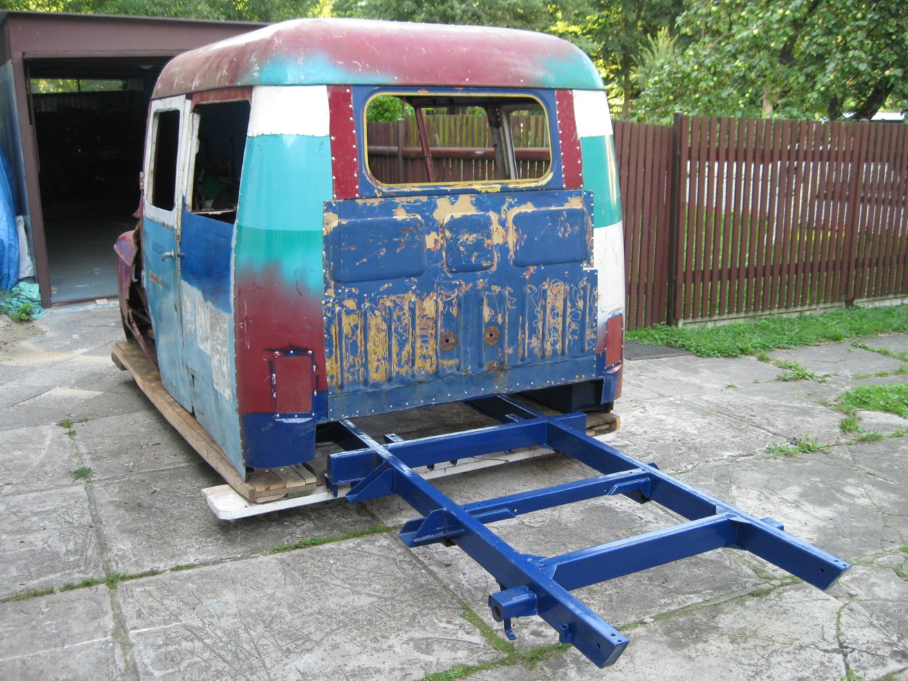

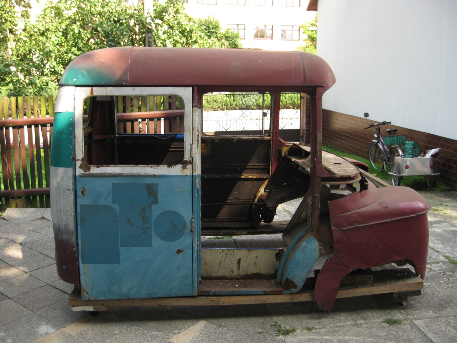

No chyba tył kabiny zaczyna już przypominać kształtem swej sylwetki prawdziwą Nysę 8)

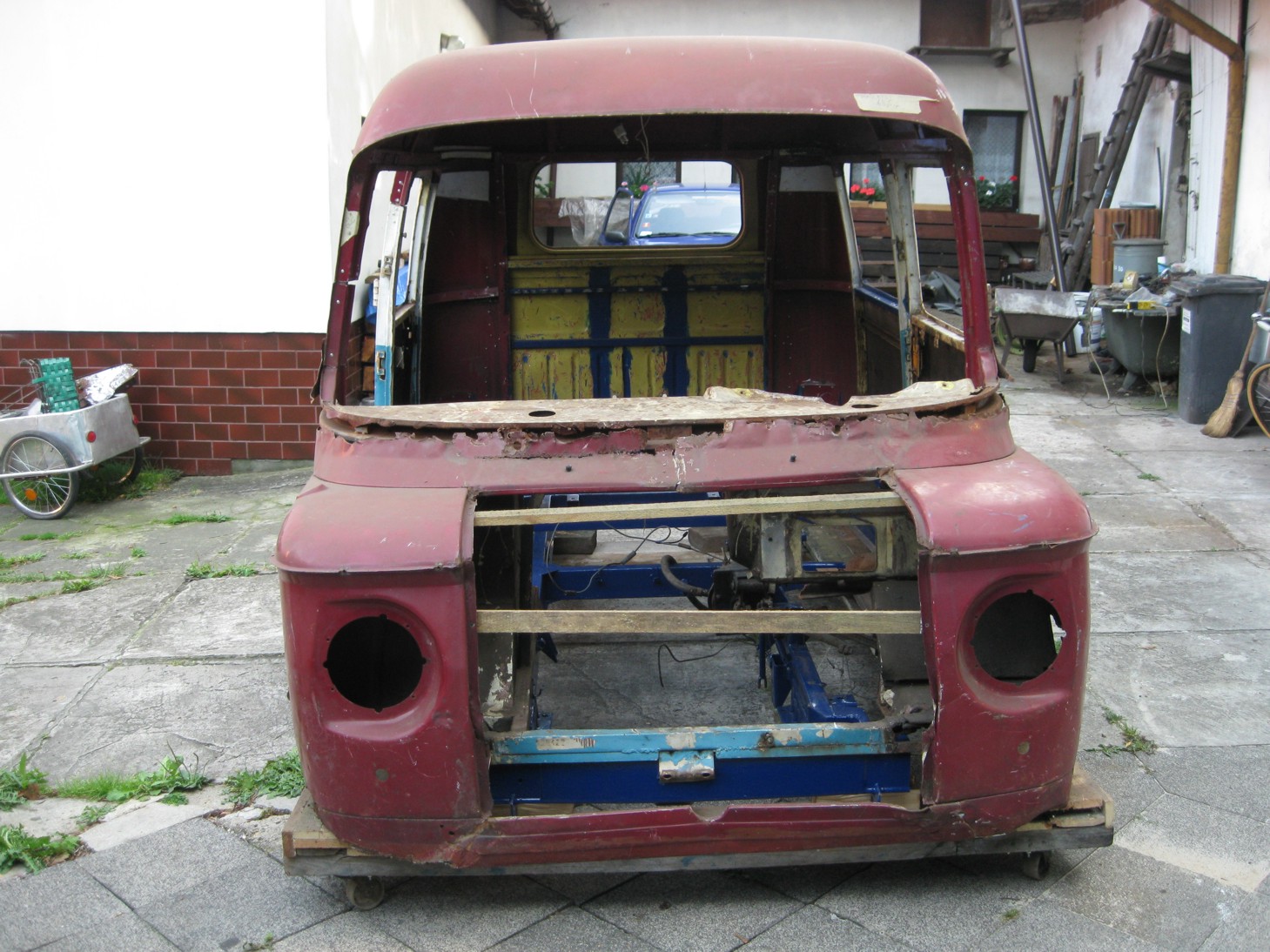

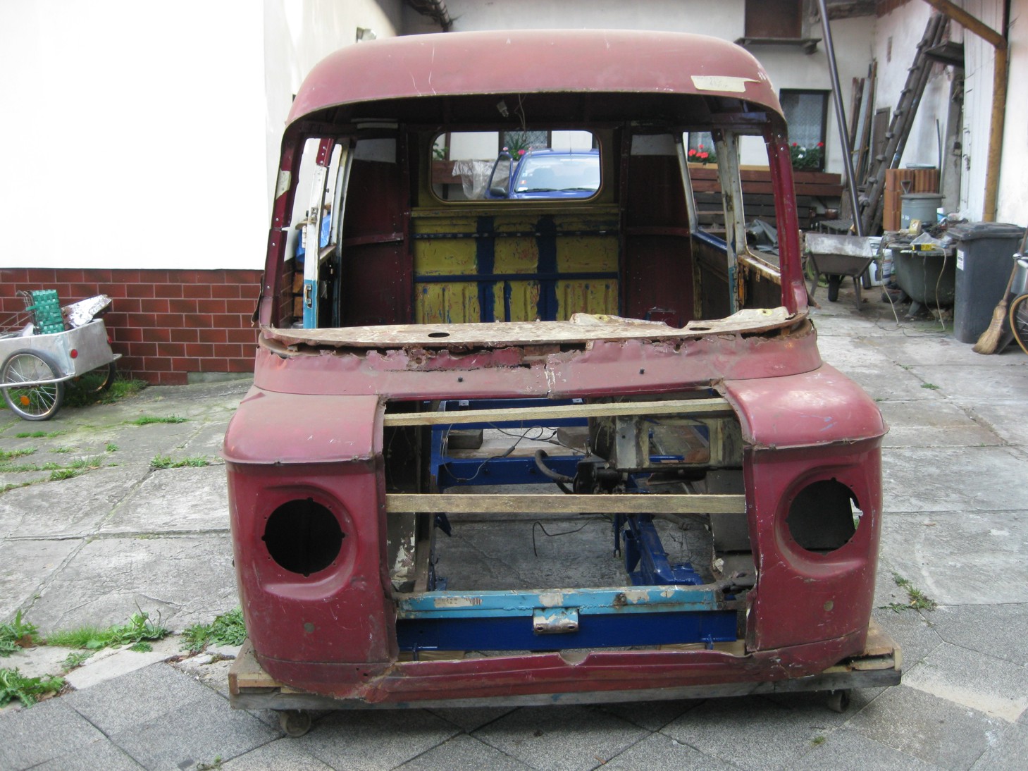

Przednie blachy nałożyłem tylko tak - dla wizualizacji. Praktycznie cała komora silnikowa wymaga jeszcze żmudnego dokładnego czyszczenia wszystkiego ze rdzy i smoły, skompletowania brakujących blach i dopiero po tym wszystkim Nysa będzie miała docelowy kształt "nosa" :mrgreen:
...ale to nie koniec moich osiągnięć przy tej Nysie...

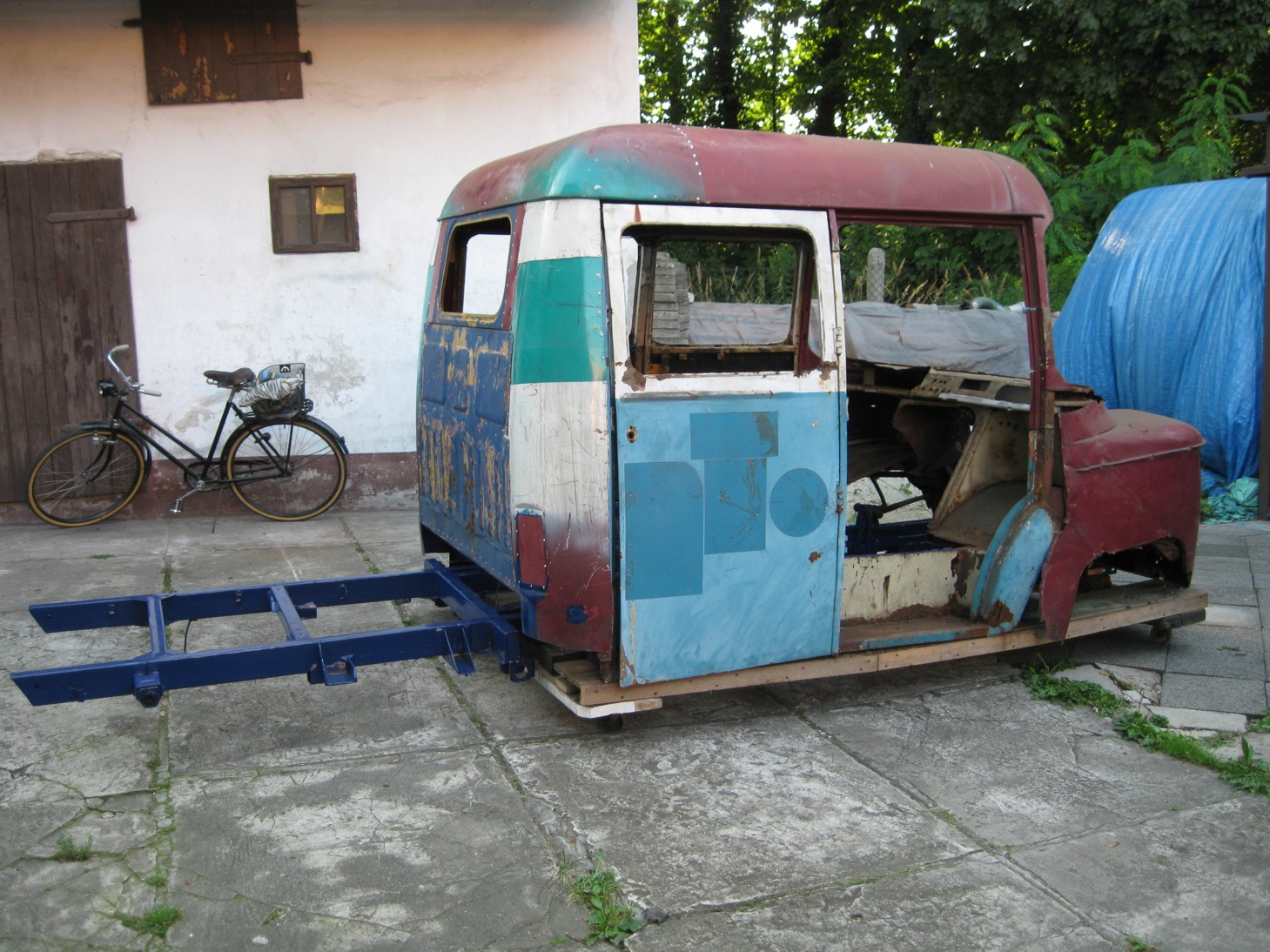

...z tamtej zeszłotygodniowej sobotniej wycieczki Nyski dookoła podwórka, Nysa wróciła z "nową" ramą (pochodzącą z pewnego uciętego Żuka A 06B...
Po wsunięciu ramy pod kabinę, wreszcie całość zaczyna swoim kształtem przypominać prawdziwy samochód ciężarowy 8) :wink: :D 8) :P
Do tak mocno zaokrąglonej i wyoblonej kabiny chyba tylko pasował by kształt cysterny jako zabudowy, ale na co mi cysterna :mrgreen: :lol: Bardziej przydała by mi się drewniana skrzynia z mechanizmem wywrotki... ale to już temat na kolejną opowieść :wink:
Najpierw trzeba zawiesić prawe drzwi i zrobić komorę silnika i ogólnie cały przód, a później dopiero myśleć nad zabudową. Przyznam jednak, że z tylnych elementów do niej mam już prawie gotowy tylny pas z zestawem tylnych lamp i mocowaniem tablicy rejestracyjnej...

Bardzo fajnie prezentuje się dubelkabina z okrągłym tyłem, pierwszy raz się z taką spotykam w 522. Nadaje Nysie jakiejś dziwnej klasyki, płaska ściana nie ma "tego czegoś". Poczyniłeś naprawdę duże postępy w stosunku do bazy wyjściowej, zazdroszczę zapału. :) Na takiej niepolakierowanej karoserii szczególnie widać ile pracy wymaga remont blacharski, uwidacznia to każda kolorowa wstawka, kazdy spaw.

Ciekawią mnie pełne profile w kratownicy. Czy dobrze zabezpieczone ceowniki nie byłyby odporniejsze na rdzę? Ewentualna sól czy wilgoć miałaby swobodny odpływ, z rurą jest różnie. Przy spawaniu część farby w środku się wypala.
Post: 10 sierpnia 2014, 20:10
Co do kratownicy podłogi, to sporo o tym myślałem. Tam są długie odcinki i większość profili tylko na końcach powinna się opalić. Żeby było ciekawiej, to dodam, że na chwilę obecną jeszcze nic w niej nie zespawałem. Wszystkie elementy podłogi są ze sobą połączone przez "kołki" czyli krótkie odcinki profili zamkniętych, które wchodzą w te z których jest zrobiona kratownica w miejscu ich styków. Miałem sporo roboty dodatkowej przy tym. Każde łączenie obu profili trzeba było odpowiednio nacinać i wycinać otwory, pasować wszystko indywidualnie. Wszystko jest dopasowane do siebie "na wcisk", a nity aluminiowe zabezpieczają tylko całą konstrukcję przed rozsunięciem się kołków wewnątrz profili. Poszczególne odcinki kratownicy są też dość mocno zakotwiczone w reszcie nadwozia. Po zespawaniu powinno to dać wyjątkowo mocną konstrukcję nadwozia. Już teraz o niebo lepiej wygląda sprawa sztywności i stabilności nadwozia tej Nysy. Wcześniej, po wycięciu starego "próchna" cała kabina chwiała się na wszelkie strony, jak stara stodoła. Teraz tylna część kabiny jest sztywna, jak kadłub czołgu 8)
Co do "oryginalności kształtów" tej Nyski, to też zdradzę, że to jest pierwsza dubelkabina z wysokim dachem, jaką widzę :wink: :mrgreen: 8)
Zawsze chciałem zrobić coś oryginalnego i jedynego w swoim rodzaju, a smykałkę do klepania blachy miałem już od bardzo dawna...
Nawet przyznam szczerze, że żałuję, że fabryka nie produkowała oryginalnie takich Nysek z okrągłym tyłem. Te oryginalne płaskie tylne ściany sprawiają wrażenie, jako by samochód był przecięty na pół. Nawet oryginalnie wyprodukowana dubelkabina sprawia wrażenie, jak by była obrzynkiem "wystruganym" w jakiejś stodole. Jak dla mnie to takie ostre zakończenie kabiny zupełnie nie pasuje do bardzo zaokrąglonej sylwetki Nysy. Widać, że projektanci 522R kierowali się znacznie bardziej sprawami użyteczności i kosztów niż estetyką i stylistyką - to jest mój prywatny pogląd.
Nie zdziwił bym się, gdyby w przyszłości ktoś odniósł wrażenie, że to moja jest oryginalna, a egzemplarz faktycznie wykonany w fabryce uznał za samoróbkę :wink: 8)
Też mi ciężko oderwać od niej oczy :wink: 8) :D

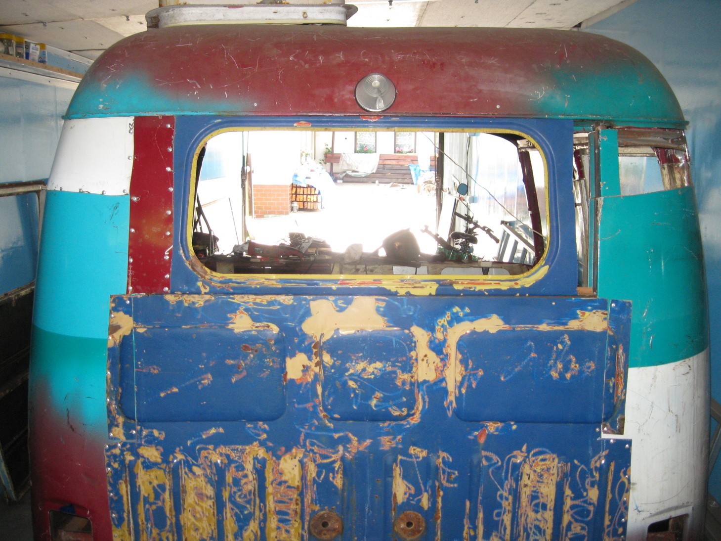

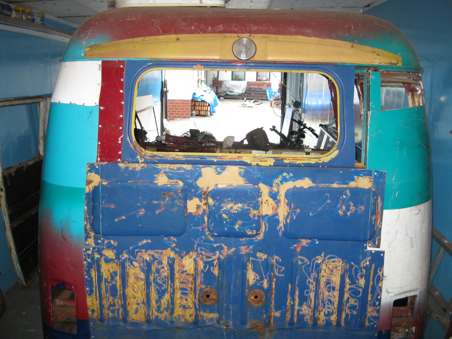

Mam jeszcze do Was wszystkich, którzy to czytacie takie małe pytanie.
Chcę zrobić nad tylnym oknem lampkę oświetlenia skrzyni ładunkowej no i pytanie jest takie - którą opcję byście wybrali?
W opcji pierwszej - biorę okrągłą lampkę z Żuka i ją najzwyczajniej przykręcam do blachy.
W opcji drugiej - biorę charakterystyczne przetłoczenie z tylnej ściany Żuka, zwężam je lekko, mocuję do tylnej ściany i w środku tego przetłoczenia montuję tą samą lampkę z Żuka.
Skąd takie pomysły?
Obawiam się, czy na dużej, "gładkiej" powierzchni zamocowanie takiej lampki nie będzie wyglądało jakoś tak dziwnie - jak "bąbel na karku", jak by lampka znalazła się przypadkowo w tym miejscu. Natomiast zamocowanie półokrągłego przetłoczenia z Żuka może wizualnie sprawić, że lampka będzie wyglądała, jakby "była właśnie akurat na swoim miejscu". Chcę najzwyczajniej nałożyć tą wypukłą blachę na już istniejącą w formie nakładki...
Co o tym sądzicie i która wersja się Wam bardziej podoba:

Dodatkowa podkładka pod lampkę to moim zdaniem słaby pomysł. Żeby nie sterczała pod dziwnym kątem może wspawaj tam okrągłe przetłoczenie o średnicy lampki? Coś jakby ścięty walec.
Post: 10 sierpnia 2014, 21:18
Myślałem, żeby to przylegało idealnie do powierzchni blachy dachu. Nie chciałem, aby to jakoś zbytnio odstawało. Poprostu aby przetłoczenie wyglądało tak, jak by było wytłoczone w oryginalnej blasze kończącej dach.
No i jeszcze jedna taka mała poprawka, której na zdjęciu nie widać. Jak robiłem fotkę, to blachę, jak i lampkę oświetlenia skrzyni oparłem o rynienkę w dachu. Faktycznie chciałem to przetłoczenie zamocować kilka centymetrów wyżej - może gdzieś tak w połowie wysokości dachu... Ciężko mi to samemu oceniać - no i dlatego właśnie zwracam się do wszystkich, czy to będzie się podobać, jak to się będzie prezentować...
Może by tak jeszcze bardziej zwęzić to przetłoczenie...

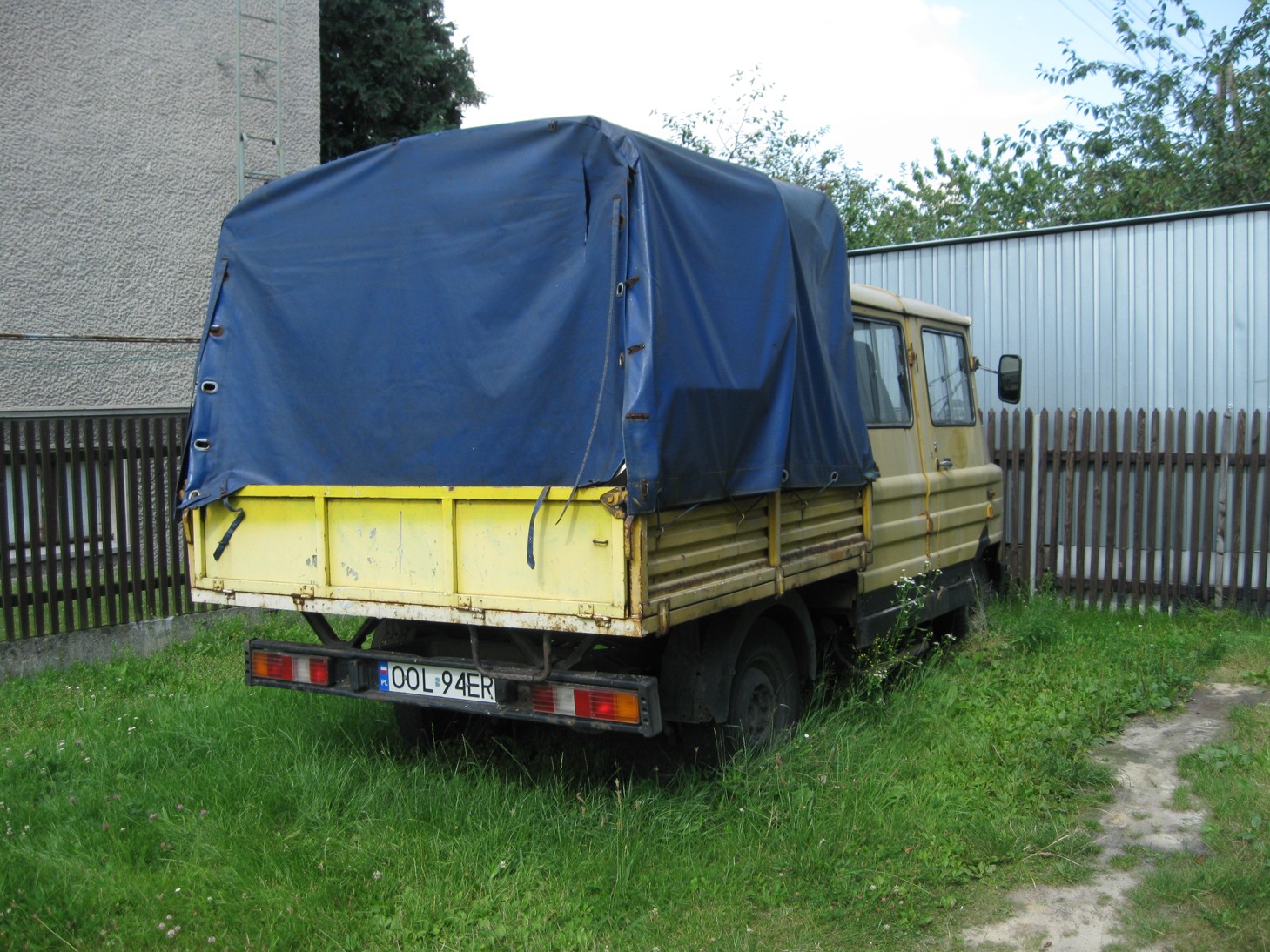

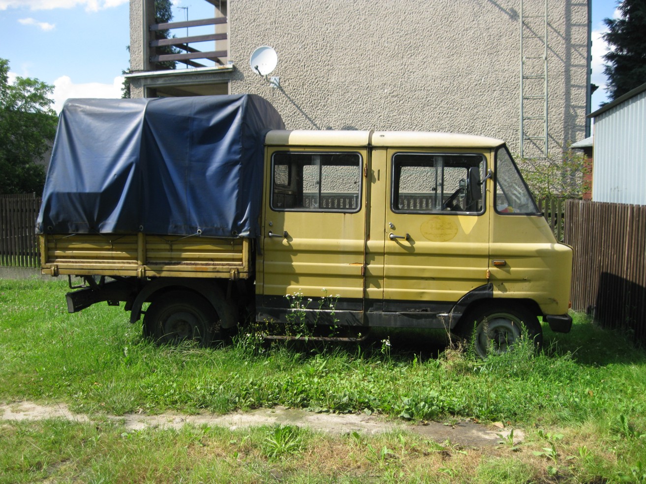

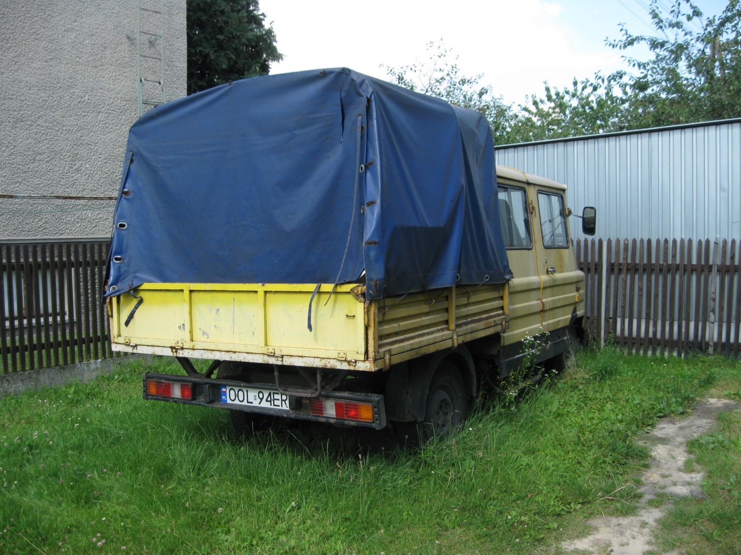

Co do Żuka z dubelkabiną - cóż dla mnie to wszystko jest kwestią gustu, choć przyznam, że trochę dziwnie wygląda jego sylwetka...
(na zdjęciach Żuk A 16B z 1995 roku, z dawnego taboru dobrodzieńskiej komunalki, obecnie własność znajomego. Wóz jest fabrycznie oryginalny)
Zdecydowanie ceownik grzbietem do góry jest dużo łatwiejszy w utrzymaniu czystości i mniej "korozjogenny". Ceownik grzbietem na boku... już nie bardzo, bo powstają zakamarki do odkładania się błota i wilgoci.
Profile zamknięte - tak naprawdę spełnią dobrze swoją role, gdy zostaną nieco "otwarte". Powinny mieć otwory konserwacyjno - odpływowe. Po zespawaniu przez takie otwory wpsikać jeszcze jakis podkład / lakier, a później konserwację. Można zostawić wtedy już jak jest, a można otwory zatkać jakimiś (demontowalnymi) korkami i raz na rok - dwa sprawdzić stan konserwacji, ewnetualnie ją poprawić.
Jeśli już, to tylko ta opcja.
Tak po prawdzie, to obie mi się nie podobają, ale druga opcja jest już mega przekombinowana i dodatkowo wprowadzałbyś niepasujący do niczego element stylistyczny... Lampka NAD rynienką wygląda tak sobie... ale jeśłi już ma byc na kabinie, to tylko bezpośrednio.
A gdyby zainstalować ją (albo dwie, po bokach obrysu okna) - ale na wspomnianym koziołku, już od paki? Choć robi się problem z przewodem, jeśli faktycznie Nyska ma być unimogiem :mrgreen: i paka ma również robić za kiper :wink: Wtedy po prostu opcja pierwsza i będzie to do przyjęcia w całokształcie. Tak to widzę :wink:

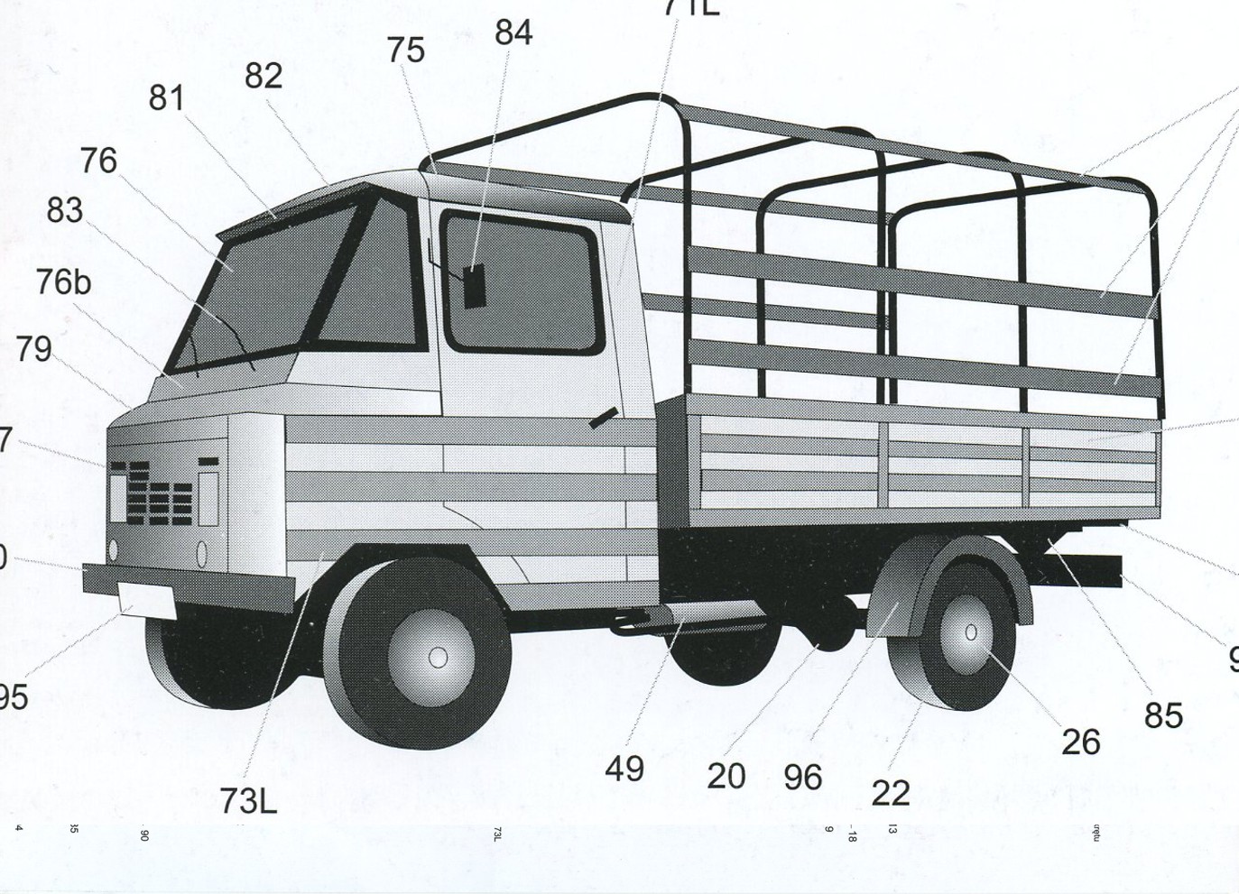

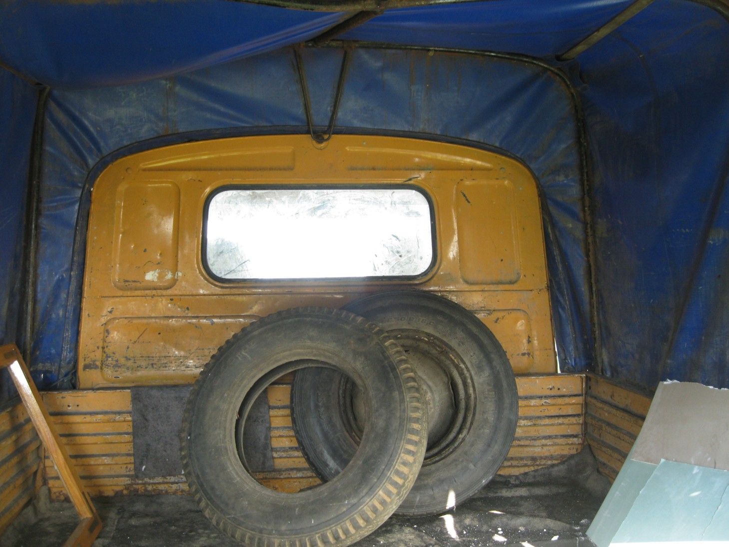

Przypomniało mi się pewne moje "znalezisko" :mrgreen:

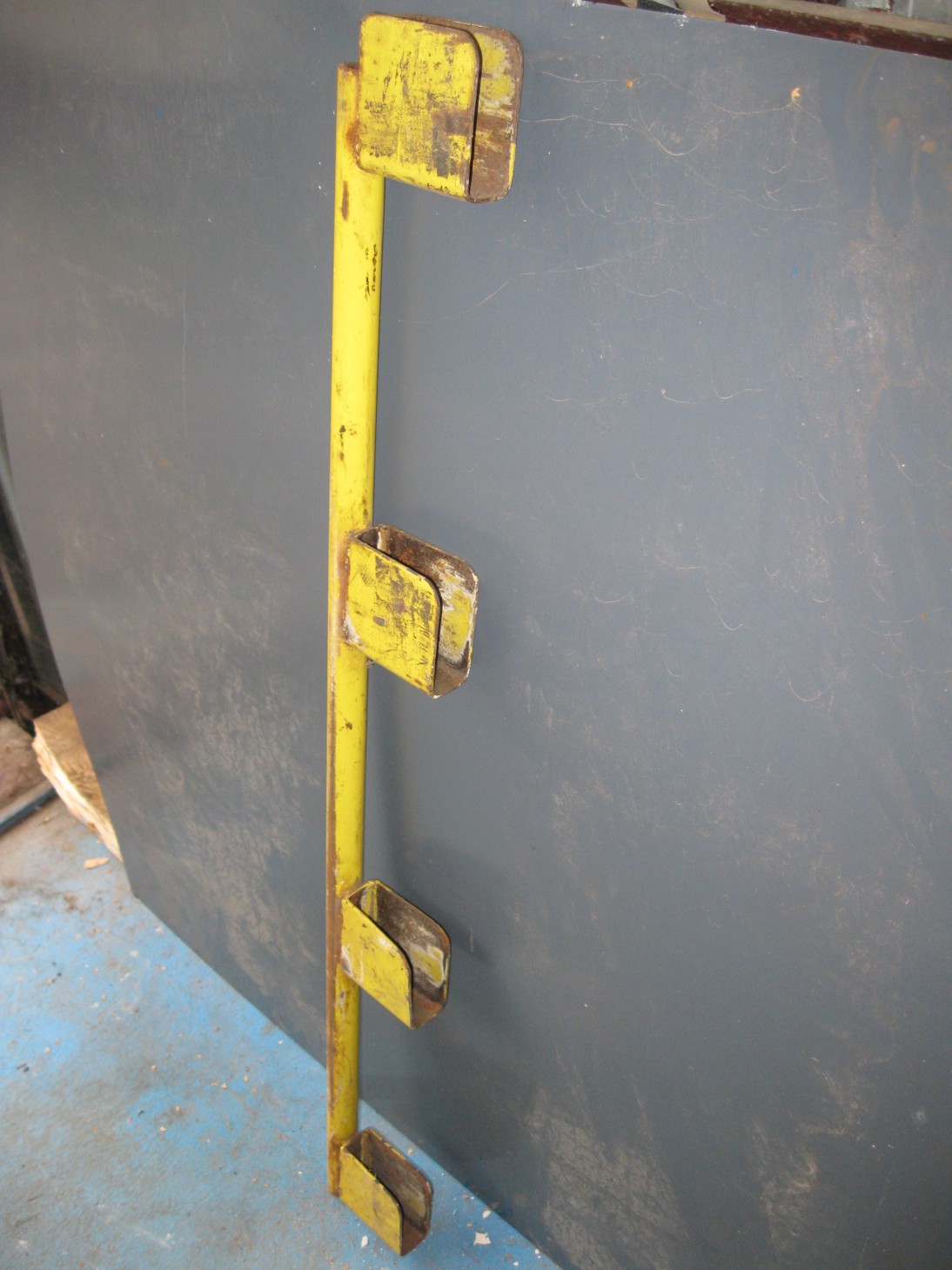

Jakieś 10 lat temu znalazłem leżącą na drodze "belkę" stalową. to był chyba jakiś element stelażu z TIR-a. Żółta rura z dospawanymi mocowaniami na deski. Jeśli się mylę co do znaczenia tego kawałka żelastwa, to proszę mnie poprawić :wink: ale tak czy siak chyba można to do tego celu wykorzystać.
Jak myślicie - jak by według Was pasował ten kawałek żelastwa do mojej Nyski?
Myślałem, żeby albo dorobić drugi - identyczny, albo przeciąć ten na pół uzyskując 2 identyczne elementy.
Na dole mały rysuneczek "poglądowy" stelaża plandeki i całego "orurowania" paki w Żuku A 11B. Moja paka jest oczywiście krótsza i nie koniecznie muszę robić konstrukcję zamkniętą pod narzucenie plandeki. Rysunek pochodzi z MODELIKA z 2007 roku (MODELIK 23/07)
stelaż.jpg [ 257.52 KiB | Przeglądany 11563 razy ]
