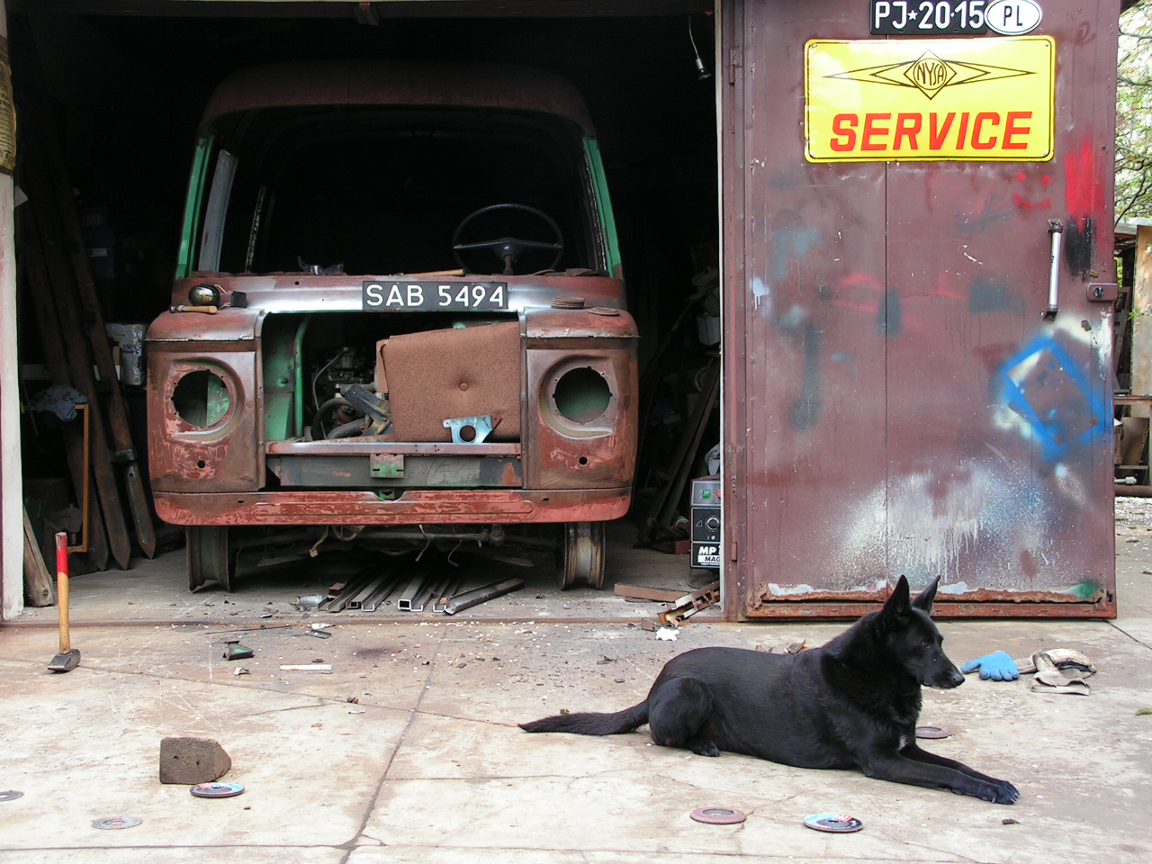

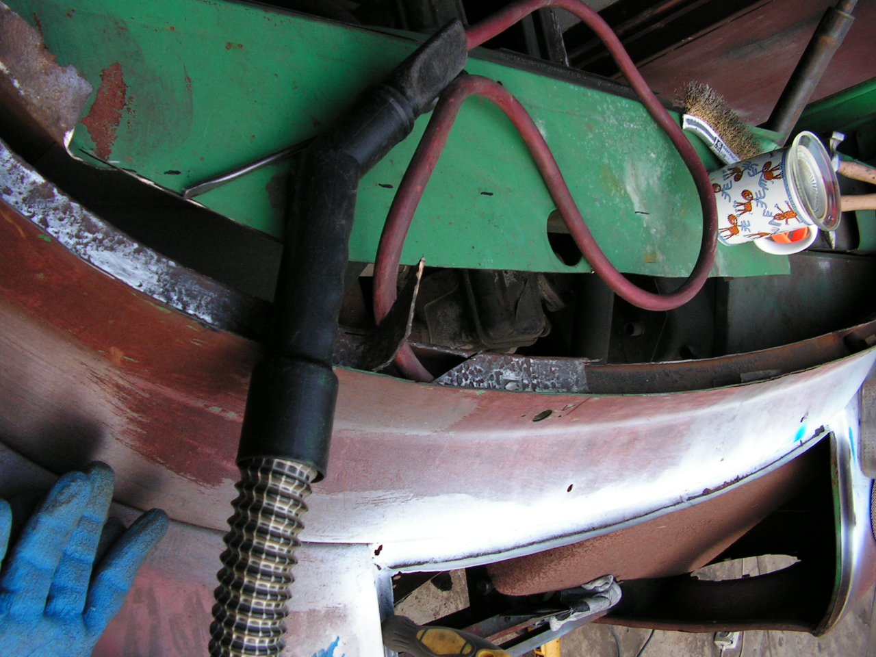

Powoli bo powoli, ale do przodu :)
Kontrola jakości cały czas na stanowisku 8) :wink:

Post: 10 maja 2015, 18:38
Szkoda, że nieoryginalne profile podłogi :mrgreen: hyhyhy :mrgreen:
Post: 11 maja 2015, 13:33
Marian-nie bądź ortodoksyjny ;)

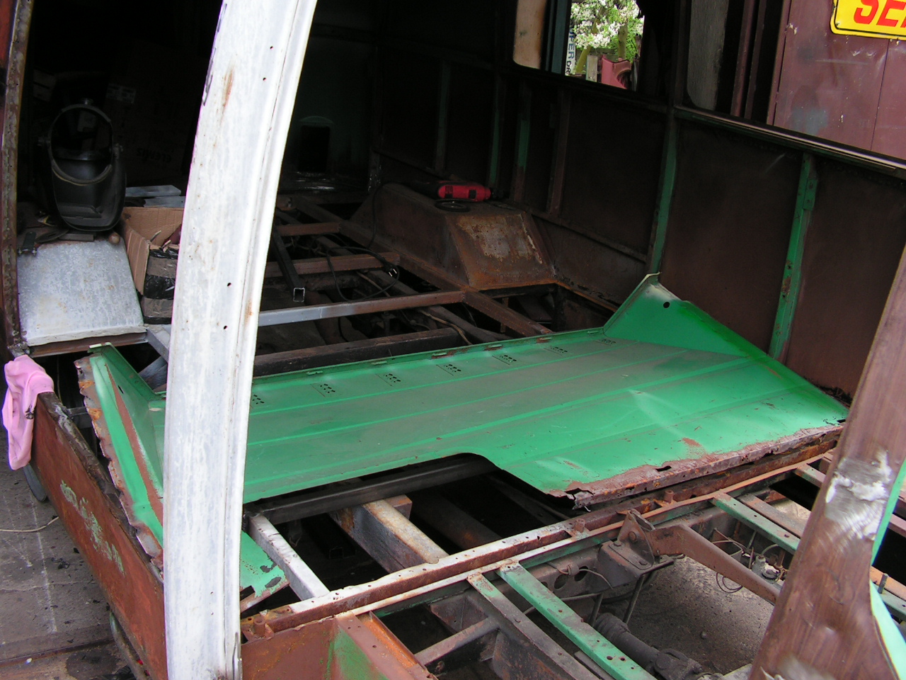

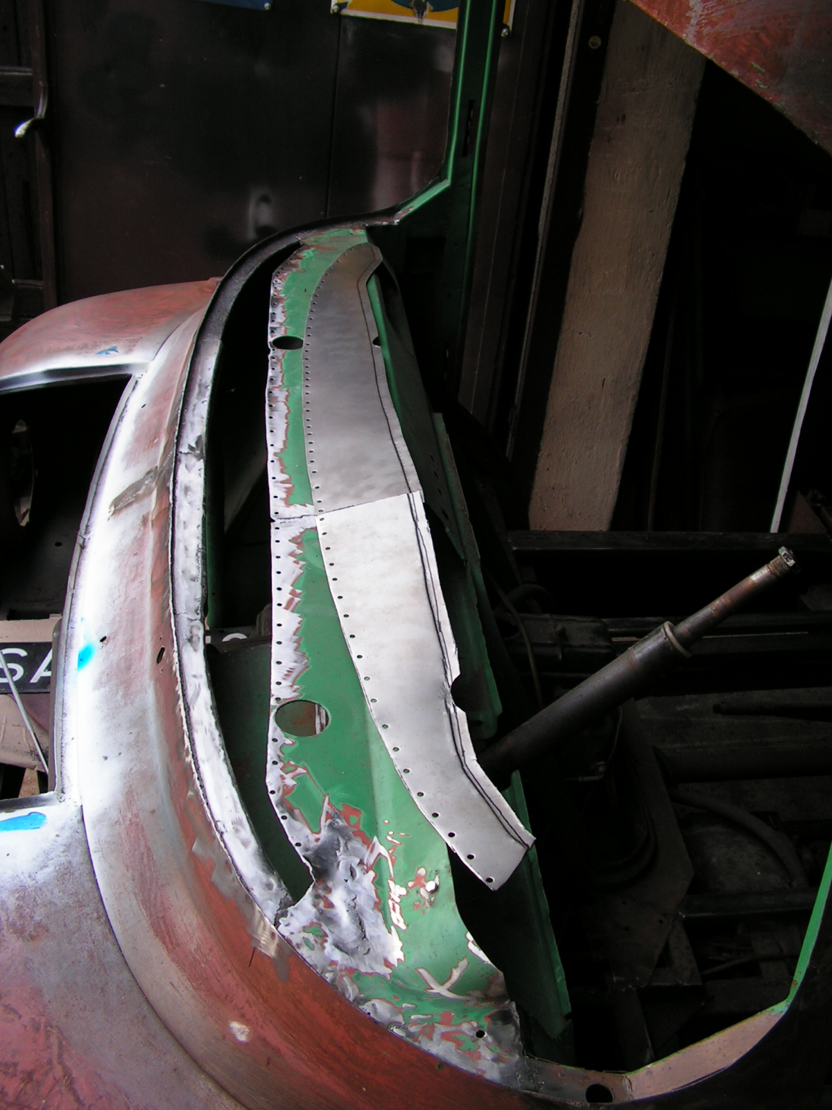

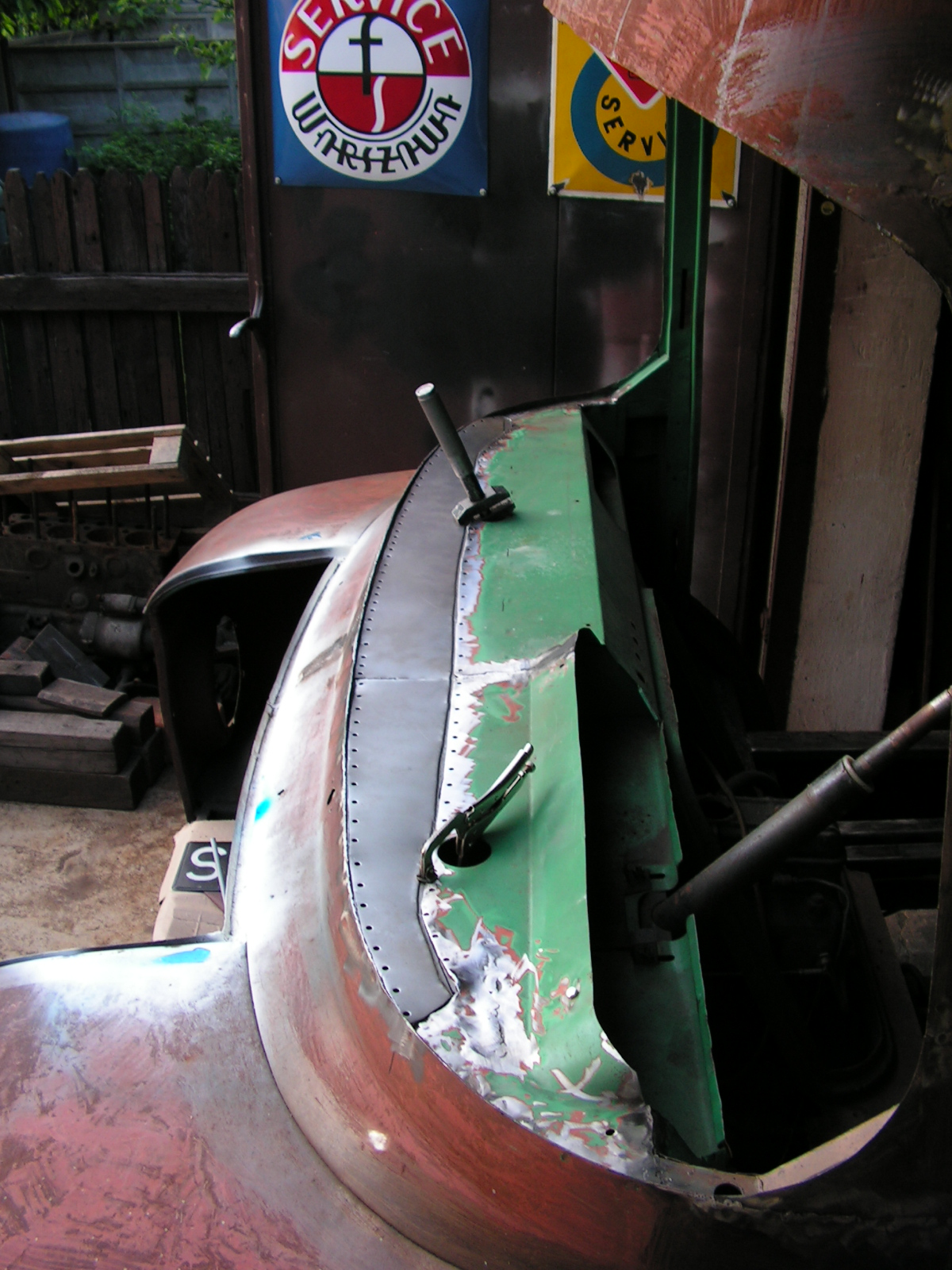

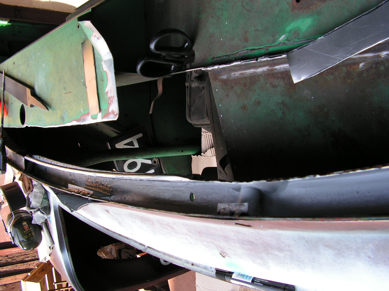

Kolejny krok do przodu :)
Profil pod deską nieco zmodyfikowałem - od strony komory silnika, z tyłu, pozostal otwarty - można będzie swobodnie dotrzeć z konserwacją. Zrobiłem tez dodatkowe odpływy. Wytrzyma teraz na pewno dlużej, niż do tej pory.
@ Marian - hyhy :mrgreen: Nikt nie mówił, że ta Nyska będzie w oryginale :wink: A im więcej różnych Nysek oglądam, tym bardziej mnie - w kwestii konstrukcji szkieletu - "odpycha" od oryginalu... Czasami nabieram przekonania, ze Nysa z pełna premedytacja była produkowana w taki sposób 8) Profile trzymające wilgoć, filce na surową blachę, także w nadkola... To musiało biodegradować w ciągu jednej zimy. I chętnych na nowe nadwozia było więcej, niż mocy przerobowych fabryki :wink: :wink: :wink:

Post: 14 maja 2015, 18:08
profile kratownicy podlogi wystarczy tylko z 2 mm blachy zrobic i jest gitara :mrgreen: wedlug orginalnego wzoru :wink: ale jak piszesz ze i tak bedzie od orginalu odbiegac to ...................... :twisted:

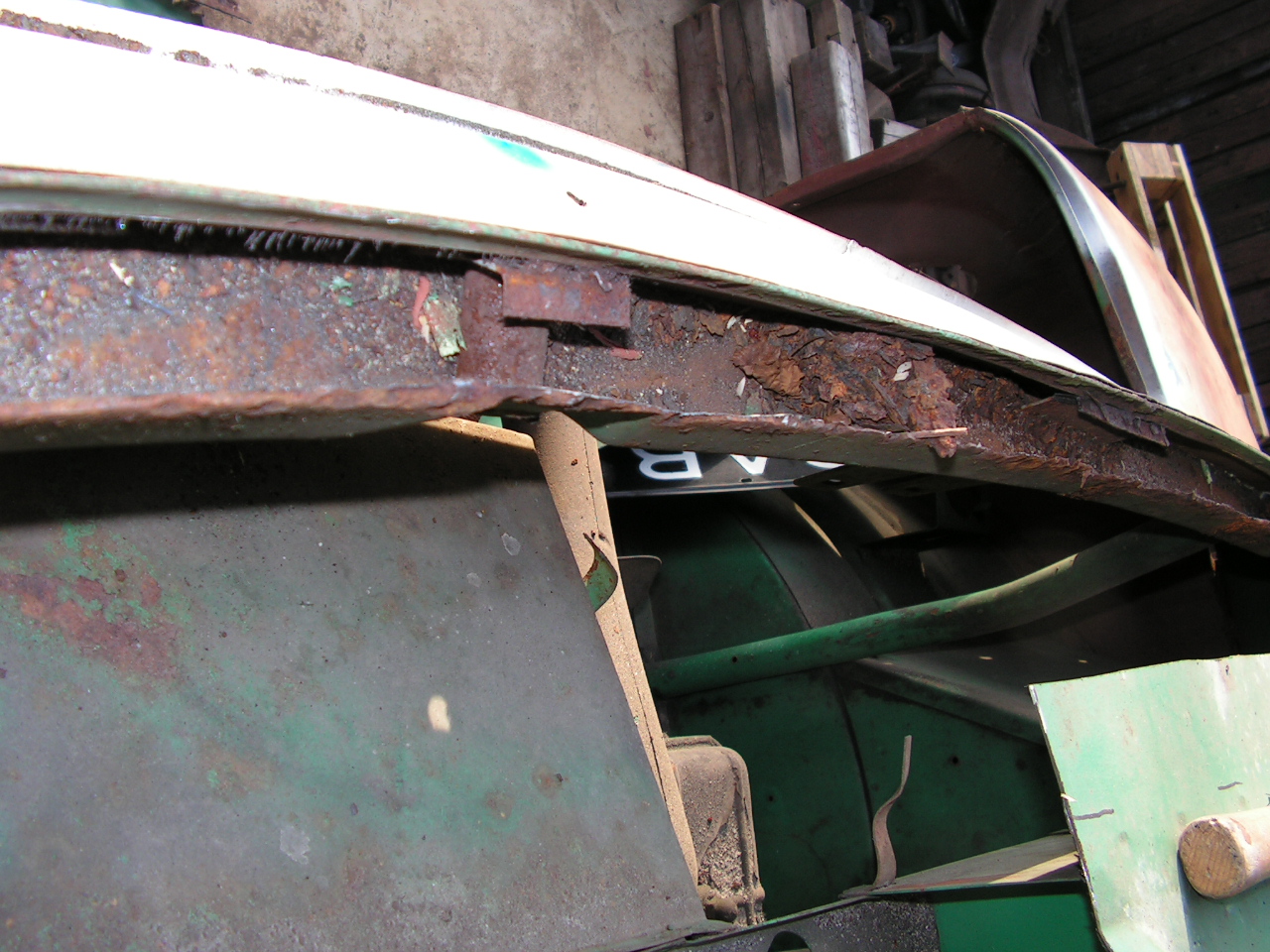

Nysa... kurde bele... 8)
Szkielet dachu - odwrócony profil omega... spawany kawałkami... bez połączeń "na wylot", bez przelotu, bez odpływu... Czemu to miało służyć? :roll: Jak tam teraz dojść bez wycinania szkieletu albo bez ściągania poszycia? Wychodzi na to, że lepiej remontować Nysę, w kŧórej i tak poszycia trzeba zdjąć... :evil: 8)
Przecież nawet, jak teraz tam czegoś nalać, wypłukać - whatever - to robi się z każdego kawałka szkieletu wanna :roll:
Na razie najlepsze, co do tej pory wymyśliłem, to nawiercić otwory w każdym odcinku takiego profilu i wpsikać tam brunoxy czy inne podobne wynalazki...

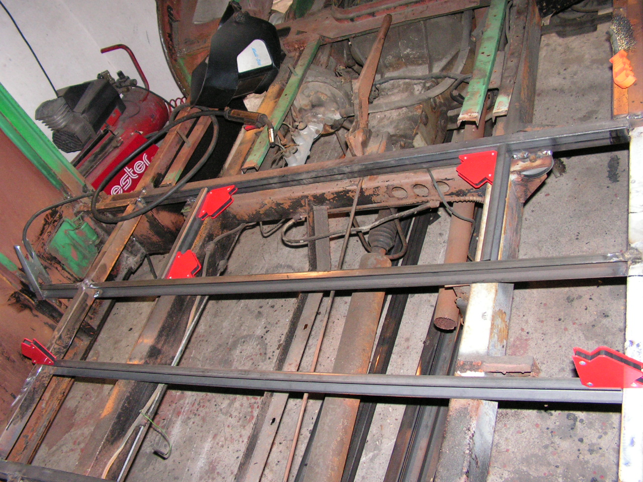

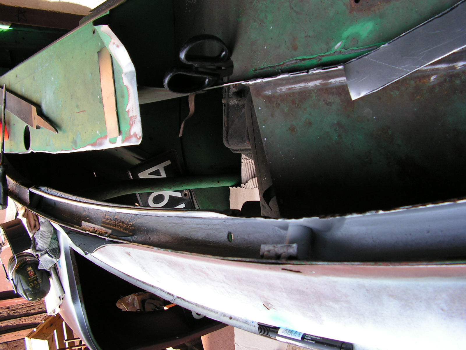

Powiedz mi co to takiego te czerwone strzałki (do trzymania kątów przy spawaniu? ) jak to się fachowo nazywa?

Mi to wygląda na magnetyczny wzornik kąta prostego.

Uchwyt magnetyczny spawalniczy ---> KLIK
Te, co mam, miały w opisie siłę do utrzymania 8,5 kg... ciekawe jak mierzoną, bo ledwo dały radę podtrzymać to, co tam widać na zdjęciu :wink:
