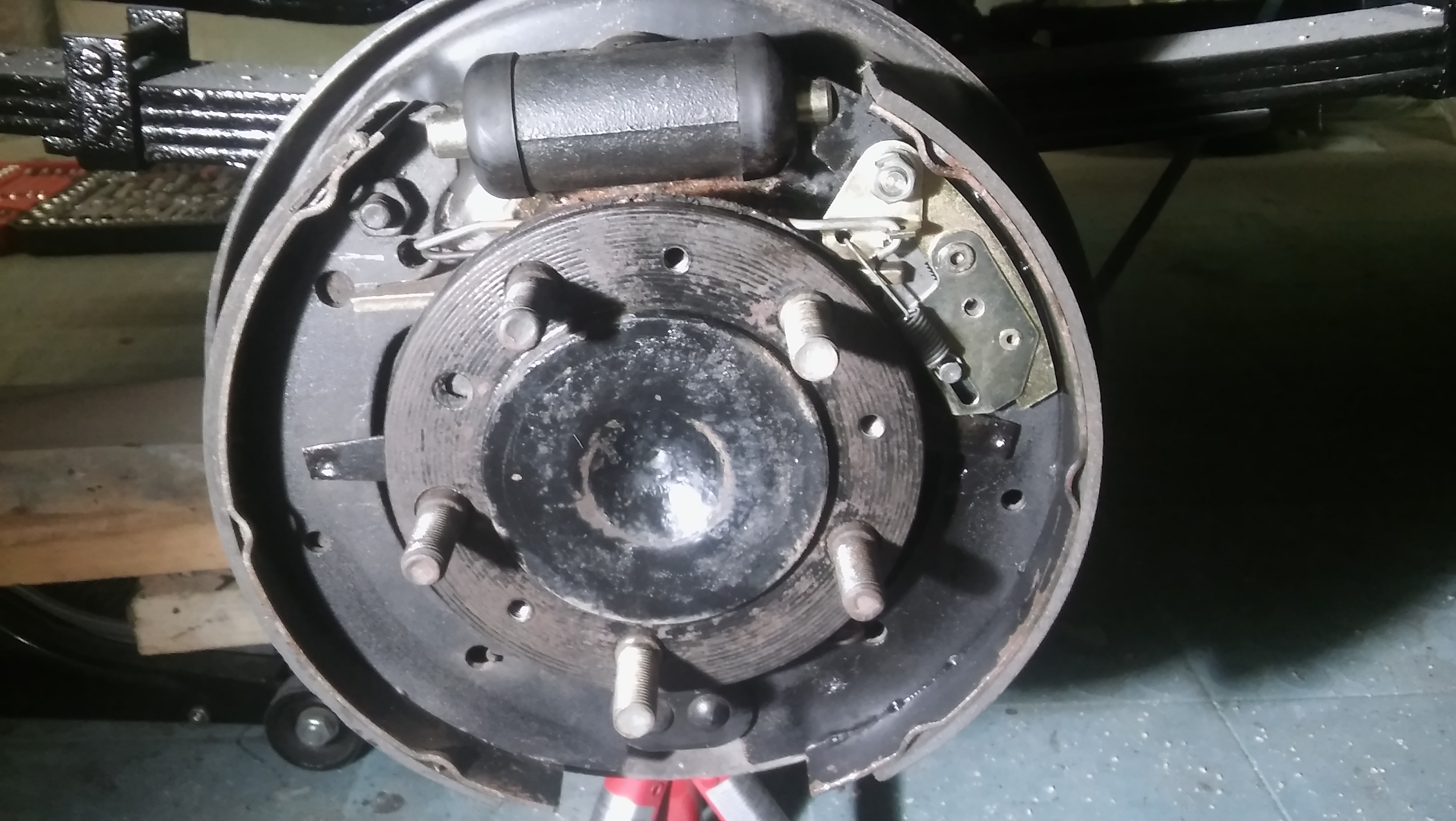

Dziś zabrałem sie za przegląd i ewentualną wymianę hamulców,a tu miłe zaszkoczenie wszystko wymienione ,nie ma nic do roboty.. Jedyne co to pajęczyny pościągalem :lol: Dzięki Marian za dobrą robote 8)

Mówiłem, że wszystko nowe :) choć po takim czasie cylinderki warto rozebrac i zlozyc z powrotem na pastę Ate, co polecam zrobić :)

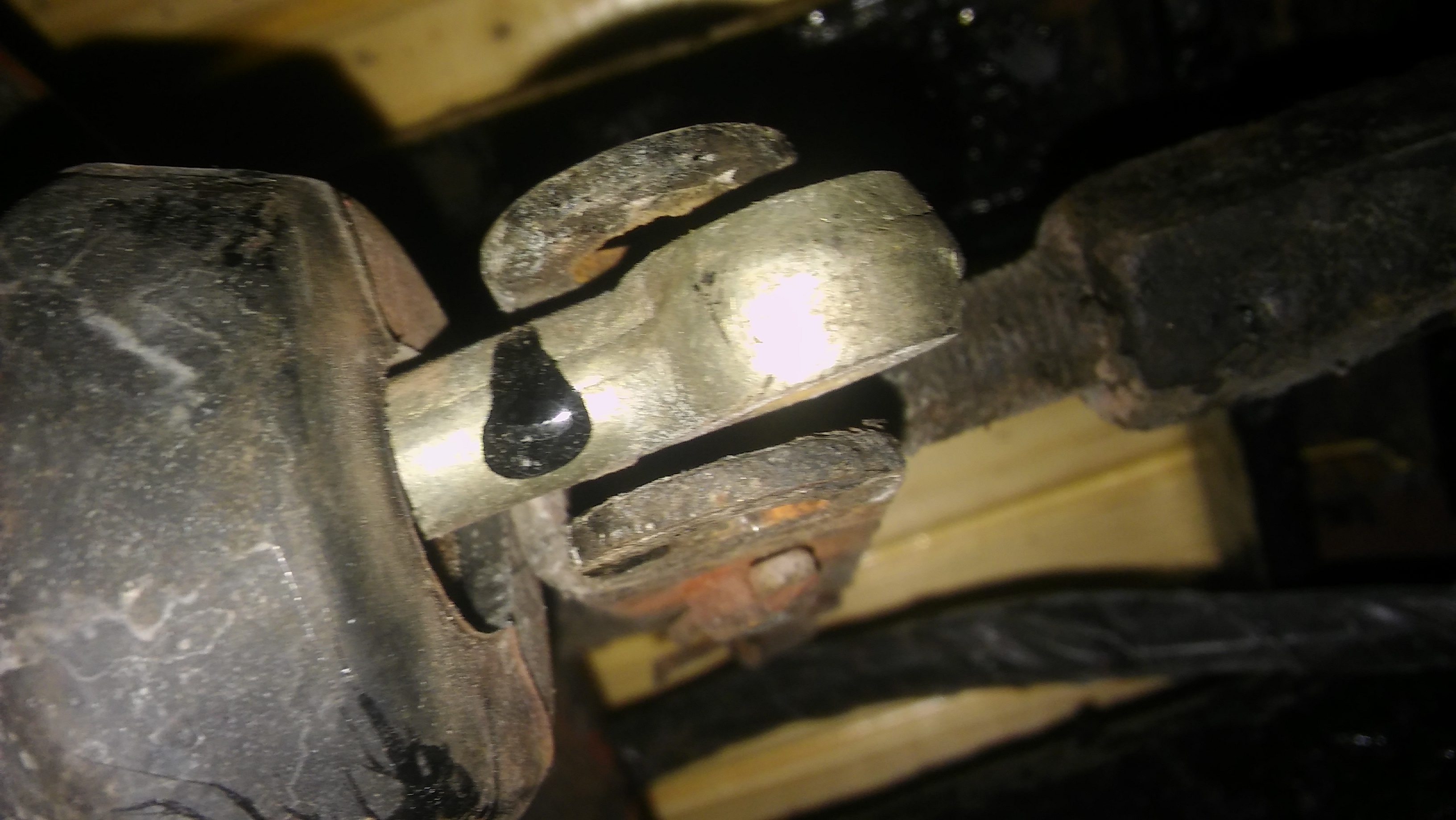

Nysa powoli wraca na drogi,pierwsze 100 km zrobione prawie bez usterek:) Prawie bo zemściło sie moje lenistwo-nie poczyściłem cylinderków hamulcowych po dłuższym postoju co skutkowało trzymaniem hamulców po rozgrzaniu.
Usterka usunięta tłoczki rozebrane,posmarowane,płyn wymieniony na nowy. Zauważyłem jeszcze że popychacz który wychodzi/wchodzi w servo nie do końca odbija bo regulacja szpanuje na niego.
Wszystko zostało na nowo wyregulowane i na razie nic się nie grzeje.
