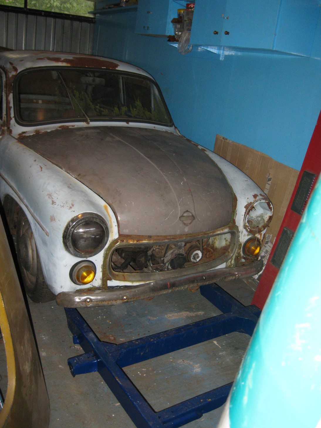

No muszę przyznać, że z tej mojej Nyski jest bardzo ambitny zuch 8)
Nie ma jeszcze kół, ani silnika (nie ma praktycznie niczego :mrgreen: ), a udało się jej przyholować do domu nową koleżankę - Syrenkę :wink: :lol: :mrgreen: 8)
Ciężko było, ale udało mi się upchać oba samochody w mojej "dziupli" :mrgreen: :wink: 8) :lol:
Cóż - tak to bywa. Szukałem do niej części, a znalazłem całą Syrenkę. I stąd właśnie Nyska przywlekła pod wspólny dach nową koleżankę - Syrenkę 102 :wink:
Całą historię tej Syrenki znajdziecie tutaj:
viewtopic.php?f=10&t=2565&p=30397#p30397

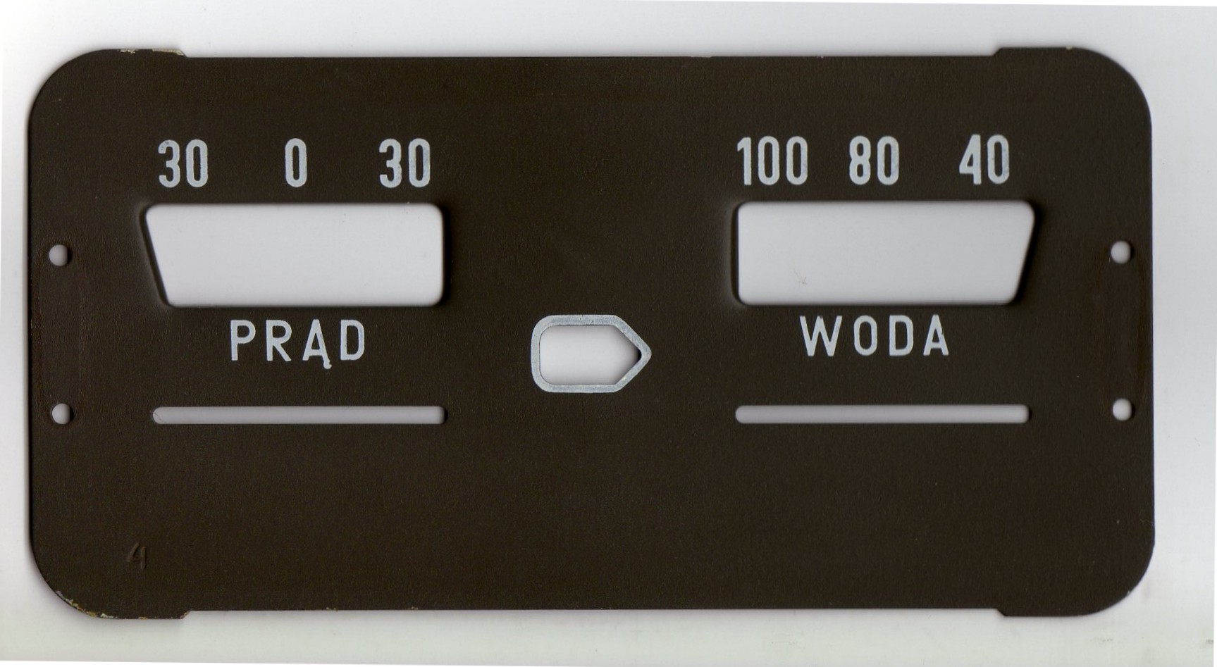

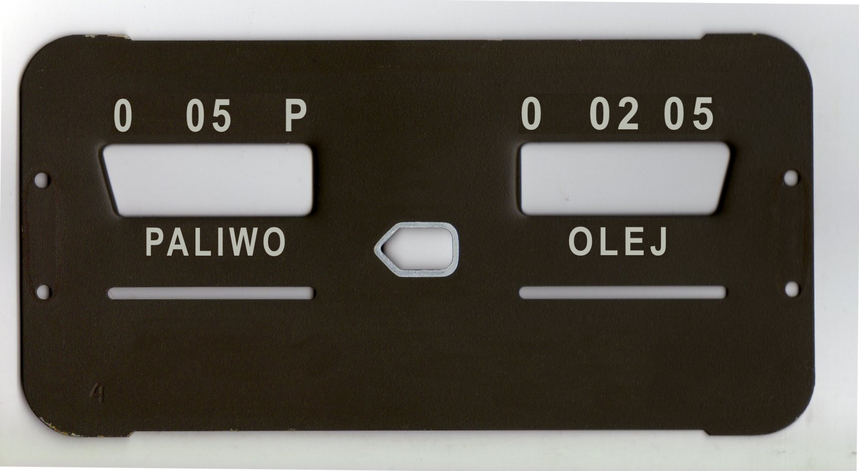

W sobotę udało mi się zdobyć trochę części potrzebnych do skompletowania nowej deski rozdzielczej dla mojej Nyski. Czego nie zdobyłem w 100% w oryginale, trzeba będzie dorobić samemu. No i tutaj z pomocą przychodzi COREL :wink:
Może ten pomysł wydać się trochę dziwny, ale próbowałem już wszelkich innych metod dorabiania "cyferblatów" - od kreślenia samemu po samoprzylepne cyfry. I każda metoda dawała ułomne rezultaty. W Corelu można już sobie kreślić, klonować i rysować dowolnie. Jeśli się coś spapra, to jeszcze raz wydrukować...
Tak tak - wiem, że "jeszcze w magazynach pewnie jest części do Nysy, że ho ho ho", ale tracić czas lub czekać do końca świata, aż coś mi się trafi, albo przepłacać... Na przepłacanie nie mam kasy, a na czekanie aż same części wpadną mi w ręce nie mam czasu - trzeba z robotą brnąć do przodu, póki jest chęć, wolny czas i "wena twórcza" :mrgreen: 8) :wink:
Resztę potrzebnych elementów już mam - od samych urządzeń - wskaźników po metalowe obudowy do nich. Miałem rozbebeszone i niekompletne wskaźniki od Syrenki, Żuka i Nyski. Trzeba to tylko skompletować i poskładać, a efekt końcowy powinien być taki, że nawet fanatycy Nysy się nie zorientują, że to urządzenia z Żuka w obudowach od Syrenki :wink: :mrgreen:
Jako, że komuś też mogą się przydać takie "cyferblaty", bo np. zeszła mu oryginalna farba, więc umieszczam tutaj wyniki moich prac w Corelu oraz skany. Mam nadzieję, że nie walnąłem jakiejś merytorycznej gafy, co do układu, zestawienia itp.
Skany, jakie umieściłem były w skali 1:1. Jeśli ktoś chciał by je wydrukować, to wystarczy powiększyć skan klikając go, skopiować go i najzwyczajniej wydrukować (mam nadzieję, że serwer nie zdeformował rozmiarów skanu...
paliwo olej.jpg [ 227.9 KiB | Przeglądany 10139 razy ]
img037.jpg [ 229.93 KiB | Przeglądany 10139 razy ]
Post: 18 sierpnia 2014, 00:38
Bawisz się cyferblatami, ale w całym tym zamieszaniu zwróć uwagę i na same wskaźniki - każdy ma na odwrocie tarczy nabitą pieczątkę z liczbą i symbolem "stopni" - wskaźniki te są kalibrowane do poszczególnych desek rozdzielczych - czy pracują pionowo (90 st. - np "Warszawa"), czy są pochylone (i jak bardzo) - starsze deski Żuka i Nysy były pochylone znacznie bardziej, niż nowsze.
Bo tak w ogóle to Warszawa, Nysa, Żuk, Tarpan i Syrena to wszystko to samo :mrgreen: :mrgreen: :mrgreen: - tak mi ktoś kiedyś powiedział, ale jednak nie uwierzyłem :wink:
Taki cyferblat narysowany w corelu - fajny, ładny - ale co dalej? Mozna go wydrukować na... ? Folii samoprzylepnej? Kalkomanii? Generalnie - jak z komputra przenieść to na blachę? :D

Tutaj nie chodzi mi tylko o TE akurat wskaźniki. Podobne problemy mam z prędkościomierzami z których też czasami schodzą cyferki. Co do sposobu naniesienia ich na blachę, to mam kilka pomysłów... ale najpierw wypróbuję jak się uda i dopiero podam sprawdzoną metodę.
Co do stopni nachylenia to nie wiedziałem o tym. Mam jako dawcę zestaw wskaźników z Żuka z około 1990 roku. Leżała taka pojedyncza "bezpańska" część na szrocie, to ją zabrałem, :wink:
deska w Nysie to jak wiadomo - będzie miała identyczny kształt jak klasyczna "stara" niska decha w 1978 roku... Mam nadzieję, że nie będą się zbytnio różnić kątem nachylenia...

Czy te oznakowania na tablicach wskaźników obrazujące kąt nachylenia urządzenia na desce rozdzielczej są wybite z tyłu samego urządzenia, czy może są na tej blaszanej obudowie - puszcze w którą wkłada się cyferblat, szkiełko itd i się zagniata ranty w paru miejscach?
Chodzi mi o to, czy chodziło o te stemple z granatowej farby?
Bo na obudowie kompletu wskaźników z Żuka mam podane: "55" no i symbol stopni (czyli kółeczko małe u góry). Na niekompletnym zestawie wskaźników z Nysy mam też taki sam symbol. No i jeszcze jest też symbol kąta. Tutaj również jest wartość 55 stopni. Czy mam przez to rozumieć, że wskaźniki z Żuka mają taki sam kąt nachylenia i powinny działać prawidłowo w obudowach i desce rozdzielczej z Nysy? Wskaźnik z Syrenki miał podaną wartość 53 stopnie, ale jeśli prawidłowo rozumuję i o te wartości Wam chodziło, to wystarczy zamienić ten jeden wskaźnik na taki sam z Żuka?
Czy rozumuję tutaj prawidłowo? :?: :wink:
Post: 20 sierpnia 2014, 23:38
Tak, tak, tak :)
Ale to fuks, że wszystkie masz praktycznie takie :wink:
Post: 21 sierpnia 2014, 22:14
No to, jak na chwilę obecną, to mam ciągle fuksa z tym pulpitem 8)
Wszystko z tego zestawu z Żuka przełożyłem dzisiaj do tych obudów z Nyski i Syrenki. Chciałem, aby na wszystkich wskazówkach był ten sam odcień czerwieni. Wszystko było by już gotowe, gdyby nie to, że ktoś odciął połowę płytki czołowej z tego zestawu wskaźników od Syrenki. Chodzi mi o tą płytkę z napisami oraz otworami... No i tutaj jest już tylko pies pogrzebany. Może najzwyczajniej dorobię brakujący element...
Fuksło mi się też z tym plastikiem czarnym, w którym jest żarówka - kontrolka kierunkowskazu. Identyczne są w Syrenkach, Żukach i Nysach. Teraz udało mi się skompletować identyczne takie dwie plastikowe osłonki oraz zielone "szybki" do nich. Jeśli się wszystko uda, to powinno to docelowo wyglądać, jak fabryczny komplet :wink:
Mam jednak takie dziwne pytanie. W tych zestawach wskaźników są miejsca na kontrolki kierunkowskazów - prawy i lewy. Nawet mają one otwory wycięte w kształcie strzałek: prawej i lewej (widać to na skanach blaszek zamieszczonych wyżej). Pytanie mojej jest takie: - dlaczego nie wycięto na nie otwory w pulpicie Nysy i nie podłączono tak, aby wskazywały pracę prawego lub lewego kierunkowskazu? Nie spotkałem się z takimi otworami na nie w deskach rozdzielczych Nys. Ale w zestawach wskaźników są przecież miejsca na oddzielne kontrolki dla prawego i lewego kierunkowskazu.
Co powiedzieli byście na to, gdybym w pulpicie tej Nyski zrobił właśnie takie oddzielne kontrolki wykorzystując te miejsca w skrzynkach wskaźników?
