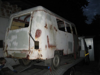

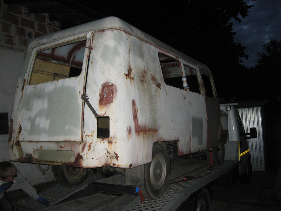

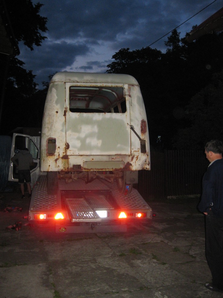

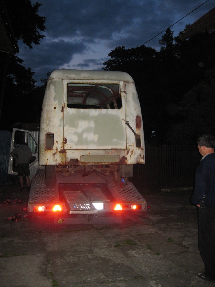

Pierwsze, co zauważyłem jeszcze w czasie jazdy lawetą, to to, że tą Nysą tak nie buja, jak tą żółtą było w czasie transportu. No ta ma zrobiony szkielet podłogi, a w żółtej buda trzyma się to wszystko na rdzy :wink:
No i witamy w domu droga Nysko (czwarta już :mrgreen: )

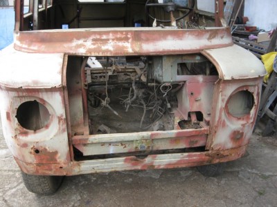

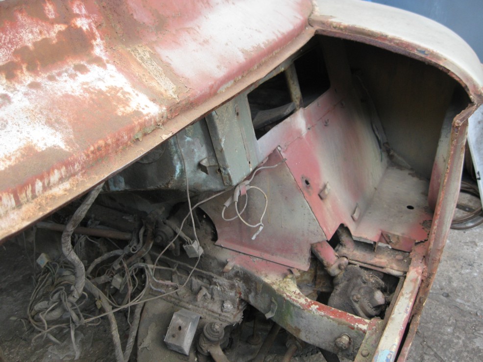

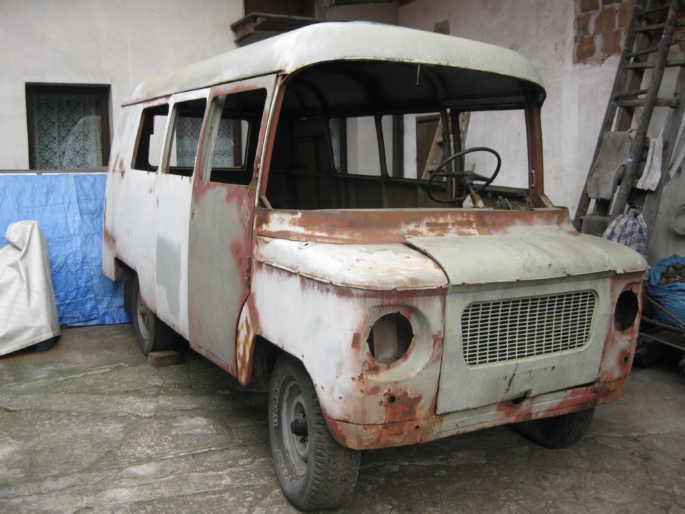

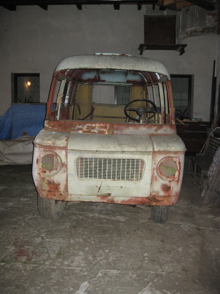

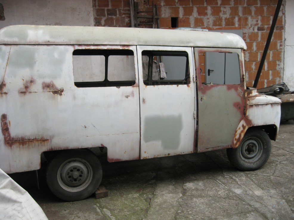

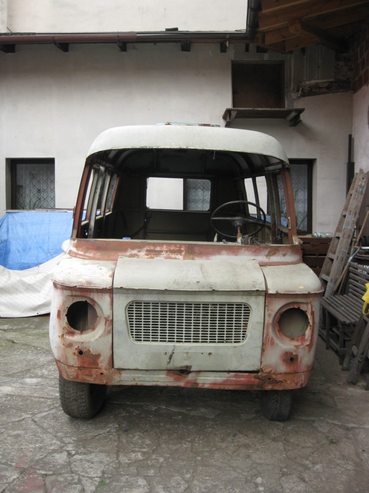

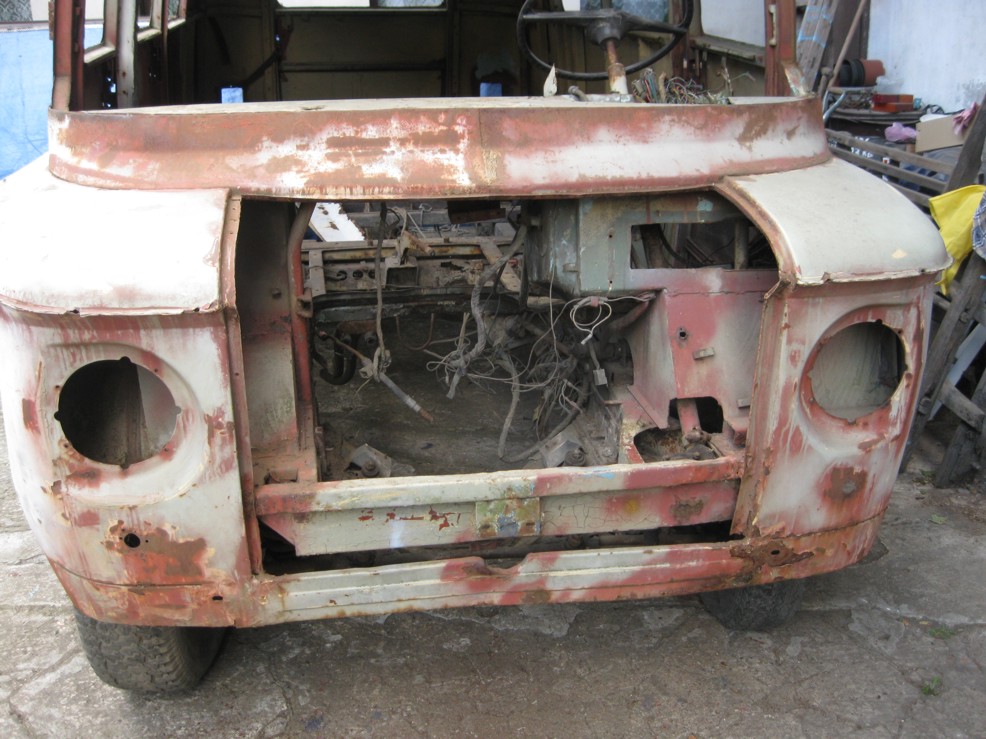

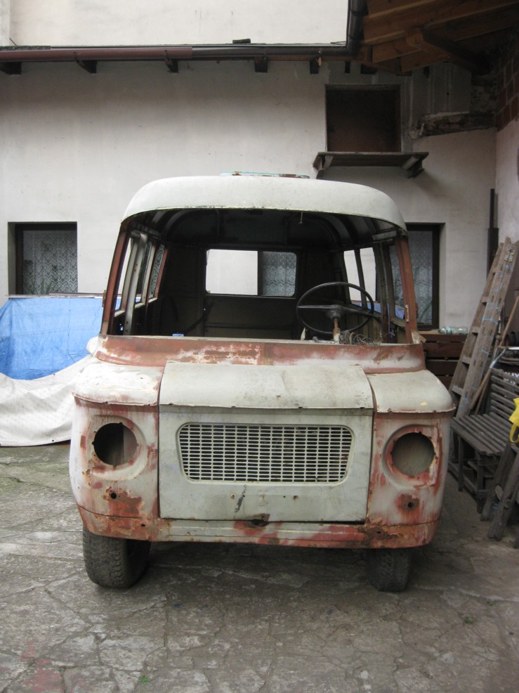

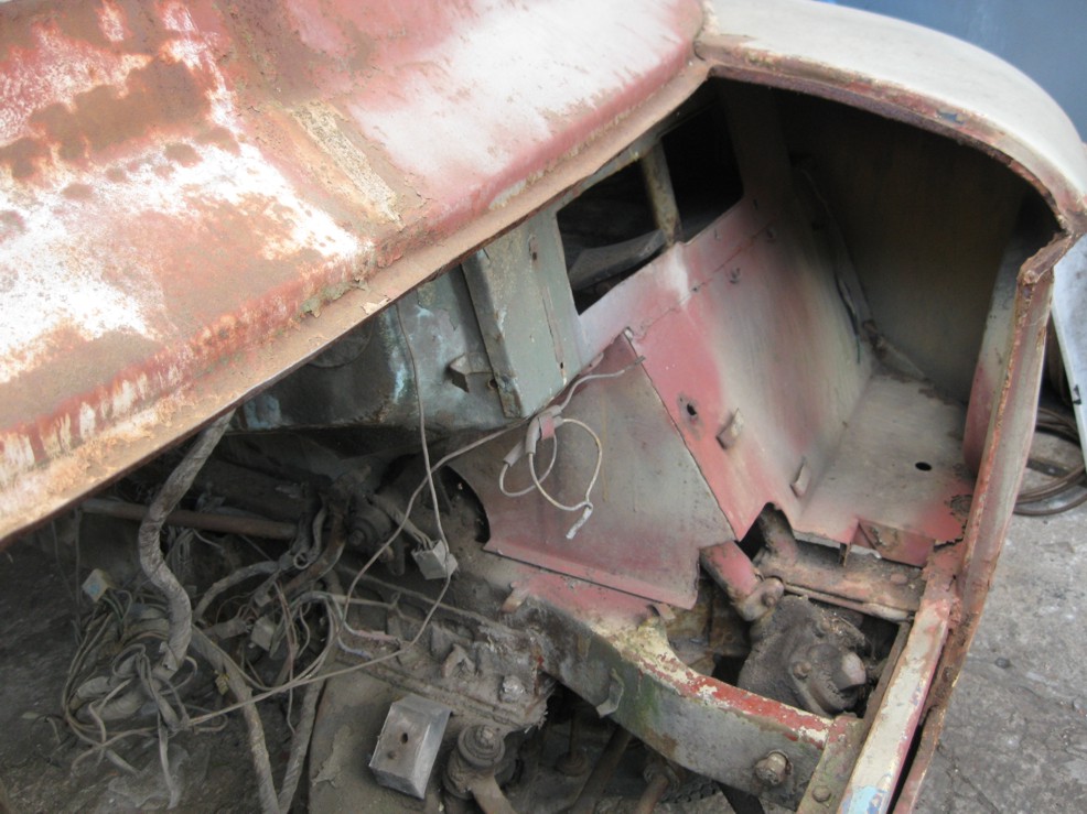

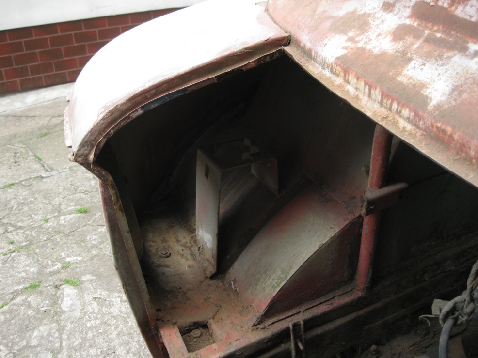

...a teraz kilka dokładniejszych fotek po bardziej drobiazgowych i chłodnych oględzinach.
Dla kogoś, kto jeździ wychuchaną i pięknie odrestaurowaną Nyską to się może wydawać oczywiste, ale w przypadku mojej żółtej już nie koniecznie - w tej budzie szkielet podłogi jest "zdrowy", przednie słupki, dobre, podszybie wymienione. Błotniki i nadkola nie mają żadnych dziur! Trochę rdzy powierzchniowej w paru miejscach i trochę tylny pas nadwozia uszkodzony.
Drzwi przednie do ogarnięcia, bo się coś nie domykają, ale skoro dałem radę z drzwiami w "rolniczce", która dachowała i miała przekoszone całe drzwi, to tutaj tym bardziej powinienem ustalić i wyeliminować przyczynę co jest z nimi nie tak...
Trochę obawiam się przedniej maski - coś jest krzywo na zawiasach i przez to też się nie domyka, ale napewno mniej przy niej roboty niż przy tamtych "zgniłkach"...
Nawet hamulec ręczny w niej działa całkiem przyzwoicie, czego już nie mogłem powiedzieć o ręcznym w żółtej :mrgreen:
Podobnie ze sterowaniem gazem - jak to miło, gdy pedały w aucie odbijają do właściwej pozycji i nie trzeba ich podnosić ciągle butem :mrgreen: :lol: No niby to takie oczywiste, jak powinno wyglądać sterowanie autem, ale nie w przypadku żółtej :mrgreen:
Zrobiłem już wstępnie plan (dokończenia) jej remontu blacharskiego:
1. diagnostyka wszystkich drzwi i przedniej maski oraz korekcja wszelkich niedomagań, krzywizn, przekoszeń
2. instalacja drugiego włazu dachowego (wielkie dzięki Przemku, bo szukałem już 2-gi rok takiej samej klapy)
3. szlifowanie nadwozia "do zera" i zabezpieczenie antykorozyjne, podkłady i cała "kosmetyka blacharska"
4. lakierowanie i montaż wszystkiego "na czysto"

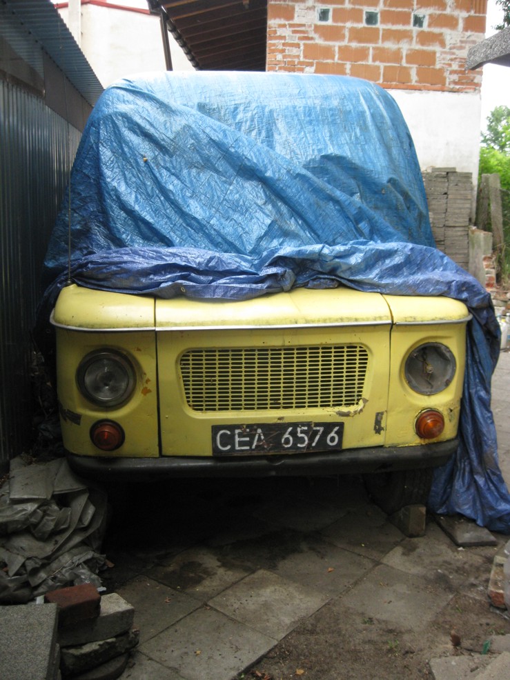

Szara była już parę lat "w obiegu kolekcjonerskim" :wink:
No prace przy żółtej się tak ślimaczyły..., że czasami to aż wstyd mi było, że tak wszystko stoi w miejscu...
Chciałbym przerobić szarą na mikrobusa 9 - osobowego z wyposażeniem Autosana i emblematami PKS
Co do żółtej - nie wiem jeszcze, czy odbuduję ją jako towosa, czy wezmę jako dawcę, czy może zrobię z niej dubelkabinę. Czas, możliwości i kasa rozstrzygną, co z nią zrobię. Narazie żółtej nie rozbebeszam. Jeśli dorwę od jednego gościa cały zapas nowych części do Nysy, to nie będzie za wiele do brania z żółtej, ale na dzisiaj mam w portfelu...

Drzwi są zawieszone "na sztukę", cienkie śrubki zamiast sworzni - dlatego latają jak chcą ;) Zawiasy i tak musisz odkręcić, żeby wszystko dobrze doczyścić - takze na spokojnie, po kolei, wszystko ogarniesz :)

Co do zawiasów - pierwsza rzecz, jaką już u siebie zrobiłem, to wbicie sworzni w zawiasy. Znalazłem te sworznie w schowku w środku w niej. Brakujące uzupełniłem zapasowymi z pociętej wiśniowej... Sęk w tym, że ktoś mocno kombinował przy przednich słupkach i zawiasach. Tylne - boczne drzwi domykają się jak marzenie! Przednie już są popieprzone na zawiasach, a w prawych przednich ktoś zawiasy przyspawał, ale to jeszcze dla mnie pikuś... Widać, że poprawki ktoś robił w słupkach, bo nie są jeszcze wywiercone otwory na ograniczniki... ale nawet jeśli trzeba by było całe zawiasy w przednich drzwiach wycinać "z korzeniami" to się tym nie przejmuję - mam cały dobry zestaw z wiśniowej...

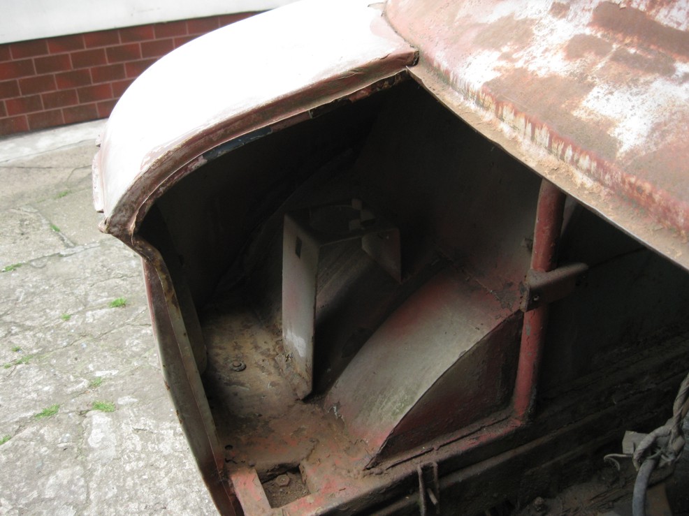

...najbardziej mnie jednak martwi sprawa przednich błotników :-|
Są zdrowe, bez dziur, ale okazuje się, że nie są takie całkiem proste :(
Przykładałem prostą równą 2 metrową poziomicę do boku Nyski no i na odcinku przednich błotników blachy lewego przedniego błotnika "uciekają" w lewo. To jest odchył nawet do kilku centymetrów. Nie wiem czy to nie jest poprostu krzywo przyspawane. Prawy przedni błotnik też ma pewną deformację - to może być przyczyną, że nie domyka się przednia maska :-|
No i nie wiem, jak to ewentualnie poprawić. Rozcinanie przednich błotników też mi się nie uśmiecha zbytnio... :-|
Gdybym to jeszcze wiedział co się tam dokładnie stało i dlaczego to jest "nie tak"
Gdybyś Przemku miał jeszcze jakieś jej fotki z różnych okresów z widocznym dobrze przodem, to by może mi jeszcze coś to dało...
Na tej powyższej fotce to widzę, że ma maskę równo. Na kanale w Wieluniu widać, że już zołza ma "gębę" wykrzywioną (znaczy się krzywo zawieszoną maskę), jak obecnie :-|
Widzę, że miała wymienione podszybie całe oraz, że górną część lewego błotnika też wymieniano, a następnie łatano - wstawiano kawałek w miejscu, gdzie są otwory na zawias maski...
Ciekawi mnie czy może nie była wcześniej lekko walnięta i ktoś np wstawiając część błotnika i podszybie nie "utrwalił" jakiejś deformacji...
