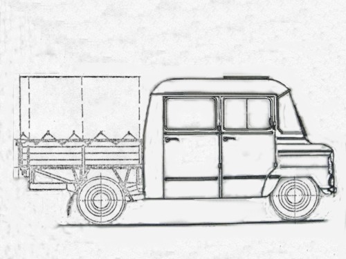

Skoro już się tyle nasiedziałem w Corelu, to postanowiłem i tą Nyskę zwizualizować jej możliwy przyszły wygląd w postaci rysunku.
PS przepraszam za jakość, ale jak zwykle - rysunek jest tylko rysunkiem poglądowym :wink:
NYSA ROLNICZA rzut boczny.jpg [ 41.56 KiB | Przeglądany 8814 razy ]
