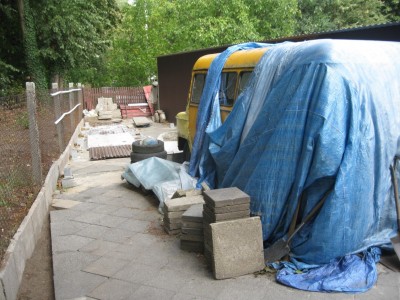

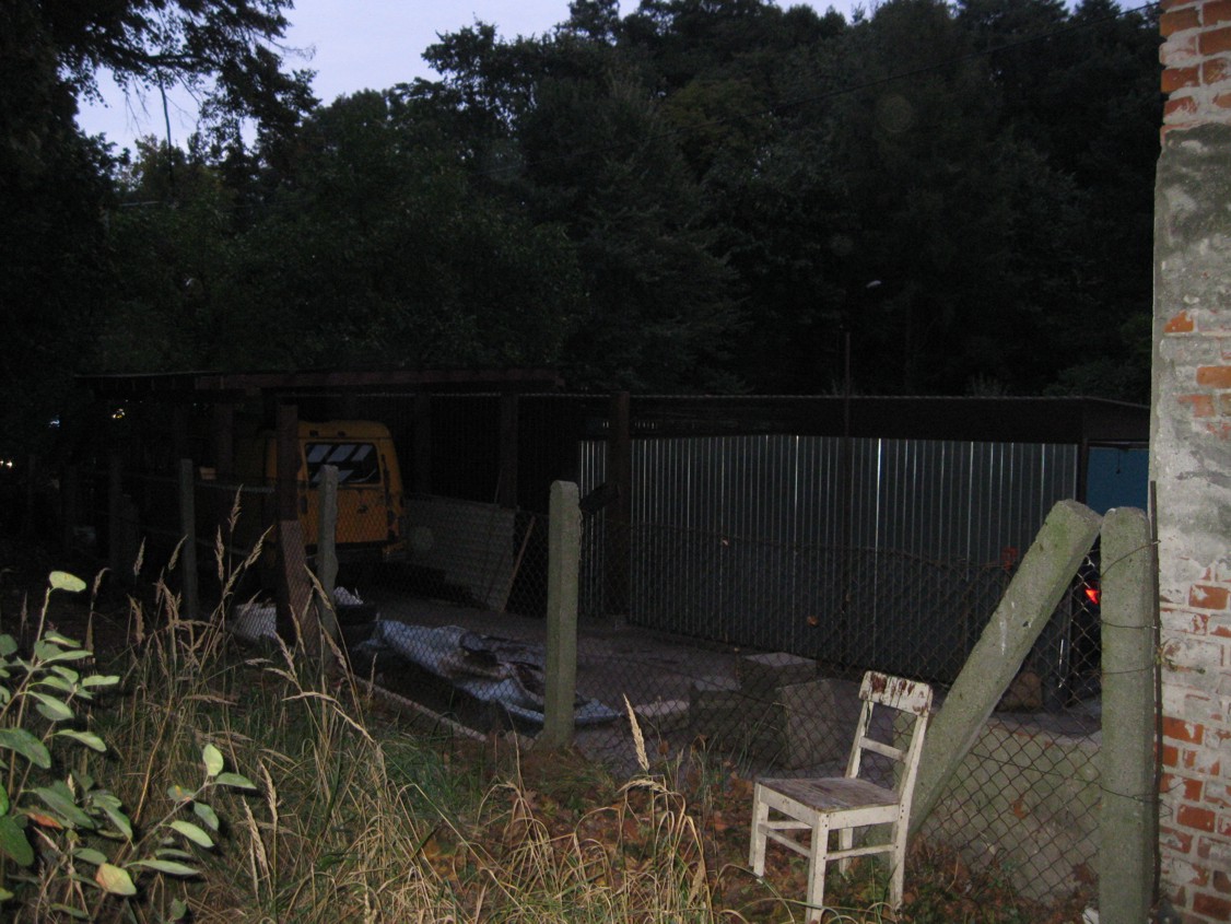

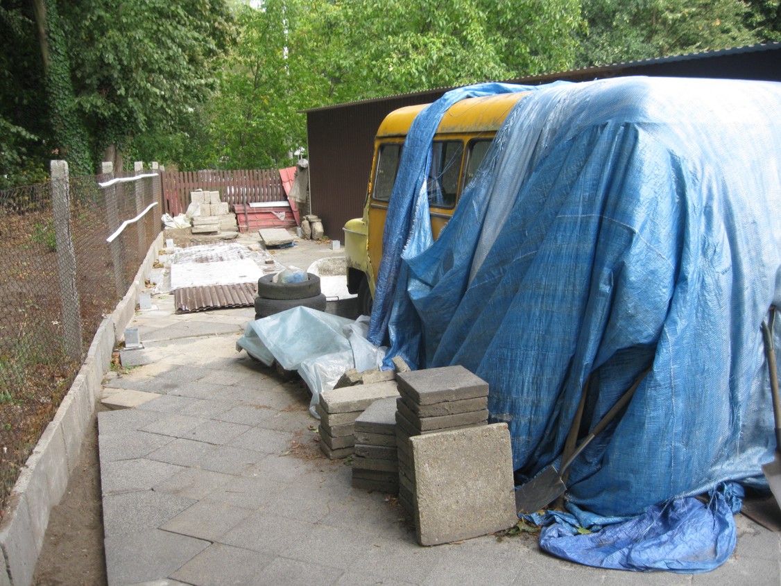

Po dłuższej przerwie odgrzebię temat, żeby nie było, że się przez cały czas byczyłem :wink:

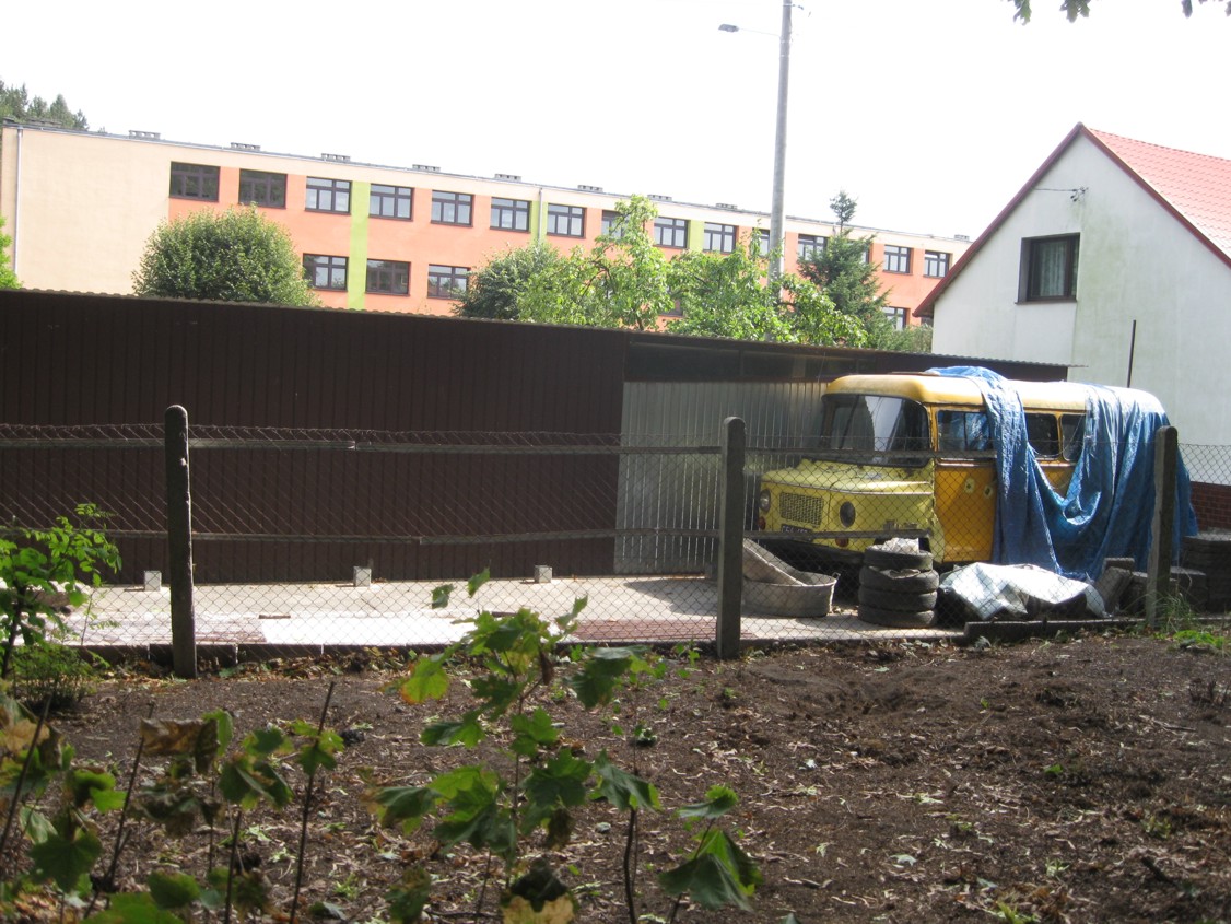

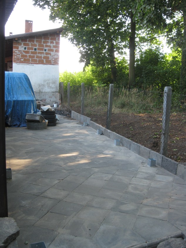

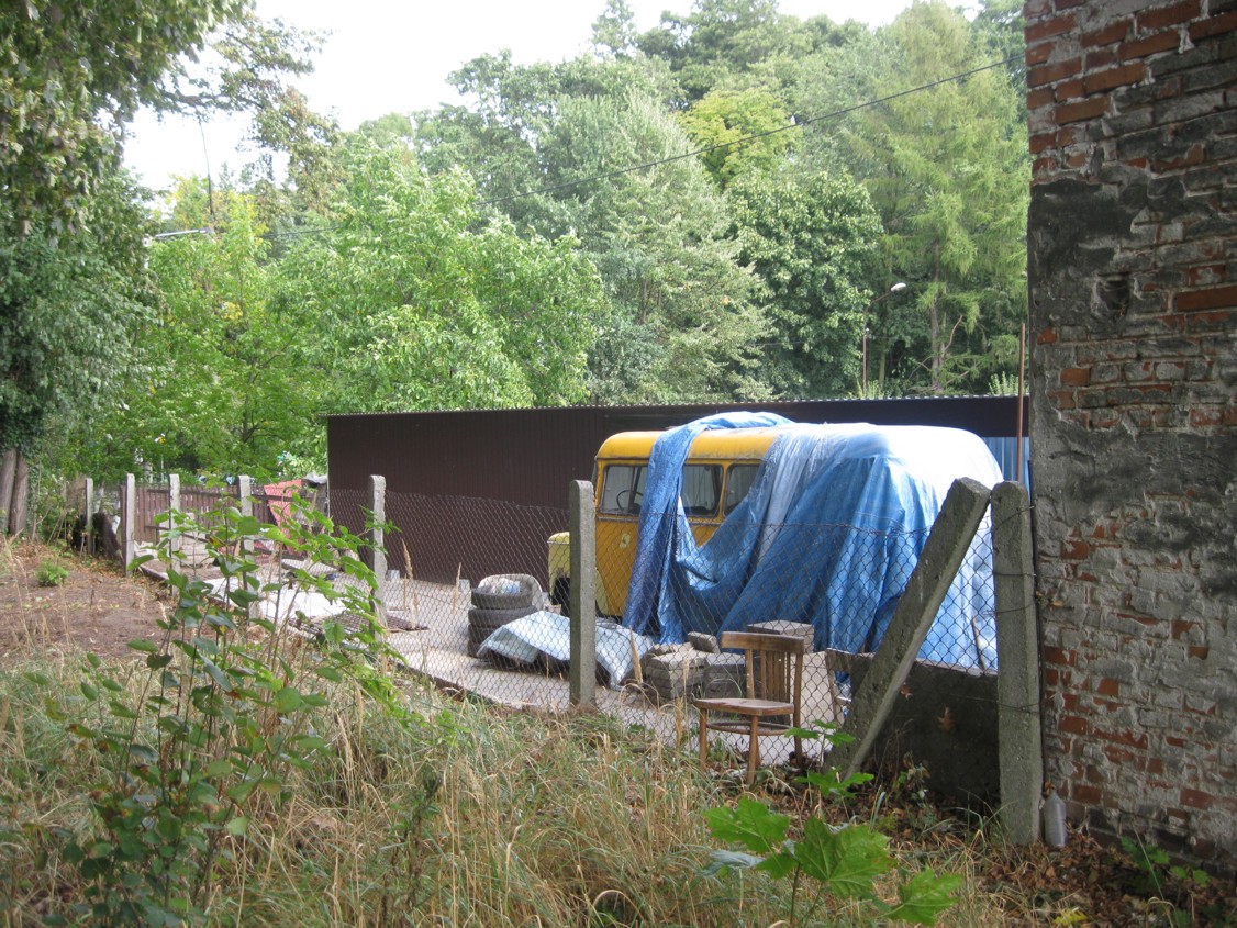

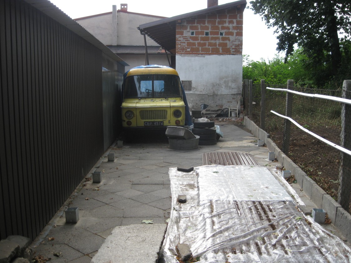

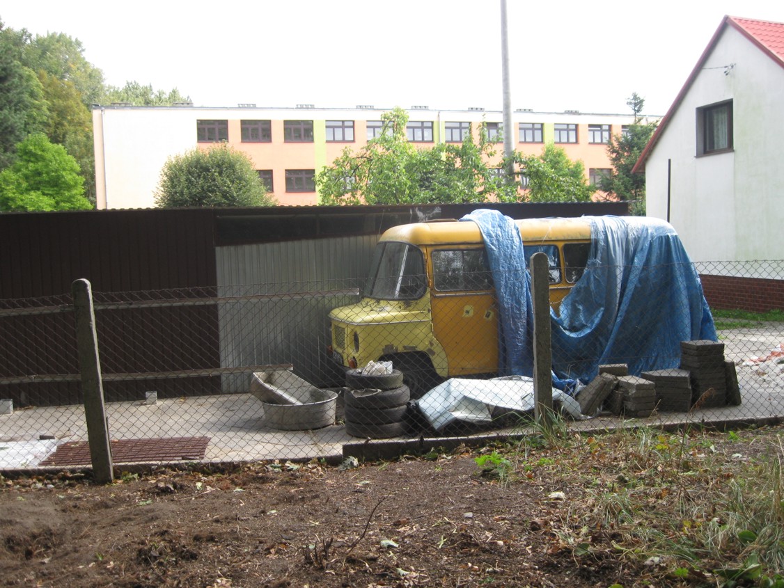

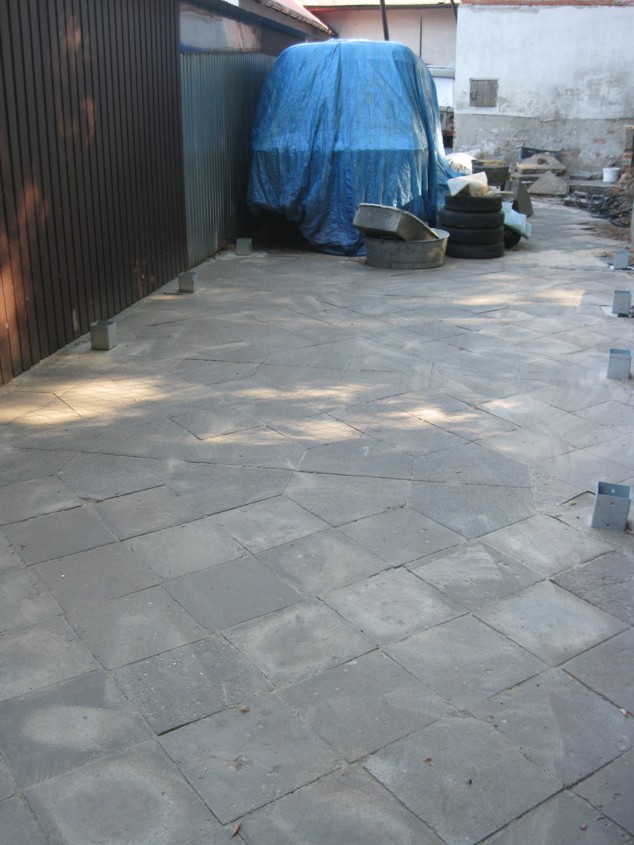

Praktycznie całe lato poświęciłem na rewitalizację tego miejsca. Zanim teren przed Nyską pokryły te "piękne" płytki chodnikowe rodem z PRL, musiałem całe to miejsce doprowadzić do porządku, opróżnić i rozebrać starą szopę, uprzątnąć stertę gruzu, zalegających po remontach materiałów budowlanych i wykarczować rosnące obok krzaki. Jak by było mało - musiałem cały teren wyrównać, bo straszny dołek tam był, że zaparkowane auto zjeżdżało by w kierunku płotu i drzew...
Nie dość, że teren nie równy, to jeszcze i krzywa posesja - żadnych kątów prostych, co dodatkowo utrudniało docinanie płyt chodnikowych i wszelkie późniejsze prace przy wiacie...
01.jpg [ 121.95 KiB | Przeglądany 8799 razy ]
02.jpg [ 160.39 KiB | Przeglądany 8799 razy ]
03.jpg [ 393.52 KiB | Przeglądany 8799 razy ]
04.jpg [ 292.68 KiB | Przeglądany 8799 razy ]
05.jpg [ 267.71 KiB | Przeglądany 8799 razy ]
08.jpg [ 388.71 KiB | Przeglądany 8799 razy ]
09.jpg [ 321.08 KiB | Przeglądany 8799 razy ]
10.jpg [ 249.76 KiB | Przeglądany 8799 razy ]

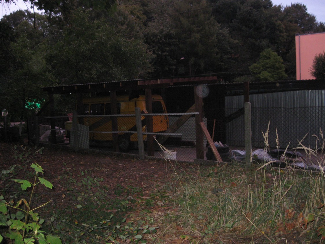

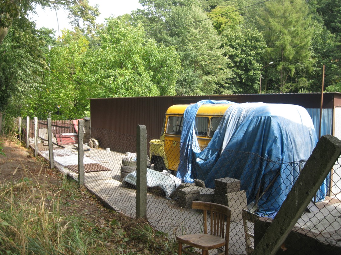

Post: 28 września 2015, 00:32
...ta plandeka się na Nysie rozpadła - dosłownie rozpadła :mrgreen: Widać jakie to solidne plandeki teraz robią, że po 2 latach się same biodegradują :lol:
...tak, że z wiatą w ostatniej chwili mi się udało...
Pewnie zaraz ktoś mi zarzuci przesadę, ale grunt to dobra podstawa 8)

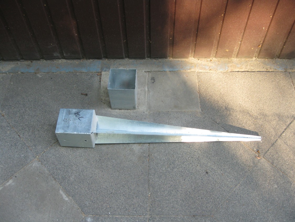

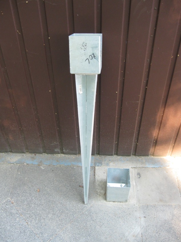

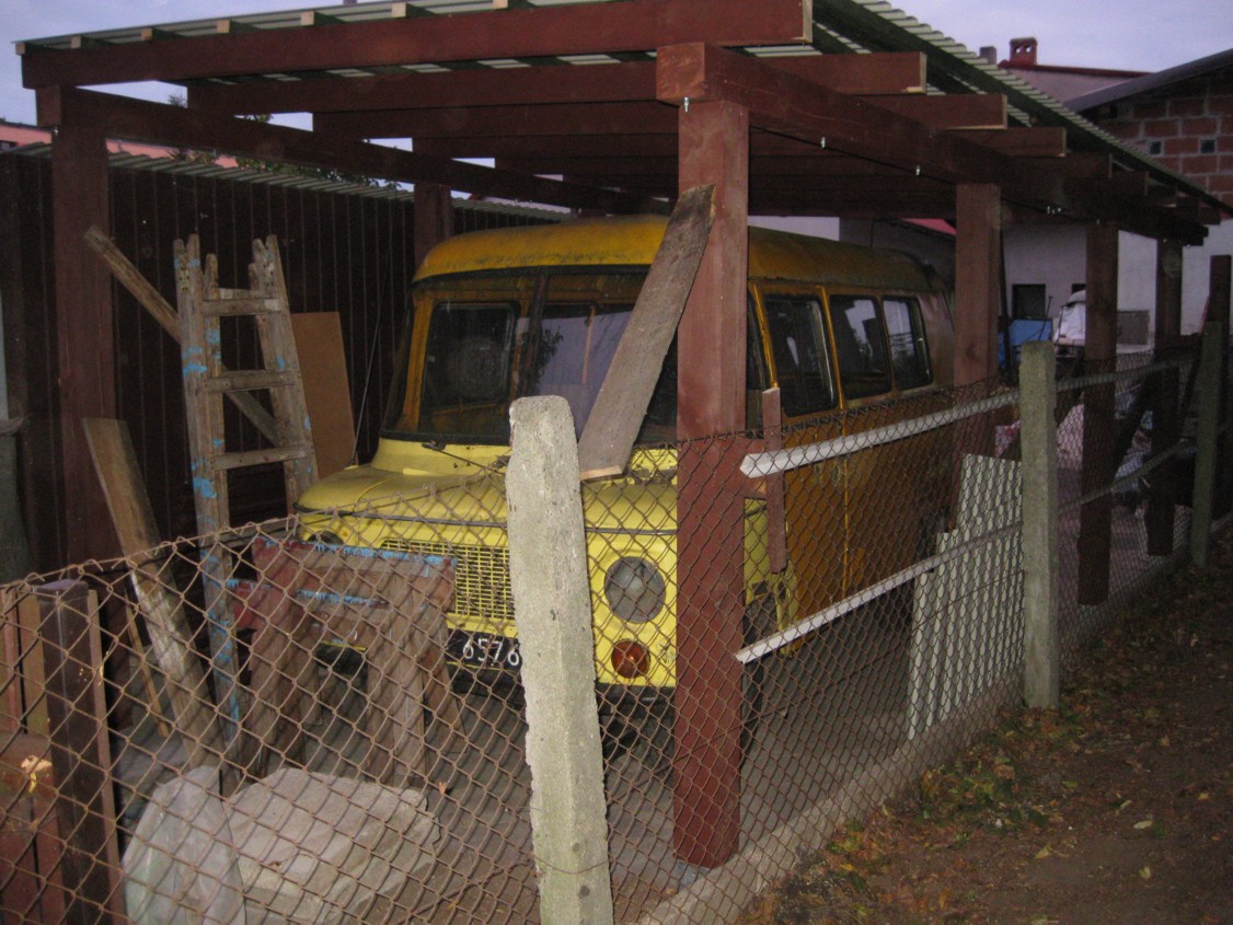

Oto, jak głęboko się okopałem na wyznaczonej pozycji - ocynkowane "szpileczki" na zdjęciach poniżej wkopałem 75cm poniżej poziomu gruntu i porządnie zabetonowałem. 12 takich "szpilek" powinno sprawę rozwiązać.
W każdą z takich podstaw włożyłem belkę drewnianą o przekroju 14cm x 14cm 8)
Pewnie zastanawiacie się dlaczego ta wiata robiona jest z "rozmachem schronu przeciwatomowego" więc odpowiadam. Znam "kapryśność" tego miejsca. Gleba taka, że o wiele szybciej koroduje w niej metal niż gdzie indziej - dlatego też "szpilki" zabezpieczyłem odpowiednio i zabetonowałem, choć wystarczyło by je tylko wbić w grunt. Konstrukcja drewniana jest taka masywna ponieważ w przeszłości potrafiły tutaj urywać się gałęzie z okolicznych drzew. Konstrukcja ta powinna wytrzymać uderzenie spadającej gałęzi i silne podmuchy wiatru. Wiem, że nie ma rzeczy niezniszczalnych, ale przy takim wykonaniu powinienem spać spokojniej, że Nysce się nie stanie nic złego...

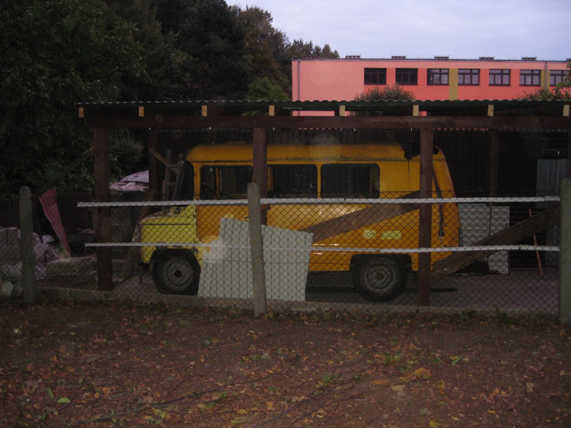

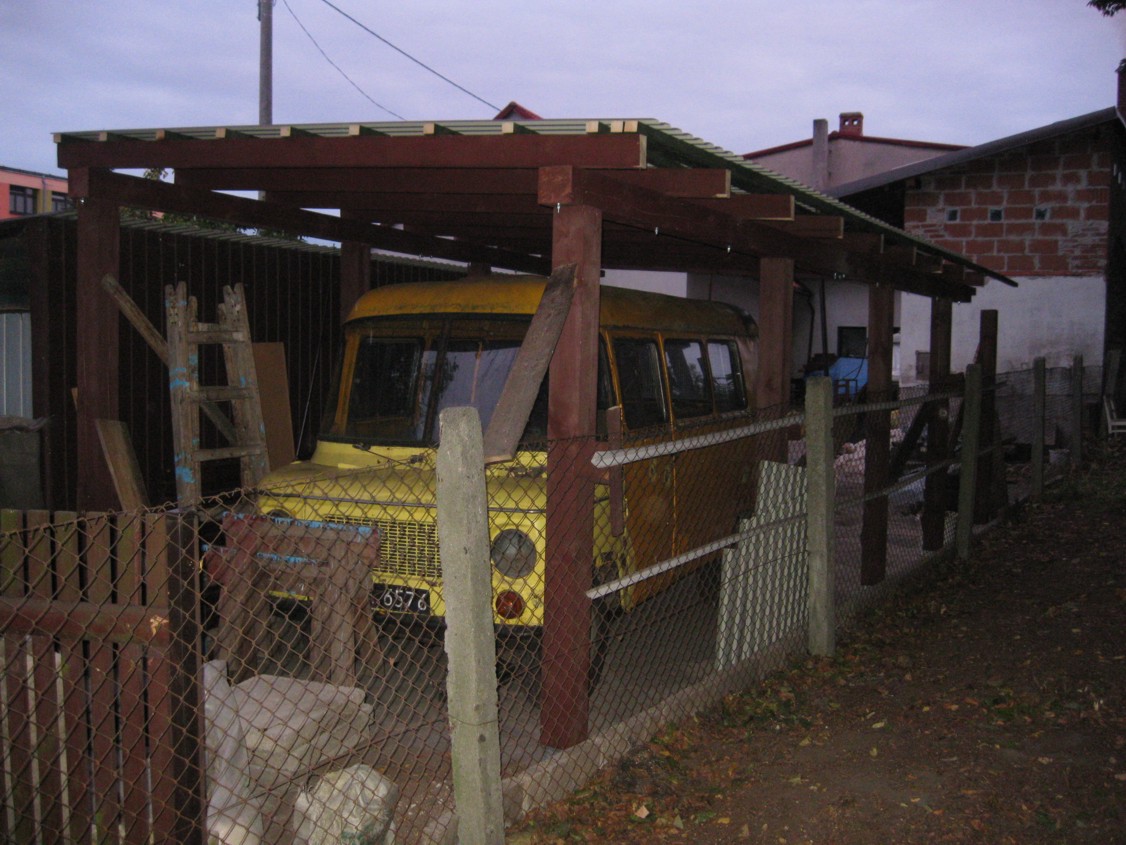

Post: 28 września 2015, 01:02

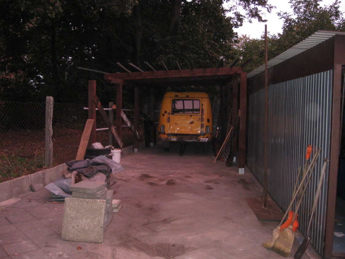

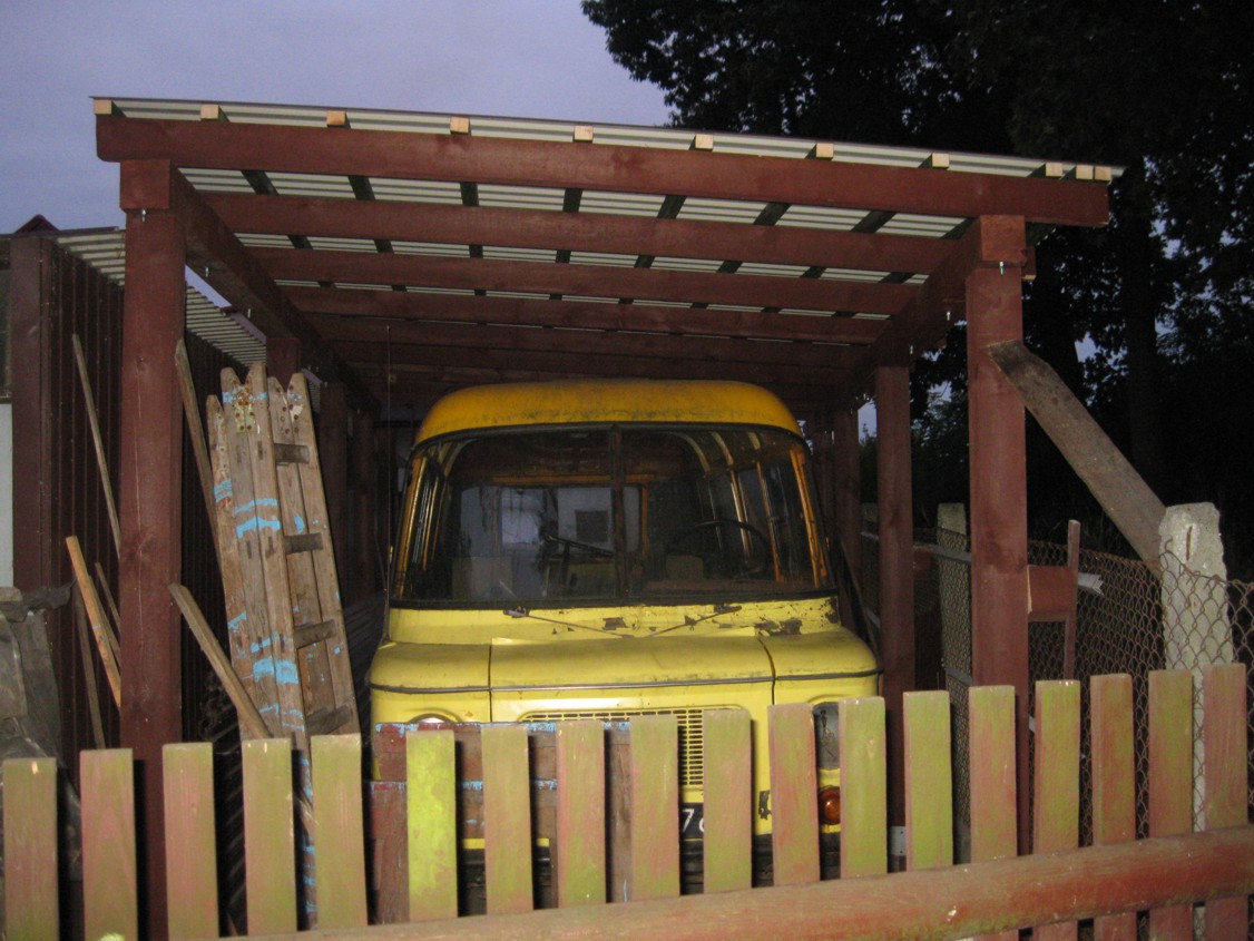

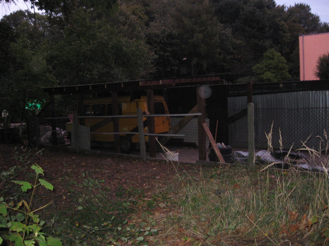

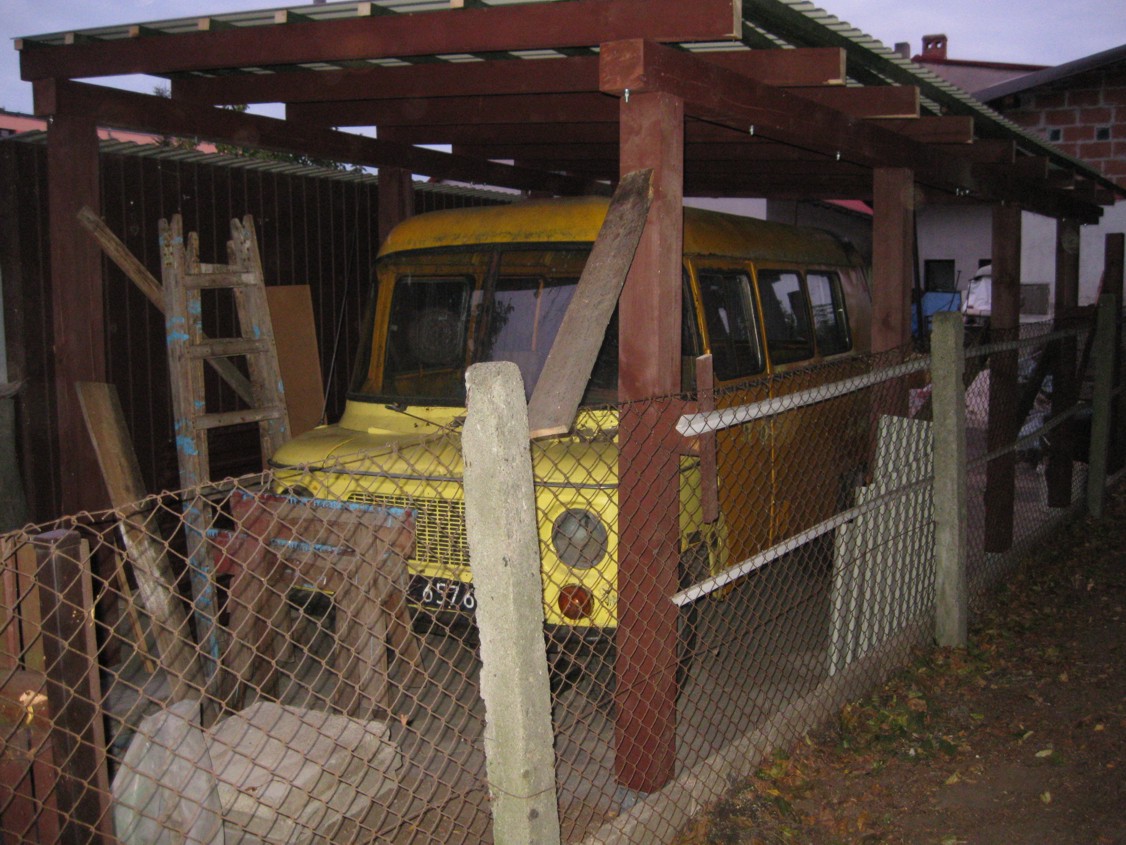

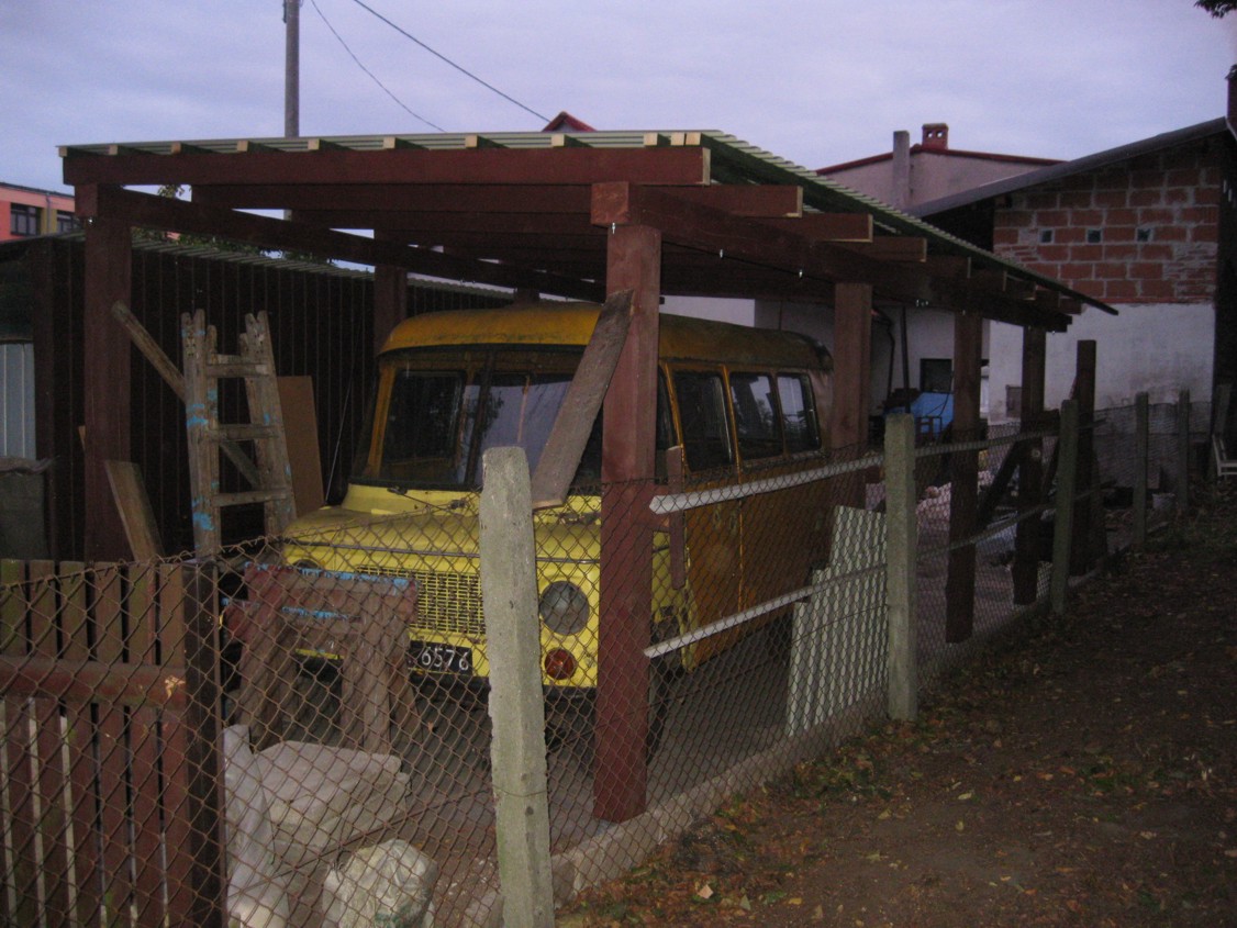

...jak to dobrze mieć w rodzinie kogoś, kto zna się na stolarce budowlanej, a dokładniej na ciesielce.
Kształt placu w kształcie czworokąta nieforemnego i do tego jeszcze zaprojektować cały spad dachu...
Prawie cały wrzesień spędzony na obliczeniach, obróbce drewna i jego zabezpieczaniu. Wiata w trakcie powstawania - jeszcze nie ma ostatecznej długości, jeszcze nie ma bocznej ściany...
W sobotę położyliśmy na tyle blach w poszyciu dachu, że mogła się pod tym zmieścić pierwsza Nyska...
...wszystko już gotowe, jeszcze tylko przepchać Nysę...
...a tu Nysa nie chce jechać! Stoi zołza jak wmurowana w glebę :?
Pod kołami nic nie leży, hamulce zwolnione, na biegu też nie blokuje...
...ot siksę przyblokowało chyba na łożyskach/piastach po 2 letnim postoju... :-|
Wreszcie użyliśmy siły.... yyy ma się znaczyć siły intelektu :lol:
Trzeba było popchać tą zołzę w przód i w tył, rozbujać przy podważaniu belki drewnianej w roli łomu...
Wreszcie uparta zołza odpuściła i posłusznie pojechała pod przygotowane dla niej zadaszenie...
Jak widać Nysa potrafi nawet nawalić na trasie o długości 5 metrów :lol: 8)
Takie to uroki naszego rodzimego "krążownika szos" :wink:
...i takim to sposobem moja zgniła "belferka" trafiła w sobotę 26 września Anno Domini 2015 po raz pierwszy pod zadaszenie od niepamiętnych czasów :mrgreen:
Teraz kolej na "lokum" dla szarej Nysy - trzeba dokończyć wiatę, a na przyszły rok - mam nadzieję, przeprowadzka szarej do garażu w budynku!

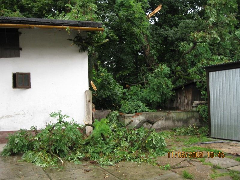

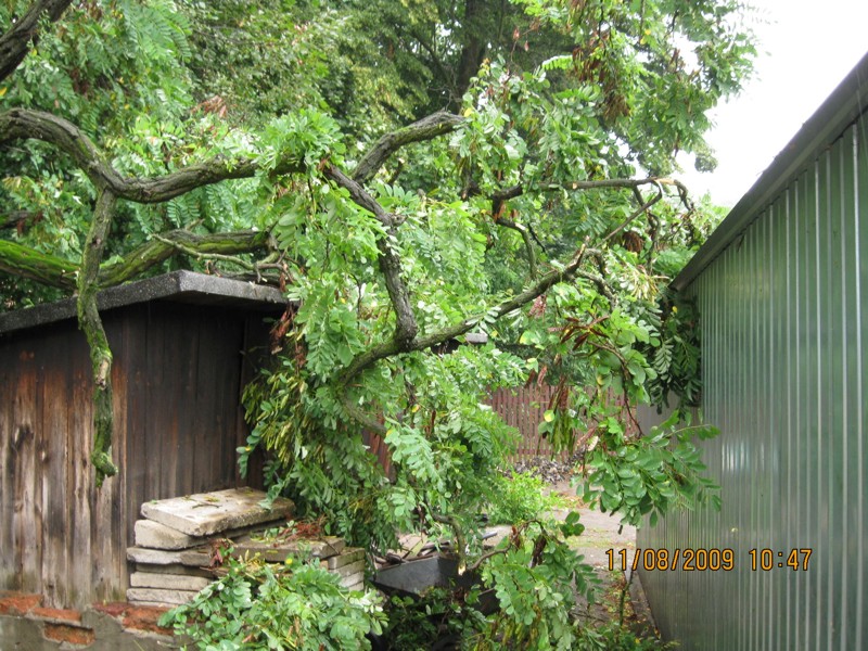

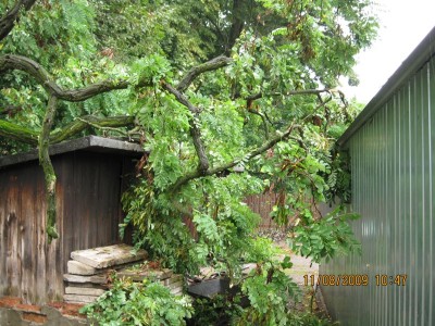

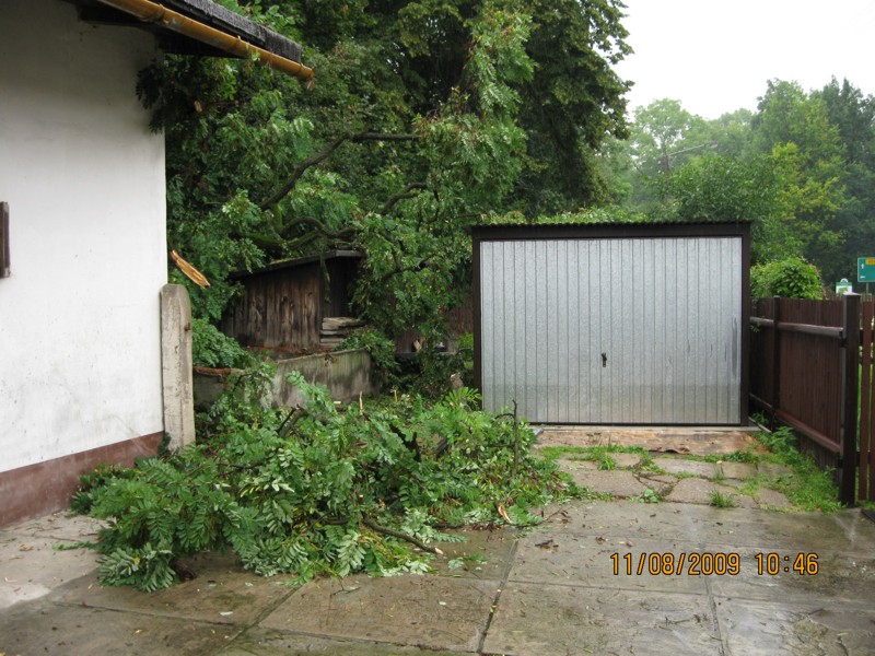

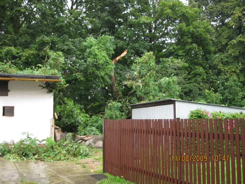

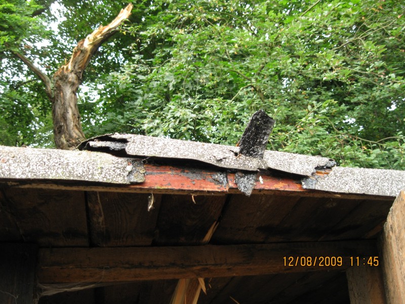

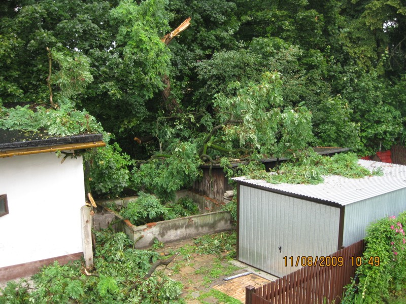

...a teraz to samo miejsce, tylko 6 lat temu...
11 sierpnia 2009 - tego dnia jeszcze dłuuuugo nie zapomnę...

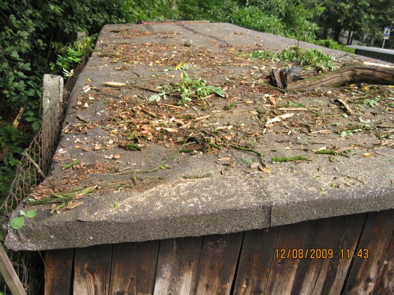

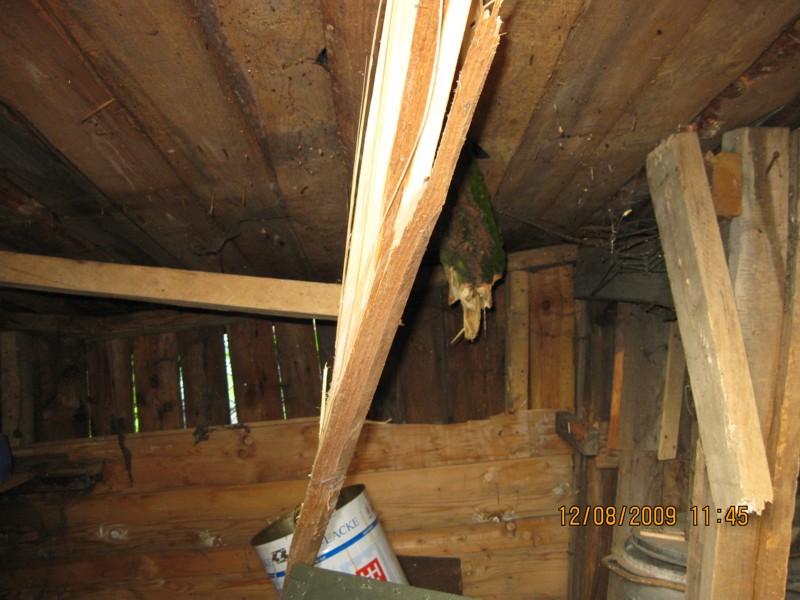

Miałem w planach prace przy garażu, gdy dzwoni do mnie telefon i dowiaduję się, przed wyjazdem z domu, że na garaż spadło drzewo. W tym samym czasie oderwała się druga część tej starej 100 letniej akacji demolując wszystko jeszcze bardziej.

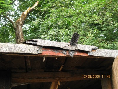

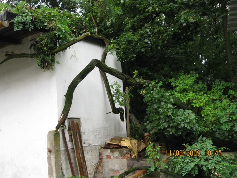

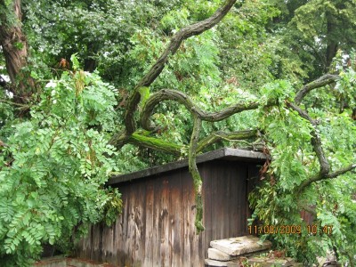

Wcześniej miałem w planach rozbiórkę tej starej drewnianej szopy obok garażu. Dobrze, że tego nie zrobiłem, bo drzewo, które się dosłownie rozpadło na kawałki, rosło zaraz za tą szopą i zanim zdążyło się rozpędzić, to oparło się na samej szopie...
Na tych zdjęciach tego tak dobrze nie widać - dużo zasłaniają liście, ale te gałęzie były tak ciężkie, że trudno było niektóre z nich podnieść...
Ta stara akacja miała spróchniały pień i strasznie rozrośniętą i bardzo ciężką górę... Wystarczyło tylko, że te bujne liście namokły od intensywnej mżawki i deszczu i drzewo zawaliło się pod własnym ciężarem...
Ostatnie zdjęcia to już obraz uszkodzeń samej szopy - popękane jedne belki stropowe, inne dosłownie zostały "wprasowane"...
Parę lat wcześniej w tym "parku" był pożar, ale szkoda nerwów na opisy tego...
od tego czasu powiedziałem BASTA! Koniec tej "inwazji" dzikiej nieprzycinanej roślinności. Mój punkt honoru, to, żeby już żadne nowe drzewo nie wyrosło mi zaraz za płotem/budynkami. Karczowałem przez resztę tamtego roku tą dżunglę i robię to na bieżąco (sąsiedzi też).
W międzyczasie pogoniliśmy z sąsiadem jakąś gówniarzerię, co to próbowała sobie stawiać domek i rozpalać ognisko na ściółce!!!
Przez te 6 lat powiększyłem ten garaż blaszak dwukrotnie, rozwaliłem szopkę i murowany kompostownik. Widoczny na zdjęciach budynek (widać tylko kawałek jego) przerabiam na garaż z prawdziwego zdarzenia, zdolny pomieścić Nysę... Mam w planach zrobienie dźwigu w tym budynku, którym mógłbym w Nysie zdejmować karoserię z ramy... Póki co - to jeszcze w realizacji...
Co do garażu blaszaka - ocieplanie go i pokrycie od środka drewnianymi płytami zajęło mi ze 2 lata...
...tak, że jeśli ktoś zaczyna przygodę z Nyskami mając już "na dzień dobry" jakiś warsztat samochodowy, porządny garaż albo halę, to wbrew pozorom jest dla mnie wielkim szczęściarzem.
Bo ja musiałem zaczynać tą przygodę dosłownie od likwidowania starego wybiegu dla kur, karczowania gleby i walki z przyrodą... mimo to nie przeszedł mi ten Nyskowo - Syrenkowy zapał :mrgreen:
