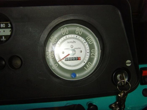

nowy licznik dzisiaj musialem zamontowac dat.prod. 05. 1979 8) , stary sie zatrzymal na rownych 43 tys.km przestal liczyc :)

Czy na nowym prędkościomierzu drga wskazówka :?: Masz do niego nysanku świadectwo legalizacji, kartę gwarancyjną, pudełko :?:
Co się zepsuło w starym - bo zrozumiałem, że prędkościomierz chodził dobrze, tylko licznik kilometrów zatrzymał się w miejscu :?:

dzieki :) co ja nato moge ze nyske tak wyremontowalem i tak wyglada :oops: do twoich pytan :
jezeli wskazowka drga podczas jazdy to niejest to przyczyna licznika tylko linki , znak nato ze za niedlugo sie zerwie.
swiadectwo legalizacji oraz karte gwarancyjna mam jak rowniez pudelko :wink:
w starym liczniku niechodzi mechanizm cyfrowy zaciol sie , to sie zdaza w tych licznikach jak maja wybic wiecej cyfr , lub ktos go kiedys cofal do tylu

W temacie drgań wskazówki pytałem, bo kojarzę liczniki takie (aczkolwiek na pewno z innym przełożeniem) z autobusów Jelcz - Berliet. Tam drgają jak głupie. Drugim przypadkiem jest licznik w 126p FL (to ten z nową deską i zestawem wskaźników) :arrow: z jakim egzemplarzem auta bym się bliżej nie spotkał, tak w każdym wskazówka drga. Ale widocznie ma to związek z długością linki / jej poprowadzeniem.
A w Nysie to nie pamiętam czy drga, bo od dłuższego czasu nawet w Nysie nie siedziałem :roll: . I głównie stąd moje pytanie :wink: .

w moim liczniku skakala wskazowka na starej lince , jak ja wymienilem na nowa to od tej pory rowno wchodzi na predkosci i stoi rowno wskazowka ,nieskacze niema problemow :wink:
etykietka z 1979 r na pudelku

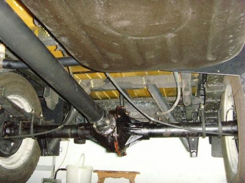

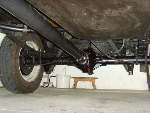

w sobote wymienilem tylny most na taki ktory byl regenerowany ,(przez fachowca nr.1 8) ) wszystkie czesci wewnetrzne sa nowe tylko obudowa jest stara , jest zablombowany z wybitym na kawalku blaszki numerem , z nowym ukladem hamulcowym nowe szczeki, bebny , cylinderki , naprawde warto taki most kupic , cena tez jest super :wink: wiecej info na PW

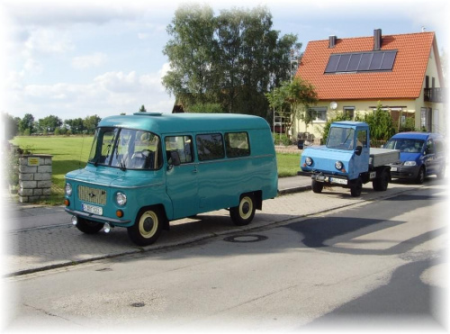

nysa i multicar :D
