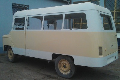

Jakiś czas temu odkupiłem nyskę od pierwszego właściciela. Auto było częściowo rozebrane w celu rozpoczęcia remontu, który nigdy nie nastąpił - może poza kilkoma warstwami szpachli i pomalowaniem newralgicznych punktów - ale to chyba olejną... W każdym razie auto było kompletne i wyglądało całkiem zdrowo, silnik zgadał "od pierwszego", więc trafiło na lawetę i do mnie :) Po kilku tygodniach "nabierania mocy prawnej" wziąłem się za rozbieranie i szykowanie do regularnego remontu. Na dzień dzisiejszy auto trafiło już do blacharza-lakiernika, a ja poszukuje detali, co by Nyska cukierkiem się stała:-) I tutaj mam pytanie do Was - fachowców w temacie: chciałbym do niej założyć przednie kierunki, takie jak były w modelu 521 - duże z chromowanymi ramkami - oczywiście na allegro ani innych tablicach tego nie uświadczysz - ale czy czasem nie były to te same kierunki co w syrenie? Czy może w innym aucie też takie były?
Poniżej fotki z dnia zakupu oraz z dnia wyjazdu do blacharza.

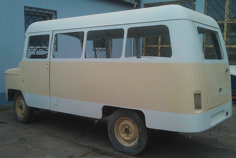

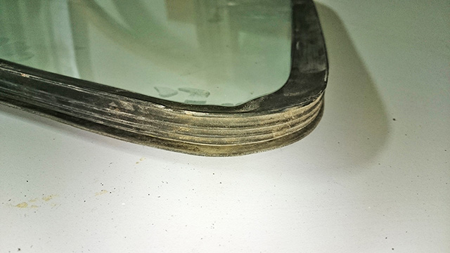

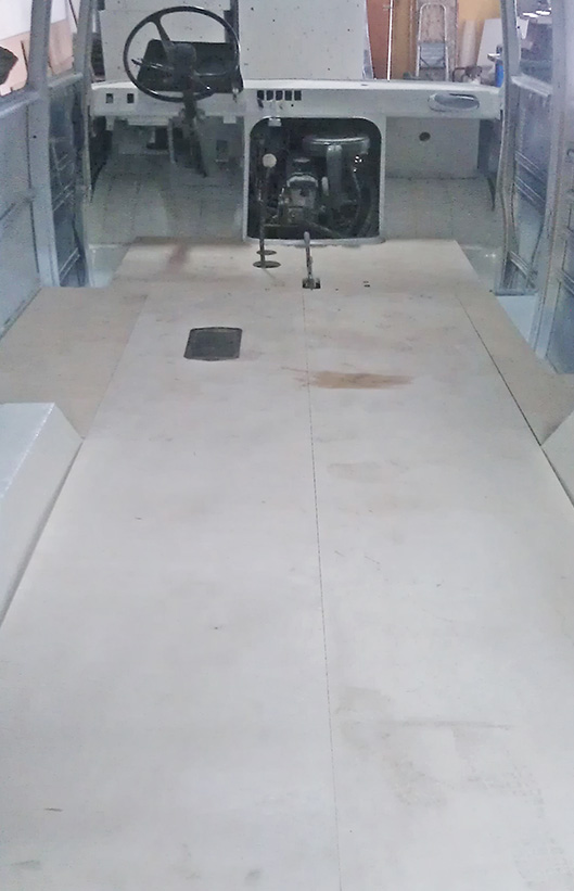

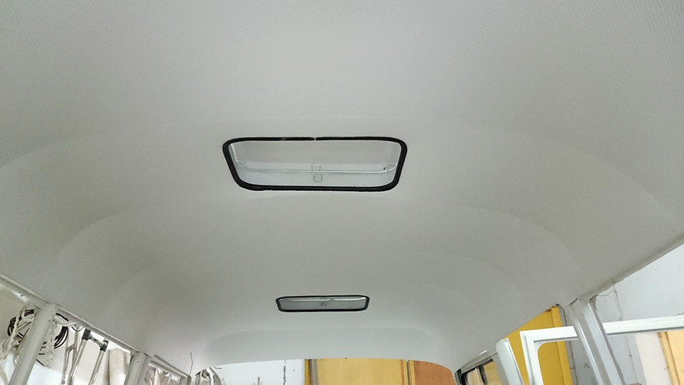

Niestety moja Nyska została zahibernowana na dobrych kilka chwil z błahego powodu braku czasu. W międzyczasie jednak dorobiła się starszego brata - Borewicza '81, który już jeździ i pora wracać do Nysy. Jeszcze przed hibernacją Nysa wróciła od lakiernika w dwubarwnym lakierze, a teraz 1,5 roku później zabieram się za ubieranie. Zacząłem od podłogi - i już pierwsze odstępstwo od oryginału - zamiast desek jest sklejka wodoodporna - jako, że na wierzch przyjdzie jeszcze wygłuszenie i wykładzina nie będzie to raczej strasznym grzechem ;-) Jeszcze przed końcem roku udało się założyć nową podsufitkę (a dach okleić matą izolacyjną) i chciałem się zabrać za szklenie Nyski. Wszystko fajnie - rozebrałem stare szyby z uszczelek, umyłem, odnalazłem karton z nowymi uszczelkami kupiony jakieś 1,5 roku temu, chcę zakładać i... każda jedna uszczelka jest za duża o ok.10-15cm... Jasne, można przyciąć, ale wolałbym jednak oryginały. Zresztą jak porównałem starą i nową uszczelkę to jednak się różnią. Nowa jest całkowicie gładka (stara ma od spodu "karbowanie") i trochę "cieńsza" niż stara i nie zapiera się tak dobrze o budę. Pytanie do Was, czy ktoś może posiada na zbyciu uszczelki do szyb stałych (2 x boczne prostokątne i 2 x boczne tylne, lekko "ścięte")? Poniżej zdjęcia starej oryginalnej uszczelki i kilka z postepu "robót.
