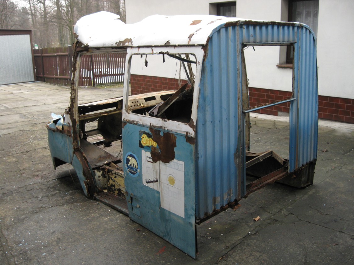

Zgodnie z obietnicą prezentuję tutaj pierwszy swój "nabytek".
Pewnie pomyślicie, że postradałem zmysły odkupując ze złomowiska tak zdewastowany wrak, ale to nie była zwykła chłodna kalkulacja. Kupiłem ten wrak bardziej z sentymentu do marki niż z czysto chłodnych kalkulacji i liczenia, że od razu wyjadę czymś na drogę :lol:
Ale nawet, jak przeliczę wartość samych błotników i innych elementów nadwozia, jakie udało mi się uratować w stosunku do ceny, jaką dałem za to wszystko, to i tak bym wyszedł na plus.
Za cały wrak z drzwiami, reflektorami, elementami instalacji elektrycznej (których tu na zdjęciach nie widać) zapłaciłem jakieś 250zł. Jeśli przyjąć ile kosztują same przednie błotniki, to wcale to nie jest aż tyle.
Szkoda mi tylko, że nie zdążyłem uratować ramy i przedniego mostu. Wrak stał w kwietniu zeszłego roku na złomowisku i blokował wyjazd ze złomowiska. Miałem tylko tydzień czasu na zabranie jej, a wrak nie miał już tylnego mostu, ani przednich kół. Laweta więc odpadała. Ze złomowiska do mojego garażu było z 300 metrów więc był to niewątpliwy plus. Problem w tym, że mogłem ten wrak tylko rozebrać na miejscu i w kawałkach przetransportować do siebie. Wywalałem więc na miejscu wszystkie zniszczone i zużyte części (bak, rura wydechowa). Gdyby nie to, że nadwozie było pospawane z ramą i nie stracił bym przez to dwóch dni na odcinanie obu elementów, to pewnie zdążył bym i podwozie uratować. Silnik niestety był totalnie rozbebeszony, podobnie było ze "zrośniętym" rdzą sprzęgłem, więc i tak już się do niczego nie nadawał.
Jak się później dowiedziałem samochód ten stał nieuruchamiany " pod chmurką" od 2001 roku, więc nie ma co się dziwić "pozrastaniu" się różnych podzespołów.
Z "wytarganiem" nadwozia zdążyłem praktycznie w ostatniej chwili, bo już na plac wjeżdżał TIR z taką "wielką łapą", która miała ją zgnieść i wrzucić w formie "pulpeta" do kontenera jadącego na złomowisko w Herbach :lol:
Tak więc po wielu przygodach na moim podwórku wylądował taki odo obiekt :lol:
Komentarz: Do tej tylnej ściany pierwotnie przymocowany był "koziołek" który służył do opierania o niego przewożonych drabin (żeby nie trzeba było ich opierać o tył kabiny). Element ten musiałem jednak wyciąć na miejscu, bo zawadzał przy mocowaniu wraku do dźwigu, który Nyskę osadził na przyczepie

Komentarz: Tutaj widać, że bez wątpienia jest to samoróbka - tylna ściana pokryta blachą falistą trapezową
Rolnicza 05.jpg [ 228.34 KiB | Przeglądany 15370 razy ]

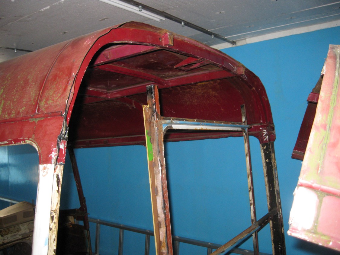

Komentarz: Nowy dach przygotowany do "przeszczepu"
Rolnicza 09.jpg [ 247.17 KiB | Przeglądany 15366 razy ]

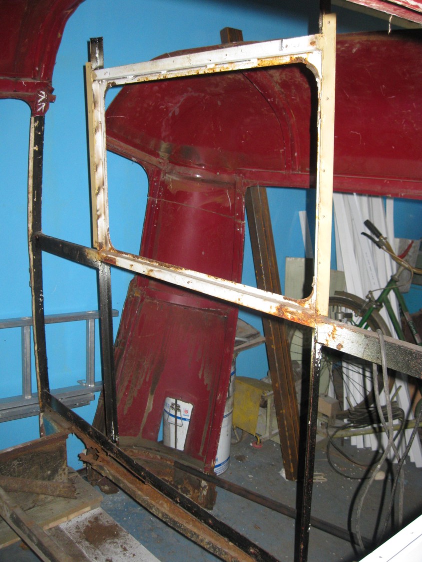

Komentarz: szkielet kabiny już bez dachu
Rolnicza 13.jpg [ 287.07 KiB | Przeglądany 15366 razy ]

Komentarz: Nadwozie przygotowane już do przeszczepu "nowego" dachu
Rolnicza 15.jpg [ 301.99 KiB | Przeglądany 15366 razy ]
Komentarz: Nowy dach połączony ze starym szkieletem. Przepraszam za takie kiepskie ujęcie, ale w garażu ciężko wykadrować, a musiałem nadwozie z podwórka sprzątnąć do garażu bo już robiło się ciemno i zawadzało by na placu
Rolnicza 16.jpg [ 198.49 KiB | Przeglądany 15366 razy ]

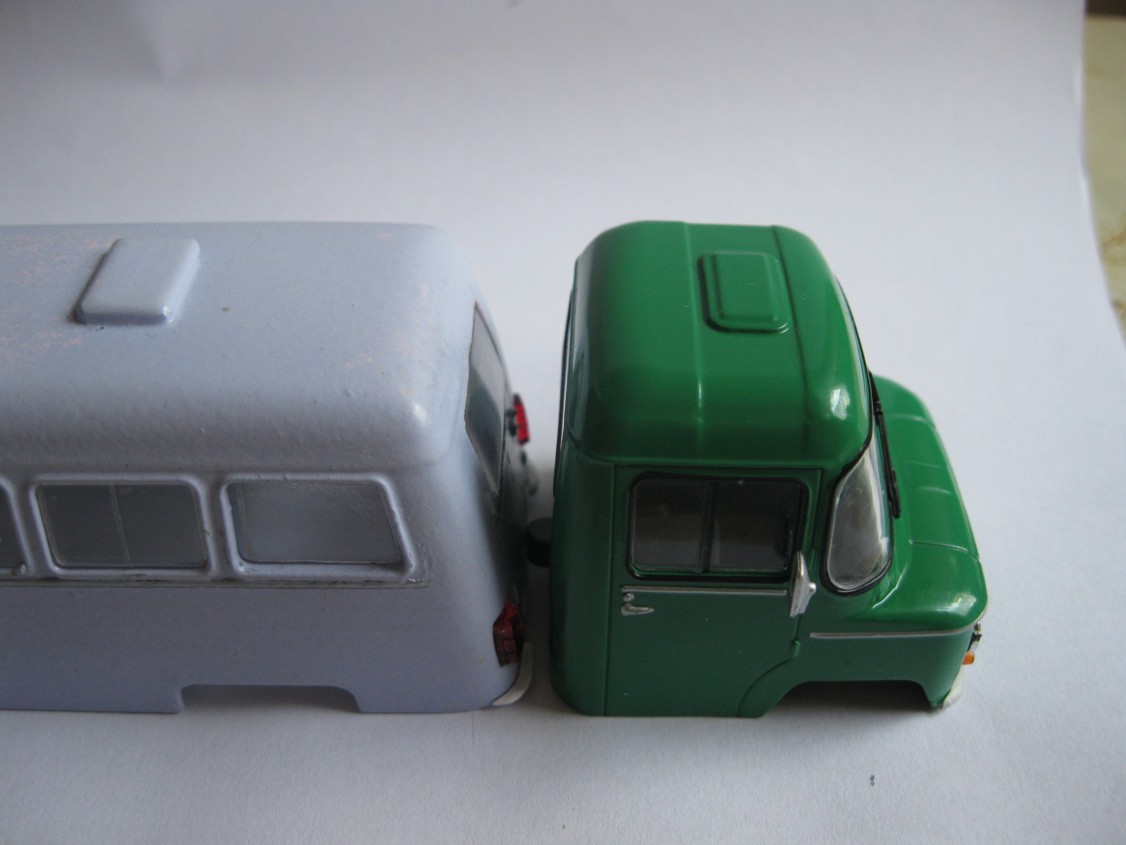

Muszę przyznać, że czekałem na modelik Nyski rolniczej z jeszcze jednego powodu, jak tylko poszerzenie swojej kolekcji modeli w skali 1:43 Dla mnie ten modelik z De Agostini stał się kolejnym źródłem informacji na temat jak DOKŁADNIE ma wyglądać tyłek w kabinie.
Wszyscy mówili dotychczas, że Nysy rolnicze miały te nie wycinane wytłoczenia pod tylne reflektory oraz miały "zaspawane tylne drzwi". Myślałem więc że skoro mam obcięty tył busa, to nie będzie ta przeróbka taka trudna.
PRAWDA OKAZAŁA SIĘ NIESTETY ZNACZNIE TRUDNIEJSZA. JEST ZNACZNIE WIĘCEJ ROBOTY NIŻ MYŚLAŁEM. A myślałem do niedawna, że wystarczy do mojej kabiny dostawić tylko odcięty zadek z mikrobusu i go przyspawać, a na koniec wspawać tylne drzwi zaślepiając otwór - tylko coś mi się to wydawała ta kabina zbyt długa, jak blachy przykładałem do siebie.
Teraz potwierdziły się moje wątpliwości - W ROLNICZYCH NYSACH JEST INNY KĄT NACHYLENIA TYLNEJ ŚCIANY NIŻ W MIKROBUSIE - CZYLI OŻEBROWANIE TYŁU TEŻ BĘDZIE INNE NIŻ Z MIKROBUSIE...
O ile górna część dachu może spasować, jeśli się wytnie trochę "prostego dachu" na odcinku od połowy tylnych drzwi (bo zakończenie tylnego odcinka dachu zaczyna się już obniżać dość daleko od samego tyłu dachu); to całe narożniki będzie chyba trzeba zrobić od podstaw. Narożniki mikrobusu "idą" zbytnio po łuku, żeby dało się je spasować do odbudowy tylnej ściany.
Tylne drzwi też raczej się nie nadają (co mnie akurat cieszy, bo Towos ich potrzebuje :D )
Zobaczcie moje małe zestawienie tyłu mikrobusa oraz tyłu rolniczej - myślę, że najlepiej będzie to widać, jak użyję do tego celu dwóch modelików
Tył rolniczej 02.jpg [ 101.84 KiB | Przeglądany 15283 razy ]
Tył rolniczej 04.jpg [ 117.24 KiB | Przeglądany 15283 razy ]
Tył rolniczej 03.jpg [ 91.25 KiB | Przeglądany 15283 razy ]
Tył rolniczej 01.jpg [ 104.91 KiB | Przeglądany 15283 razy ]

... Powiedz, że to żart? Albo specjalnie chcesz kogoś wkręcić? :mrgreen:
Skąd pomysł wnioskowania o prawdziwym samochodzie na podstawie modelika :?: :!: Do tego, możesz wierzyć lub nie - opracowywanego na podstawie zdjęć z..google grafiki.
Zresztą, żeby daleko nie szukać - postaw obok siebie wszystkie Nyski z "Kultowych Aut PRLu"...N59, N61, 521, 522 milicję, 522 reanimacyjną i 522 rolniczkę - i napisz elaborat o różnicach w rozmiarze kół, o rozmiarach i typie niskoprofilowych opon, o różnicach w rozmiarze reflektorów, wywietrzników i kształcie szyb... :roll:
To samo możesz z robić z Żukami -i stwierdzić, że skrzyniowe są węższe od furgonów i towosów, a pick-upy mają większe koła niż inne wersje Żuka...
A Warszawa furgon jest węższa od Warszawy pick-up i ma wyoblone na środku burty... a kombi ma krótsze tylne boczne drzwi niż garbuska...
Jak dla mnie, to przynajmniej chwilowo, "rozwaliłeś system" :lol: :shock: :-| :mrgreen:
P.S. Masz na tym forum całkiem sporo zdjęć "rolniczek" i z krótka, i z podwójną kabiną... sam wstawiałeś świetne foty dubel kabiny z dworca w Opolu...

Po pierwsze, jak pisze Przemek - nigdy nie próbuj wzorować prawdziwego samochodu na modelu w skali, bo to nie wyjdzie.. Lepiej korzystać z istniejących zdjęć oryginalnych wozów lub widzieć i zmacać je na żywo. Tutaj masz zdjęcie, na którym coś tam widać:

Nie chodziło mi o dokładne wymierzanie chińskiego modelika i odwzorowanie go w skali 1:1 :lol: , a jedynie potwierdzenie wątpliwości, jakie widziałem już "na oko" oglądając zdjęcia prawdziwych Nys.
Już "na oko" widać, że tylna szyba rolniczki jest jakby szersza i dłuższa od normalnej zwykłej szyby z tylnych drzwi Nysy. Jak przykładałem odcięty zad do tyłu tej kabiny, to też mi wychodziła ona jakieś 40cm za długa w porównaniu z tymi ze zdjęć - wystarczy porównać proporcje na samym zdjęciu. Owszem i tutaj mogą być przekłamania więc dlatego postanowiłem wrzucić całą tą sprawę włącznie z wszystkimi moimi wątpliwościami na tym forum z myślą, że ktoś mi udzieli dokładniejszych informacji i rozwieje moje wątpliwości bo np ma takową Nyskę.
Jak się ma mało informacji, to się korzysta z tego, co się uda zdobyć. Uznałem więc, że warto może poszukać kogoś, kto coś więcej wie na ten temat.
