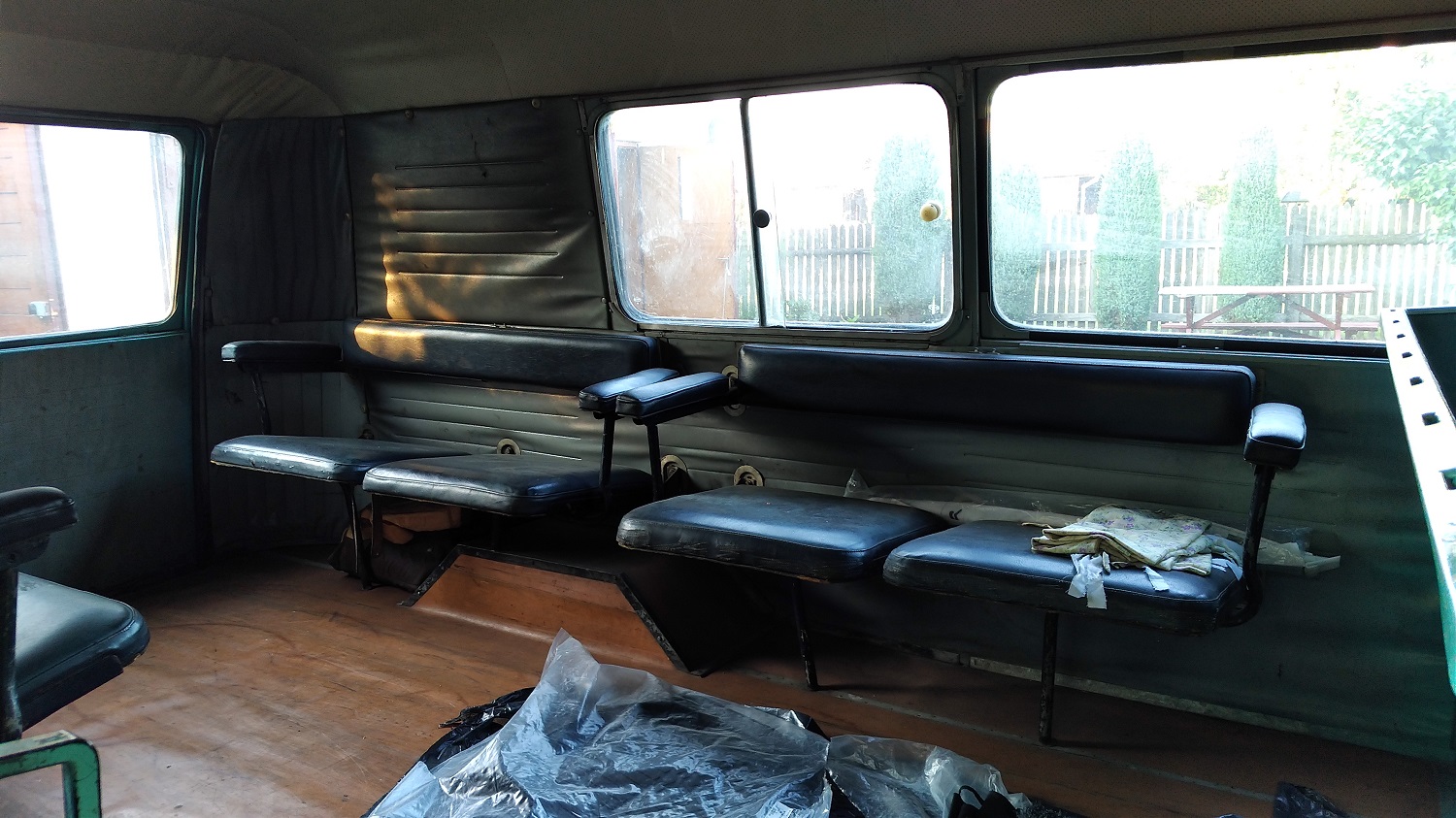

Autor:  Dudi [ 21 stycznia 2019, 06:31 ]
Tytuł:  Re: Nysa Towos 522 by Dudi
No też tych ławek trochę nie ogarniam, ale ja pozostanę na pewno przy moich oryginalnych, czyli takich jakie Towos ma na wyposażeniu.
A co myślicie o tej wykładzinie na podłodze??? Dawać coś takiego jak tam???
Bo mój dziadzio zostawił coś takiego:
P_20180722_190618.jpg [ 416.11 KiB | Przeglądany 26231 razy ]
Autor:  Marian [ 21 stycznia 2019, 08:17 ]
Jak wolisz :) ja bym natomiast zostawił oryginalną tapicerkę, która jest u Ciebie a nie dorabiał jak było w tamtej Nysie.
Autor:  sukiennik68 [ 21 stycznia 2019, 11:22 ]
mając nyske z tak dobrze zachowanym wnętrzem skoncentrował bym sie na doczyszczeniu tapicerki, wykonaniu ewentualnie drobnych napraw, jakichś podmalowań wsporników ławek i cieszyłbym się wspaniałą oryginalną tapicerką :D
Autor:  Dziwny Mag [ 21 stycznia 2019, 14:23 ]
Popieram obydwóch przedmówców :D
Informacyjnie tylko - fabryczna wykładzina podłogi w Nyskach była jednolita kolorystycznie, najczęściej bardzo ciemny brąz, czasem bordowy; była gładka. Wszystko inne to już wynik eksploatacji - ale tu znowu "domowa" wykładzina PCV była najpowszechniejszym sposobem naprawy podłogi - i to można uznać za "eksploatacyjny oryginał z epoki" ;) Typowo podlogowe wykładziny gumowe zdarzały się tlyko w firmach, które np miały tabor autobusowy.
Autor:  Dudi [ 21 stycznia 2019, 16:14 ]
To wnętrze to wcale nie jest takie idealne, ja wiem że to nie dezel i ruina, ale mimo wszystko tapicerki na drzwiach już są porwane, te siedzenia to też trochę poheftane, a z przednich to gąbka już się praktycznie wysypała.
Siedzenia na pewno są do ponownego obszycia, ale taki skaj to raczej nie problem i dziś.
Ale mam trochę ponad 2 miesiące, żeby przemyśleć co i jak ma być robione.
PS. Gość powiedział, że jednolita wykładzina też może być wykonana, wszystko zależy ode mnie.
Autor:  zolwik [ 21 stycznia 2019, 17:08 ]
Też chciałem wymienić na np ekoskore w caro, ale ten błękit robi klimat. Jak porwane to można wstawki dać.
Autor:  Marian [ 21 stycznia 2019, 20:02 ]
Fabryczna wykładzina brązowa czy ciemnobordowa, o jakiej pisze Przemek występowała w starych wagonach i składach EZT, można popytać w zakładach naprawy taboru kolejowego, może mają jakąś rolkę na zbyciu, jakby co to jestem chętny na kawałek :))
Co do mocowań składanych fotelików - wrzucić w żółty ocynk galwaniczny, bo tak zdaje się było fabrycznie i będzie miód malina :)
Autor:  nysanek [ 22 stycznia 2019, 12:08 ]
I niebylo tez tak ze orginalnie byla z jednego kawalka wykladzina , najczesciej byla na 3/4 cala a reszta dosztukowana po lewej stronie , ja kupilem kiedys taka gumowa w takie kólka i tez sztukowalem po lewej stronie , szczeline wypelnilem takim specjalnym klejem do laczen , narazie trzyma :) jak np. zarysujesz czyms to lekko mozna wypolerowac gume i nic niewidac , na uszkodzenia mechaniczne jest lepsza , ale tapicere to nawet ja mam uzywana :) aha i to okno suwane z tylu po lewej stronie jak niechcesz miec jaj z zaciekami i korozja po remoncie to wymien na jednolite.
Autor:  Marian [ 22 stycznia 2019, 21:12 ]
Aha - w ramach ciekawostki, ponoć w ostatnich Nysach, gdy produkcja już nie była tak intensywna w latach 90tych montowali też zwykłe linoleum z wzorem parkietu. Więc i takie brzydactwo może być naciągnięte do oryginału ;)

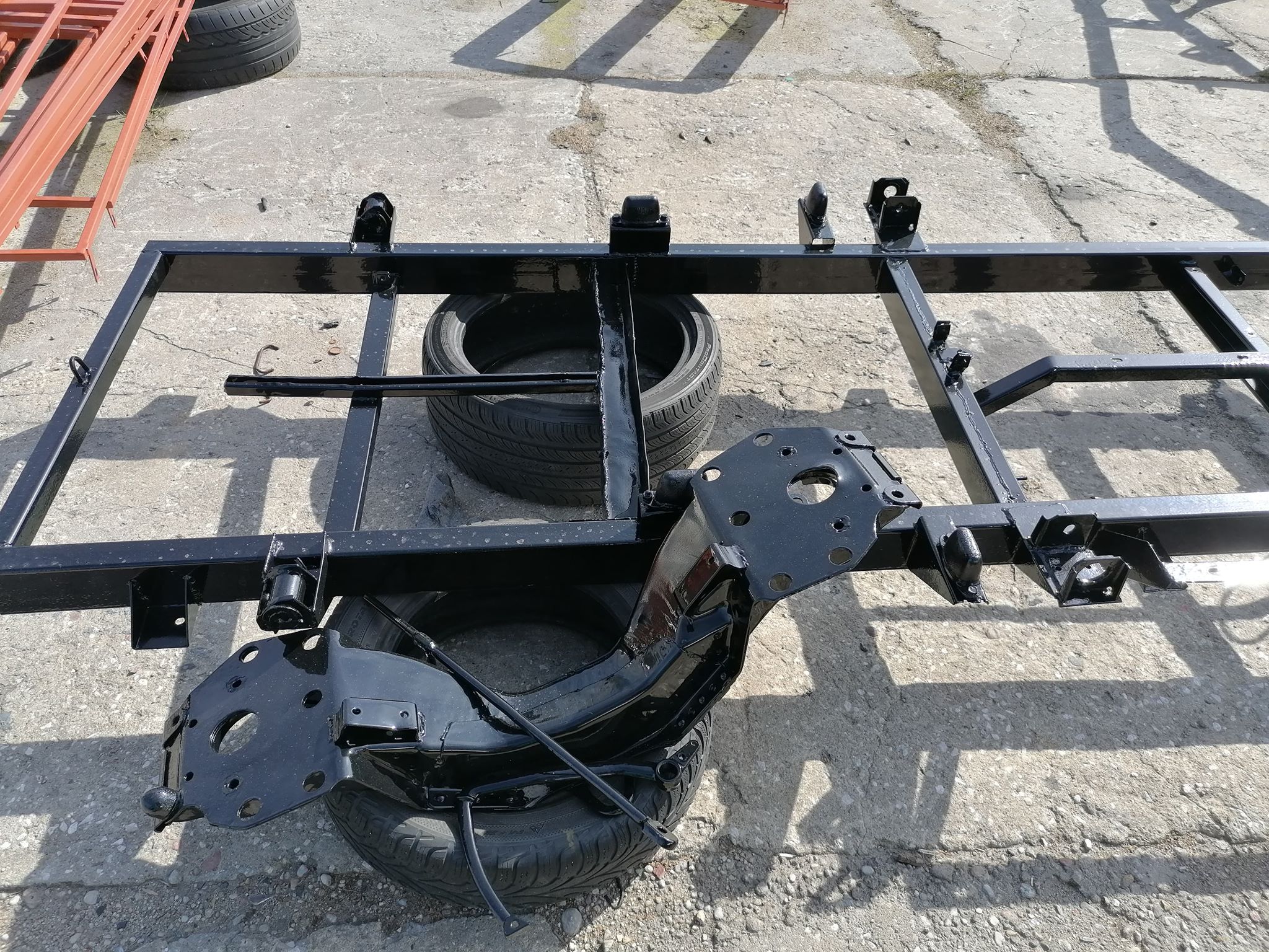

Autor:  Dudi [ 20 lipca 2020, 14:25 ]
Na razie jest tak... :shock: :shock: :shock: :roll: :wink:
106201983_262595075035523_989490037629023697_n.jpg [ 107.75 KiB | Przeglądany 20503 razy ]
88130368_2597937140443413_6573290779005943808_n.jpg [ 225.47 KiB | Przeglądany 20503 razy ]
88191374_216618906130595_7990005863513325568_n.jpg [ 166.79 KiB | Przeglądany 20503 razy ]
88132416_648278345925311_7610788357542510592_n.jpg [ 215.64 KiB | Przeglądany 20503 razy ]
90651113_542158973094149_7716575674080690176_n.jpg [ 375.09 KiB | Przeglądany 20503 razy ]
90595068_208335267081776_5597030328779669504_n.jpg [ 750.61 KiB | Przeglądany 20503 razy ]
94881913_177821786711411_344585737259188224_n.jpg [ 670.47 KiB | Przeglądany 20503 razy ]
87111524_1386663394853074_3594926113953939456_n.jpg [ 70.85 KiB | Przeglądany 20503 razy ]
