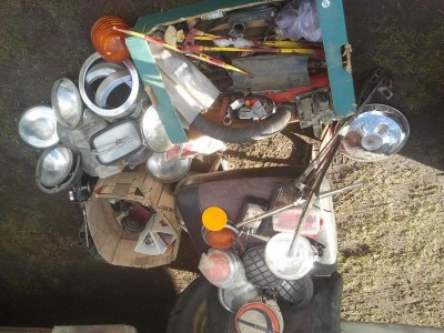

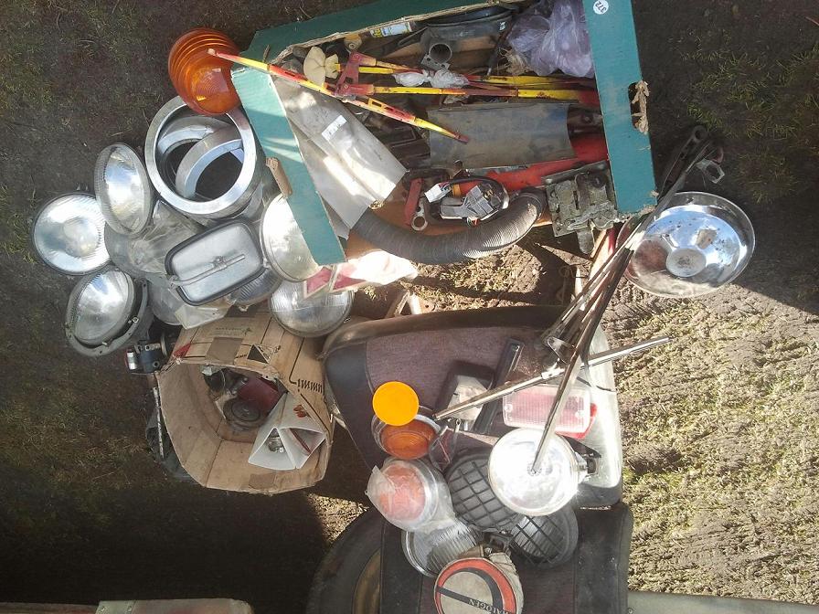

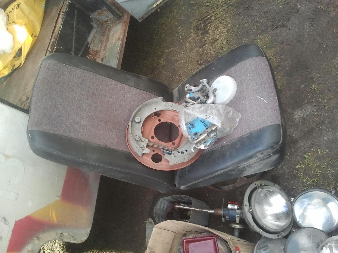

Przedstawiam dzisiejszy nabytek.

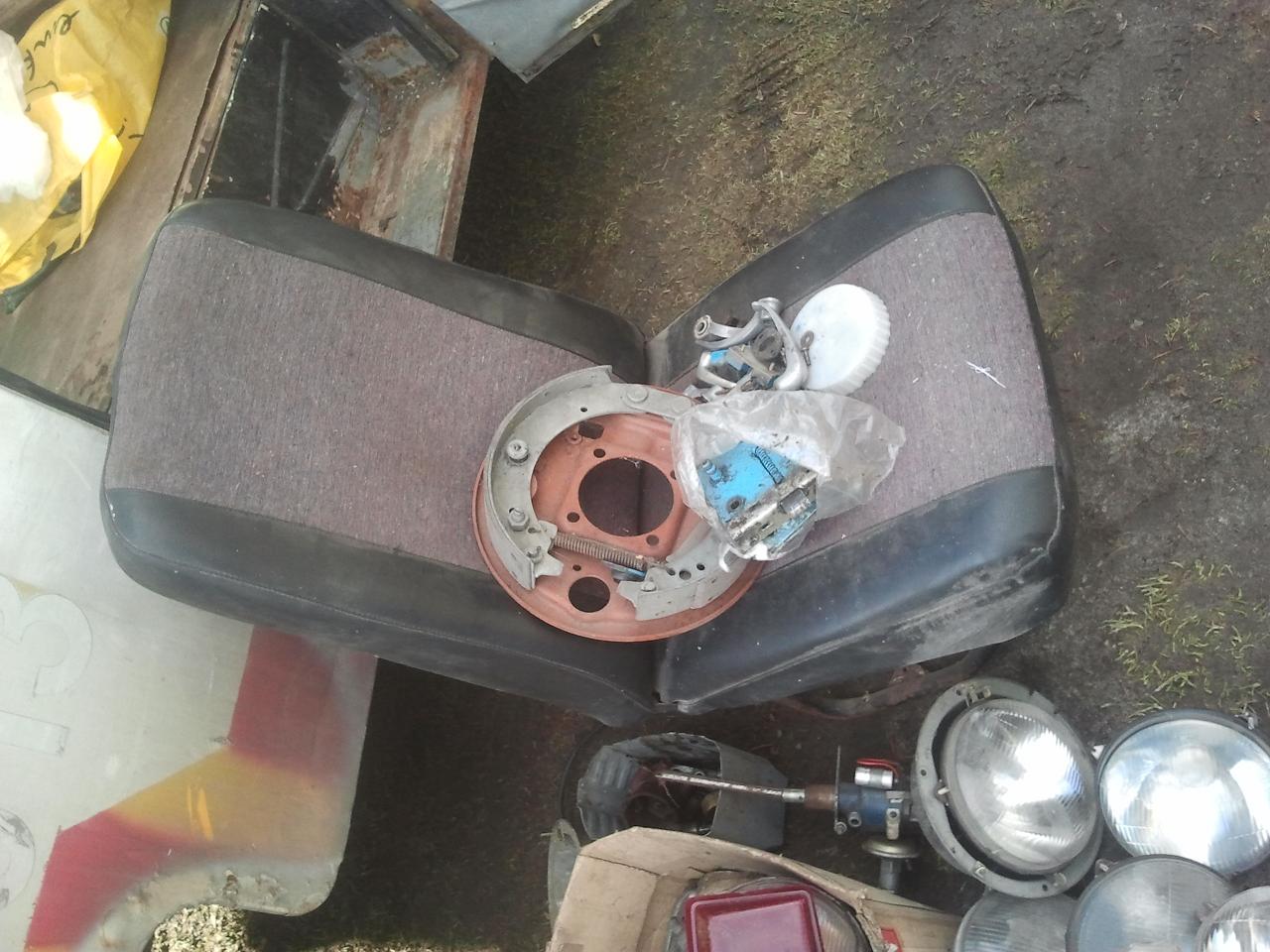

Karoseria mikrobus w stanie totalnego rozkładu, za to silnik, skrzynia IV, napęd i elektryka - perfekt! Hamulce, amortyzatory, resory i zawieszenie zakładane nowe, rok temu przed przeglądem. Nowy akumulator. Śmiga na benzynie i na gazie.

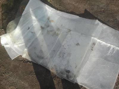

Dodatkowo cała paka nowych części mechanicznych, elektrycznych, szyb i oświetlenia, nadkola. Niestety nie ma nic z blacharki.
Teraz będę męczył drugą, z dobrą karoserią, zwłaszcza podłogą, bokami i kratownicą.

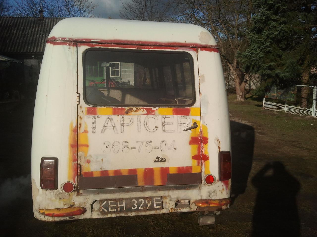

"Biała Dama" to zbyt wielkie słowa. Powiedział bym "stara, biała zmęczona życiem wszetecznica".

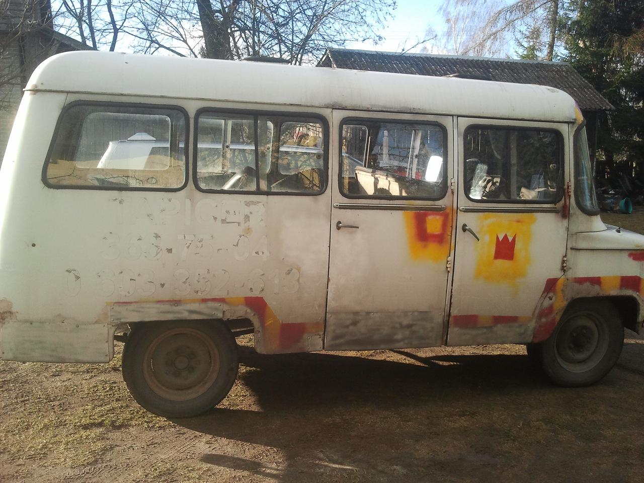

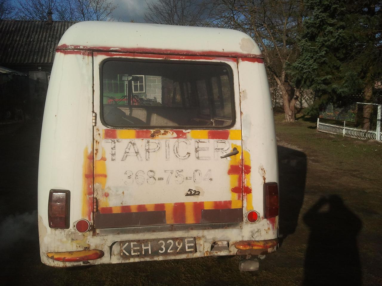

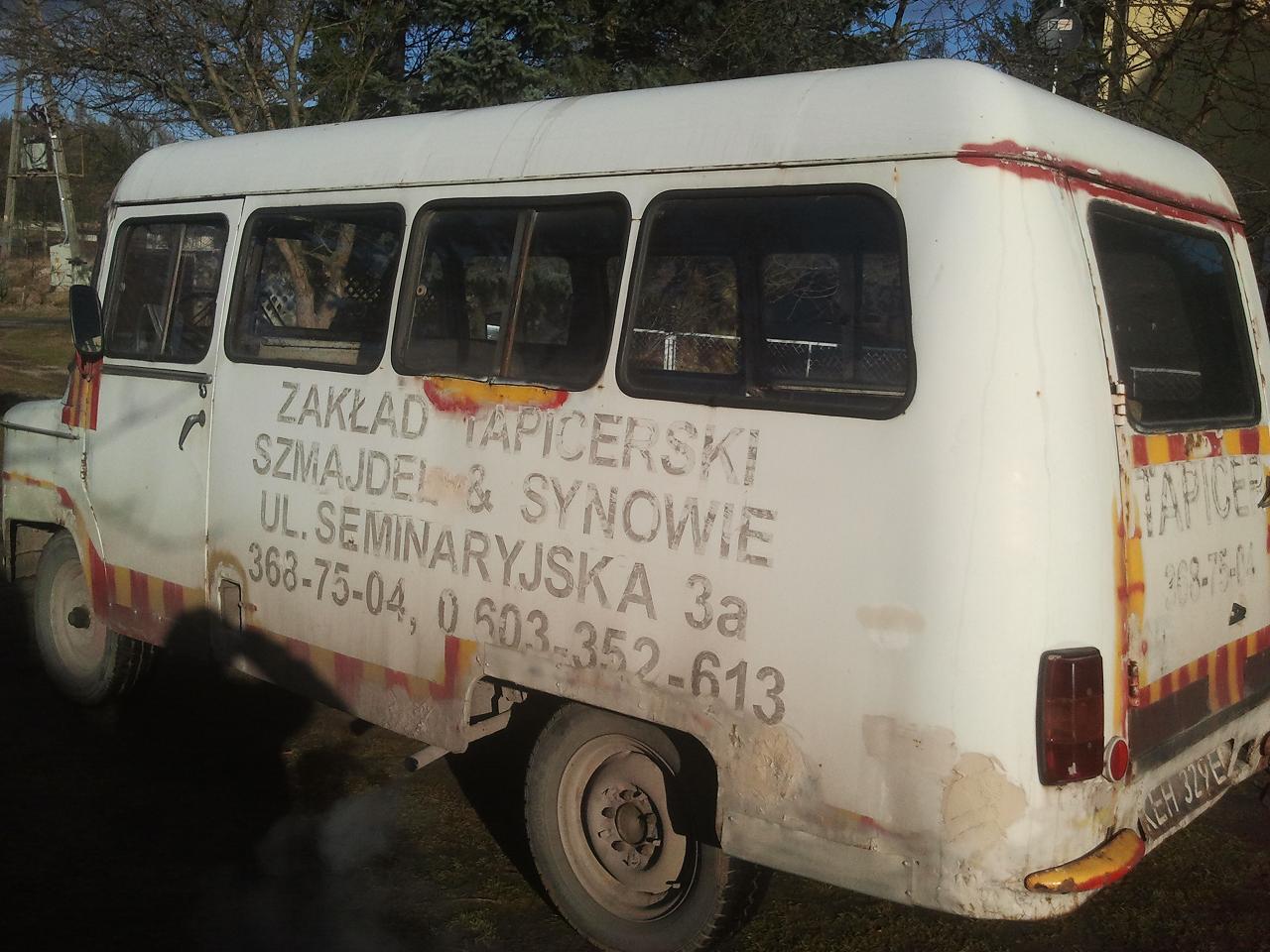

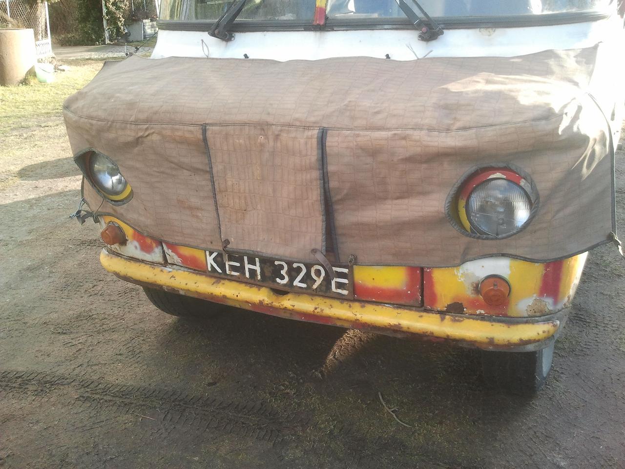

Kilka fotek.
20140113_103145.jpg [ 312.16 KiB | Przeglądany 10134 razy ]
20140113_102938.jpg [ 277.93 KiB | Przeglądany 10134 razy ]
20140113_102928.jpg [ 286.87 KiB | Przeglądany 10134 razy ]
20140113_102707.jpg [ 298.09 KiB | Przeglądany 10134 razy ]
20140113_102012.jpg [ 329.08 KiB | Przeglądany 10134 razy ]
20140113_101956.jpg [ 279.81 KiB | Przeglądany 10134 razy ]
20140113_101945.jpg [ 272.99 KiB | Przeglądany 10134 razy ]
Post: 13 stycznia 2014, 18:40
No wreszcie fotki! :)
Faktycznie blacharsko nie powala - najgorszy chyba lewa strona i tył. Chociaż ogólnie to standard, jak na Nysę + trochę szpachli i domalowań.
Części trochę masz przy okazji :) Ale zaczynaj zbierać tak czy owak. Zrób dużo miejsca w garażu i kupuj okazyjnie - nigdy nie wiesz, co może się przydać. A w czasie remontu - wszystko się może przydać. Bo nawet to, że nowe, to nie oznacza, że dobre :)
Post: 13 stycznia 2014, 18:54
Posty: 49
Jest jaka jest! Przynajmniej niczego nie udaje. Za to jeździ wprost proporcjonalnie do tego jak wygląda.
Lans po wsi oczywiście był.

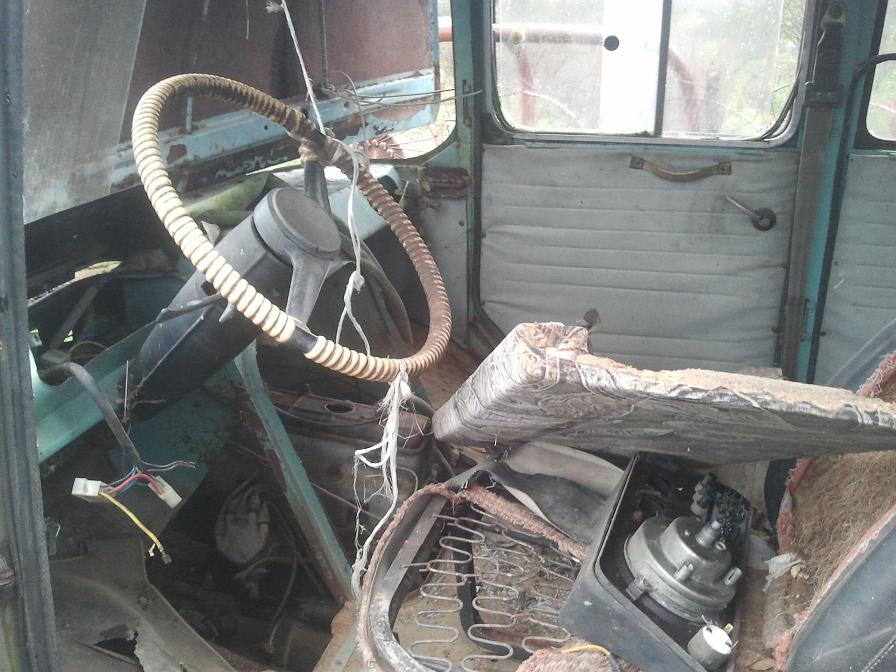

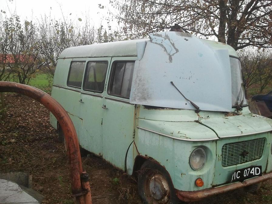

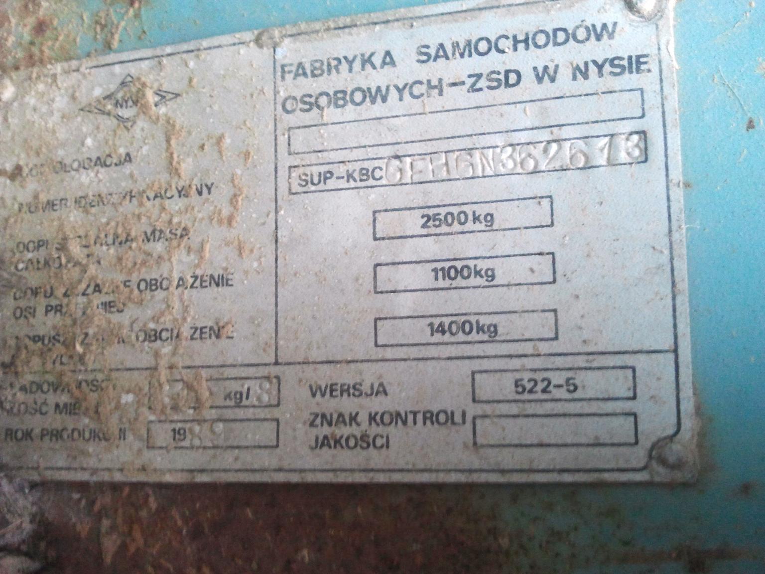

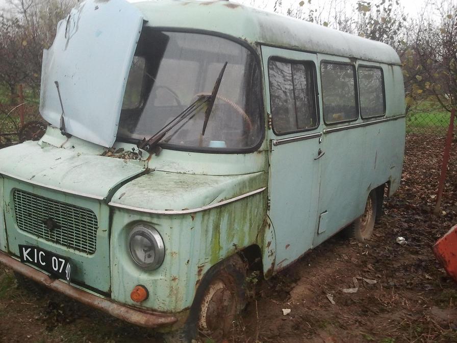

Byłem też pomęczyć pana Józefa o tą drugą zielona nyskę i jest sukces. Cena złomu razy waga. odbiór na wiosnę. Przyjrzałem się dokładnie jeszcze raz i jestem pewien, rama, kratownica i cała konstrukcja nadwozia jest zdrowa, bez pęknięć i zaawansowanej korozji.
A oto jeszcze raz ona:
20131105_110152.jpg [ 269.57 KiB | Przeglądany 10126 razy ]
20131105_110138.jpg [ 232.92 KiB | Przeglądany 10126 razy ]
20131105_110122.jpg [ 223.36 KiB | Przeglądany 10126 razy ]
20131105_110111.jpg [ 337.21 KiB | Przeglądany 10126 razy ]
Post: 14 stycznia 2014, 09:25
Posty: 2869
a rama w tej bialej przegnita juz czy tylko przyrdzewiala ? bo z reguly rama nysy wytrzymuje 3 nadwozia , kratownice wyspawac nowa z 2mm blachy i masz spokój na wieki , wiadomo potrzebny ktos kto ma doswiadczenie na gietarce , to sa proste profile do giecia karatownicy podlogi. Ta zielona dostala juz dawke rdzy tak samo. Po zdjeiu desek podlogi wyjdzie prawda :mrgreen:
Post: 14 stycznia 2014, 10:37
Posty: 49
Cytuj:
Pęknięta w dwóch miejscach.
Cytuj:
Czołgałem się wczoraj pod nią ze dwa kwadranse i nie wygląda tak źle jak na zewnątrz. Ona praktycznie od 10 lat nie jeździła, wcześniej sporadycznie. Nie ma nawet 30kkm. Do sadu została wystawiona ze stodoły jakieś 3 lata temu. Ale jak jest okaże się dopiero po rozbiórce. Największym problemem jest tzw rdza podwieszona.
