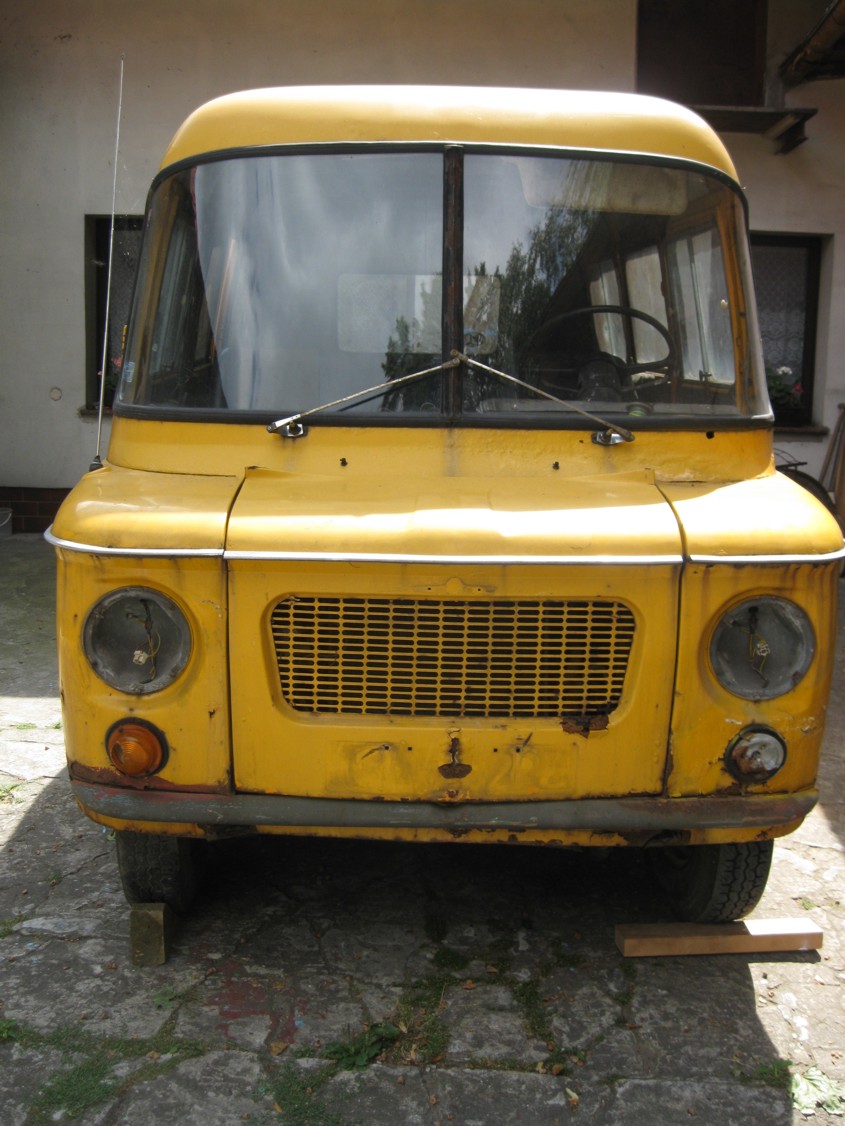

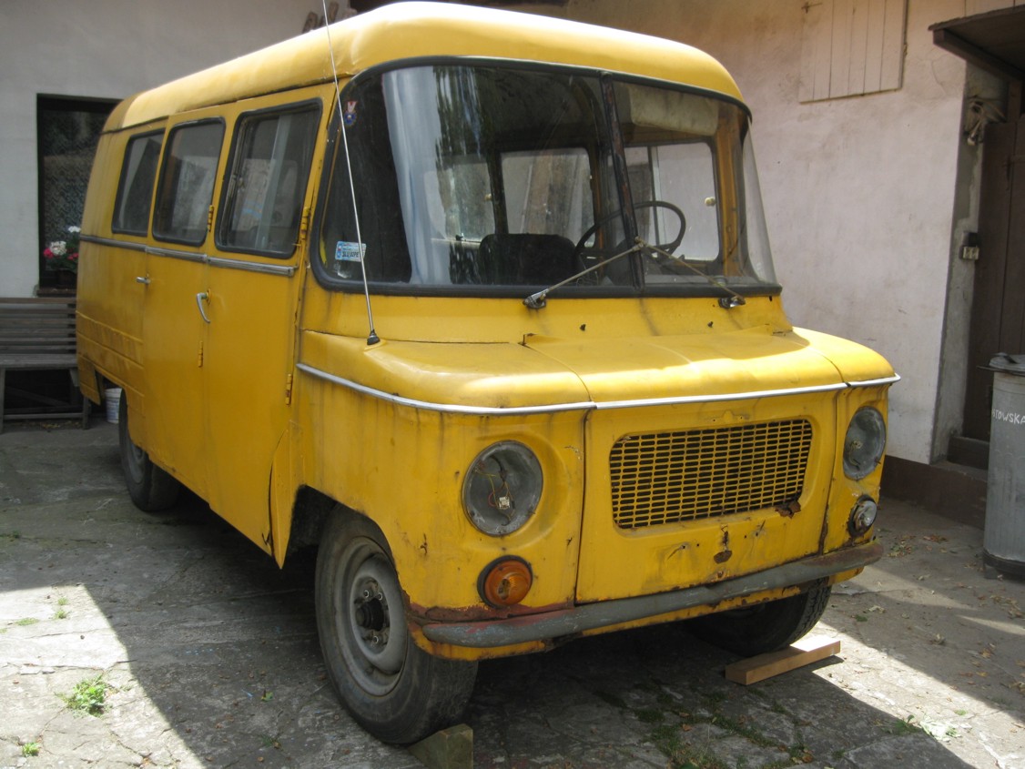

Na jednym ze złomowisk w Lublińcu w lipcu 2013 roku znalazłem całkiem jeszcze kompletną Nysę 522 Towos.
Dopiero po przywiezieniu jej do domu okazało się, jaka to "ciekawostka motoryzacyjna: :wink:
Nysa wyprodukowana została w 1981 roku, ale na tabliczce znamionowej ma datę "1992".
Nie dawało mi to spokoju, bo auto miało zarówno cechy Nys produkowanych w latach 70-tych, jak i nowszych modeli. Zestawienie starego tylnego pasa nadwozia i "niskiej" deski rozdzielczej z rzekomym rokiem produkcji 1992 wydawało mi się czymś abstrakcyjnym.
Rozbierałem więc różne zakamarki w poszukiwaniu prawdziwej daty produkcji i po oględzinach deski rozdzielczej okazało się, że wyprodukowano ją w 1981 roku, a w 1992 roku przeszła remont kapitalny w macierzystej fabryce. Oględziny okolic miejsca pasażera wykazały, że są jakieś dziwne otwory w "garbie silnika" oraz w miejscu nóg przedniego pasażera. Na przedniej szybie też jest naklejka Polskiego Związku Motorowego. Po zobaczeniu tej naklejki zastanawiałem się, czy była to pomoc drogowa, czy samochód do nauki jazdy, ale jako że nie znalazłem śladów haka holowniczego, a w okolicach nóg pasażera są otwory prawdopodobnie po pedałach instruktora, więc samochód musiał w przeszłości raczej uczyć przyszłych kierowców...

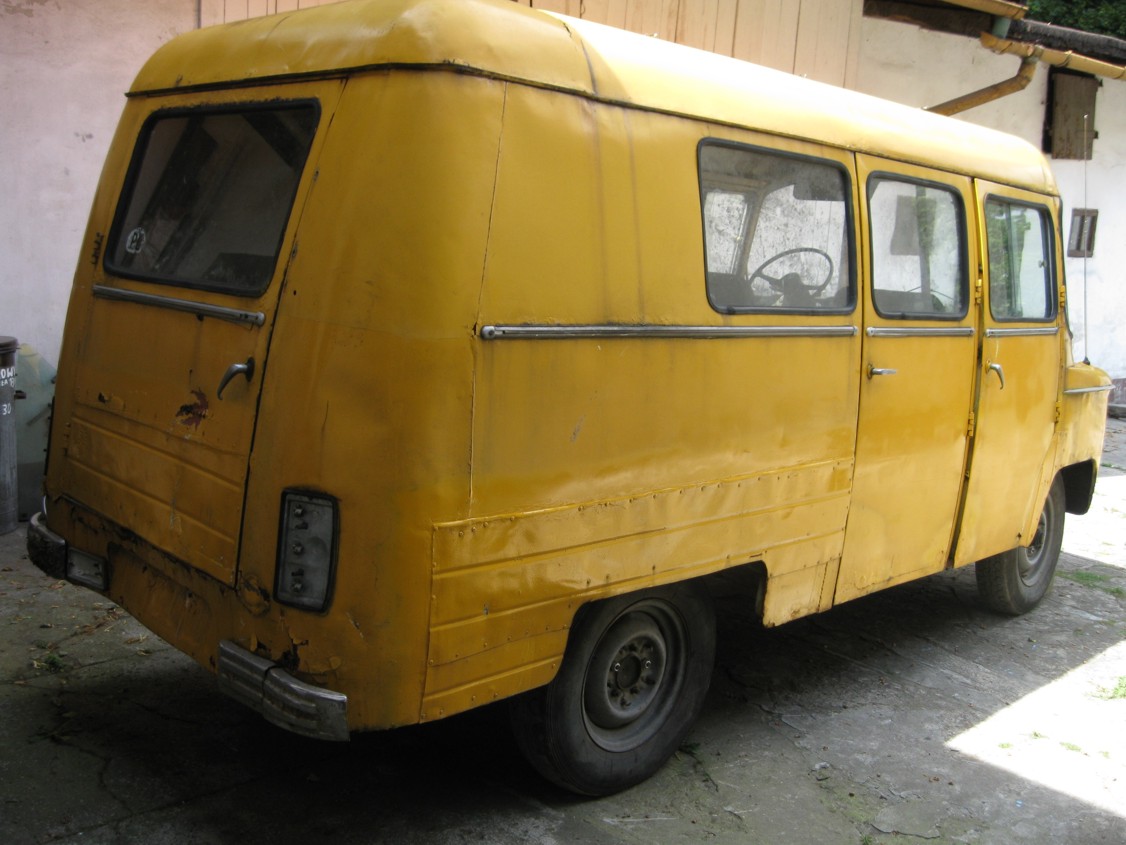

Komentarz: Zwróćcie uwagę na blachę obok tylnego okna (tam, gdzie w mikrobusie jest okno) Tam jest wgniecenie kończące się na rynience dachu - może to być dowód na to, że dach był wymieniany

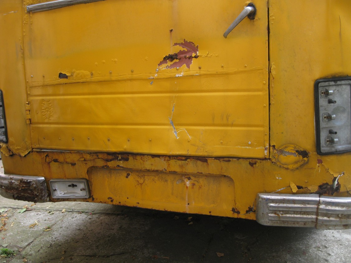

Komentarz: tylne zderzaki z Nysy N59 to raczej dla mnie mały bonus bo mam już oryginalne zderzaki z Nysy 522 Szkoda tylko, że tylny pas nadwozia ma mały "dzwon"

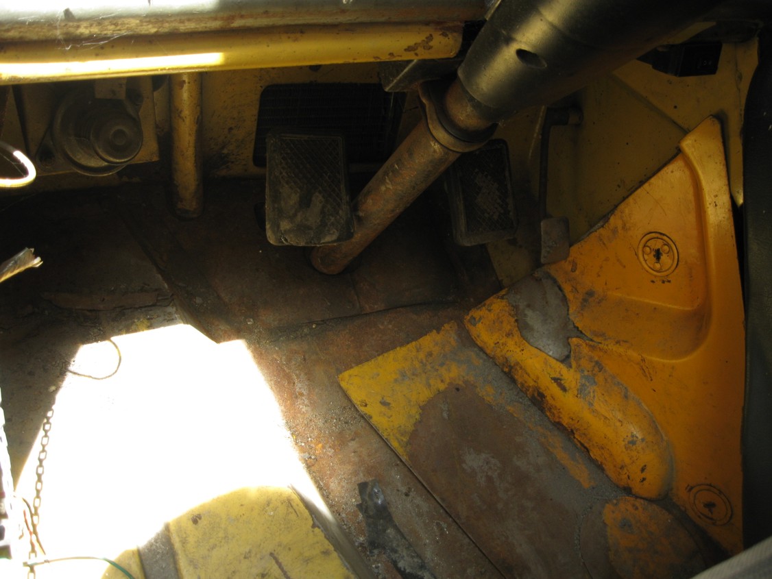

Komentarz: wnęka pedału gazu też jest nowszego typu (chodzi mi zarówno o tą wyjmowaną trójkątną blachę, jak i dalszą część komory silnikowej)

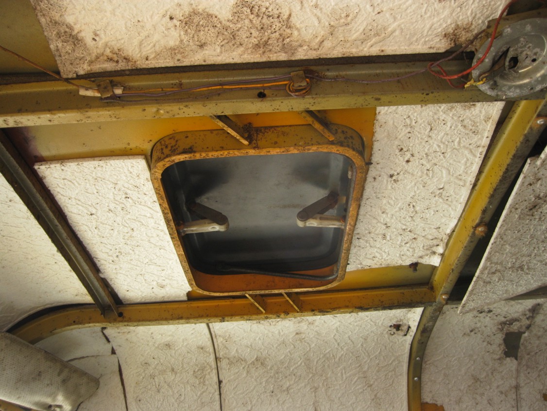

Komentarz: Właz dachowy mały. Częściej spotykałem je w Nysach produkowanych po 1981 roku

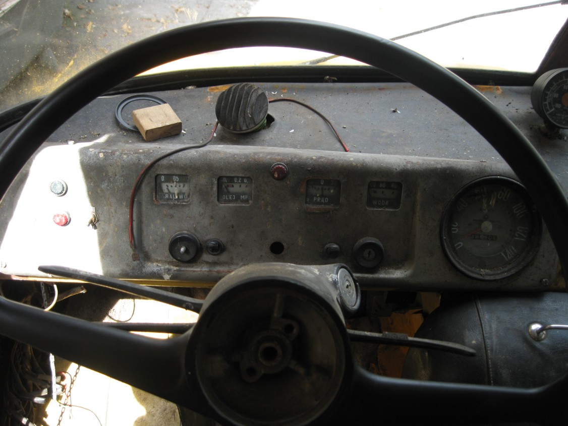

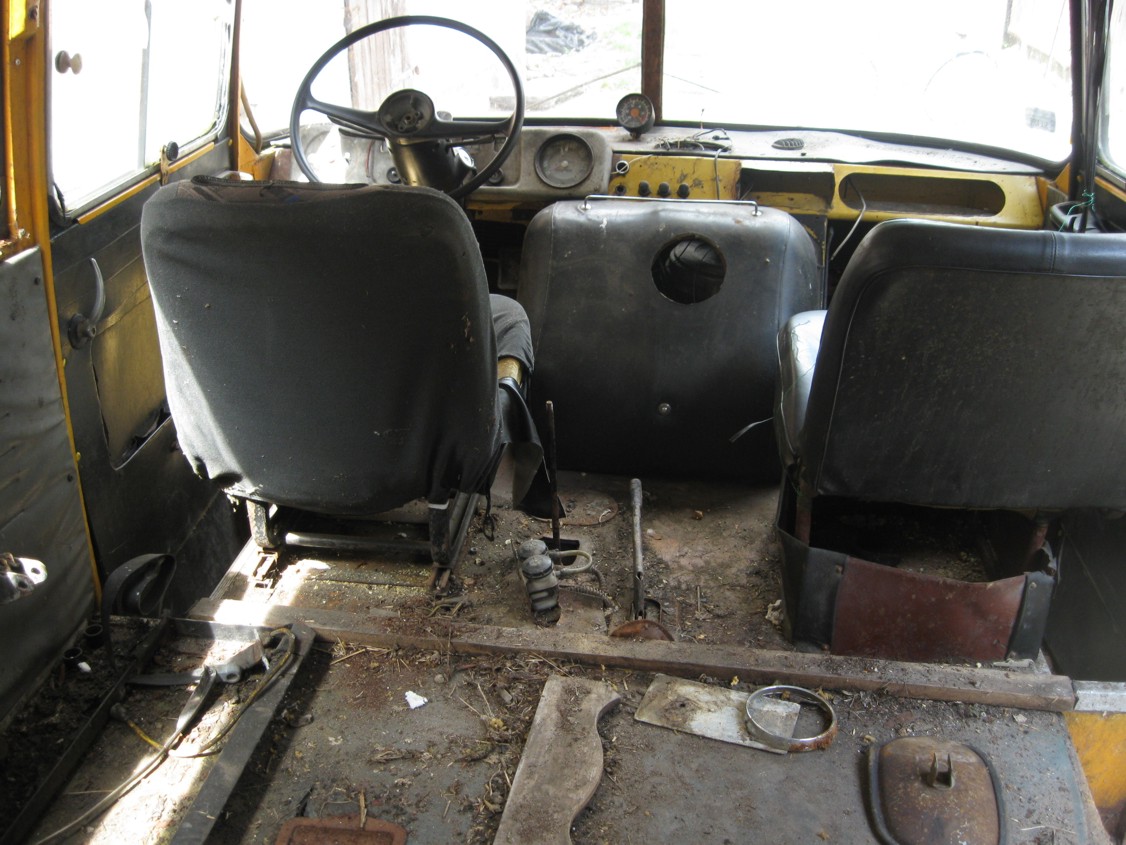

Komentarz: przydała mi się kierownica z Nysy 522 R z 1978 roku, W tej niestety ktoś na złomowisku już podpieprzył oryginalną więc ciężko by było nakierować tą Nysę na lawetę, a później zjechać nią na podwórko

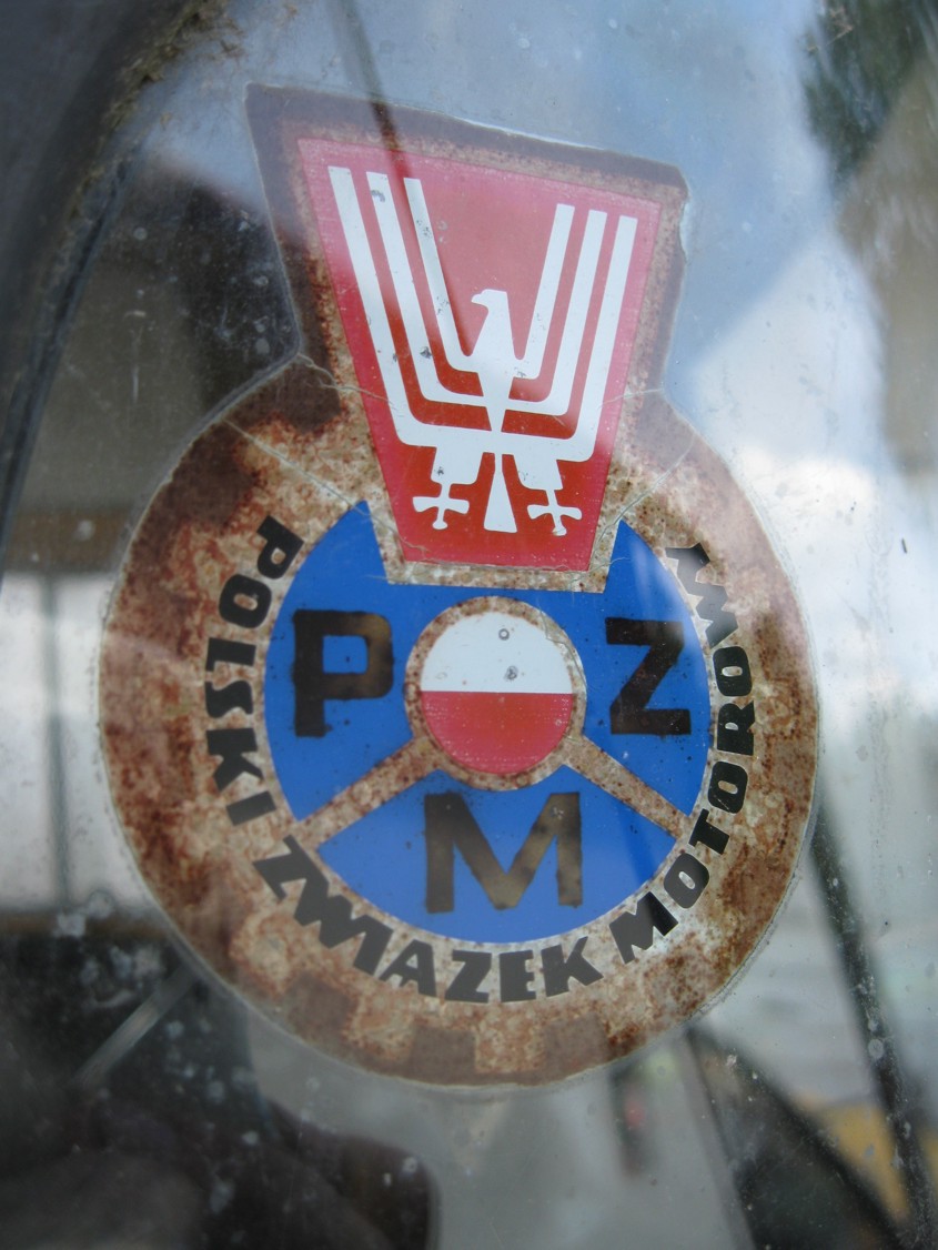

Komentarz: naklejka na przedniej szybie

Jak już rozmawialiśmy - ja bym zostawił możliwie najbardziej oryginał - samochód do nauki. Mogę podpytać ludzi związanych z fabryką, w tym wujka, który jeździł, jako nauczyciel jazdy, jak były zorganizowane te dodatkowe pedały :) Fajna byłaby taka "eLka" z Nyski :D

Jeszcze takie małe pytanie - jak to jest z tym orzełkiem? Ten nie ma korony więc ciekawi mnie czy w 1992 roku PZM dysponowało naklejkami z orzełkiem w koronie, czy może jest to oryginalna szyba z naklejką z 1981 roku? Wiem, że na przykład mundury wielu resortów w 90-tych latach były jeszcze ze starych sortów i używano np czapek czy mundurów z guzikami na których widniał orzeł bez korony - tak było z mundurami PKP, tak było z mundurami polowymi Wojska Polskiego, nawet mam czapkę funkcjonariusza Straży Zakładowej z 1997 roku na której jest orzełek bez korony wzór 1955 :mrgreen: Mogło więc też być tak, że PZM zamówił w PRL duużą ilość takich naklejek i po 1990 roku dalej były naklejane na "nowych" pojazdach. Ciekawi mnie ta naklejka :wink:

Zacznę od końca - logo PZMotu, takie, jak masz na szybie, występuje tylko w takiej wersji. Nie było cudowania z koronowaniem orzełka.
Stan kalkomanii wskazuje, że jest na tej szybie raczej od początku lat 80. niż 90.
