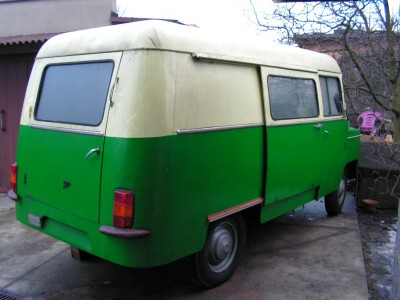

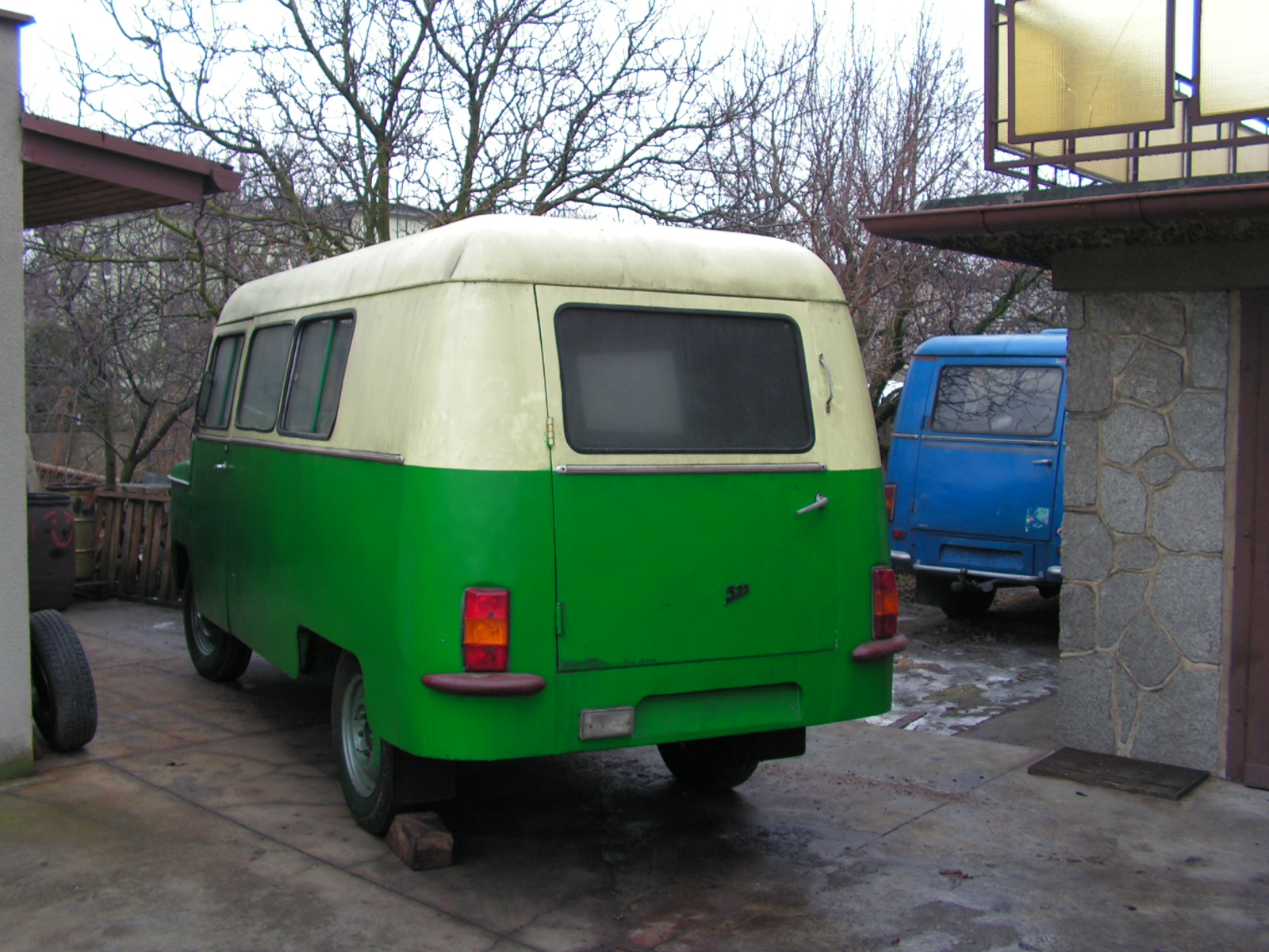

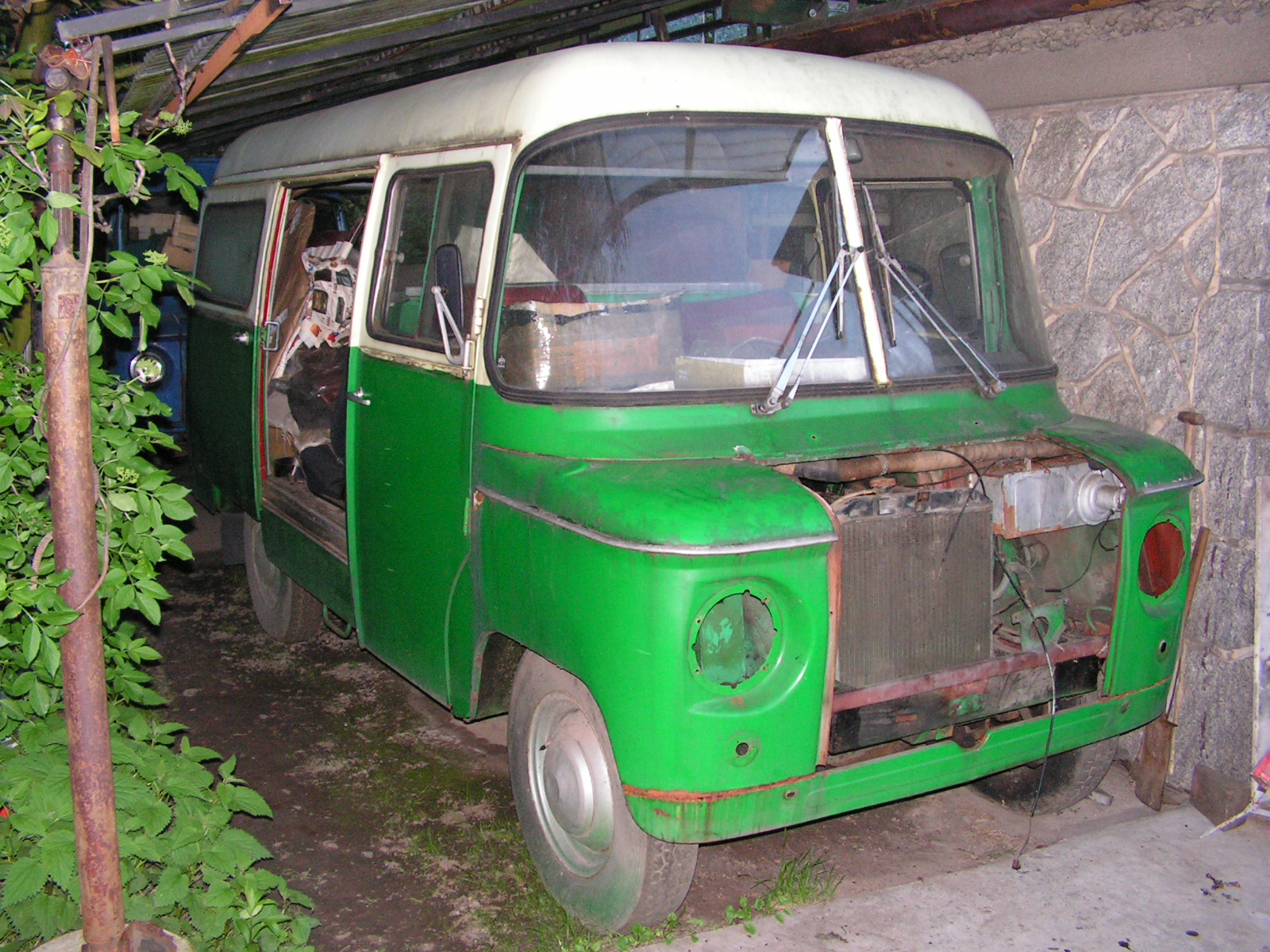

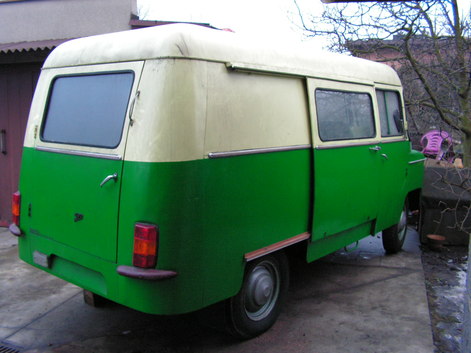

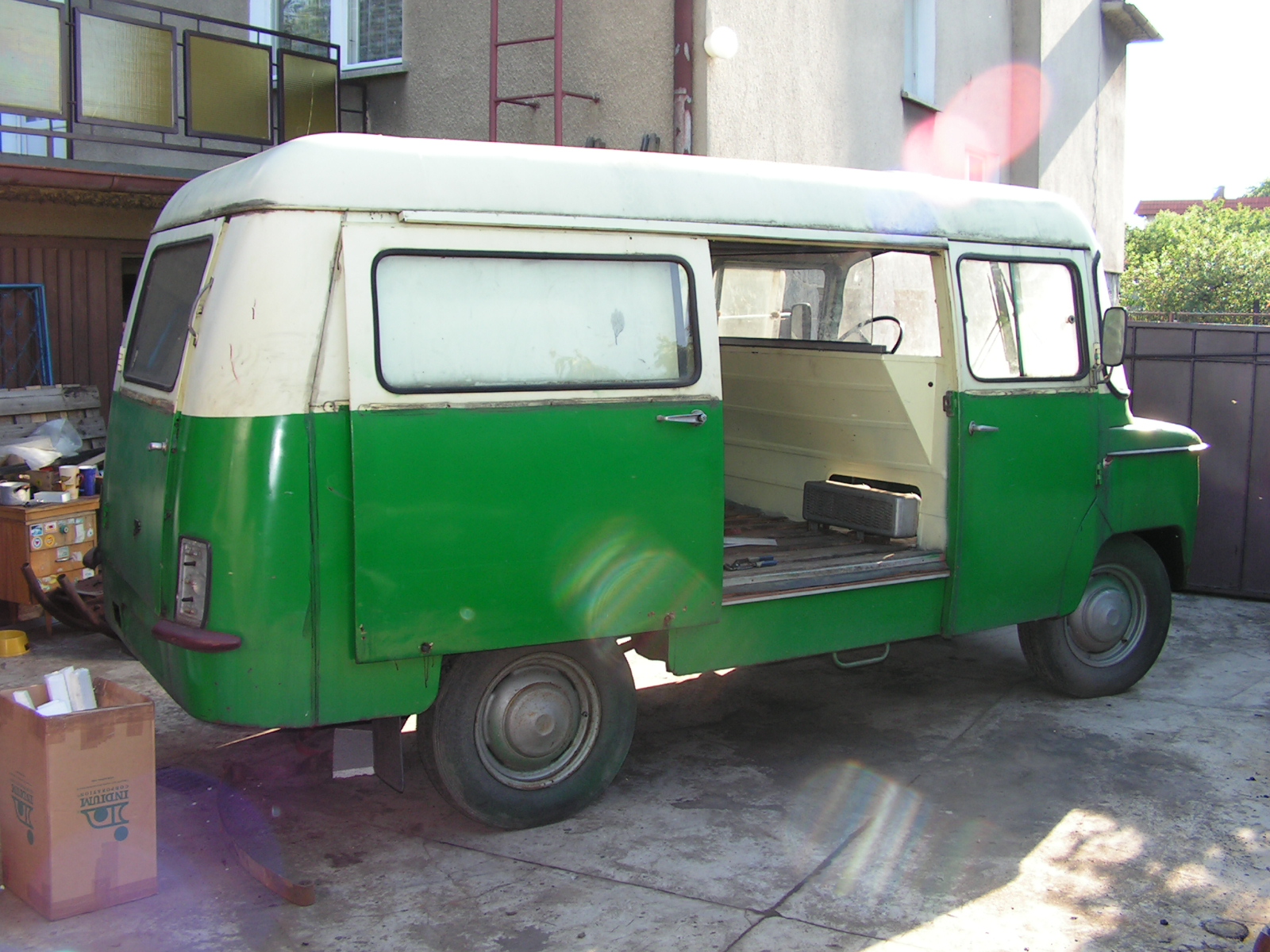

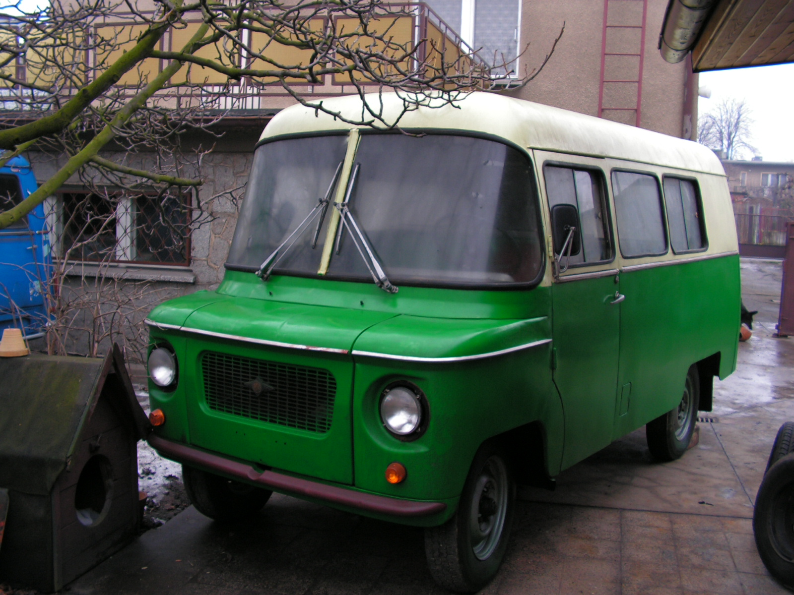

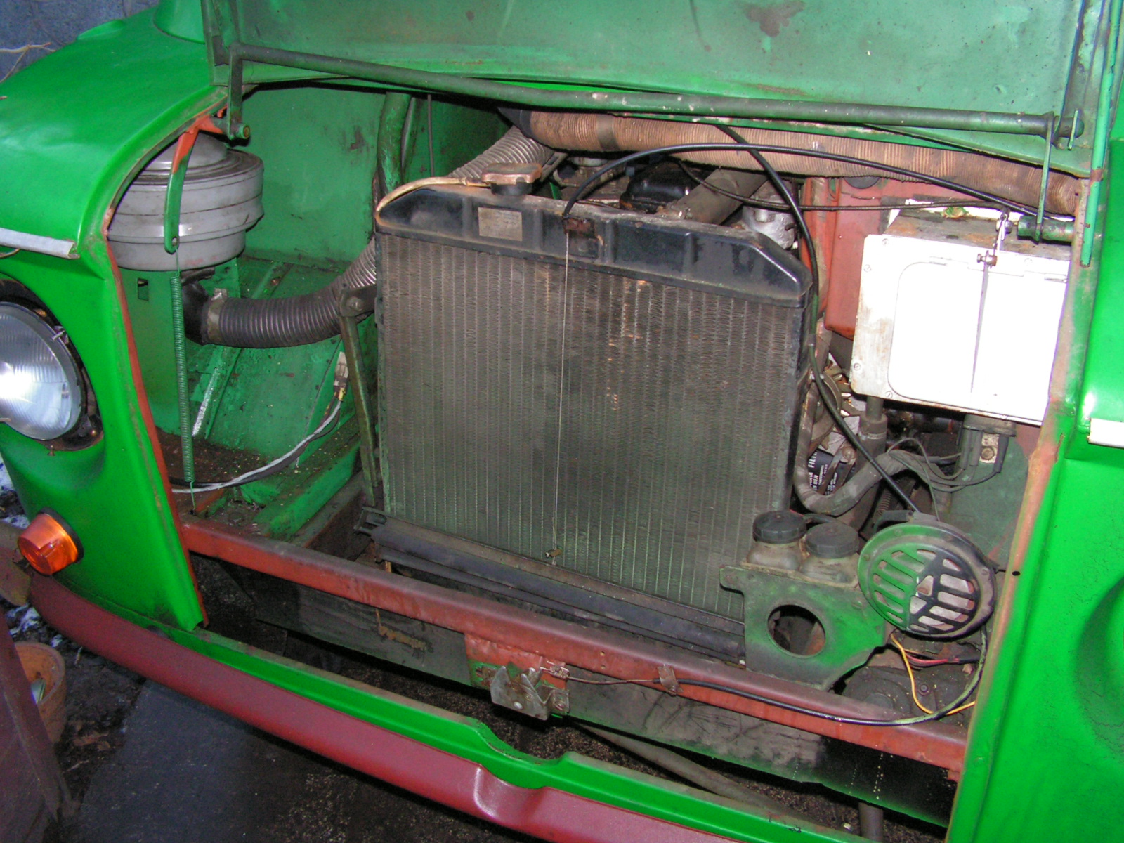

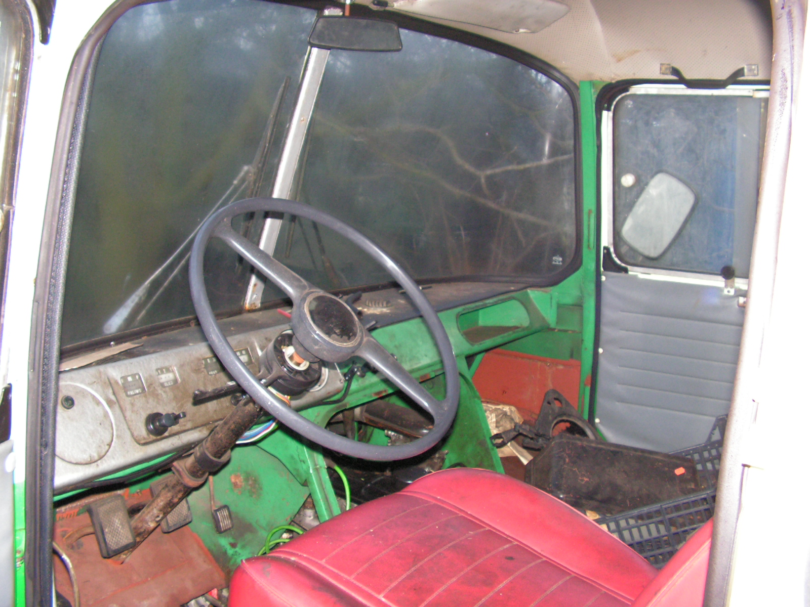

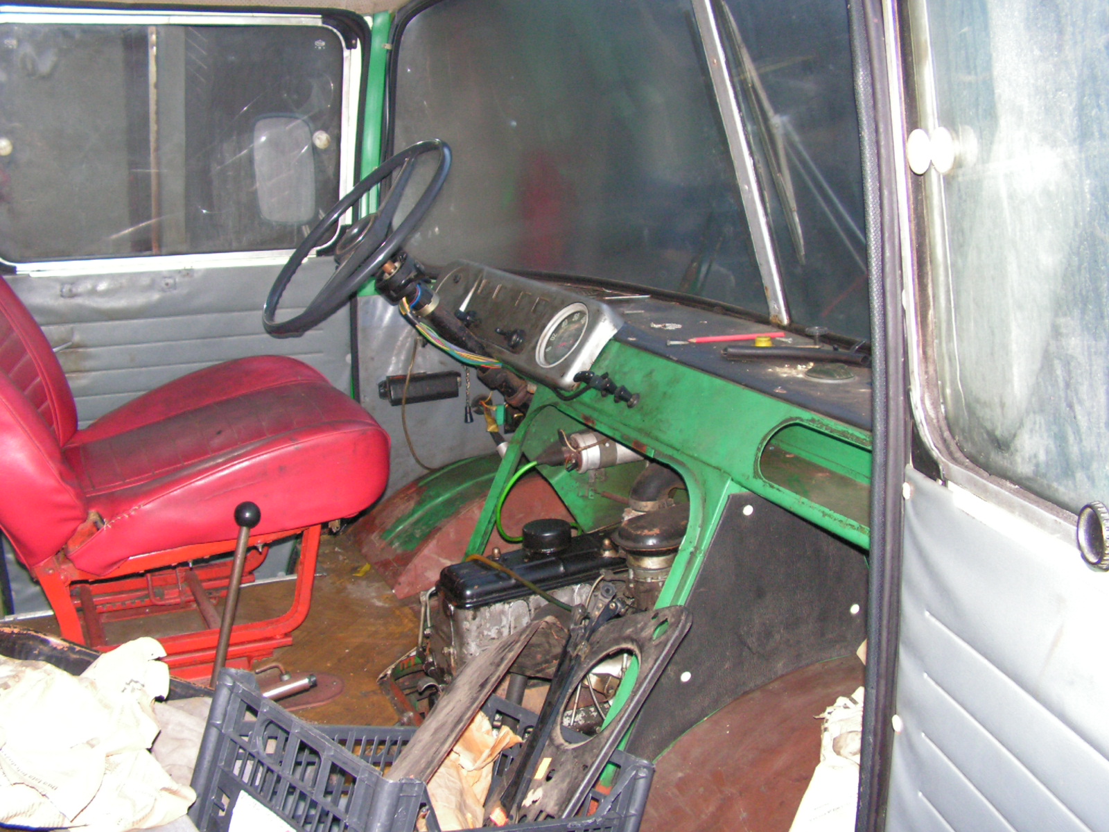

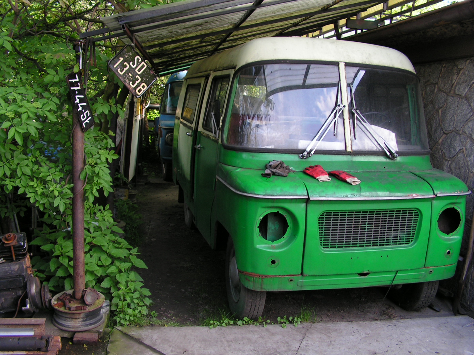

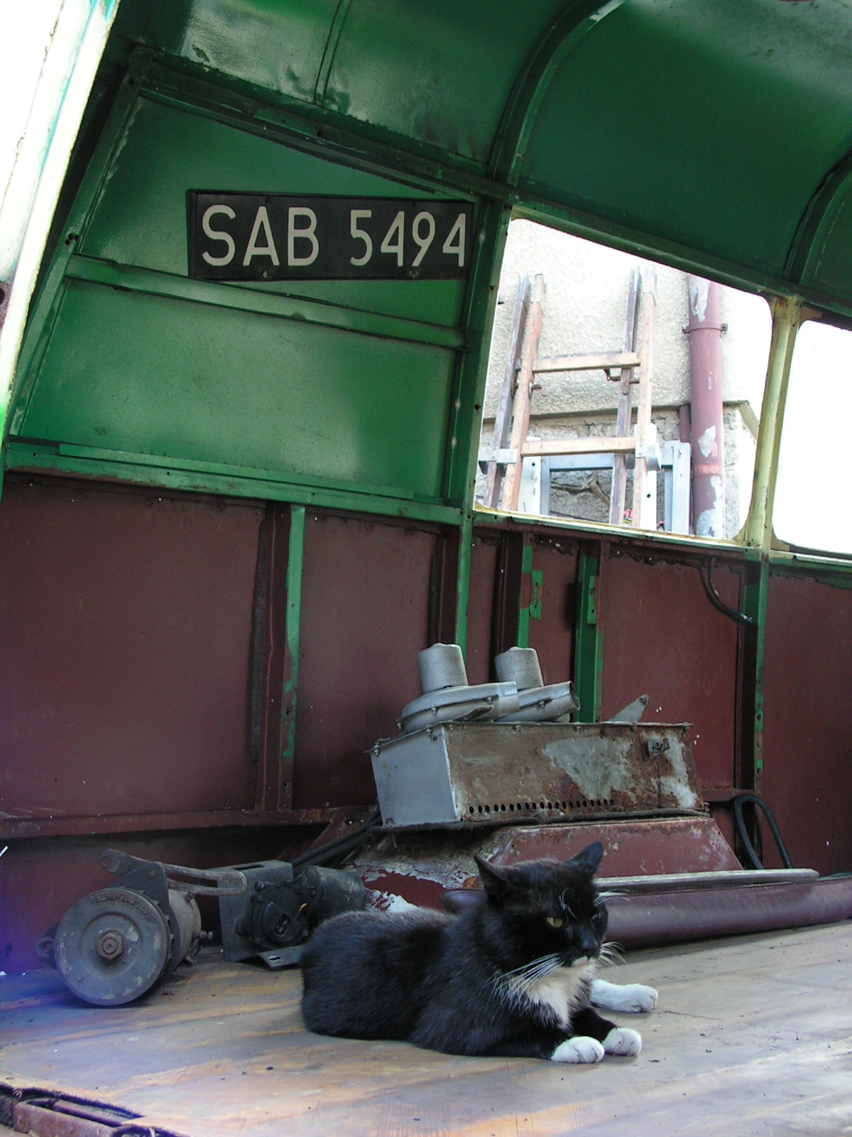

Nyska, ktorą się obecnie zajmuję.
522 T z 1980 roku. Na początek zdjęcia z czasu tuż po przywiezieniu.
Pozdrawiam! :)

Post: 22 maja 2014, 23:59
A czemu blue? :D Ja widzę ,że ona bardziej green :D
Post: 23 maja 2014, 06:02
A gdzie rdza? Czemu rdzy na niej nie widać? ;)
Post: 23 maja 2014, 16:06
Posty: 82
Niezły "lakiernik" musiał ją malować :lol:
Też mnie zastanawia to tajemnicze "blue" w tytule - przejęzyczenie czy jakiś plan? :)
Post: 24 maja 2014, 11:44
:wink: :wink: :wink:

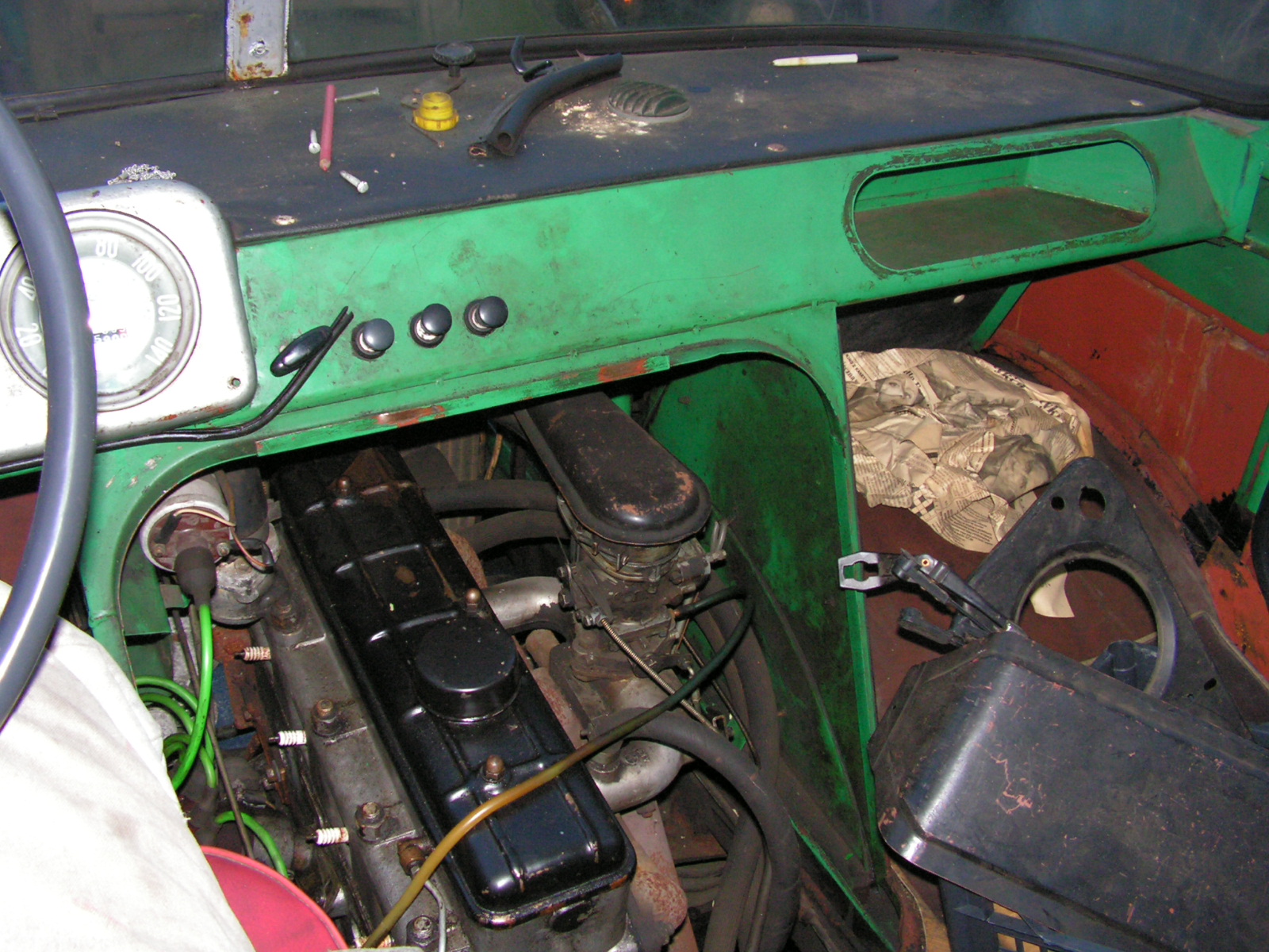

Nie było przejęzyczenia, ale na razie jeszcze nic nie powiem. Bloo wyzej jest dla zmyłki 8)

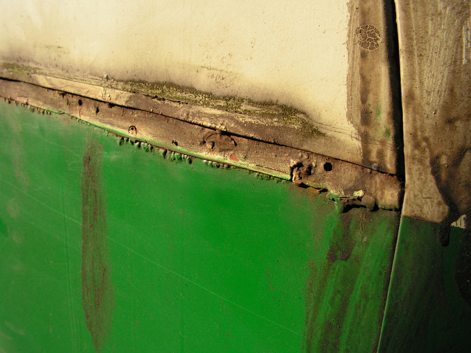

Pokolorowana jest "niesamowicie" - paznokciem można zdrapać w wielu miejscach kolor :mrgreen:
Drewniany pisze:
Haha :D :D :D

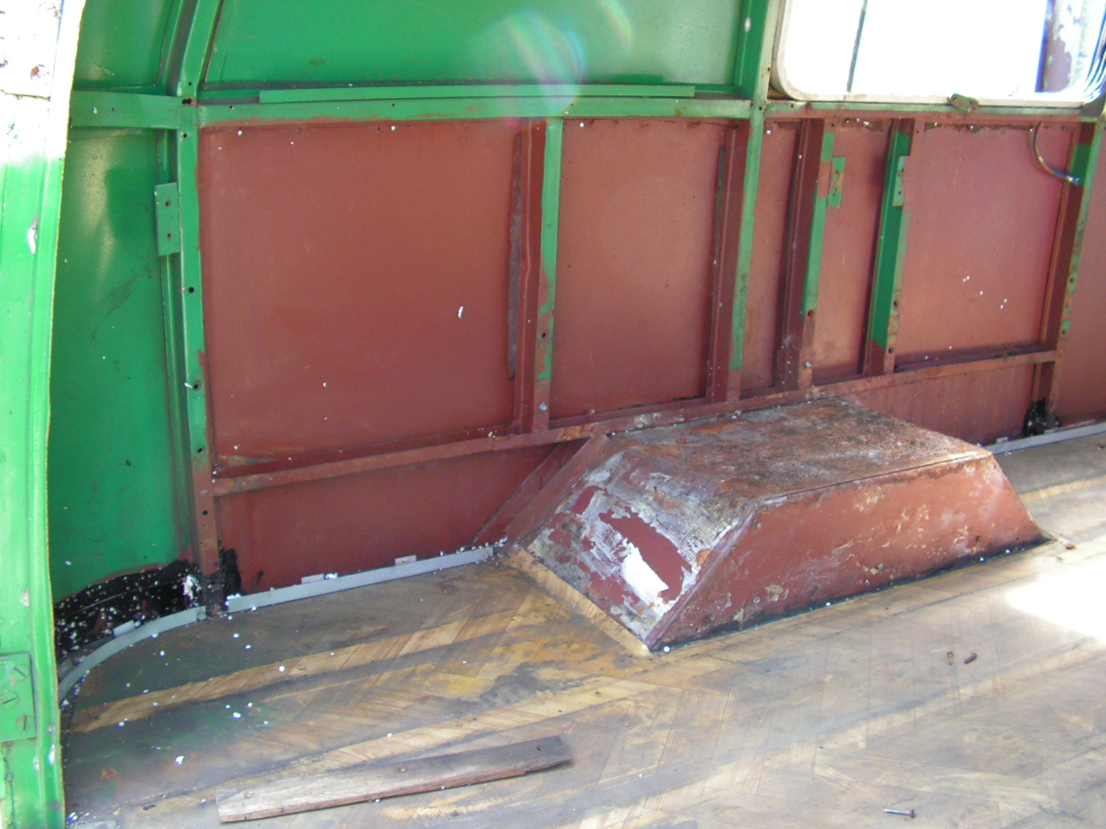

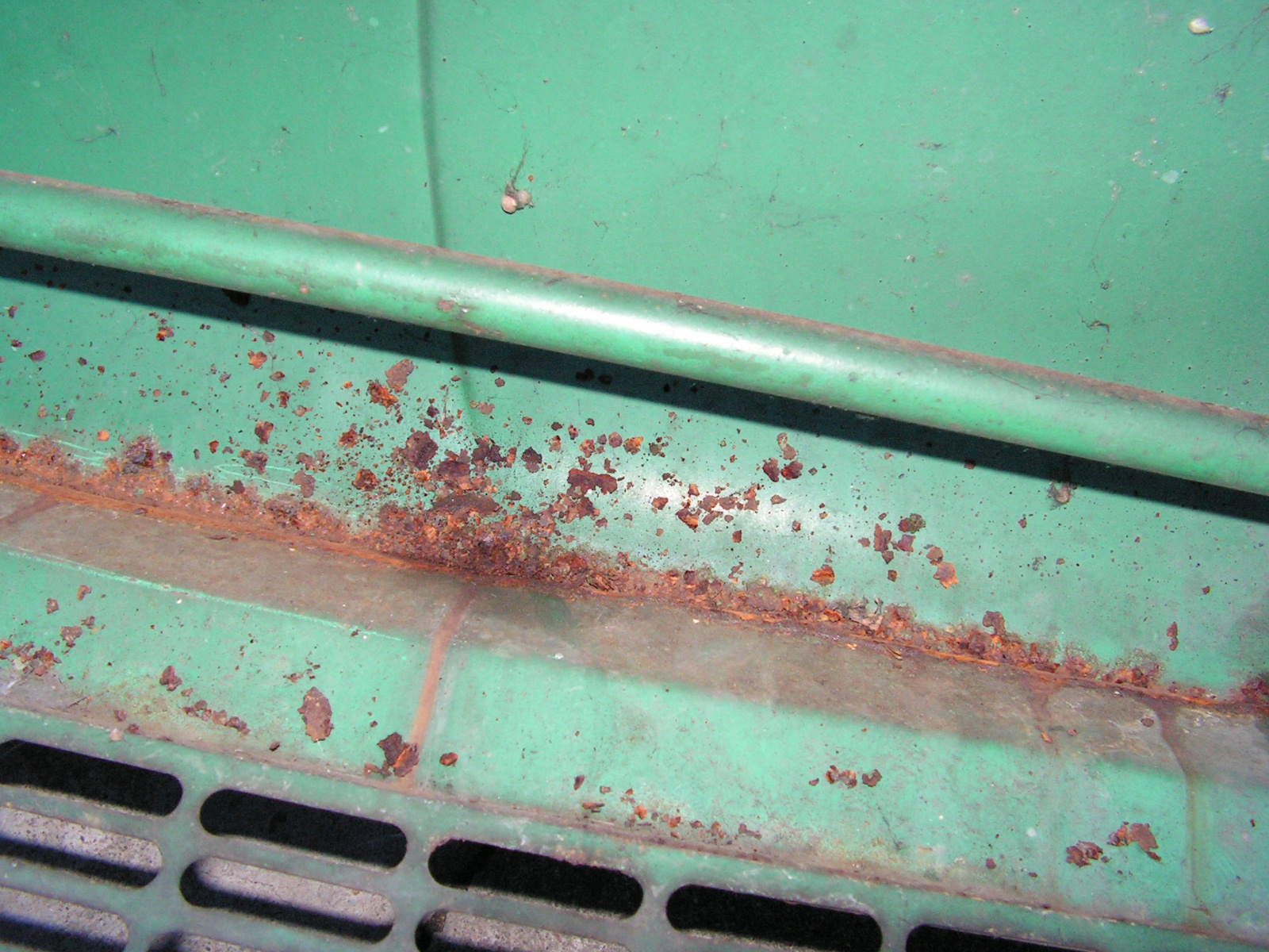

Własnie - "nie widać", a nie, "nie ma". We wstystkich zakamarkahc, łączeniach jest jej trochę, a najwięcej pod...bitexem 8)
Niemniej, jest to jedna z najlepszych baz do remontu, jaką udało mi się znaleźc na przestrzeni kilku lat. :)
Post: 24 maja 2014, 15:48
Posty: 229
Lokalizacja: Pomorze

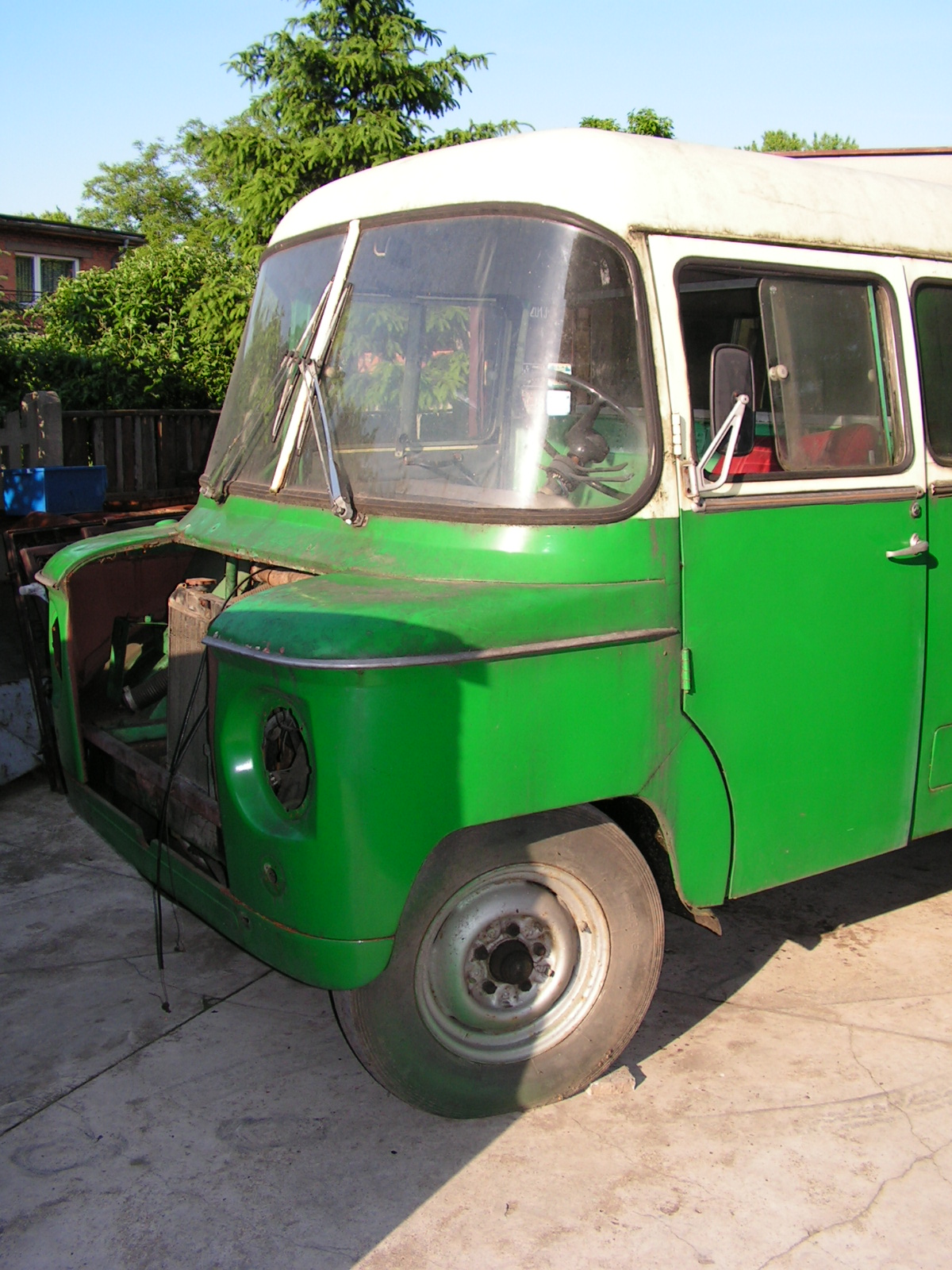

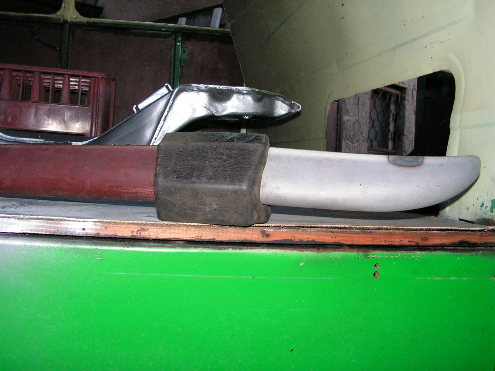

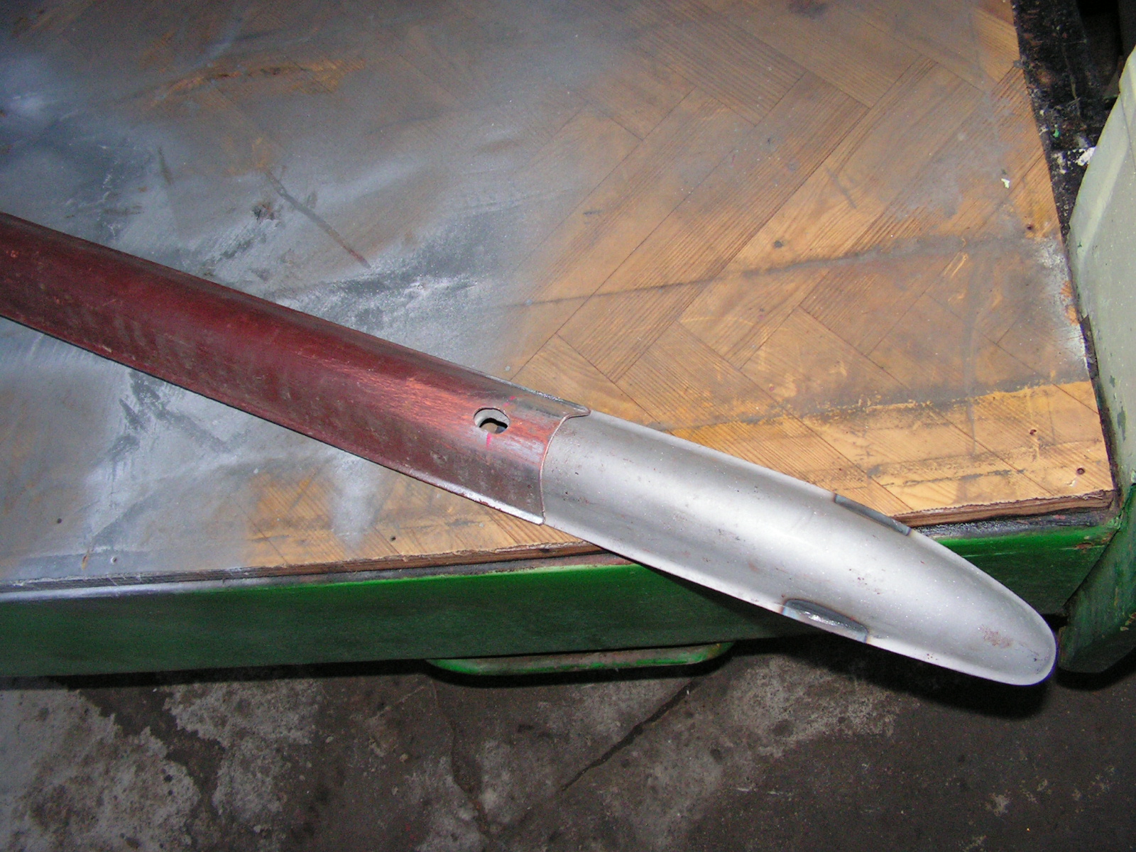

Coś te tylne zderzaki do lamp się przytuliły :evil:

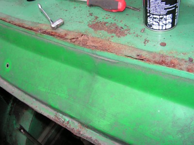

Post: 24 maja 2014, 21:11

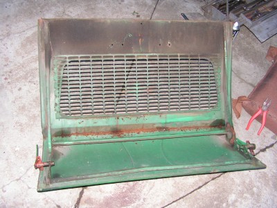

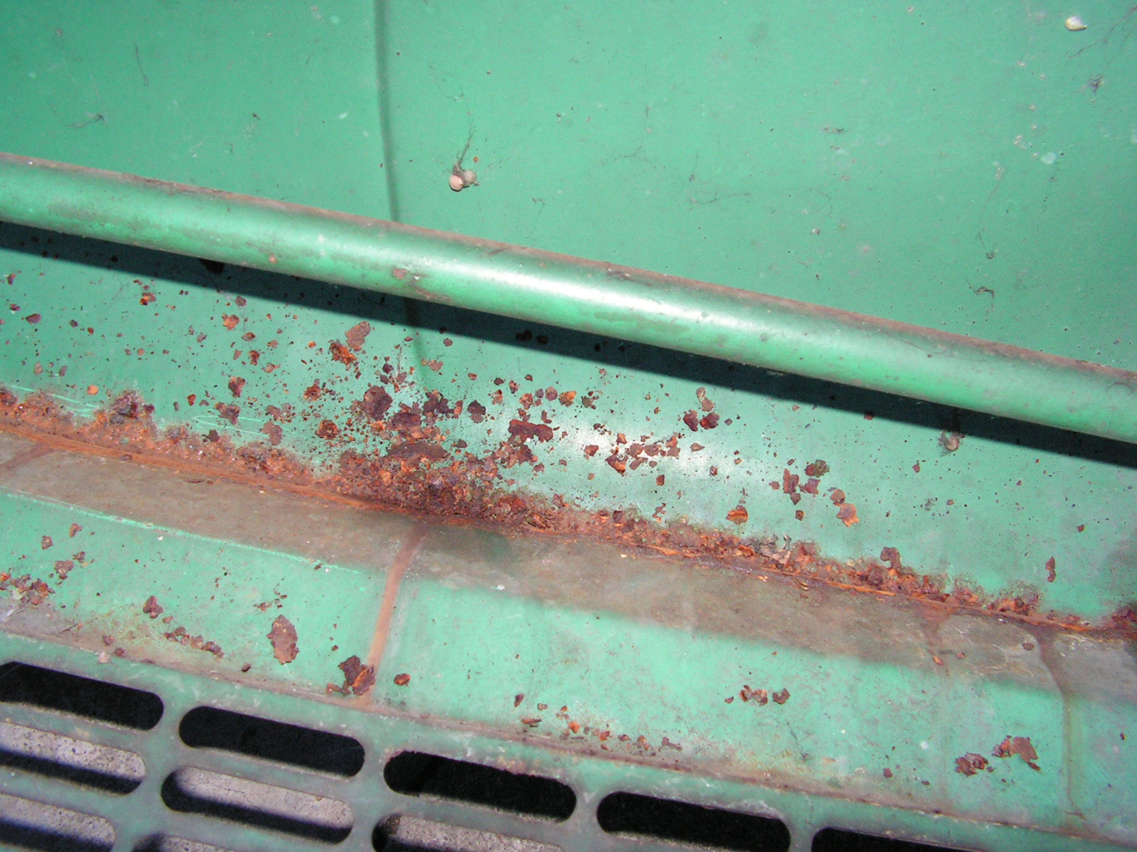

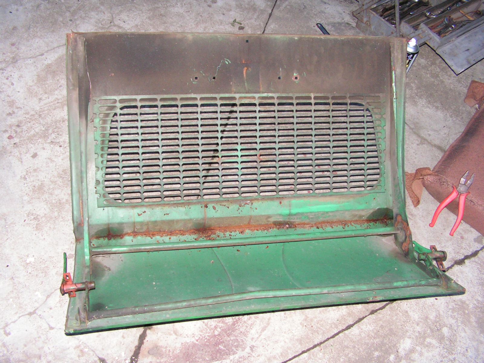

Nakrętki w koszyczkach przy śrubkach od garnków lamp się obracały, albo miały wyrobione ginty i były na wylot przekręcone dłuzszymi śrubkami... no ale można sie było tego spodziewać :wink:
@ Drewniany - na ostatnim zdjęciu jedno z licznych konspiracyjnych skupisk korozji :mrgreen: - to, co, jest prawdziwą Nysą? :D
Trza było tak od razu - teraz poznaje, nie może to być nic innego jak Nysa ;)

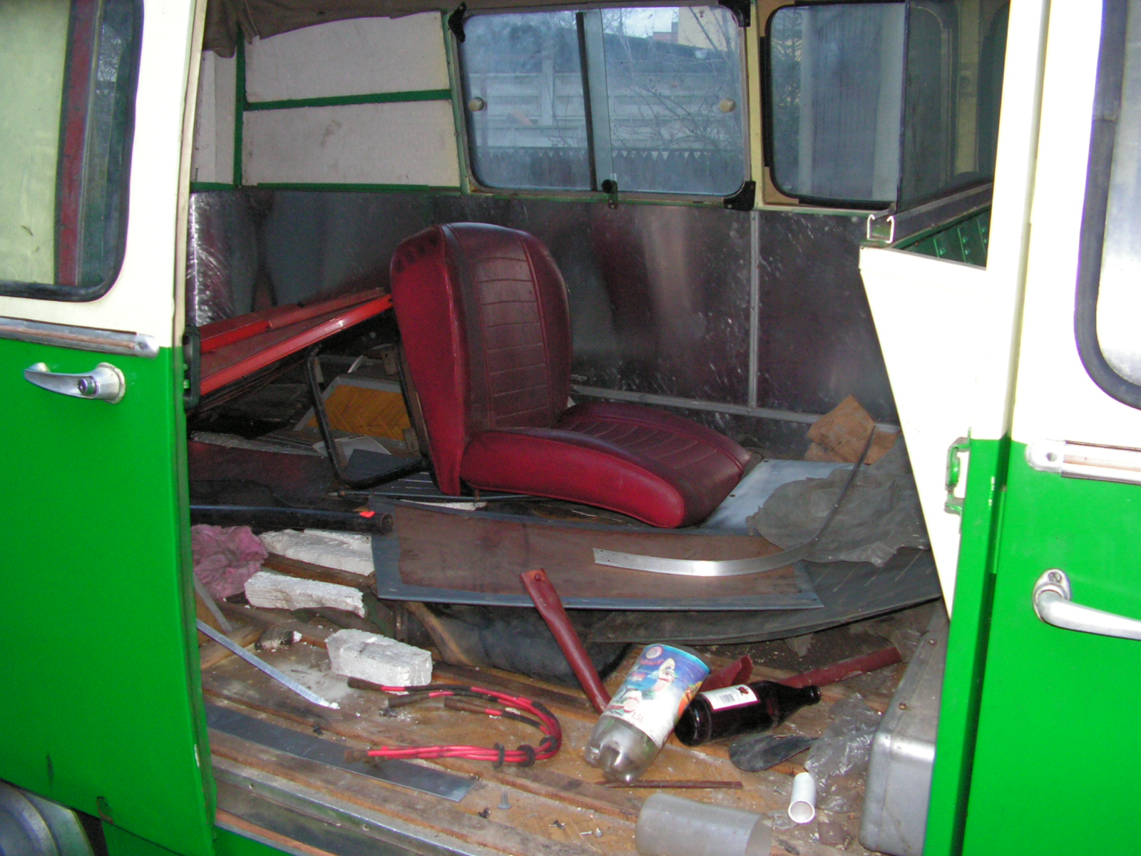

Post: 28 maja 2014, 12:13

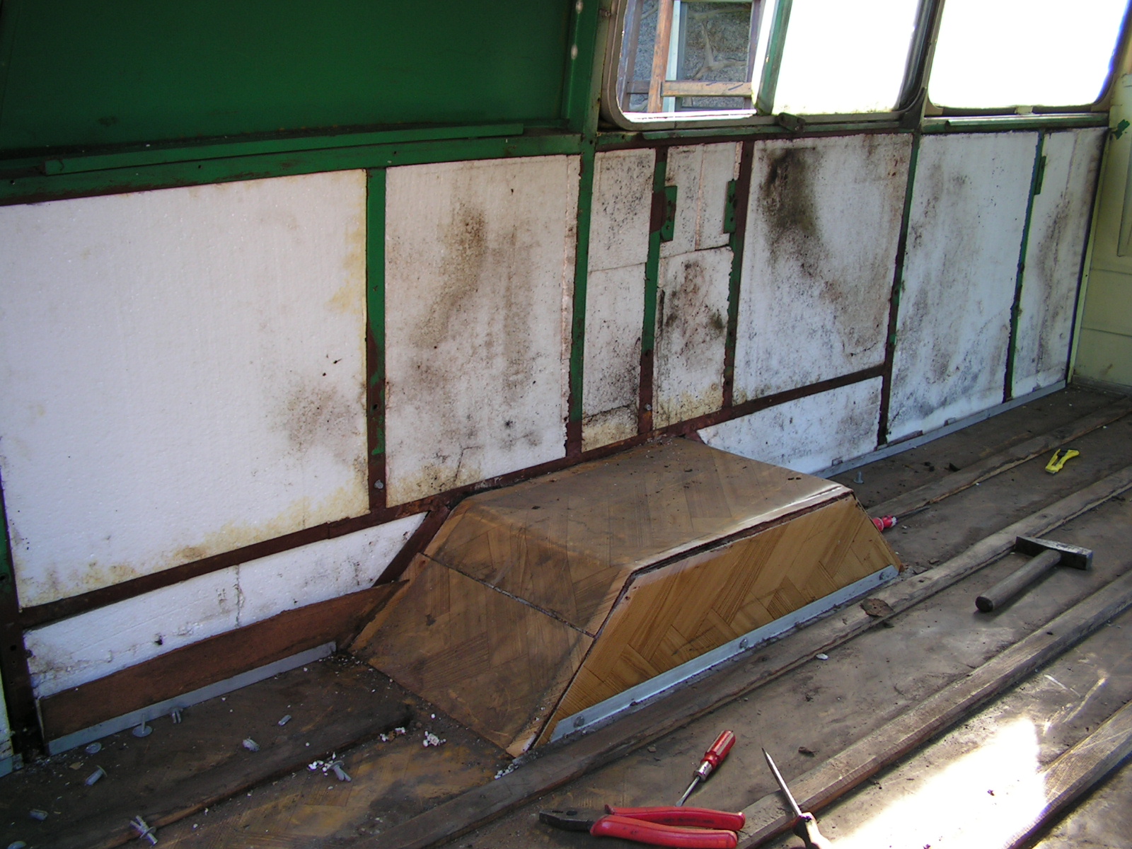

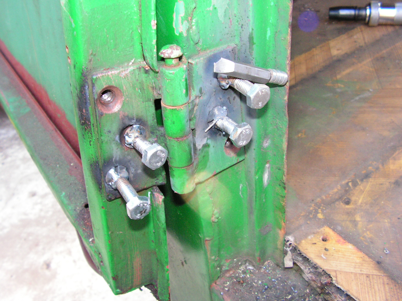

Historyjki obrazkowej ciąg dalszy :wink:

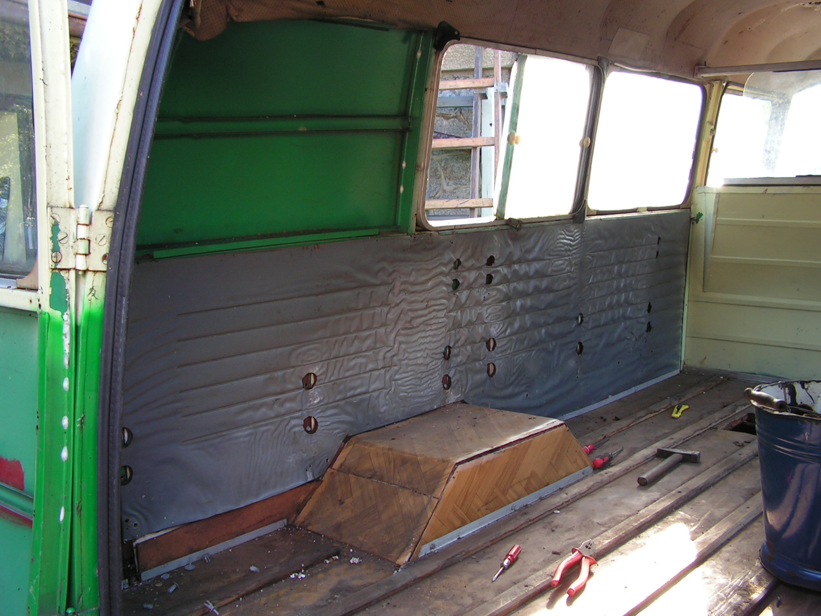

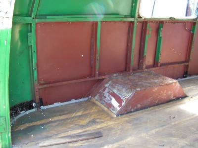

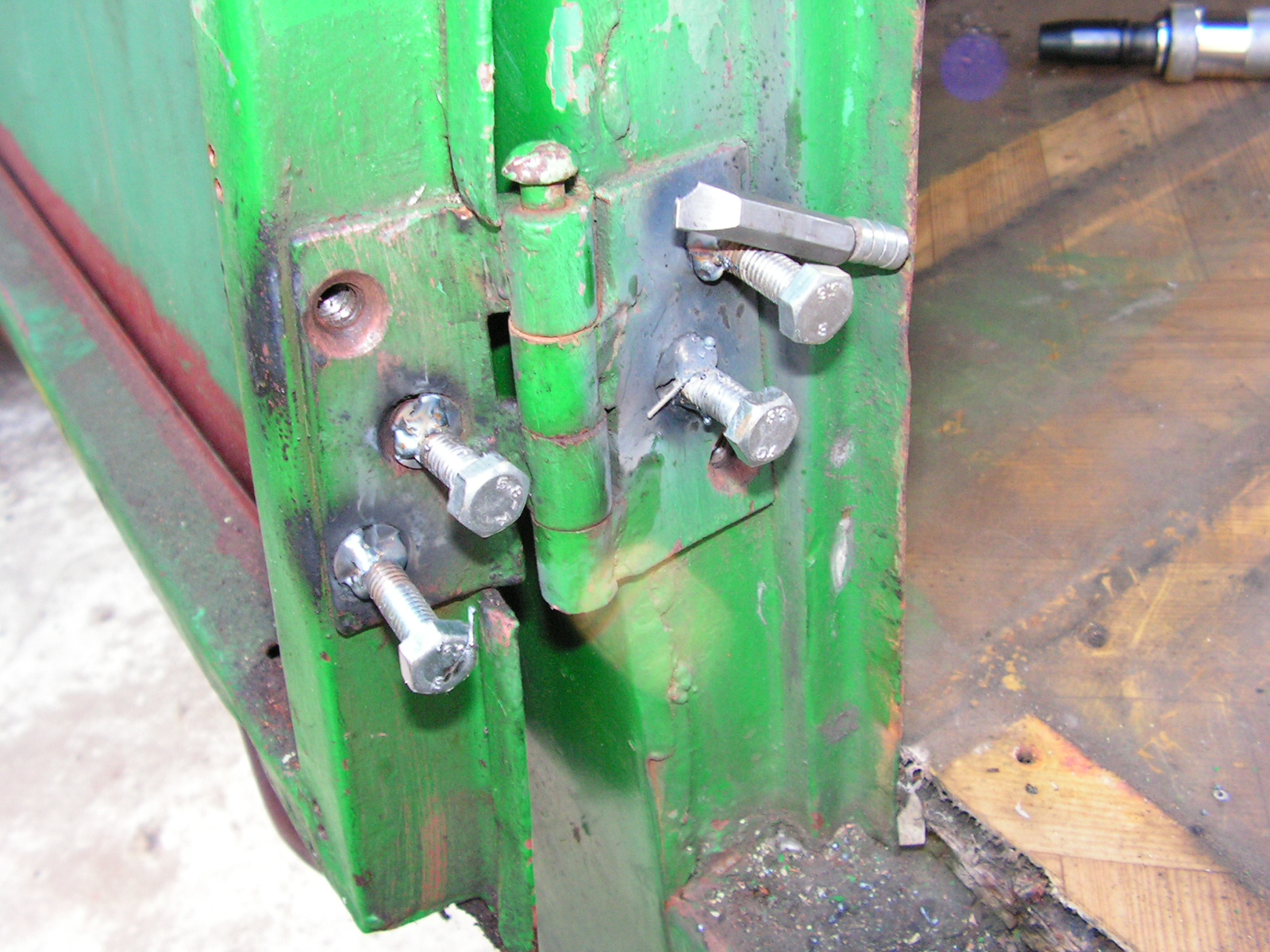

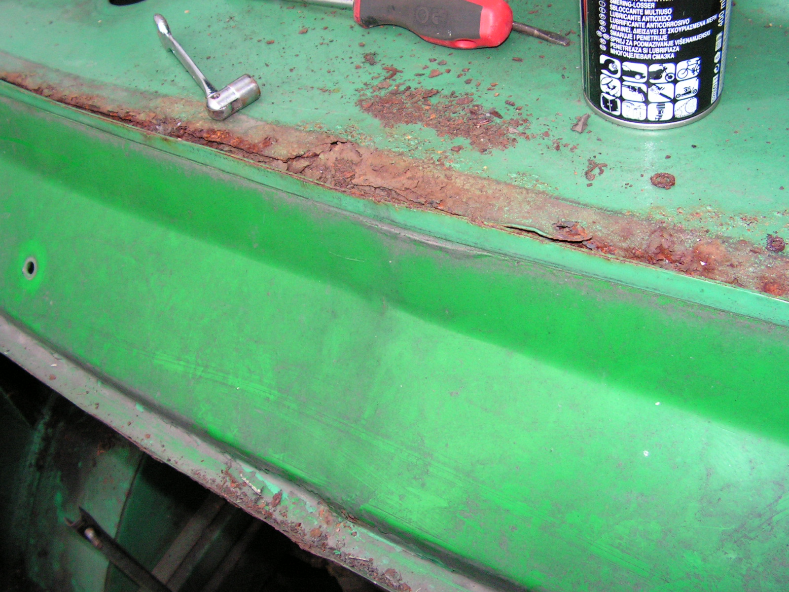

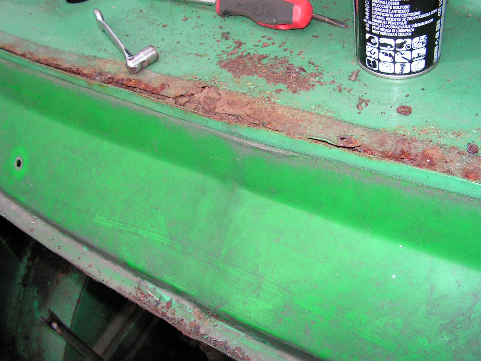

Witamy styropian ! ;) Przy blachach nie ma korozji nadmiernej od strony styropianu ? Z tymi śrubami od zawiasów czasami nie chcę mi się bawić , łatwiej wyjąć trzpień i zdemontować drzwi ;)
Post: 02 czerwca 2014, 17:56
Łatwiej... ale pod zawiasami jest sporo rdzy - trzeba je zdjąc, żeby to wyczyścić :)
Pod styropianem nie ma korozji, bo ta Nyska nie zdążyła jeździć po "remoncie". Zanim ją kupiłem, około 10 lat przestała w suchym garażu. Wcześniejszy właściciel szykował ją do wożenia pieczywa... a zanim wykończył przedział towarowy, kupił jakieś inne auto i nim woził buły :wink:

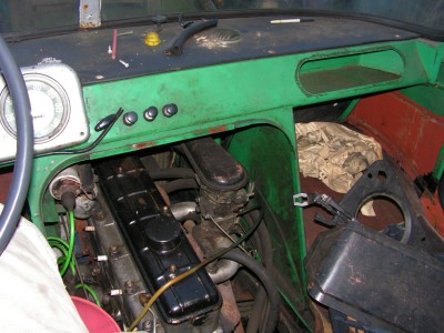

Kontrola jakości czuwa :mrgreen:
1PICT0003.JPG [ 867.16 KiB | Przeglądany 23442 razy ]

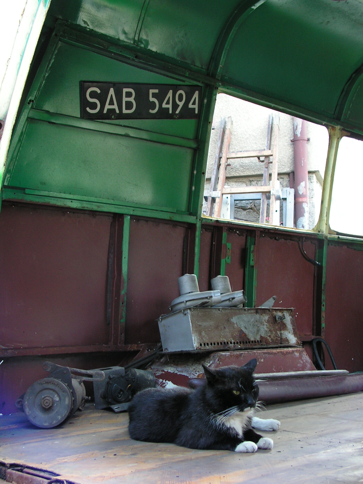

A tak wygląda podszybie w ładnie zachowanej Nysie :twisted: :wink:
3PICT0019.JPG [ 714.62 KiB | Przeglądany 23442 razy ]

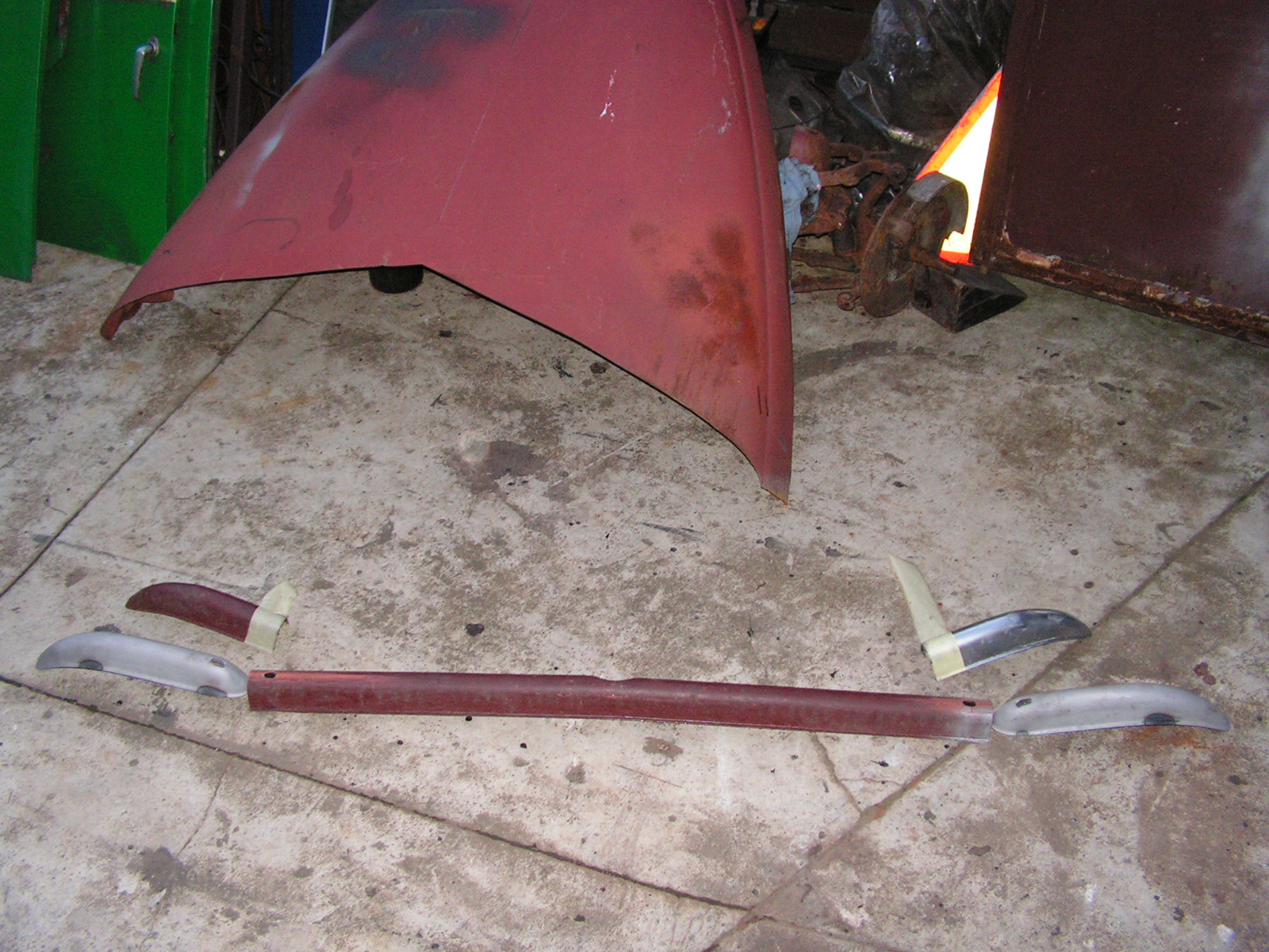

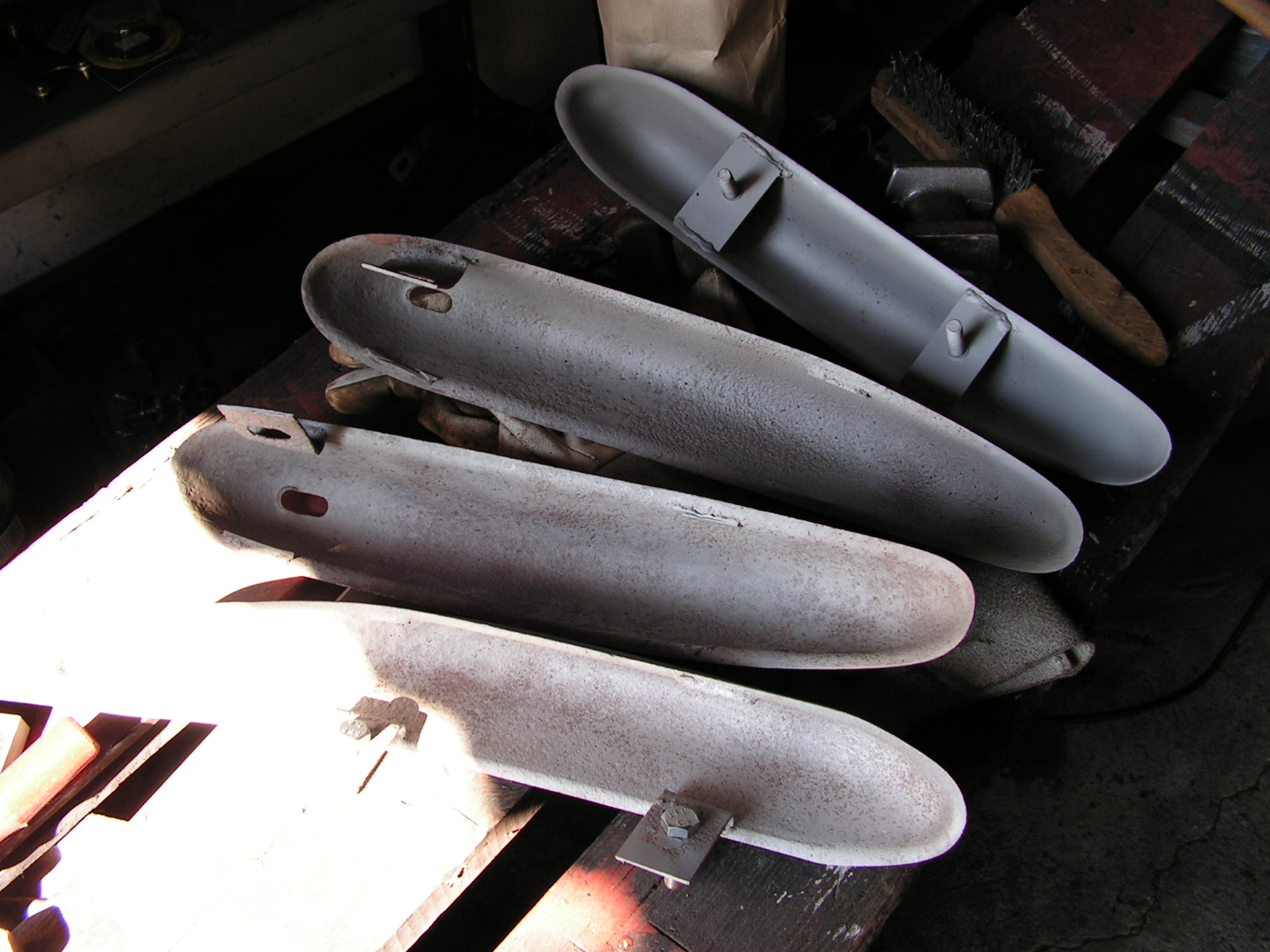

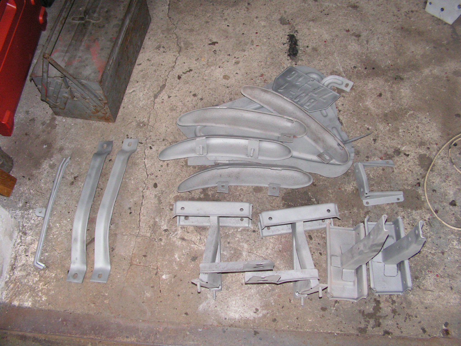

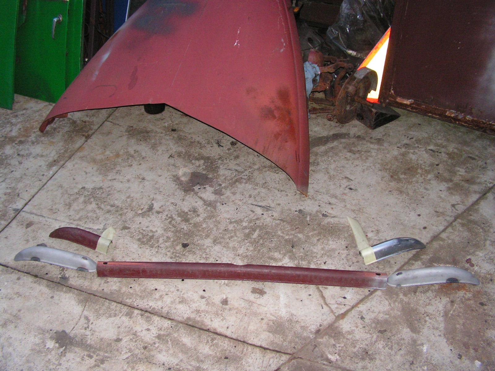

A tak wygladają części po piaskowaniu :wink: Do Nyski są tylko zderzaki.
2PICT0018.JPG [ 707.5 KiB | Przeglądany 23442 razy ]

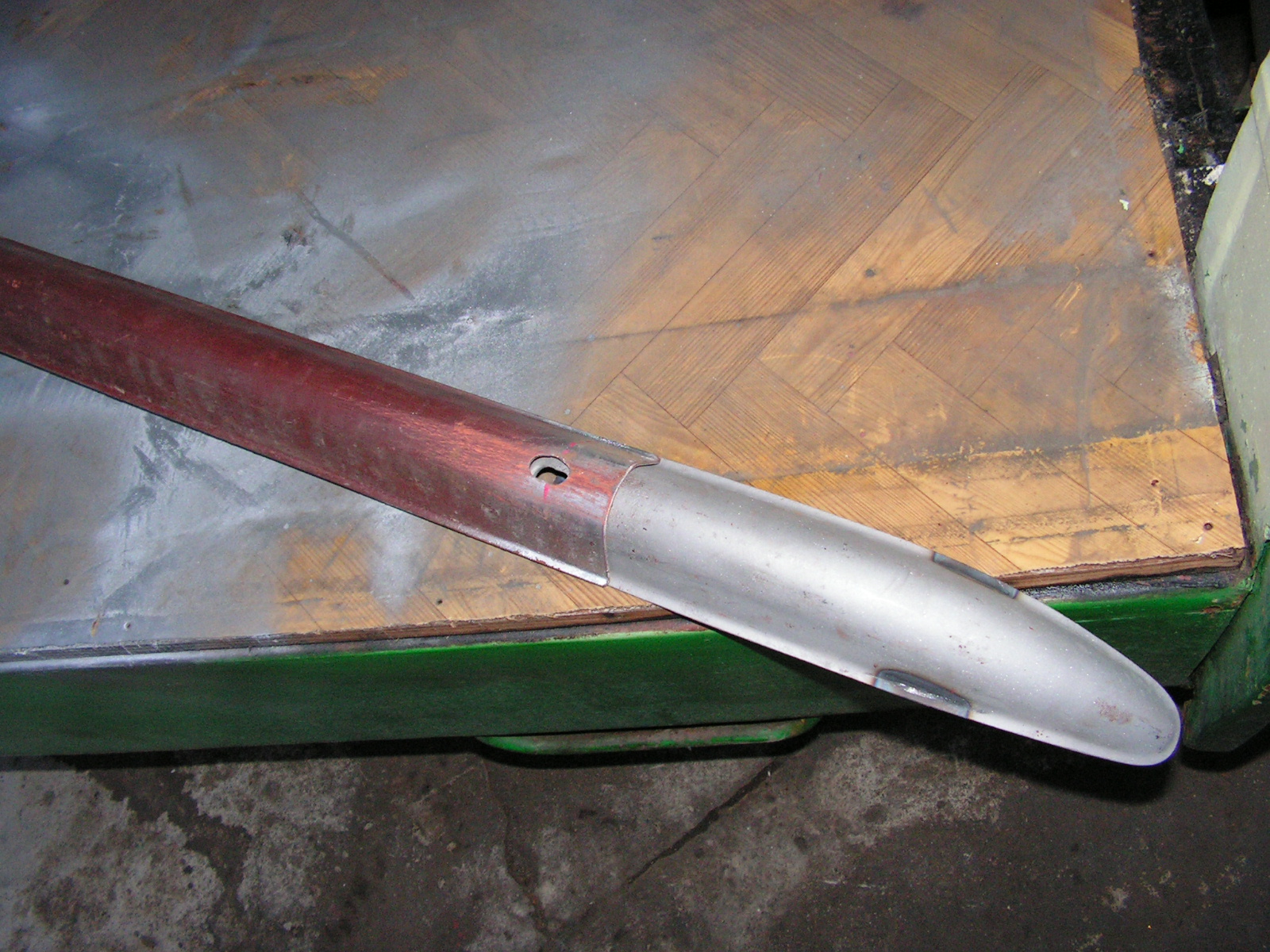

I zabawa ze zderzakiem przednim - jak 1980r. to 1980 :D
4bPICT0018.JPG [ 747.54 KiB | Przeglądany 23442 razy ]
5bPICT0020.JPG [ 776.43 KiB | Przeglądany 23442 razy ]
6bPICT0021.JPG [ 804.53 KiB | Przeglądany 23442 razy ]
7bPICT0022.JPG [ 999.95 KiB | Przeglądany 23442 razy ]

Eee.. to wewnętrzne podszybie w tej Nysie jest jeszcze zdrowe... mojej dziury nie widziałeś.. :D Przy czym zewnętrzne oczywiscie dzwon.. :)
Post: 11 czerwca 2014, 10:16
No bo to jest przykład zdrowej, zadbanej, zachowanej w świetnym stanie blacharskim, Nysy :mrgreen:
