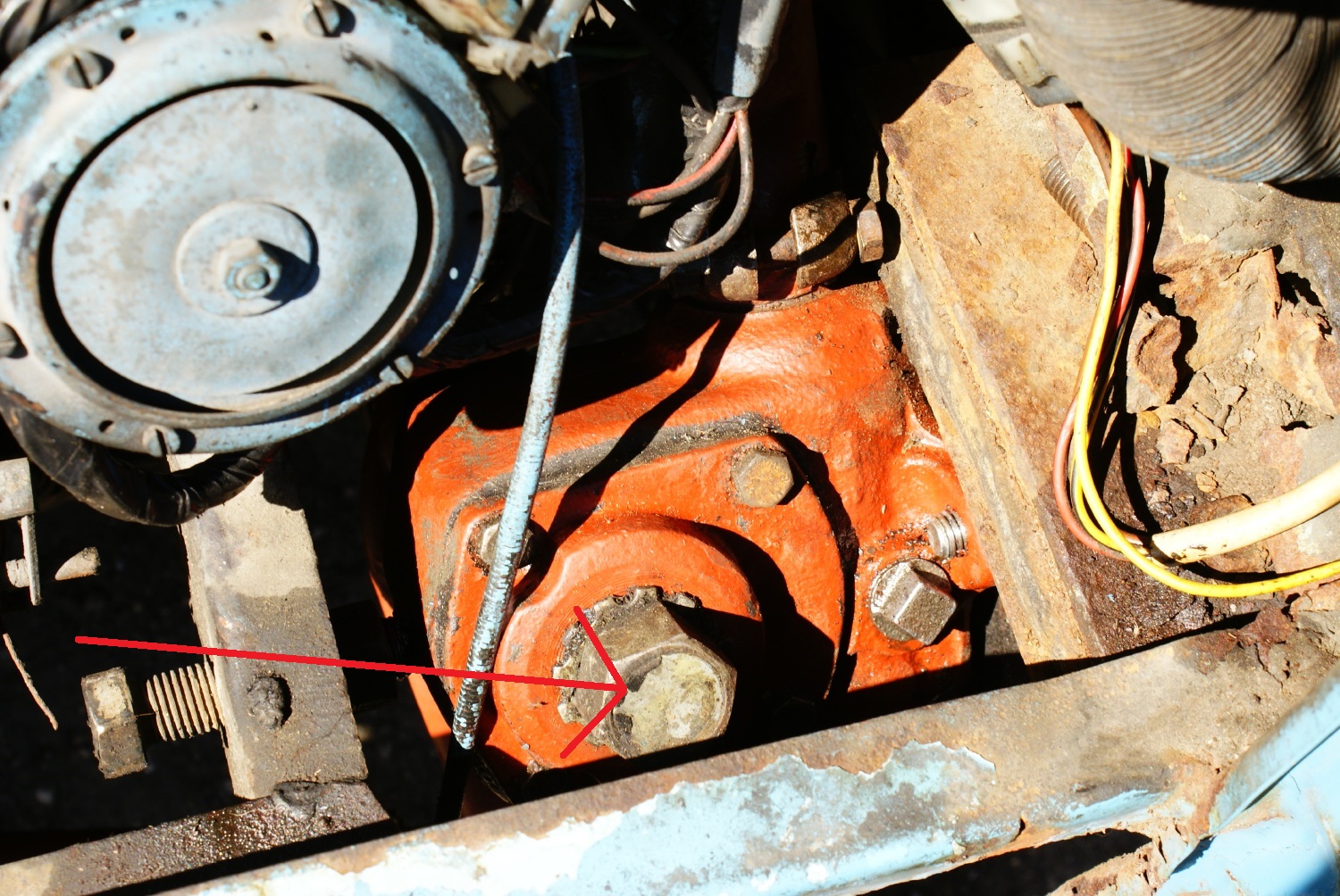

Jeśli luz podczas obrotu - to są dwie opcje. Albo luz na przekładni - łatwy do usunięcia kręceniem śruby regulacyjnej na przekładni
Luz j.w. podejrzewam iż na 99% wygląda na ten objaw. W którym miejscu szukać śruby?

Pod tą wielką nakrętką mieści się śruba regulacyjna luzu ślimaka w przekładni. Jest to bodaj jedyna fabryczna śruba na imbus w tych samochodach :mrgreen: No, w późniejszych żukach może były jeszcze korki oleju na imbusy, ale chyba tylko tyle :D
Pobaw się, zobaczysz, jakie efekty to daje. Wystarczy, że skasujesz luz, więcej nie kręć, bo jak będzie za ciasno, to zużycie przekładni będzie szybsze, a poza tym ciężko Ci się będzie kręcić :)

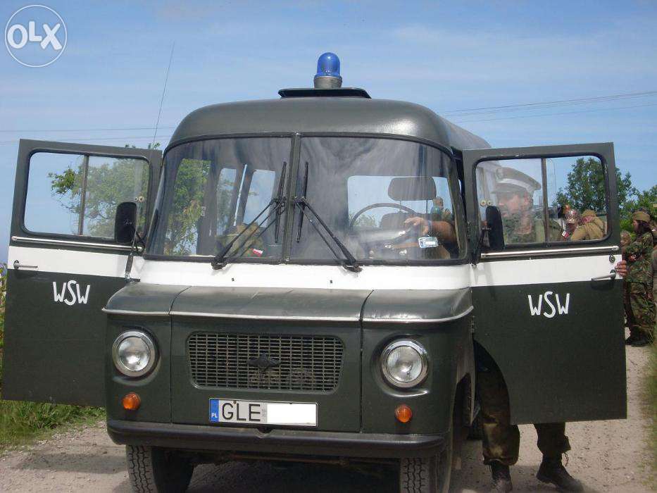

Witam,
Mysle mysle ...... i moze zostowic w takich barwach ?
Dodatkowo kogut bo nie mam patrze na allegro sa niebieskie ,żółte no i taxi male hmm...moze takie taxi i nakleic NYSA :) zolty nie pasuje a do niebieskiego moga sie czepiac !?

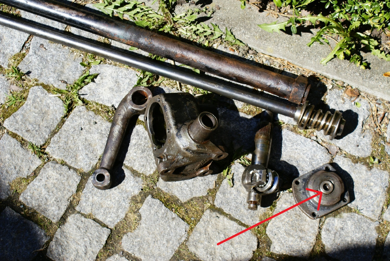

Czytalem na forum ze przednie starego typu(na foto) mozna zasyapic nowego typu z guma.
Teraz jeszcze pare pytan.
Sa różne rodzaje cylinderków na przód nysa/żuk/lublin?
Ceylinderek z od powietrznikiem jest taki sam jak bez (odpowietrznik odkecalny i juz)?
Stary typ droższy od nowego (ktory podobno lepszy) dlaczego?
