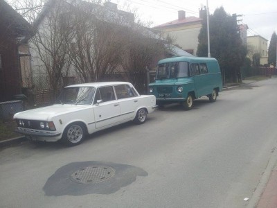

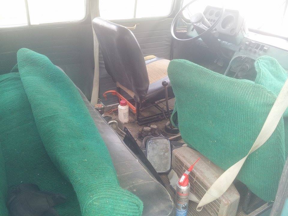

Witam
Nie szukałem Nysy... to ona znalazła mnie.
Przypadkiem dowiedziałem się że na mojej ulicy w garażu schowana jest Nysa. Nie przepadałem jakoś specjalnie za Nysami ale pomyślałem że może warto się zainteresować tematem.
Miała trafić niedługo na złom...
Nie odpalana od 3 lat, hamulców brak ( tylko ręczny ).
Rok produkcji 1990, ostatni przegląd 1999r.
Jestem kompletnie zielony w tym temacie, nie wiem co to za model/typ/odmiana - jakby ktoś mnie uświadomił będę wdzięczny ! Ma mocowania na dachu od syren/kogutów oraz 'prztyczki' do nich w kabinie. Ma też klemy do akumulatora w lewej skrzynce pod kanapą.
Pod lakierem w niektórych miejscach przebija się stary błękitny kolor.
Na razie mam ją dwa dni: czyszczę, myję, odkurzam, wietrzę... a niedługo postaram się remontować wszystko po kolei.

Post: 19 marca 2015, 21:25
Gratulację, trafił Ci sie naprawdę przyzwoity "kąsek". Na zdjęciach wygląda baaardzo przyzwoicie.
Post: 19 marca 2015, 21:51
Raz, że ładny stan, dwa, że rzadka wersja! :D Jest to tzw "energetyczka" (układ okien, wnętrze) - pogotowie techniczne, wykorzystywane głównie w energetyce. Gratuluję!!!
Post: 20 marca 2015, 00:06
Czyli w dowodzie powinieneś mieć Nysa 522 E. Gratuluję świetnie zachowanej uikatowe wersji.
Post: 20 marca 2015, 02:15
Energetyk! Ale fajna :) I wygląda na nie zgnitą, albo była zrobiona i jest to skutecznie zamaskowane :P

Dowód jest jeszcze stary, nie ma dopisku "E"
Rozbieram środek, podłoga jest z jakichś wąskich listewek więc idzie do wymiany.
Odpaliłem silnik, bardzo fajnie pracuje, aż się zdziwiłem :)
Oczywiście wcześniej tłoki zalałem naftą na kilka dni, i nowy olej.
Przegniły zaślepki w bloku więc woda ucieka raz-dwa. Huczy łożysko na pompie wody. Elektryka cała sprawna. Do zrobienia hamulce bo tylko ręczny jest.

Trochę ciężko z czasem u mnie ostatnio...
Ogarnąłem pompę wody i paliwa, trochę porządku pod maską, wszystkie nowe węże do wody i paliwa, jutro jeszcze pasek i koniec zabawy z silnikiem.
W garażu czeka już nowa wykładzina i powoli czyszczę tapicerki - są zasyfione okrutnie ale coś z nich będzie :D jedynie prawe drzwi tylne wymagają nowej tapicerki
Jakieś zdjęcia może jutro ;)
