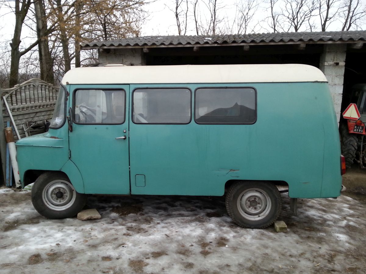

Nysa milicyjna będzie remontowana wiec kupiłem sobie towosa do jazdy na co dzień. Auto nieużytkowane 11 lat. W pierwszej kolejności do czyszczenia poszedł gaźnik (jiakov). Po wymianie świec i przewodów nysa odpalił i pracuje bardzo dobrze. Planuje wymianę mostu na 10/41 i założenie skrzyni 4 biegowej + modernizacja układu hamulcowego.
nysatowos2.jpg [ 183.81 KiB | Przeglądany 11989 razy ]
nysatowos1.jpg [ 191.88 KiB | Przeglądany 11989 razy ]

A skrzynię "4" chcesz założyć, bo...? :)

Przy moście 10/41 4 sprawuje się idealnie przy 3 biegowej jest za duża różnica miedzy 2 a 3
Miałem nyse z takim układem
