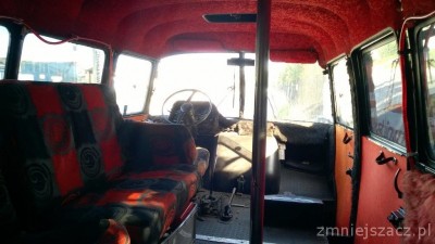

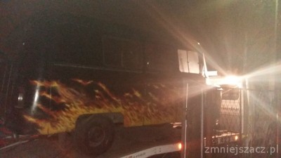

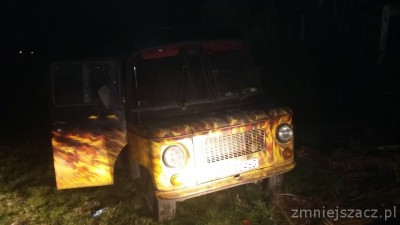

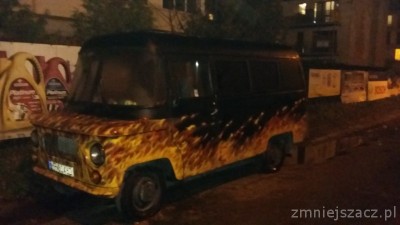

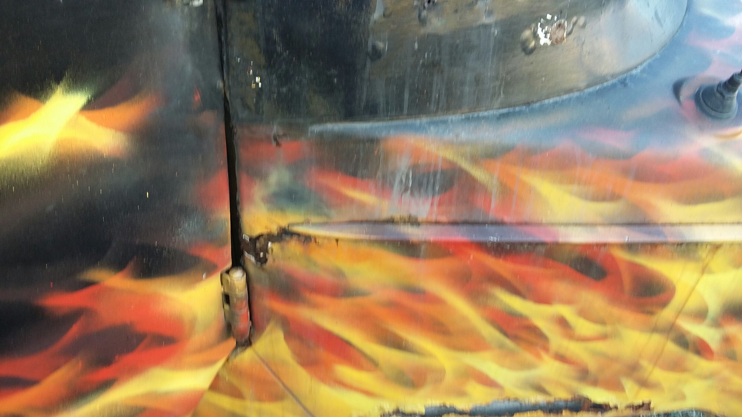

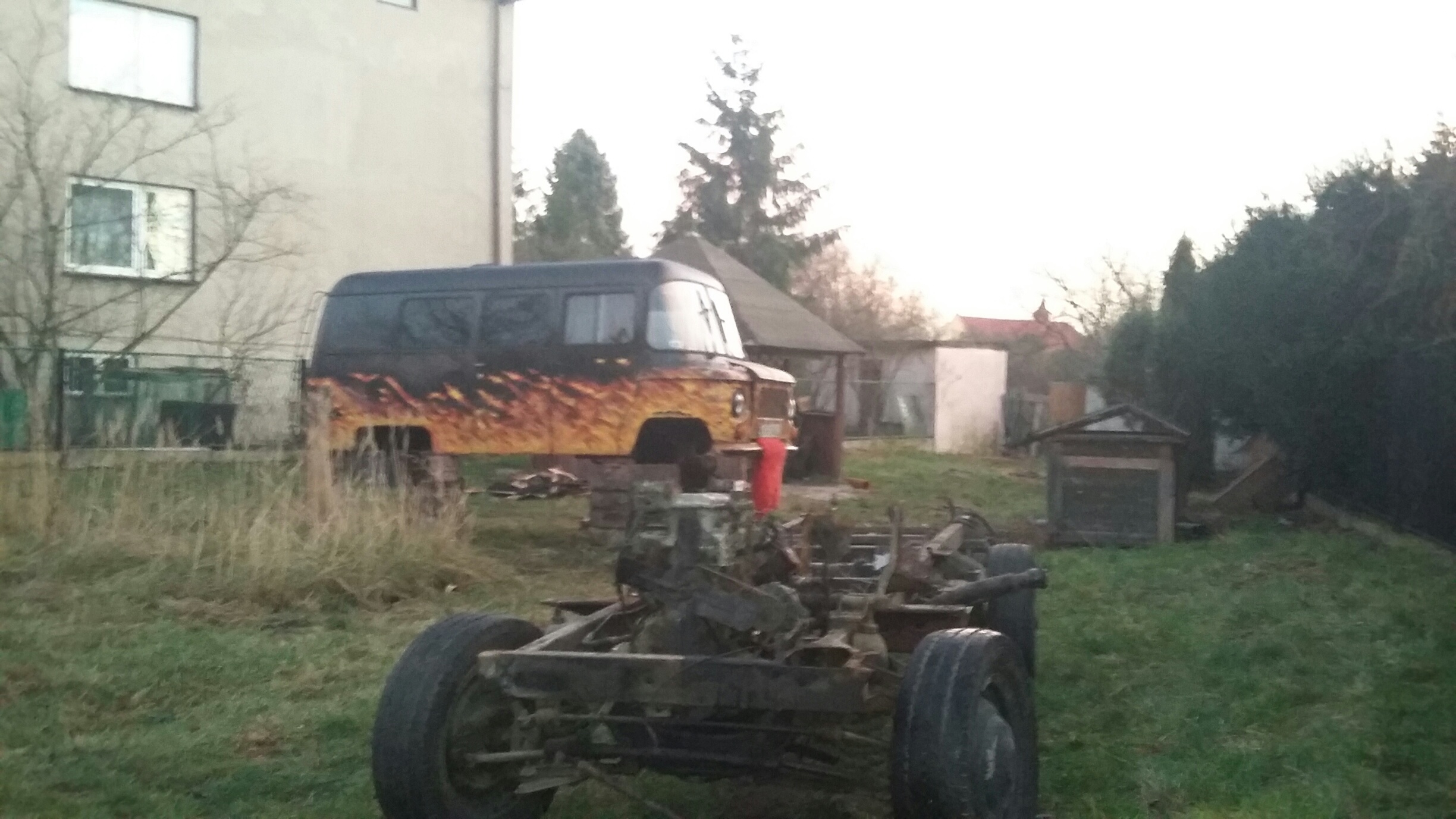

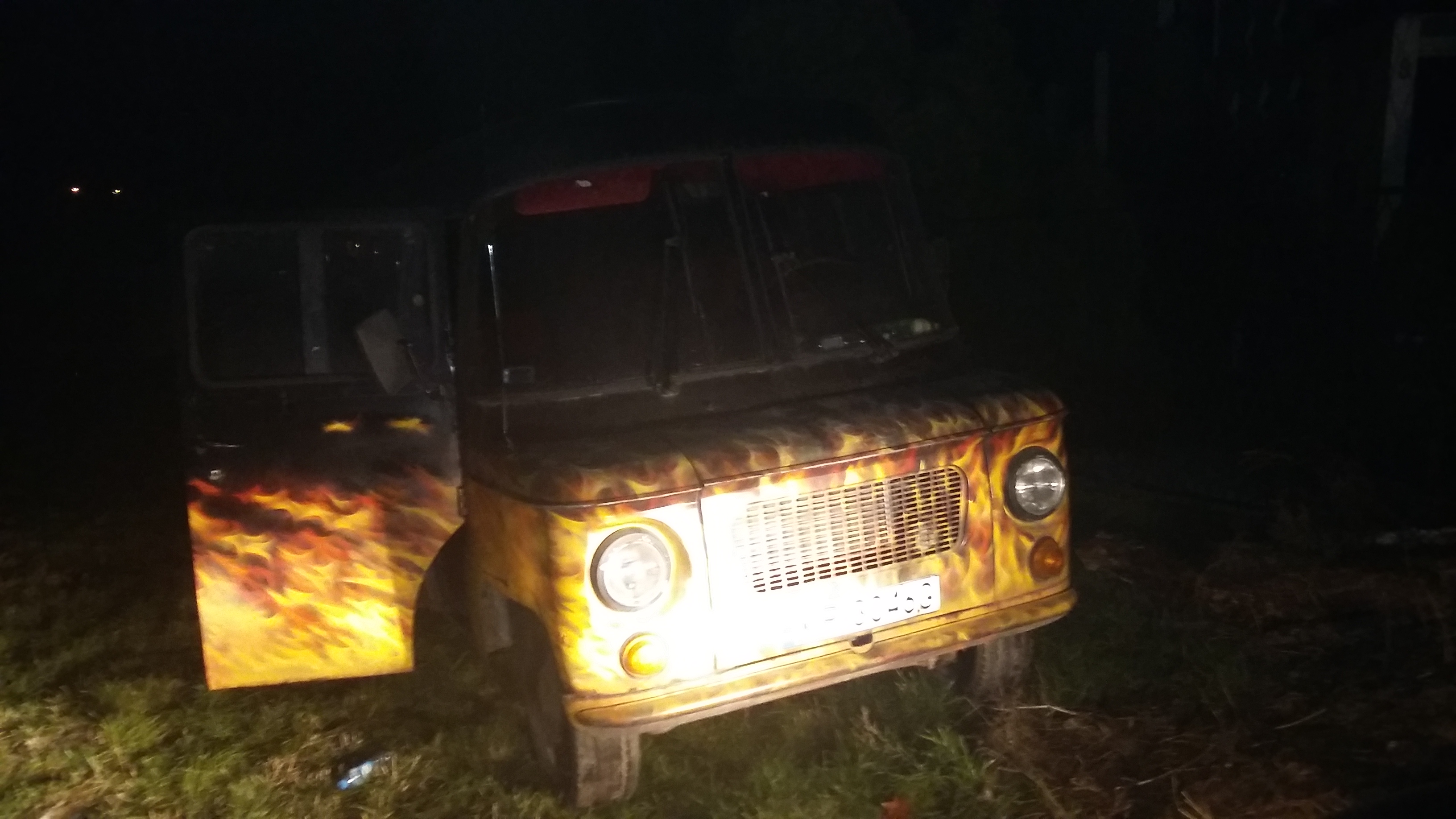

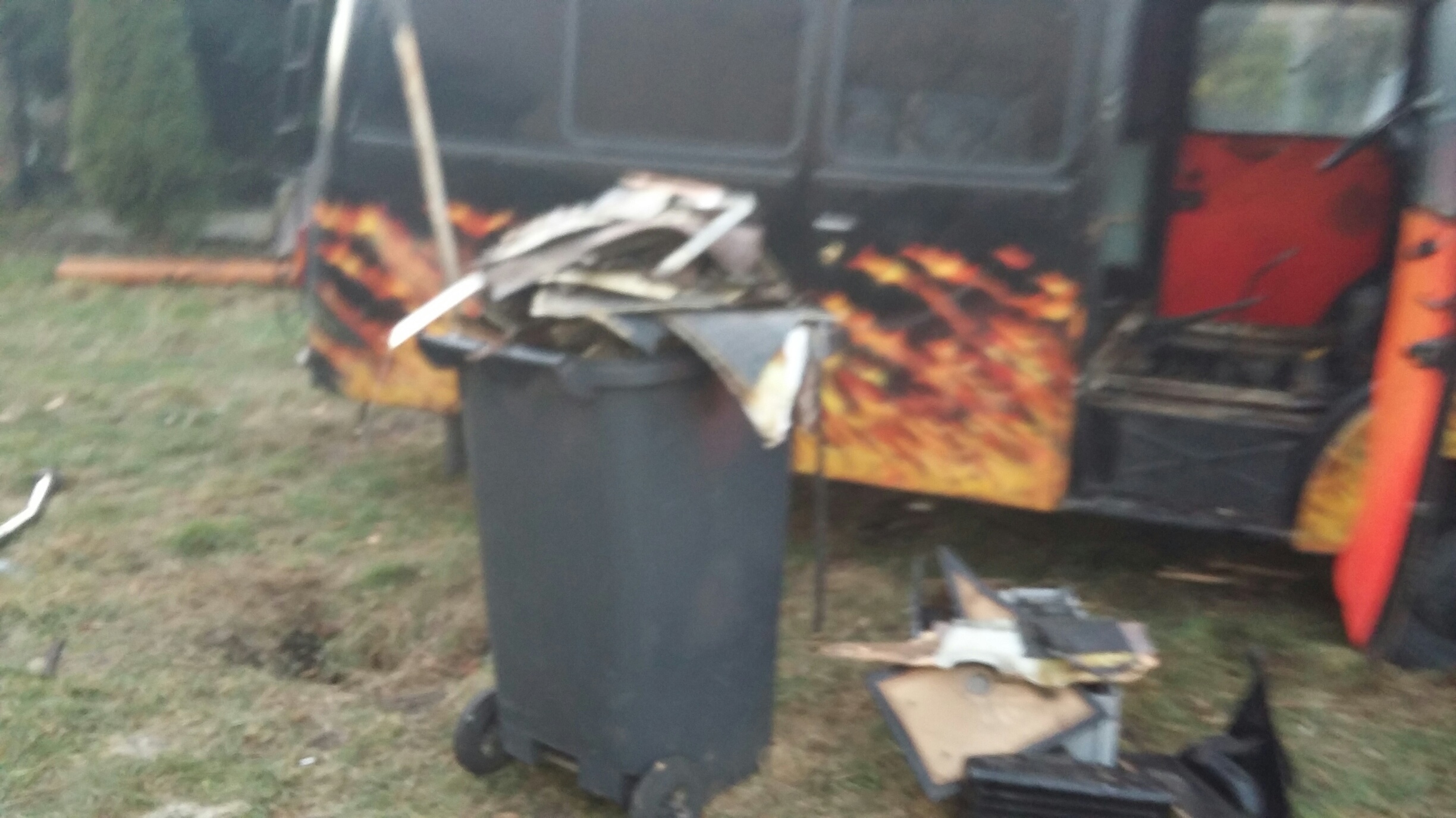

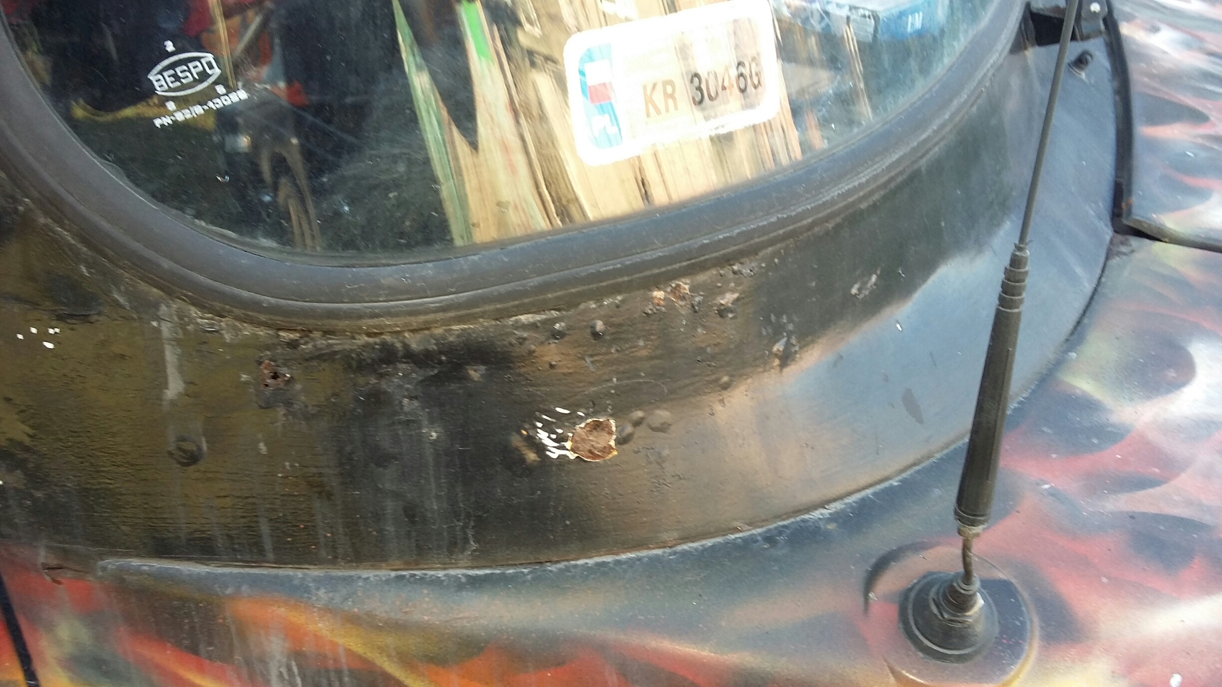

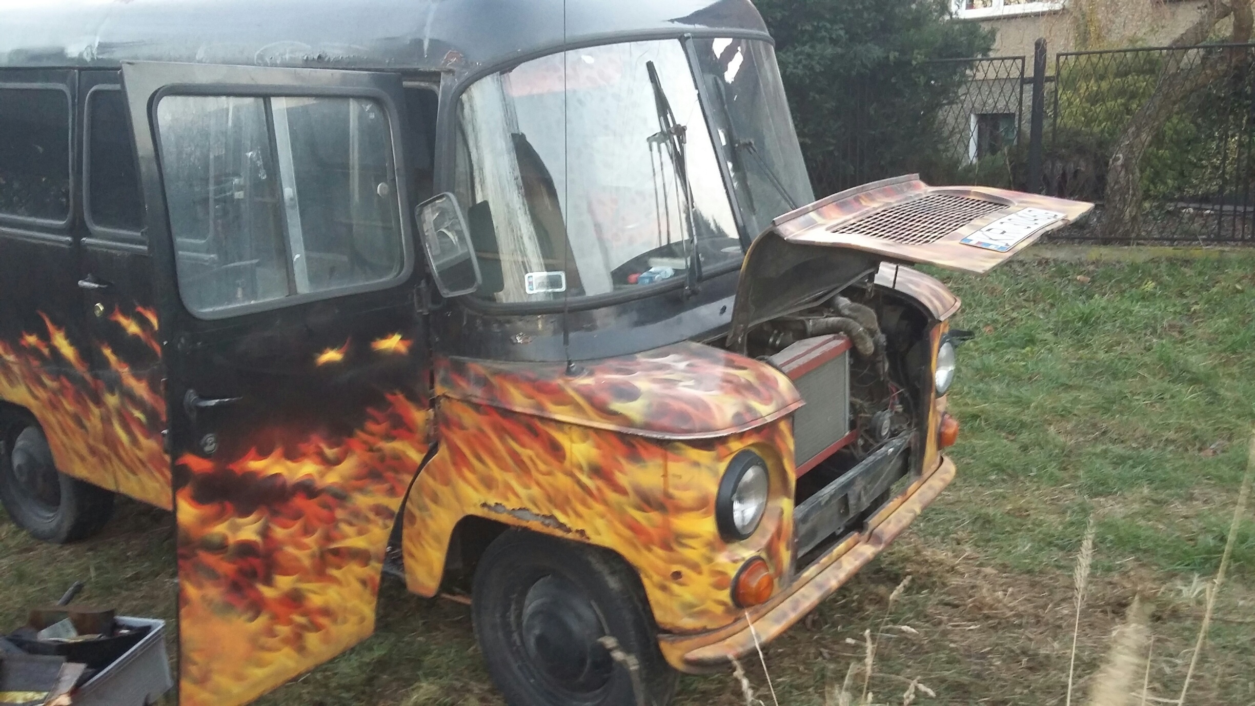

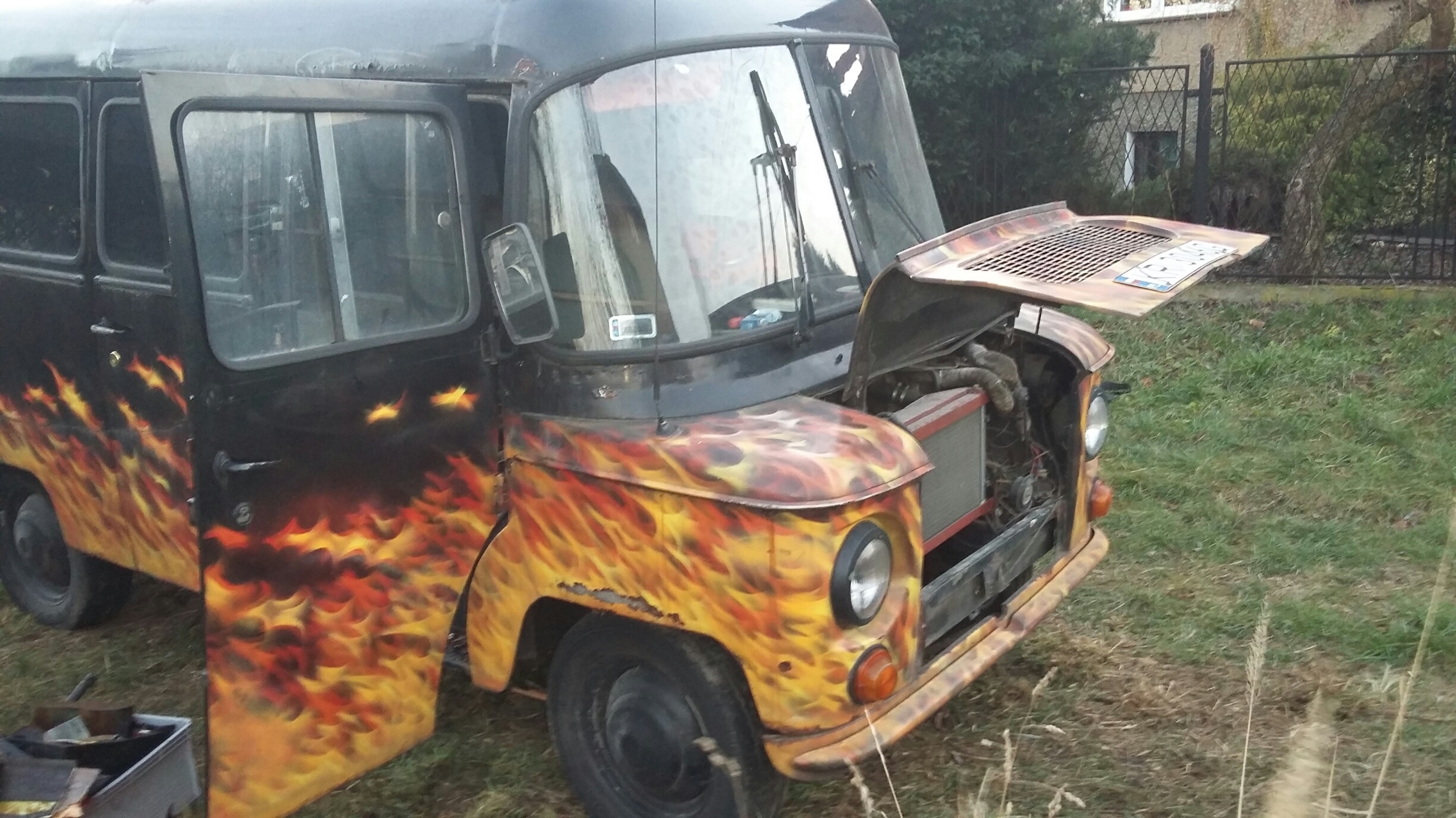

Witam wszystkich na forum otóż nabyłem nyse 522
nyse zakupiłem wymieniając trabanta 601 po kapitalce był to pierwszy projekt lecz teraz czas na nyske
Nyska jak narazie w stanie kiepskich na początek chce kapitalny remont silnika a nastepnie blacharke i wszystkie podzespoły. Wszystkim się bede chwalic na forum oraz czerpać rad od was .
Zdjęcia słabe jutro postaram się coś lepszego zrobić

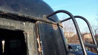

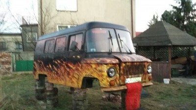

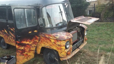

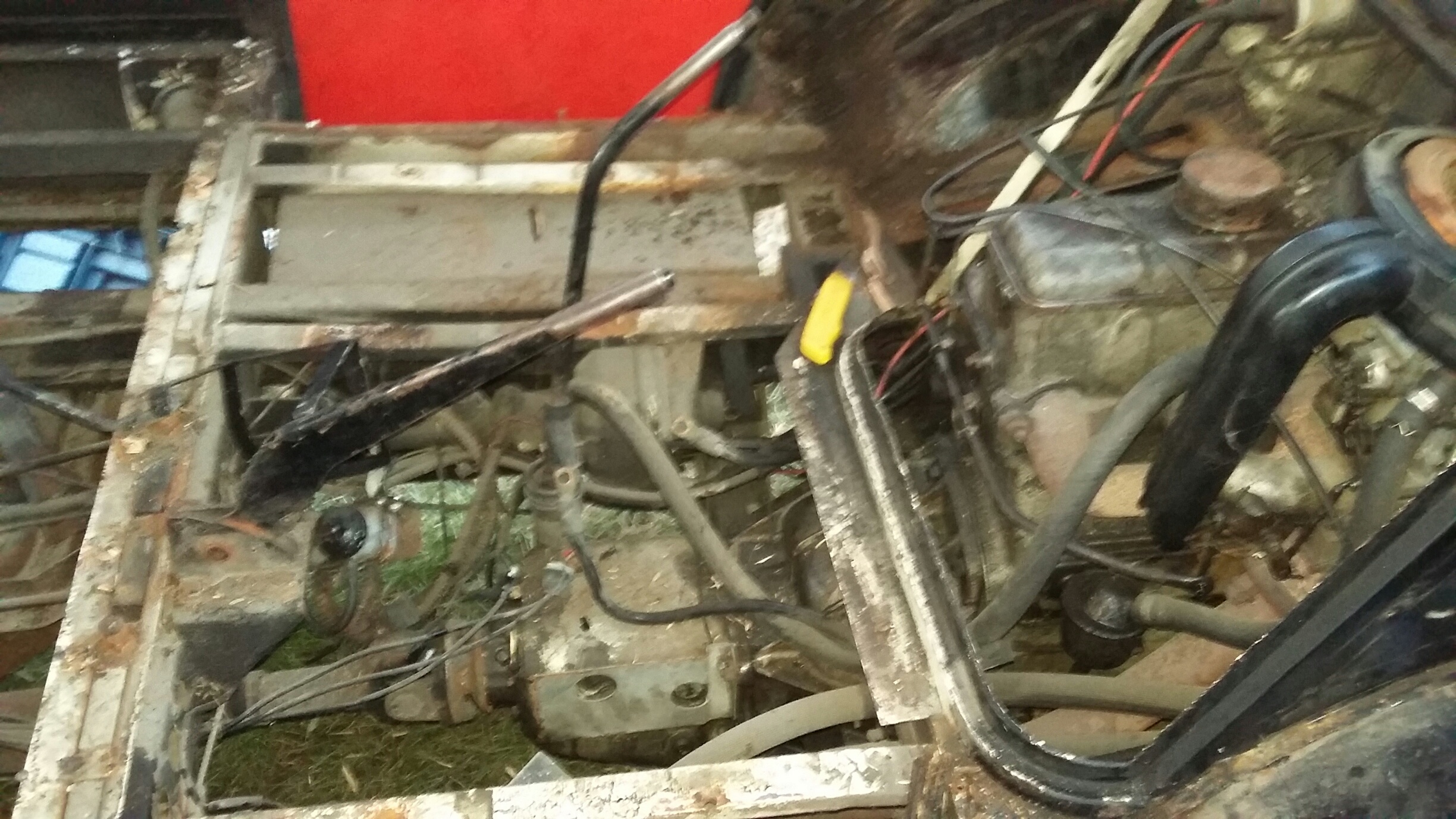

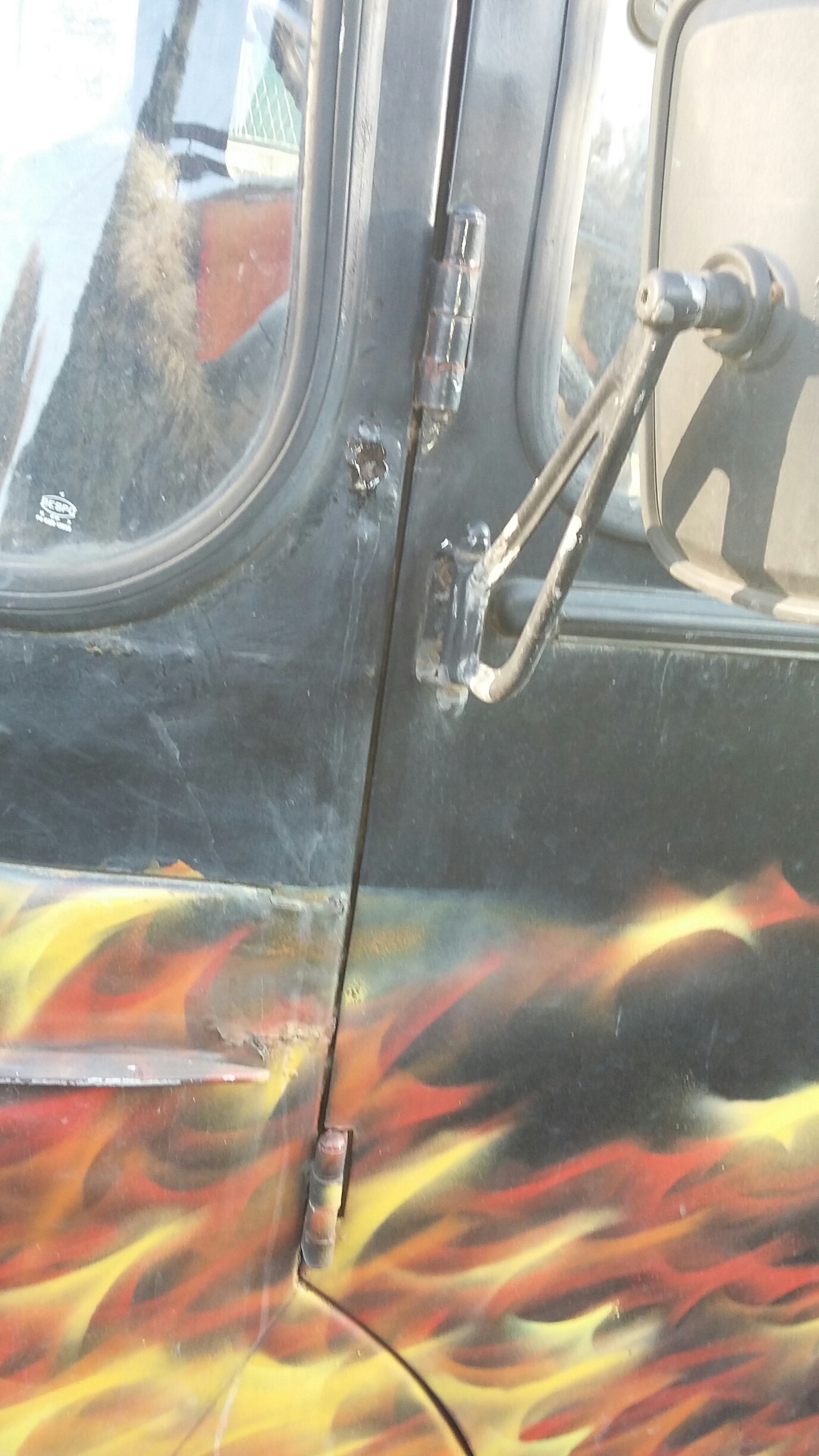

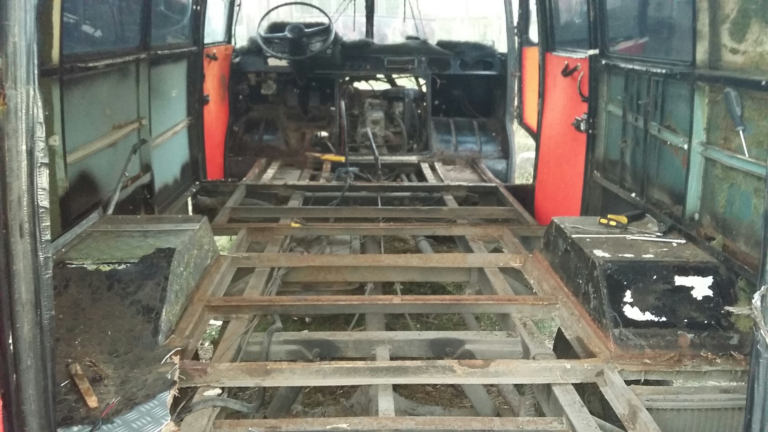

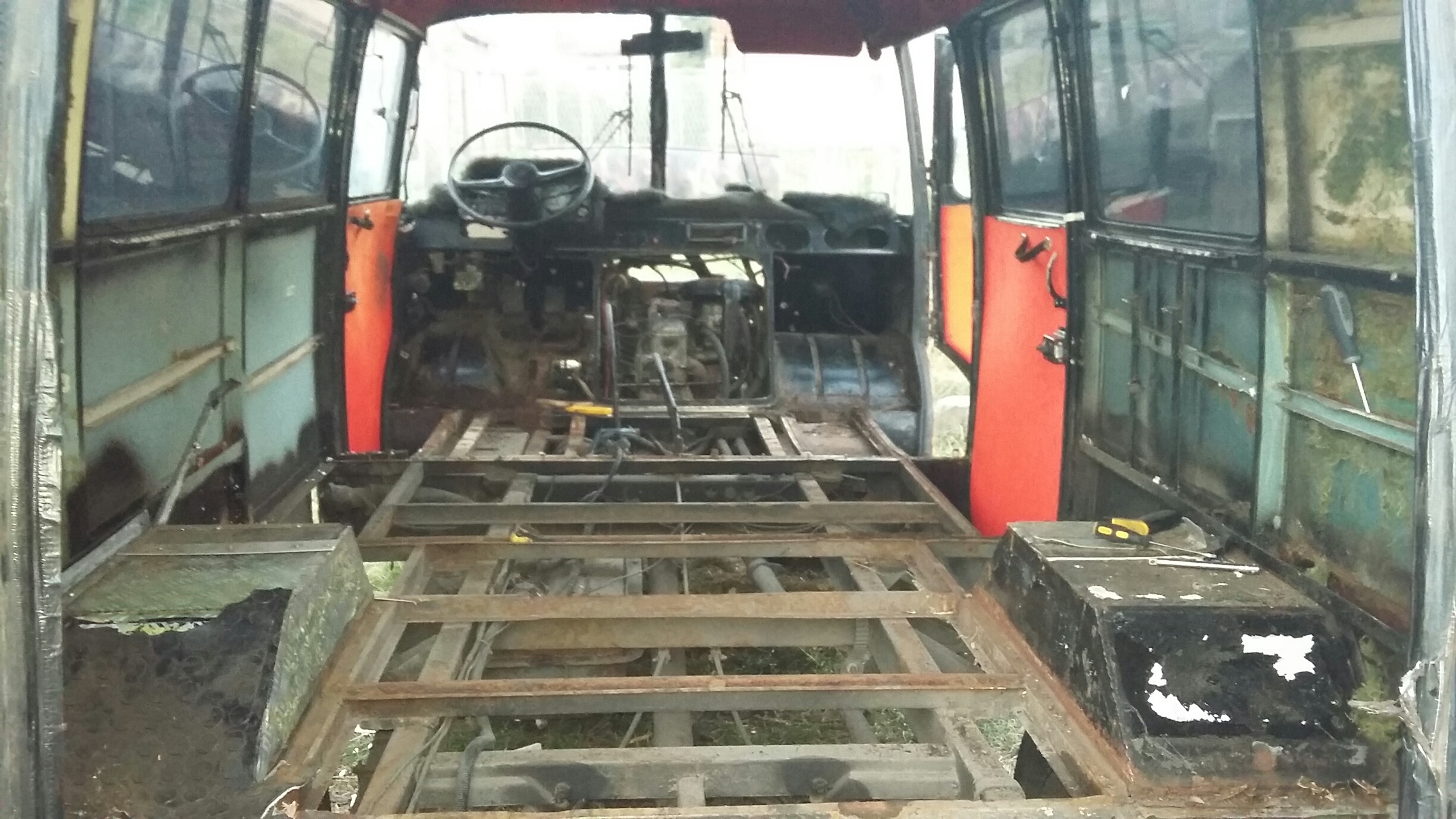

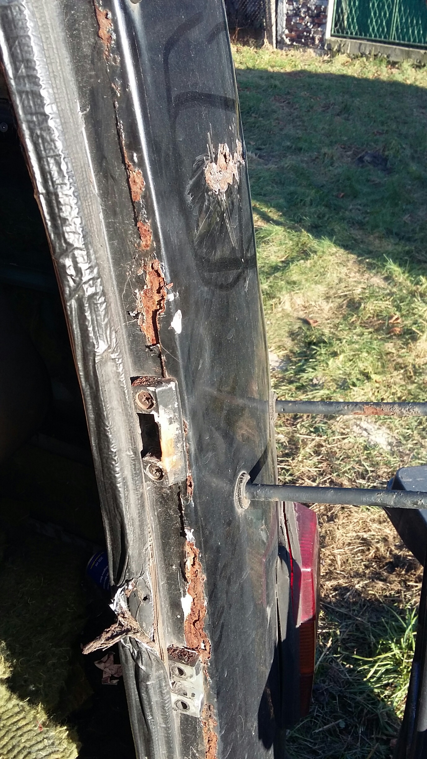

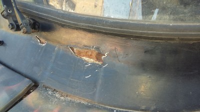

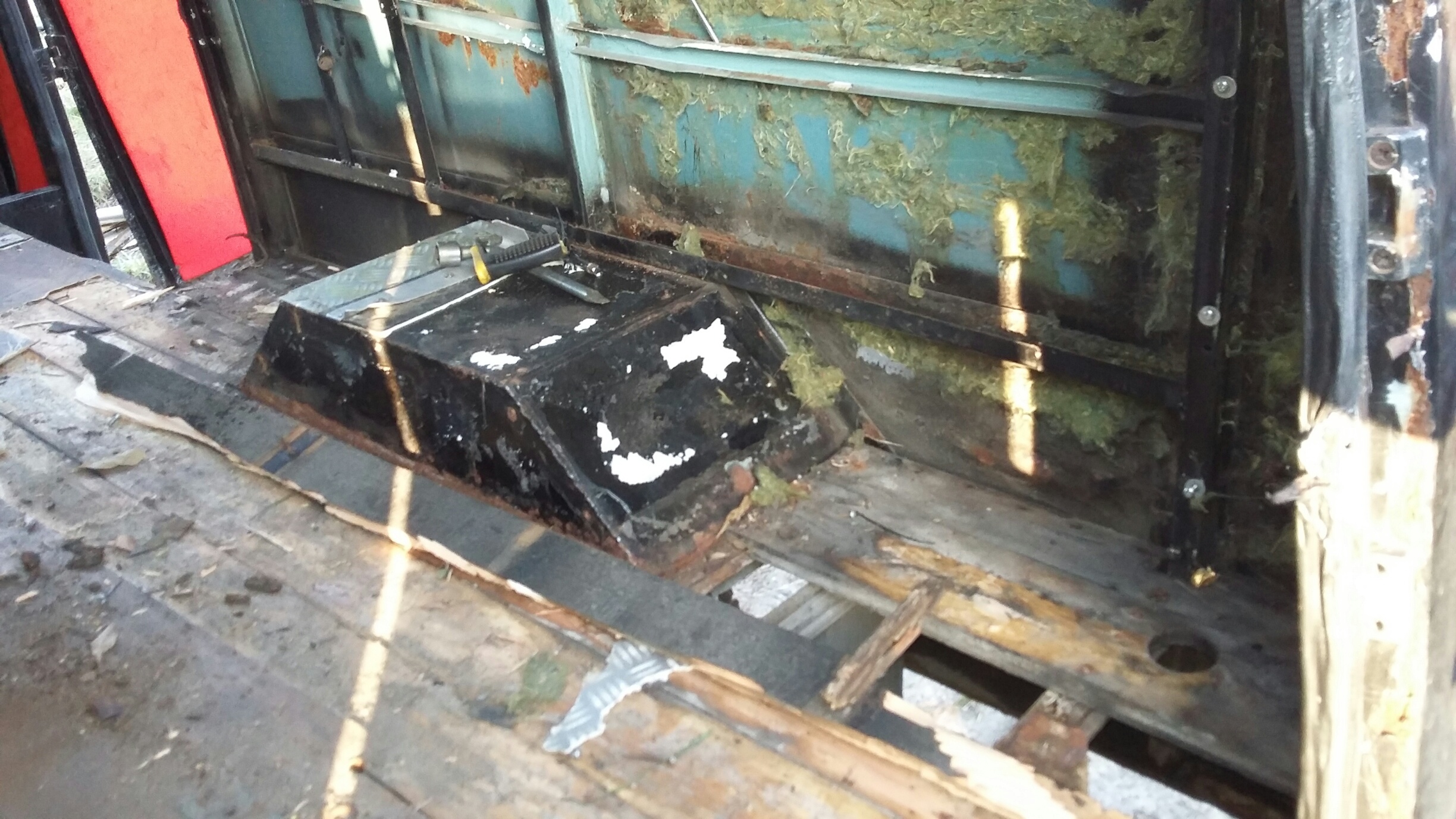

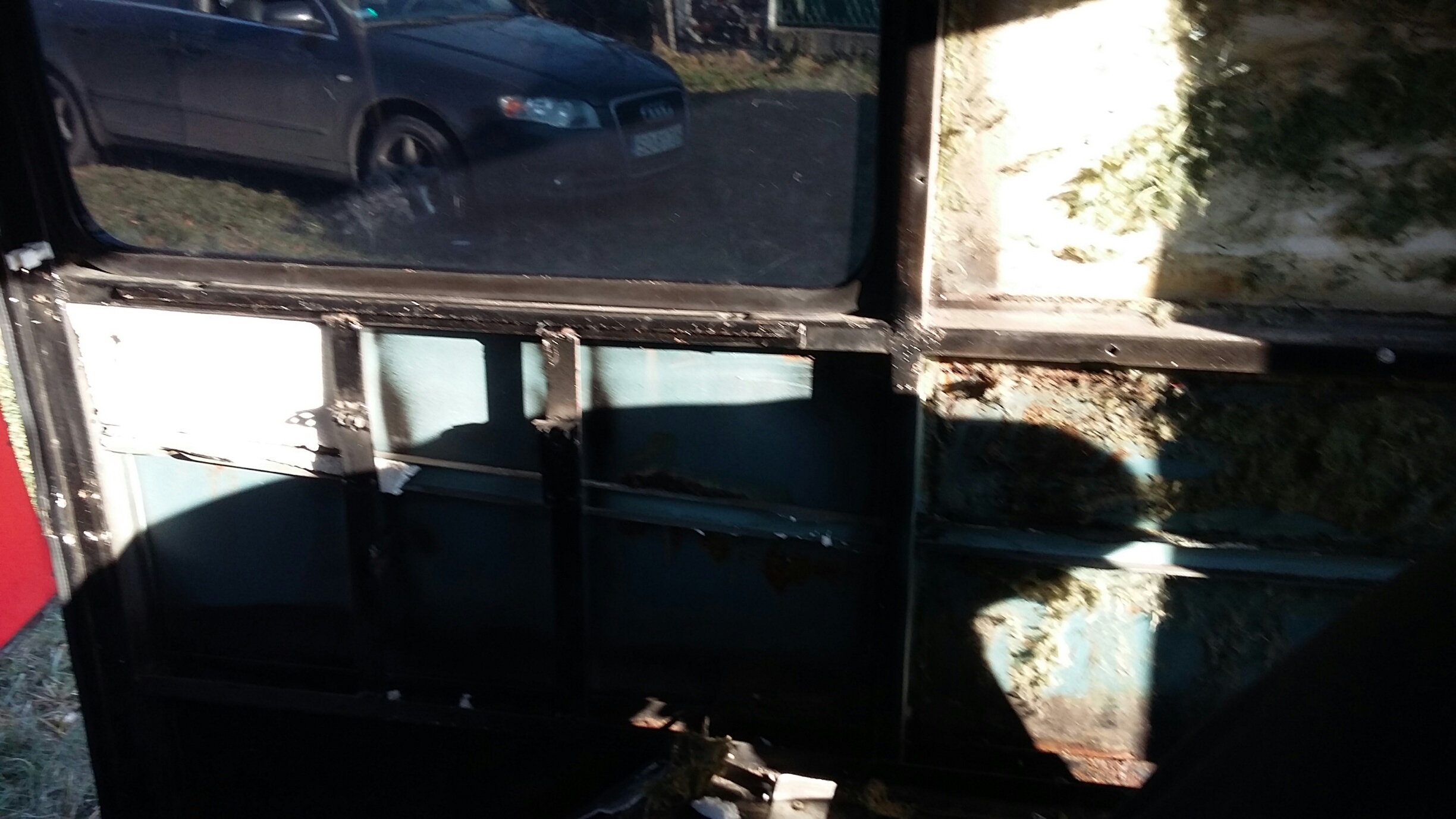

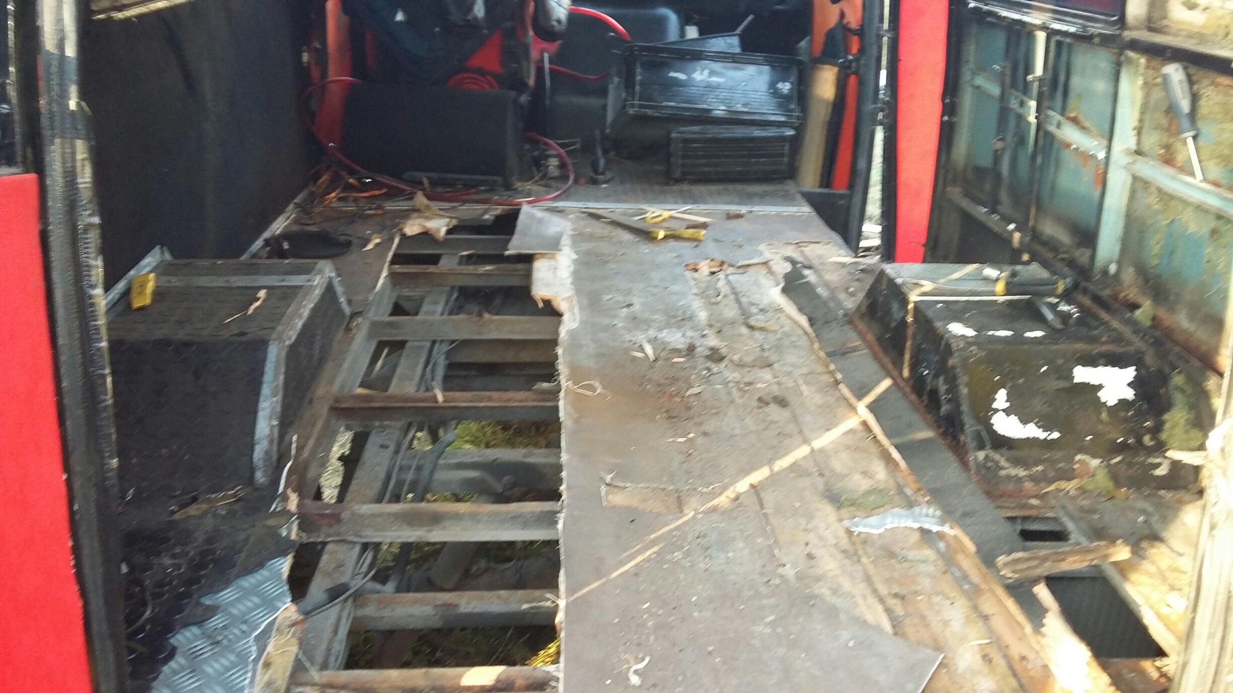

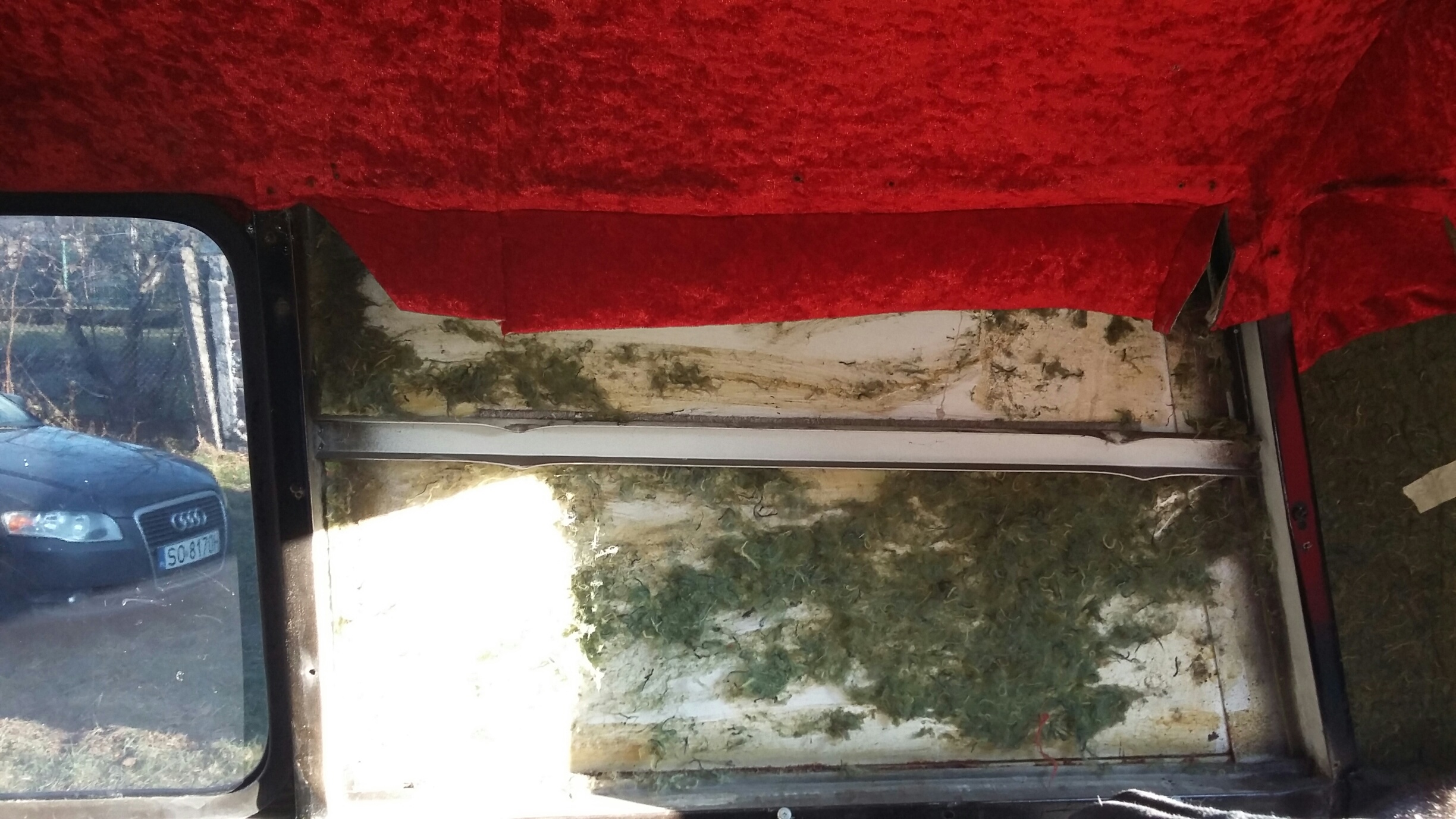

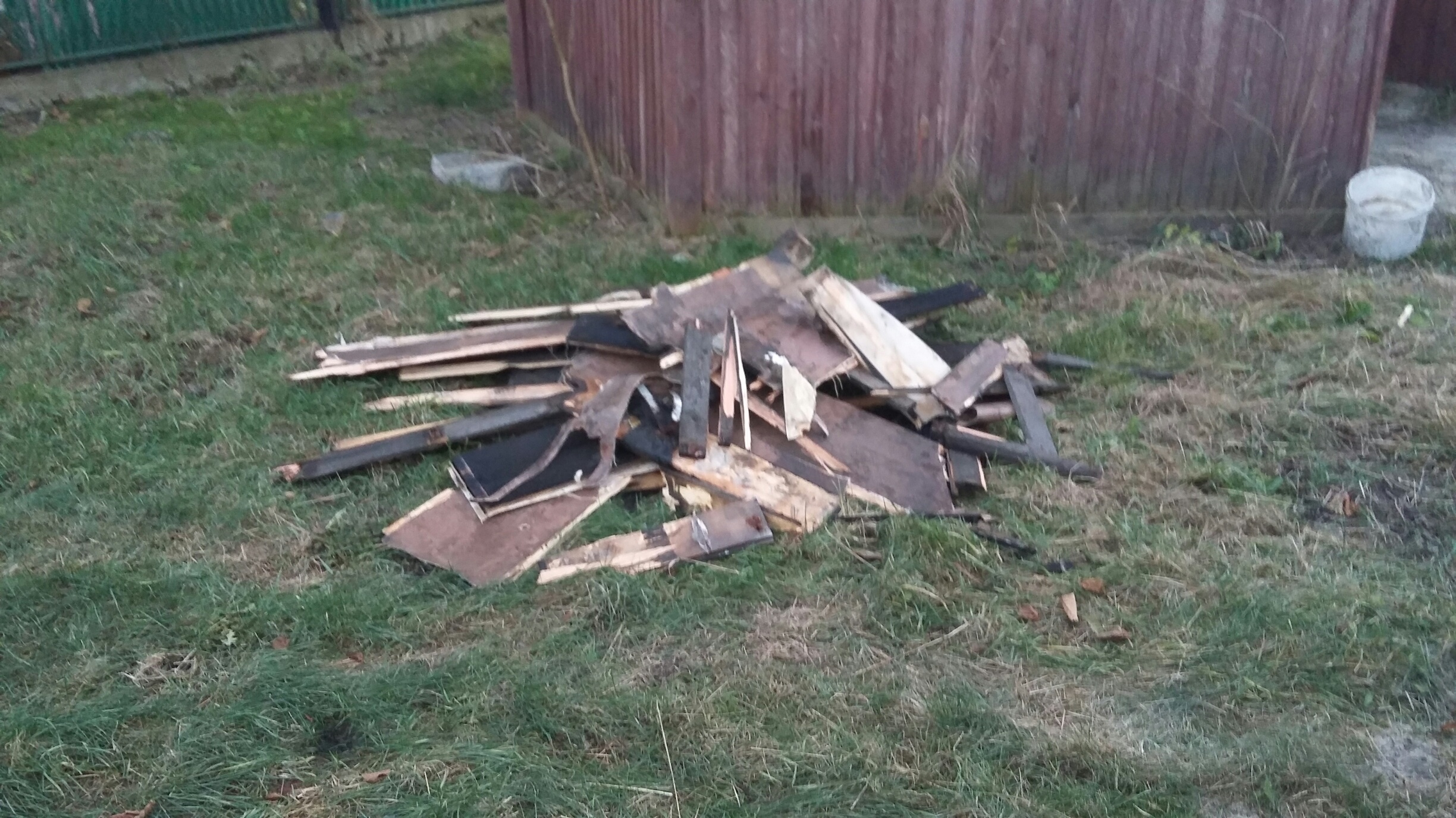

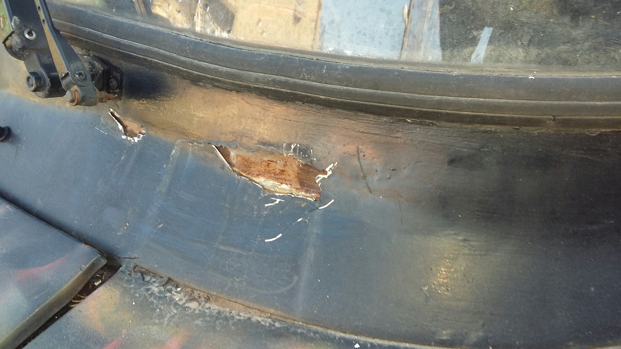

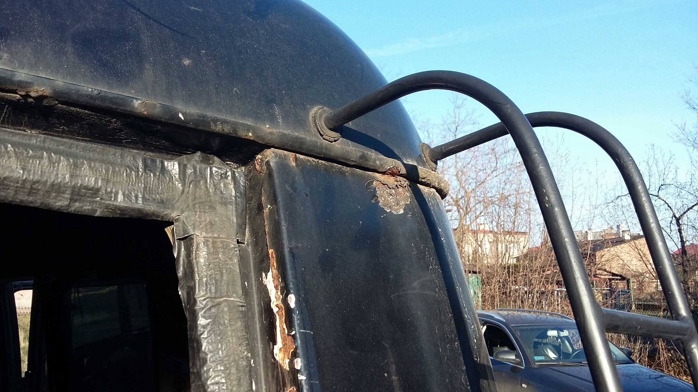

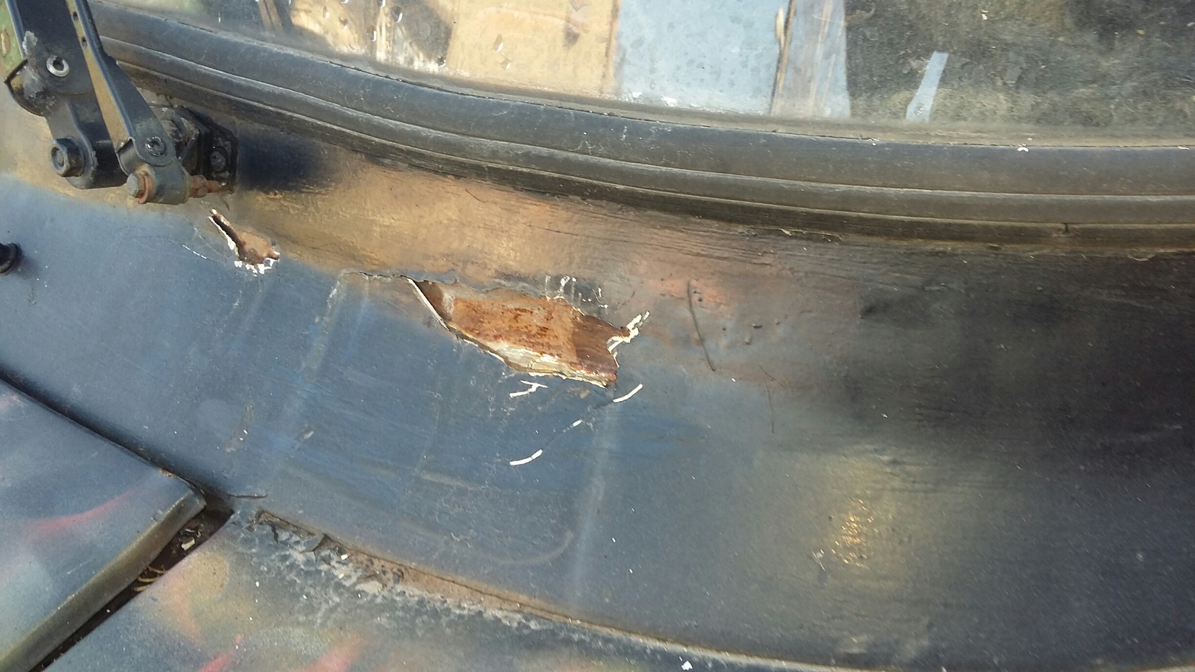

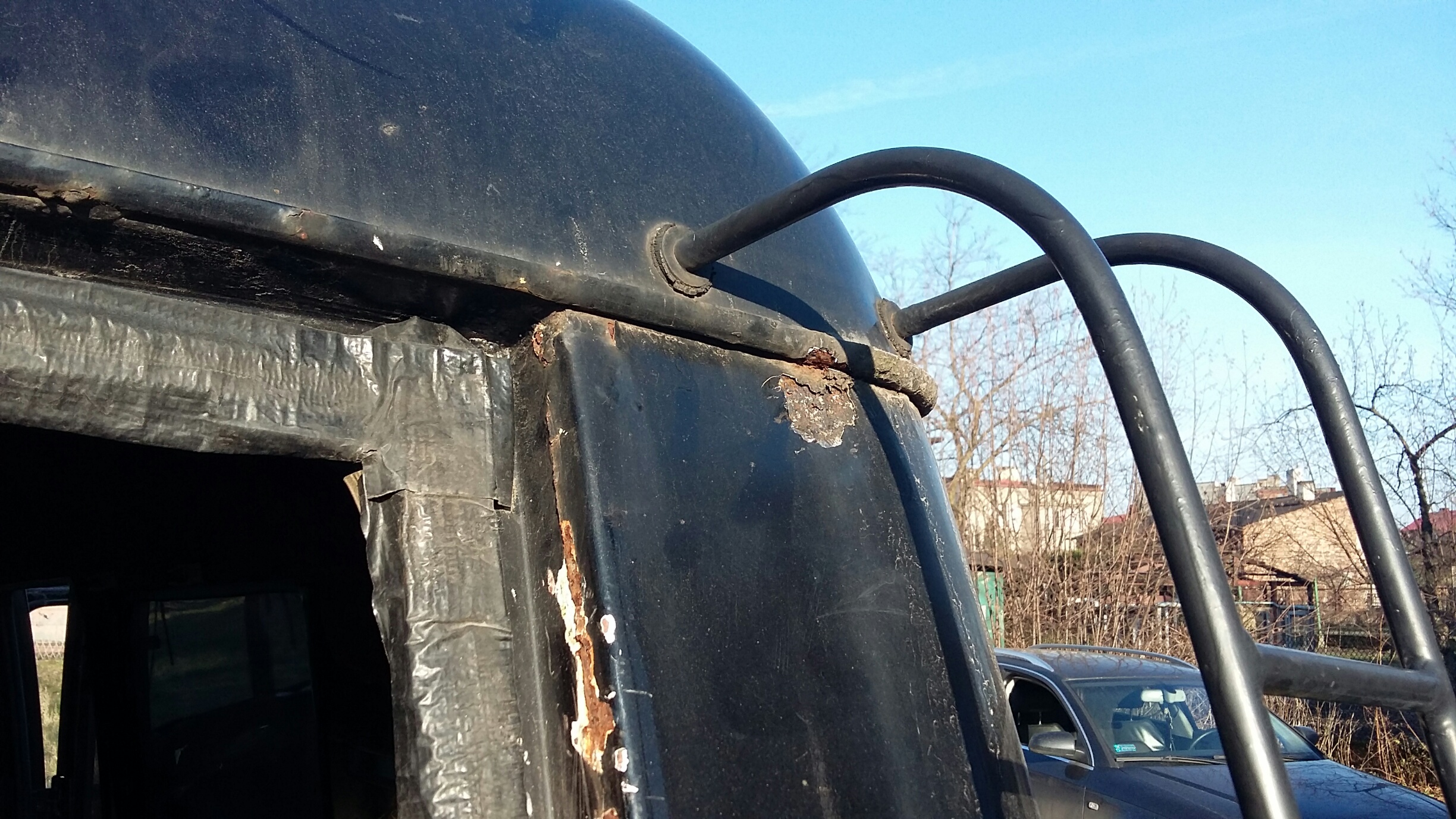

No więc dzis trochę ładnej pogody to zaczołem przygodę z nysą ,oglądając dokładnie przeraziłem się trochę jest naprawde w kiepskim stanie blacharskim ;/ zaczołem demontować tapicerki rózne dziwne futra jakies zgnite wykladziny deski niestety okazały sie pruchnem smruttt niesamowity ktoś wate szklana w kazdy zakamarek dał a na to steropian rdza dokładnie wszedzie .Rózne przerobienia tapicerek chamskie wkrety gwozdzie normalnie masakra. Według mnie jest konieczne sciaganie budy od ramy czeka mnie to jutro śruby wszystkie już mokną.
Powie mi ktoś ile mniej wiecej buda waży i na co zwracać uwagę czekam na odpowiedzi od was

A po ciemku taka ładna była. będzie czym palić w kozie.
dużo purchli perforacyjnych:( ja mam prawie to samo

Buda goła waży - tak bardzo pi razy drzwi ;) - około 500kg z dokładnością do ok 100 :wink:
Masz 12 śrub mocujących nadwozie do ramy - przynajmniej fabrycznie. W Twojej widać, że szkielet podłogi juz ktoś robił.
Możesz podejrzeć jeden ze sposobów zdjęcia nadwozia w moim temacie o 522 "Scottisch Blue".

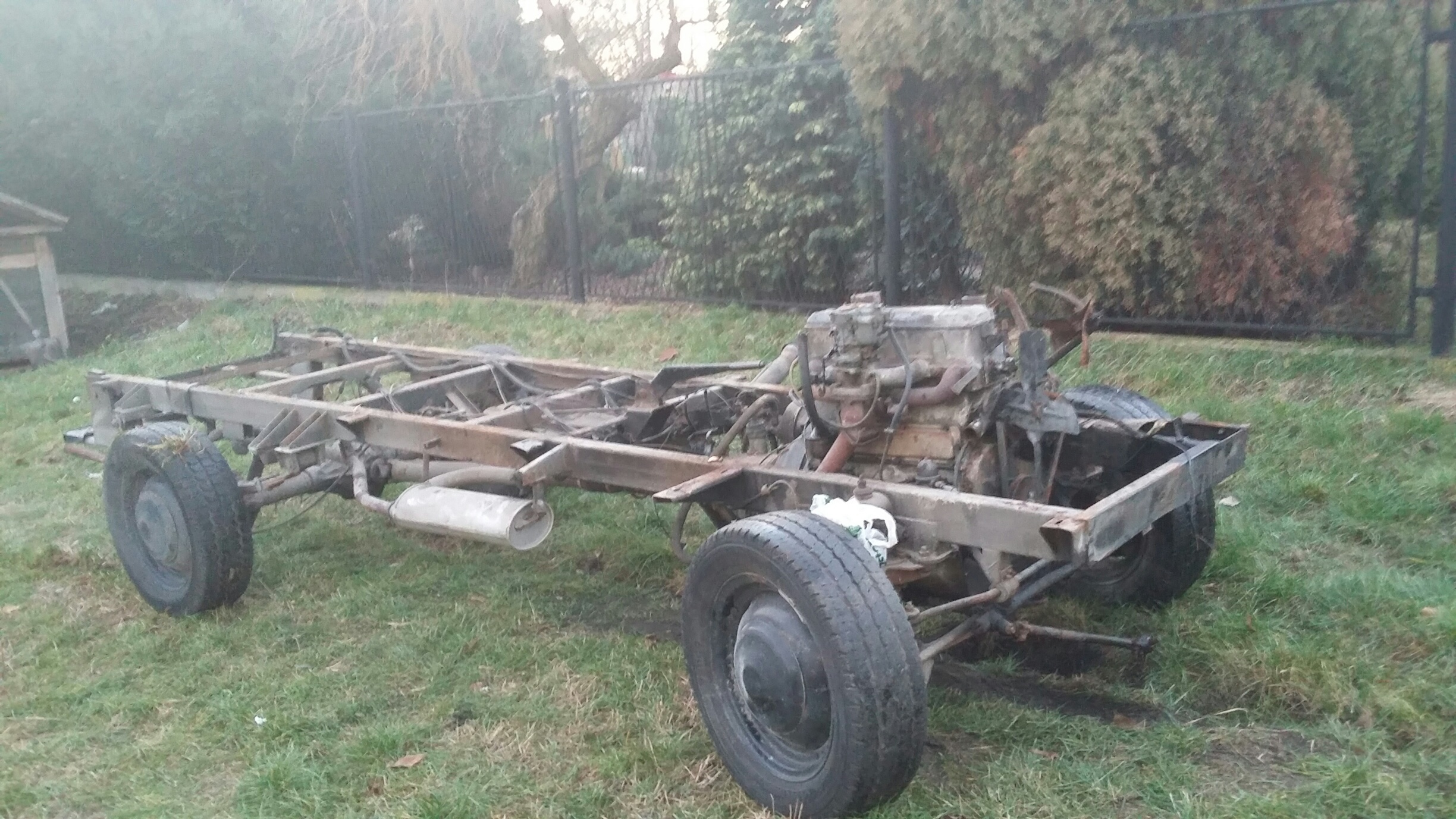

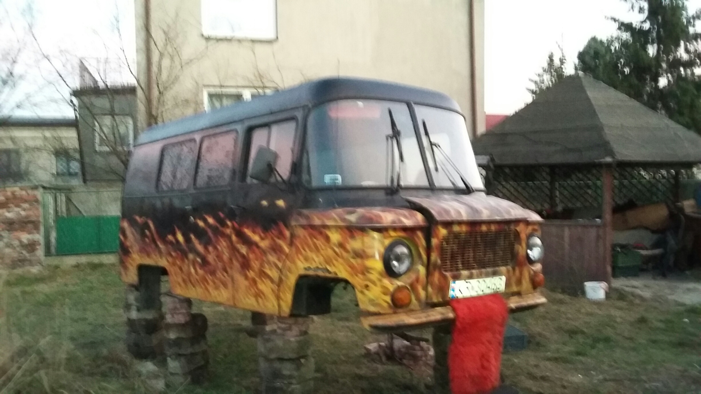

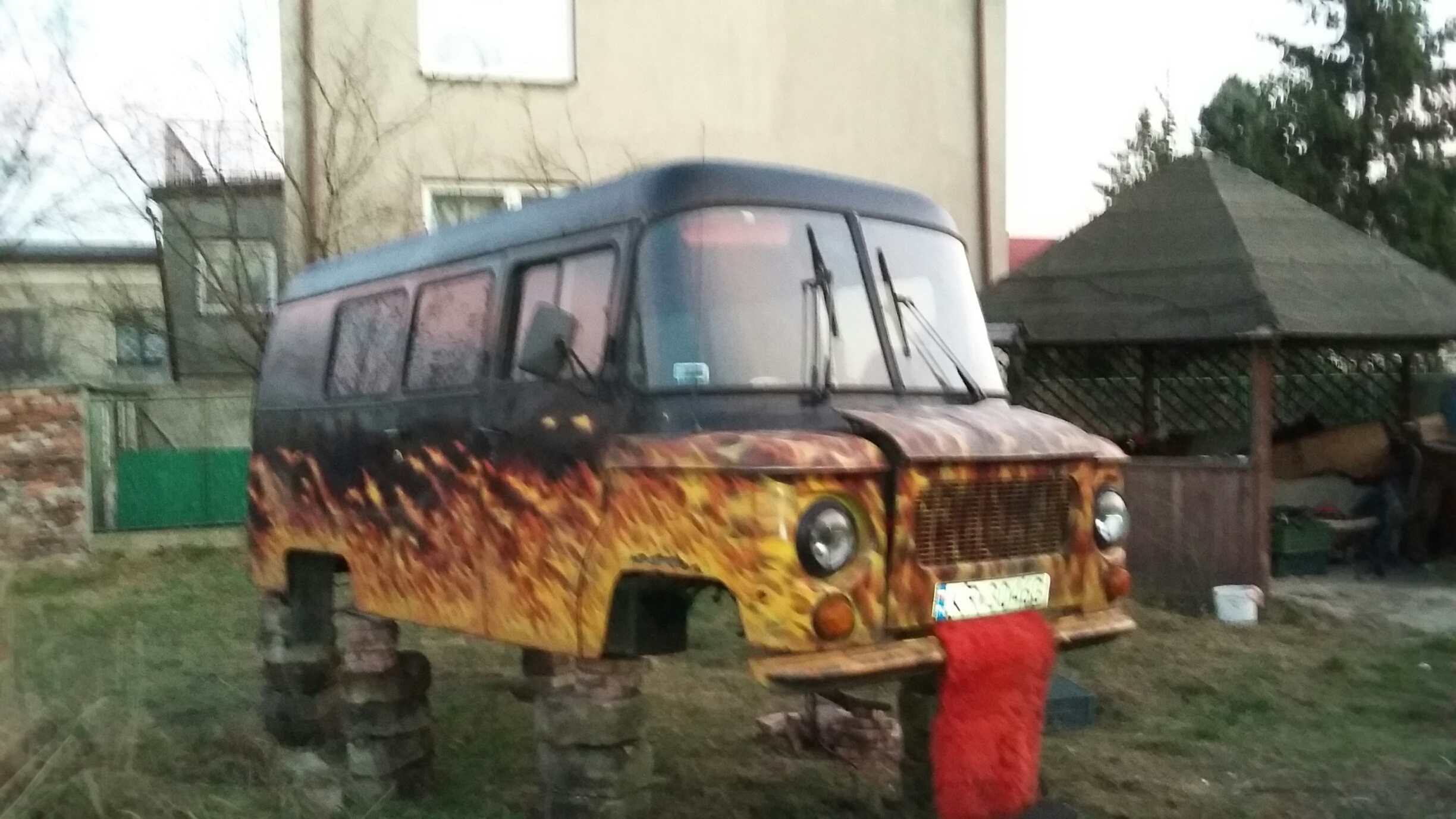

burdel juz nie na kółkach haha ;D :D :D
jednym słowem masakra ale udało mi sie
