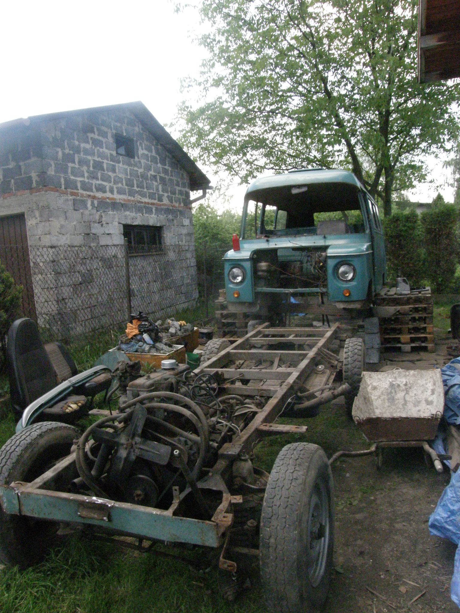

Nysa zakupiona w Płocku w 2011 roku. Auto jeździło w spółdzielni, głównie na trasie Warszawa-Płock. Poprzedni właściciel otrzymał ją w ramach odprawy emerytalnej, i przygotowywał ją dla siebie w ostatnim okresie swojej pracy. Noszenie mechanikom wódki za dobrze wykonane prace i wymiana części na nowe, nawet dobrych, tak na zapas.
Według zapewnień pana, który sprzedawał, najszybsza nyska na trasie.Tak właśnie jest... ale może dlatego że konkurencji mało.
Potem tylko: wymiana ramy,uszczelnień silnika, generalny remont mostu, wymiana kratownicy nadwozia, wymiana hamulców na samoregulowane, blacharka, lakierowanie... W miarę możliwości robię wszystko sam posiłkując się wiedzą z forum.
Teraz bardzo powoli męczę wnętrze, z różnym efektem.
Przyszedł czas coś dodać do forum z którego sporo się dowiedziałem.
Pozdrawiam wszystkich.

Ale faktycznie ma np. szybszy most czy jakiś inny "myk", czy tylko takie powiedzonko poprzedniego wlaściciela?
:wink:
Skrzynia czterobiegowa i szybsze przełożenie (chyba z tarpana, możliwe?).
W moście wymieniałem tylko łożyska, zębatki były w świetnym stanie.
Ale budzik zamyka... jak jest pusta, no i jak ma odpowiedni odcinek.
Co prawda licznik wskazuje prędkość odczuwalną, czyli zawyża o 10 km na godzinę (według tego co pokazuje nawigacja).
