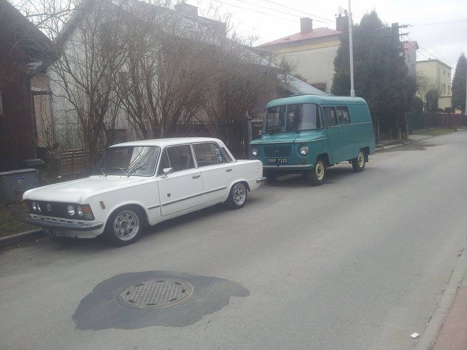

Nie szukałem Nysy... to ona znalazła mnie.

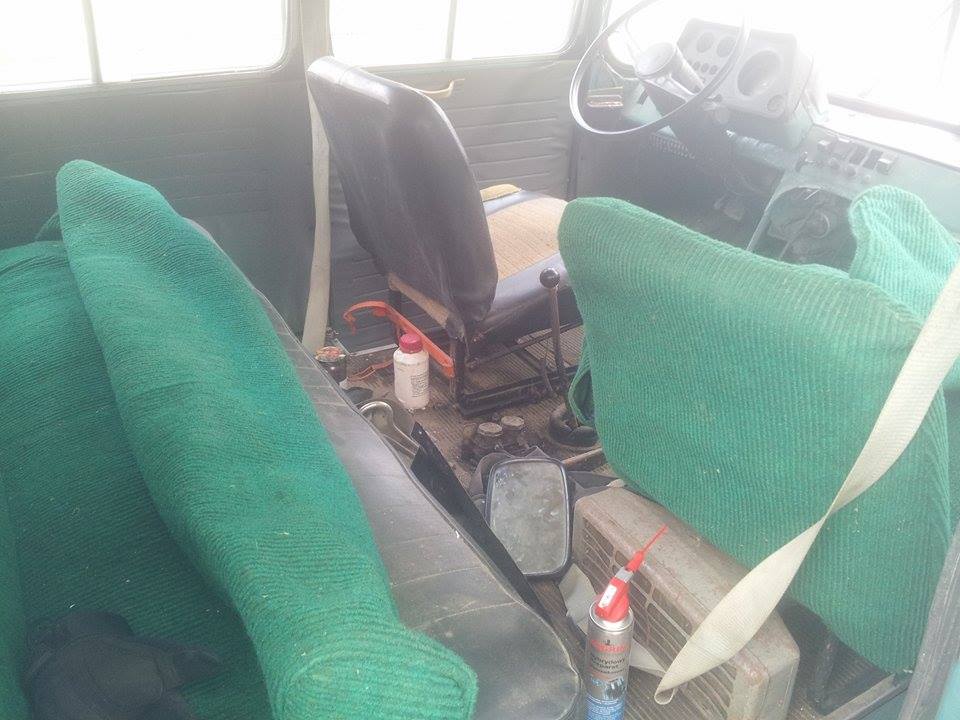

Przypadkiem dowiedziałem się że na mojej ulicy w garażu schowana jest Nysa. Nie przepadałem jakoś specjalnie za Nysami ale pomyślałem że może warto się zainteresować tematem.
Miała trafić niedługo na złom...
Nie odpalana od 3 lat, hamulców brak ( tylko ręczny ).
Rok produkcji 1990, ostatni przegląd 1999r.
Jestem kompletnie zielony w tym temacie, nie wiem co to za model/typ/odmiana - jakby ktoś mnie uświadomił będę wdzięczny ! Ma mocowania na dachu od syren/kogutów oraz 'prztyczki' do nich w kabinie. Ma też klemy do akumulatora w lewej skrzynce pod kanapą.
Pod lakierem w niektórych miejscach przebija się stary błękitny kolor.
Na razie mam ją dwa dni: czyszczę, myję, odkurzam, wietrzę... a niedługo postaram się remontować wszystko po kolei.

Gratulację, trafił Ci sie naprawdę przyzwoity "kąsek". Na zdjęciach wygląda baaardzo przyzwoicie.

Raz, że ładny stan, dwa, że rzadka wersja! :D Jest to tzw "energetyczka" (układ okien, wnętrze) - pogotowie techniczne, wykorzystywane głównie w energetyce. Gratuluję!!!
Post: 20 marca 2015, 00:06
Czyli w dowodzie powinieneś mieć Nysa 522 E. Gratuluję świetnie zachowanej uikatowe wersji.
