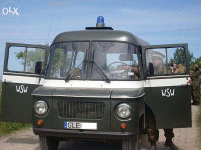

Zdjęcie z ogłoszenia poprzedniego wlasciciela.
204134977_1_1000x700_nysa-522-lebork.jpg [ 68.93 KiB | Przeglądany 19308 razy ]

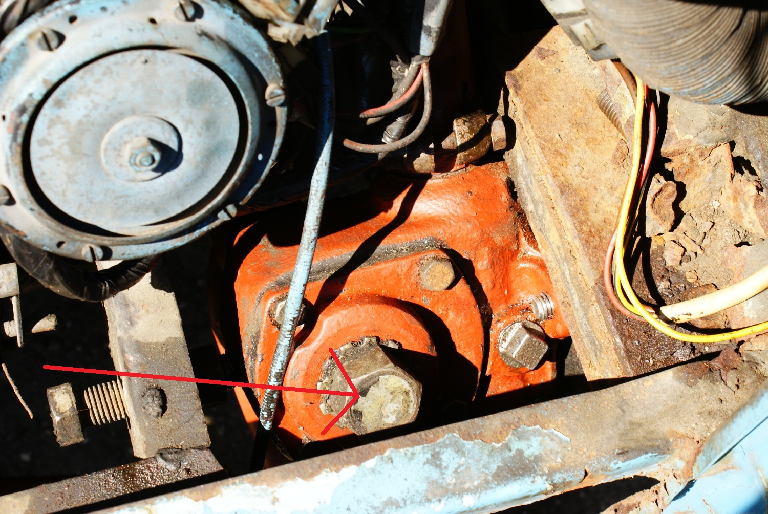

teraz prawdopodobnie grubsza sprawa, luz w kierownicy podejrzewam kolumnę? Przerabiał ktoś ten temat dokładna diag. będzie po wizycie na stacji diag. chyba ze podpowiedzi wasze mi pomogą bym rzucił okiem na słabe punkty/elementy.

Z luzem - to zależy. Czy chodzi Ci o luz osiowy, czy promieniowy. W sensie - kierownica ma luz w czasie obrotu, czy jak poruszasz nią góra-dół? Jeśli ma luz góra dół, to nie przejmuj się - łożysko górne kolumny, w ostatnich Nysach były wręcz plastikowe, więc generalnie można olać.
Jeśli luz podczas obrotu - to są dwie opcje. Albo luz na przekładni - łatwy do usunięcia kręceniem śruby regulacyjnej na przekładni, albo luz na drążkach - nie obejdzie się bez regeneracji przegubów lub wymiany końcówek. Zwróć uwagę na drążek środkowy, bo tam często luzy się pojawiają, mimo,że końcówki są w dobrym stanie :D
Luz j.w. podejrzewam iż na 99% wygląda na ten objaw. W którym miejscu szukać śruby?

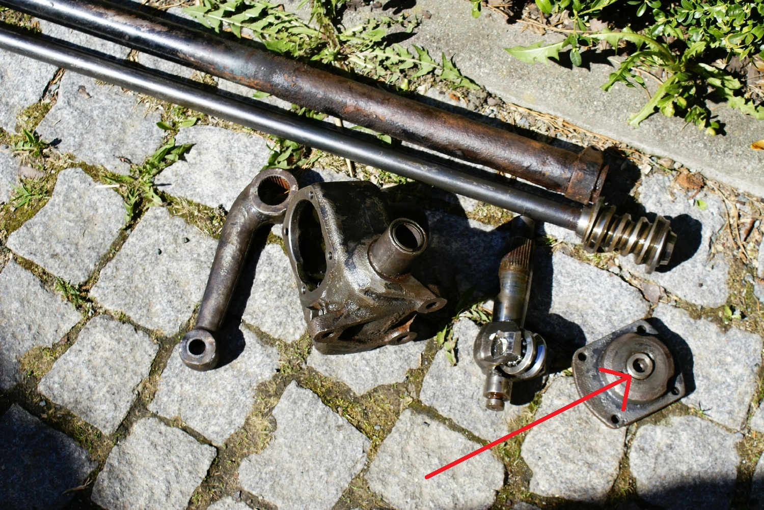

Pod tą wielką nakrętką mieści się śruba regulacyjna luzu ślimaka w przekładni. Jest to bodaj jedyna fabryczna śruba na imbus w tych samochodach :mrgreen: No, w późniejszych żukach może były jeszcze korki oleju na imbusy, ale chyba tylko tyle :D
Pobaw się, zobaczysz, jakie efekty to daje. Wystarczy, że skasujesz luz, więcej nie kręć, bo jak będzie za ciasno, to zużycie przekładni będzie szybsze, a poza tym ciężko Ci się będzie kręcić :)
