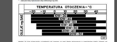

Żeby mnie sumienie nie gryzło to chciałbym też nieco poldkowi okazać minimum technicznego szacunku i jako minimum zmienić oliwę w silniku (plus oczywiście wszystkie filtry). W związku z tym mam pytanie - jakie oleum polecacie do tego silnika (1500 ccm, rozwinięcie wprost silnika z 125p). Żeby nie było całkiem offtop to piszcie co wlać do silnika Poloneza Trucka z silnikiem 1500 - jakoś sobie to przetłumaczę na zwykłe nadwozie ;)
Dla ułatwienia screen z instrukcji obsługi nieco młodszego poloneza:
ScreenHunter_63.jpg [ 52.75 KiB | Przeglądany 10394 razy ]

W praktyce możesz zunifikować oleum z Żukiem :) I bardziej dobierać wg stanu silnika, mniej wg typu ;)
