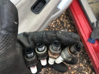

daj zdjęcia jak wyglądają świece po ich wykręceniu do czyszczenia. Sprawdzenie zapłonu w tym przypadku to zdecydowanie dobry pomysł :-)

Witam! Dzis zalozylem wyczyszczone swiece, w miare nowe. Sprzet odpalil ok i wkrecal sie na obroty idealnie, ale na ssaniu.. bez niego przy gwaltownym wcisnieciu gazu zaczal strzelac. Stare swiece wykrecone, wiekszosc czarne, suche. Kupilem lampe strobo i bede kombinowal to ustawic, najpierw pocwicze na Zuku, bo nigdy tego nie robilem, ale czas to zrobic:-) Czytalem na forum niemieckim, zeby ustawic go na 11st..
Mysle tez, ze przydaloby sie wyczyscic filtr powietrza i moze cos z gaznikiem pokombinowac, moze zaplon jest ok tylko dostaje zly sklad mieszanki co?
E1B4E192-966D-436E-B8B3-A8929CCAC4A2.jpeg [ 32.92 KiB | Przeglądany 14427 razy ]

świece jakby jeździły w parowozie :-)
czyszczenie filtra powietrza obowiązkowo i regulacja gaźnika bo mieszanka bogata oj bogata :-), no i oczywiście zapłon też :-) ale z tego co widzę to pierwsze dwa punkty ważniejsze.
tak przy okazji, sprawdzałeś kompresję w poszczególnych cylindrach ?
Powodzenia :-)
