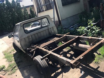

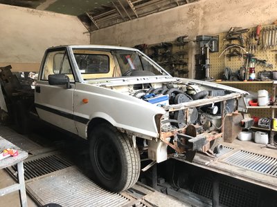

Robię gruntowną naprawę dwuosobowego Poloneza Trucka z 2003.

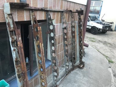

W tej chwili mam problem z kratownicą pod pakę. Stara jest całkowicie skorodowana, nie przeżyje piaskowania.
Można kupić nowe wsporniki u producenta (bolma), ale trzeba byłoby dorabiać ramę. Kosztowne.
Szukam jakiejś solidnej używki.
Postaram się zaraz wkleić zdjęcie kratownicy.

Post: 09 czerwca 2019, 18:32
Czasami trafiają się na złomowiskach wraki polonezów Trucków. Niedawno był w Lublińcu wiśniowy Poldek Truck z dubelkabiną. Identyczny 5-cio osobowy wiśniowy Truck "skonał" też na złomie w Dobrodzieniu wiosną 2017 roku...
W dziale "umierające samochody" wrzucałem kiedyś zdjęcia 2-osobowego Trucka z turkusową kabiną i zabudową do przewozu mebli, który jeszcze stoi na złomowisku w Lublińcu przy ulicy Oleskiej. Nie wiem w jakim stanie jest jego rama...
Może też jeszcze być jedna opcja - poszukania czegoś, co by było jako całość - lepszą bazą do remontu (zdrowszy na budzie i ramie od Twojego).
Chyba, że chodzi Tobie "o tego konkretnie Poloneza" bo masz do niego sentyment...
Kwestia wymiany ramy w Trucku to też nie jest takie proste - bo ona jest ramą częściową - tzn. na stałe połączona jest z progami kabiny... Czyli wymiana jej to nie będzie "skręcanie śrubek" (jak np. w Nysce), ale spawanie dokładnie spasowanych dużych elementów...

Ja na szczęście potrzebuję tylko samą kratownicę, która składa się ze wsporników, które można kupić (firma bolma koło Laskowej produkuje) i profilu obwiedniowego - widać na zdjęciu jak całość stoi pod ścianą. Ten profil obwiedniowy będzie wymagał sporo roboty, lepiej byłoby trafić zdrową używkę. Była nawet ostatnio na allegro za 400 zł, ale ktoś mnie ubiegł.
Główna rama Trucka jest do wypiaskowania.
Potrzebuję też tylne błotniki - te pod paką. Stare są nadżarte.
Przednie dopadłem - jeszcze oryginałki :)
